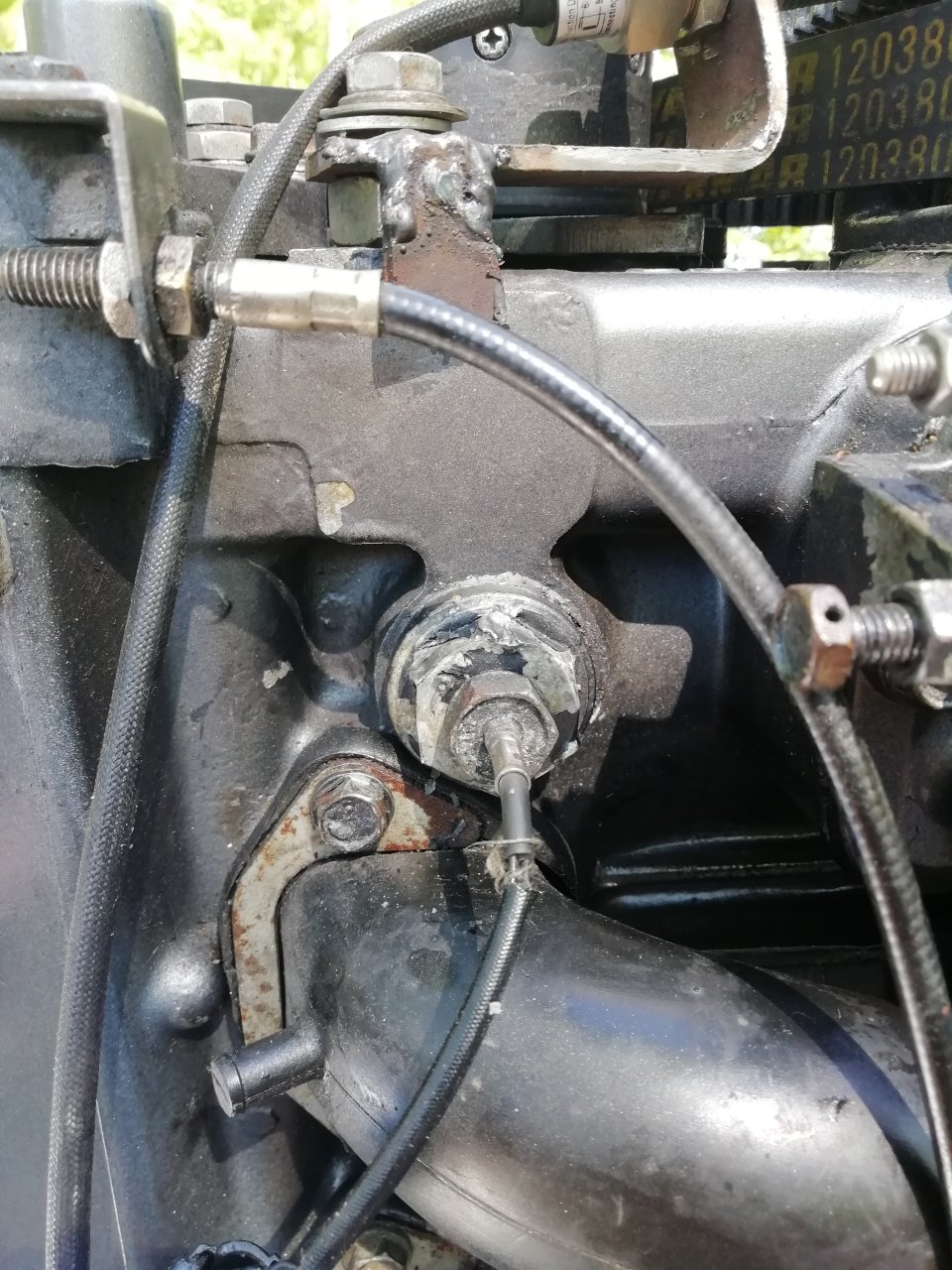

А у тебя движок с родным оборудованим...приборной доской? И где стоит температурный датчик...?
Движок без панели, но с дистанцией. Датчик стоит справа над верхним воздуховодом

Приветствую... на первом фото видно пластину вроде выработки сильной не заметно, а что с внутренней поверхностью помпы?.... если собрать полностью помпу с крыльчаткой и пластиной зазора между крыльчаткой и корпусом не должно быть большого... допускается в пределах выработки корпуса...ну и если там все нормально то остается только искать причину в негерметичности стубки которая идет до головы от редуктора.... у меня такая болячка была на нептуне.... трубка просела в помпу из-за этого слабо вставлялась в блок на малых была вода а на больших оборотах из контрольки шел пар....посмотри то соединение в дейдвуде куда входит эта трубка что на помпе....ну и тогда только останется проверить герметичность под головой там ставиться резиновое колечко... покрайней мере у меня так было при разборе (наши моторы достаются нам уже езженными и бывшие хозяева вносили в них свои дороботки при ремонтах... ) поэтому может отличаться

А какой прибор подключил что он у тебя подошел к датчику температурному??? и смотрю у тебя стоит датчик тахометра КУСовский сам тахометр подключил? и как он у тебя показывает?
К датчику подключена Контролька в связке с масляной контролькой и зарядкой и зуммер. Тахометр на холостых 1000, максимальные 4500.

А понял значит на перегрев стоит просто лампочка а не прибор со стрелкой. И у тебя при нагрузке загорается перегрев?

Да,
Да, сняв термостаты, обнаружил отсутствие воды
