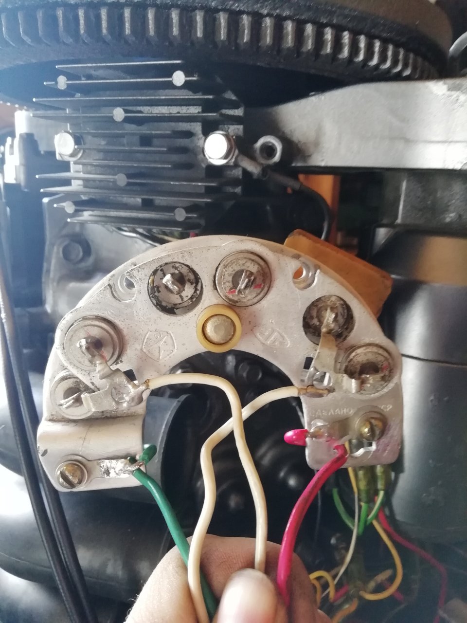

Тракторный диодный мостДобрый. Пошла.
такого типа мосты стоят в генераторах и имеют охлаждение принудительное от внутренних лопастей генератора.....у меня была проблемма на машине сгорел мост ... родной дорого... приколхозил такой же... все супер.. только он не влазил в корпус генератора... и сильно грелся .... пришлось его на длинных проводах вывести впереди радиатора чтоб на ходу обдувался.... ну все равно он со временем от нагрева распаялся (места пайки на диодах расплавились и раскрошились...) а на фото видно выпрямитель родной.... не работает? это который на 6 проводов?Тракторный диодный мост
Да, родной не выдаёт напряжение вообще.такого типа мосты стоят в генераторах и имеют охлаждение принудительное от внутренних лопастей генератора.....у меня была проблемма на машине сгорел мост ... родной дорого... приколхозил такой же... все супер.. только он не влазил в корпус генератора... и сильно грелся .... пришлось его на длинных проводах вывести впереди радиатора чтоб на ходу обдувался.... ну все равно он со временем от нагрева распаялся (места пайки на диодах расплавились и раскрошились...) а на фото видно выпрямитель родной.... не работает? это который на 6 проводов?
Попытаюсь все таки родной найти и купить, так надёжнее будетв мануале надо вычитать мощность выпрямителя родного сколько ватт ампер.... и тракторный чтоб не был меньше этих показателей... может что то и получиться я насчет перегрева..... помоему 400 ватт с МТЗ.
непременно .... лучший вариант... а если поставить родной но 4-х проводной и без контролера.... не рассматривал вариант? у меня масло напрямую от датчика показывает на звуковой зуммар без контроллера, да и перегрев я думаю тоже не проблемма напрямую кинуть....На
Если родной не найду- придётся брать 4 проводной, уже предлагают за 3000 бунепременно .... лучший вариант... а если поставить родной но 4-х проводной и без контролера.... не рассматривал вариант? у меня масло напрямую от датчика показывает на звуковой зуммар без контроллера, да и перегрев я думаю тоже не проблемма напрямую кинуть....
лишь бы рабочий был... на сайте 1000 размеров за 2000 видел выпрямитель сейчас нет ...Если родной не найду- придётся брать 4 проводной, уже предлагают за 3000 бу
Приветствую... а случайно винты родные не предлагает никто?.... в запас нужен...Если родной не найду- придётся брать 4 проводной, уже предлагают за 3000 бу

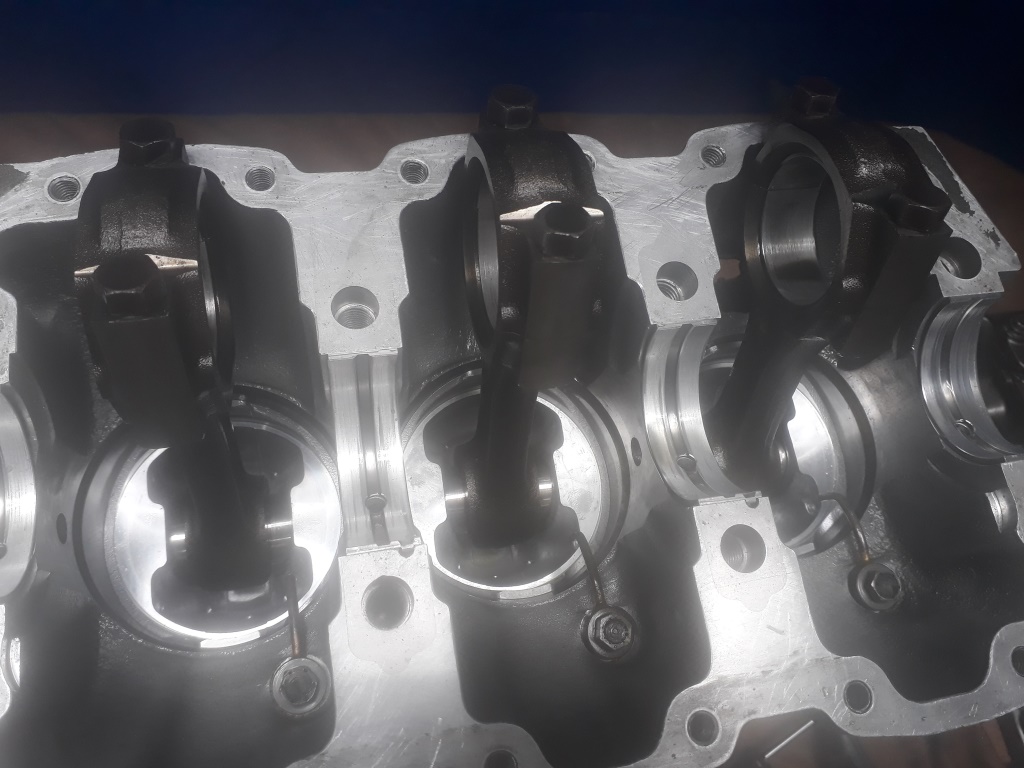

Привет копался на просторах великого и могучего интернета... вот нарыл сайт с запчастямиПриветствую, думал что в этом сезоне смогу собрать, сделал замеры износ 0,15-0,2 в цилиндрах, попробовал заказать ремонт в мегазипе, товар отсутствует на складе, как бытие не знаю, нашел мастера по васточке вот только сейчас с поршнями засада
