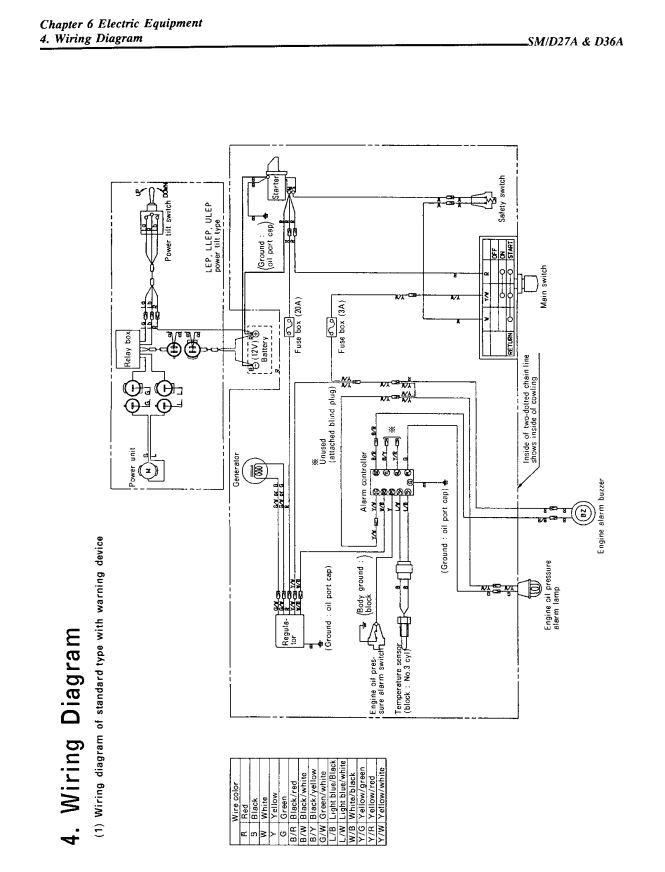

Severyanin

я помоему скидывал мануал... там много электрических схем...

Severyanin

Благодарю за схему. Завтра буду проверять ещё раз зарядку. По результатам отпишусь
