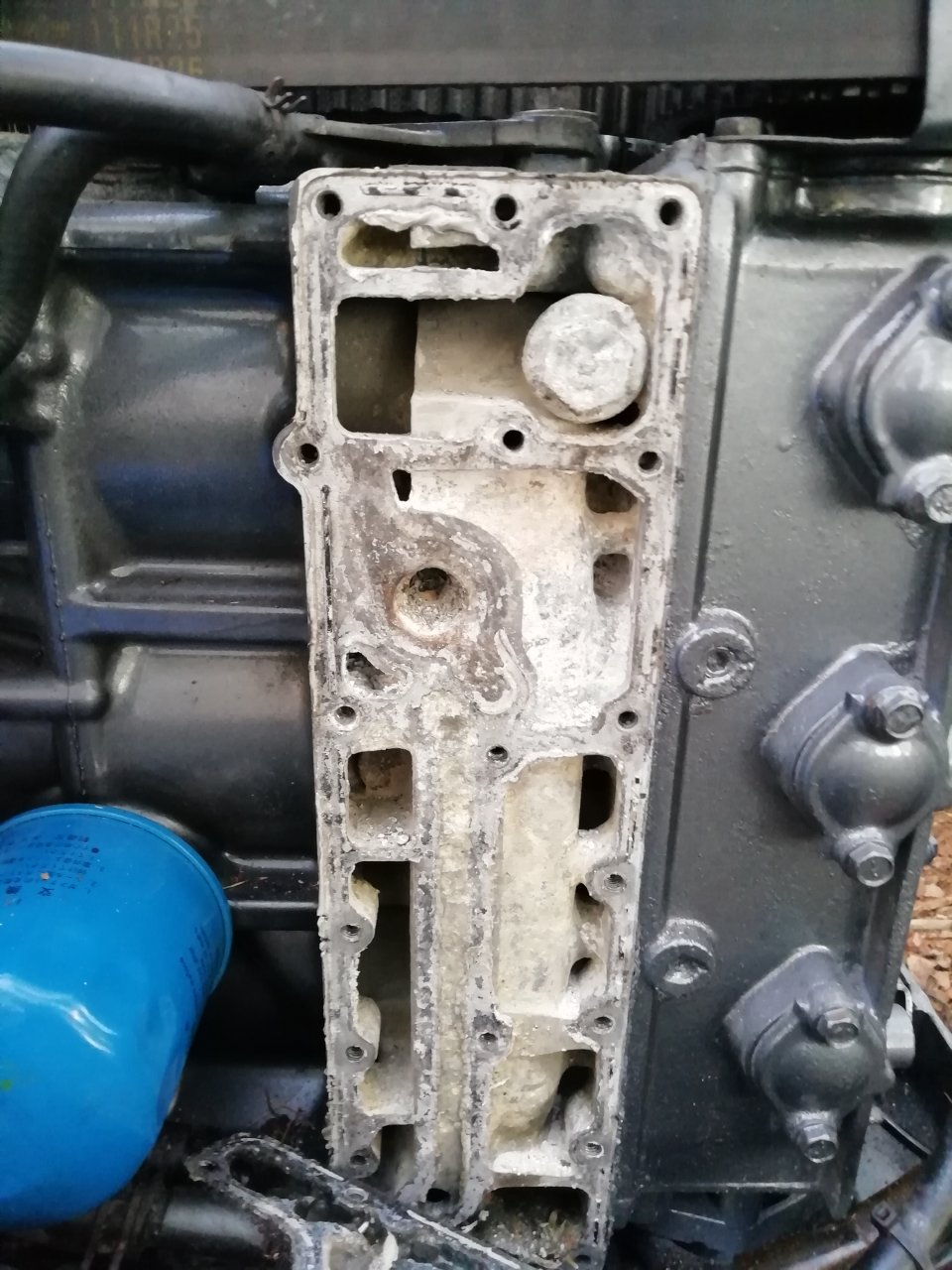

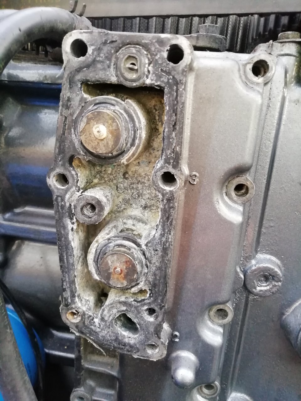

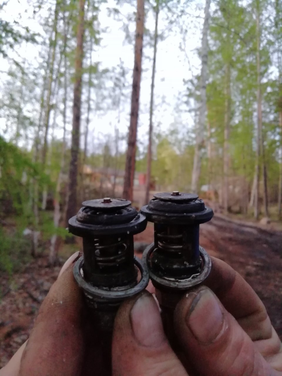

Снял крышку. Не пойму, за что отвечают большие внутренние гайки. Термостаты снял, прогрел спичками. Нижний открылся плавно, верхний выпрыгнул резко после более длительного прогрева. Вопрос : зазоры такие как на фото приемлемы? И как они могли повлиять на перегрев двигателя?

Сейчас их нужно прокипятитьв чем нибудь чтобы накипь снять,по фотографиям в интернете зазоров быть не должно,второй при открытии приклинивает

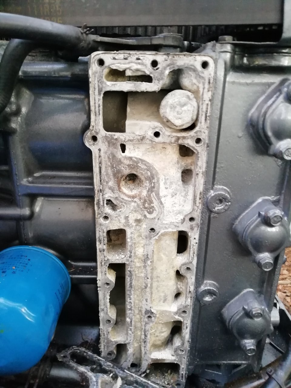

Сами видите все в блоке в накипи,вот из-за этого двигателю даже при рабочих термостатах может просто не хватать охлаждения,а как почистить каналы блока нужно пошуршать в интернете
