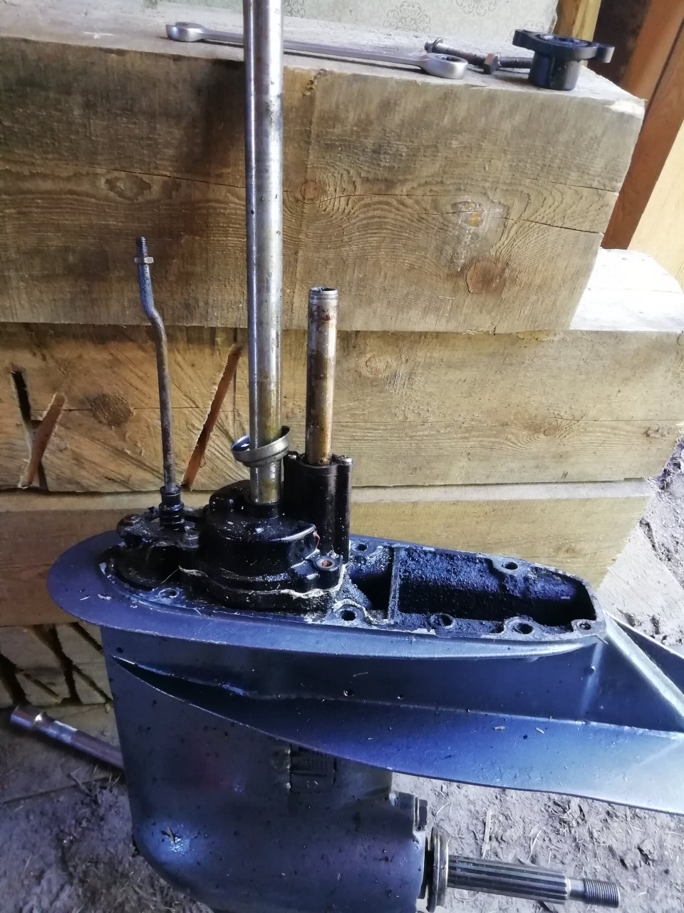

Здравствуйте. По охлаждению ребята правы проверьте крыльчатку и термостаты, по поводу воды в редукторе здесь два варианта: Сальники гребного и торсионного вала, либо гофра которая крепится на тягу включения скорости, у меня была вода в редукторе из за порванной гофры.

А когда снимаешь редуктор водяная трубка на нем остается или в дейдвуде... есть два вида дейдвудов в одном встроена в другом через него проходит... там где проходит может быть западание трубки... вообщем вода просто не доходит до головы...

На редукторе коротенькая трубка, она входит в трубку дейвуда. Похоже у меня встроенная трубка. Дейвуд снять пока не удалось, палец с сайлентблоком заклинило с одной стороны

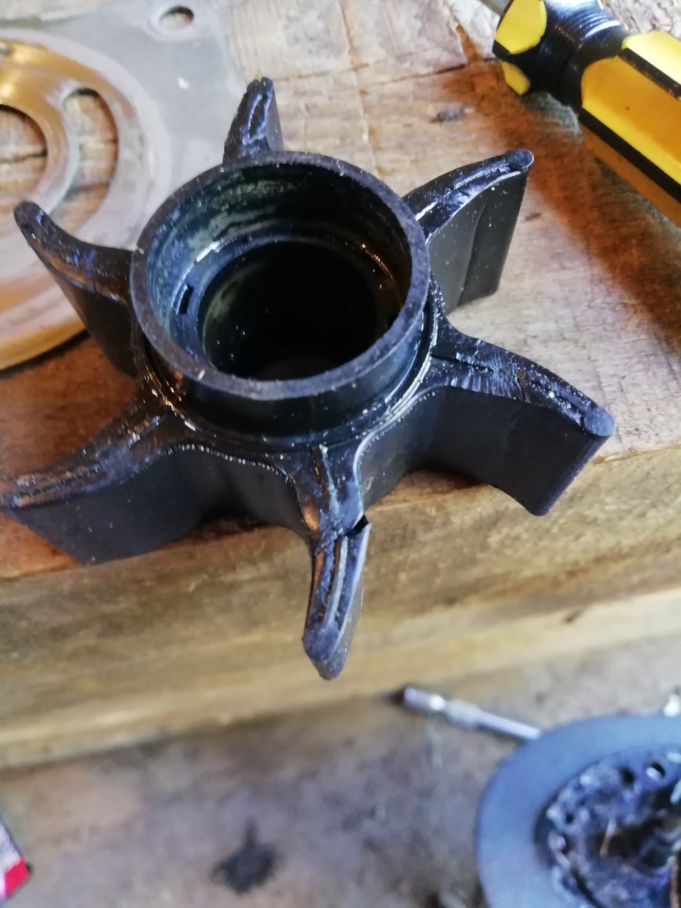

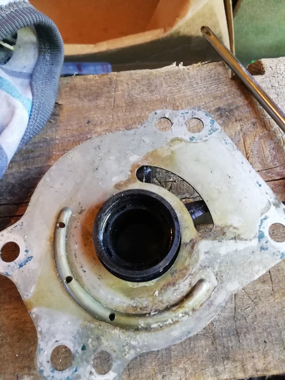

А крыльчатка в каком состоянии и помпа с пластиной выработка не сильная? И еще у меня на старом моторе на крыльчатке со стороны пластины идет юбка резиновая высотой около 10мм...и соответственно в пластине отверстие под эту юбку... а на новом моторе нет юбки на крыльчатке и отверстие в пластине маленькое только под торсион... когда заказал крыльчатку пришла с юбкой... аккуратно отрезал в ровень и поставил...

У меня с юбкой. Имеется небольшая трещина на лопасти. И трубка водяная короткая
