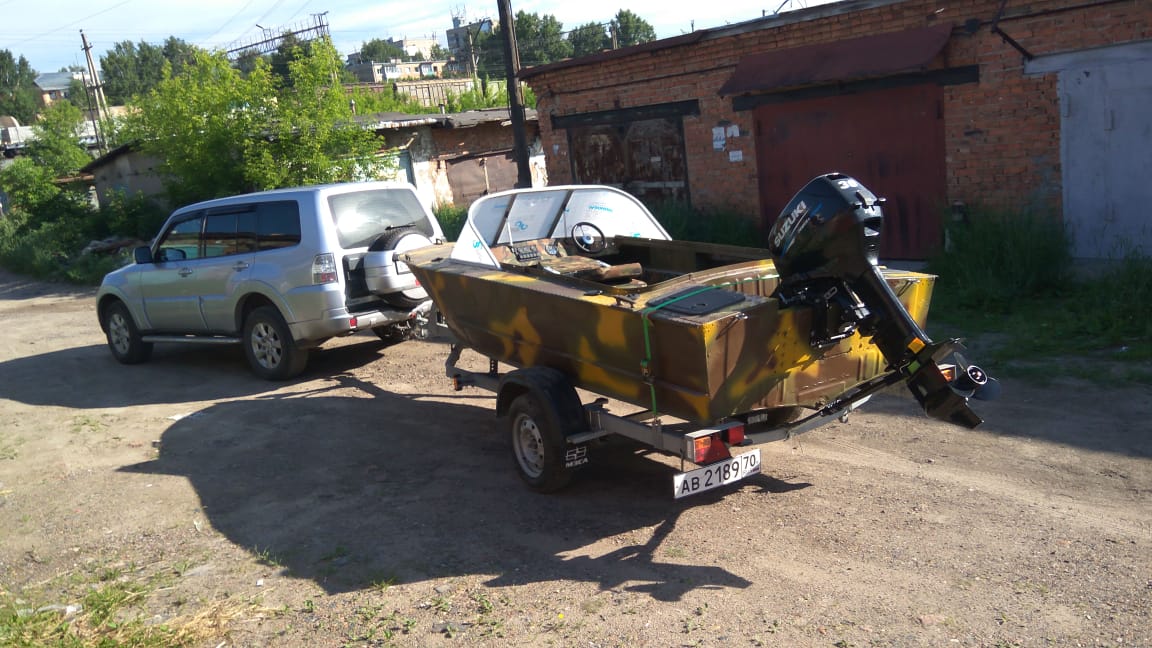

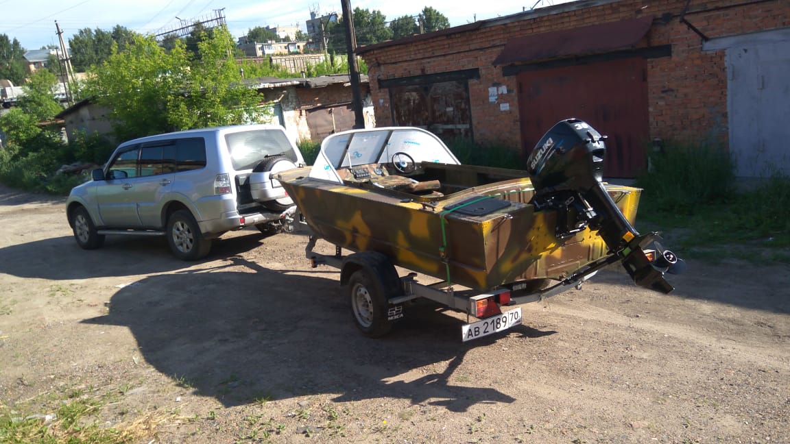

Всем привет! Вот и провел я первые испытания своего Прога. Сразу скажу - что не доволен(( Причины следующие:
1) Испытания проводил 1. Лодка идет с большим креном на правый борт (руль справа), жутко страшно было при боковой волне слева:)
Предполагаемая причина - в корме под сиденьем бак ELFO на 75 литров, бензина было литров 30, соответственно он тоже переливался на правую сторону.
Причем сильны крен только во время движения. На стоянке крена нет. Может быть мотор не правильно установлен ? А именно не по центру, или под углом к вертикальной плоскости ?
До прога ходил пассажиром на крыму и казанке 2м, сразу заметил минусы Прога. Едет и его ведет то вправо то влево, это рысканье ?
Редуктор ZTC туговато крутится плюс закусывает, хотя новый. Надо разбирать , смотреть что там(
А еще "обмыл" практически новый мотор (( Налетел на камень, и на пере редуктора большая вмятина, и винт в ремонт(
Для того и стоИт в "проге" спереди цельный диван, чтобы если в одного идти - можно было по центру сесть. Иначе - идти с накрененной лодкой.

блин, тогда рулить вообще не удобно :) ну а вообще может ли она перевернуться если слева волна хорошая под борт подойдет ? реально страшно было даже от волны проходящей мимо лодки

Ну так заведи себе пассажира.
А ещё лучше пассажирку.
Ходил на Прогрессе под моторами 30 и 40л.с. много лет. И НИ РАЗУ НЕ ХОДИЛ ОДИН!!! ИМХО, в одинокого - на резинке проще и экономичней...
Прог любой - збс лодка, а боковой волны все моторки не любят. На мой взгляд, из советских лодок по мореходности лучше Прогресса только Обь3, ИМХО конечно.

Не знаю, мне норм. Когда хожу один - всегда сажусь по центру. Это ж ведь не "Амур" - из центрального положения рука до рычага газа дотягивается. Поскольку у меня управление однотросовое - поставил на руль "лентяйку", чтобы рулить одной рукой.
У "Прогов" есть фирменный косяк - при поворотах цепляют воду скулой и кренятся наружу. При резком повороте, если волна параллельна скуле, перевернуться вполне можно. Но выход есть - просто сбрасывать газ, если необходимо повернуть, подставив скулу волне.
Во всех остальных случаях (волна в борт, волна в корму и т. д.) перевернуть "Прог" не реально.
