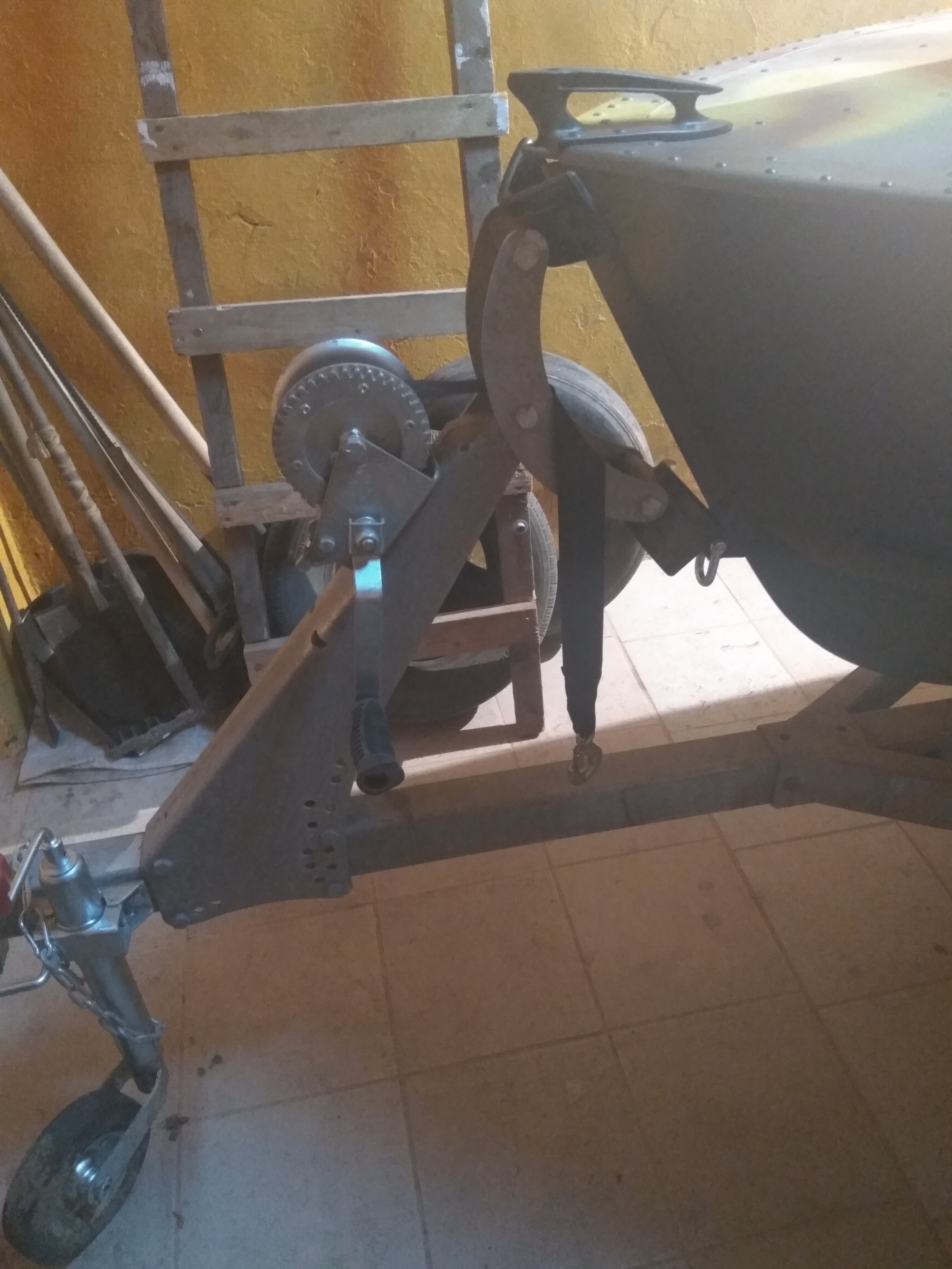

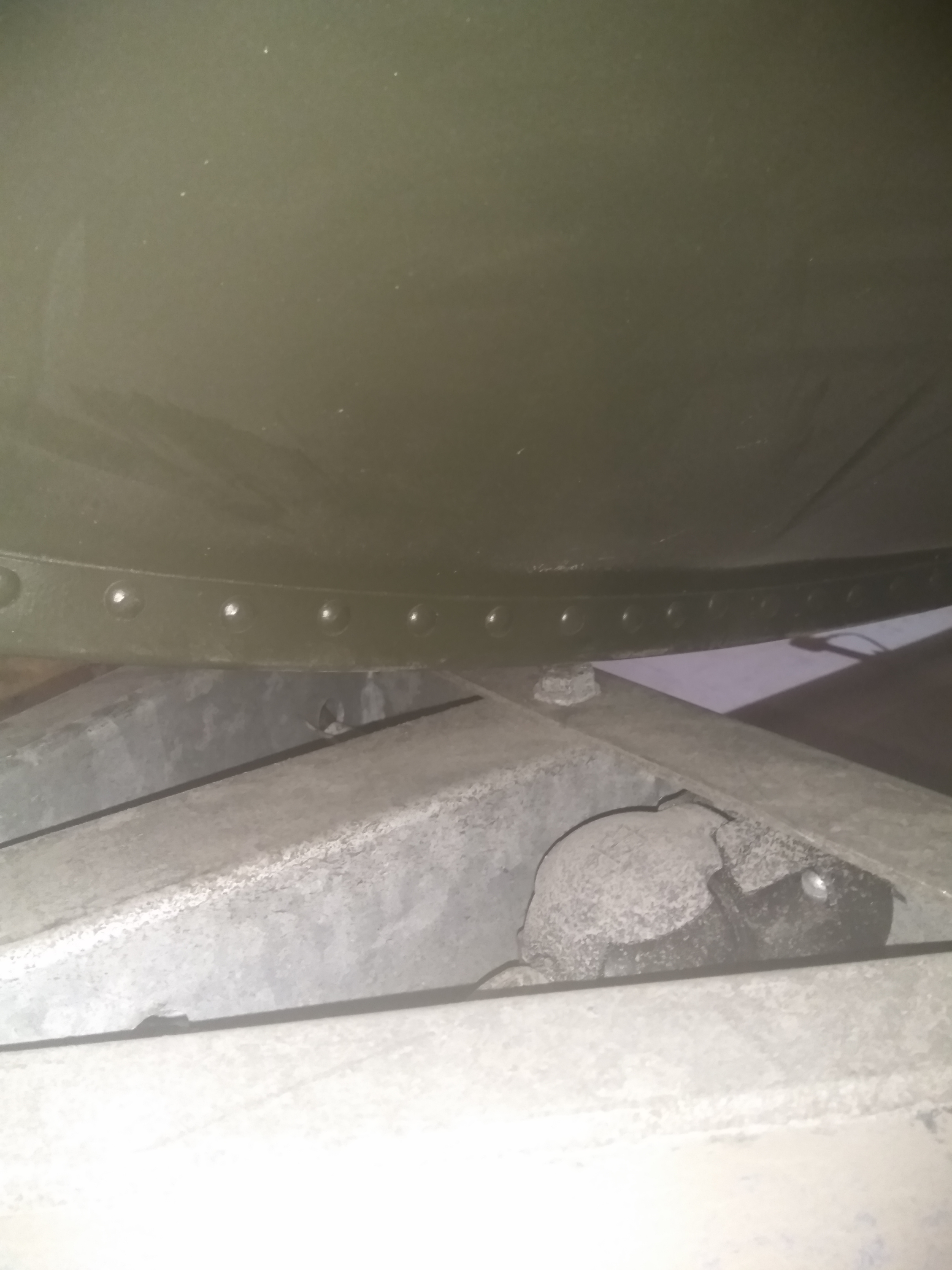

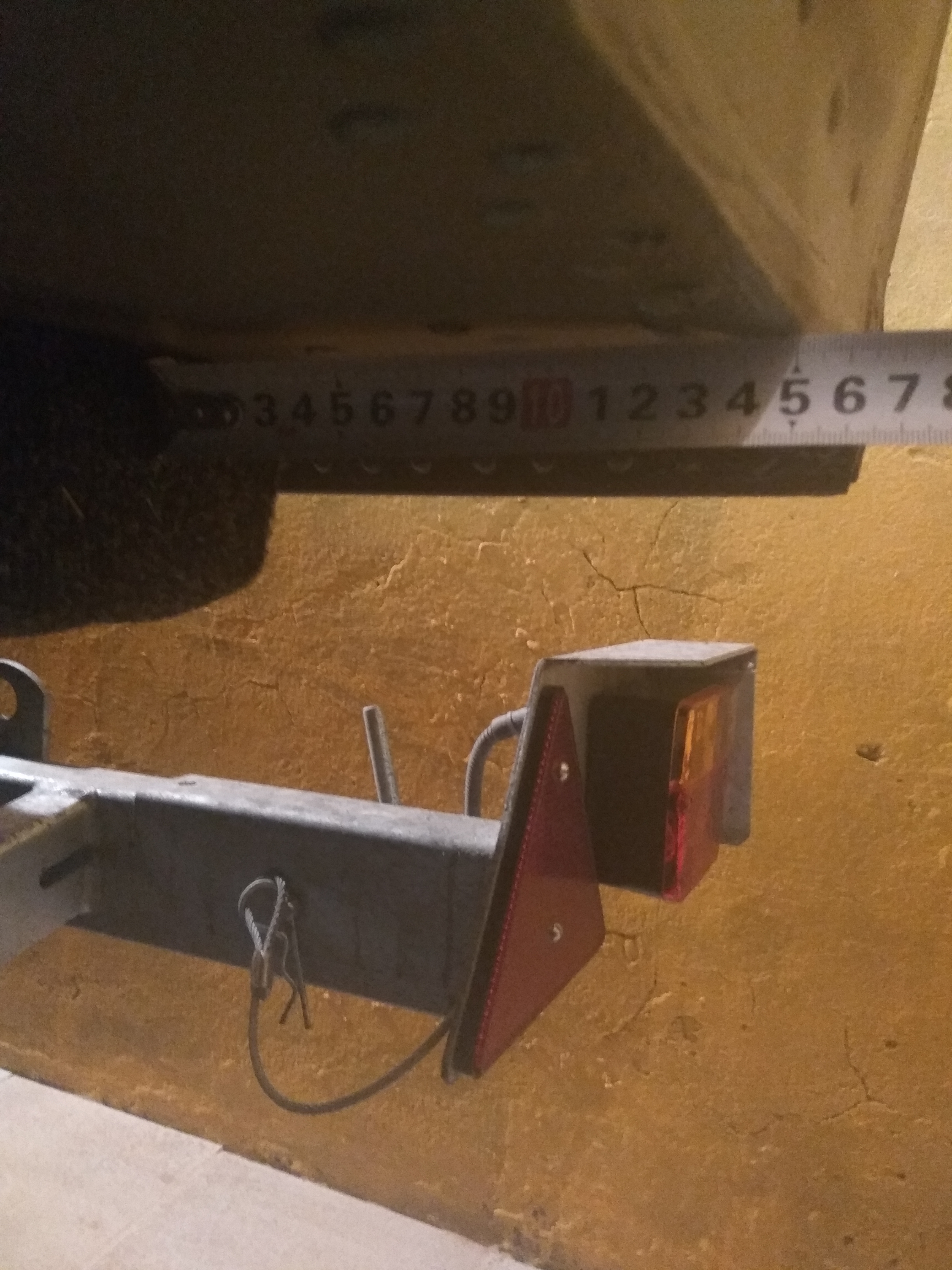

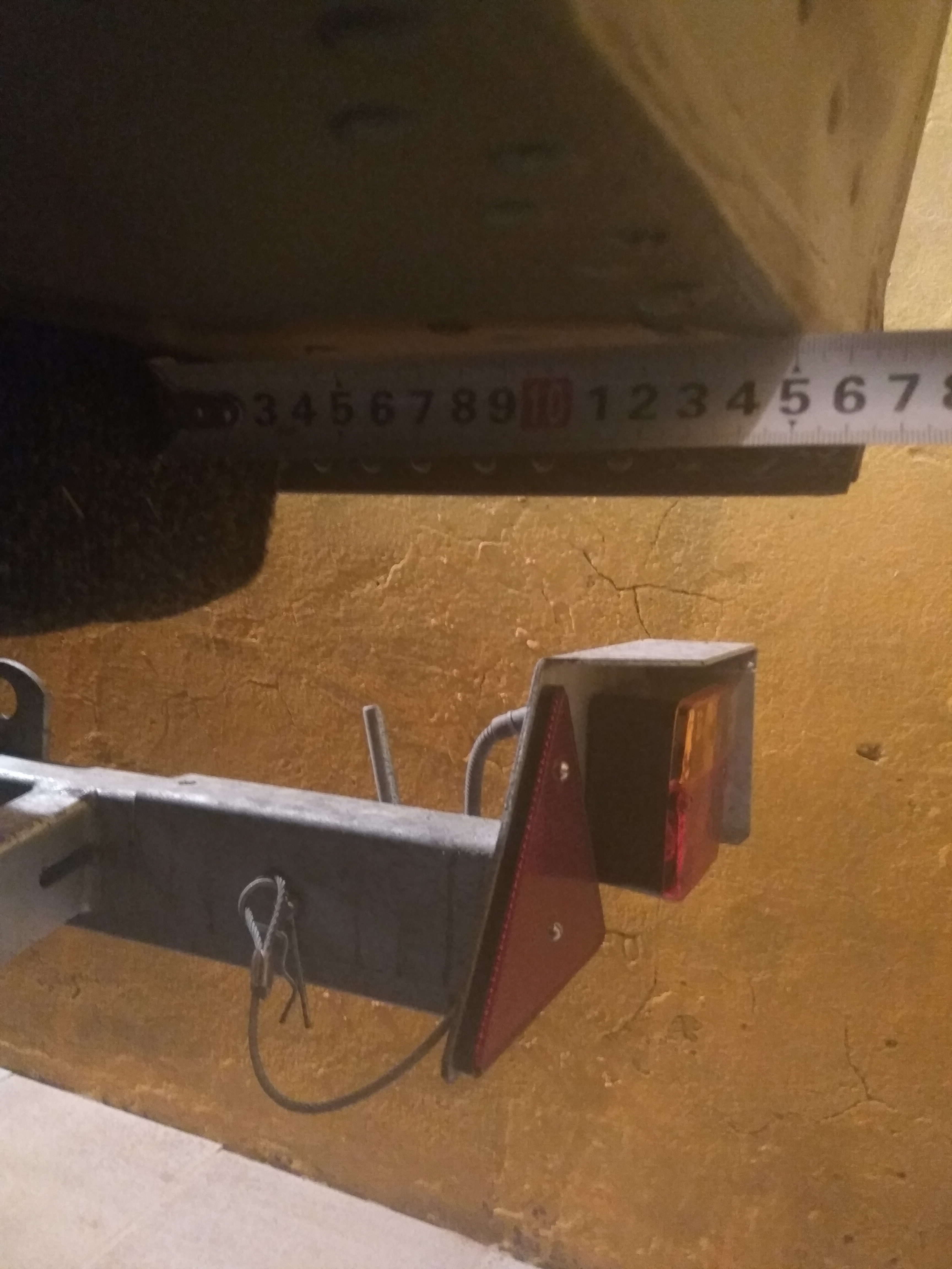

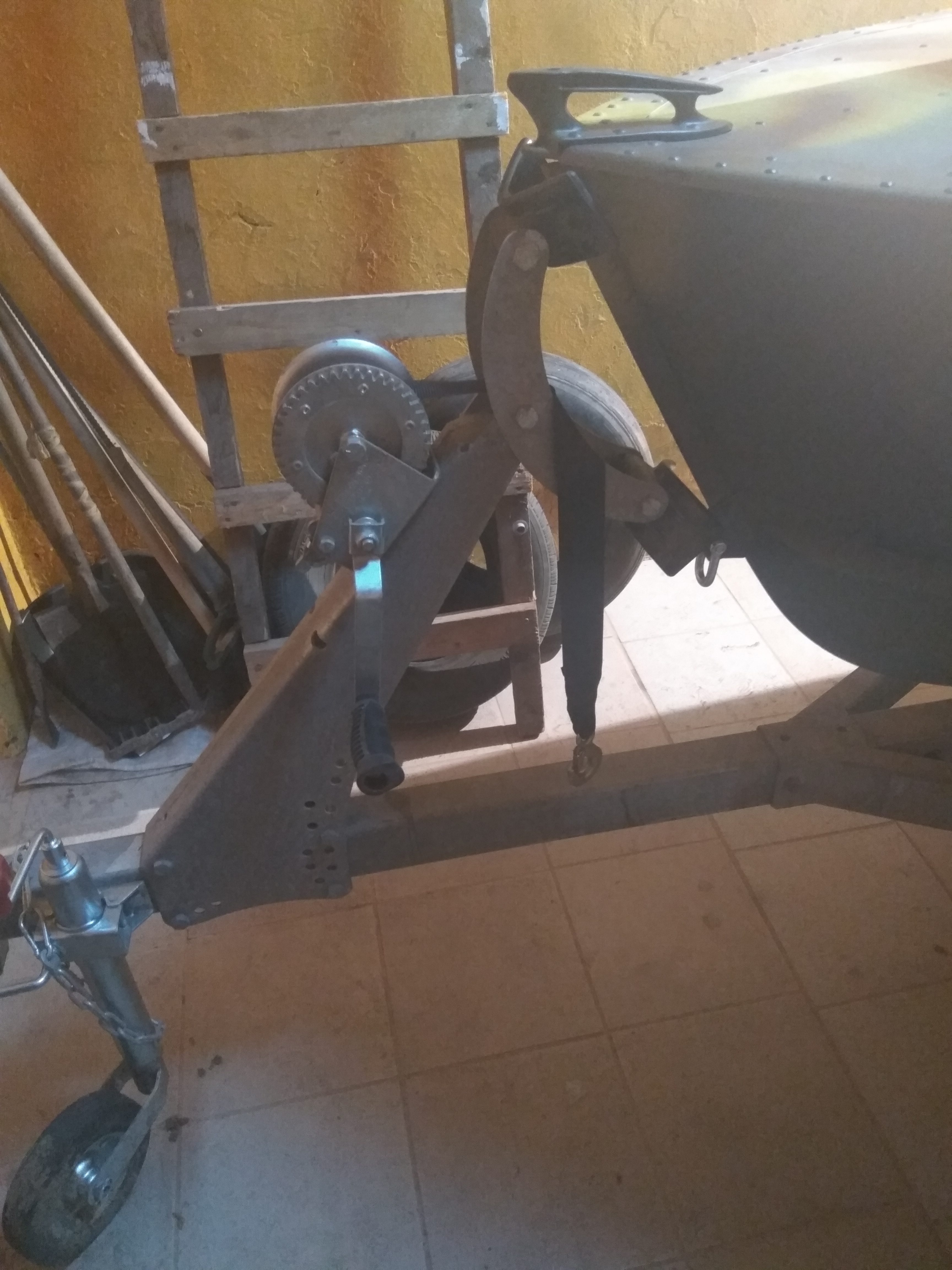

Подскажите, по поводу установки на прицеп. Сдвинул упор максимально, лодка свисает на 15 сантиметров с лафетов - это норма ?
Также форштевень уперся в гайку крепления дышла. Туда наверно надо что то подложить, или может быть есть какой нибудь ролик ?

Упор надо регулировать, когда лодка уже с закреплённым мотором лежит на ложементах, учитывая допустимую нагрузку на шар фаркопа. Регулировкой ложементов(поднять- опустить, сдвинуть -раздвинуть) добиваешься наиболее устойчивого положения лодки. Тогда и гайка дышла мешать не будет.
1 362
То что свисает плохо. Убери качели на упоре, поставь на это место один из уголков-ловушек, Это как раз позволит сместить лодку в перед на эти 15 см. Ложементы в передней части надо поднять, чтоб лодка не доставала до болта.
На счет ложементов понял - буду поднимать, вместо качели поставлю черный упор. На сколько я понял крепить лодку лебедкой нежелательно. Тогда остается вариант найти длинный талреп и крепить за нижние дырки в упоре.
предполагал, что нагрузка на шар регулируется осью колесного хода..
Если ось двигается, то конечно ! А если такой регулировки нет, то приходится двигать упор и, возможно, менять длину ложементов.

Вот наконец то забрал я своего Прогресса 2м из сервиса, делали усиление транца, замену уголков, покраску..
Привет землякам!
Чтобы киль не попадал на гайку, я задние опоры ложементов опустил на одно отверстие ниже, чем передние. Чтобы корма не висела, можно ещё ложементы поменять на более длинные, это более простой вариант. Я поменял дышло на более длинное, т.к. иногда приходится таскать лодку друга Spinningline 470 + Honda BF60. Балку каждый раз двигаем мод свои лодки. Занимает пять-шесть минут.

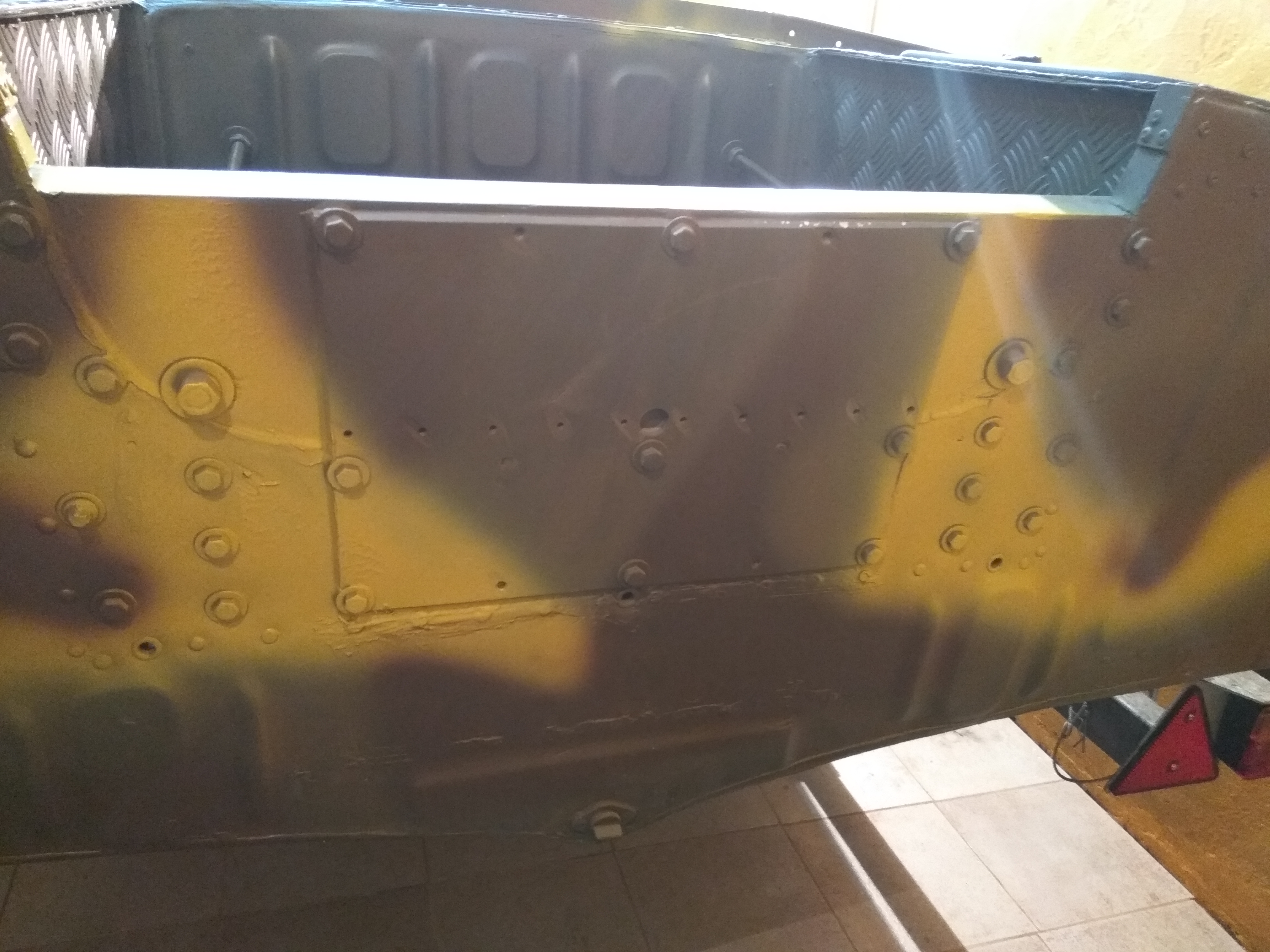

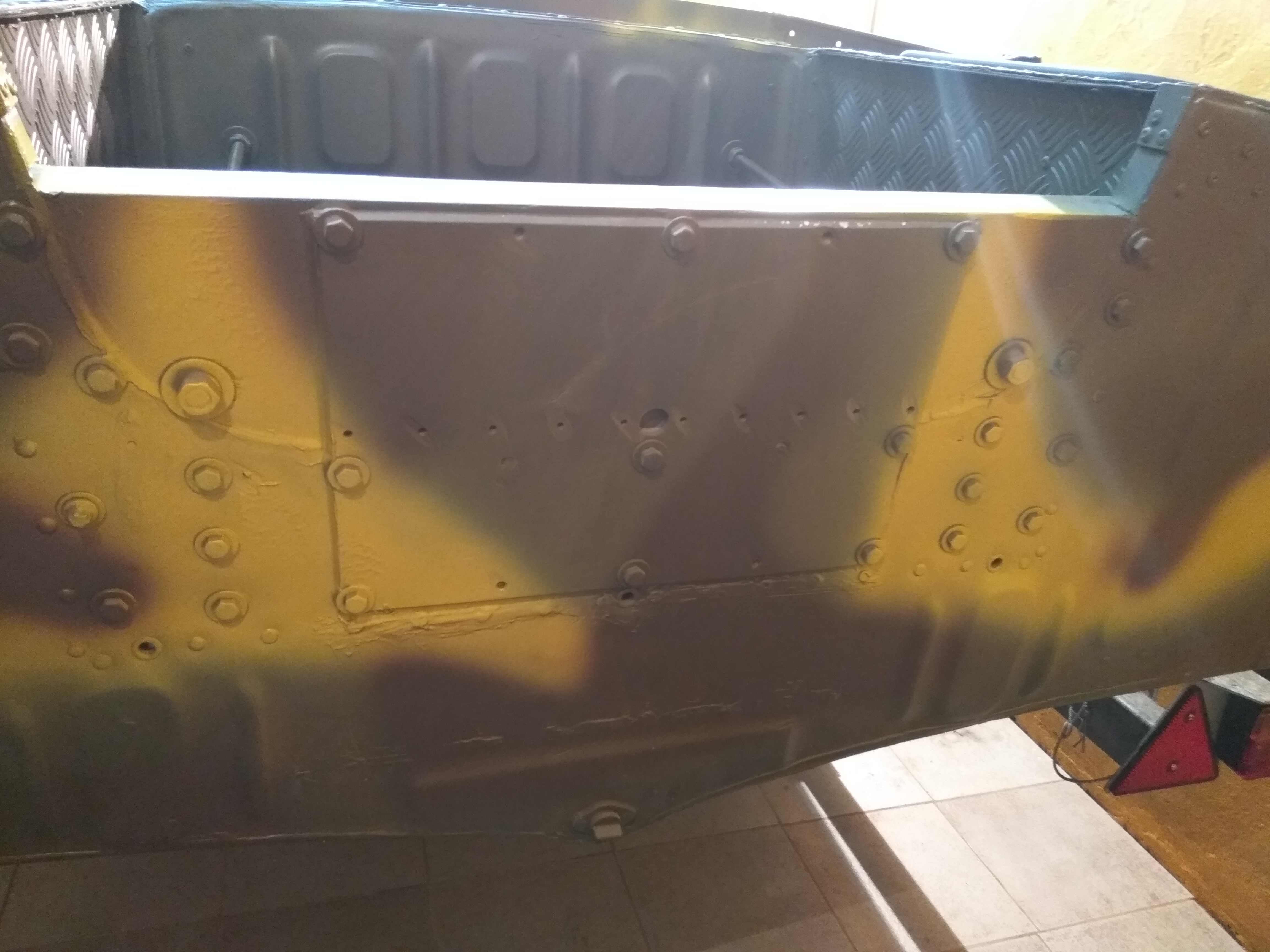

Покажи фотки концов шпилек транца.

:?И что это тебе даст? То что там ничего не усилили и так видно.:pardon:
Володь , а зачем тогда эти шпильки , в качестве пирсинга? В СРЕДНЕВЕКОВОГО РЫЦАРЯ - НАШИ ОПИЛКИ ..........................................................
9 560
4 780
Ну типа работали! Деньги ,давай!!!Про пирсинг ,прикольная ассоциация!
да, я так и понял, что особого усиления там нет. Но как то хоть это будет работать ? Не переделывать же..
9 560
4 780
Как то работать будет ,если по переборке чем то усилили.А какой мотор в перспективе?
Внутренная часть толстостенный уголок по периметру, приклепанный к рецессу, наружняя часть - плита родная прогрессовская.
Мотор хотелось бы сороковку, но не знаю, смогу ли зарегистрировать. Скорее всего 30-ка. В общем, точно не больше 40 :) Если кто продавать планирует - готов выслушать предложение в личку.
По переборке тоже уголок толстостенный на всю длину, помоему 30 на 30
9 560
4 780
Ну от 30 ти японских лошадей не развалится.По мотору обратись к" волчаре" Андреем кличут.У него тридцаточка ямаха в продаже(если не продал).Трёх цилиндровая за разумные деньги.Посмотри в темах продаю есть его темка с обзором этого мотора.Форумчане иже брали у него моторы и все довольны! Вот номер ват сап 89605775871

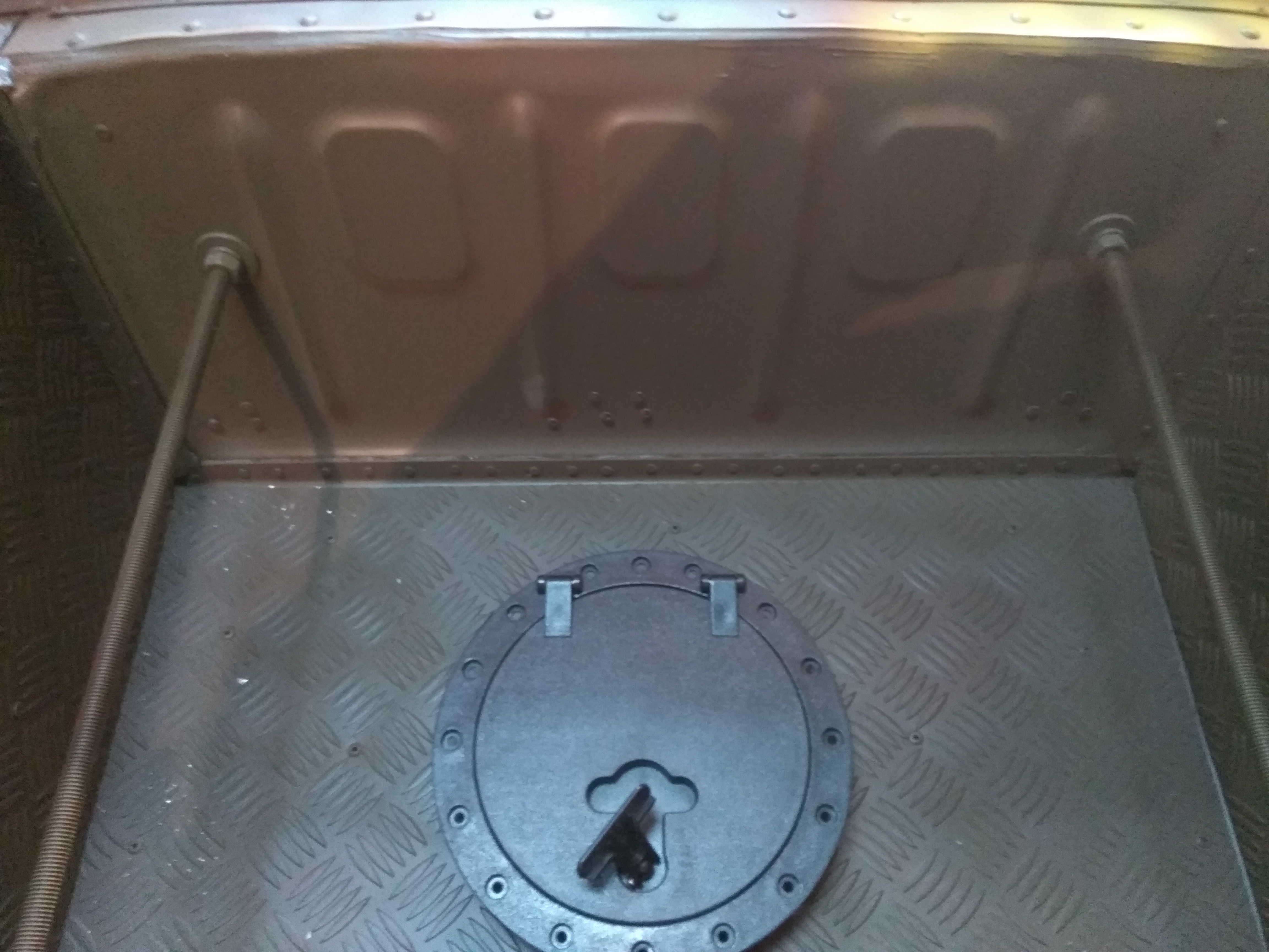

Вчера ходил на почту, пришел лючек в рецесс ! Маловат блин, внутренний диаметр 19.5 см, трудновато будет помпу устанавливать.

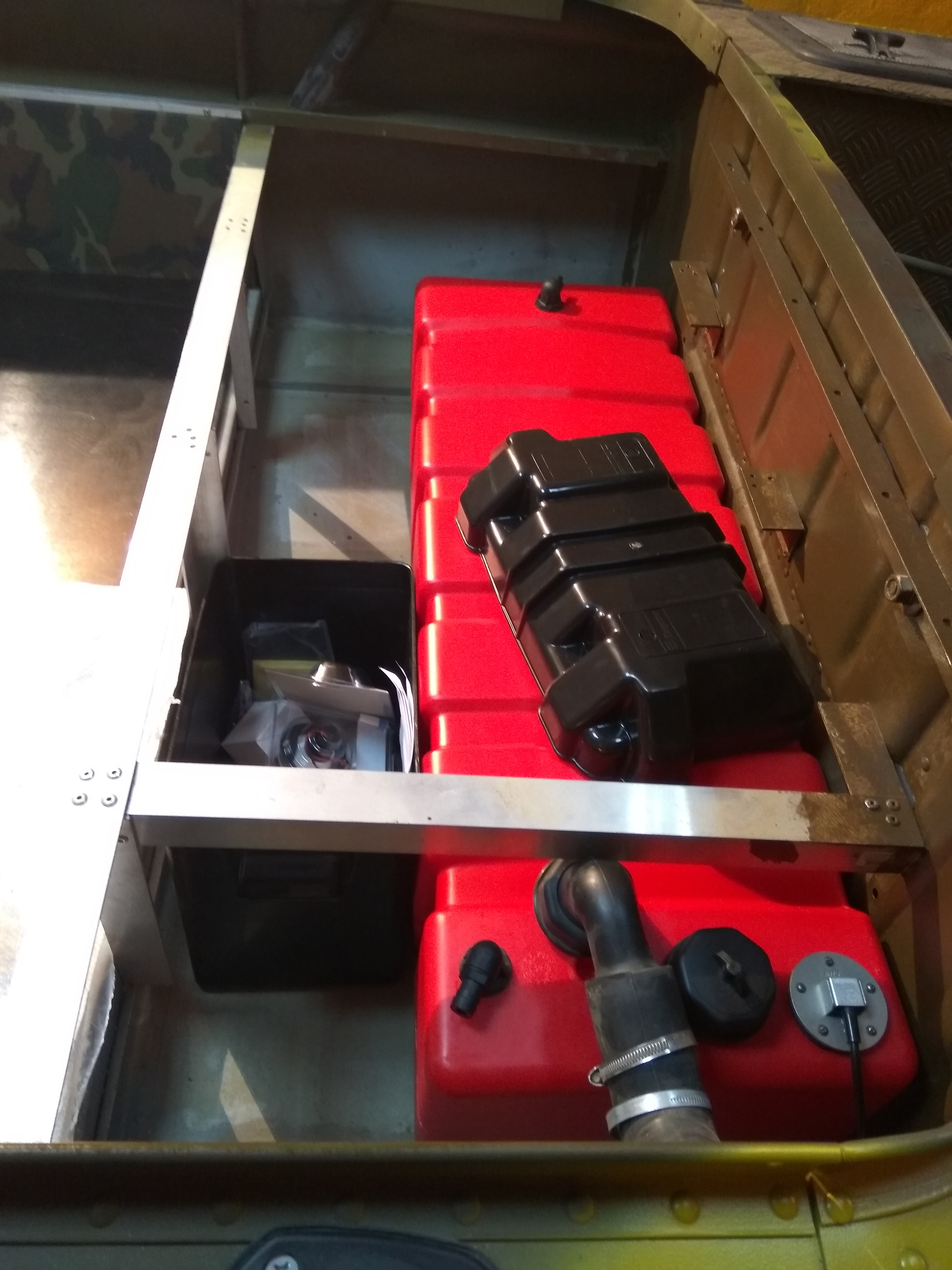

Ящик под акум решил оставить большой. Стоять будет по центру рядом с баком, по другому не придумал куда его засунуть.
В баке будет вывод отдушины за борт, да и само место под сиденьем где бак будет не особо герметичным, по этому пары не должны скапливаться. Бак и бокс будут прям в плотную, может ли бак расширяться, сужаться, может быть между ними какую нибудь пенку положить ? Ну и между баком и переборкой ?

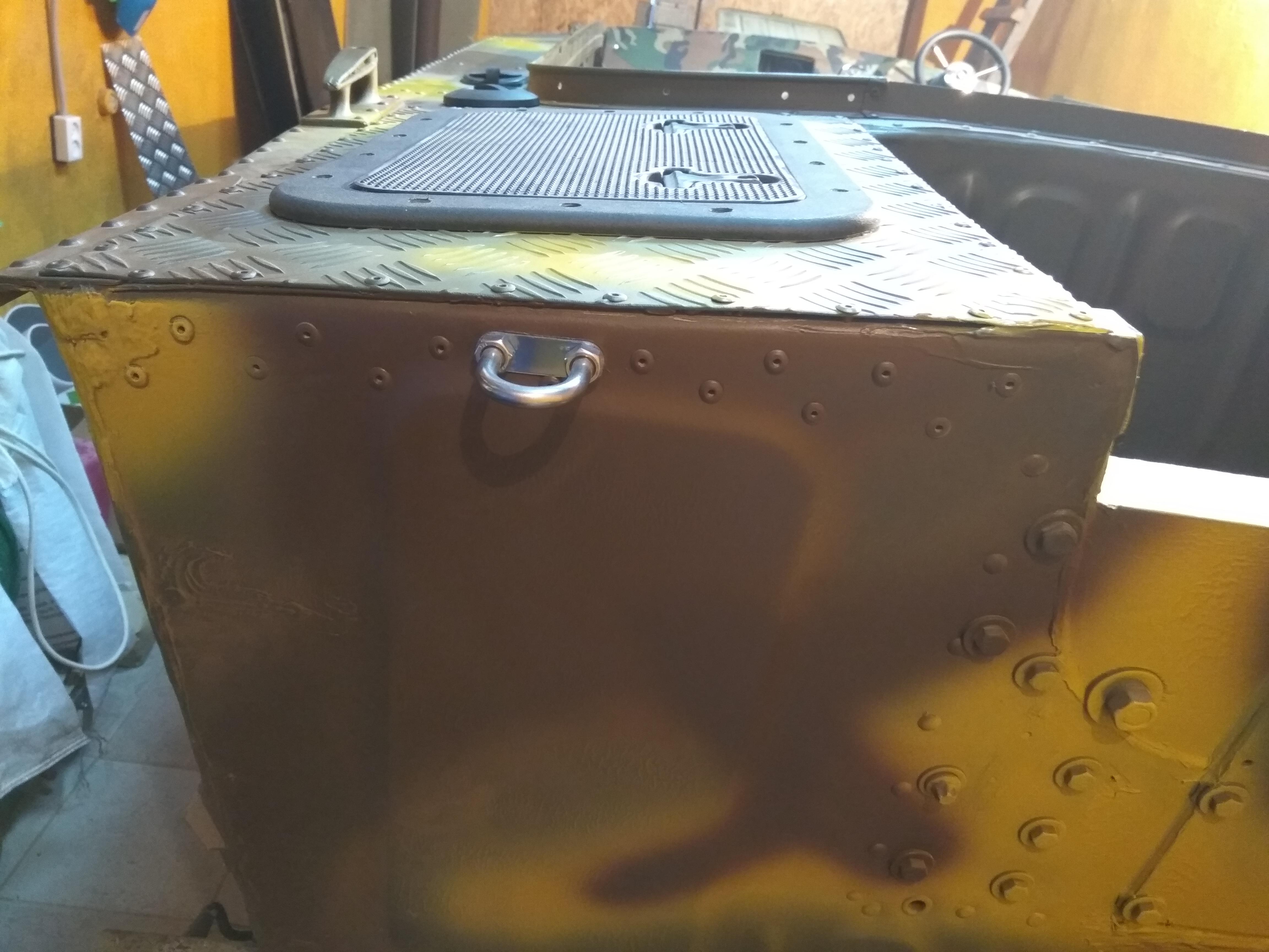

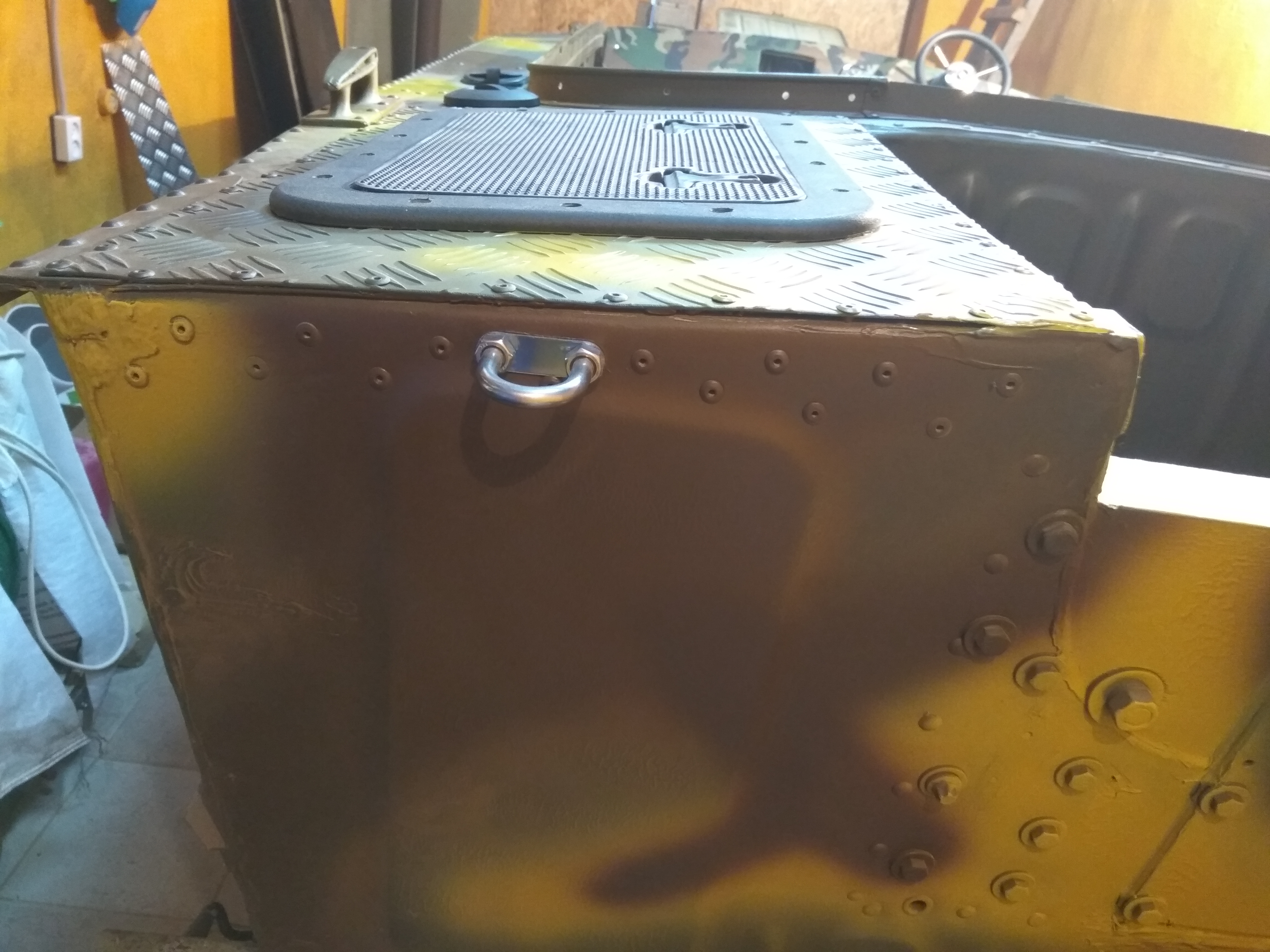

Ну и еще фотки на оценку, как "пирсинг" сделан и рымы на корме.
9 560
4 780
Такой бак расширяться не будет,но я бы резину проложил бы.Между баком и переборкой.
Володь, ну а вообще не страшно рядом то ставить бокс и бак ? При наличии отдушины заборт через клапан

Если АКБ не обслуживаемая,то есть без пробок то как бы нет,но желательно сделать вентиляцию рундука и обеспечить надёжное ,контактное соединения по проводке.
Я думаю от вертикальных стенок родного рецесса прочности на порядок больше чем от шпилек , только подмоторную опорную балку нужно косынками со стенками завязать , а то как то не доделано там заводом. Или наложить снаружи транца плиту с опорой на эти же вертикальные стенки - они хорошо примут нагрузку .
Antoshes
20.04.2017
87
Томск
Антон
Прогресс 2 М
Suzuki DT30 RL
уже поздно:) все сделано) под 30-40 поди и этот транец не развалится..
