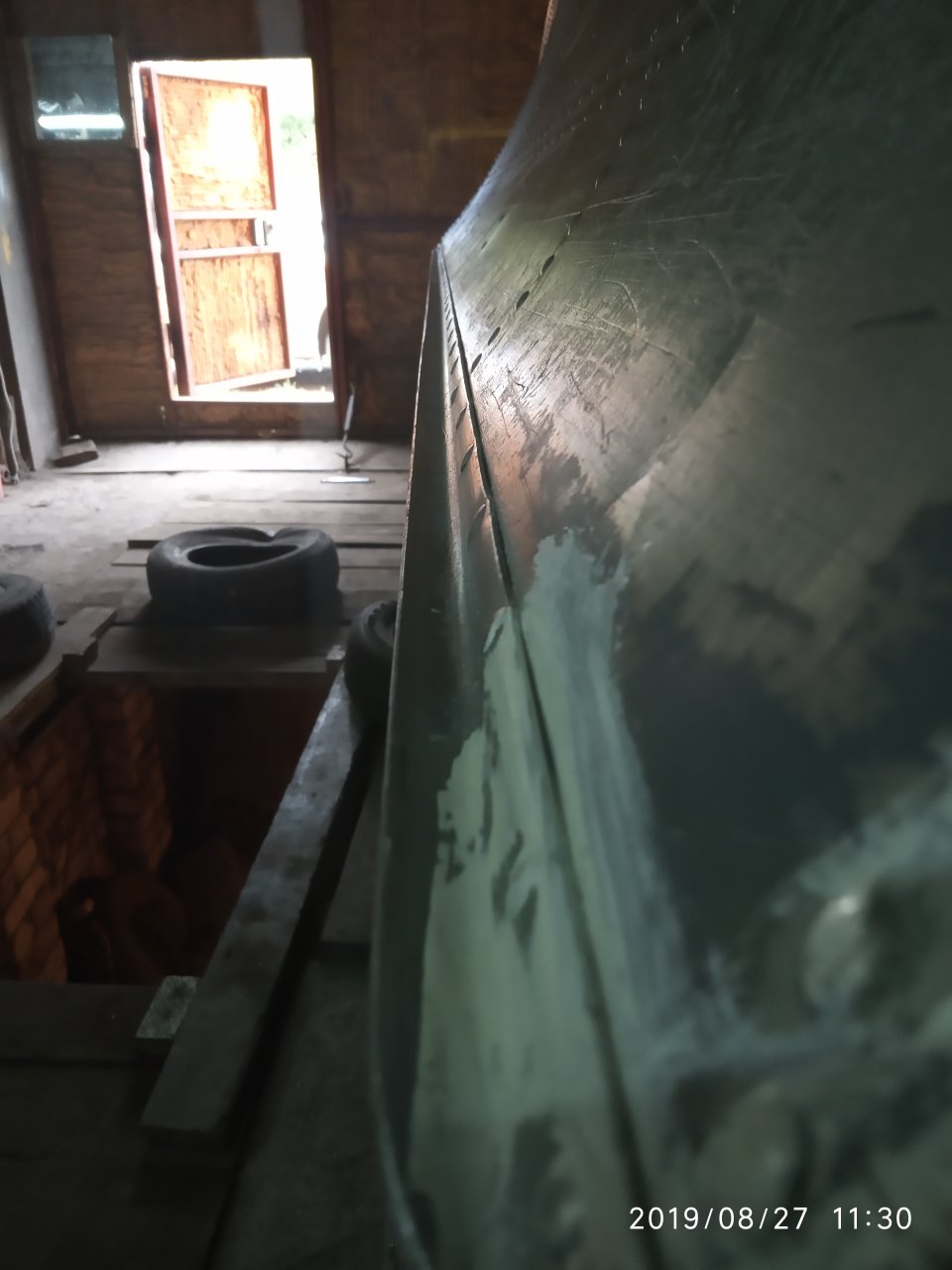

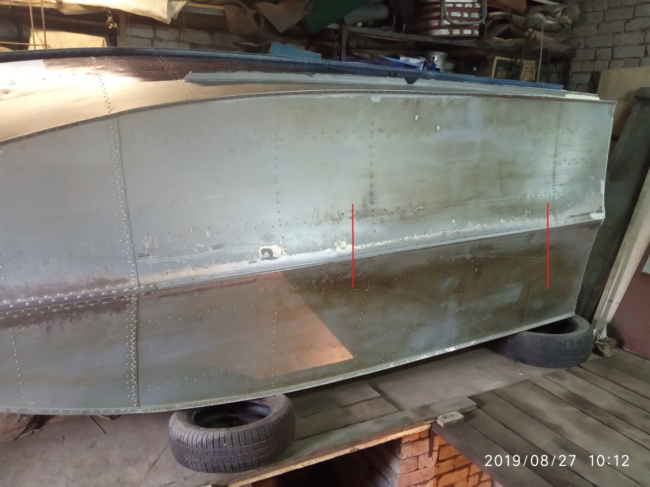

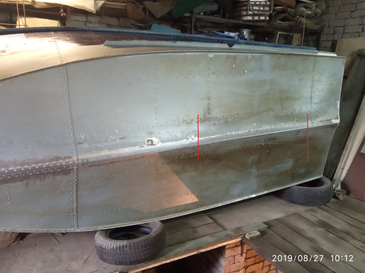

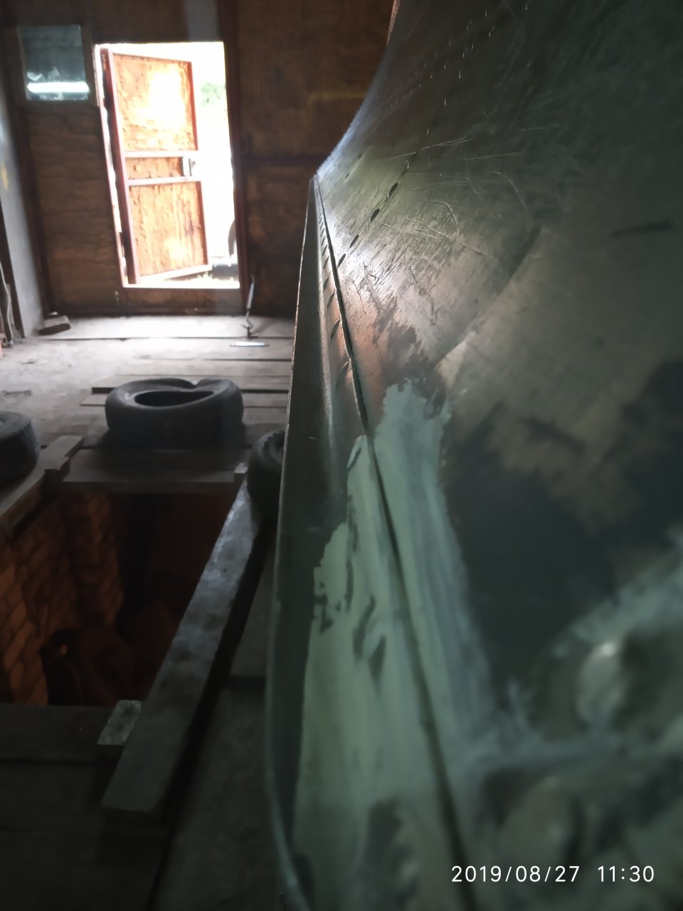

Сейчас зятю собираю П2, Куйбышевский, со Знаком Качества, 1972гв. "Правильный". Но он уже с четырьмя стрингерами.:(
Так весь в отличном состоянии, не мятый, перекрашеный лишь один раз.
И, разобрав его в ноль, перевернув, при пристальном обследовании днища увидел прогиб на киле, в месте где задняя слань и заднее сидение "встречаются", первый шпангоут с кормы после задней переборки. Прогиб примерно на см.
Вероятно, это результат затягивания корпуса с земли на телегу через килевой ролик, на нем висел 40хвс, а он довольно тяжелый.
Прог был выставлен на ппокрышки и киль был выстучен изнутри кувалдой через деревяшку, и выстучен с небольшой выпуклостью, мм на 5.
Так вот, если бы я этого не заметил, потом бы удивлялся, почему "правильный" прог липнет носом, стал бы придумывать реданы, отгибать скулы...
Я к чему, ребят, обратите внимание на этот момент, у всех почти прицепы, бывает, все переламывают лодки через задний килевой ролик прицепа. Не надо злоупотреблять, загоняйте прицеп дальше в воду.
И посмотрите днище своих лодок.
На первом фото при увеличении виден прогиб.
На втором видно результат правки, прогиба нет, наоборот чуть небольшая выпуклость.

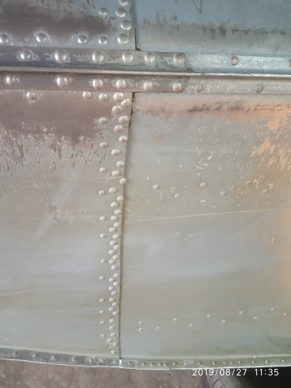

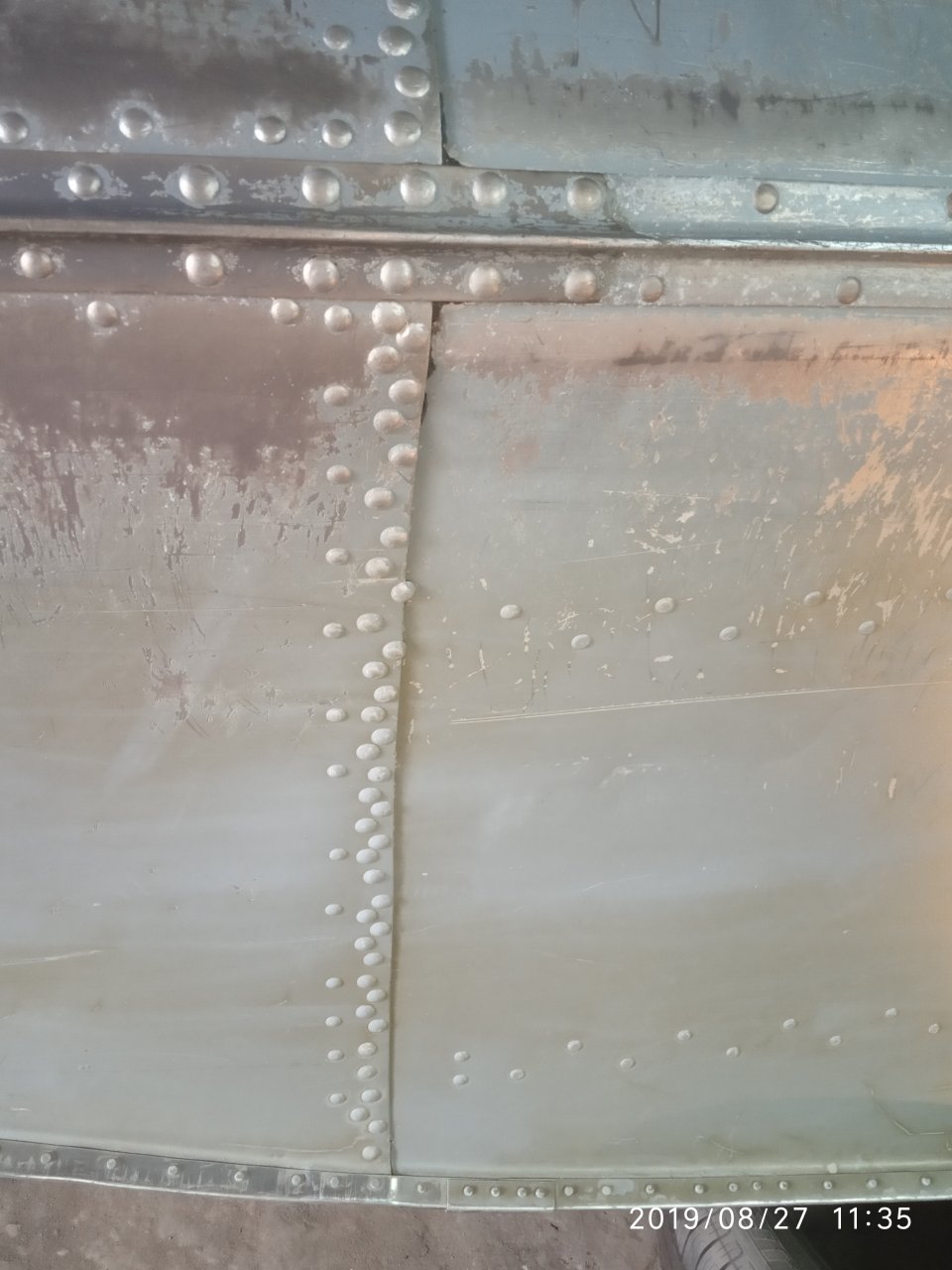

И очередной раз убедился, что клепался правильный прог, "шо пипец".
ЗАКЛЕПИЩИ на стыке ОГРОМАДНЫЕ, сравните с заклепками по килю.
Не ровный ряд, это да. Человеческий фактор.
Но продуман он был хорошо.
Ездить этот Прог будет под Вихрем30, поэтому ни откиба скул, ни гидрошайб, считаю, ему не требуется.
У меня прицеп МЗСА Е, килевого ролика нет, не очень понимаю зачем он. Прицеп загоняю поглубже, и лодку руками(без использования лебедки) затягиваю. Но есть один нюанс) на фаркопе нет смартконнекта и периодически выгорают предохранители на тормоза, загорается гирлянда на приборке) меняешь предохранители и все норм. Поставлю дополнительный блок согласования и фонари диодные с али - проблема должна уйти. А так да, считаю что лучше по глубже заехать, машина позволяет..
Днище попробую пофоткать, может действительно прогибы где есть. Спасибо
