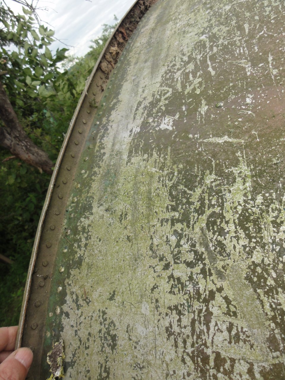

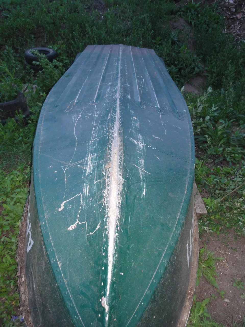

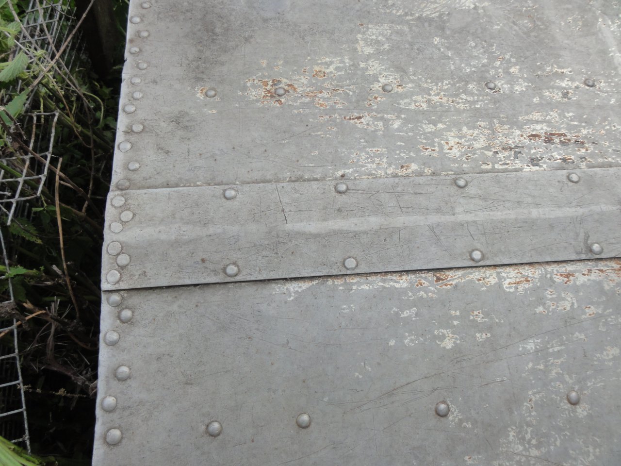

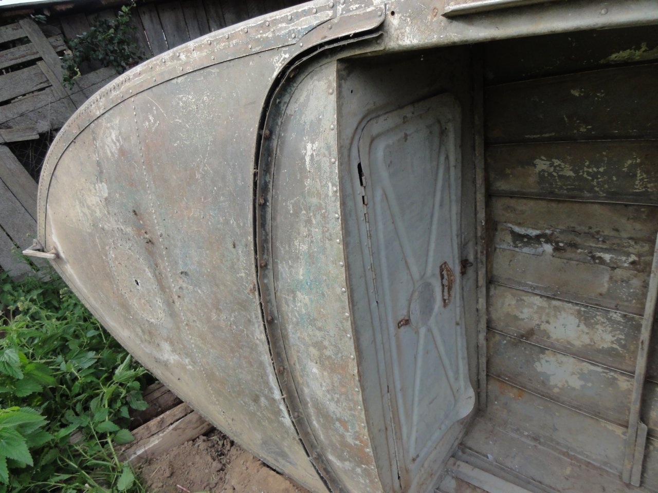

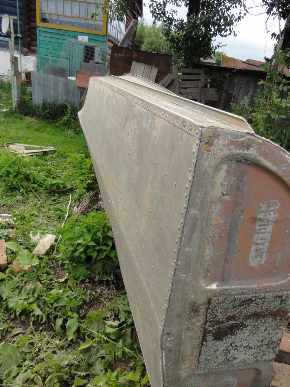

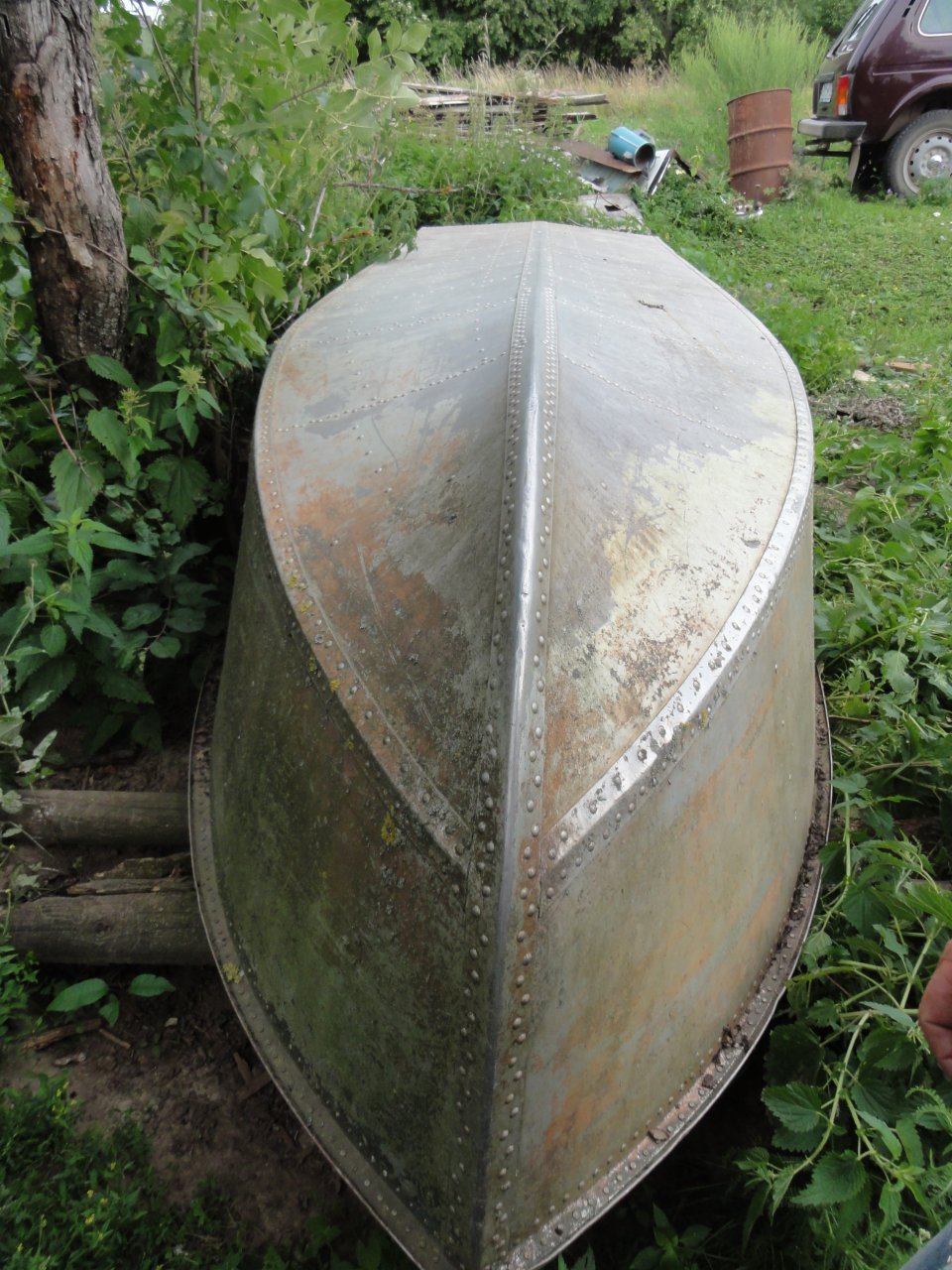

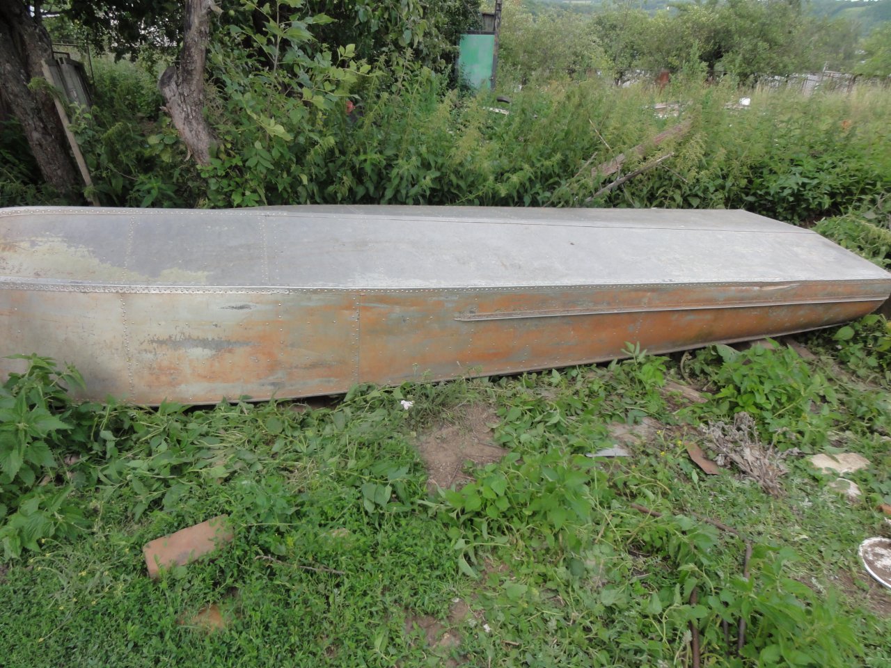

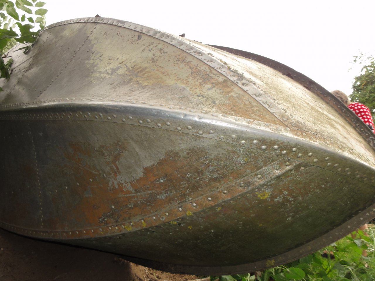

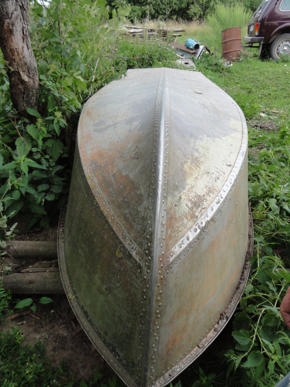

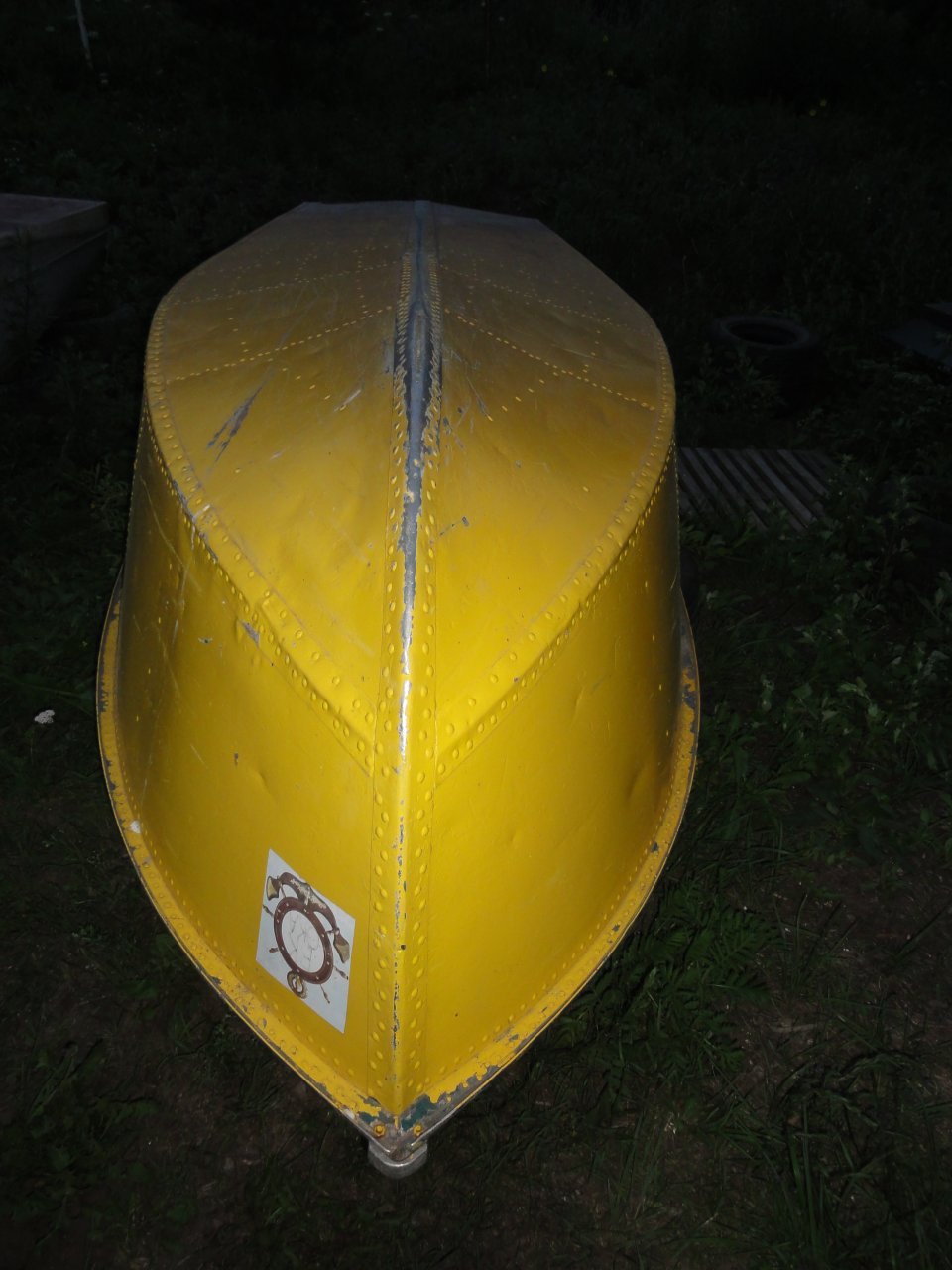

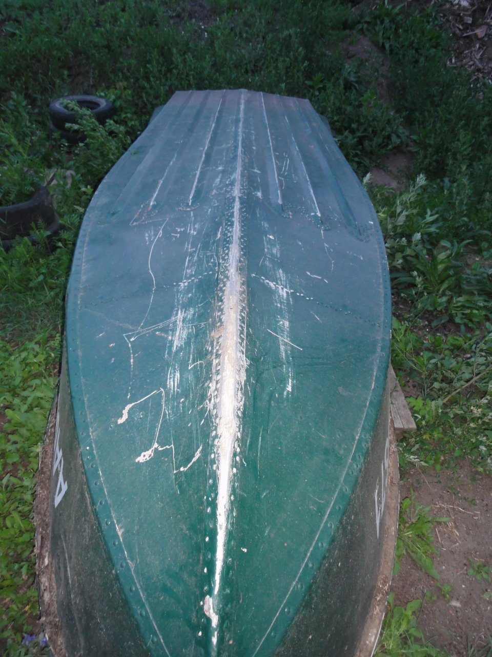

Решил пересесть из ПВХ в кастрюльку - но я в них не разбираюсь. Сегодня ездил смотреть казанку ,просят 50т.руб.
Подскажите стоит ли брать? и какие работы нужно сделать с лодкой чтобы довести до ума.

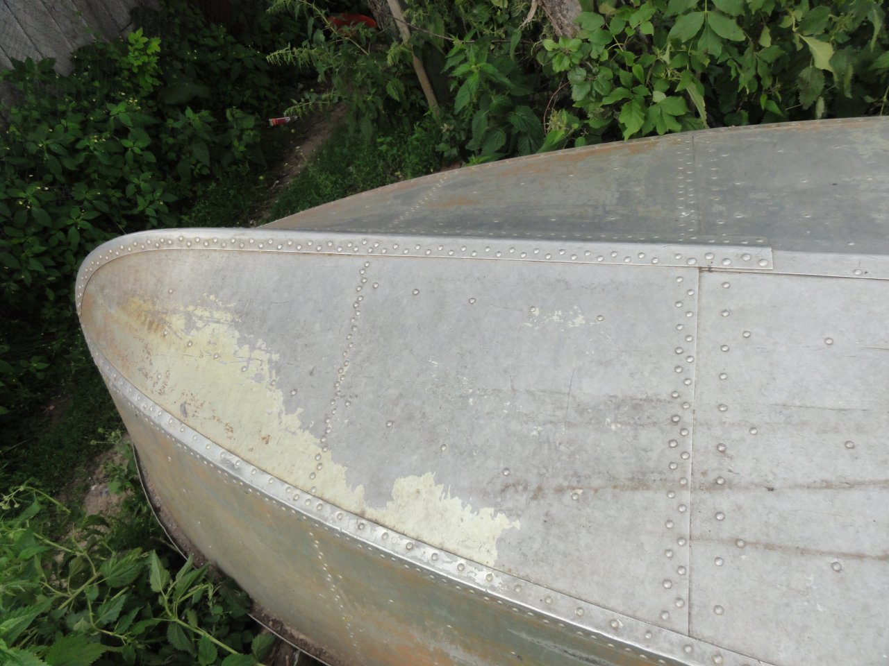

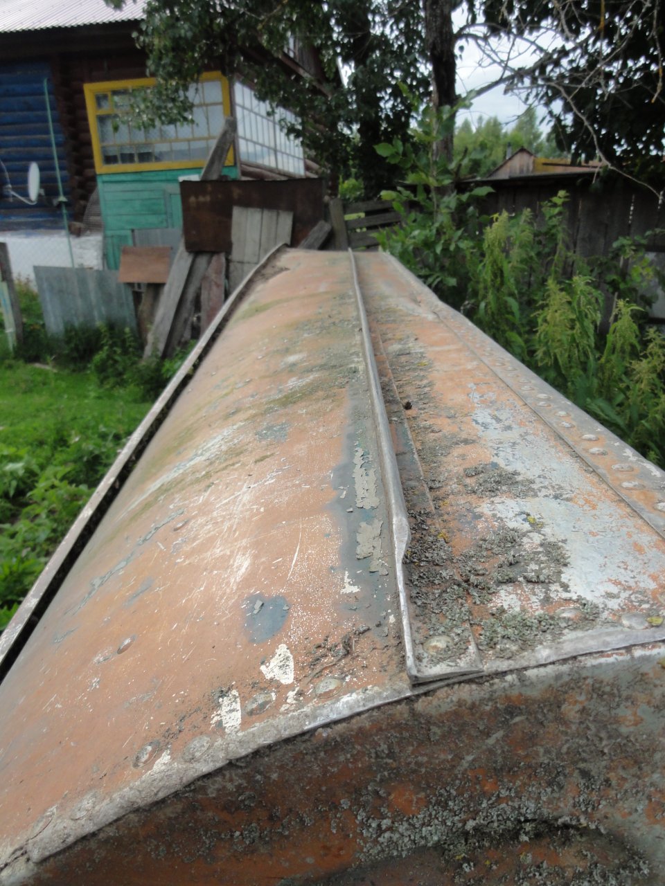

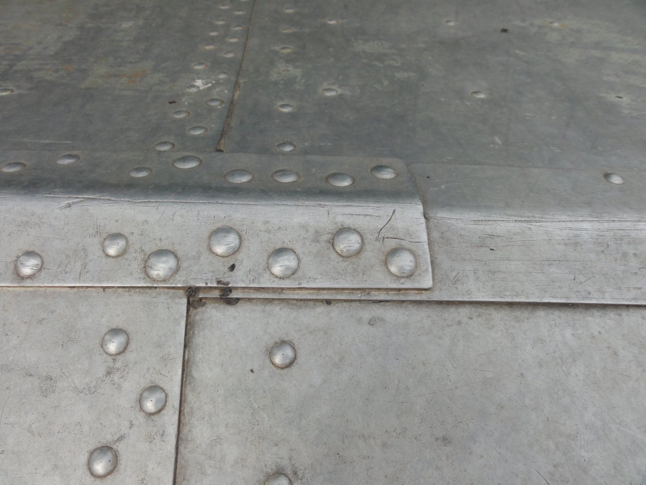

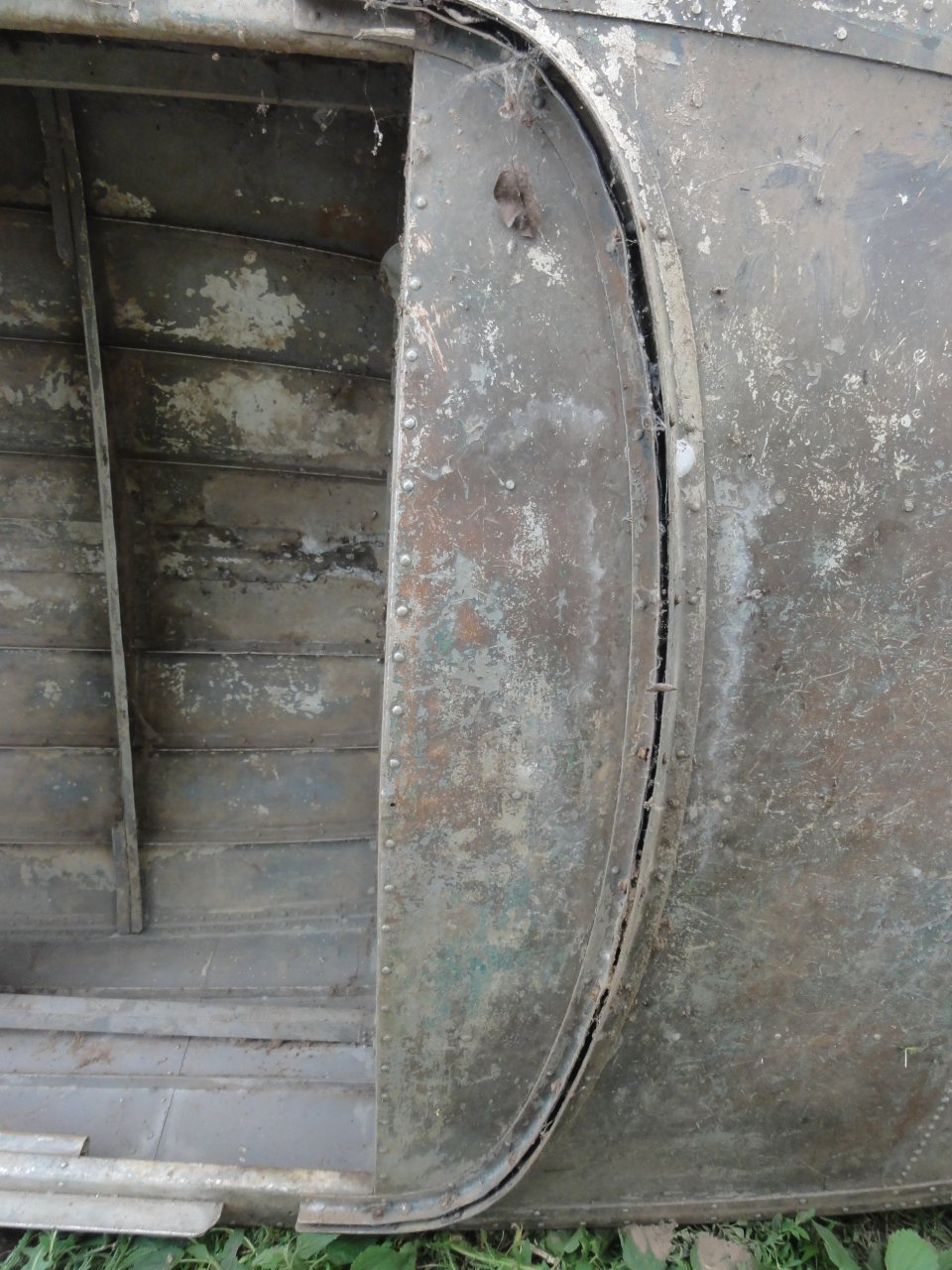

Неплохое состояние для её лет (лодочка родом из 60-х годов). Протёртость скулового уголка на транце это мелочь (дело жиитейское). Возможно скоро придётся менять килевую накладку в носовой части , ну это как и у всех. Вообще эти казанки, с гладким днищем и стрингерами крепче "модерновых" с зигами на днище. А по цене не скажу, в каждом регионе они свои. Торгуйтесь, какое снабжение идёт к лодке: вёсла , слани, ветровое стекло, может быть ДУ и т. д. ....В добавленных вами фото нет ничего неисправимого, только повод для торга. Главное что ходовая часть - днище нормальное.

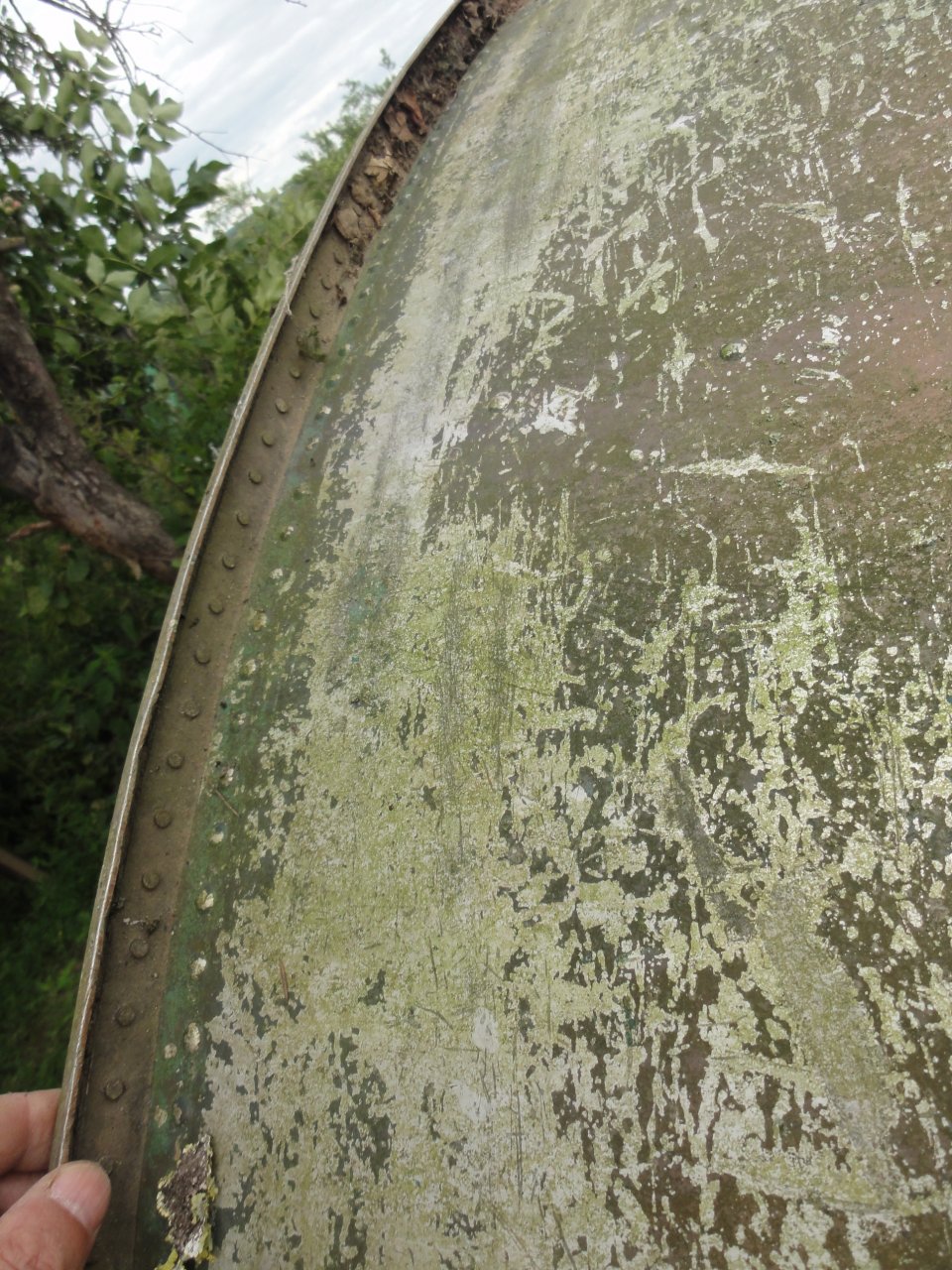

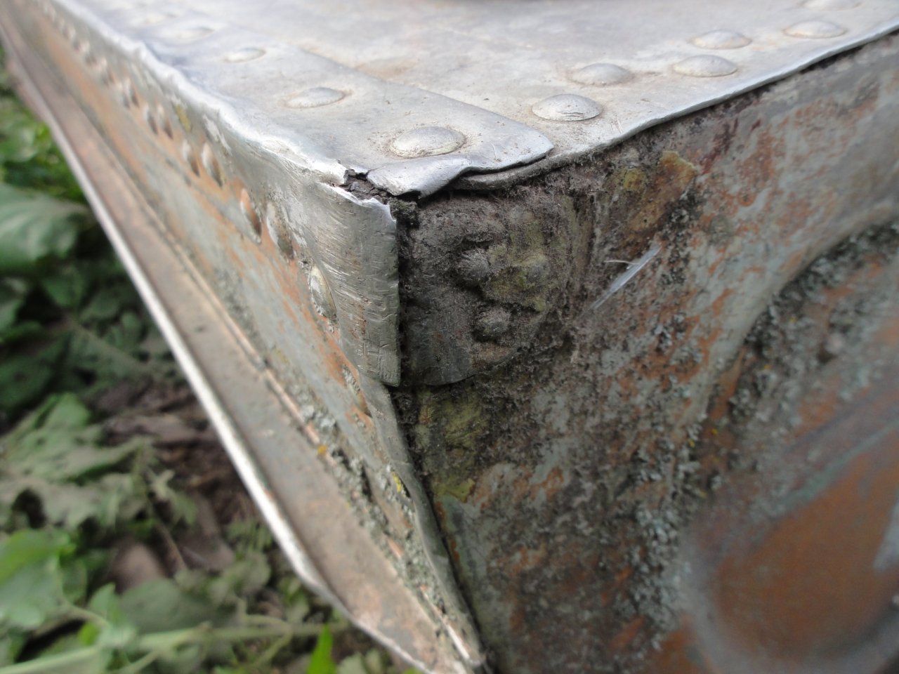

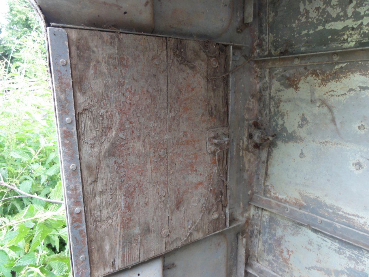

Только два алюминиевых весла , cланей и стекла нет, есть две родные раскладывающиеся скамейки (только доски гнилые - но механизм складывания работает.)

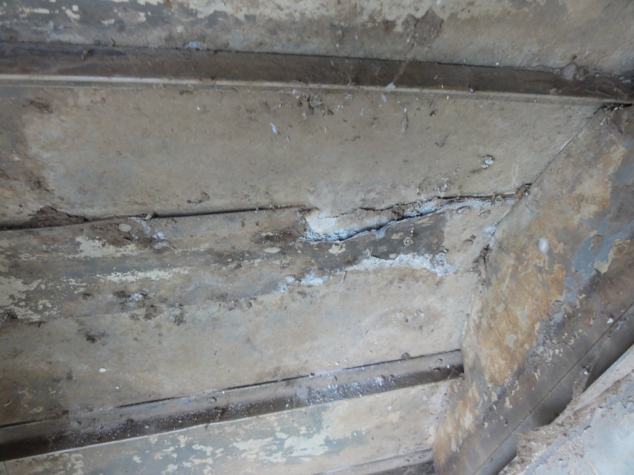

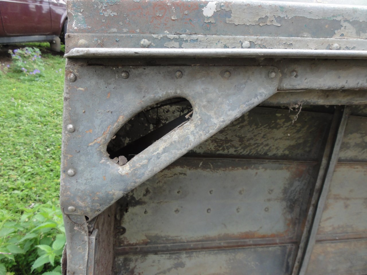

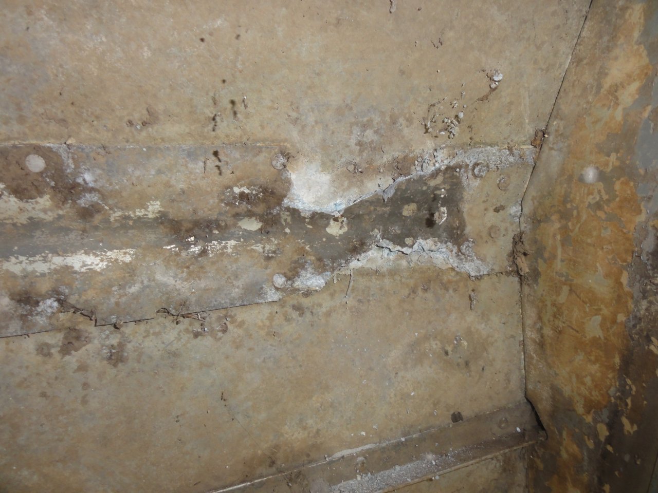

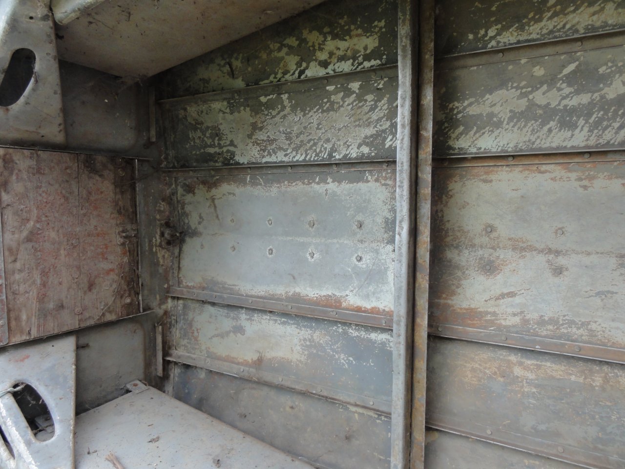

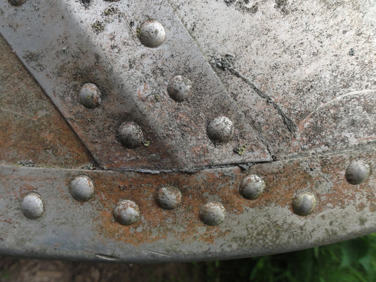

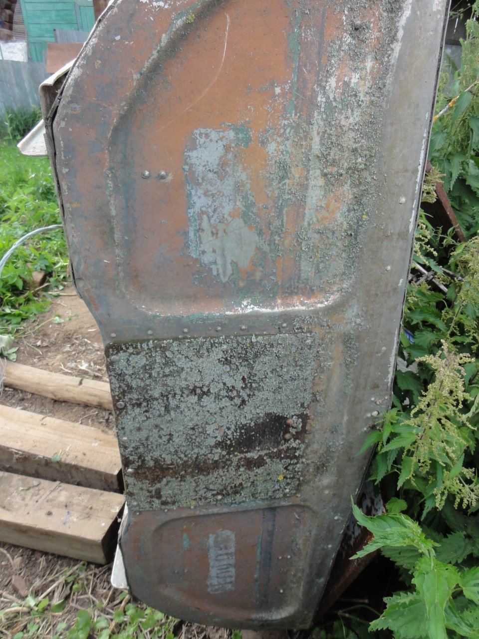

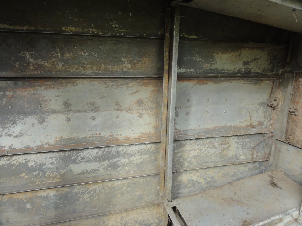

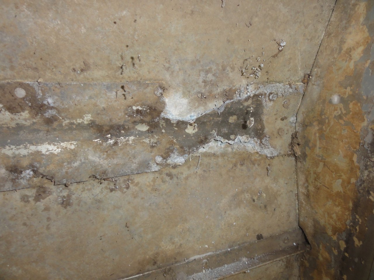

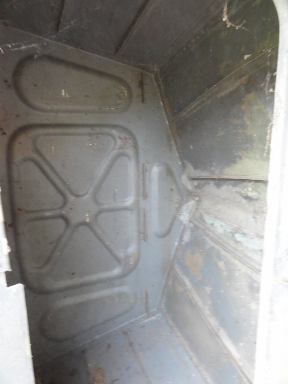

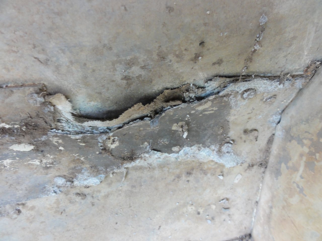

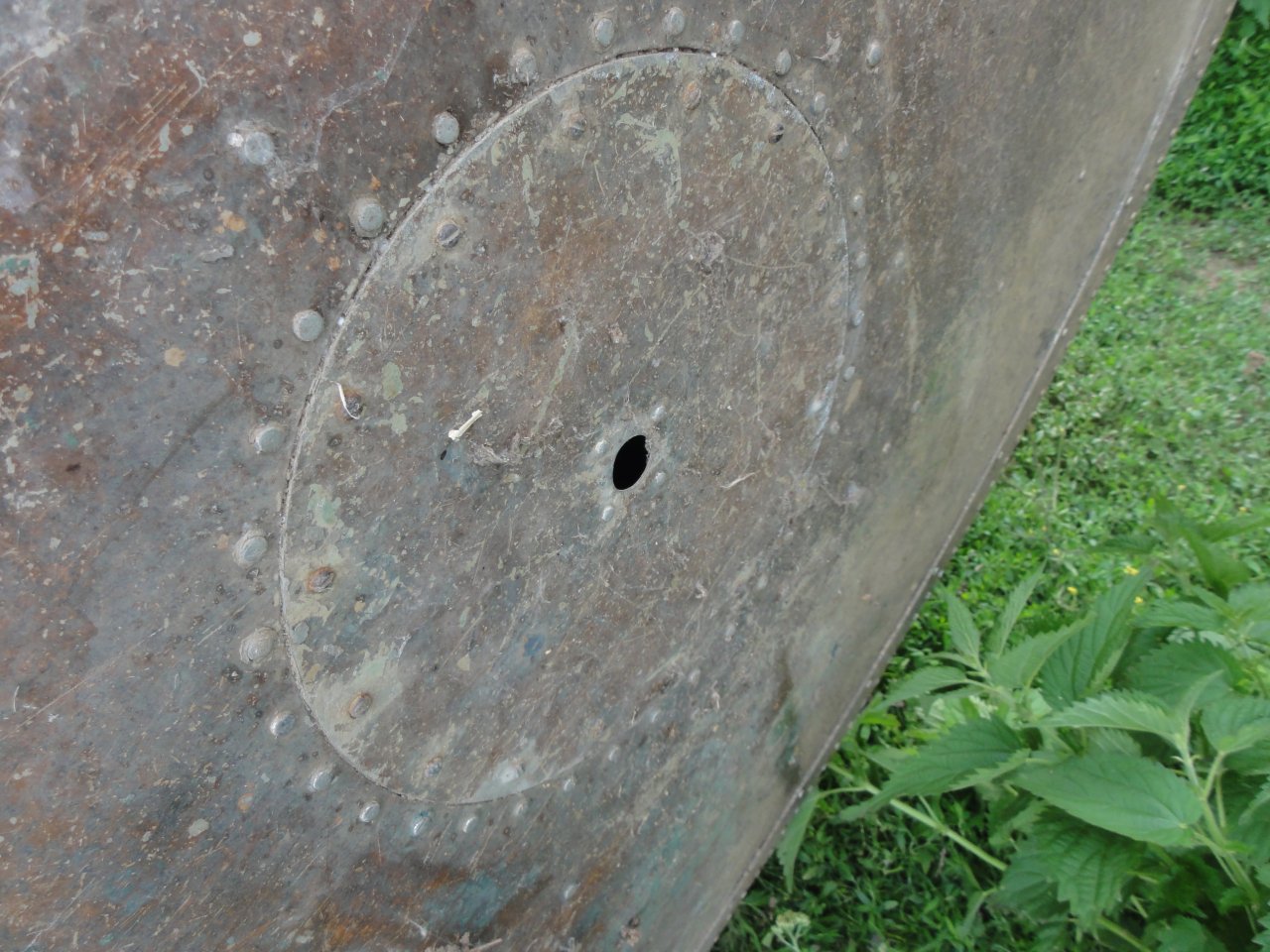

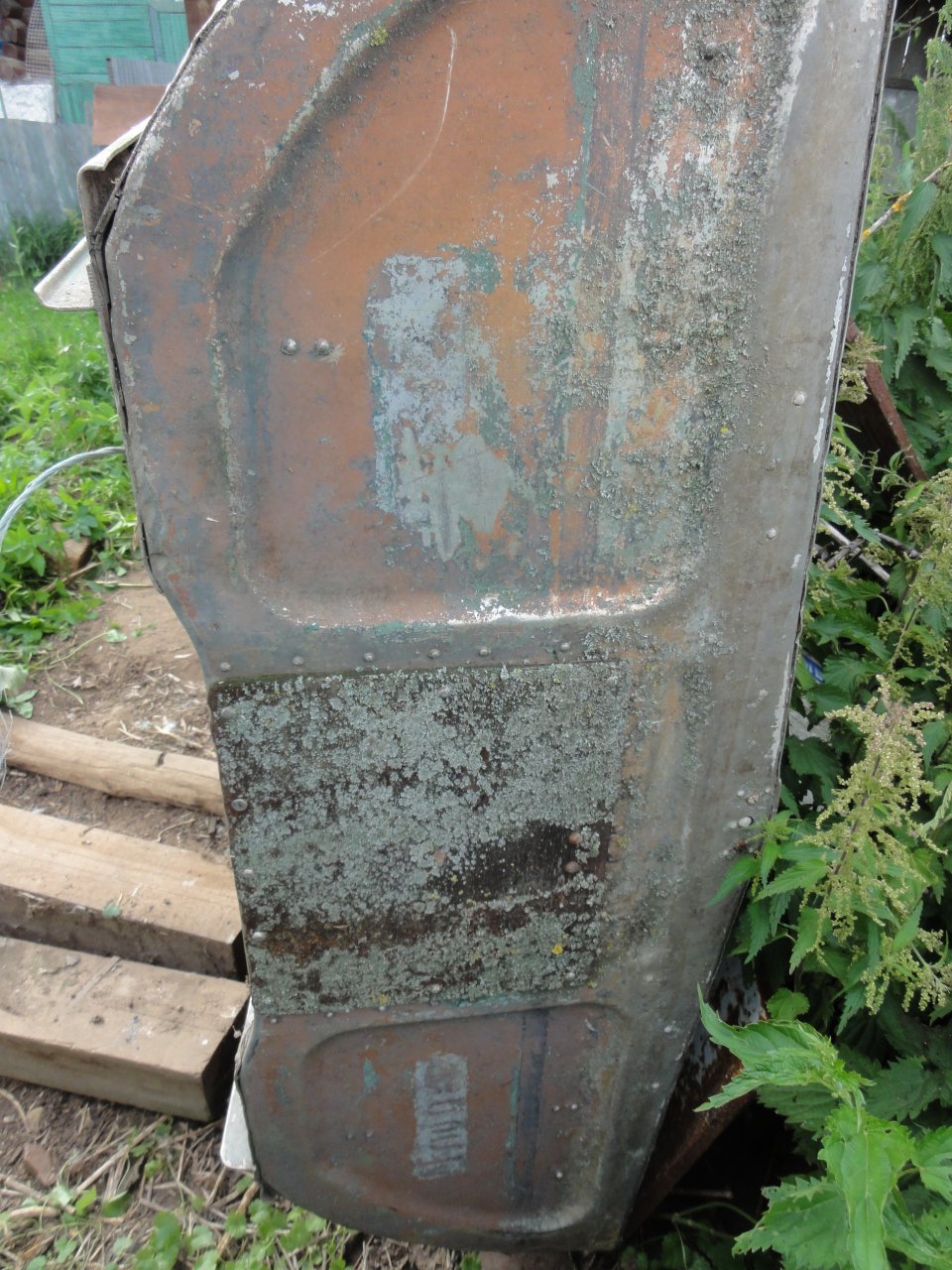

Напрягает эта коррозия внутри лодки на днище и отверстие в лючке - вроде у других казанок его нет?
Продавец говорит что на лодке родная краска, точнее ее уже практически нет - вся стерлась. В таком состоянии ГИМС поставит ее на учет или надо сначала хотя бы покрасить и сделать пайолы ?
Два кормовых бака плавучести стоят на месте...
Хотелось бы эту навигацию отходить с минимальным затратам времени на ремонт,а зимой уже найти кто займется полным восстановлением лодки.

Отверстие в лючке для сигнального фонаря, там внутри была трубка, видимо её сняли, аналогичное гнездо есть и на "Оби". Коррозия на днище вроде не сквозная, гнилую часть накладки надо вырезать и заменить, коррозию убрать шкуркой. Это можно сделать и зимой. Сейчас надо только отремонтировать протёртый скуловой уголок на транце и сделать слани. Красить лучше после полного ремонта. Регистрировать лодку весом до 200 кг и с ПМ до 8 квт не надо. Безбулевая казанка весит по паспорту 130 кг... Если регистрировать с мотором большей мощности то нужны документы : судовой билет, если лодка уже стояла на учёте или заводской паспорт (если на учёте не была).
А вообще казанки красят больше для эстетики или все-таки для защиты корпуса ?
Не убью ли я корпус если сезон отхожу на не крашенной?
Мне окончательный ответ по этой лодке нужно дать через два дня (в понедельник) .Друзья Водномоторники посоветуйте брать или нет,может есть смысл поискать корпус получше?пусть он будет и дороже - тем более изначально планировал покупку казанки с булями.
Вчера еще заезжал на лодочную станцию,там в продаже три казанки , все плюс - минус в районе 40т.руб - но состояние гораздо хуже чем та . По несколько слоев краски,все в заплатках и т.п. Подробные фото не делал,сфоткал только форштевни, на казанке с реданированным дном були прикручены болтиками к корпусу и соответственно все ржавые. Эти лодки для покупки я сразу исключил - там наверное если только под полное восстановление сразу отдавать их в умелые руки.

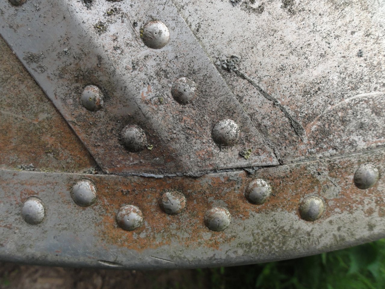

Там еще болт ржавый закручен через резинку в днище (1 фото)
Понимаю что по фото тяжело дать диагноз корпусу ,лучше видеть глазами и щупать руками !

50 тыр за лодку без документов - дикий перебор. Причем от краски нет и следа, и уже дофига коррозии. Без краски она будет дальше гнить. У дюралевых лодок краска не для красоты, а для защиты лодки от коррозии. Это лодкам из АМГ краска больше для красоты, и современные сварные амгшные лодки не красят. Также на бортах либо остатки краски так вспучились, либо реально мох растет.
Болт на днище через резинку - микрозаплатка по сути. У нас за 25-30 лодки пусть и с 1-2 небольшими заплатками на бортах продаются, но более живые, крашеные и с документами. Мое мнение по лодке с фотографий - слишком много геморроя за 50 тыр. За 50 должна быть в идеале, свежекрашенная хорошей краской и с документами, стеклом, сланями и веслами.

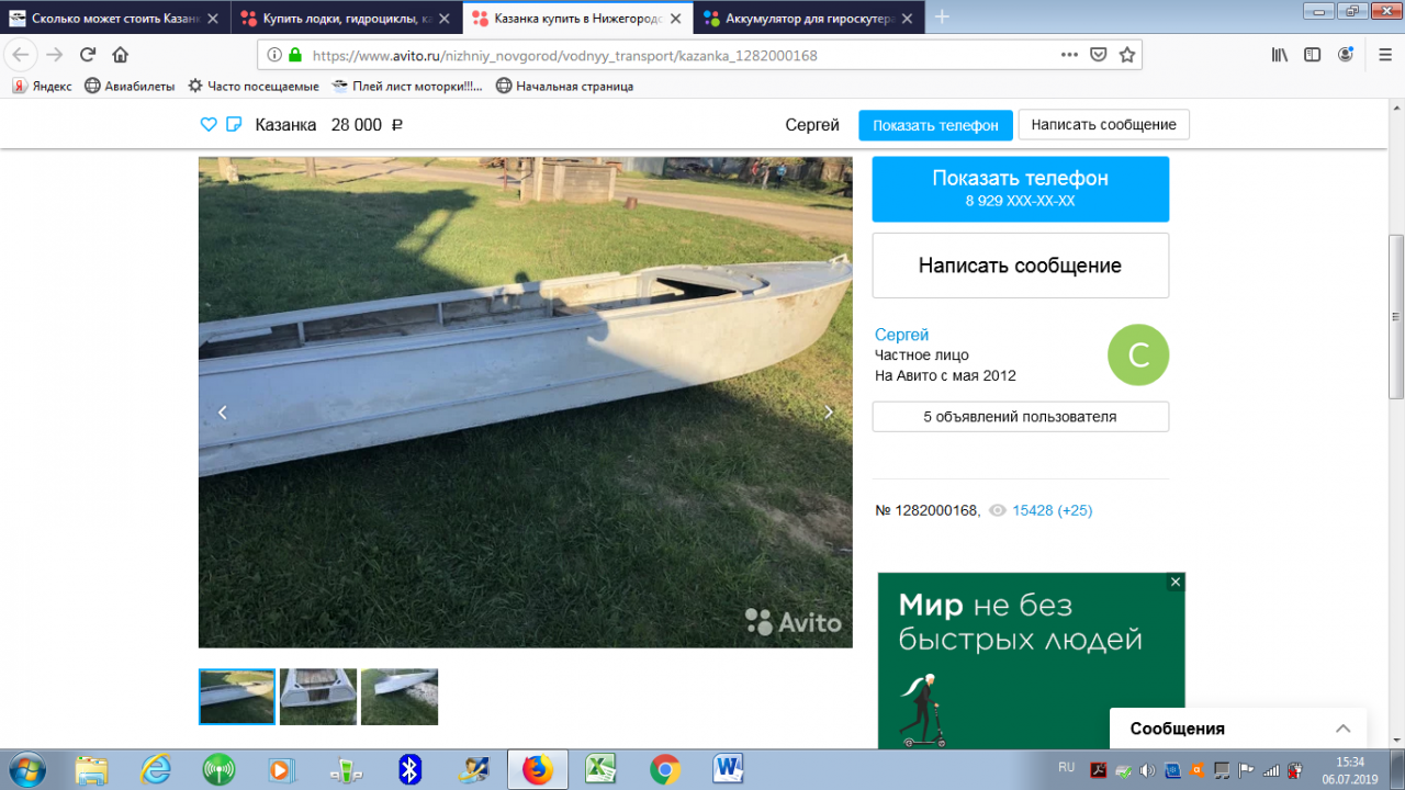

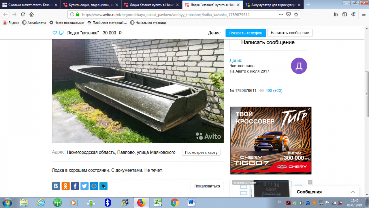

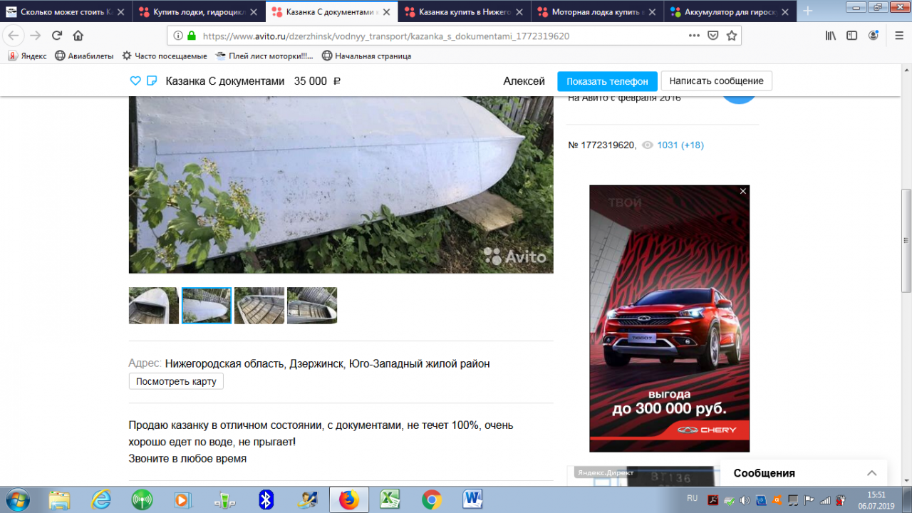

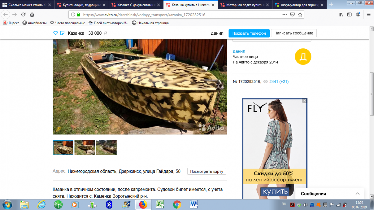

У нас с ходу такие лодки без доков менее 30 стоят
157616
Если же чуток полистать Авито, то в запущенном немного состоянии как у вас на фото будет с документами за 30
157617
Чуть лучше, но за 35
157618
Свежекрашенная за 30, но далеко в области
157620
Так что не лишено смысла стрельнуть прицеп и сгонять куда-нибудь в соседнюю область, предварительно выспросив подробные фото у продавца и договорившись с ним о приезде. Потраченный день и 5-6 тыр на дорогу с лихвой компенсируются нормальной лодкой, если у вас так все плохо с выбором.

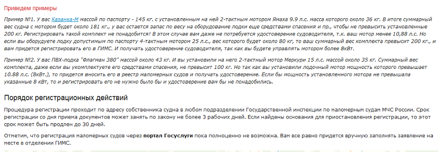

Казанка без булей с движком 9.9 регисрации в ГИМС НЕ ПОДЛЕЖИТ!!!:dedok Так что не стоит заморачиваться с судовым билетом. При покупке лодки без документов необходимо оформить договор купли-продажи между физическими лицами(с паспортными данными обоих), без регистрации у натариуса-образцов полно в интернете. Вот мой прошлого года на Казанку Пионерку157641
В нашем ГИМСе инспектор мне сказал что все казанки с любым мотором даже в 5л/c подлежат регистрации,без регистрации можно ходить только на веслах на не судоходных реках. На не подлежащих регистрации ПВХ - тоже ходить на судоходных реках нельзя. (хотя сам рыбачу на Оке - пока проблем с ГИМСом не было)

Регистрации подлежат лодки (комплект) превышающий 200 кг.- это вес лодки по паспорту+самый тяжёлый допустимый мотор по паспорту-тоесть 4-х тактный+ 1/3 бензина в баке. Если эта сумма превышает 200 кг- регистрация, если нет . то НЕТ. Это не моя фантазия, а требования ГИМС. Вот новое положение по регистрации https://www.fishingsib.ru/articles/view/128817/#article-contents-header-1

Я добавил сноску, в своё сообщение (только что нашёл) о новом положении о регистрации, посмотрите там еще проще!
Эти ребята из ГИМС видно имеют значки ГТО, переобуваются на лету. Ещё вчера городили бред про самый тяжёлый в мире мотор:mad: А сейчас "прозрели":(, оказывается надо брать реальный вес установленного мотора.....Если под "микроскопом" рассматривать каждую лодку, то тогда можно годами выбирать. Мне кажется , что если лодка нужна для 1-2 чел., то лучше всего обратить внимание на новодел АМГ или пластик длиной 3-4 м, по ценам они приближаются к полной стоимости востановленной казанки. Ну и Удачи!
