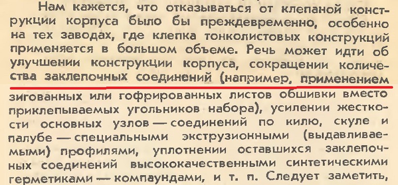

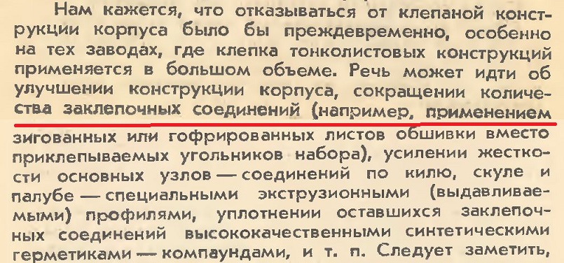

Ну драстути!))) Это продольные реданы отштампованные в процессе изготовления панели днища. Ребра жесткости в виде уголков приклепывались ранее изнутри на безбулевых гладкоднищевых казанках.
Рёбра жёсткости, - это днищевые и бортовые стрингера.....В КиЯ № 26. стр. 5, для упрощения и удешевления производства "Казанок" предлагалось сделать обшивку лодки гофрированной или с зигами и таким образом избавится от стрингеров на днище. И это было сделано, и план по снижению себестоимости продукции и росту производительности труда был выполнен :)
