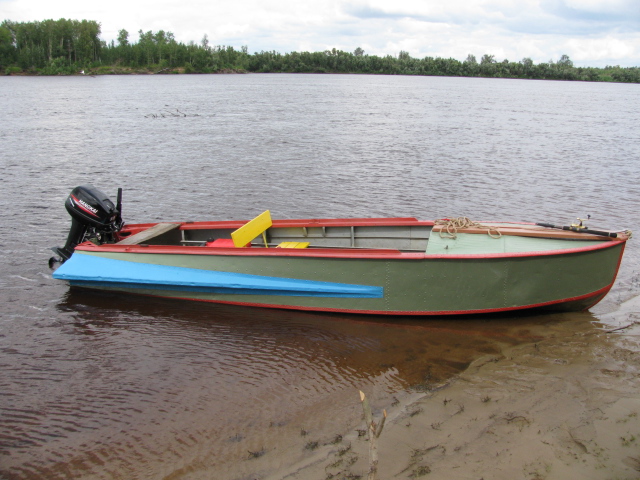

Подскажите пож скока реальная цена Казанки М (с булями и ребрами на дне, без документов и вёсел) - которая ни разу не была на воде ! В родной краске .
Привет всем. Вряд ли можно найти такую Казанку, которая не была на воде. Что касается цены, так она везде разная, всё зависит от региона. Я год назад брал за 15 тыс, в не плохом состоянии, в родной краске, в этом году продавали лодку за 15 тыс. в убогом состоянии и ушла она на "ура" и чуть не в драку. Вот моя Южаночка. PS. Тему читаю давно, за регистр-ся только что.

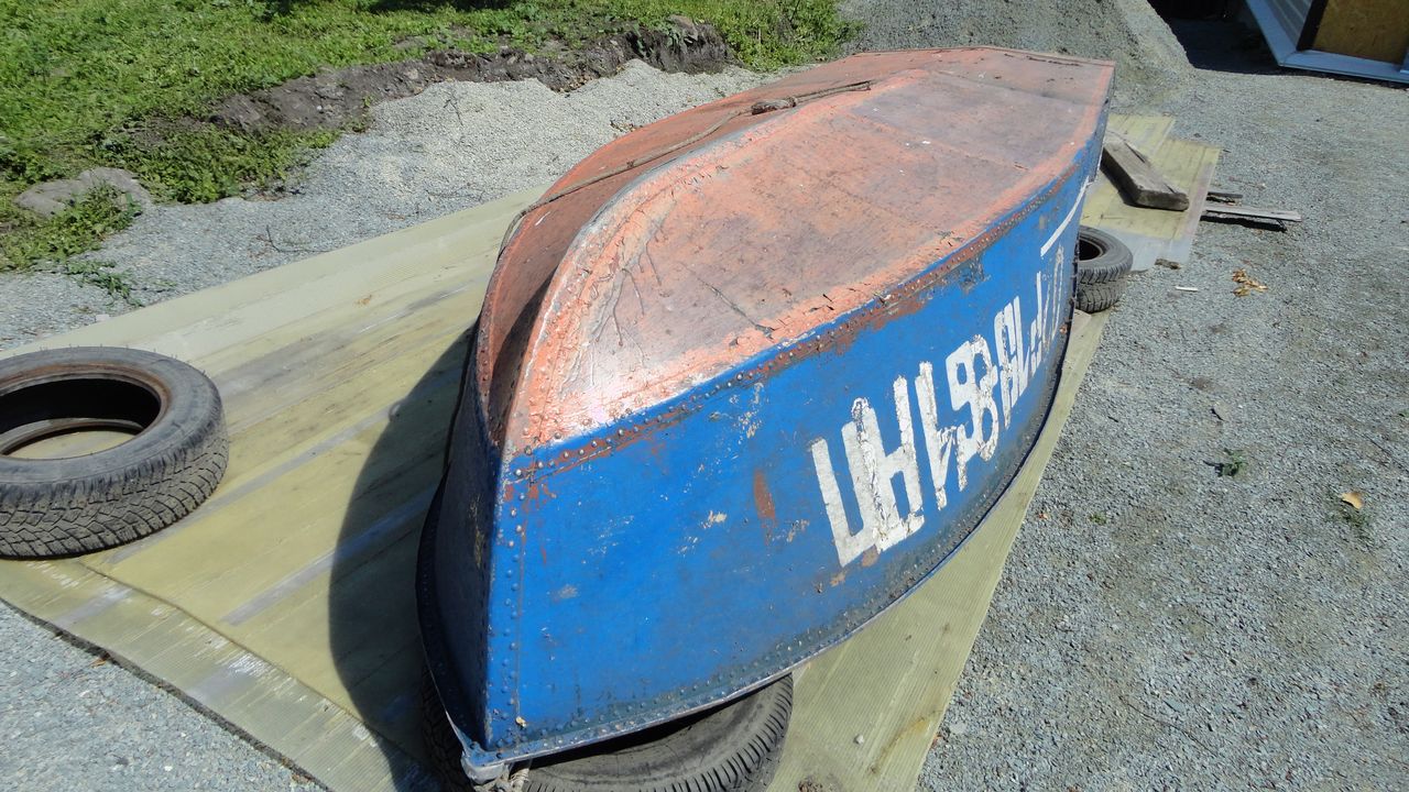

Носовая накладка протерта. Проварить ее вдоль возможно? (Я "Казанку 5М4" варил, очень хорошо получилось. Хочу к этому же сварщику обратиться. Но, возможно, разный дюраль.).
4 198
Борис, я такую использую для "прокатки" своей коллекции. На мой взгляд, наиболее комфортный диапазон от 8 до 15 сил. С более мощным мотором надо быть ОЧЕНЬ аккуратным. И в этом случае обязательно нужен рецесс. Особенность в том, что из-за заваленных вовнутрь бортов в повороте "замывает" внутренний борт, причем очень плавно и незаметно это происходит. Носовую накладку отремонтировал эпоксидкой, так как решил не нарушать заводскую герметизацию.

Килевую накладку на козе варить надо внахлест второй накладкой, охлаждая..имхо..
(На моей не получилось заварить по протёртой щели.Меж листами и килевой наклодкой, стояла резинка уплотнительная, кипела горела и тп . Может сварщик такой был.).
Лечил так, удлинил щель(повсей несквозной потертости) и расширил протертую в килевой накладке щель, вычистил в ней всё, обезжирил.Старый наждачный камень расколол в мелкую крошку, в рукавице молотком,.Смещал крошку густо с эпоксидкой, и набил плотно в щель киля...Стоялаэта наждачная латка хорошо...с ней и продал лет через 5.

Носовая накладка протерта. Проварить ее вдоль возможно? (Я "Казанку 5М4" варил, очень хорошо получилось. Хочу к этому же сварщику обратиться. Но, возможно, разный дюраль.). Посмотреть вложение 132678

Утром сегодня приезжал сварщик, посмотрел и сказал: "Варить нельзя. Под накладкой стоит тиоколовая лента. наилучший вариант - холодная сварка." И уехал. Тоже самое посоветовал и Саша Тугарин. Значит, не будем отрываться от коллектива, так и сделаем.
Борис, холодная сварка не пойдёт, стирается в момент...выше я написал как надо лечить.
4 198
Я зафигачил эпоксидной шпатлевкой со стекловлокном. Держится пока. Если сотрется, попробую с наждаком.
Саша, утром уже замазал холодной сваркой. Если сотрется, сделаю по твоему примеру. Завтра попробую напильником ее "погладить", посмотрю на ее "стойкость".

Я тоже не советовал, а просто написал, что использовал этот способ ремонта. Могу сказать, что держится хорошо. В каменный берег я не втыкаюсь, но на прицепе у меня стоит жесткий резиновый валик, по которому затаскиваю лодку. С прошлого года, при очень активной эксплуатации, холодная сварка держится. В этом году покрасил. Катаюсь. Ни сколов, ни каких либо других повреждений нет. Год - это конечно не аргумент. Но посмотрим, что дальше будет. По крайней мере - это самый легкий и дешёвый вариант.
Год это аргумент. Т.к. я бесплатно зачистил и замазал ей щель на накладке за 15 минут. Если год простоит и потом отвалится, еще 15 минут и еще на год.

Хол. сварка продержалась три сезона на галечных берегах Вишеры и еще продержится, лодка продана без документов за 36 тыров, весла и сидушки родные остались- новому хозяину не нужны
