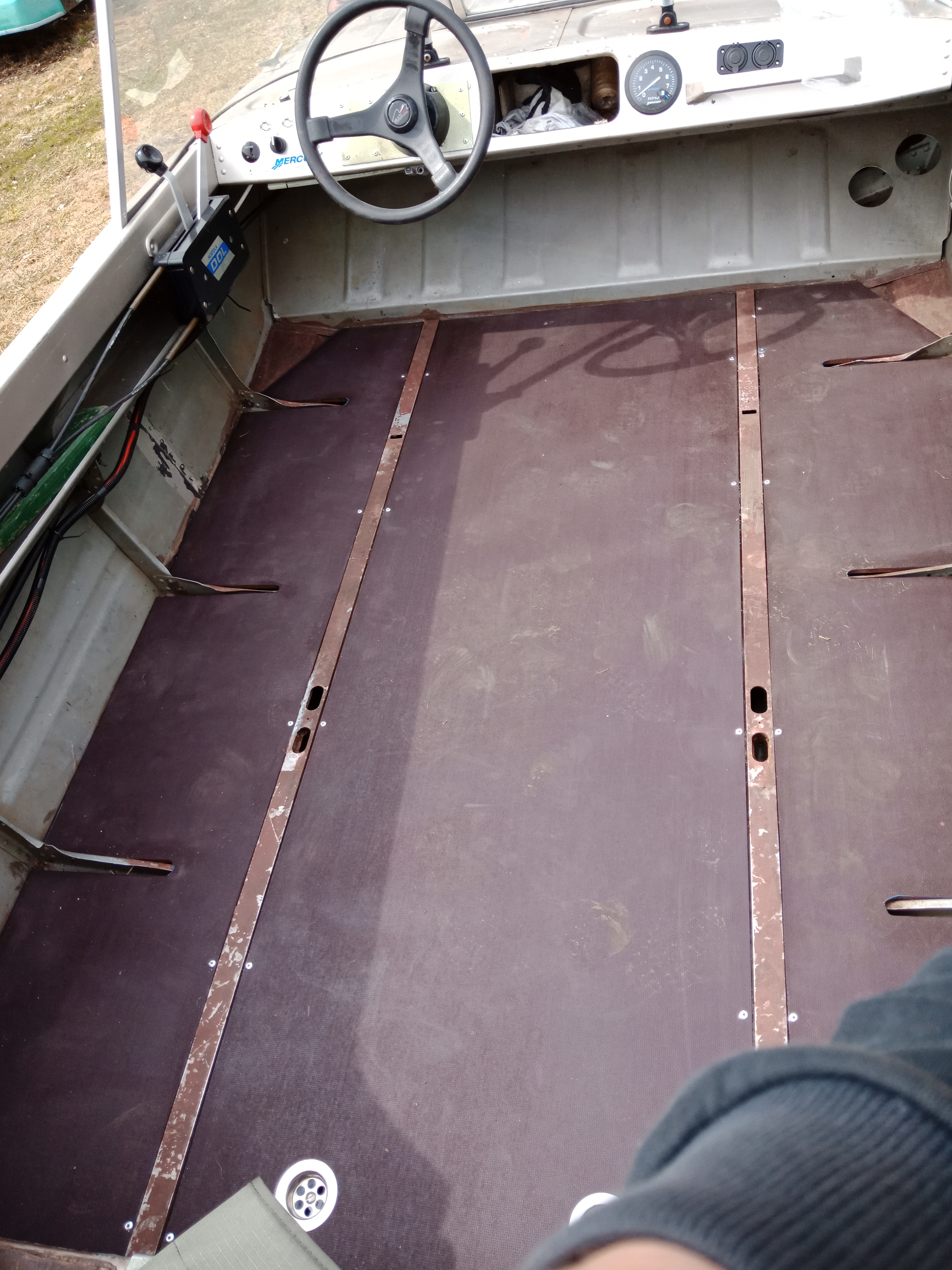

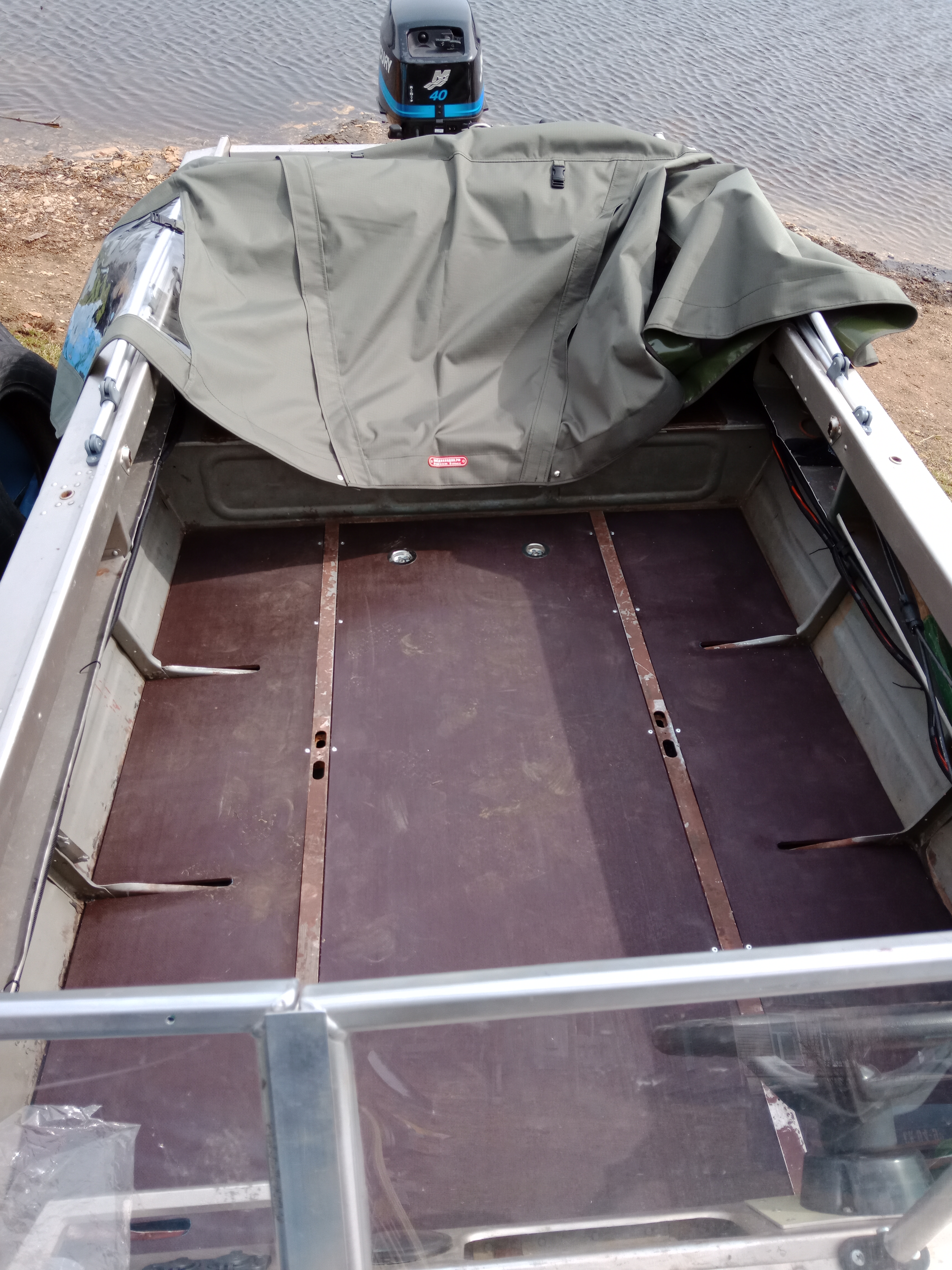

Жалко, поздно прочитал, целый день полы делал, лодку мыли керхером...думаю еще увидимся, буду рад...
Я тоже был бы рад.

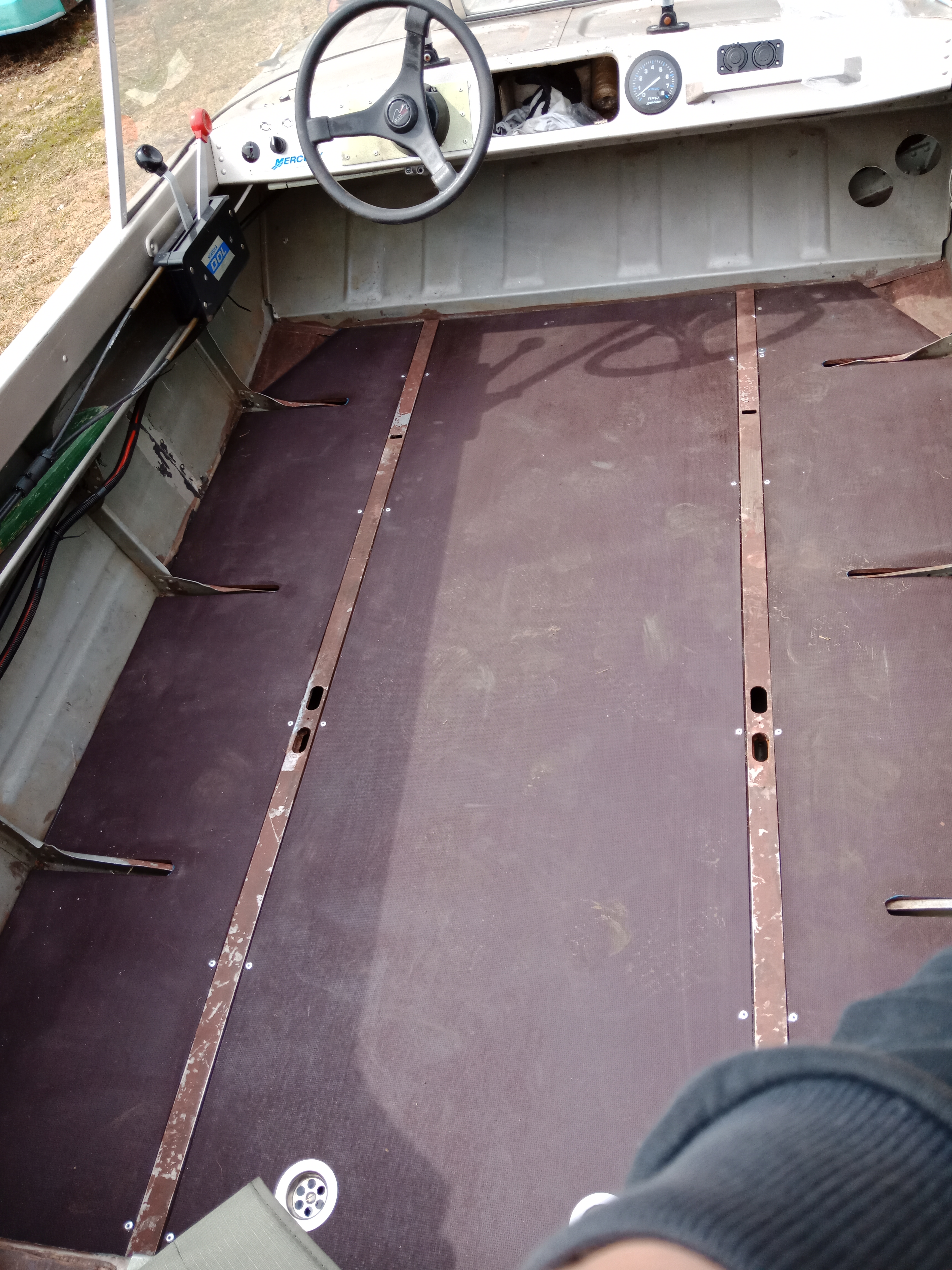

Наши пайолы вот такие получились, идею с сантехсливами подчерпнул тут на форуме. Вроде Докер так делает.

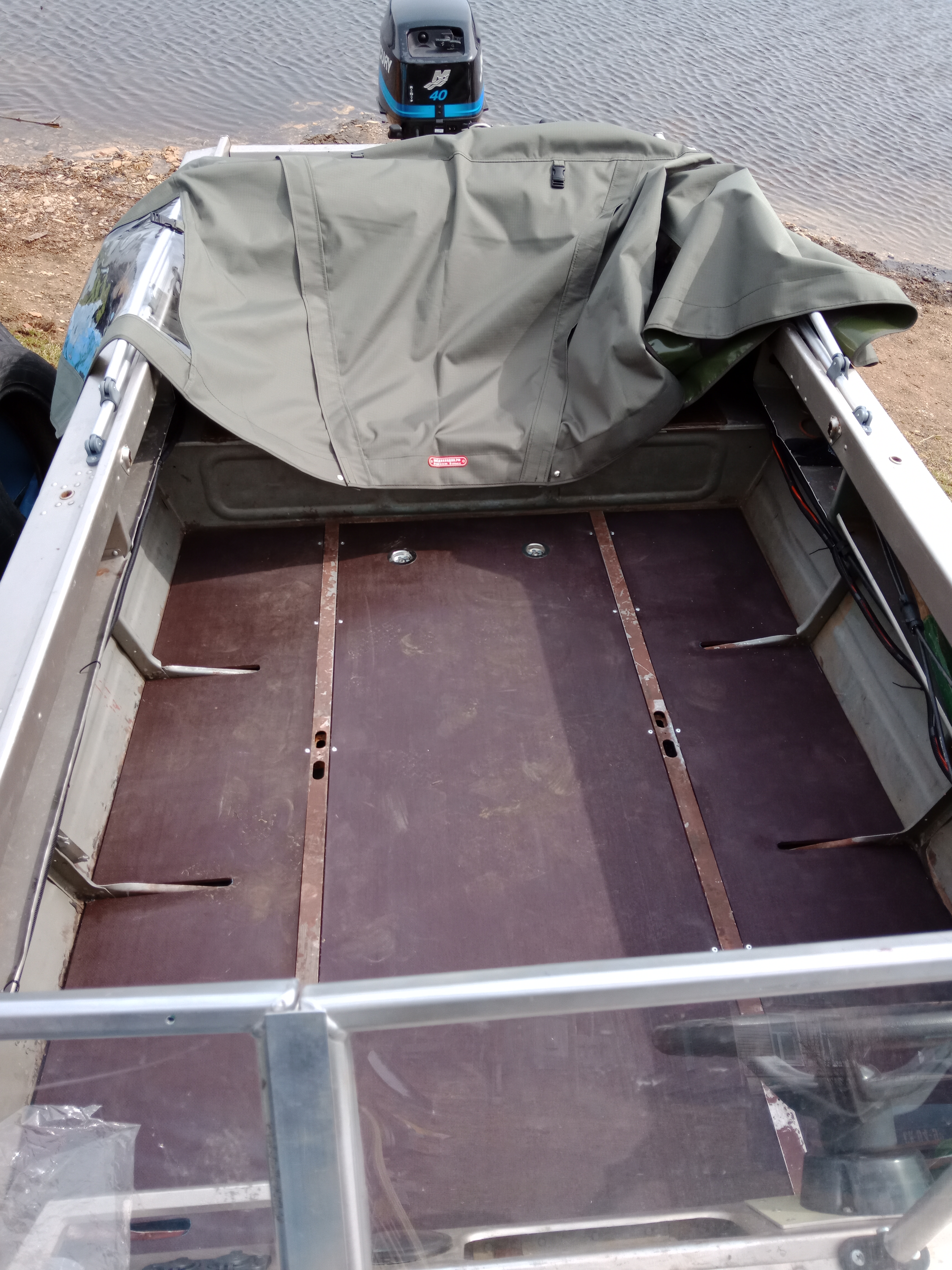

Крышка бардачка выломана, таким она (лодка) нам досталась. Думаю панель тоже делать, но из материалов осталась 9мм фанера ламинированная, вот думаю как сделать, чтобы и бардачок закрыть, и аккуратно, красиво сделать.
Может кто что подскажет, идею хотя бы.
Зашей фанерой, а бардачок крышку приверни на рояльную петлю.
Из неё и сделай, панель и крышку.
Панель с припуском верх на 1-1,5 см(чтоб не сваливалось с неё вниз и усилится панель прилично), крышку чуть большего размера по периметру и снять "типО" четверть с торцов, будет не так толсто выпирать наружу и закрываться плотнее. Можно будет и обтянуть чем то или оклеить плёнкой под какой нибудь "карбон"-)

Самой крышки как раз и нет ))
А крышка вообще очень нужна? Может забить на нее?
Я бы сделал накладку из фанеры, у бардачка вырез. А крепить к панели мебельными болтами М6: по 2 по краям, по 2 с левой и правой трети. У болтов плоская скругленная головка, а под головкой - ус, который врезается в фанеру и не дает прокручиваться. И жестко и красиво будет.

Я тоже был бы рад.
А вы торцы фанеры покрывали чем нибудь от влаги?

Я то покрываю, вначале ПВА а потом нитрой. Подглядел у спецов. показывали торцы вот так покрытые после долгого окунания..влага не просачивается.
Да Андрей, конечно покрывали, там отец пропитку покупал. Этой пропиткой не первый год пользуемся, быстро и глубоко впитывается.

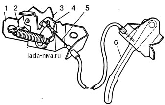

И правильно. Столкнулся с тем что не закрывается рундук впереди, бомболюк. Замок не защелкивается, пробовал отверткой, срабатывает но очень тугой..а как потом открывать? не знаю что делать.
28 252
2 867
Не подскажу. Знакомый ставил замок от машины. Слелал с кнопочки и с тросика

Я от нивы когда то себе ставил, там замок и трос с крючком.
2 113
вот оно

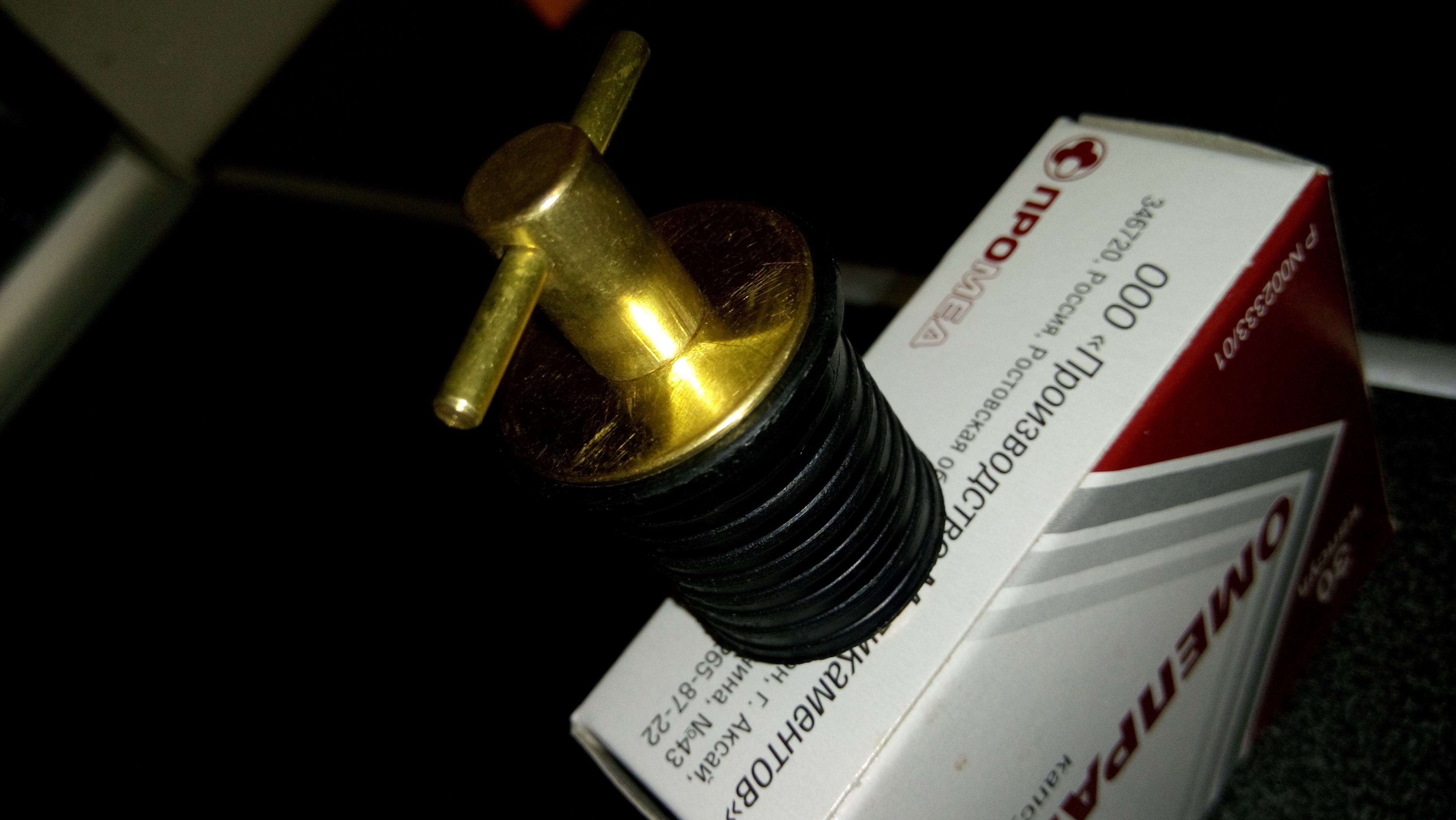

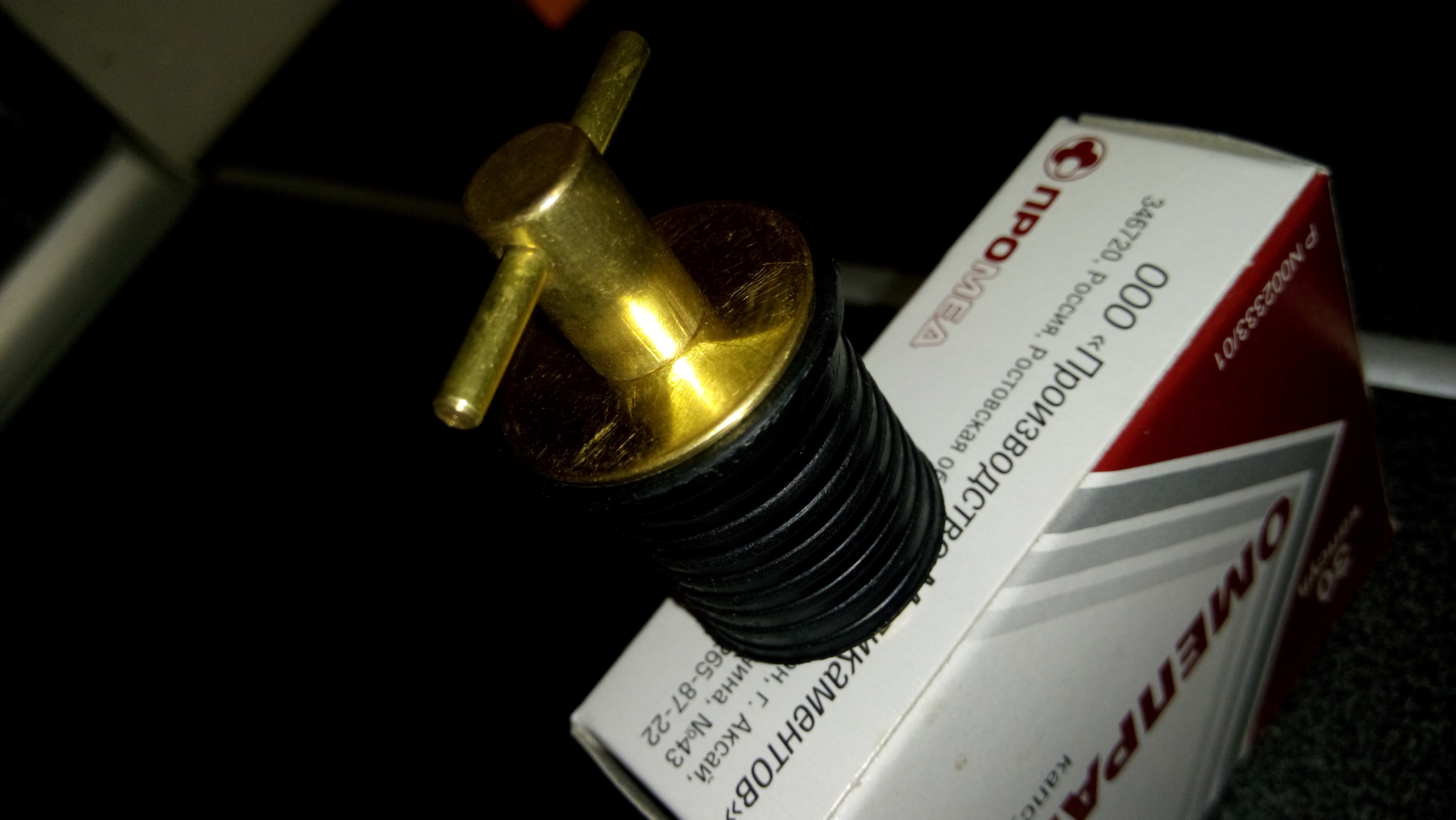

У меня вообще замок отсутствует, крышка бомболюка так прикрыта, лежит просто, не гремит даже. Не парюсь по этому поводу :)
Если вдруг забрякает, поставлю резиновый держатель по типу такого, купил пару лет назад на "башне", так и валяются без дела.
Прикольная вещь..надо будет прикупить..пригодится!!Спасибо!!
