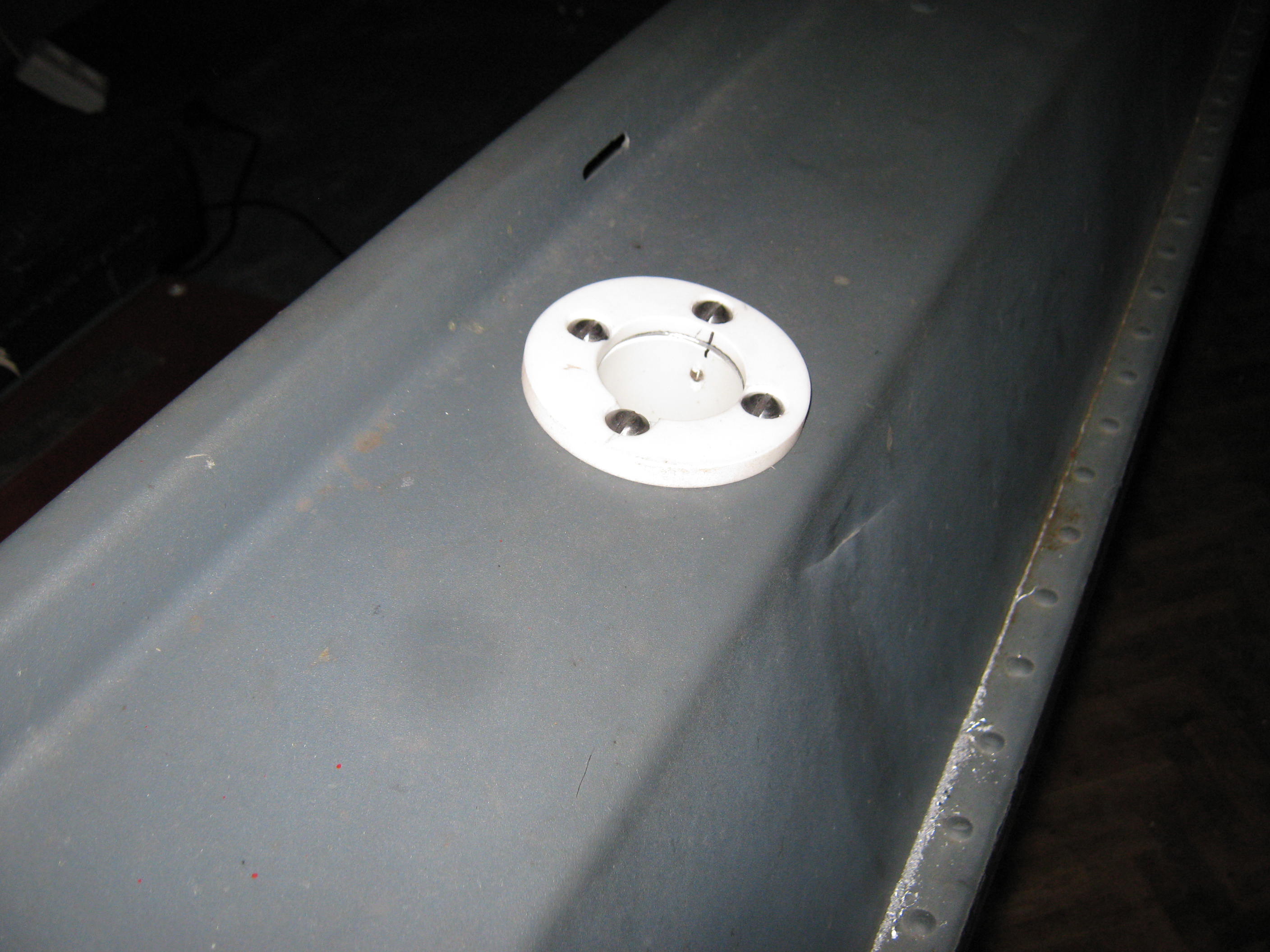

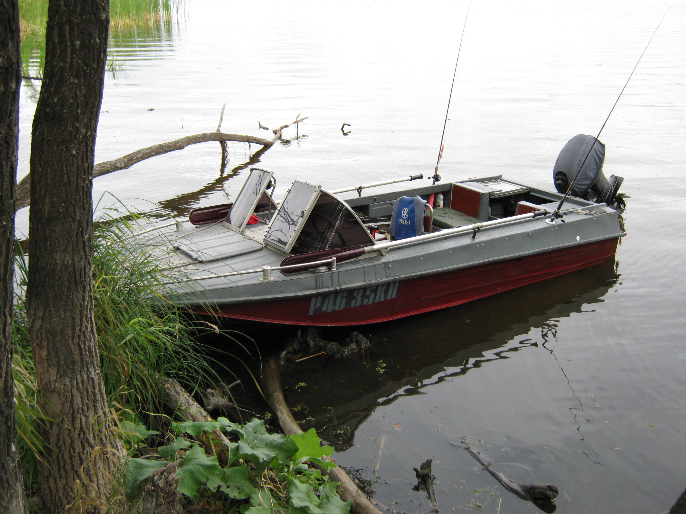

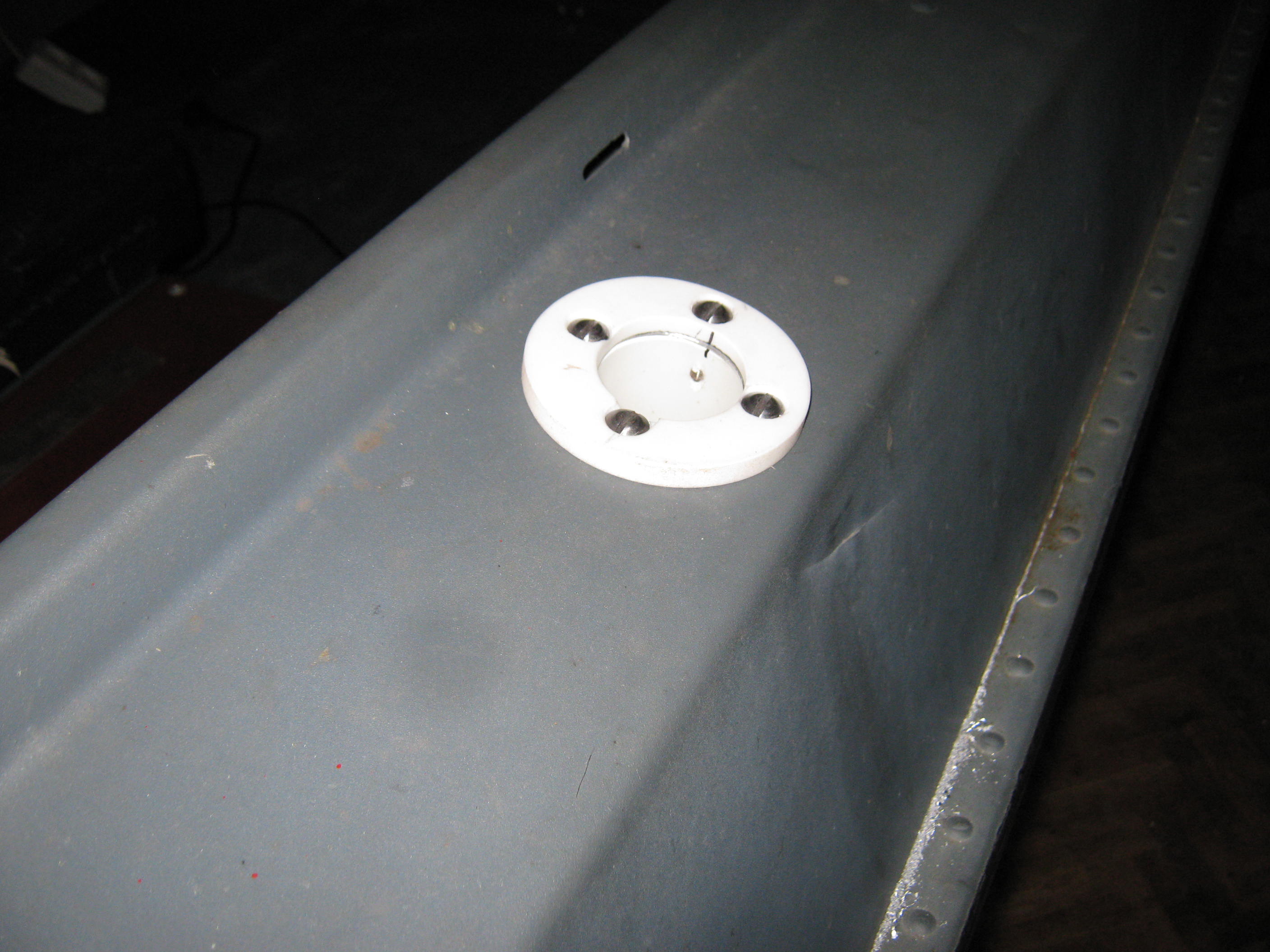

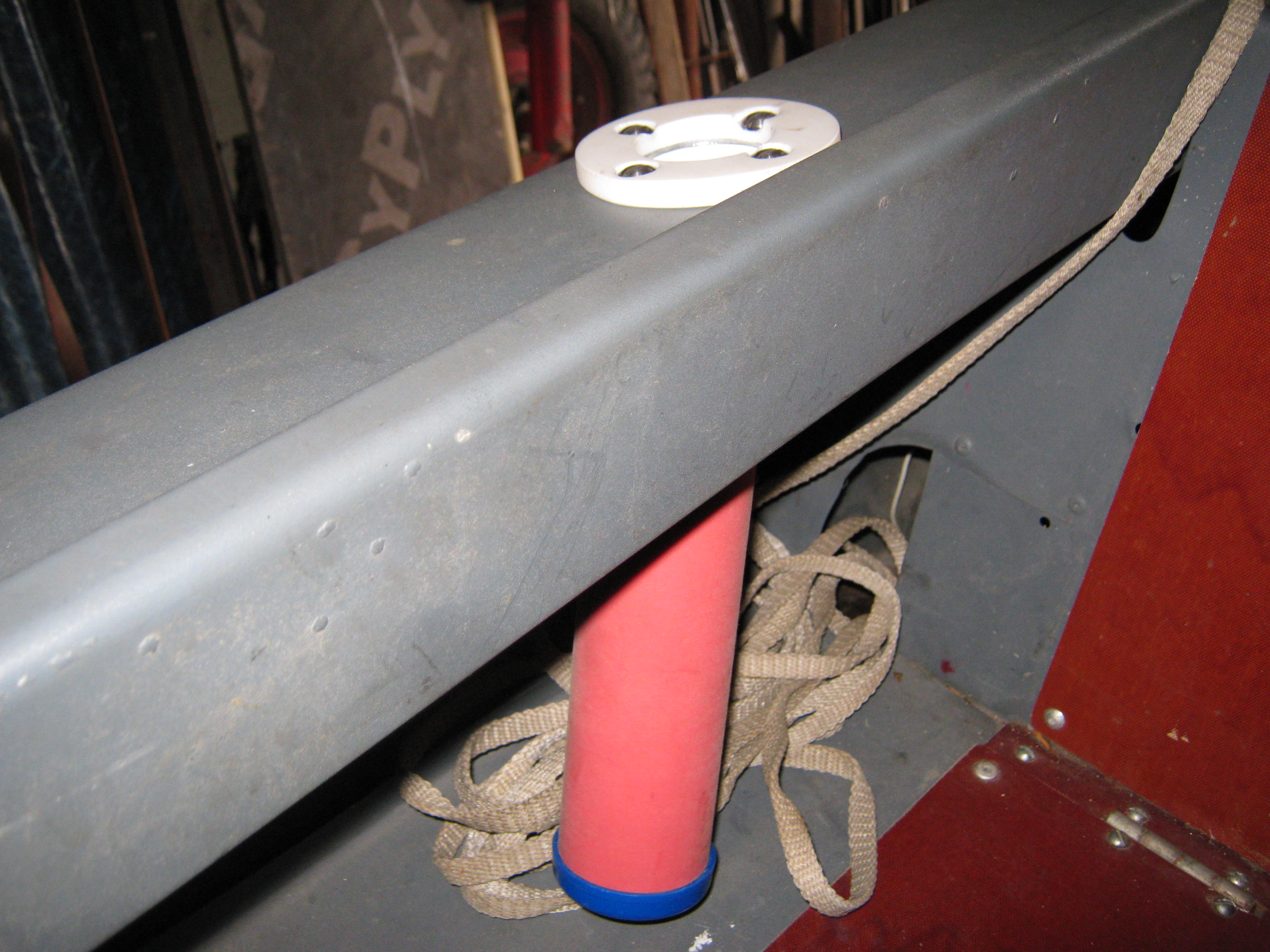

Я сам делал из полипропиленовой трубы большого диаметра. Токарь проточил по наружке сколько можно было, сверху накладка из фторопласта, и винты нержавейка прямо в эту трубу, естественно труба под углом.
