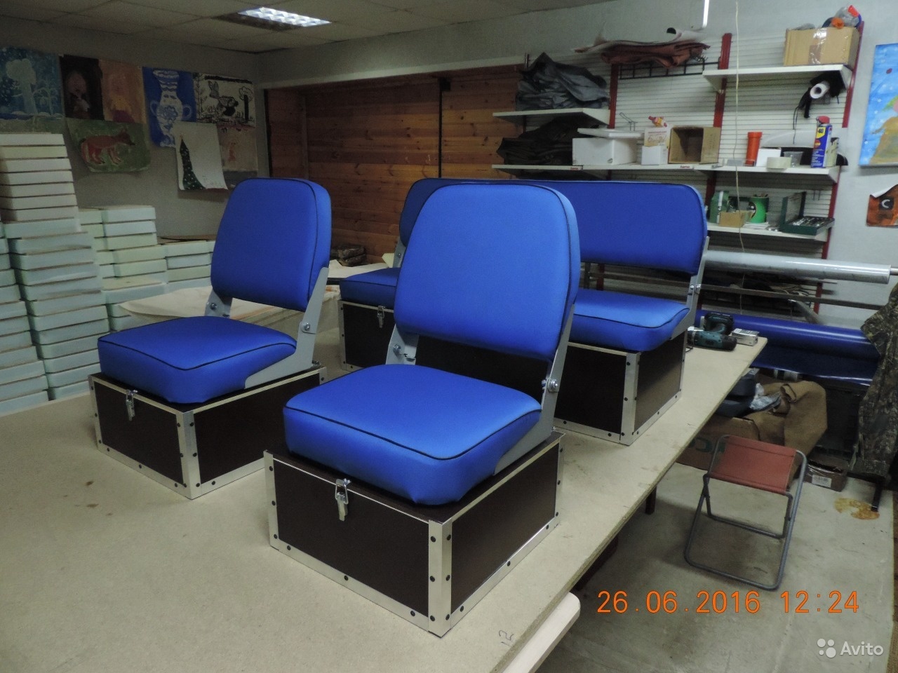

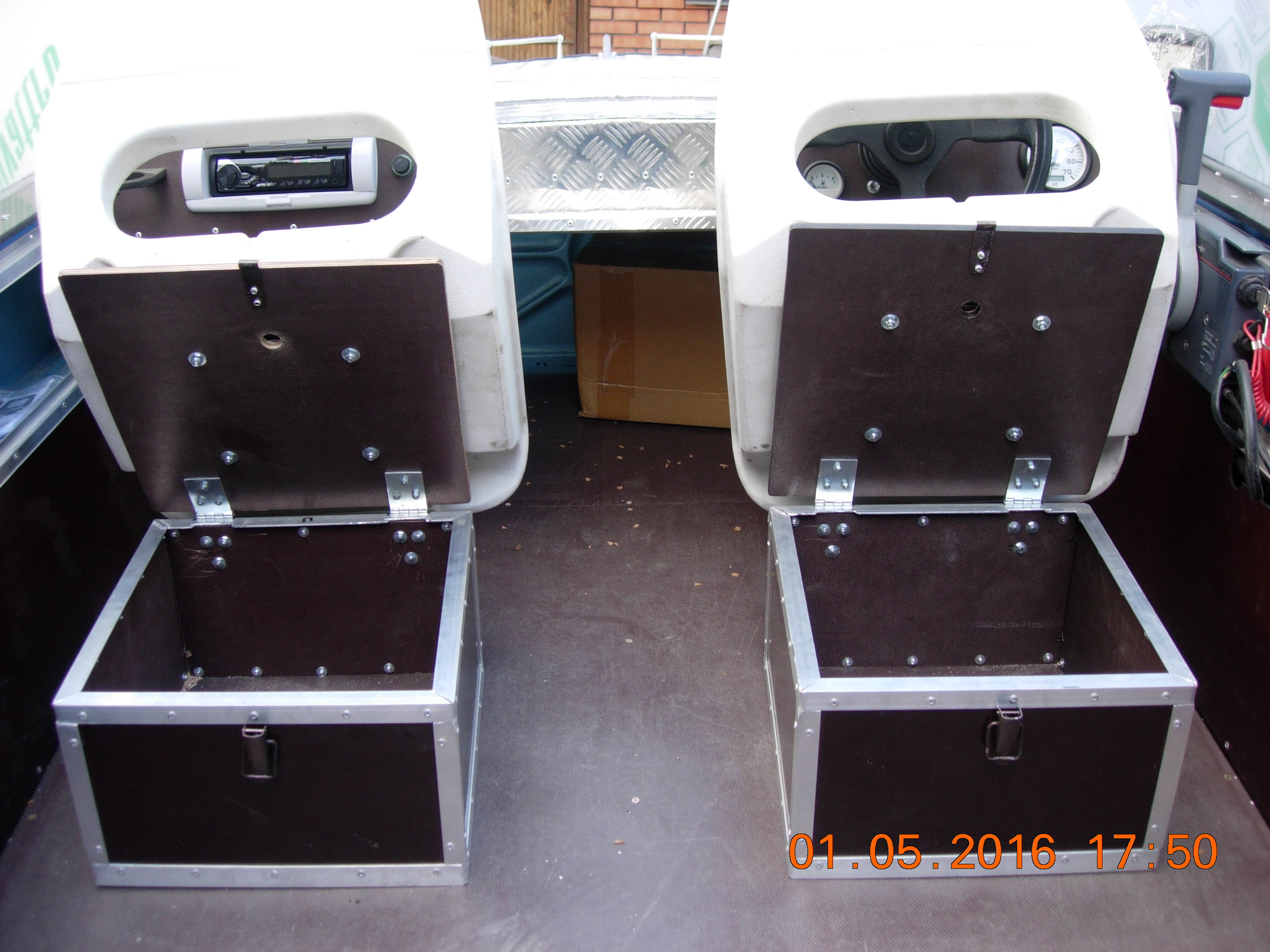

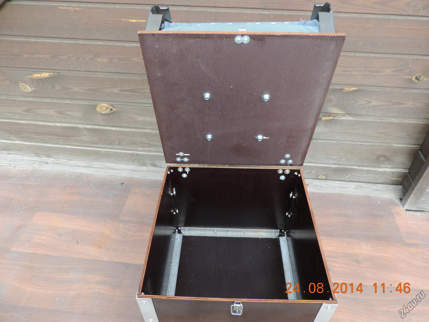

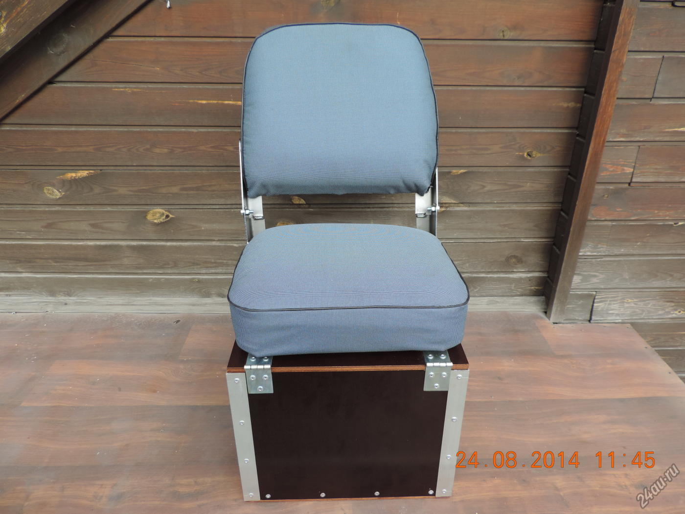

Можно замутить такой рундучок .Очень практично и не дорого.
Извиняюсь что спрашиваю в чужой теме, но:
Владимир, подскажите технологию сборки передних рундуков, конкретно интересует крепление уголков из алюминия к фанере (клепки используете если сварки нет?), материалы (толщина фанеры, какой уголок, размеры клепок и т.д.?).
Крепление рундука к днищу посредством чего? Нужно ли делать дно в рундуке?
Просто планирую в этом году поменять пайолы, старые из фанеры совсем плохие стали, заодно и рундуки хочу переделать, а они у меня из 20мм фанеры сделаны, тяжелые очень, да и дно рундуков заплесневело (между полом и дном рундука влага стояла после дождей).
Вообщем как можно подробней, если можно :)
желательно с размерами, Ваш опыт велик в этом деле!
Да и другие может что подскажут
Я не хотел менять полы..думад фанеру старую покрашу и походит еще, снял ее а она снизу в плесни...и решил с чистого листа..купил в Бурге фанеру водостойкую 9 мм с сеткой ..в эти выхи напилю на полы..и на винты посажу из нержи М5. из остатков нарежу на рудкуки передние. В магазине видел уголок алюминиевый 25х25..думаю самое то..стенки рундуков соединю уголками посредством клепок. Рундуки буду делать съемные. Высоту смотрел продают готовые 23 и 33. Померял сидение в казанке в высоту..получпется что примерно 23 см. Думаю что где то так и будет ну чуток может выше.

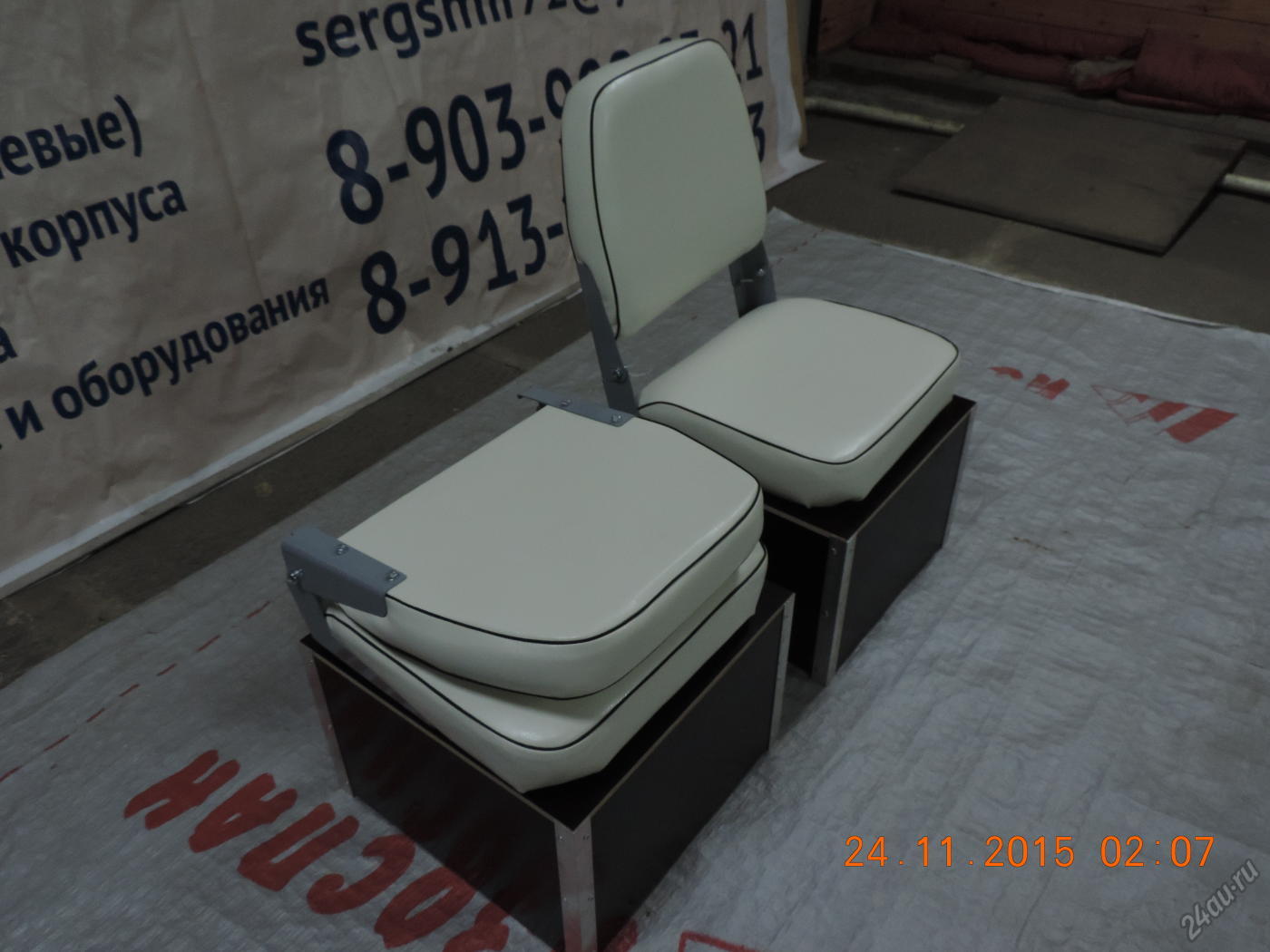

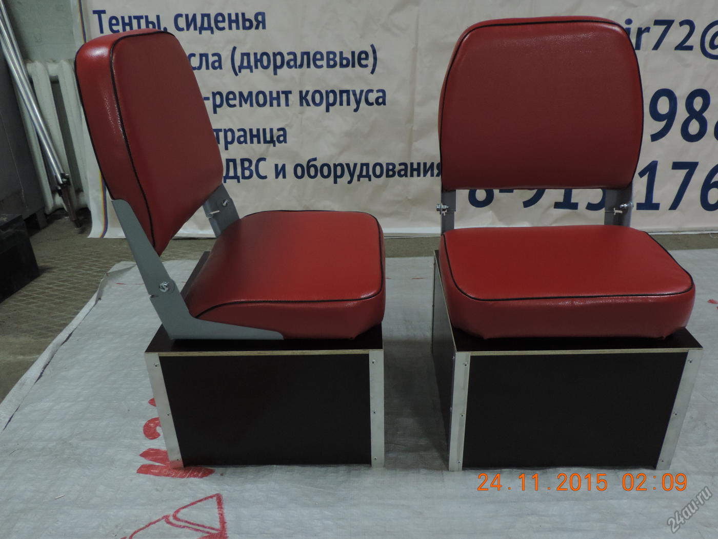

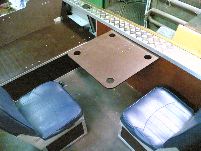

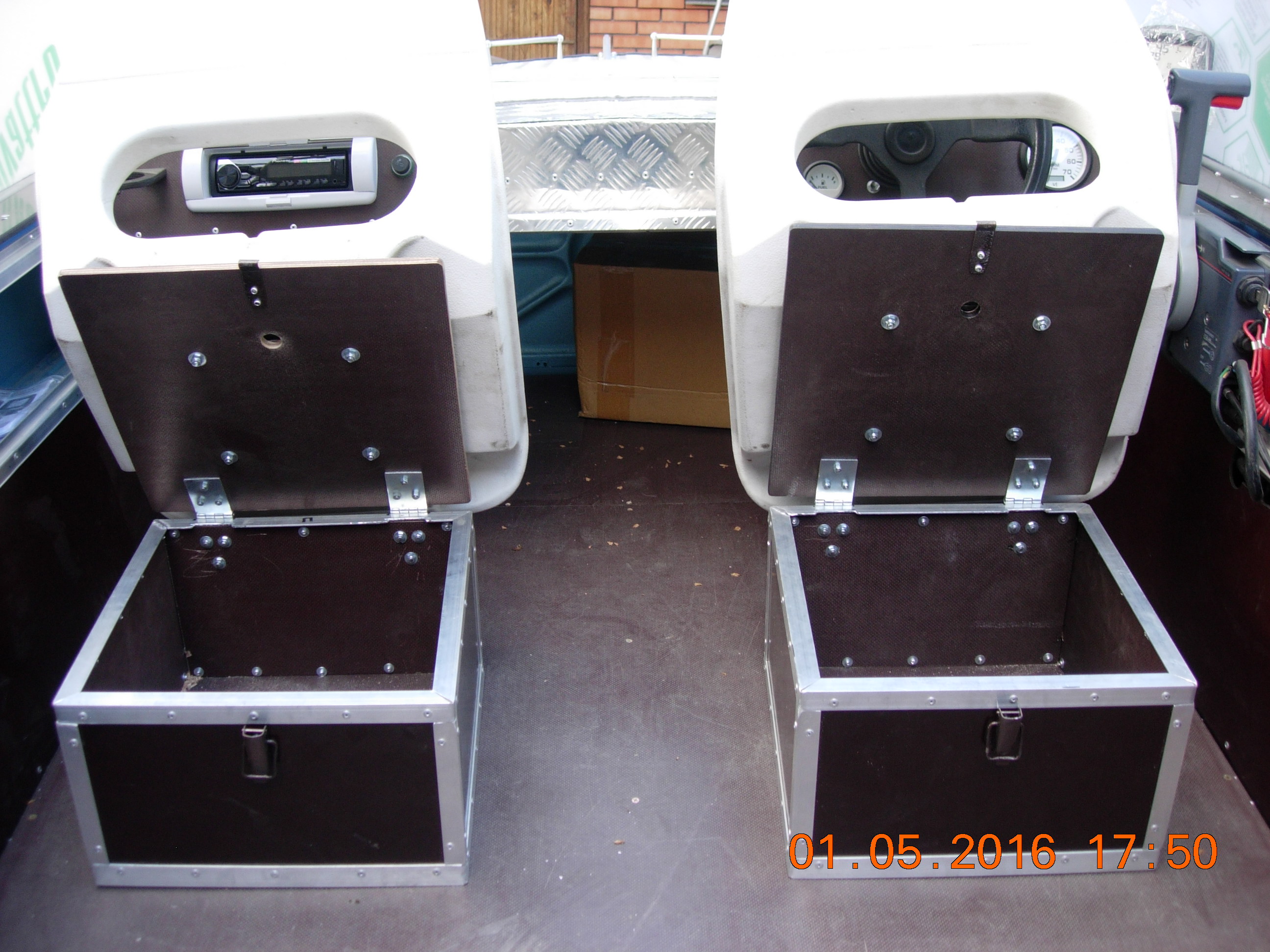

Вот например
9 558
4 769

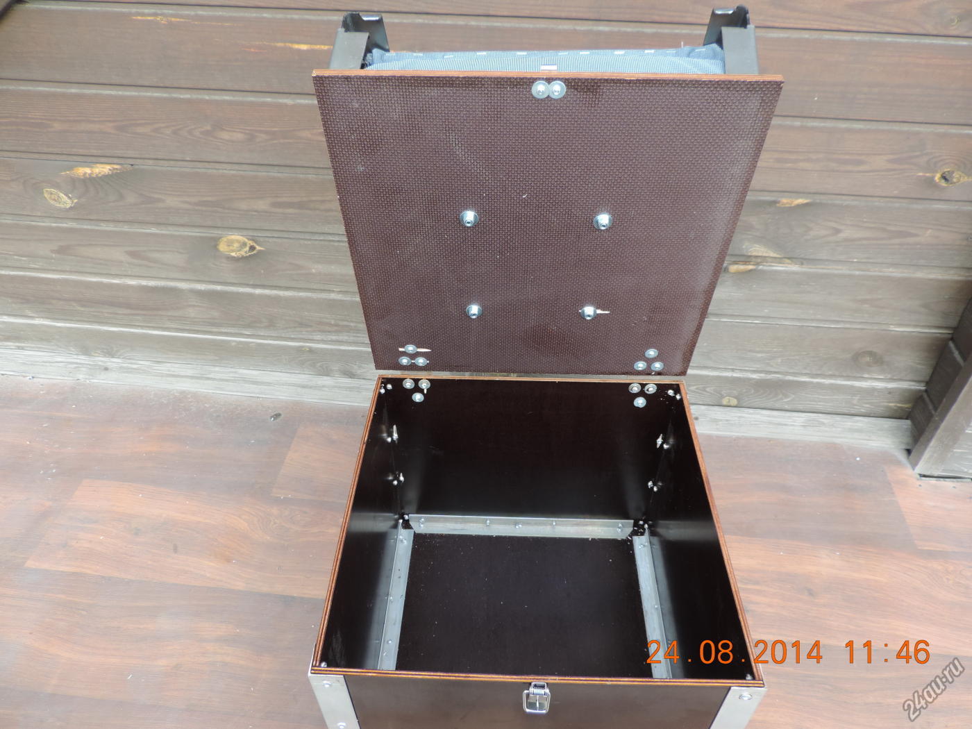

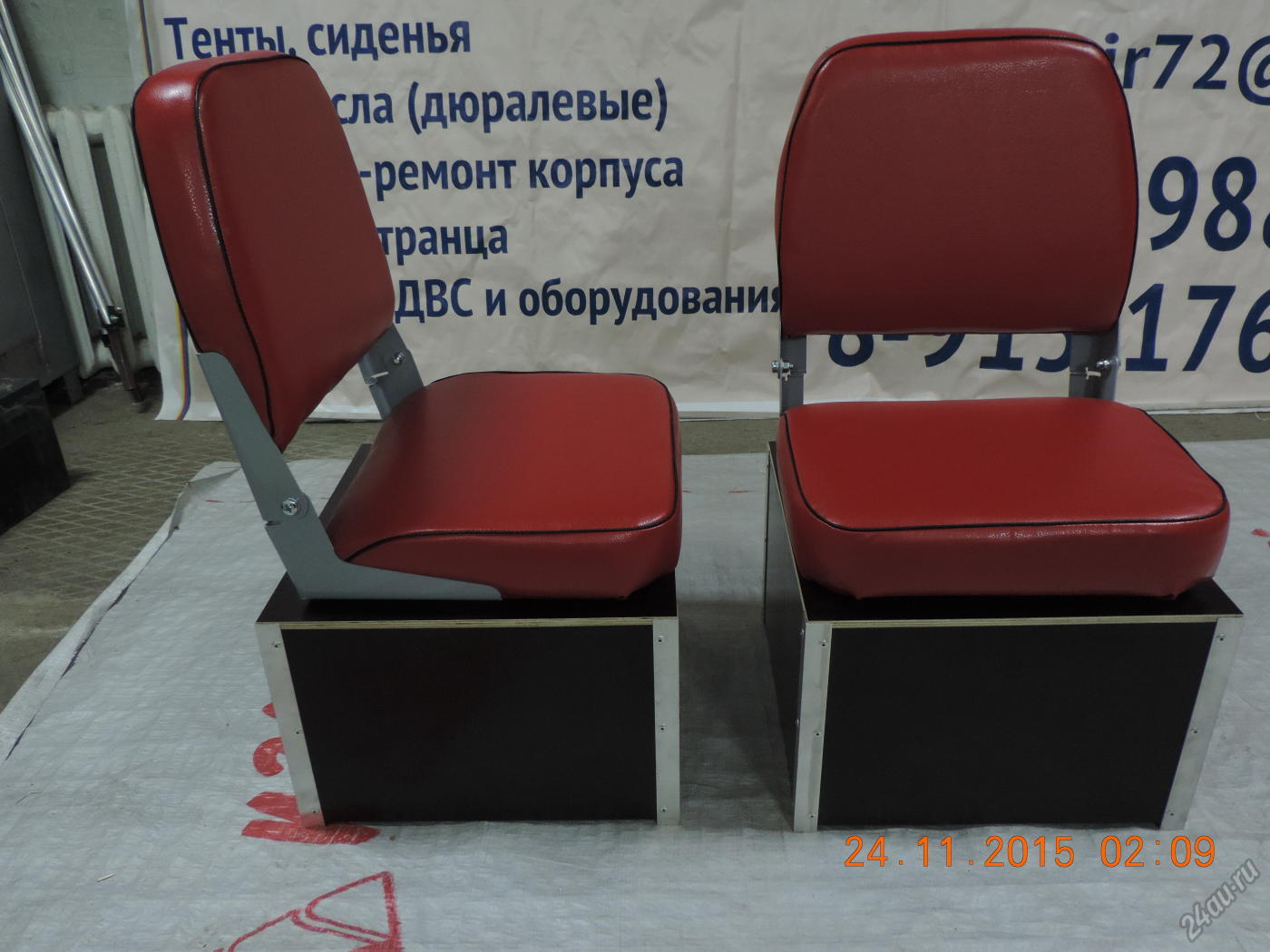

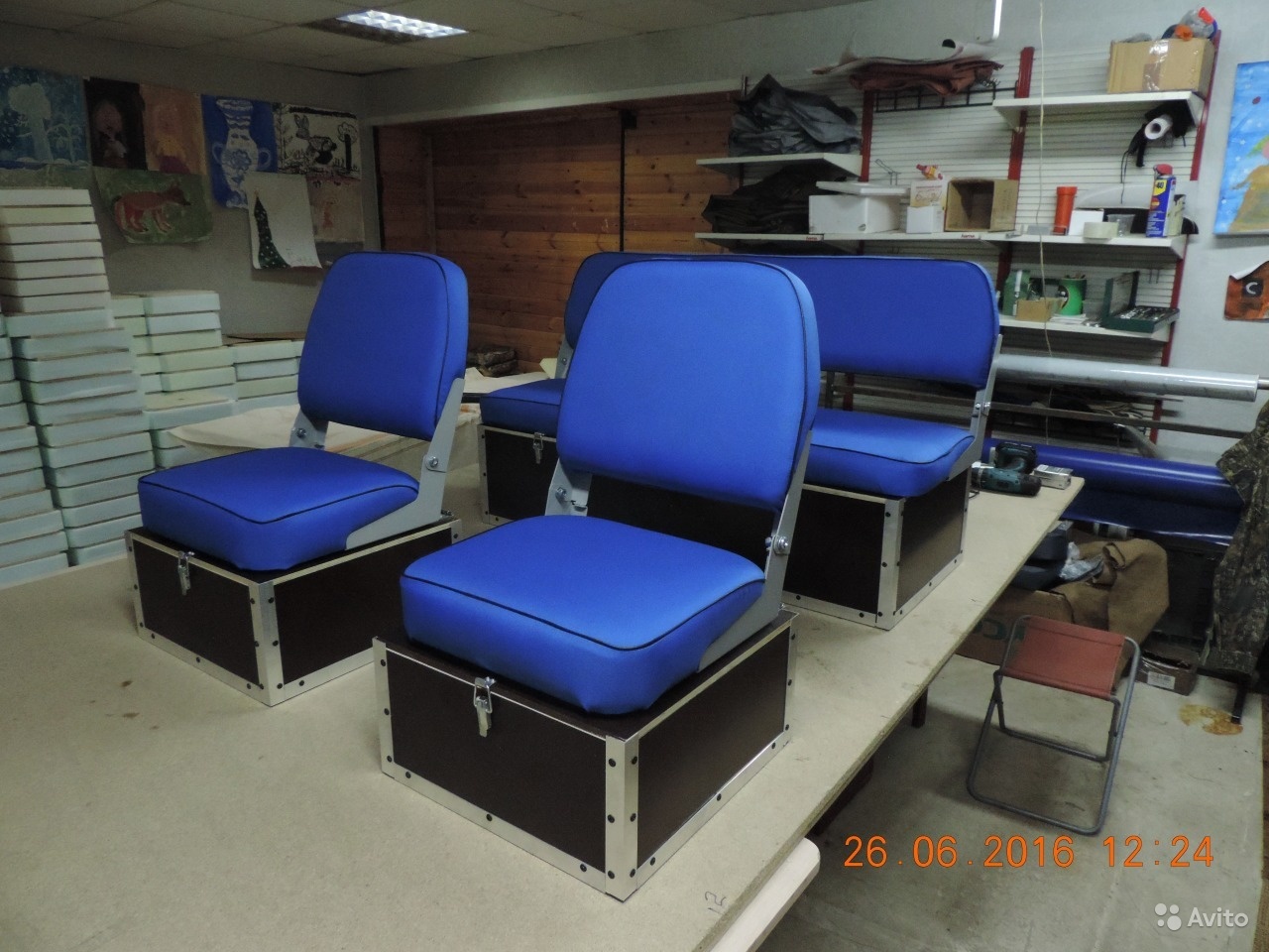

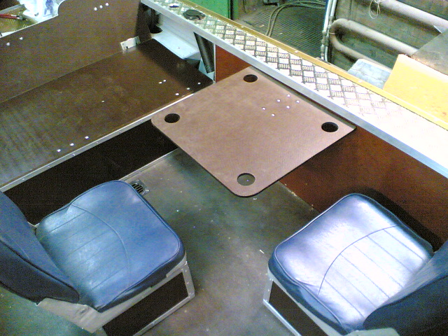

:)Андрей уже почти всё прописал! Чуток добавлю.;)Клёпки 4.8 мм с подкладкой шайбы со стороны фанеры.Фанеру можно и 6 мм если сварка есть.По хорошему сварка нужна немного.Верхний и нижний квадрат из уголка 25х 25 2мм сварить желательно.Если сделать рундук (по высоте )со скосом то к паёлом можно не крепить.То есть например верх 30 х30 см ,а низ 30 х 40 см (40 размер в доль борта).На зад не упадёшь .Что бы рундуки не скользили надо что бы фанера с сеткой была и на паёлах и на дне рундука.Дно рундука крепится по верх уголка сеткой к полу.А поёлы в моей лодке вот такие.

Ну вот пример совсем не в пример.Извеняюсь за тавтологию. Без верхней и нижней рамки эти рундуки развалятся после первых покатушек по волнам.
Согласен...это так для наглядности так сказать...а так конечно, уголком полностью обвязать.
А не секрет петли какие использованы?
9 558
4 769
:pardon:Да какие секреты!На хозяйственном рынке куплены,оцинкованы .Ну для тех что по богаче из нержавейки .Только тогда цена петель перекрывает стоимость рундука!:D

У меня обычные рояльные стоят.
Вот теперь все ясно стало.
это фото из красноярска, давно видел его работы.
Спасибо ребята за советы.
