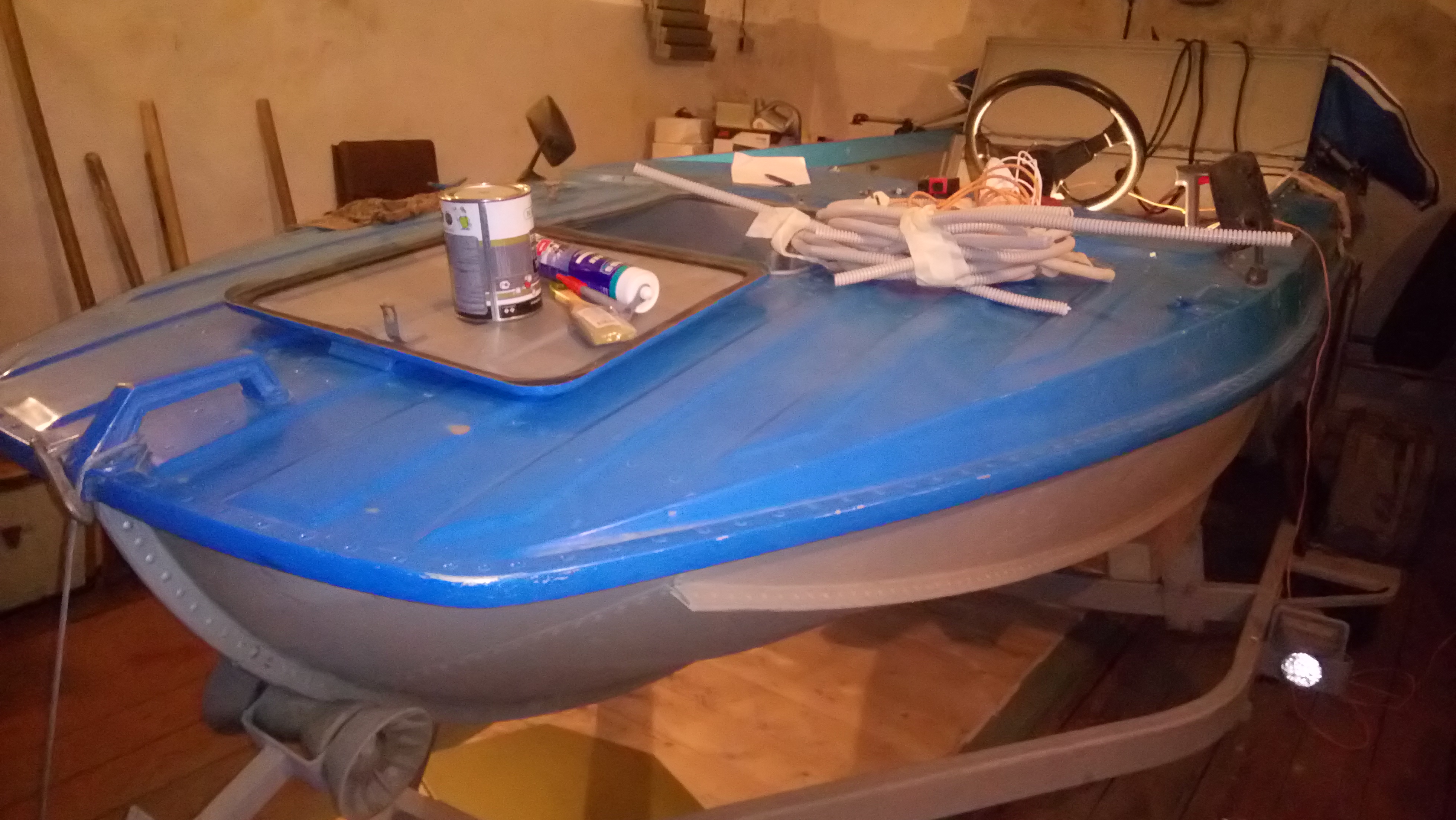

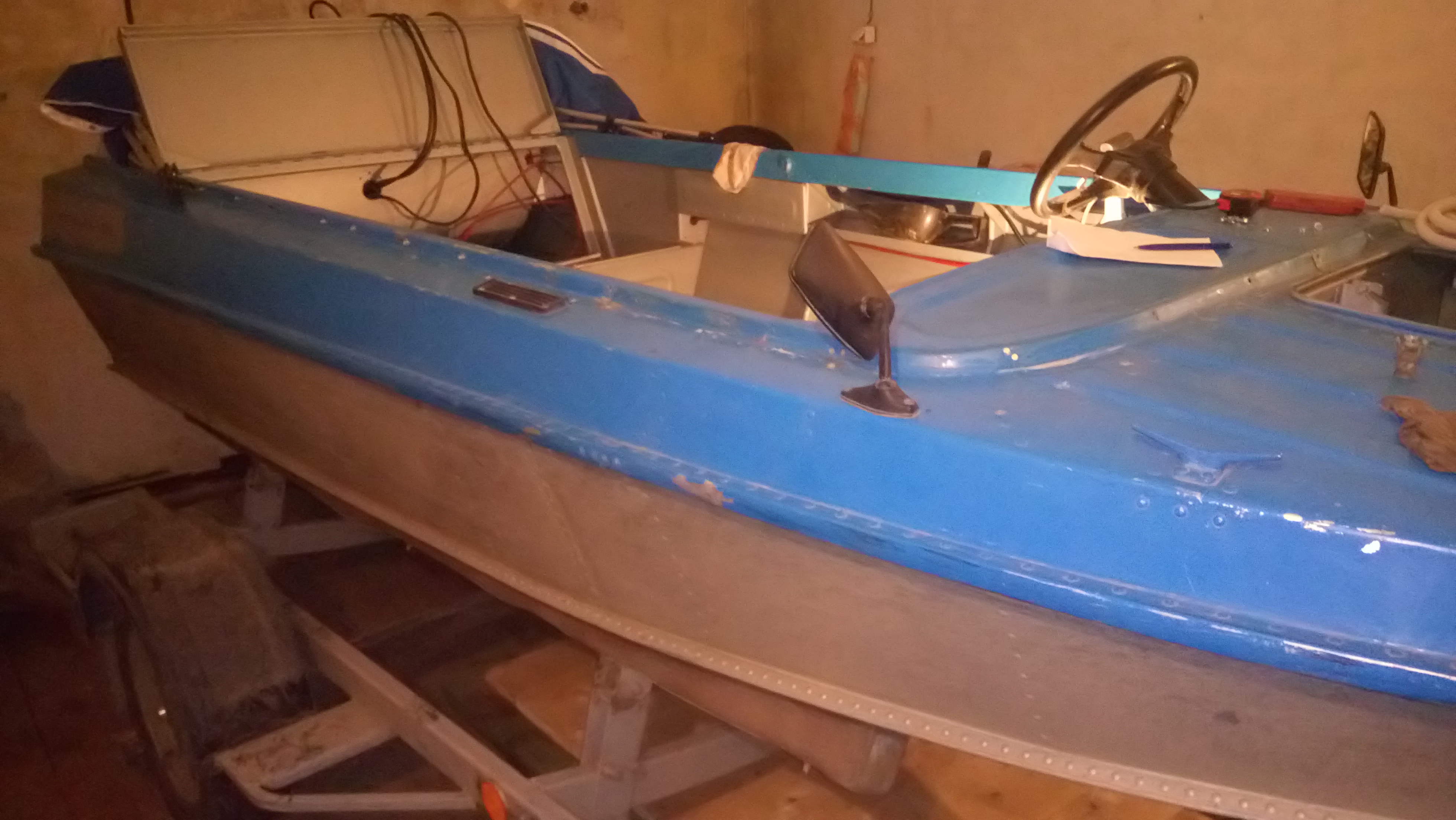

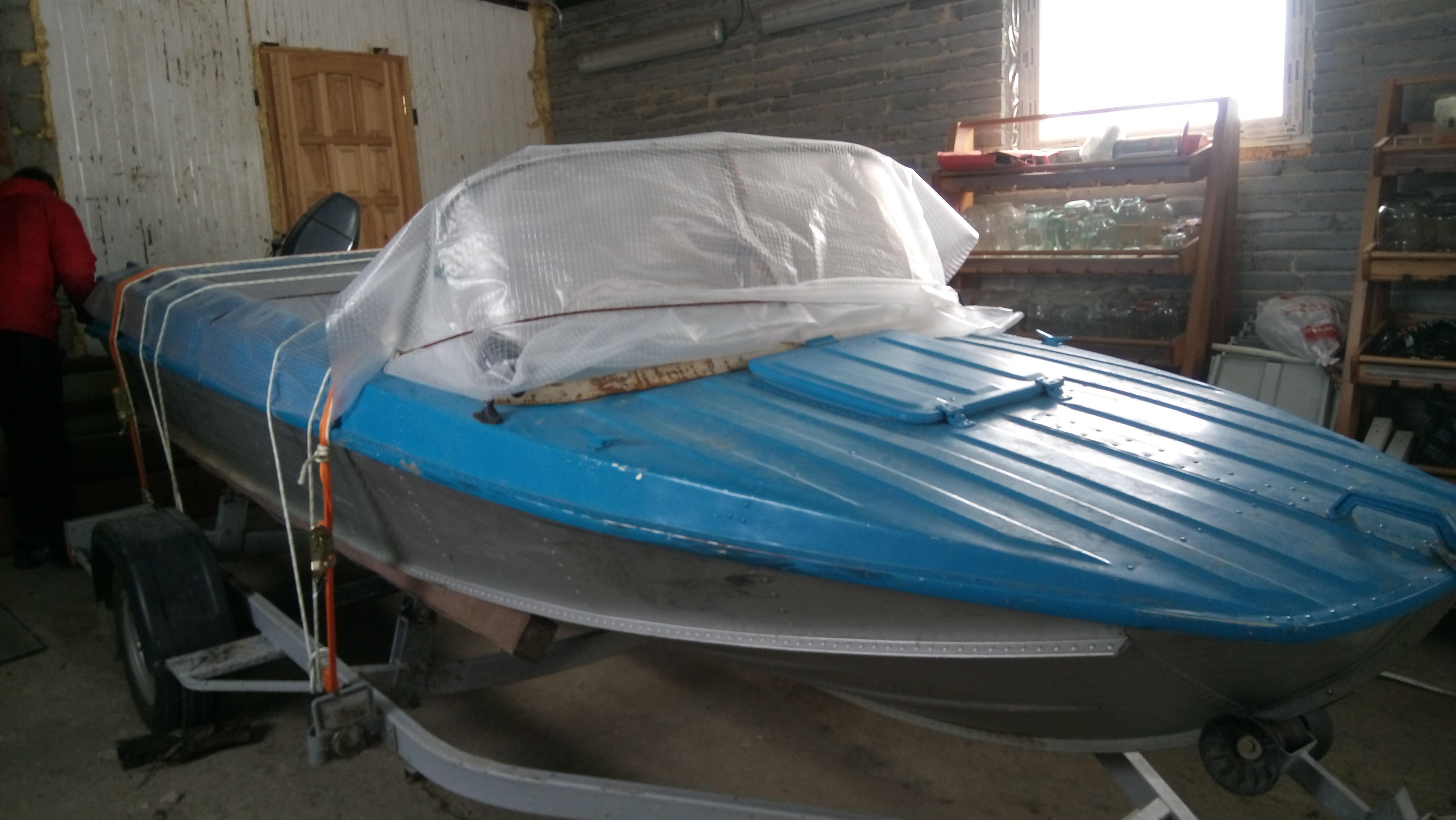

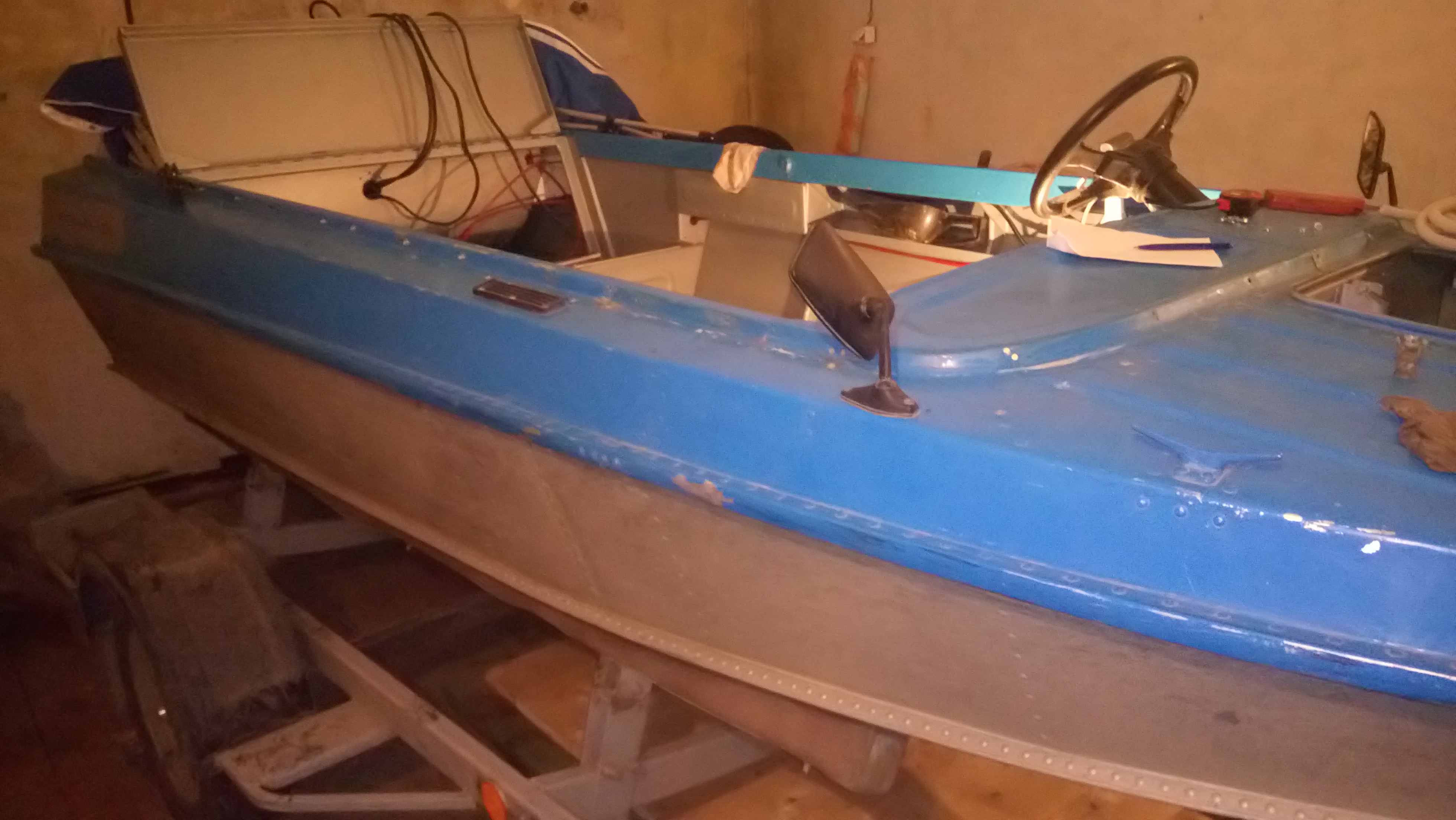

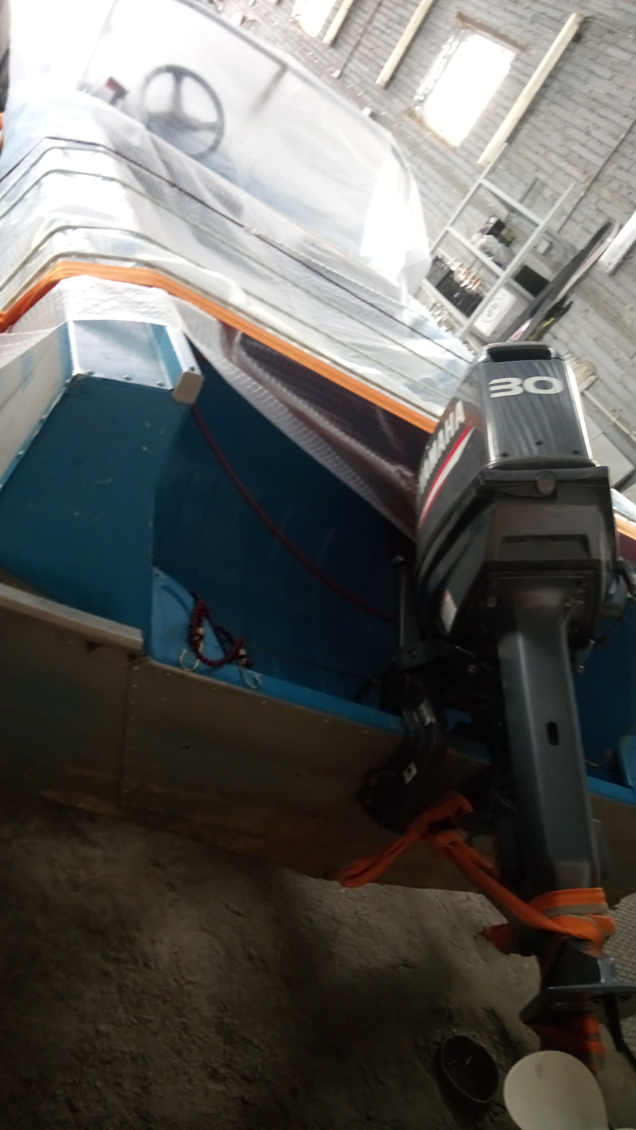

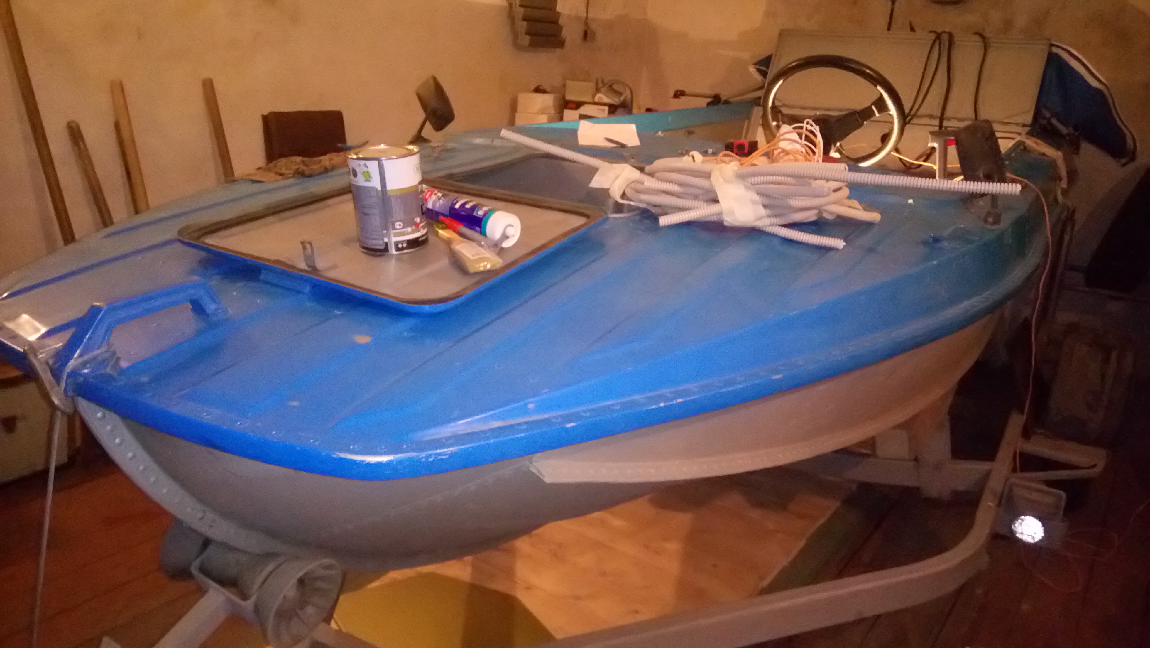

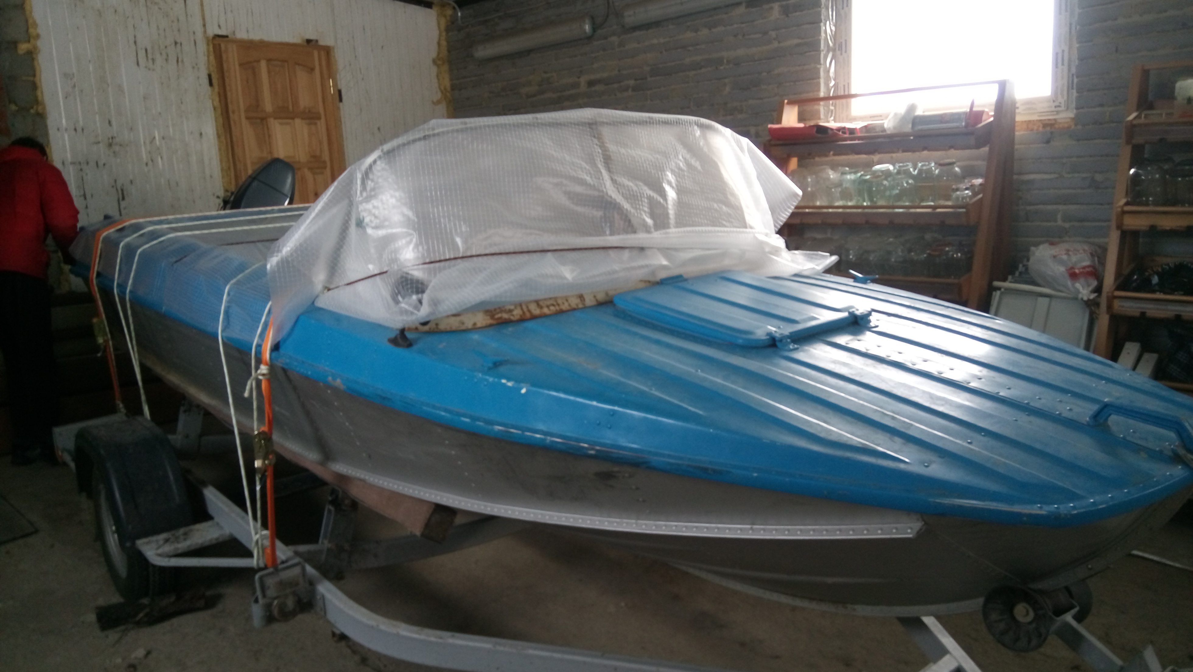

Разрешите представиться и принимайте в свои ряды. После долгих скитаний в мире авито и прочих объяв, после долгих мук с выбором, все таки вняв советам бывалых водномоторников из уважаемого сообщества приобрел Казанку 5М4. Вначале пути шел к Крыму..причем упорно. Зимой нашел по объявлению казалось достойный вариант, со слов продавца ничего делать не надо, сел и поехал. поехал смотреть. Продавец на берегу на станции показал под снегом перевернутый корпус, попросив почистить убрать снег со дна..сказал не надо. Предложил заглянуть внутрь, тпа я все пойму что лучше не найти. я спросил, а где все что на фото...он ответил все снято и дома, И так все понятно по фото. Короче я уехал ничего не увидев. Второго Крыма нашел в центре России. Комплект. По фото все в идеале, После кап ремонта. Уже хотел перевести аванс, меня что то торкнуло...попросил скинуть фото днища, продавец поднял лодку и сфоткал днище....Дно представляло собой, мягко сказано, стиральную доску...по бортам стреляли дробью. Короче не поехал. Продолжая поиски, опытные люди убедили меня смотреть Казанку. И вот после поисков..совсем случайно наткнулся совсем рядышком на 5М4. Очень доволен. Спасибо за советы при выборе!!!

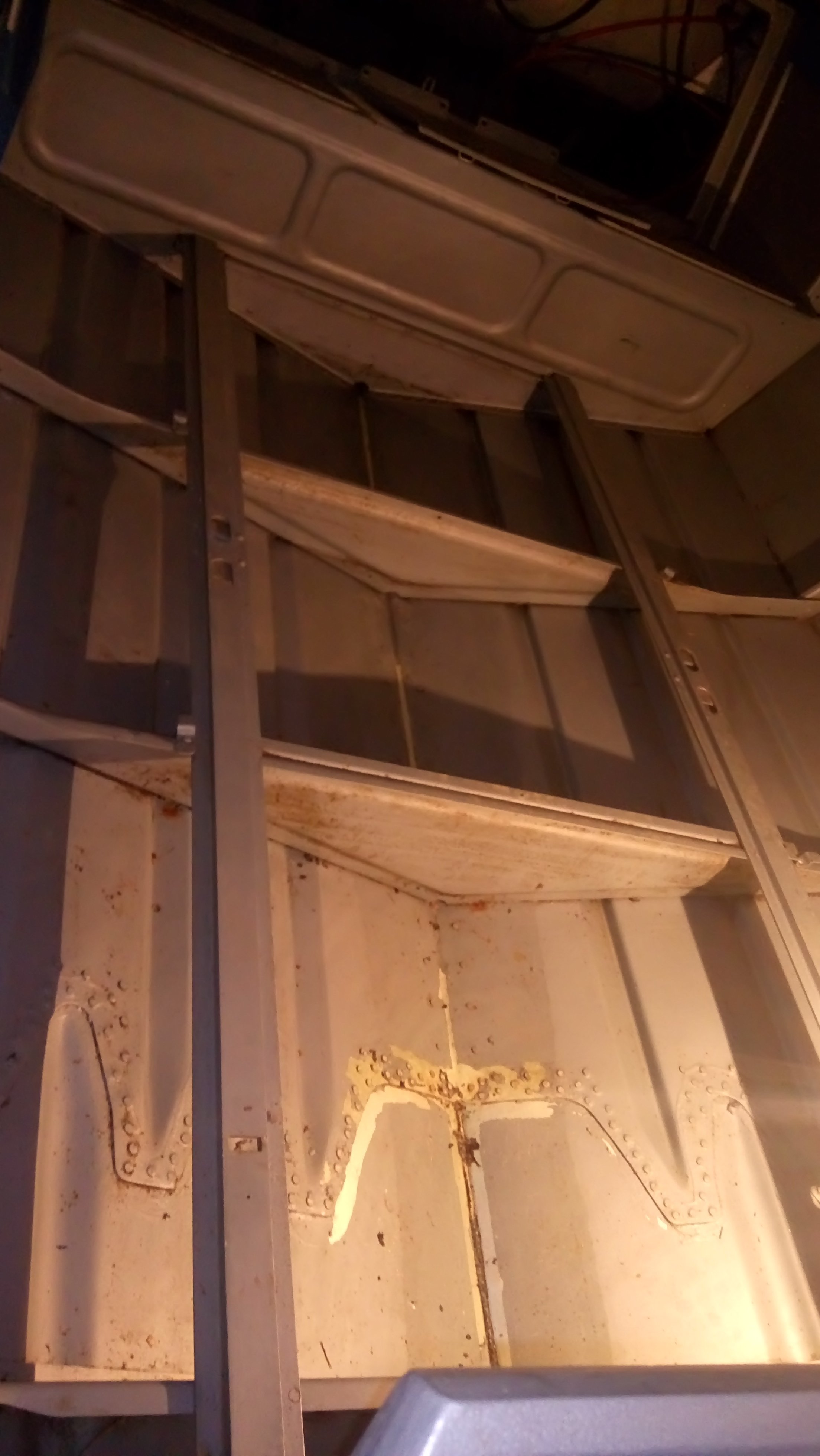

Ну может и так. Сейчас более остро стоит вопрос с полами, и с задним рундуком. Хотел в середине сделать место для хранения, но там блоки плавучести, а так бы вообще его освободить. Особым тюнингом увлекаться не будем. Устраивает вполне и нравится такая как есть. Просто приведем все в порядок. Прикупили помпу, панель переключателей, новые ходовые, стекло.

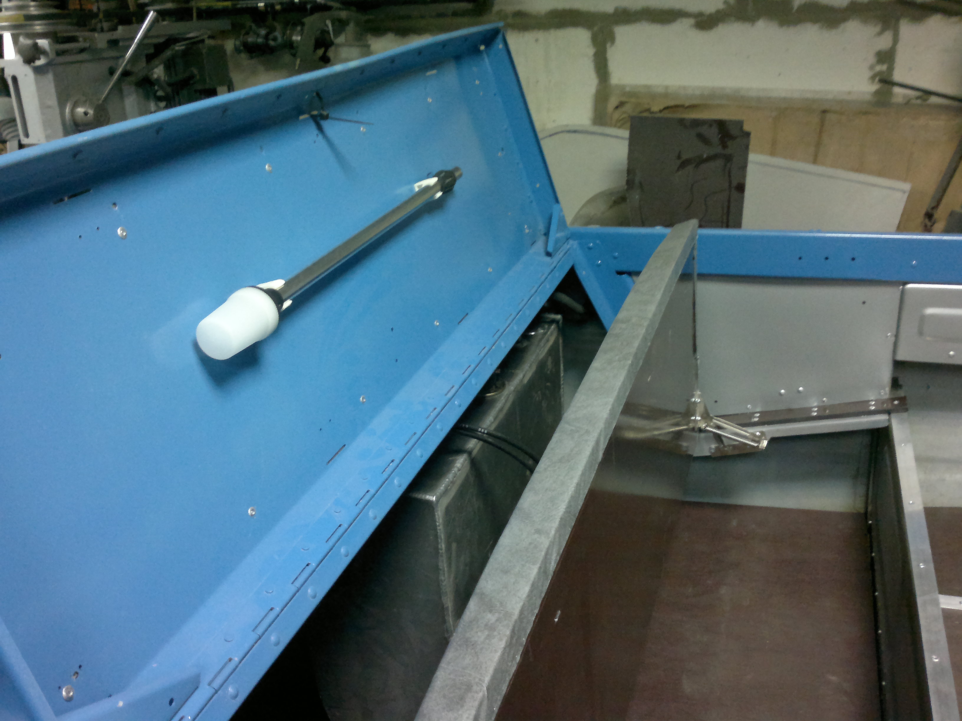

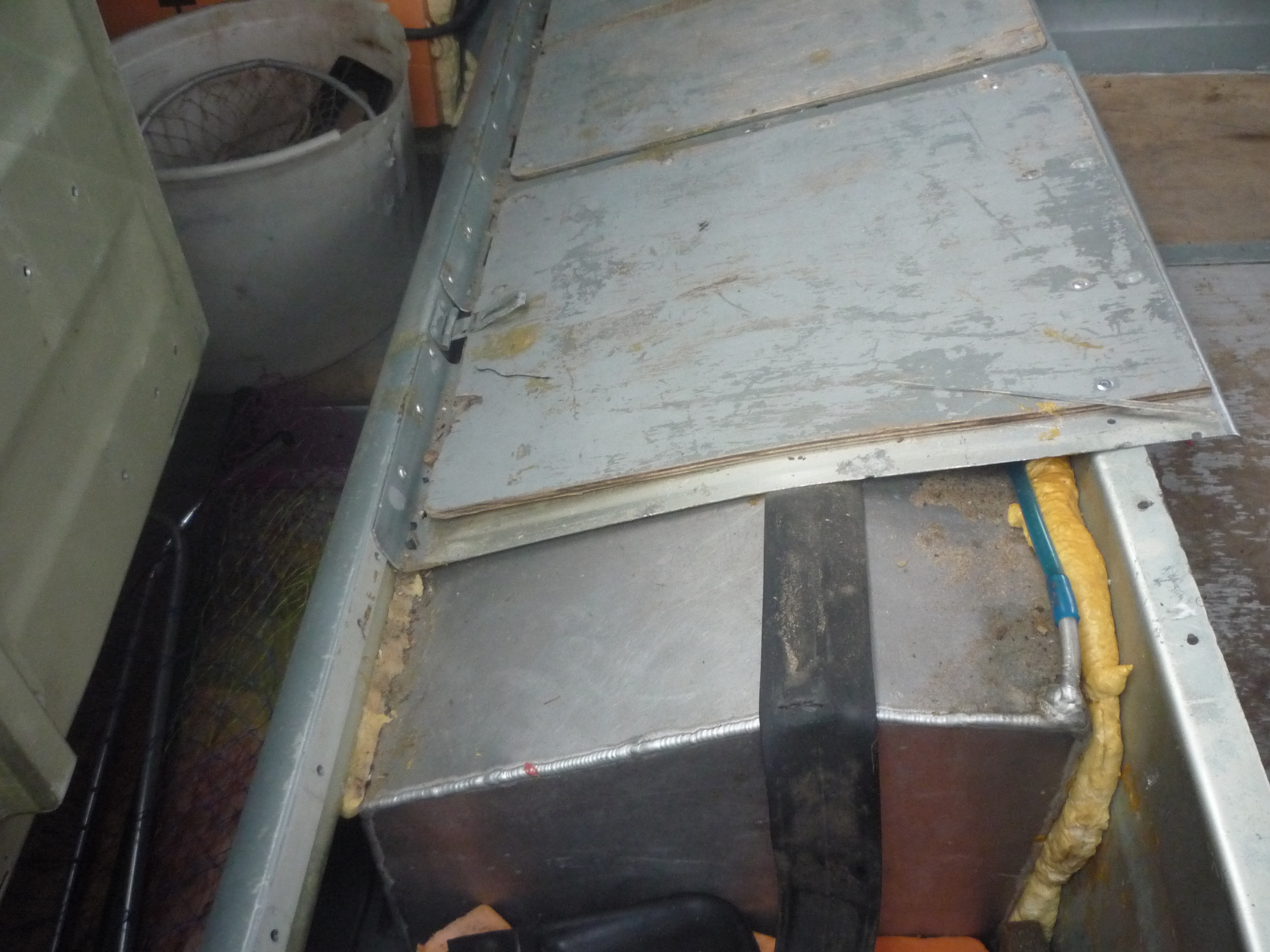

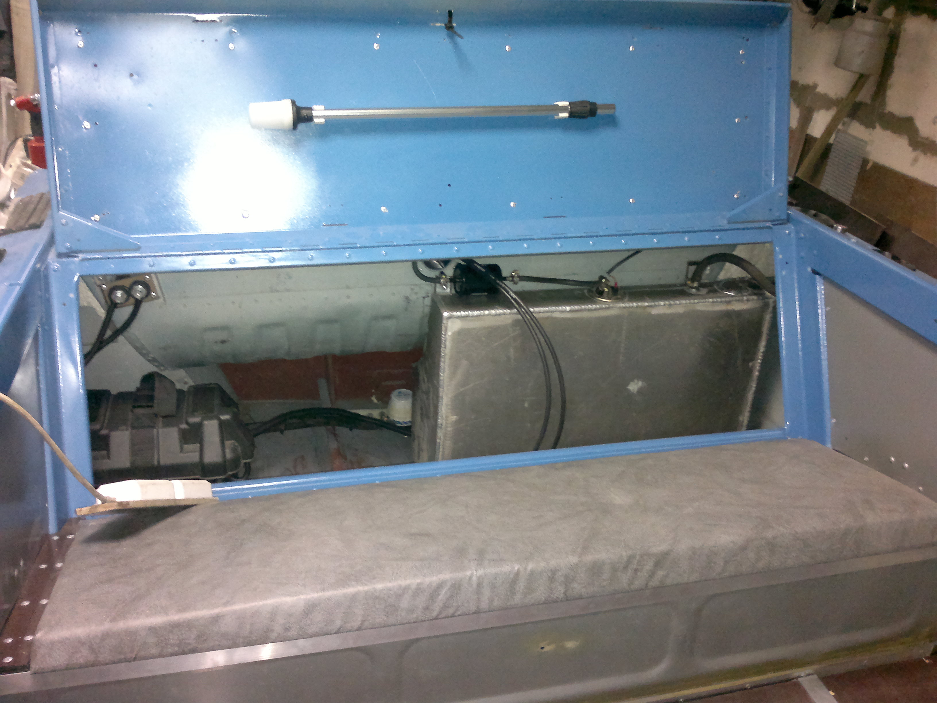

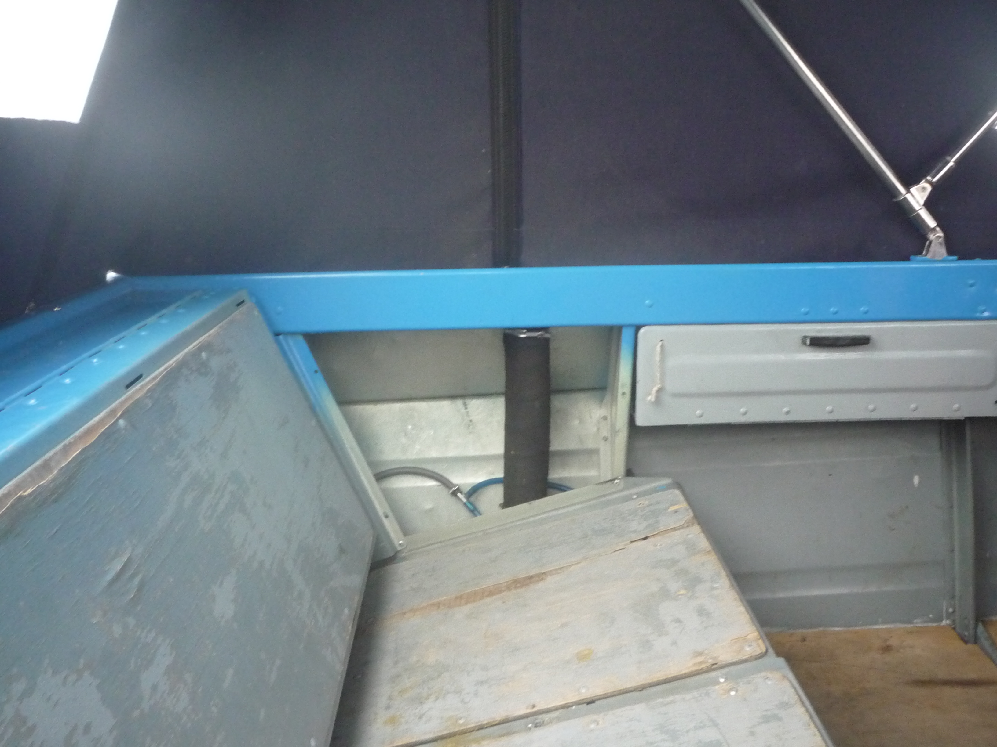

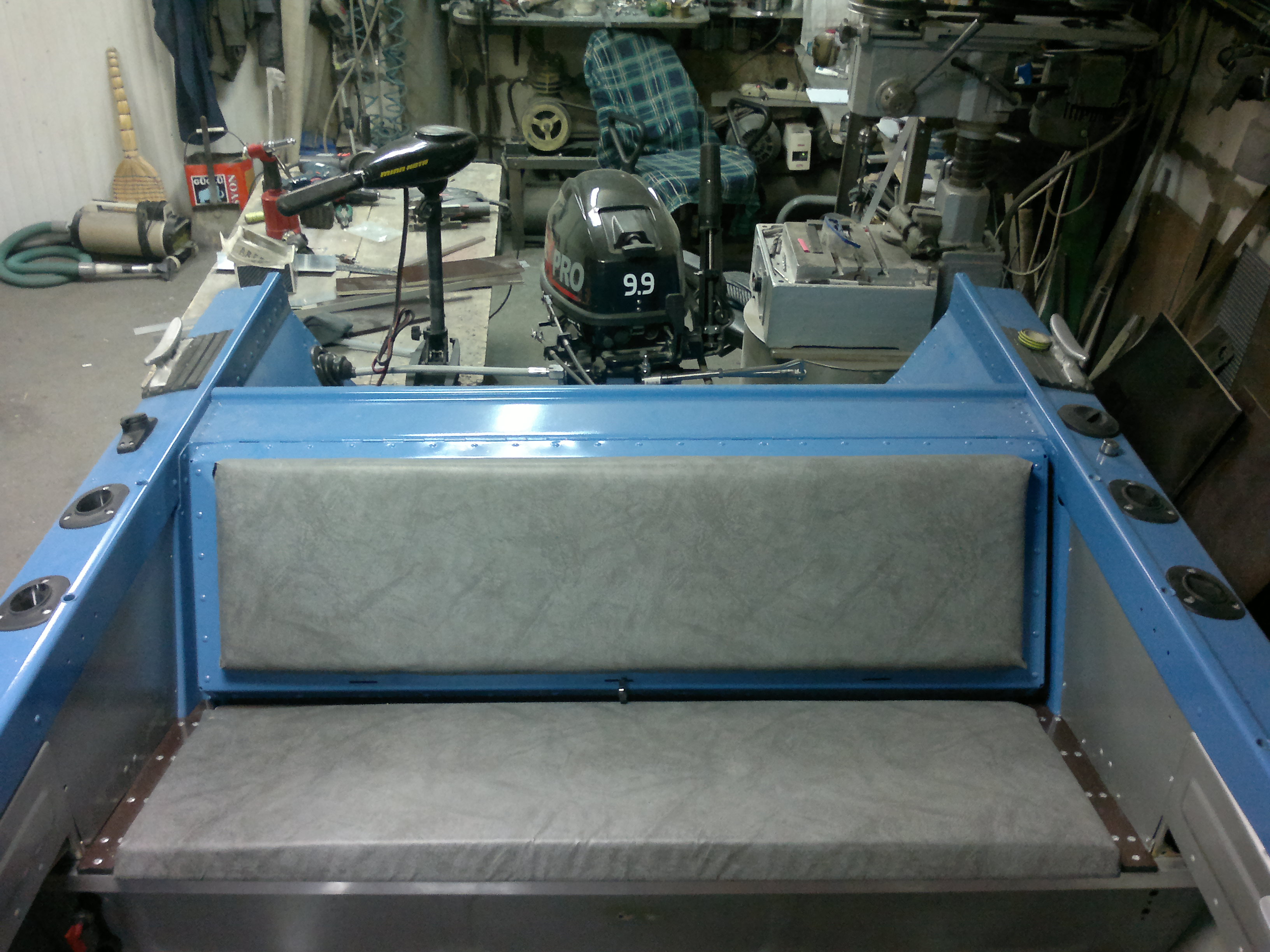

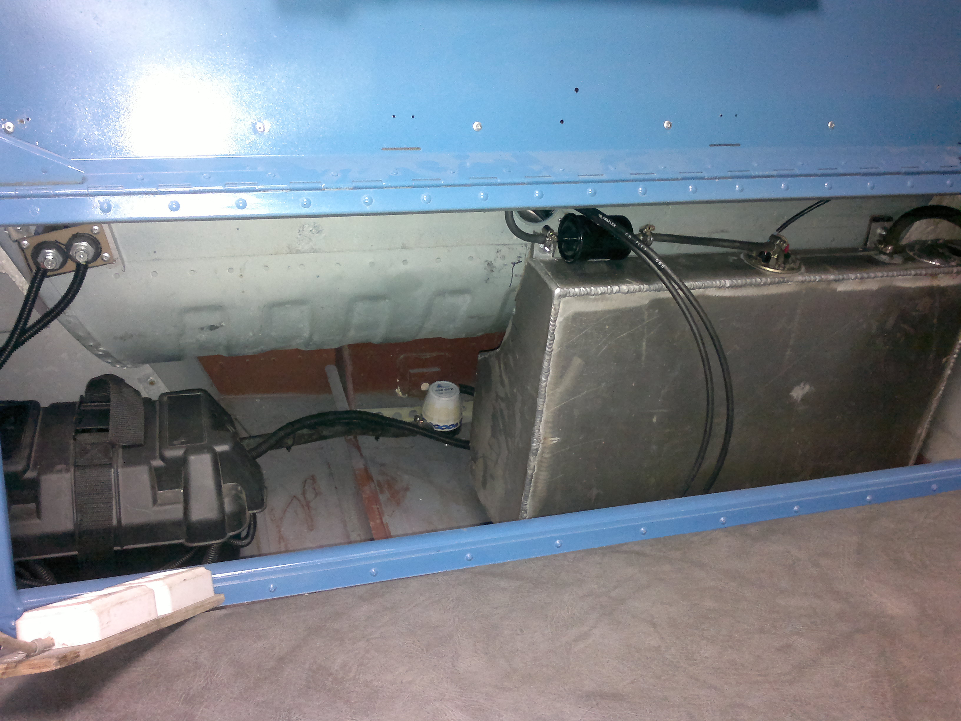

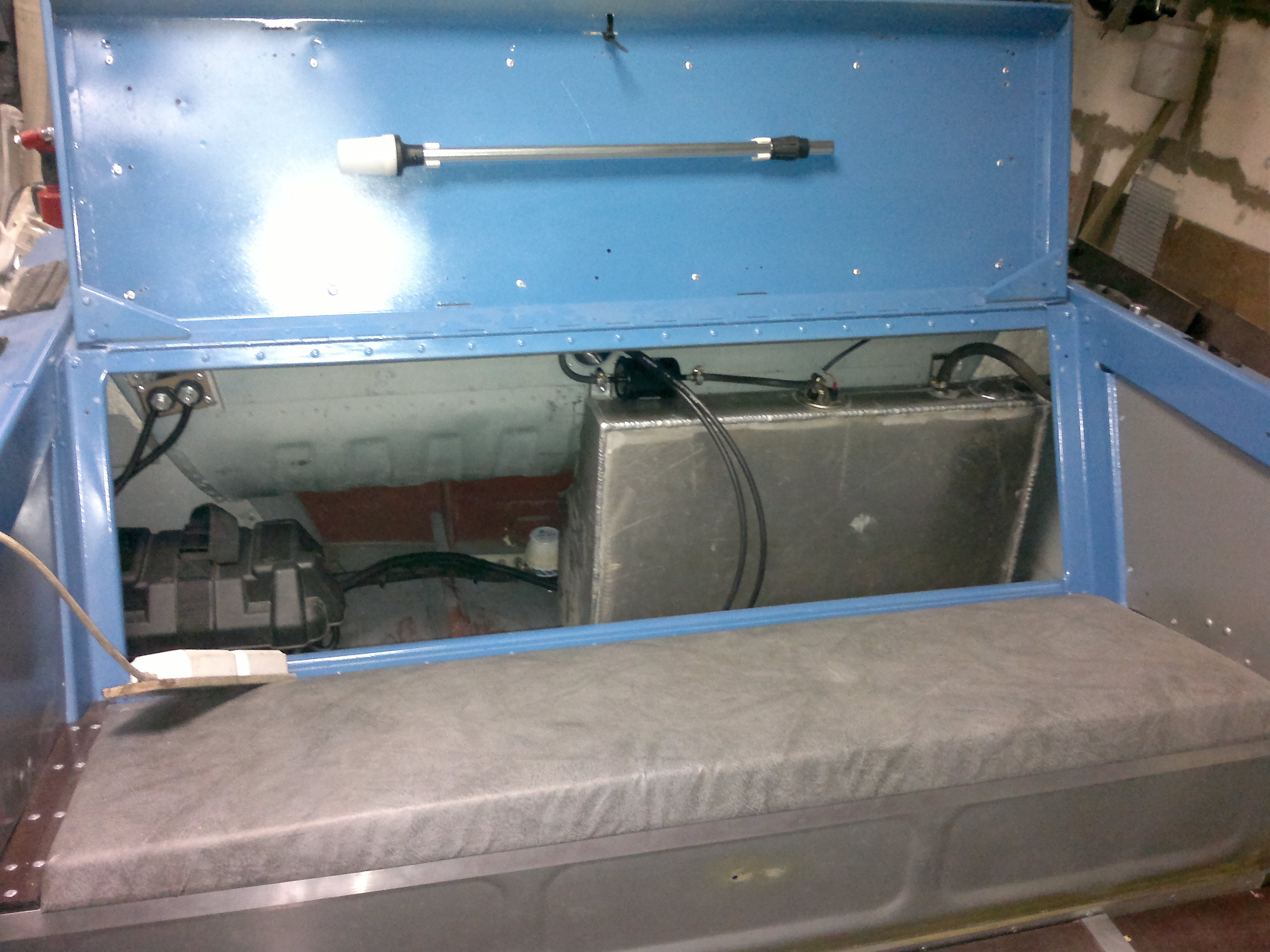

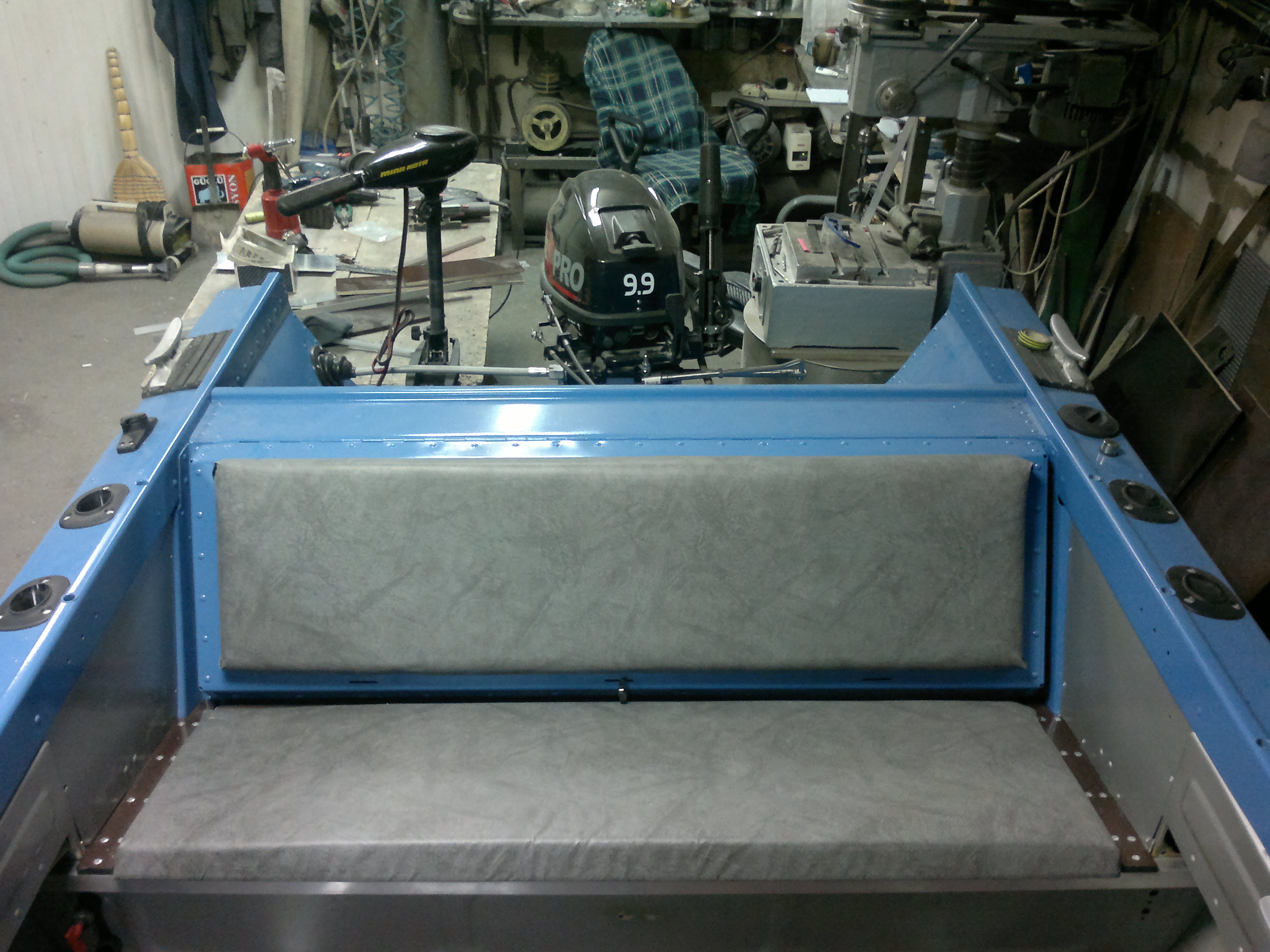

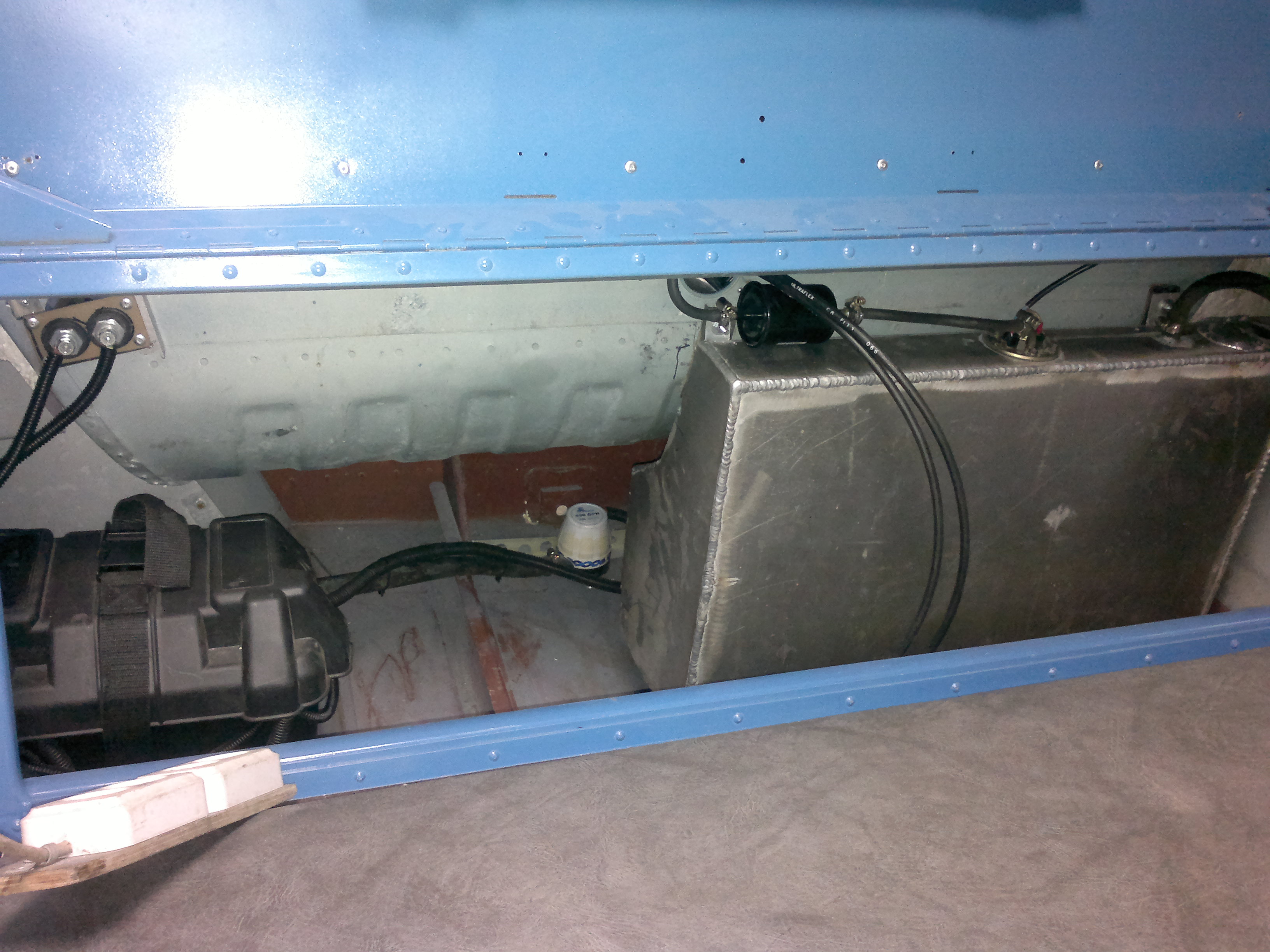

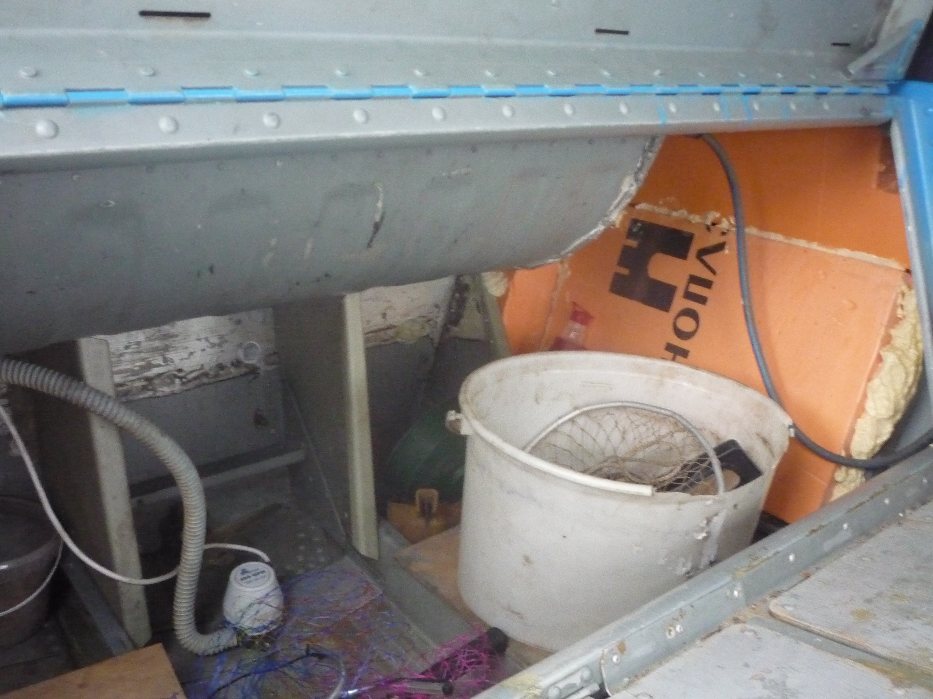

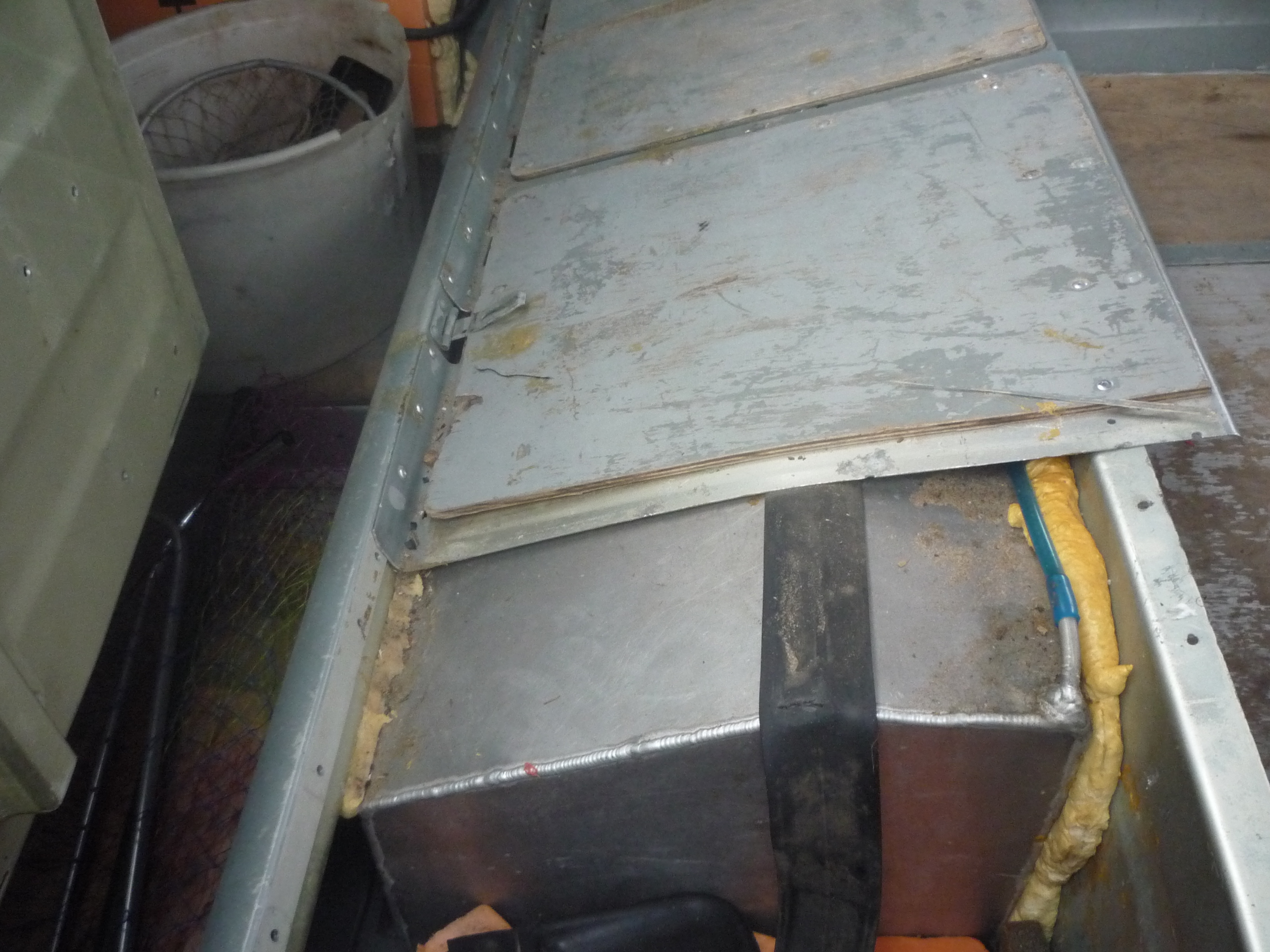

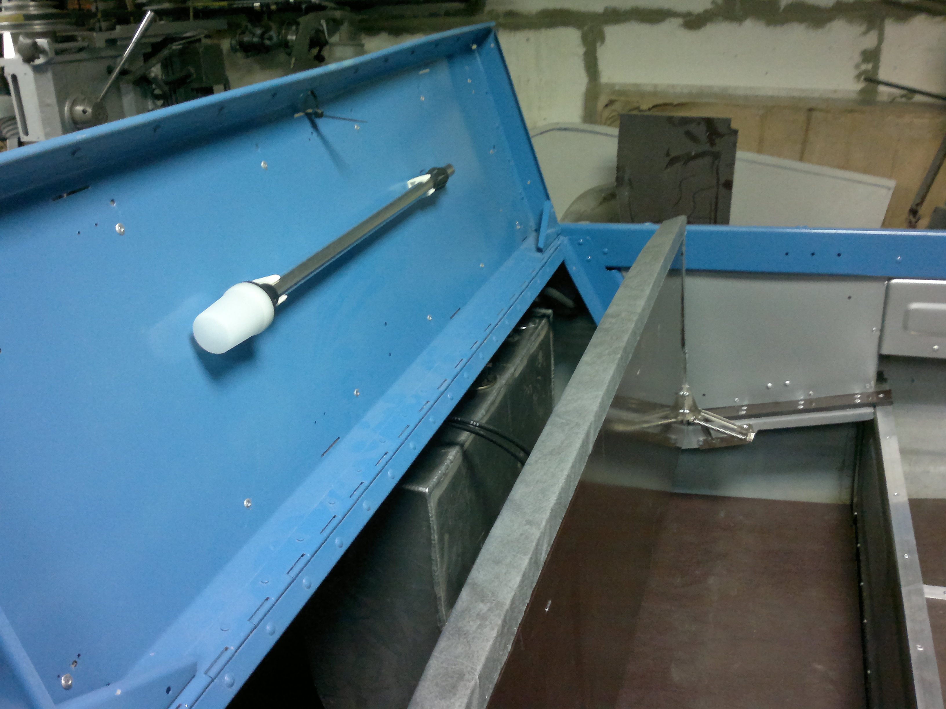

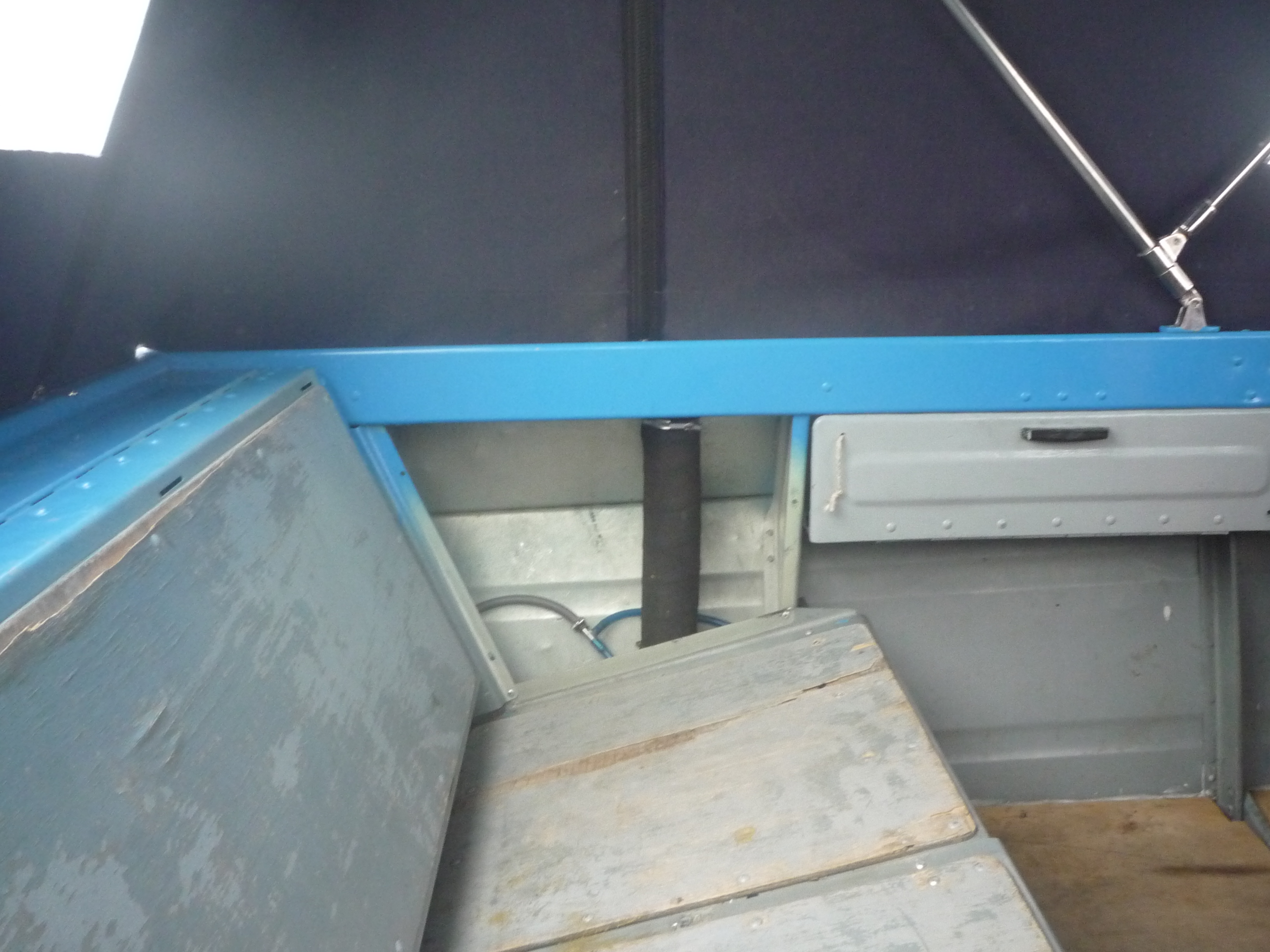

Можно замутить такой рундучок .Очень практично и не дорого.

Александр не вижу в этом героизма , очень беспечно , понятно что такой шикарный рундук забит пенопластом от которого в нормальной эксплуатации толку нет , а место занимает . Предлагаю перенести этот объем плавучести по бортам , приклеив пеноплекс , тем самым повысить жесткость самого борта , что снизит уровень шума и теплопроводности, а осенью нужный фактик . В освободившийся отсек с моей точки зрения нужно установить бензобак с наружной заправочной горловиной , который тоже будет иметь положительную плавучесть даже полный бензина ,удачный по центровке , сам же отсек необходимо восстановить , так как он включен в силовую схему лодки и является очень важным элементом конструкции .
