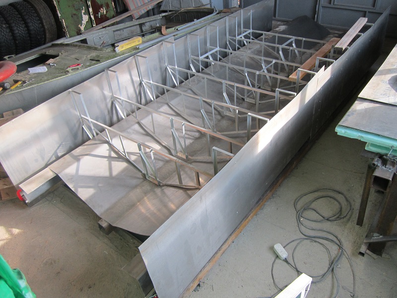

1. В носовой части имеются резкие грани - сломы носовой части наружной обшивки (НО) и днищевой. За этими сломами будут "завихрения" и в целом они будет препятствовать выходу на глиссирование. Причём это будет не только в стартовом режиме, но и при встрече с минимальной волной.
2. Большая часть поверхностей находится под углом к воде, что снижает "качество". То есть для выхода на глиссирование и поддержания режима нужна дополнительная мощность.
3. Центральная гидролыжа не имеет интерцепторов или продольных реданов по кромках, значит поверхность тоннелей будет постоянно замываться водой, что даст дополнительное сопротивление.
4. Боковые днищевые выступы в носу вообще повёрнуты в сторону ДП, что даст дополнительное сопротивление.
5. Как и все лодки такого типа, эта будет тяжелее, чем обычный моногедрон. То есть нужна дополнительная мощность.
6. Носовая часть лодки имеет больший объём, чем у моногедрона, что вызовет резкий рост сопротивления в момент встречи с волной, то есть езда будет крайне некомфортной.
7. Назначение поперечных реданов на боковых выступах днища вообще не понятно. Это просто дополнительное сопротивление.
Это - очень коротко.
На фото на воде хорошо заметно, что днищевая часть лодки полностью замывается водой. То есть лодка идёт в переходном режиме несмотря на то, что нагрузка минимальна - всего один человек. Если добавить людей и багаж, то будет ещё хуже.
вЯчЕславович

В эксплуатации 6 (шесть) лет!!!
Всё не так, как тут написано!!!
Как говорил Эйнштейн: "ИСТИНА - ЭТО ТО, ЧТО ВЫДЕРЖИВАЕТ ПРОВЕРКУ ОПЫТОМ"
Габаритные размеры - 5,27х1,8м
Вес корпуса - 260кг
Посадочных мест -8(восемь)
Проектируемый мотор - 2шт. по40л.с.
(НО время и постоянные кризисы внесли корректировку в мощность мотора)
Вдвоем под одним мотором в 40л.с. - скорость 42км/ч, переходный режим, да?:shock:
Восемь человек под мотором в 40л.с. - скорость 23км/ч
И это ещё винт недокручивает, хожу примерно 75% от максимального газа(винт это дорого)
Выход на глиссирование меньше секунды!!! При этом лодка не поднимает нос в небо, а лишь чуть приподнимается и сразу встает, как надо.
В корпусе, при изготовлении набора, я постарался обеспечить не только продольную и поперечную жесткость, но и жесткость на кручение.
Килеватость днища по всей длине - 26градусов. Волны до 0,5м - вообще не чувствует. Рябь, которая на Прогрессе отдавалась дрожью в зубах - перестала для меня существовать.
При волне 0,5-1м - прошивает верхние полметра волны(при этом нос не заливает), всвязи с чем не встает в свечу, как некоторые, на каждом гребне и не ныряет между волнами. И это при любом направлении волны. Все, что выше 1м-это, ИМХО, уже не для глиссера.
Про остойчивость - сами догадаетесь?
Единственное, с чем я ошибся - угол атаки боковых лыж за транцем... Но!!! Это можно и изменить, просто меня и так устраивает( ЛЕНЬ...)
Есть ещё пара явных моментов, которые не увидел из-за свечения нимба уважаемый специалист, но их я опишу в видео.
И, самое главное, материалы для постройки я купил, продав корпус прога 79года, ничего не добавляя. А в итоге - могу с уверенностью сказать, что катяРа по совокупности характеристик превосходит на порядок ВСЕ серийные советские лодки.
П.С. При вашей уникальной способности определять по фотографии характеристики - можно стать звездой шоу экстрасенсов на первом канале ;) Для начала следовало восхититься идеально гладкой поверхностью воды на водоеме (На фото пост№ 130). Видно же, что полный штиль:jokingly::jokingly::jokingly:

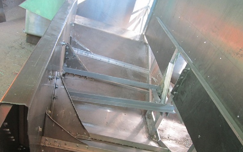

Фотки с процесса постройки
1. Заготовка
2. На стапеле

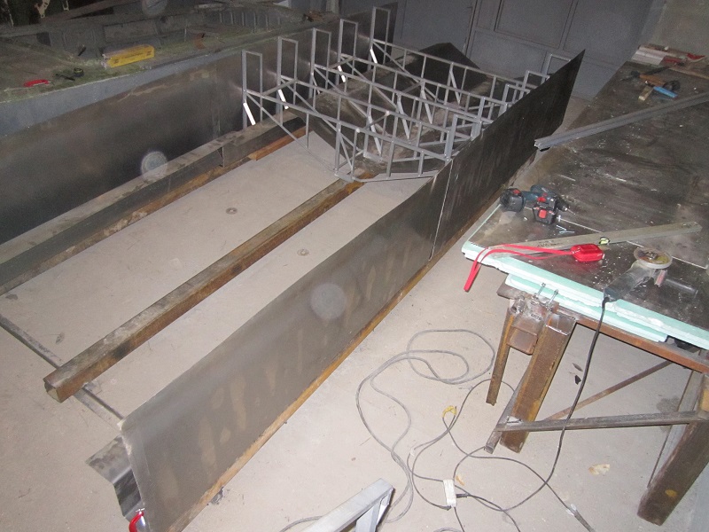

3. Ещё на стапеле

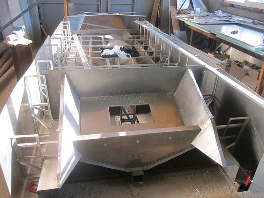

4. Транец

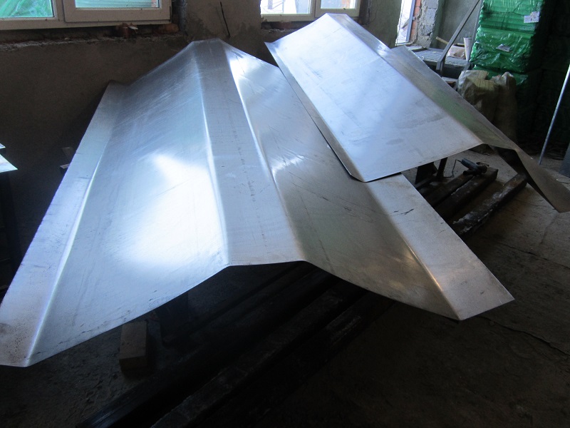

5. Вид с кормы на стапеле
