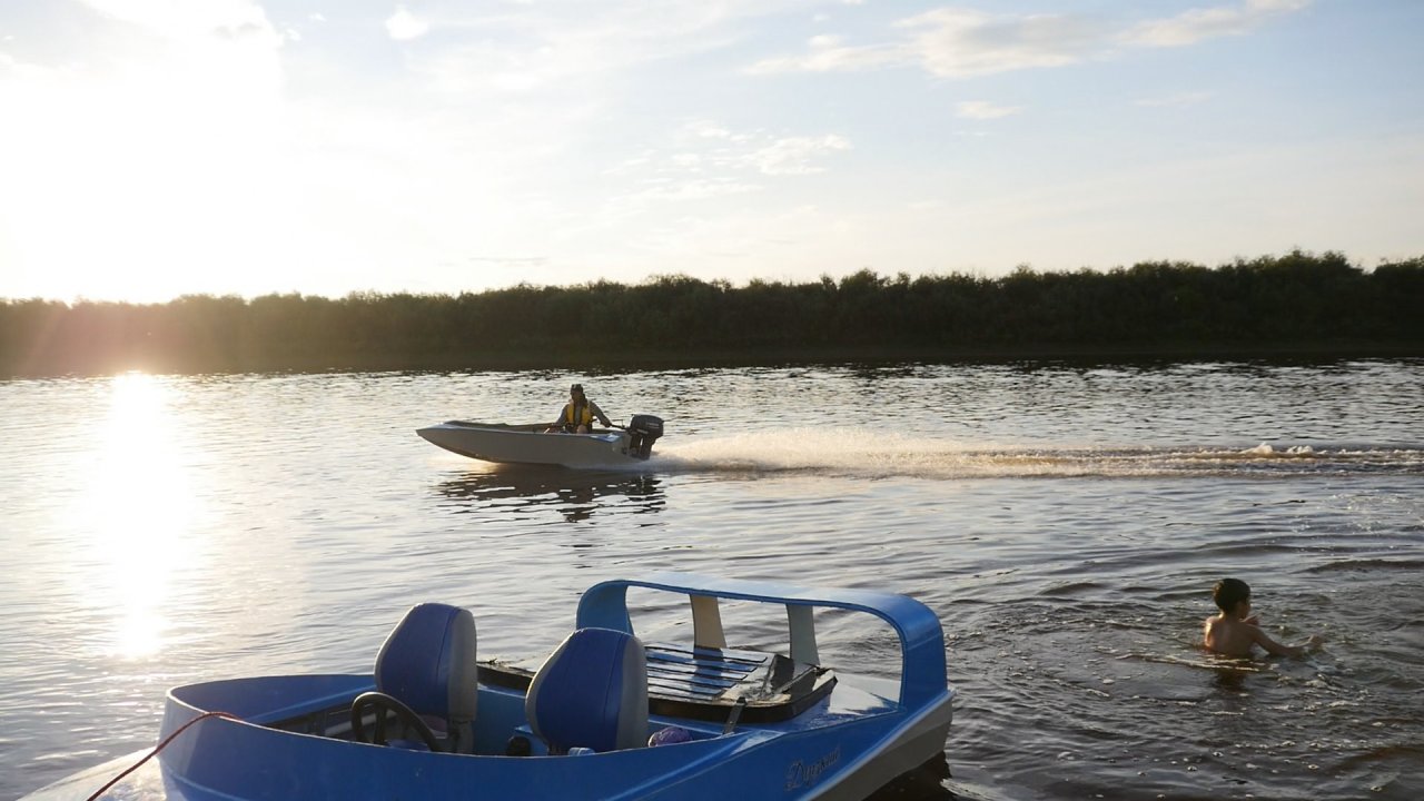

Убрал тоннель,
теперь обычная плоскодонка.
44км/ч на 11винте легко
Вот ходи и радуйся.... изначально тебе говорили что как минимум корпус спроектирован не правильно... а что уже косаемо тонеля, так там накосячить-это как два пальца об асфальт...
Понятное дело что снять с тонеля то, что можно снять с обычного винта не реально, но в мелочах скрывается очень много... и здесь или лоб расшибать, или читать много литературы, искать помощи спецов и т.д.

Тоннель сделан не с косяками , а для водоизмещающего режима .....
Тоннель под водомет где то от 4 до 13 см , с плоской полкой под водозаборник улитки на - в полукруглом на скорости глиссирования вода попросту не заполняет тоннель ......

Думается мне, что бы заставить эту малышку ехать по быстрей, придется носовой поперечный редан соорудить.
Развесовка такого маленького корпуса под скорость, дело очень сложное. И сейчас её уже не исправить.
Вес в носовой части, (два человека) получился приличным. От этого, сильно пострадал ходовой дифферент.
Он практически нулевой. Нос воду прилично режет. Соответственно тормозит и крадет скорость. Надо ходовой дифферент приводить в норму 3-4 градуса, тогда поедет малышка с хорошим ветерком!

Я то же самое имел в виду, когда говорил, что короткий водометный катер не будет бегать "на пяточке".
Вот посмотрите видео.
Лодки примерно такой же длины, но без скуловых брызгоотбойников.
Мощности под тыщу кабыл, и всё равно идут параллельно воде.
Если изменить ходовой дифферент, то во-первых водомёт будет хватать воздух, а во-вторых можно просто исполнить сальто назад.
На трёхметровой лодке 60км/ч уже страшновато, если честно.

Ты посмотри как едут гидроциклы. С теми же 3м.
Твой катер мне напоминает старый XP с мотором спереди...
