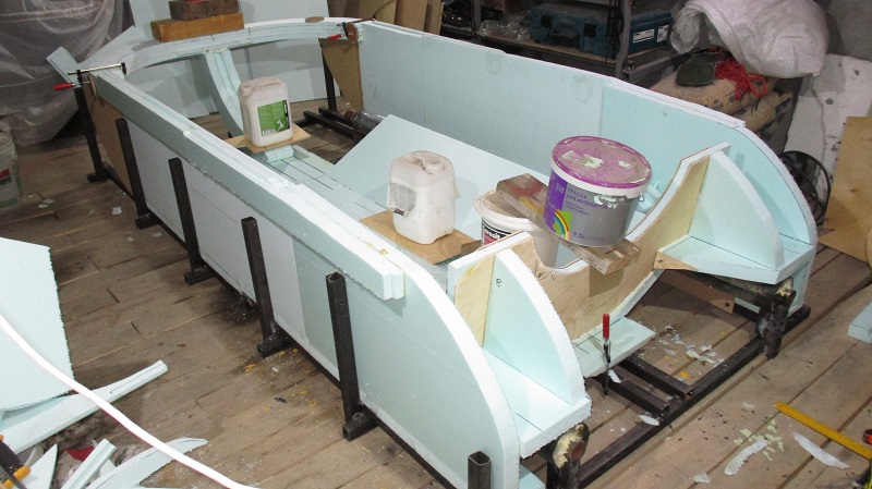

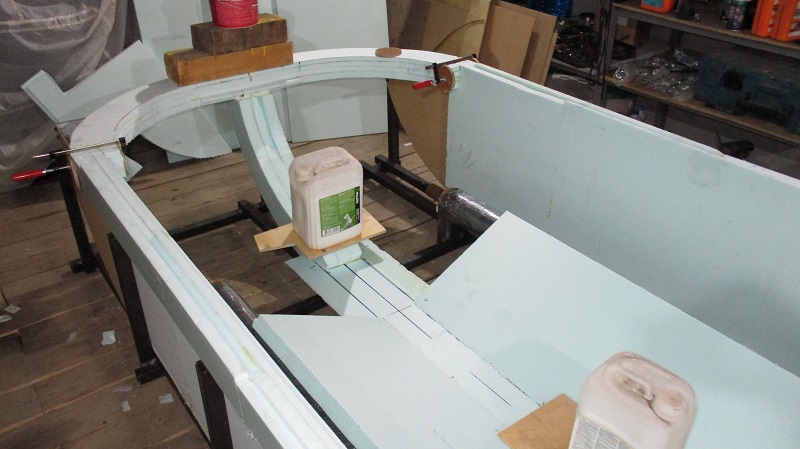

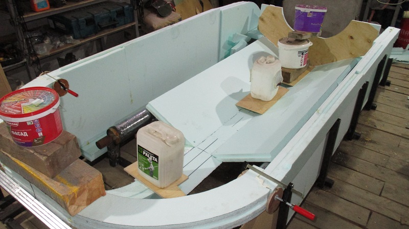

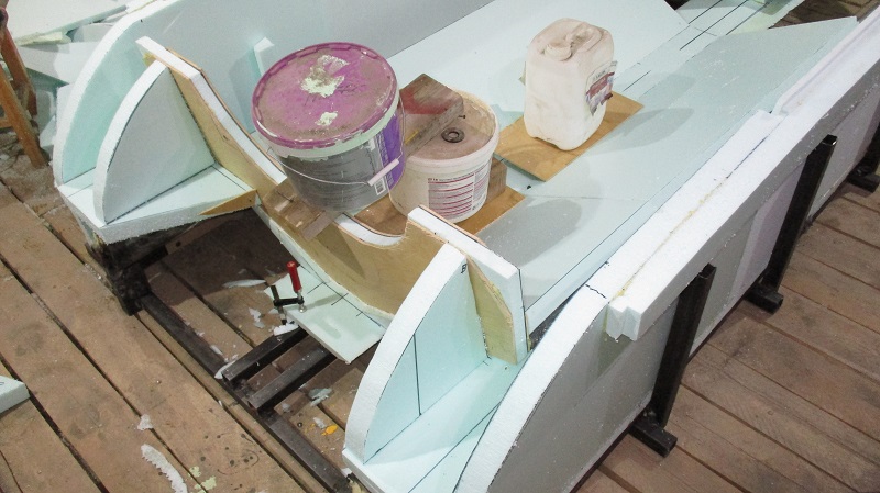

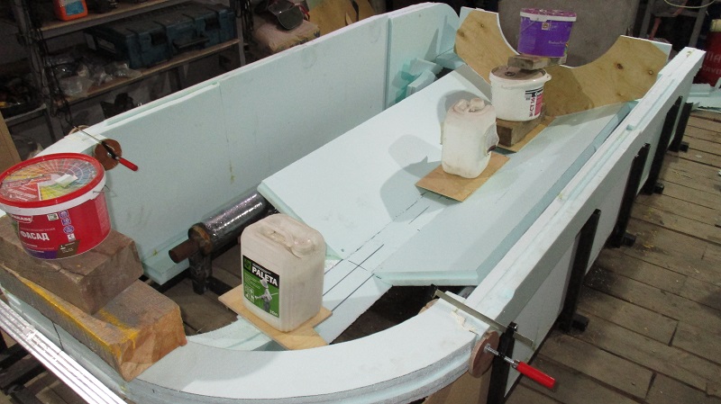

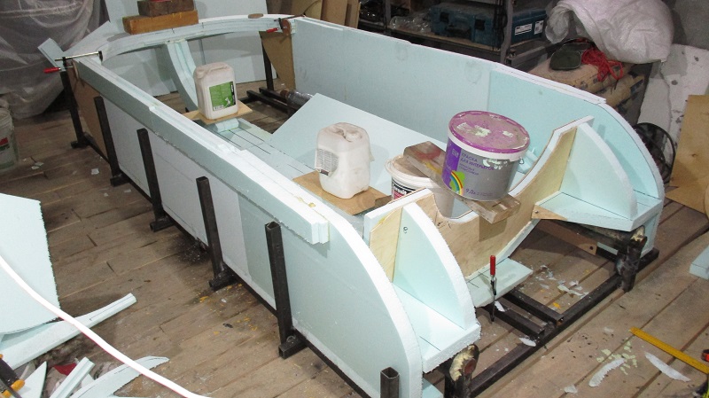

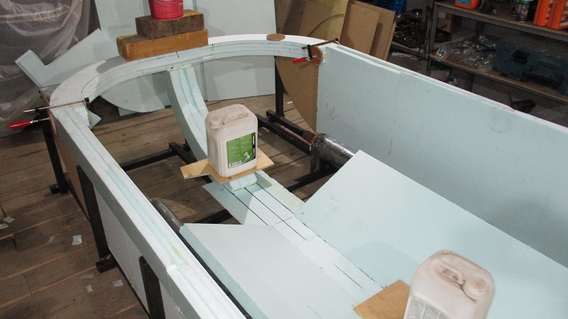

Добрый День...
Хвастаться, вроде бы, рано (поэтому кино попозже)...
Но похвастаться хочется (поэтому фотки уже)...
В анонс, так сказать:oops:
Начал новую лодку. Пенополистирол. Сани Фокса.
ГАБАРИТНАЯ ДЛИНА РАВНА ЧИСЛУ "П".
Пи... 3,1415 и т.д. Ну, вдруг на самом деле, так будет лучше:pardon:

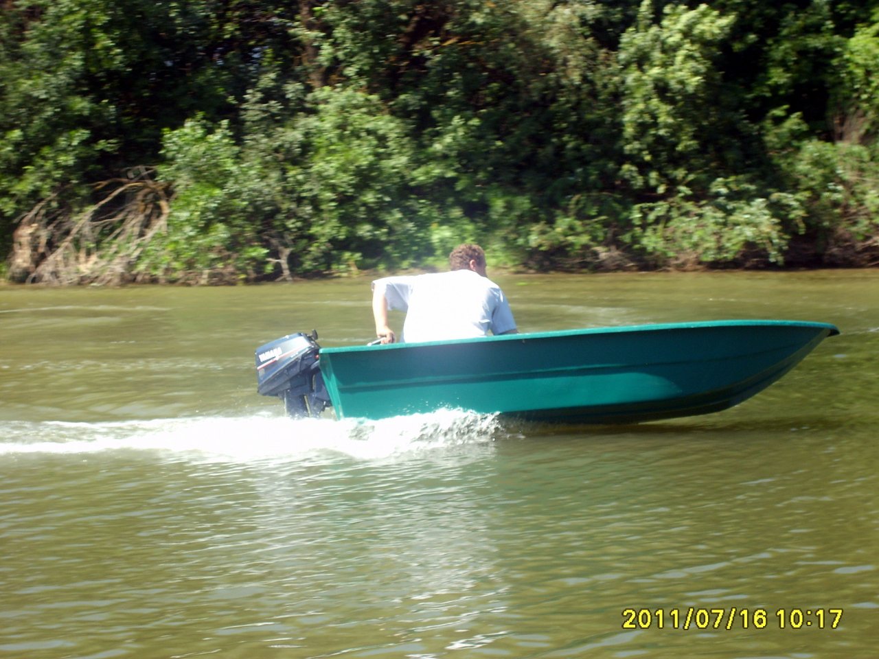

Ещё один... думаю, эти сани как насморк. Переболеть должны все...
Очень старый снимок: удачи (пригодится)
Евгений, добрый день! Можно результирующую по итогам "Болезни"? Получил, чего искал?
Очень старый снимок: Посмотреть вложение 142283
удачи (пригодится)
То, что на фото, по обводам больше похоже на сани для снегохода, чем на Сани Фокса.
Очень жаль, что некоторые отечественные матёрые специалисты считают себя афигенно умными и вместо того, чтобы применять решения, запатентованные ВЫДАЮЩИМСЯ инженером, колхозят непонятную хрень, а потом ещё и ругают того, кто внёс существенный вклад в развитие отрасли (пускай и заграничной).
Сани Фокса с габаритной длиной около 3м создаются с целью получения легкого, остойчивого, вместительного судна с достойной грузоподъемностью и возможностью глиссирования под мотором скромной мощности.
НИКАКОЙ!!! корпус при длине менее 4,5 метров не будет достаточно мореходным, чтобы двигаться по волне от 0,5м в глиссирующем режиме.
Я вот это осознавал ещё до начала строительства, а "специалисту" это непонятно, что ли?
Перестаньте гадить в моей теме, пожалуйста. Она создана для людей, которые хотят сделать подобное сами.

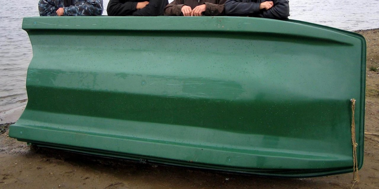

На сколько я помню, что бы "продуть" оба тоннеля на "санях" и "поставить на лыжи"(иначе смысла в этих обводах нет) мощность нужна приличная. Да и килеватость средней части днища саней емнип 22-24град.
Очень специфичные. Себе б не делал, но кому-то наверное они лучше чем остальные.

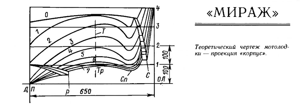

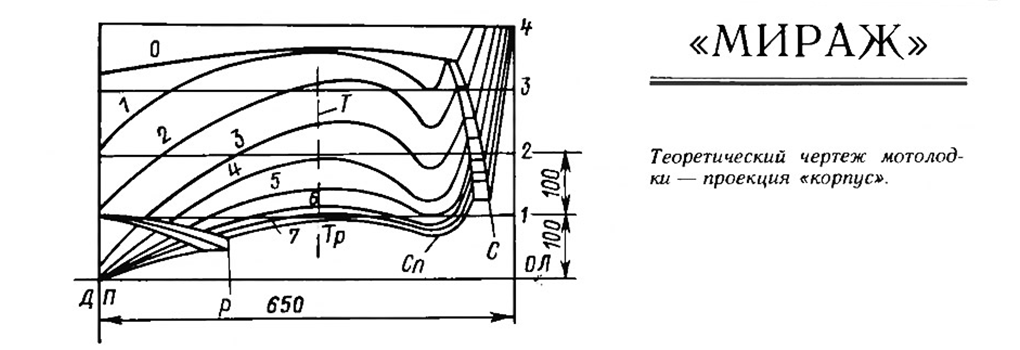

Сергей, ответь, пожалуйста, чем "Сани", с твоей точки зрения, лучше (в свете поставленных выше целей) тримарана 1544972311951.png. Мне бы хотелось услышать ТВОЮ точку зрения. Спасибо.
26 932
2 059
Сергей, ответь, пожалуйста, чем "Сани", с твоей точки зрения, лучше (в свете поставленных выше целей) тримарана Посмотреть вложение 142289. Мне бы хотелось услышать ТВОЮ точку зрения. Спасибо.
Имхо, сани и мираж как бы не совсем тримараны)))
Может быть, может быть. Не самый рафинад. Но как-то их надо обозвать... Хотя в "ясельном" весе в чистоте, имхо, может быть только моногедрон. Прости малышей, не замечай и все:snimau shlyapu:
А я не знаю... :unknown:
Возможно, лишь меньшей мощностью требуемого мотора.
А ещё жесткость корпуса у Саней - :good:
Пассажировместимость, опять же...
А ещё угол килеватости 30градусов (рябь пох вообще)
Да, ещё остойчивость на стоянке - у Саней выше должна быть, за счёт большей осадки.
Тримаранов/ кафедралов/ проектов Блэг у меня никогда не было, чтобы трезво о них рассуждать
У меня есть здоровенные сани. Мне нравится.
Поэтому начал маленькие.
На однокорпусное ГЛИССИРУЮЩЕЕ судно меня палкой не загонишь. А был владельцем всяких. В том числе мегаостойчивых шедевров типа "Прогресс" и"Дон"
