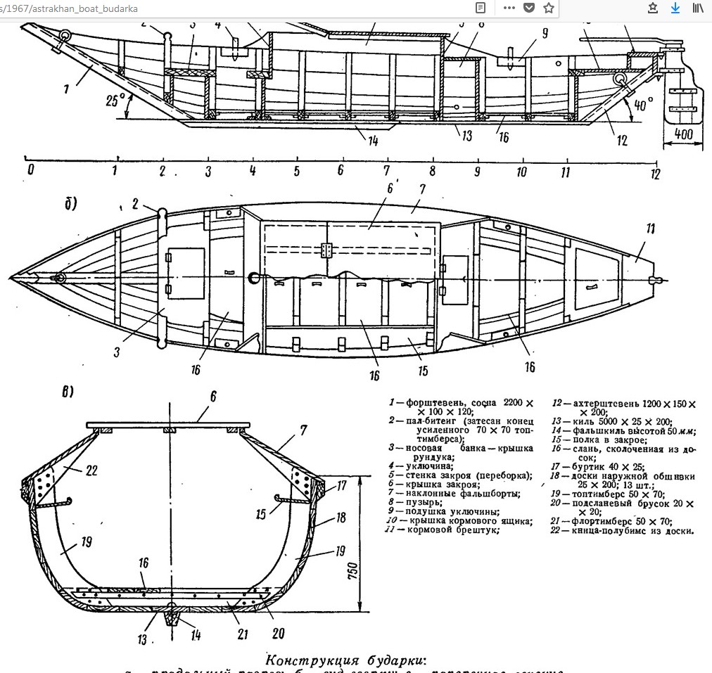

Нужен чертеж обводов ...лодка надежная для Волги, ну бум искать..железо неинтересно..
вот эта лодка чем-то напоминает..то о чем я пишу..
То, что Вы показали называется бударкой. Картинка изначально из одного из старых КиЯ. Там же увлекательная статейка про лодку и её особенности. Ну... обращайтесь к нам. Хотя это не бесплатно.
Там я её и нашел..но это не совсем то ..просто близко..попробую летом найти где-нить в деревнях по Волге останки, снять размеры и пофоткать тогда может и обращусь к вам...
