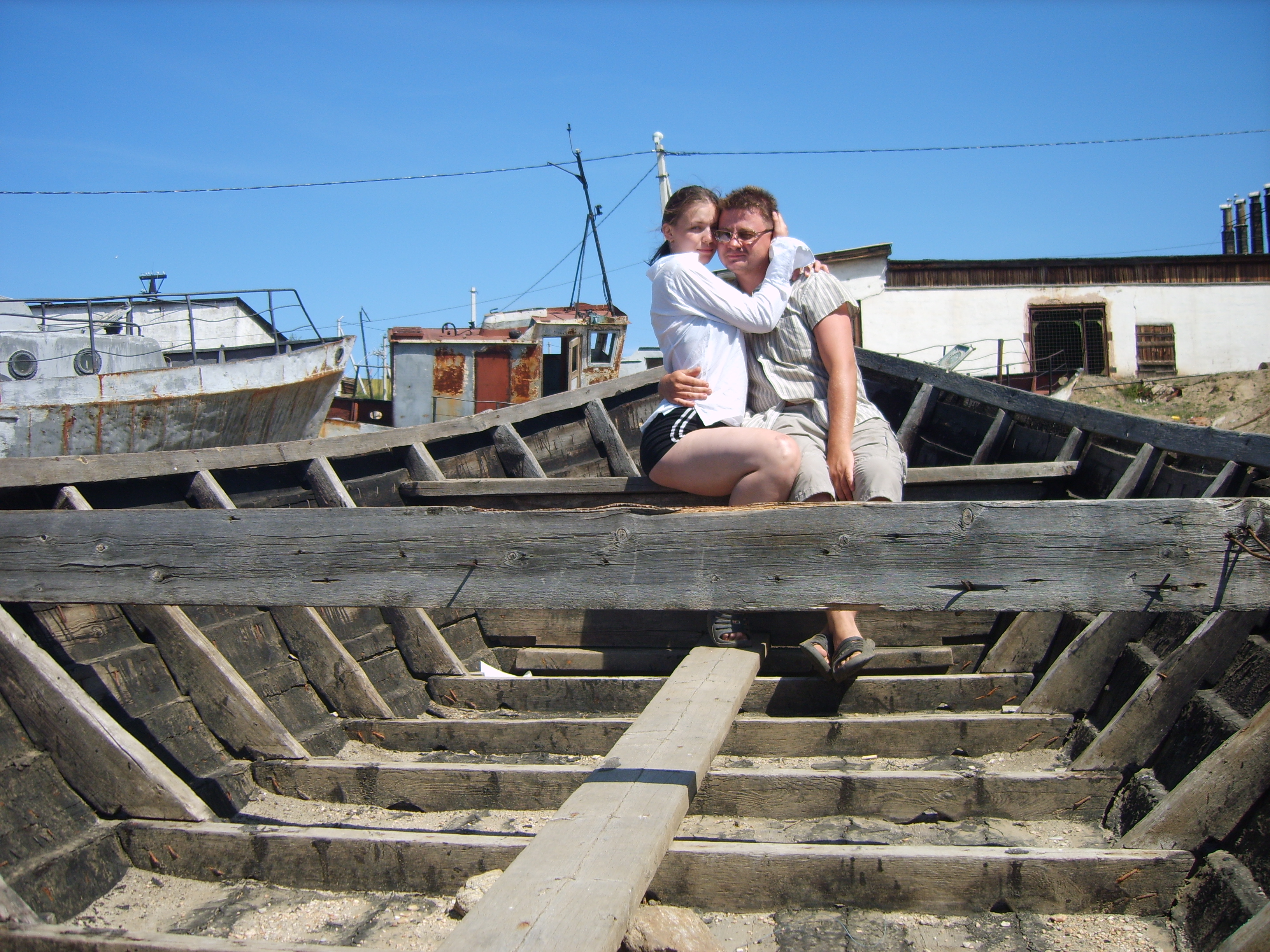

В Хужире около рыбозавода, или точнее говоря развалин рыбзавода много таких лодок - привет из древности.
Я про ту что на фото. Это фото 2008 года.
Вот поэтому подумал, что такие лодки как вы сделали - вполне быть может и нашли бы спрос на Байкале.
Там с древности был рыбзавод, сейчас уже накрылся он совсем медным тазом.
Что-нибудь можете сказать про лодку, что на фотографии, ну где в лодке сидим я с женой?
Было бы интересно почитать ваше мнение о тех лодках.
Я фоток просто лодки не нашел, только вот с людьми. Сейчас там кажется уже этих лодок нет совсем.
Судя по одной фотографии:
1. с этого корабля удобно сети выбирать
2. осадка маленькая
3. мотор должон быть тяговитый в идеале стационар с большим винтом (либо гребцов много)
4. народу входит в нее дофига
5. грузоподъемность - тонны 4
6. в волну выше метра - ужоснах и сташности
п.с. А ещё, построить такую - вообще не проблема. Самое сложное в моей лодке- прирезка первого пояса обшивки к килю. А здесь все сделано по принципу плоскодонки, только с развалом бортов. Сколотил щит для днища и собрал борта внакрой. Вдвоём за неделю можно управиться при размере 9х2,5м. Вот только зачем. Единственный плюс - удобство работы с сетями, фитилями, мордами, перетяжками или пауками, а по сегодняшним дням - все это браконьерство...

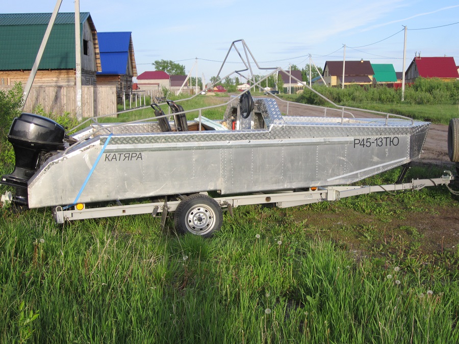

Кстати, предыдущая лодка называется "Катяра". На фото - первый выезд из гаража (верфи:))
