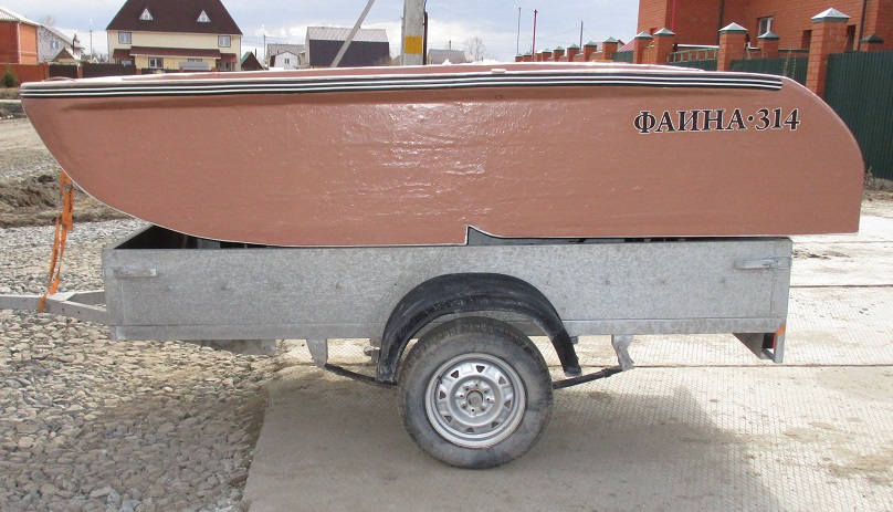

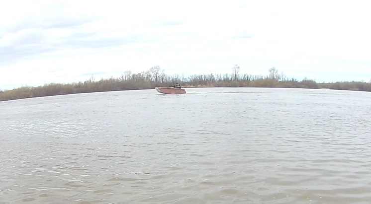

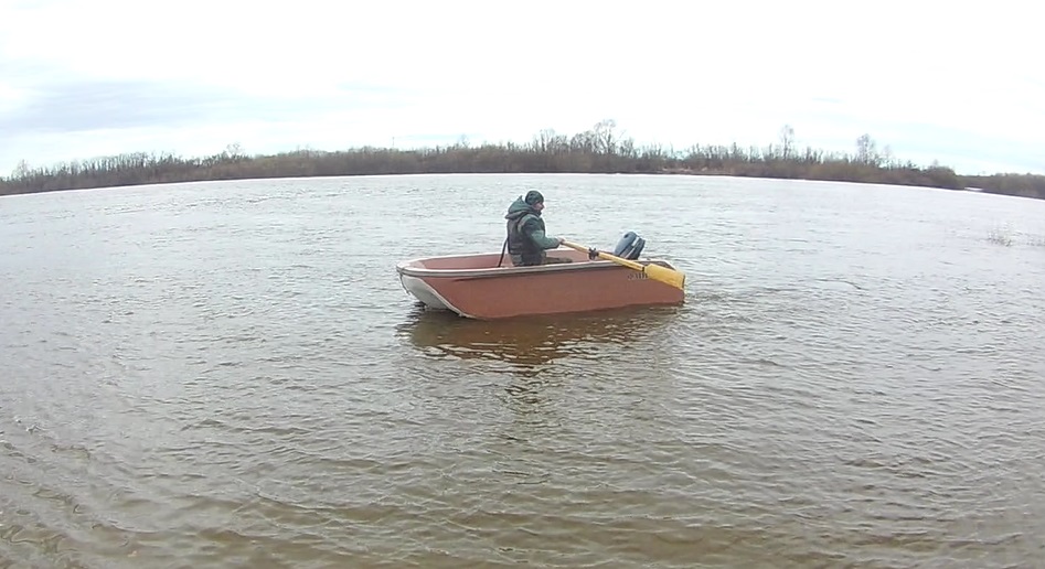

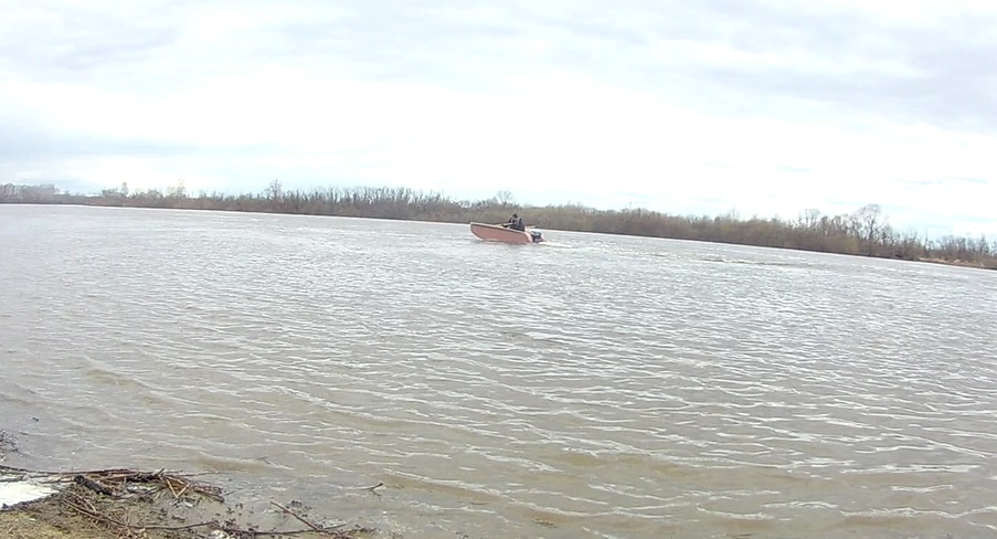

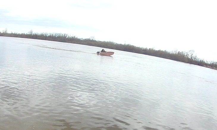

Объём пенополистирола в "Фаине" составляет 0,9м3.
Объём кокпита судна при расчете высоты от ОЛ до верха транца (380мм) составляет 0,3м3.
Расчетное водоизмещение (вес лодки+грузоподъемность) - 0,4м3.
(0,3+0,4)=чуть меньше, чем 0,9.... ИНФА 100%. :dedok
Как ни пыхти - утопить невозможно))) :snimau shlyapu:Даже при полной загрузке и полной заливке корпуса водой.
Только если чугуном загрузить под завязку...
12 411
3 903
Вот и встало всё на свои места. 0.9 минус вес пенопласта, (не знаю марку но пусть условно будет ПСБ-25, а его вес равен 25 кг на 1м3 ) Тогда имеем 25:10= 2.5, 2.5х9=22.5 Далее 1 тонна веса на 1м3 воздуха, минус вес пенопласта, значит 900-22.5= 877.5 кг. Стало быть общий вес на этот объем равен 877.5 кг.
С этим весом, данный объем пенопласта, будет на поверхности воды. (в случае наполнения корпуса водой по верхний край бортов)
Стало быть вопрос блоков плавучести решен с большим запасом.
Серый Инженер
08.07.2016
429
597
Тюмень
Серый
Да
Да

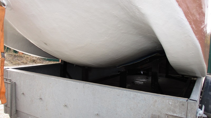

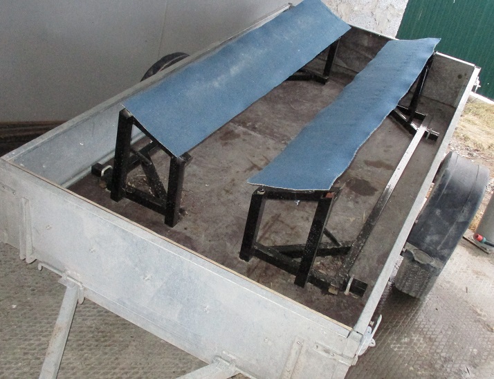

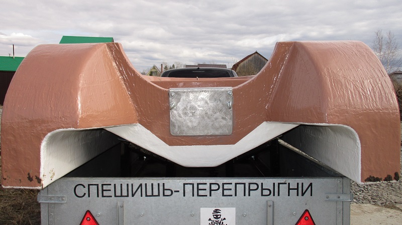

Таскал на речку сегодня.
Для этого заколхозил ложементы в обычный (грузовой) прицеп.
Все расчетные характеристики подтверждены испытаниями. Ну, кроме скорости, - ЖПС дома забыли:pardon:Замеры скорости осуществим в следующий раз. К тому же мотор у нас был только один - 4л.с. Чего там мерять? На глиссер вдвоем выходит - и збс:D
По очучениям - скорость в одинокого около 15км/ч. Но это не точно.
На курсе держится изумительно. Пробовал отпускать мотор, управляя наклоном лодки (свешивая тушку на правый/левый борт), плавно пишет повороты. Устойчивость на курсе :good:
Остойчивость на стоянке и на ходу - как у плота.
Маневренность намного лучше, чем на длинных санках, прям в разы. Но пятке не развернешься, но тем не менее...
При движении на веслах лодка не утыкается носом вниз (как у некоторых), а стоит на воде ровно, т.е. центр тяжести/выталкивания угадал.
Осадка - в одинокого 12см, вдвоем 16см. Думаю, что 300кг утащит легко (расчетная осадка в корме - 21см). Сегодня по максимуму не нагружали, ибо холодно шопесец (в затонах и на озерах ещё лед стоит). По этой же причине не проверяли непотопляемость.
Опять же, по очучениям - на лодку просится мотор от 10л.с. И, в идеале, дистанционное управление (ну, в принципе, так и рассчитывал).
"Правильные" испытания планируем на середину мая.
П.С. Если у кого из тюменских есть ПЛМ мощностью 15-25лс на румпеле и желание попробовать Сани Фокса - дайте знать в личку. Очень надо для полноты картины...:snimau shlyapu:
