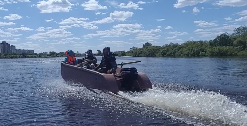

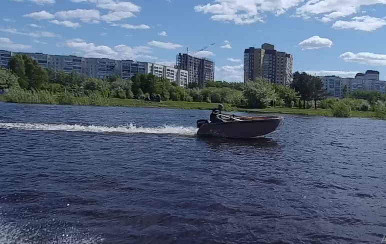

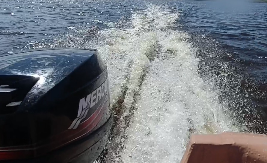

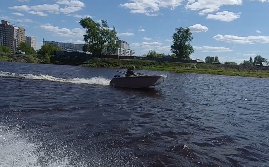

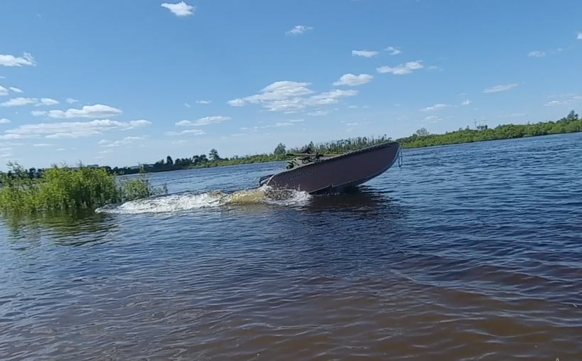

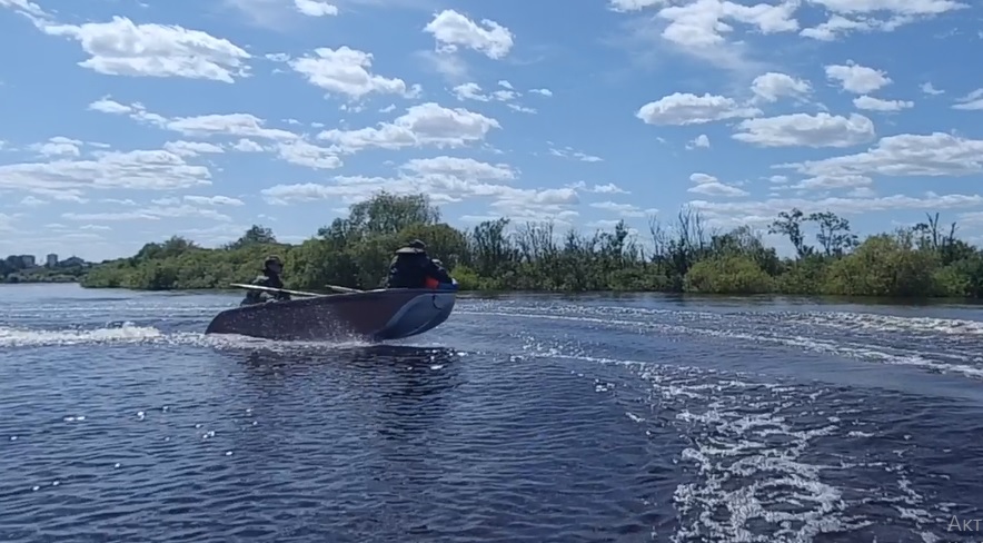

Сегодня проводили полноценные испытания
Общее впечатление :good:
Замеряли скорость...
Под 4л.с. - в одинокого 14,7 км/ч по ЖПС.
Под мотором в честные 10л.с. (без раздушки) скорость составила:
  • вдвоем- 30км/ч (два мужика по 80кг и ребенок 30кг)
  • в одинокого - 37,9км/ч (против течения, т.е. по факту - 40,9км/ч)
На ходу явно чувствуется потенциал корпуса. Думаю, под мотором мощностью в 15л/с - пятьдесят км/ч пойдёт легко.
Маневренность исключительная. Разворачивается на пятке, практически.
Мелкая волна не ощущается, а шторма не было...
Немного фоток. Видео сделаю недельки через две. Некогда щас, Вы уж извините, ну.

Для начала мои поздравления - ролик вообще выше всяких похвал :good:.
Что до моторов большей мощности, то по любому всё упрётся в шаг винта, а выйти на того кто "болен" скоростью всегда очень трудно.
Так же было бы крайне полезно упоминать в репортажах какая редукция у того или иного мотора, да и характеристики самого винта многим бы сказали очень многое.

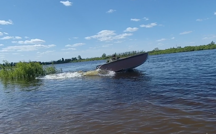

Вот...
Между делом новый видос.
Про то, что отвалилось, и про писят километров в час.

Привет Серый! Думаю ,что заветные 50 км \ч можно и на раздушенной ямашке достичь.Надо только "дораздушить" мотор по феншую.Кроме ограничителя ещё перенастроить впускные лепестки(так называемый "домик" )под карбюратором.Ни разу не сомневаюсь что ты про это не знаешь.
Серый Инженер
08.07.2016
429
597
Тюмень
Серый
Да
Да
Винт не позволит. На 12 шаге 5300 об/мин. И 48 км/ч.
13 шаг даст 50км/ч гарантированно. А 14 с подрезкой лопастей вообще огонь будет:yes: Вот только где его взять... Да и зачем...

Да не в скорости дело.Поднимется тяга мотора(то есть просадка оборотов от нагрузки) и возможного "голодания" мотора от приобедненной смеси .Немного не корректно написал(соотношение бензина и воздуха от этого не меняется),но топлива будет больше,а ОНО способствует охлаждению поршневой группы.Ну я как то так ,думаю.

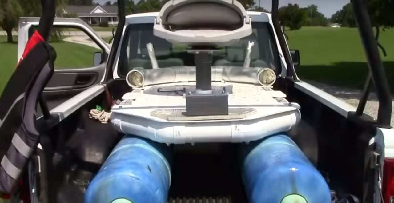

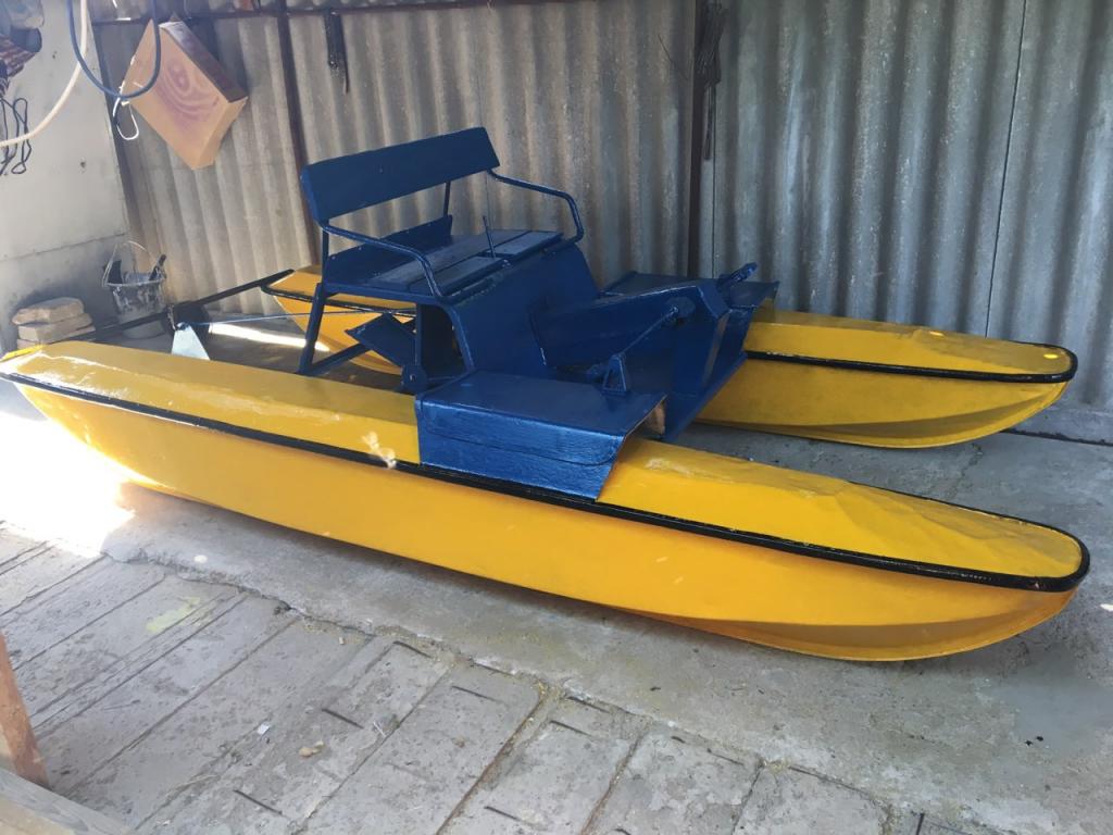

Вот вам идея.
Сам делать такое не буду.
Но... Вдруг кому-нибудь пригодится.
ИМХО, увеличить объем поплавков; соединить боковые поплавки так, чтобы были цельными; придать им гидродинамическую форму.
И будет вполне себе годнота... для водоёмов класса "Л"
Messerschmitt
27.10.2017
548
107
Рівне, Україна
Вано
Вот вам идея.
...увеличить объем поплавков; соединить боковые поплавки так, чтобы были цельными; придать им гидродинамическую форму.
И будет вполне себе...
2 113
Не плохая идея, если её развить и адаптировать под свои нужды.
Не совсем понятна мотивация создателя, он делал под свой пикап, но туда спокойно войдёт нормальная ПВХшка, в собранном виде.
