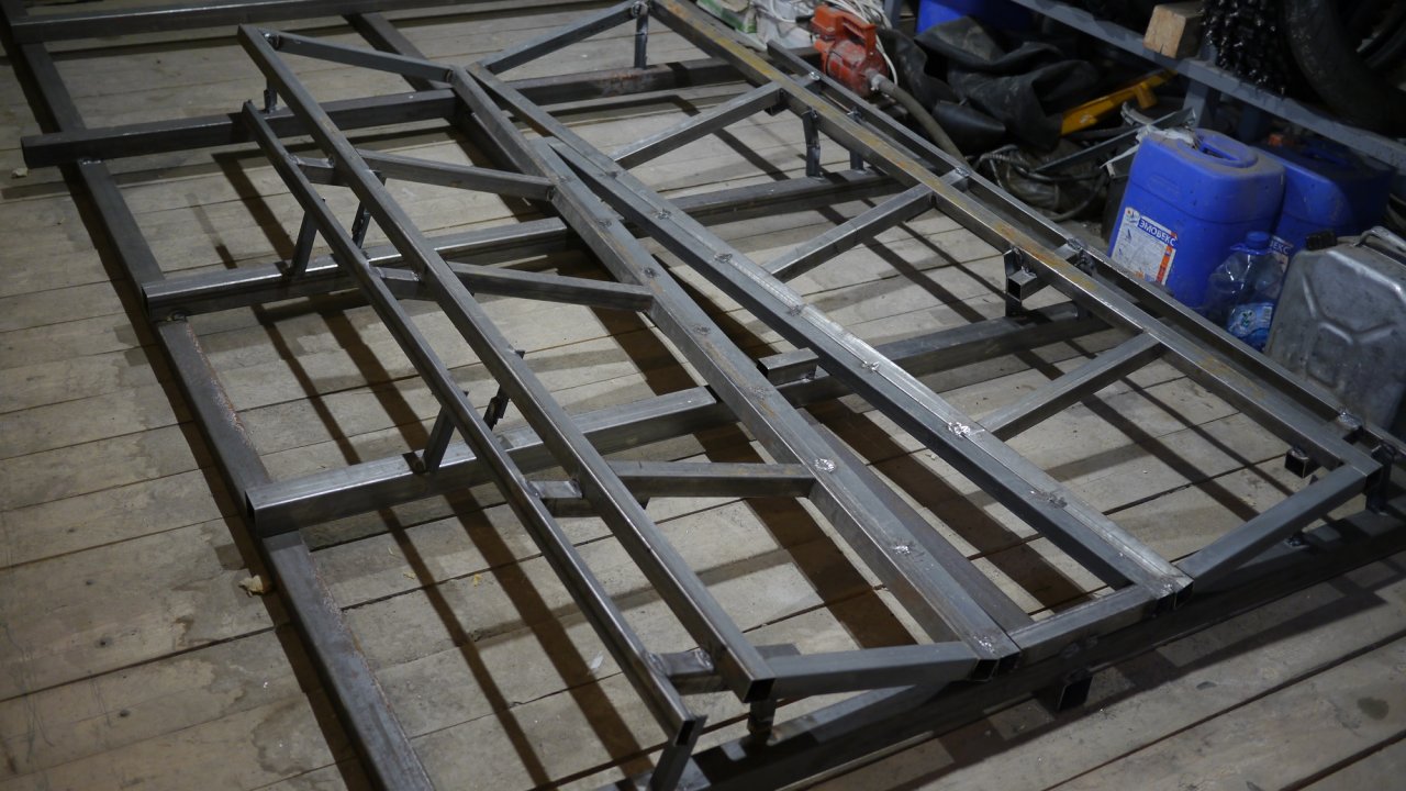

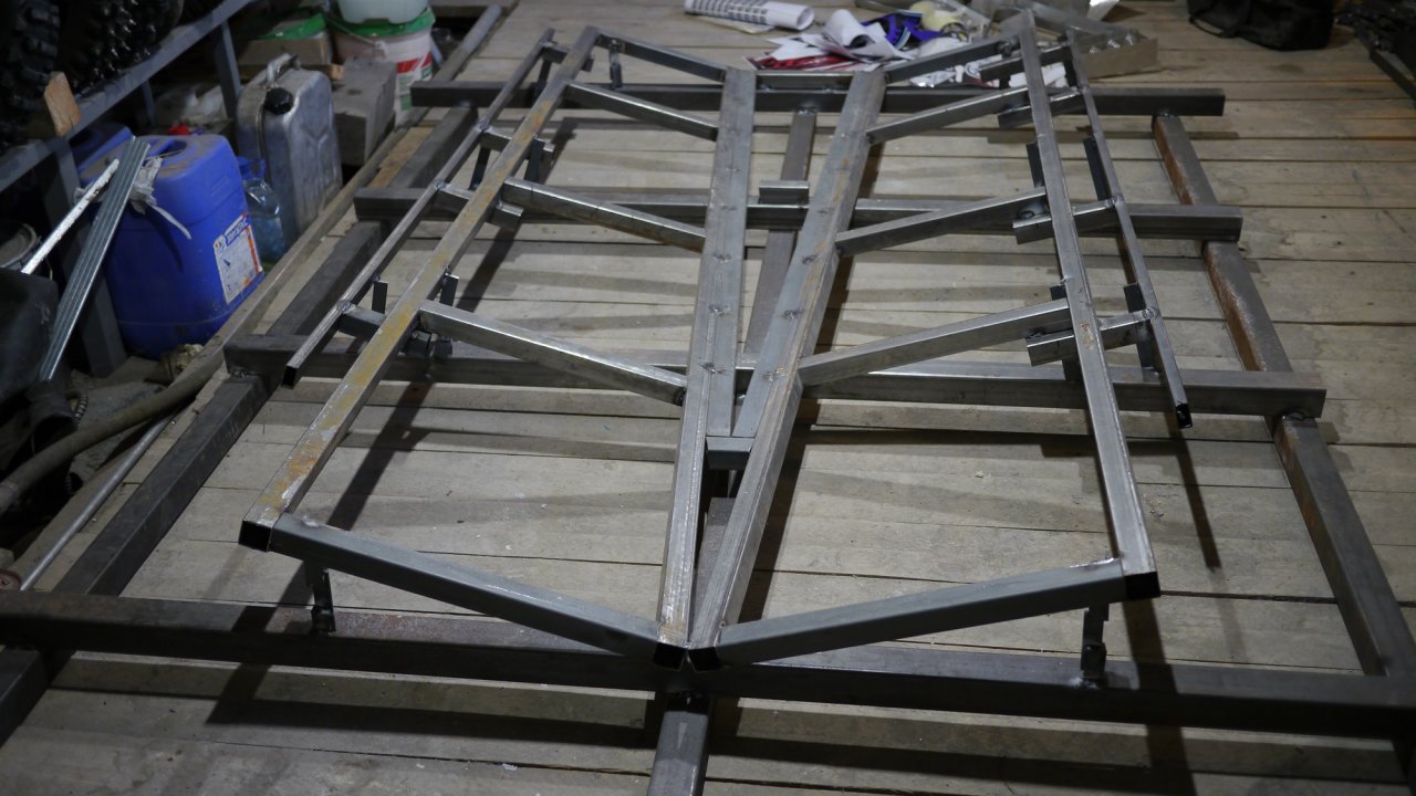

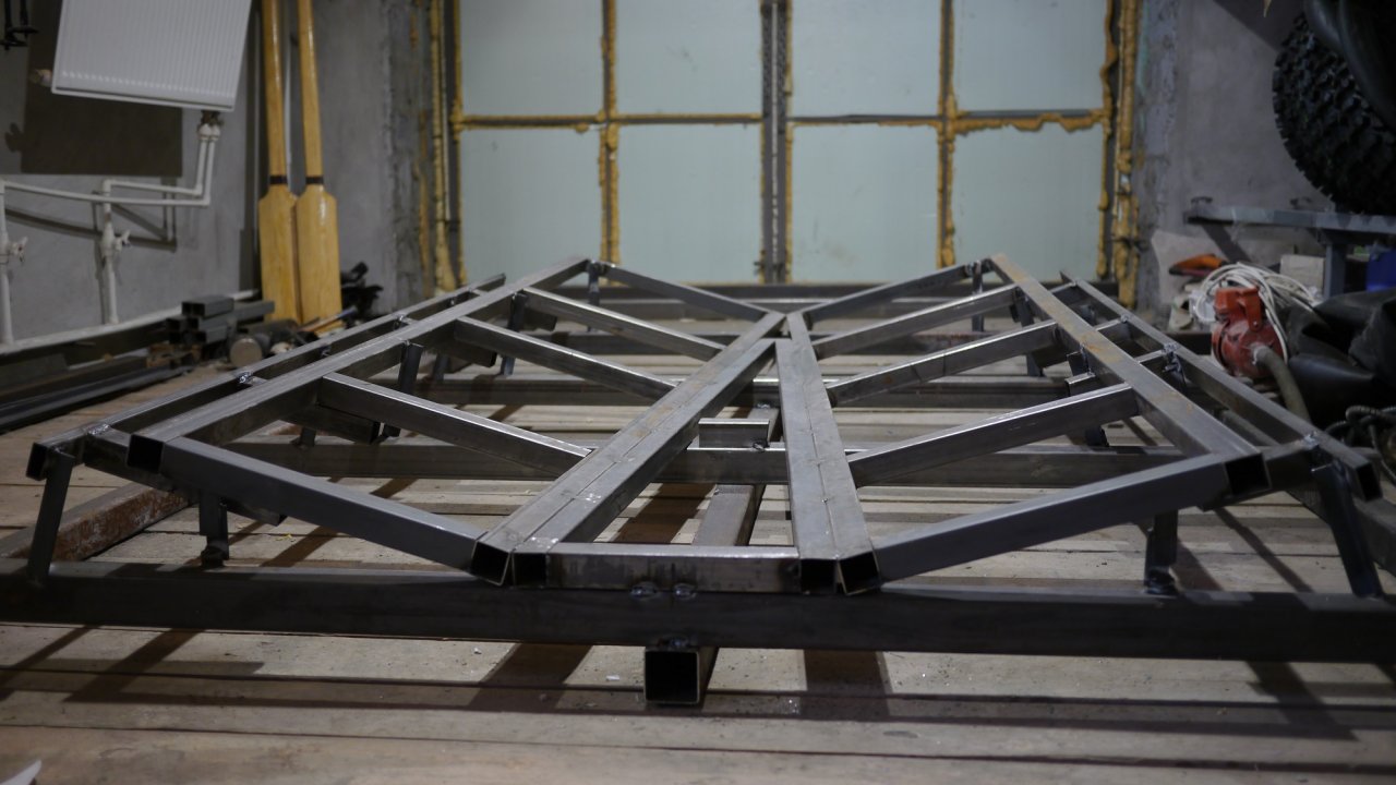

Начинаем новую лодку.
Габаритные размеры примерно 4х1,6м.
Часть I. Стапель.
Основание - труба профильная 60х60х2,
основные направляющие 40х40х1,5,
в месте будущих брызгоотбойников 40х20х1,5
опорные стойки - уголок 25.
Сварено при помощи дуговой сварки, и при помощи спешки, поэтому местами дырочки прожжены, имхо некритично.
Носовые обводы будут колхозиться по месту ибо дофига делов считать и расчерчивать.

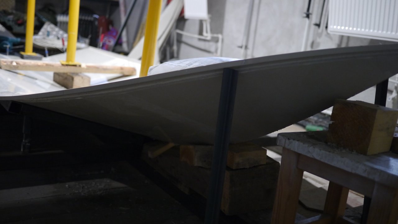

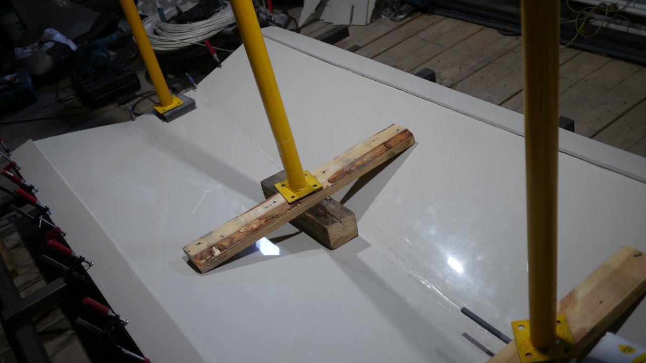

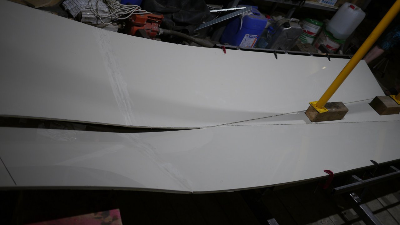

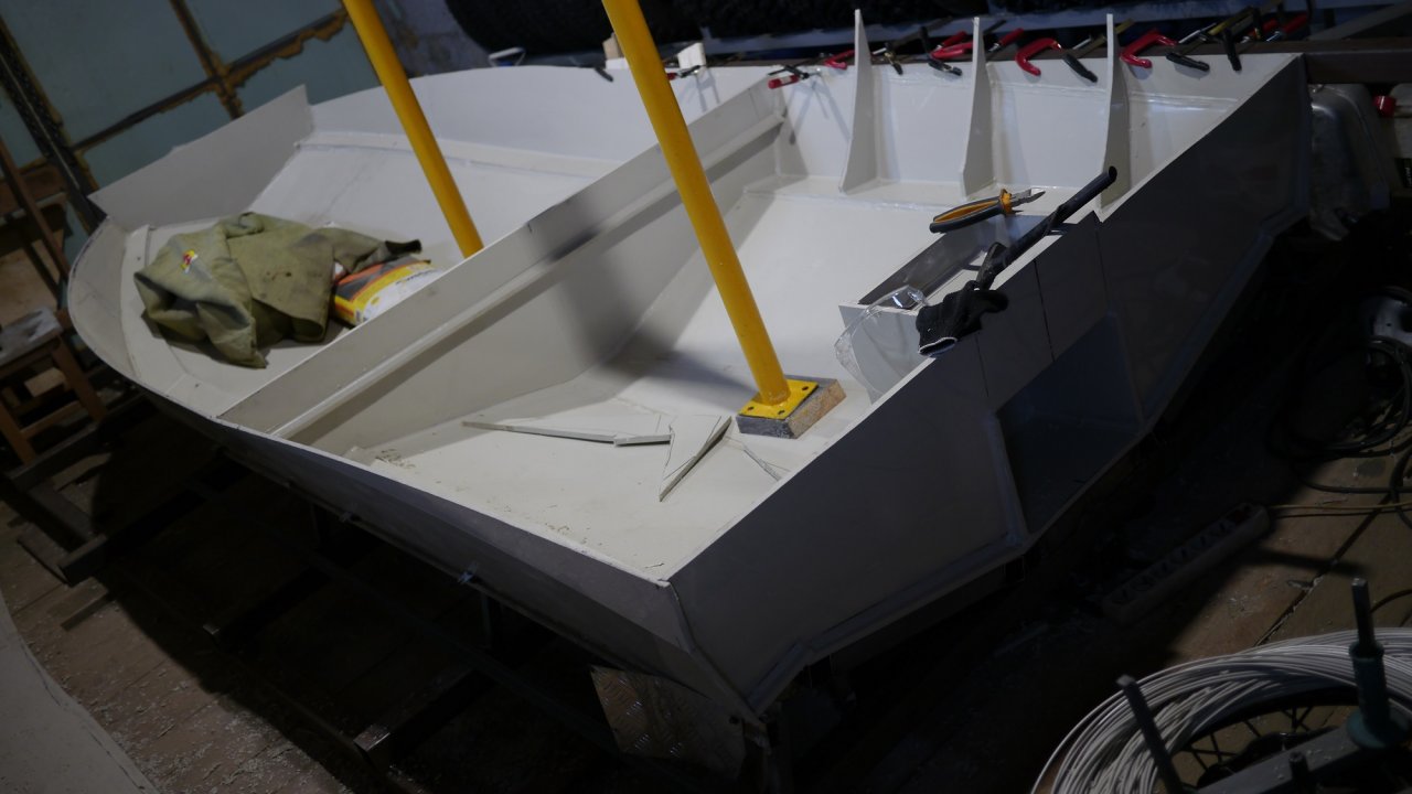

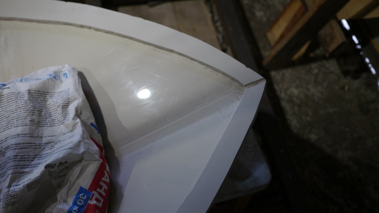

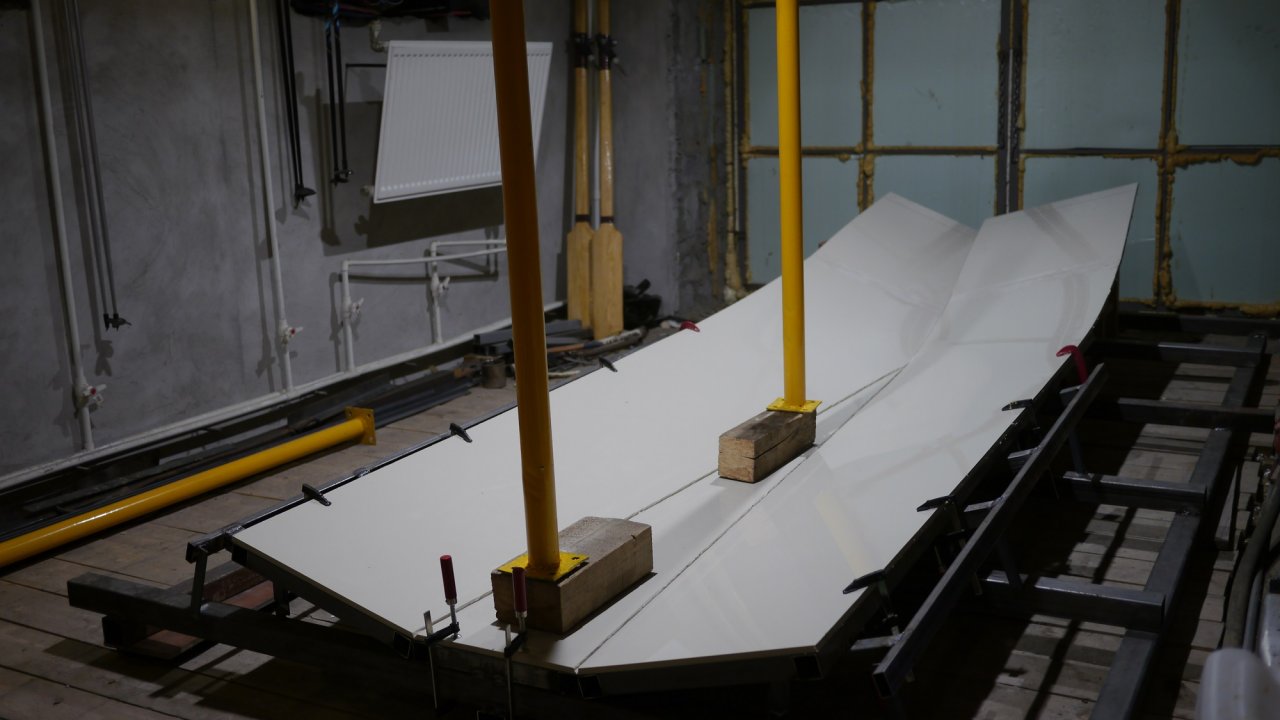

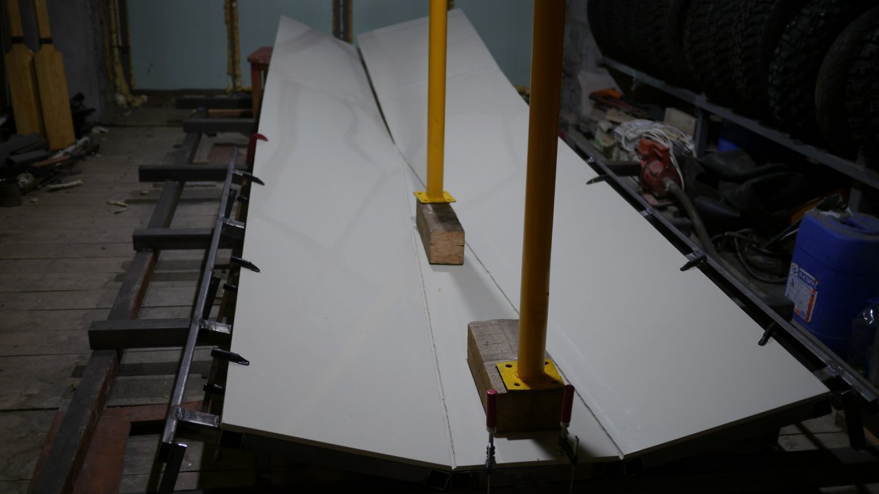

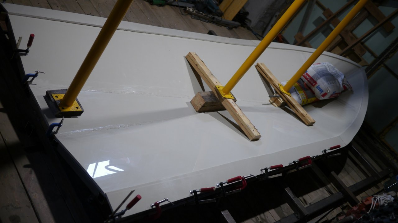

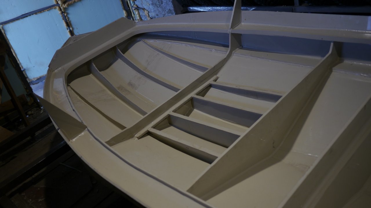

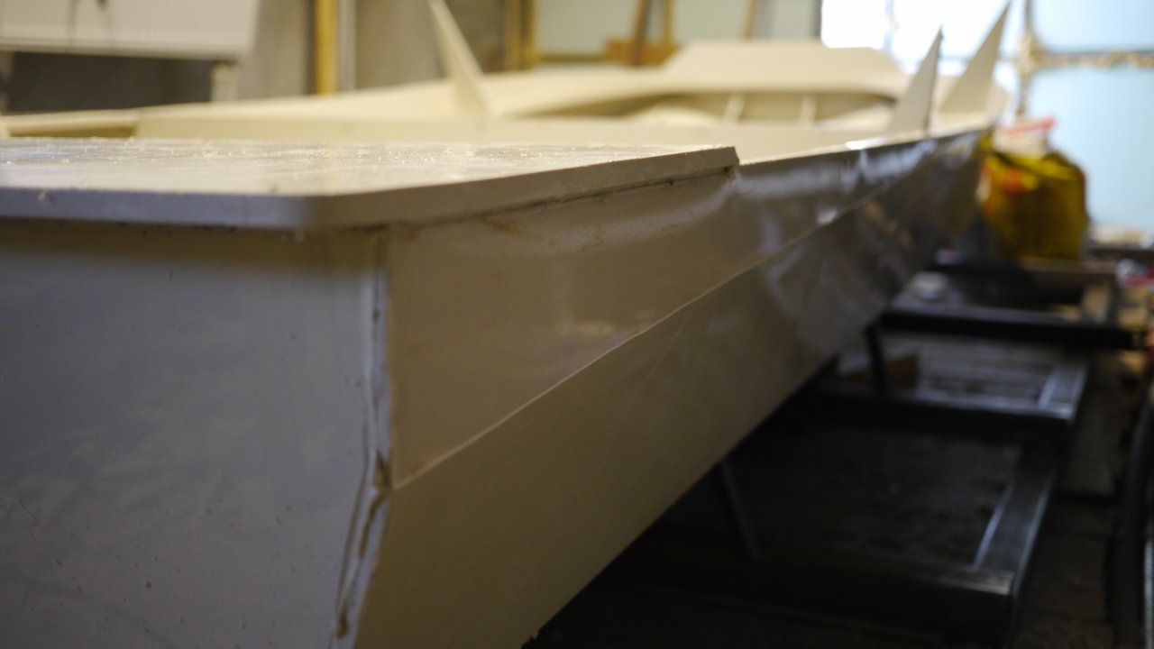

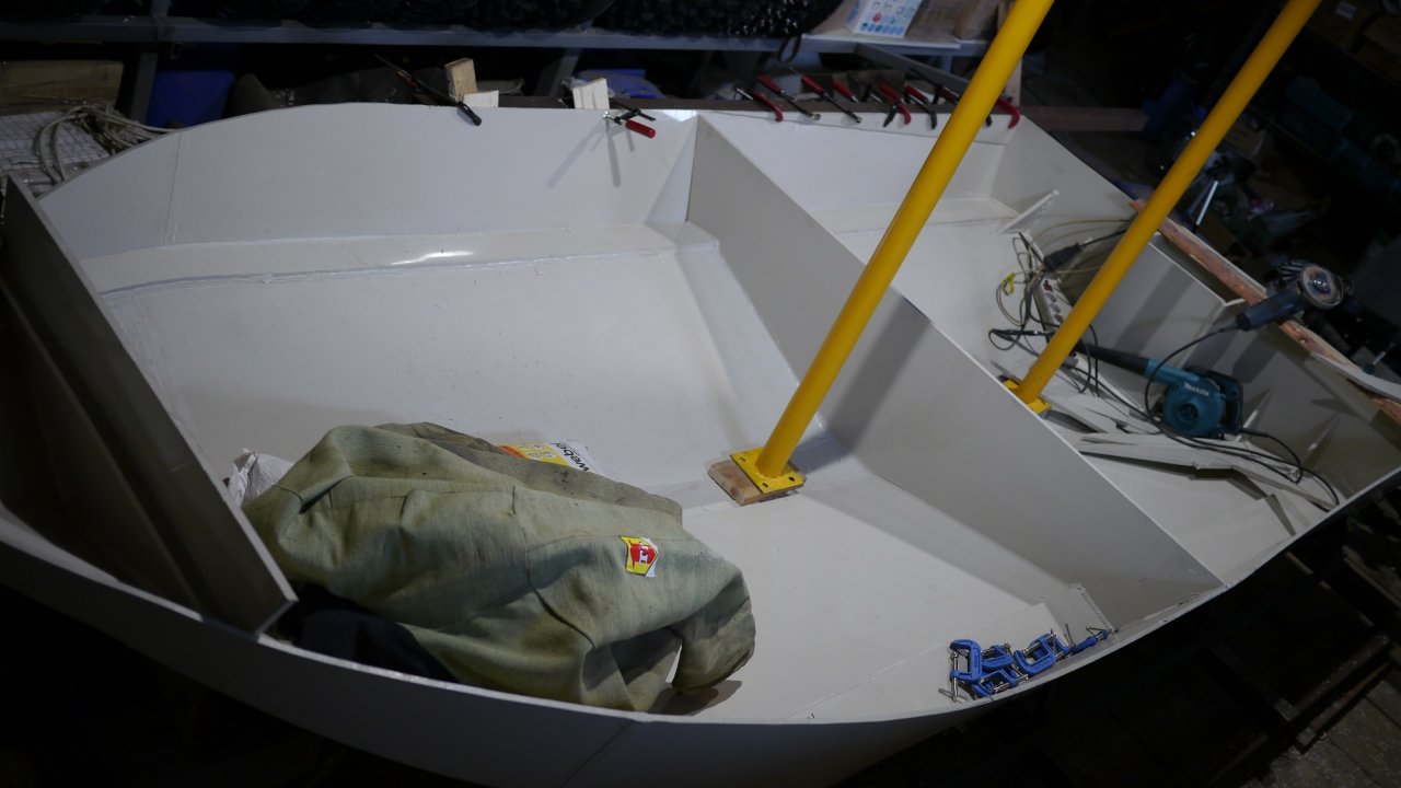

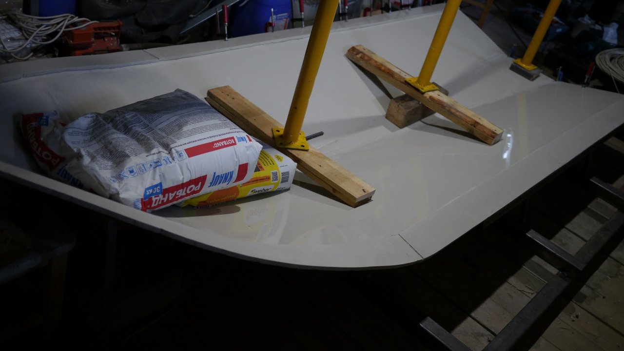

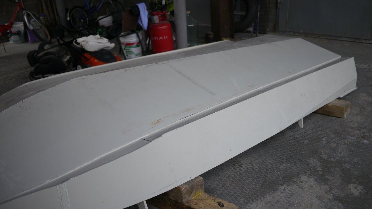

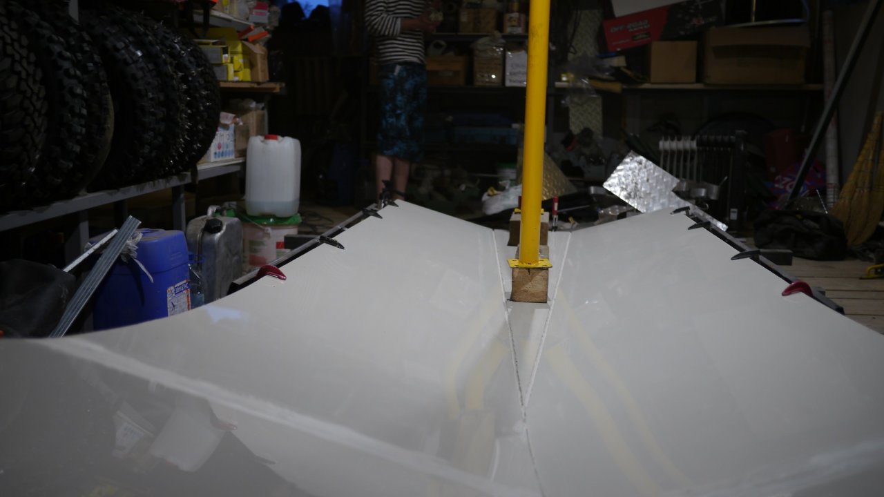

Ещё фоточки...
Материал - полипропилен (поставщик уверяет типа блок-сополимер, но я им не верю, потому что везли листы три месяца).
Длина листов - 3метра. Необходимо 3,8м , поэтому сварил встык, шов зачистил. Вроде норм проварилось.
Толщина материала на дне - 12мм.
На бортах планируется 8мм.
По линии сгиба выбрал фрезером на глубину 9мм. Согнулось как надо даже без нагрева.
Упер в потолок гаража домкратами и закрепил струбцинами к стапелю.
Нос буду прирезать по месту, потому что выкройки нету... и боюсь испортить.

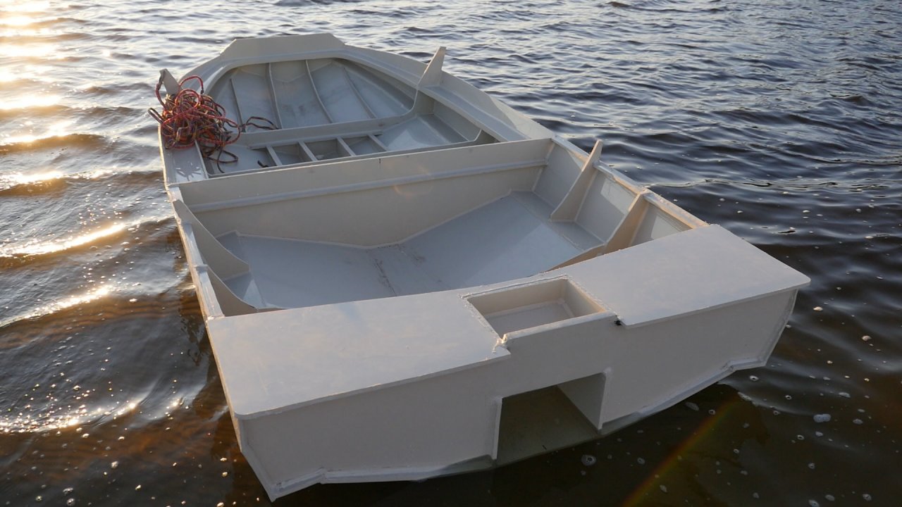

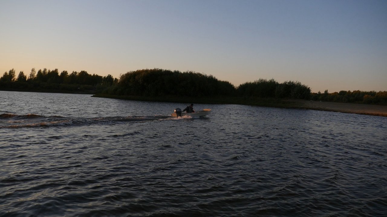

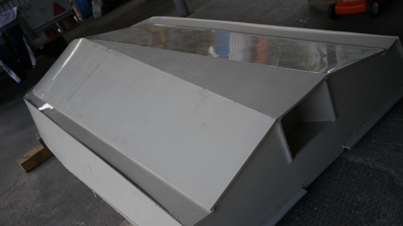

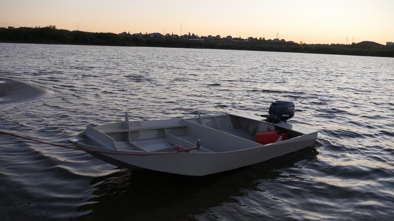

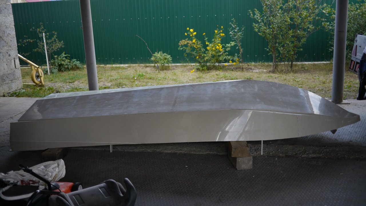

Не сдержался...
Утащил на речку и опробовал.
Водотечности нет.
Остойчивость норм, осадка небольшая, маневренность супер.
На курсе стоит чётенько.
Мелкую волну тоже идет нормально, что удивительно.
Скулы широковаты. Поздно заметил, переделывать уже лень было.
Зато брызги в кокпит не летят)))
Скорость не засекал. Стемнело и мотор чего-то стал глохнуть под нагрузкой (думаю на топливо - старое).
По ощущениям - километров 35 в однухарю под 15л.с. идет как минимум.
Сильно жестко не испытывали.
В планах ещё на 15см борт поднимать и жесткости на кручение сейчас недостаточно.
Но... доволен как слон
