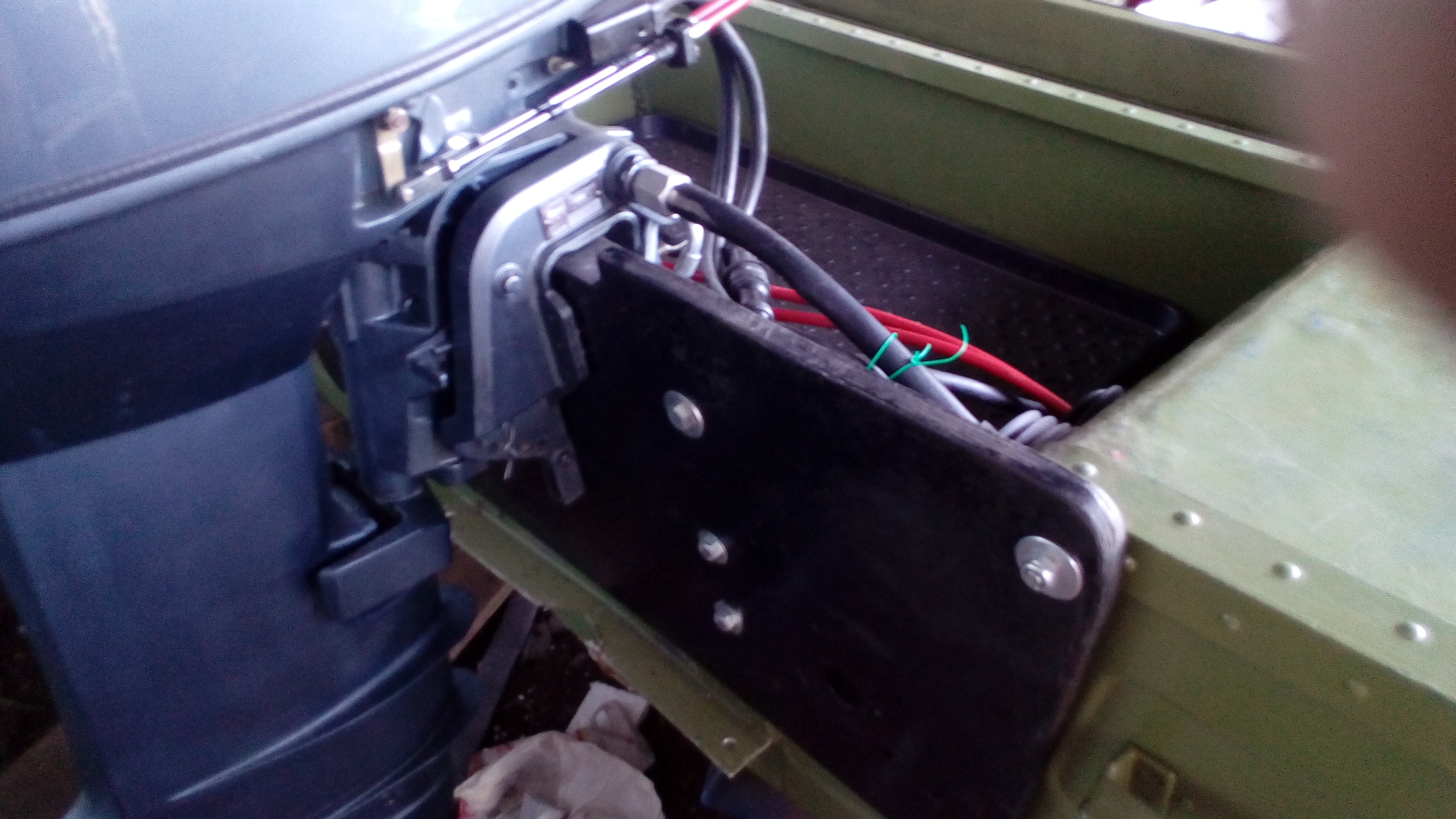

Моя имха желкзо плохо для дюраля или амг.
Имха из личного опыта
а здесь уже непринципиально;:) по факту то шпильки уже из оцинковки стоят. Оберни их хоть во что - железяка уже применена)(

у нас в регионе на ю2 тюнингари ставят лист Амг на весь трвнец на болтах с герметиком.
в плане поперечных нагрузок - этот манёвр почти пустой. "Фольга" (2-3мм) жесткости шибко не добавляет)

в плане поперечных нагрузок - этот манёвр почти пустой. Фольга жесткости шибко не добавляет)
Да хватит париться)) , Вода покажет. Думаю, растяжки добавил -- нормально, главное, чтоб за ЧТО цеплялся-упирался нормальной жёсткости было..

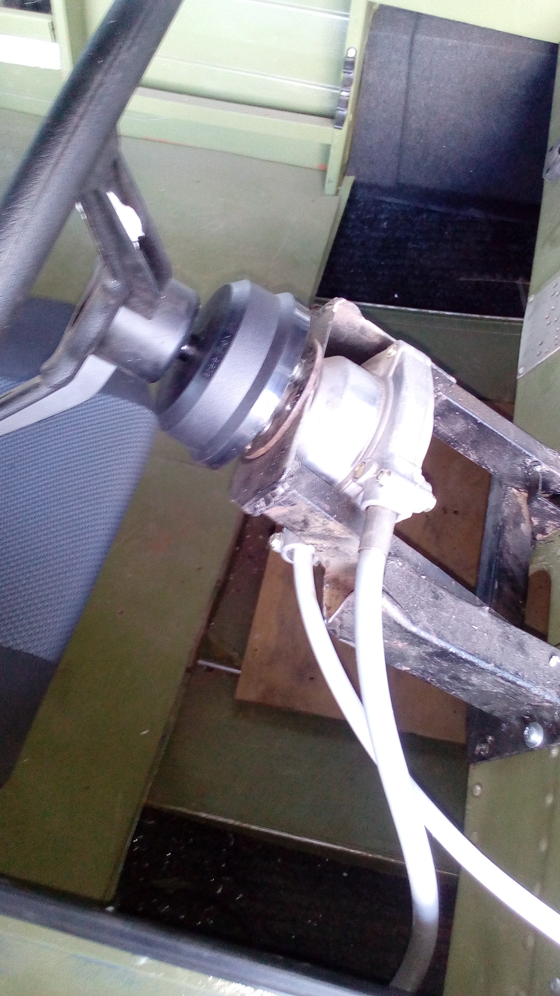

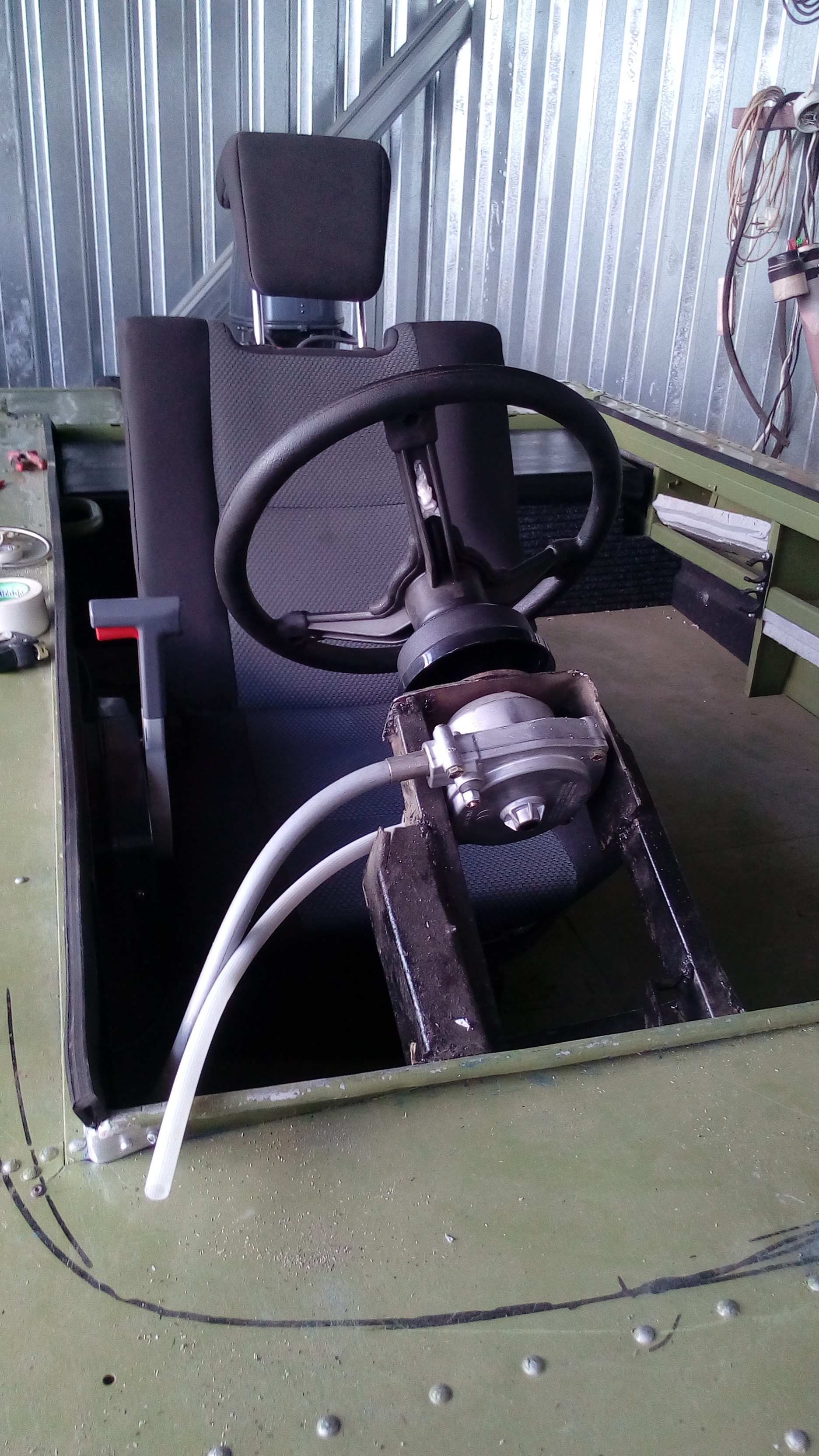

Сварил рулевую колонку
общий вылет рулевого колеса от панели 45 см
установил сиденье от тоёты виша третий ряд.
складывается вперед полностью
под сиденье установил мебельную поворотную систему.
посадка получилась норм. удобная.
руль и сидя и стоя удобен.
Вить, если не продолжишь под панелью крепление этой кракозябры до переборки из того же материала жестко соединенного с данной конструкцией, то выломаешь нафиг панель очень быстро :(
Viictor
06.04.2018
138
Енисей
Victor
Ю-2
Yamaha 30de
Да, конечно Дим, я сразу две мощные профильные трубы завёл с упором на болтах

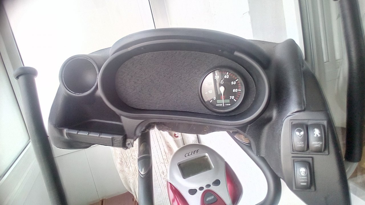

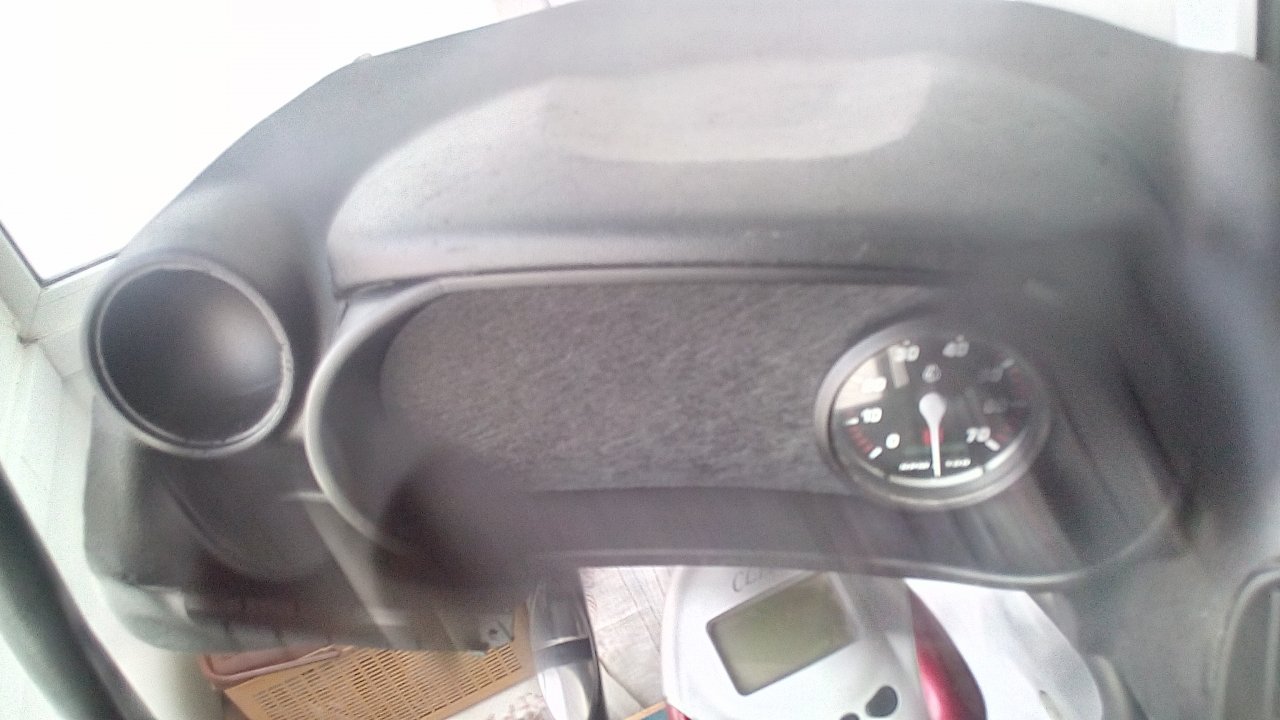

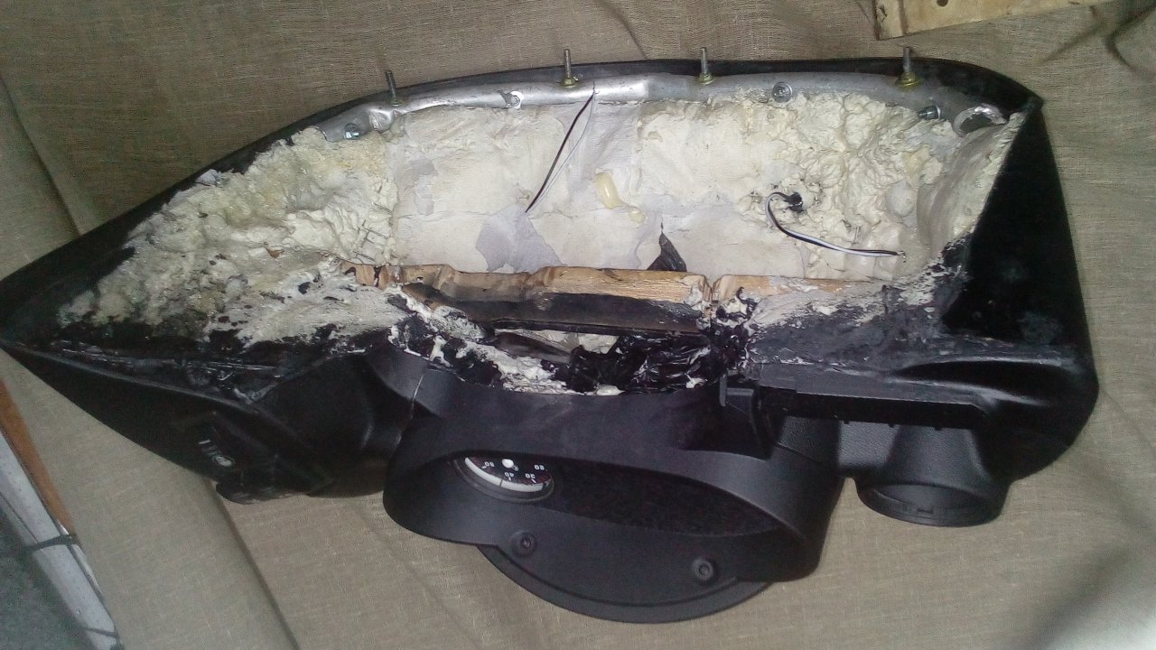

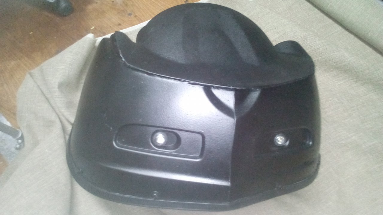

Дособрал корпус щитка приборов. Верх = кусок панели от легковушки (отрезанный болгаркой). Низ - два куска бампера.
Собрано на склейку. металлическую сетку и монтажную пену.
Плюс бокситка +шпаклёвка
28 246
2 862
Посмотреть вложение 144125Посмотреть вложение 144126Посмотреть вложение 144127Посмотреть вложение 144128
Отличный вариант!
