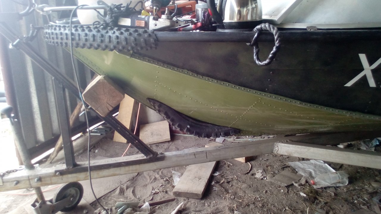

Красиво!!!!
А можно чуточку по подробнее. Опишите свой процесс.
Viictor
06.04.2018
138
Енисей
Victor
Ю-2
Yamaha 30de
Красиво!!!!

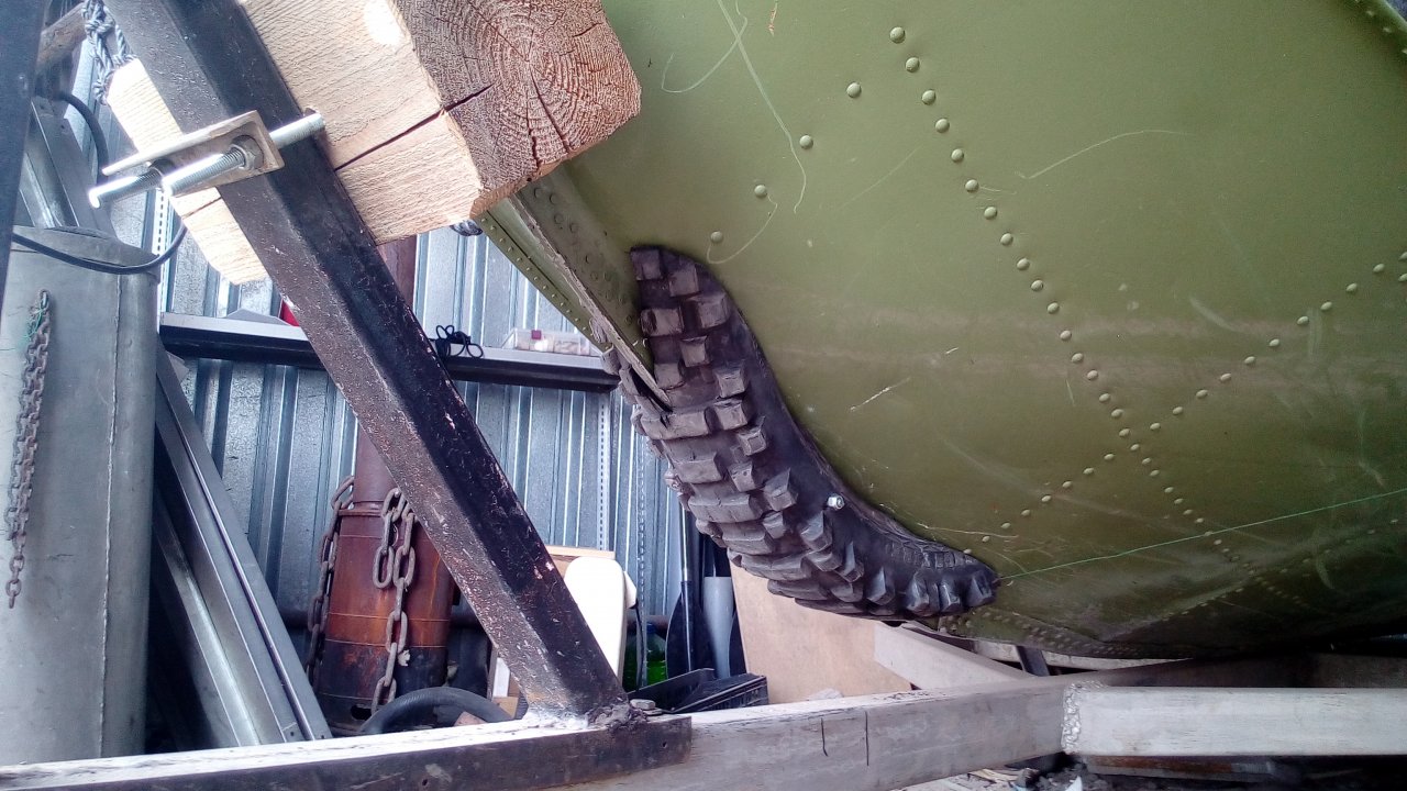

пункт 1 - взять где-нибудь бросовую панель от битой тачки (желательно пластиковую).
пункт 2 - выбрать нужный кусок и с запасом 3-4 см отрезать болгаркой
пункт 3- поставить на лодку на кирпичики. примерить.
пункт 4- взять бросовый. любой битый бампер . примерно с запасом отрезать два боковых куска. примерить и подставить . подогнать вместо кирпичиков. (болгарка в помощь).
5. предварительно скрепить на клеящий пистолет. подогнать всю геометрию
6. взять тонкую металлическую сетку нарезать на полосы 2 см и вплавить паяльником изнутри во все стыки. сверху можно проклеить суперклеем присыпая содой или опилками от тормозных колодок (суперский секретик).
7. взять крупную металлическую сетку (типа для клеток) и пару кусков прикрепить внутри для жесткости. Можно кусок трубы для будущего монтажа к лодке.
8. запенить пеной все дыры . то что овылазит наружу , можно притормаживать малярным скотчем.
9. обрезать лишнюю пену. намешать в бокситку сажи (необязательно) и проклеить внешние дыры нехватающие куски. добавляя стекловолокна для прочности. и куски черного пластик (бампера) для формы
10. обточить лишки болгаркой и шпаклянуть.
11. дунуть из баллончика черной матовой краской

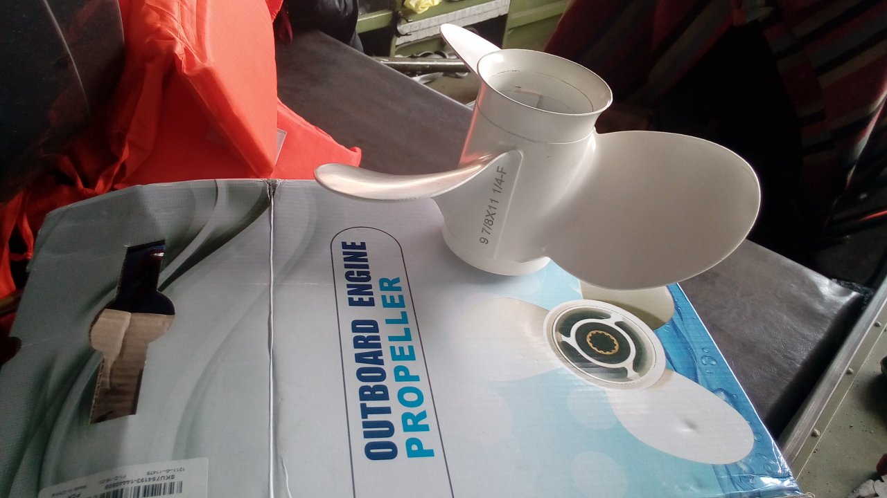

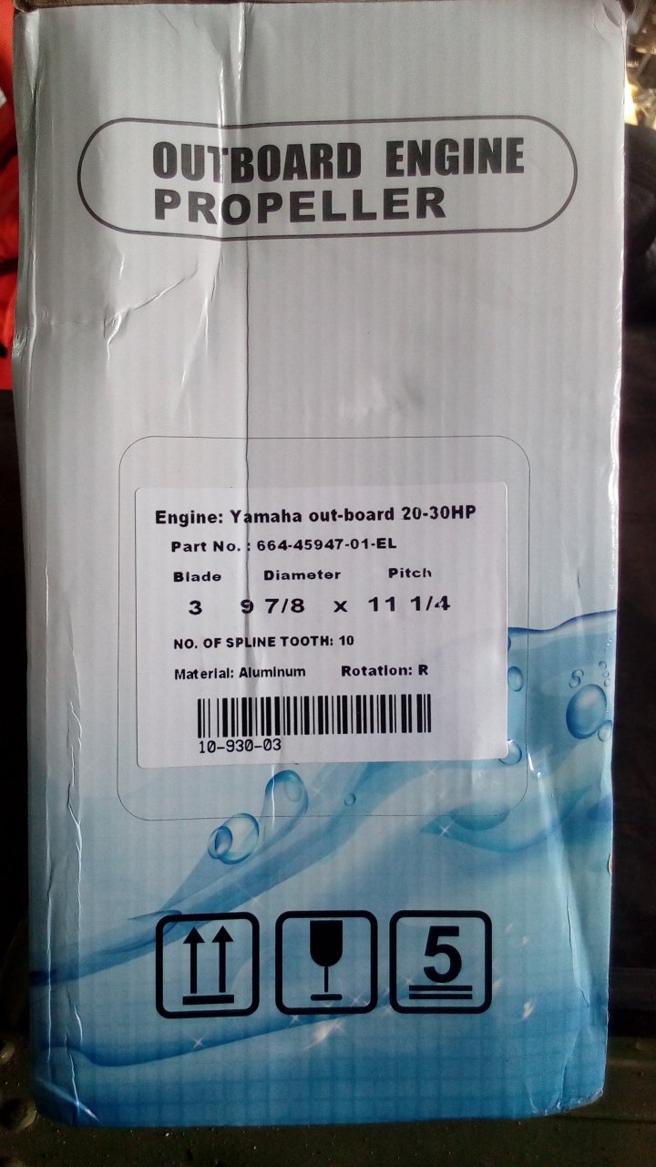

Пришёл винт. На воде ещё не пробовал но визуально аккуратненький.
Халява работает. В магазинах точно за такую цену не сыщешь.

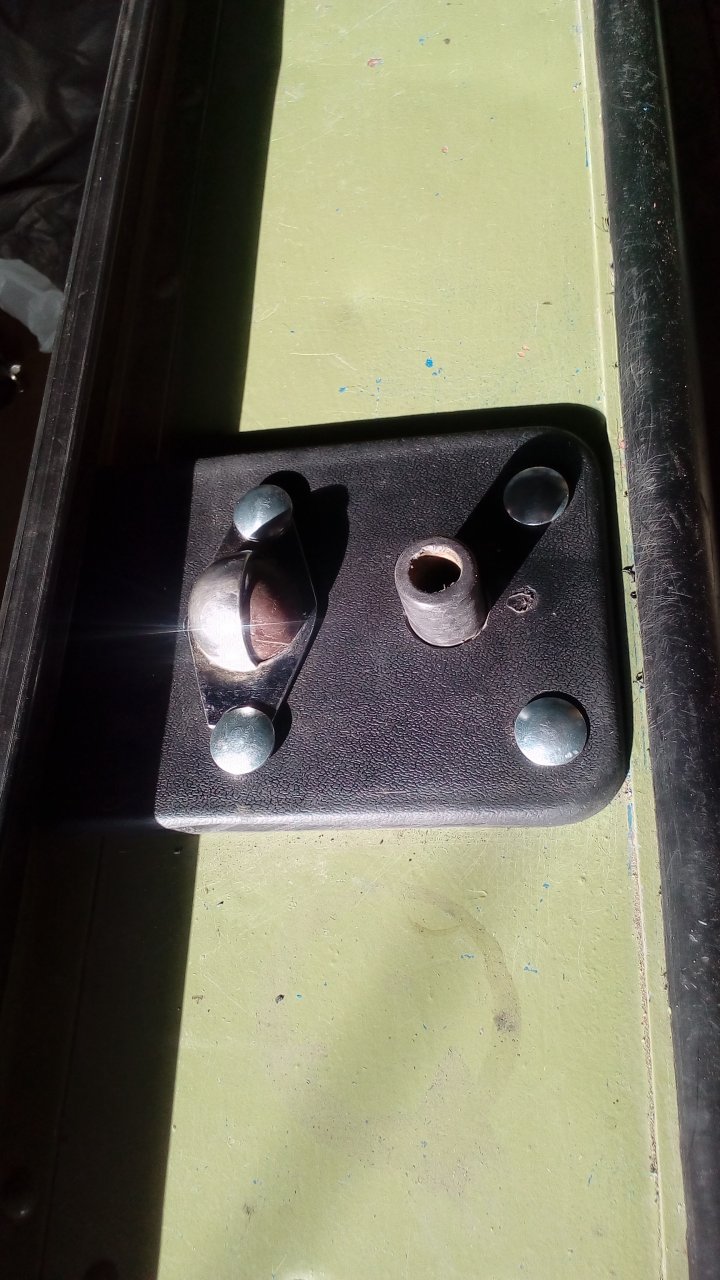

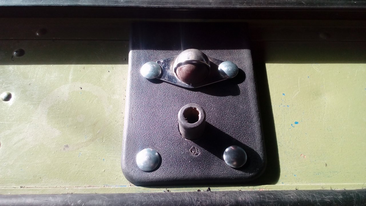

Нашёл способ как подуключины оформить. (у кого накладками выполнено)
147787
й.,
Может кому будет полезно.
Кусок восьмёрочного бампера (куда номер крепится) отрезается болгаркой и встаёт в размер как родной
накрывает заводскую пластину сверху.
147778
147779
А на трубу термоусадка плюс фен.
Там же удачно встают ходовые огни смастыренные из подсветки номера кажись. от москвича наверное или хз какой техники)

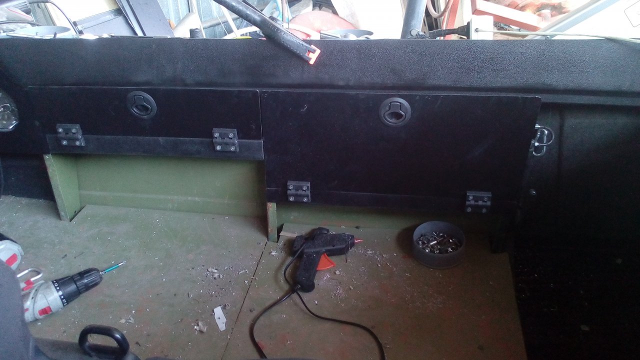

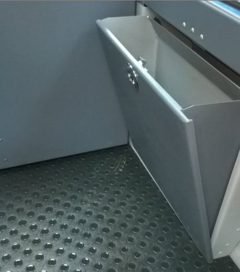

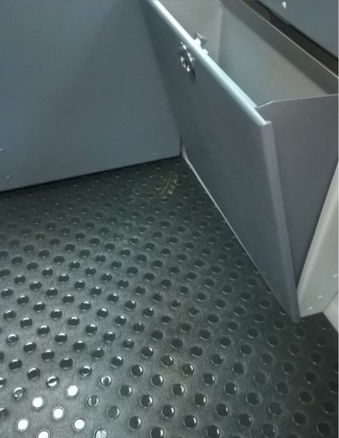

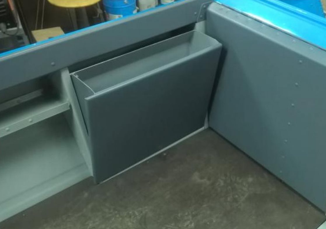

Навешал дверки по левому борту.
материал алюмопластик и бампера . Фурнитуру взял с алиэкспреса .

2 113
Симпатично выглядит, петли только глаза режут, они скрытно не ставятся?
Viictor
06.04.2018
138
Енисей
Victor
Ю-2
Yamaha 30de
2 113
Чтобы было за что леской и прочим цепляться? :cool:
Дело конечно хозяйское, но по мне, так без петель наружу, на много приятнее выглядели дверки\ крышечки :pardon:
2 113
У тебя хорошо получается с пластиком работать, посмотри такой вариант, может пригодится, повторишь в пластике
150176 150176 150178

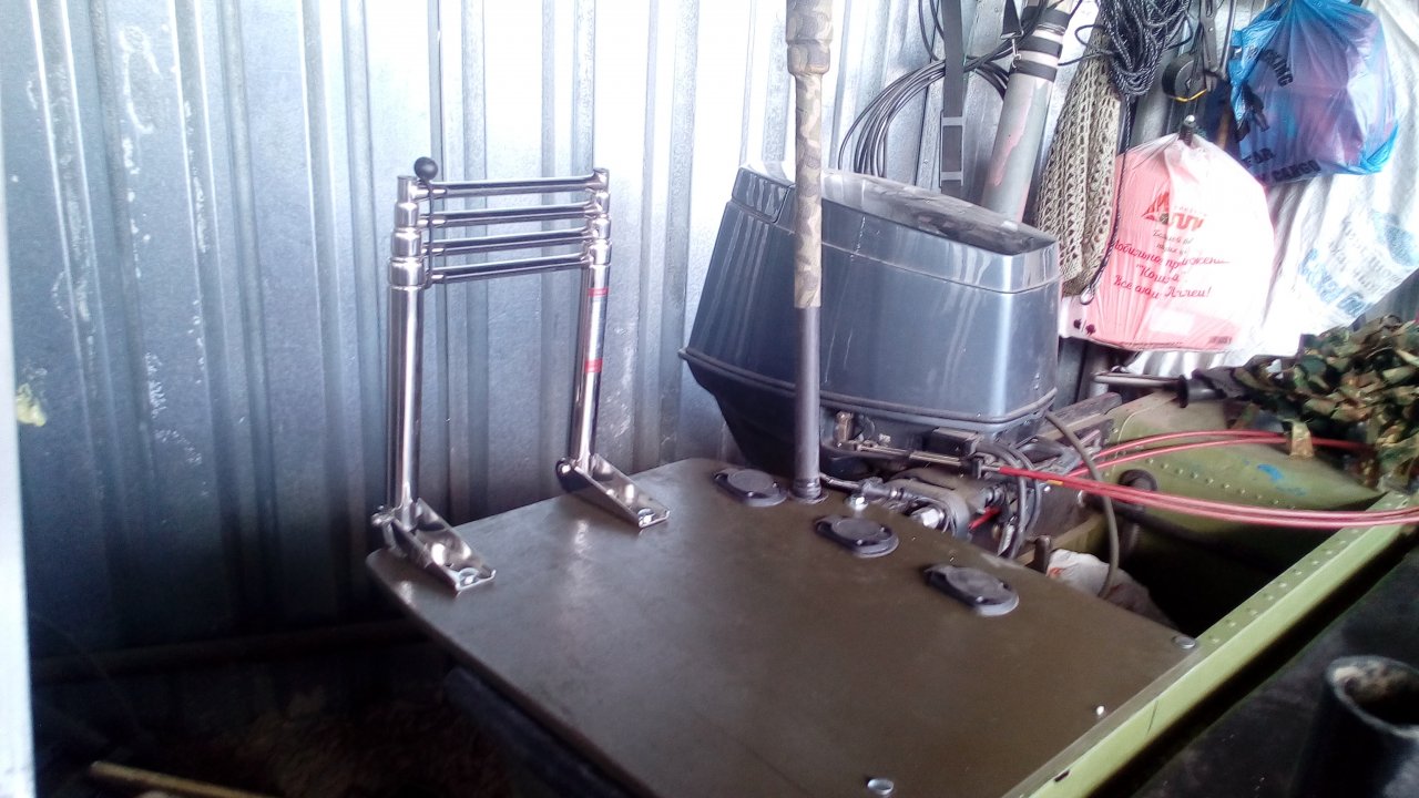

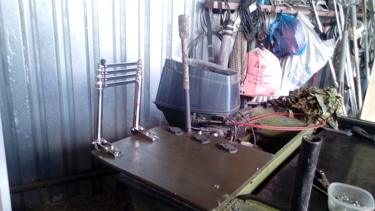

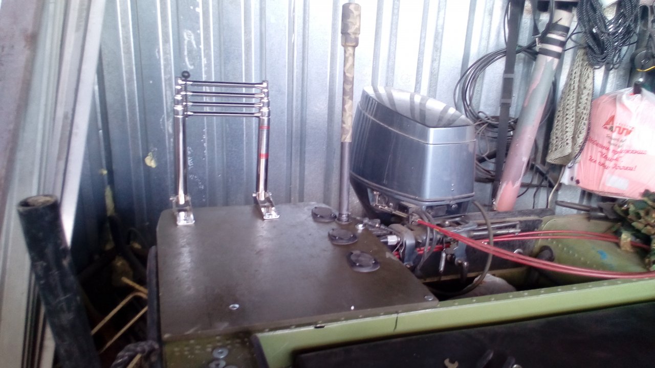

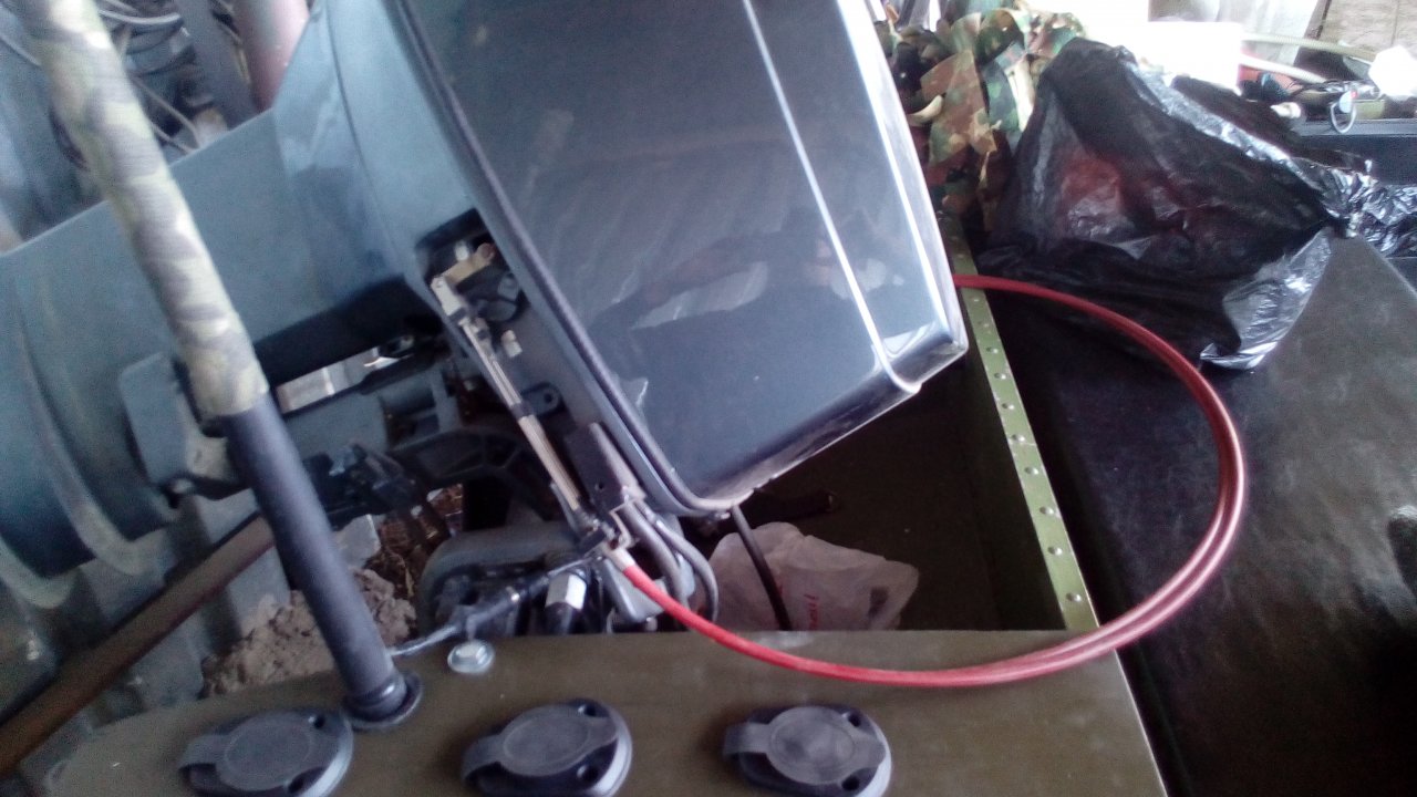

сделал платформу (фанера 60х70 см) выступает на 25см
  • трап и лузы китайские
  • клотик самодельный
150477
150479
150480
2 113
2 113
Лева руля до упора и мотор до упора откинуть?
Колпаком\ тросами не вопрётся точно?
2 113
Хорошо, а то на фото впечатление именно такое создаётся.
По тросам - при лево руля до упора, что троса пойдут выше площадки и при откидке в таком положении, будет залом тросов.

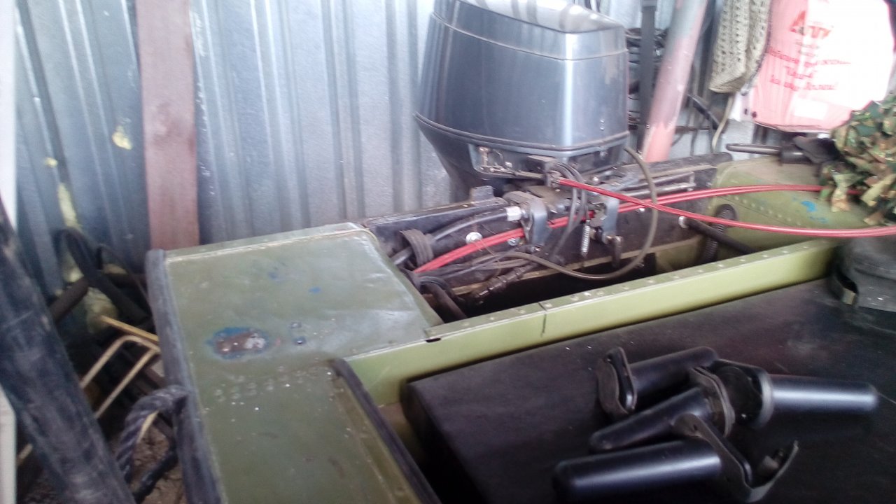

завтра ещё потренируюсь. Спининги точно не задевает. на платформу немного находило при повороте. А как при левом поднятии ведёт уже сомневаюсь. Хотя запас на выпил если что есть.
Завтра гляну.
2 113
Просто сам наступал на подобные "грабли", с тех пор сразу обращаю на это внимание :D
Днепр\ Вихрь 30\ дистанция Москва, при откидке постоянно гнуло оконечники тросов(они там длинные и троса жёсткие). В итоге выкинул родные "московские" троса и переделал на "бесконечную схему".
9 716
6 493
Завтра гляну.
Спинигам будет пипец на волне. Если уголек - в один момент они друг другу хлысты поотшибают.
Вижу риск, что клотик вырвут. За него так и хочется схватиться, забираясь по трапу. В следующий момент он уже мешает проийти в лодку, ИМХО.
это ДА.
Подумывал вогнать внутрь трубы черенок от тяпки ) или приварить конструктив -усилитель- типа поручень)

без поручня там совсем не вылезешь из воды.
2 113
Имхо, проще его на другую сторону перенести "от греха" и сделать съёмным, надо - поставил, не надо убрал.
Удобнее будет во всех отношениях, мешать на рыбалке не будет, к мотору подлезть и т.п., есть розетки для клотиков, воткнул и готово, выглядят так и варианты:
Он сразу съёмный делался. Одно движение и штекер сам вылетает.
Посмотрел сегодня. Тросы нормально. В крайнем левом загиб даже меньше чем при прямом.
150551
Да. надо будет думать по месту. чтобы удобно было. И варганить.
