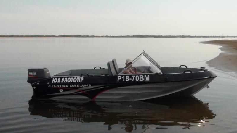

Решился. взял корпус. Принимайте в клуб.
Думаю как доводить до ума.
Пока наметился на стекло, транец. плавучесть, покраска камуфляж. управление, седухи. Лючок на баке наверно прорежу.
А вообще понравился такой вариант дизайна;

Добро пожаловать в нащи дружные ряды.
Резать нос имхо плохая идея.
Спасибо!
Резать тоже не хочу, только борт нарастить, колонку под съёмную седушку поставить.
Даже лючок плохая? про жесткость? или потопляемость плохая?
Люк это нужно и очень удобно!

Для себя не нашёл ситуации когда нужна калитка.
Есть, хлипкость конструкции, вода через щели попадает в лодку, без ступеньки неудобно входить и выходить, ступентка на торпедо - зло, ступентка на полу мешае ночевать в лодке.

Сань,, про хлипкость -- мимо, в моём случае точно, т.к стоят силовые стойки по краям калитки, на которых я полностью вывешиваюсь весом 96... Ступеньки нету и так норм. Край стекла на герметике -- всё сухо всегда!! В шторм не выхожу:pardon:
Кстати на рыбалке постоянно ложу в проём и спининг и подсачек, и якорь постоянно на носу лежит. Короче, функционал калитки у меня используется на 100 проц...

Ильич прав. Калитка отрабатывает свою стоимость на 100%. Я еще часто сижу в проеме калитки (высоко) дожидаясь жереха....У меня рентабельность 102% :good:

Фото срезанного киля в студию .
На первой странице нормально просматривается, если знать устройство корпуса Ю-2,, Изнутри на фото -- два ряда заклёмок, которых в оригинале нет.

Обрезка киля? А в чём польза? Не могу представить как киль Южанки мешает на камнях, если он выше редуктора мотора.
речь велась о верховьях, мелководье, когда лодку разворачивает поперек реки и сносит сильным течением. Дно крупные с голову быка валуны. лодка цепляется за дно и переворачивается водой. Когда поднимаешься в верховья Абакана - частенько шмотки на дне и охолуевшие от неожиданности туристы на берегах.
Только сейчас увидел эти клепки. Действительно вырезан киль и сделана накладка по килю из полосы. Но...если хорошо сделано, то не вижу особых проблем. Ходят же Казаны так без вертлявости....Зато киль на корме резать не надо.....
