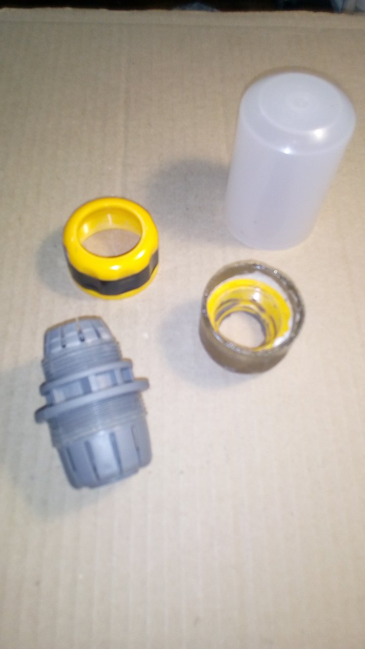

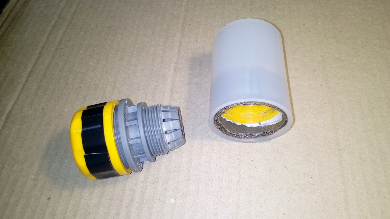

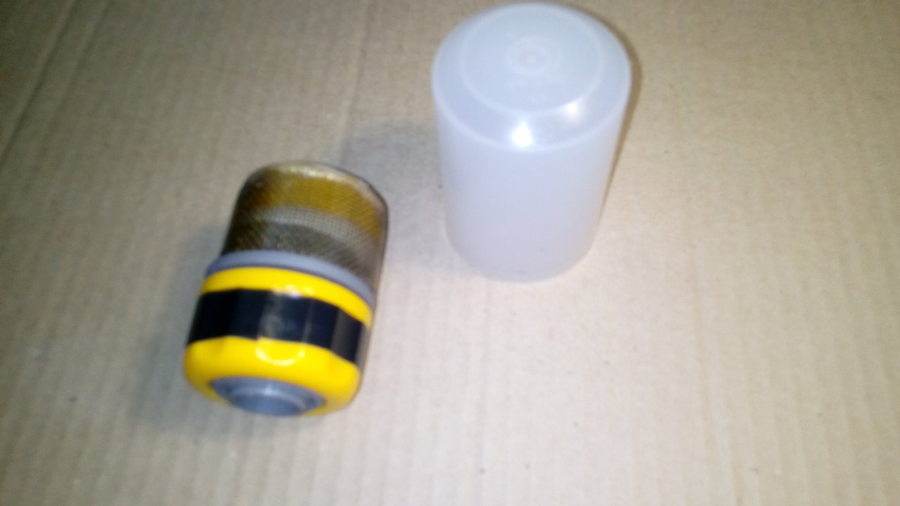

И если кому интересно - придумался лёгкий способ сделать клотик из насадки для шланга.
150548
150549
150550
на любую из муфт бокситится сетка а на неё уже любая колба.

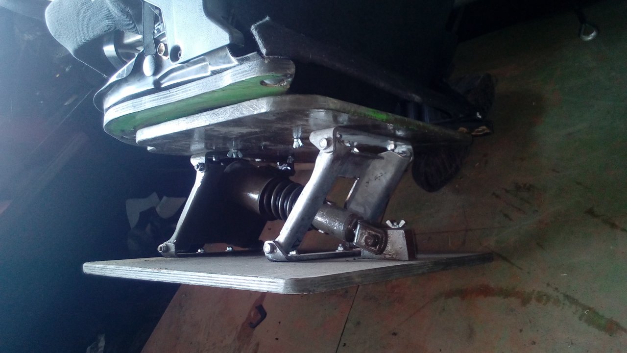

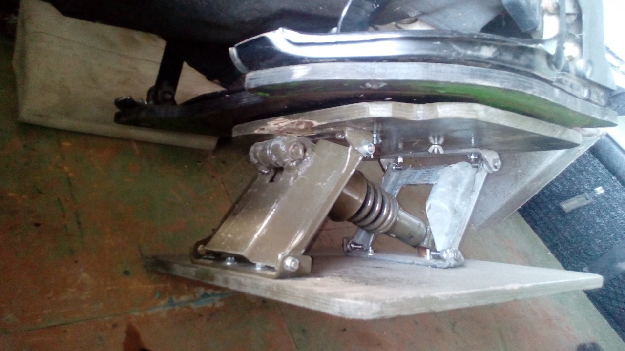

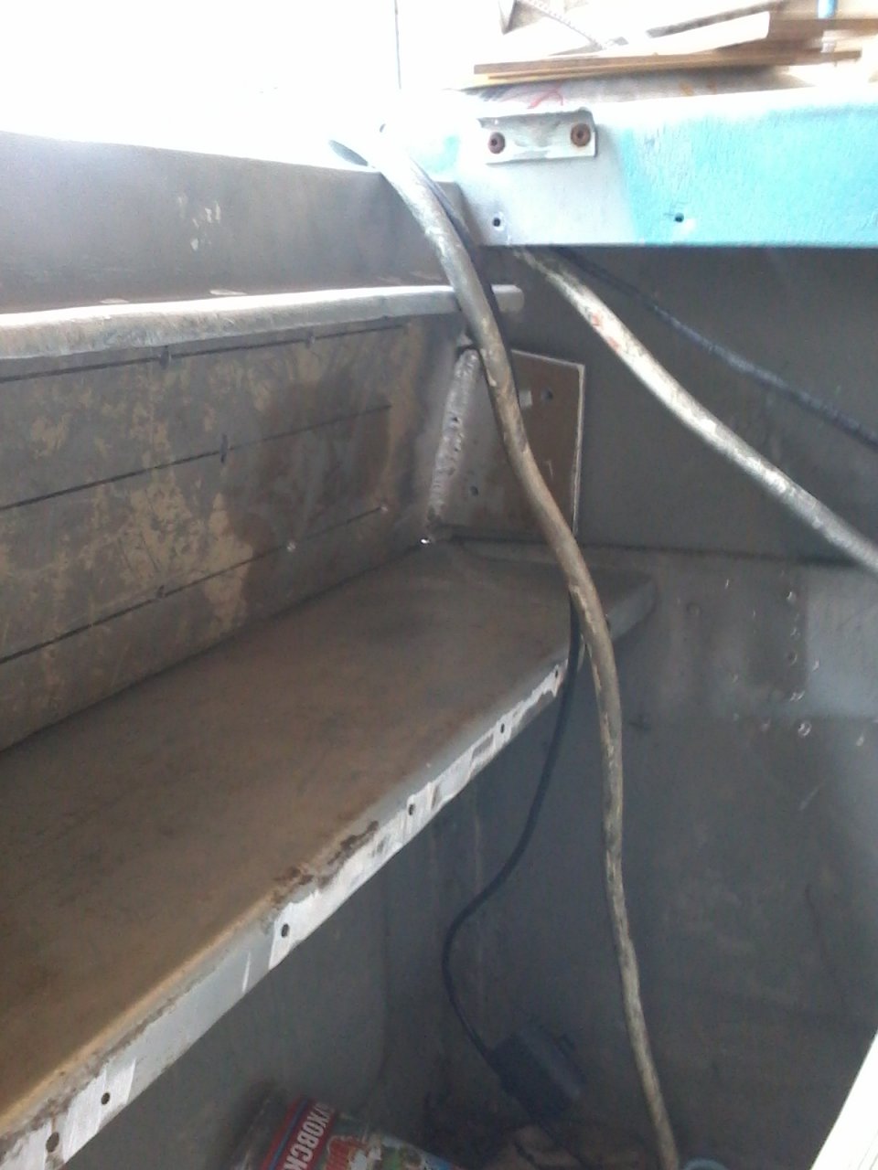

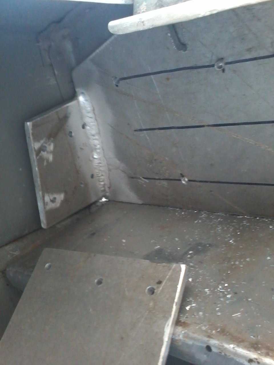

Приобрёл мотоамортизатор (на авторазборке 400руб) и сделал стойку под сиденье (из крепежа для сотовых антенн с базы чермета 25 руб/кг).
И (после обретения мотора) это наверно лучшее, что случилось с моей лодкой. Спине на переходах уже будет полегче.
Доволен как...
....ну оченя доволен.
151177
151178
151179
Настроил под нагрузку порядка 70-100 кг.
в высоту получилось без нагрузки порядка 20 см
можно было подогнать и пониже (порядка 15 см)
Работает по этому принципу

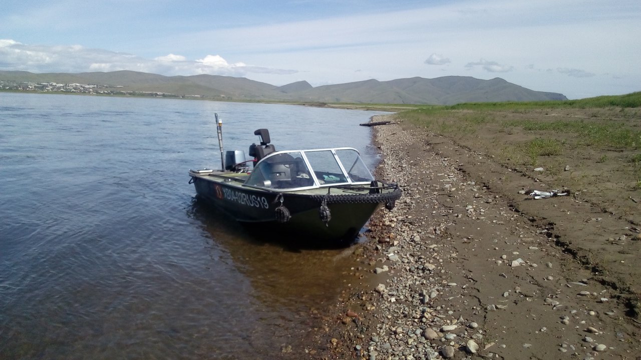

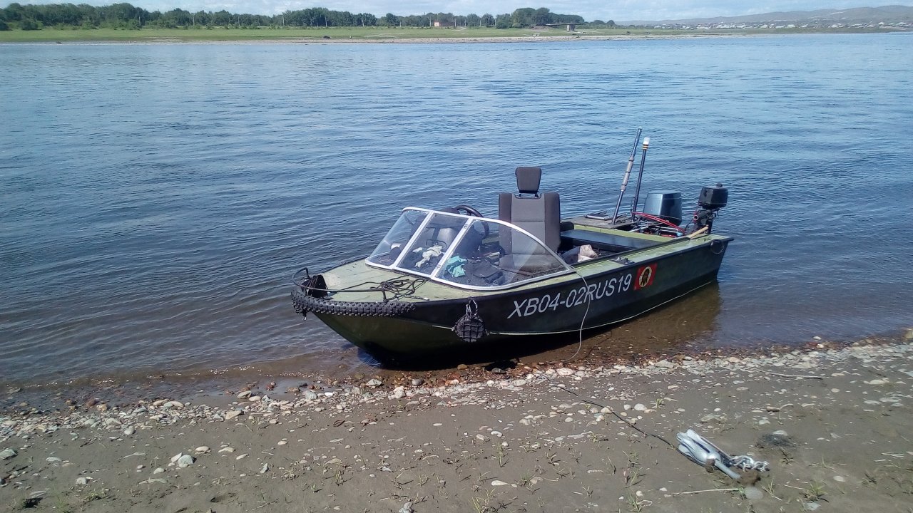

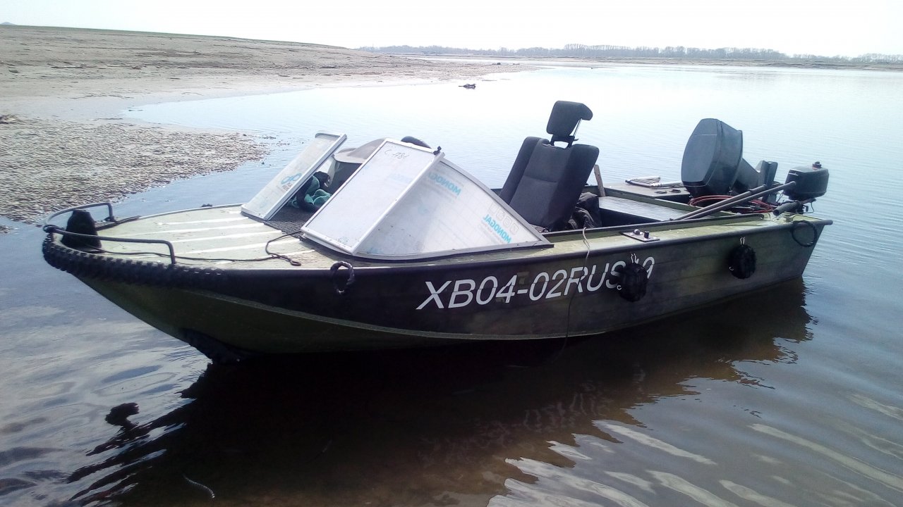

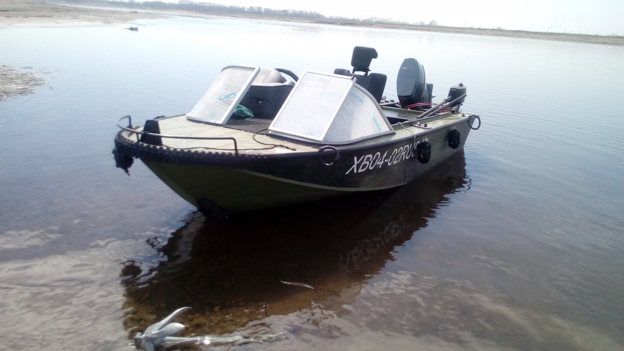

Сфотался на воде

С открытием сезона! :drinks:

На глиссе - как и планировалось. идёт выше ватерлинии . На веслах какого либо торможения не заметно. А по короткой волне пока не смог испытать )))
(по причине отсутствия волны).
И ещё. теперь не слышно скрежетания при выходе на берег.

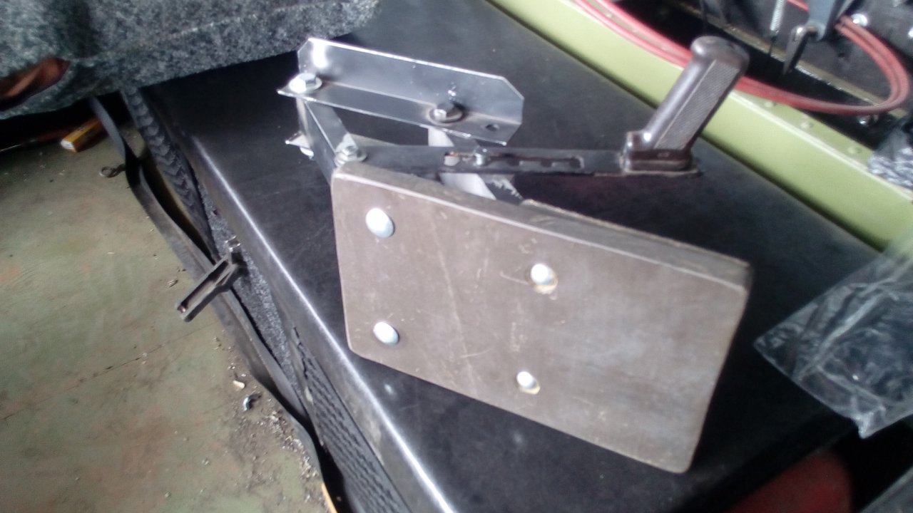

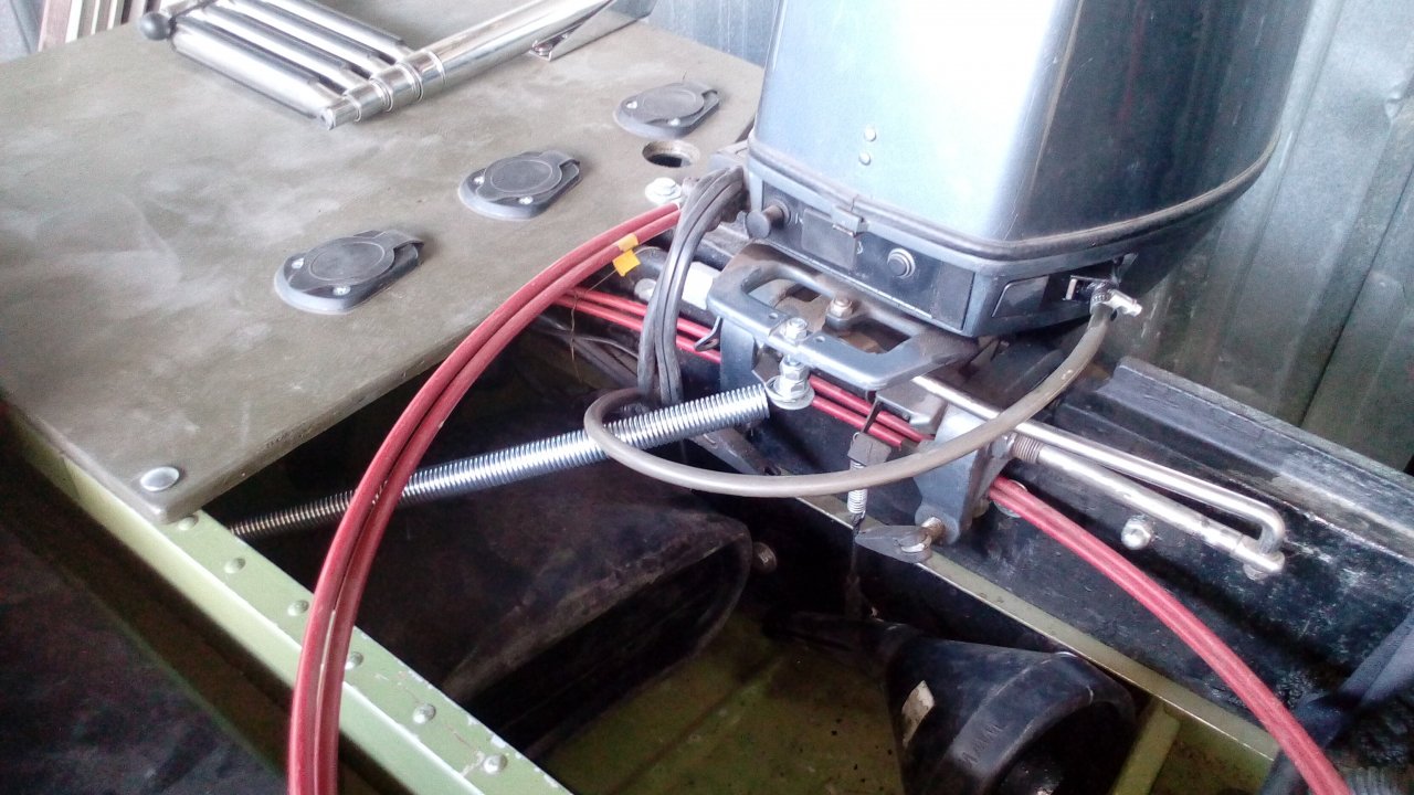

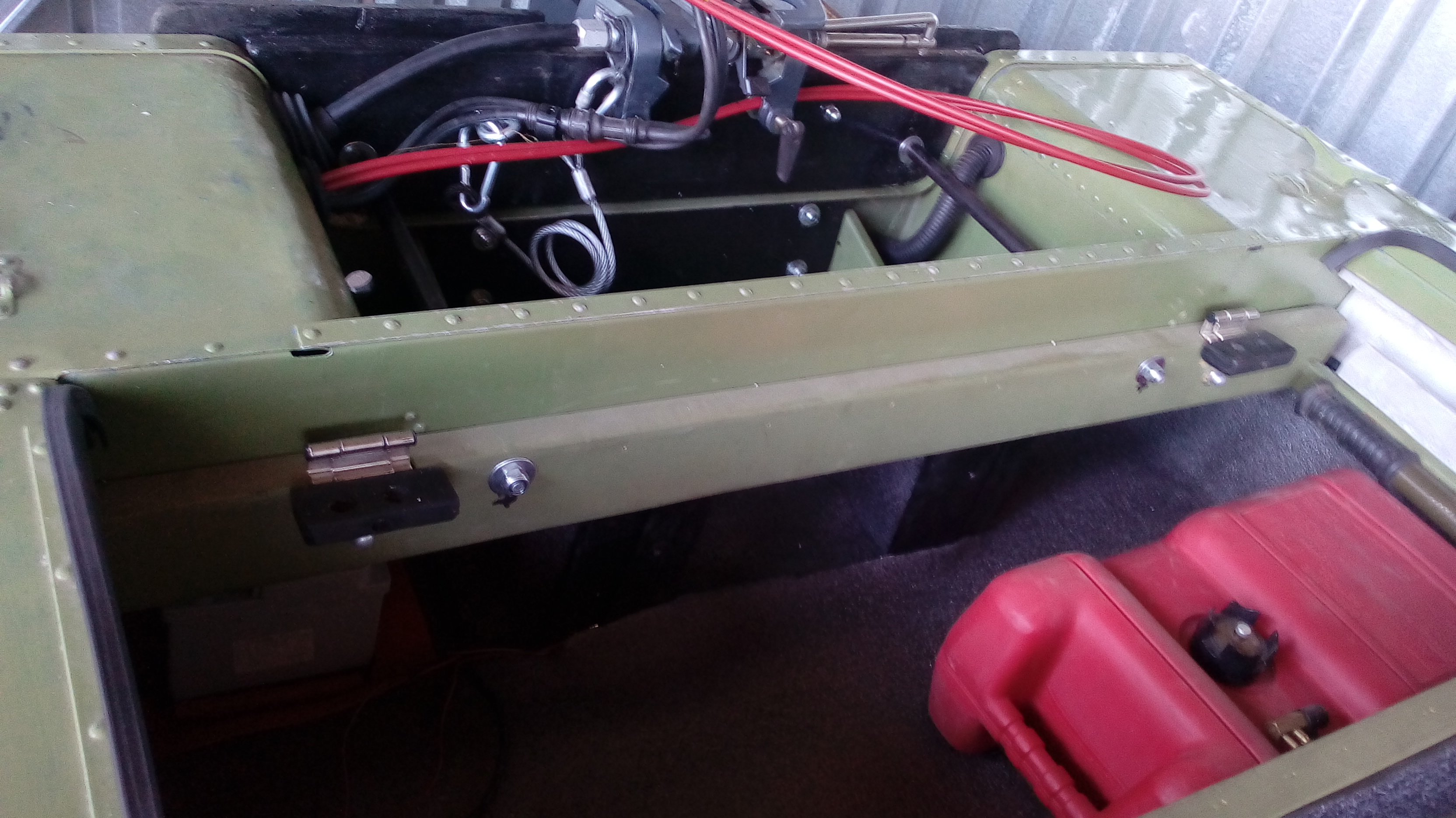

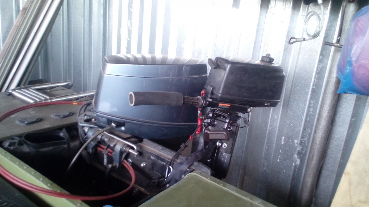

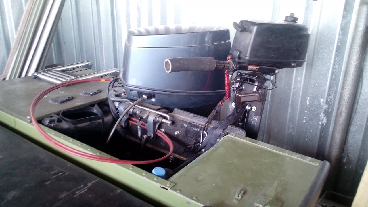

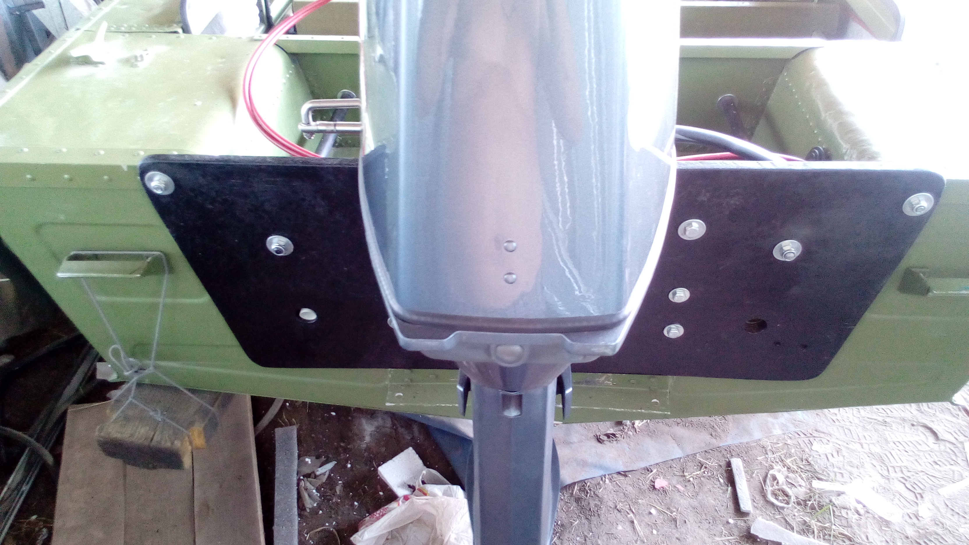

Установил две пружины на мотор.
Первая (маленькая пружина) - держит в нижнем положении флажок фиксатора откидывания мотора (хрен знает как он правильно называется) :)
Это дает плюс, что при наезде на мель меньше шансов оторвать, мотор откидывается назад.
В установке такой пружины есть и минус - на задней скорости нельзя газовать, а то мотор начинает прыгать на транце.
153156

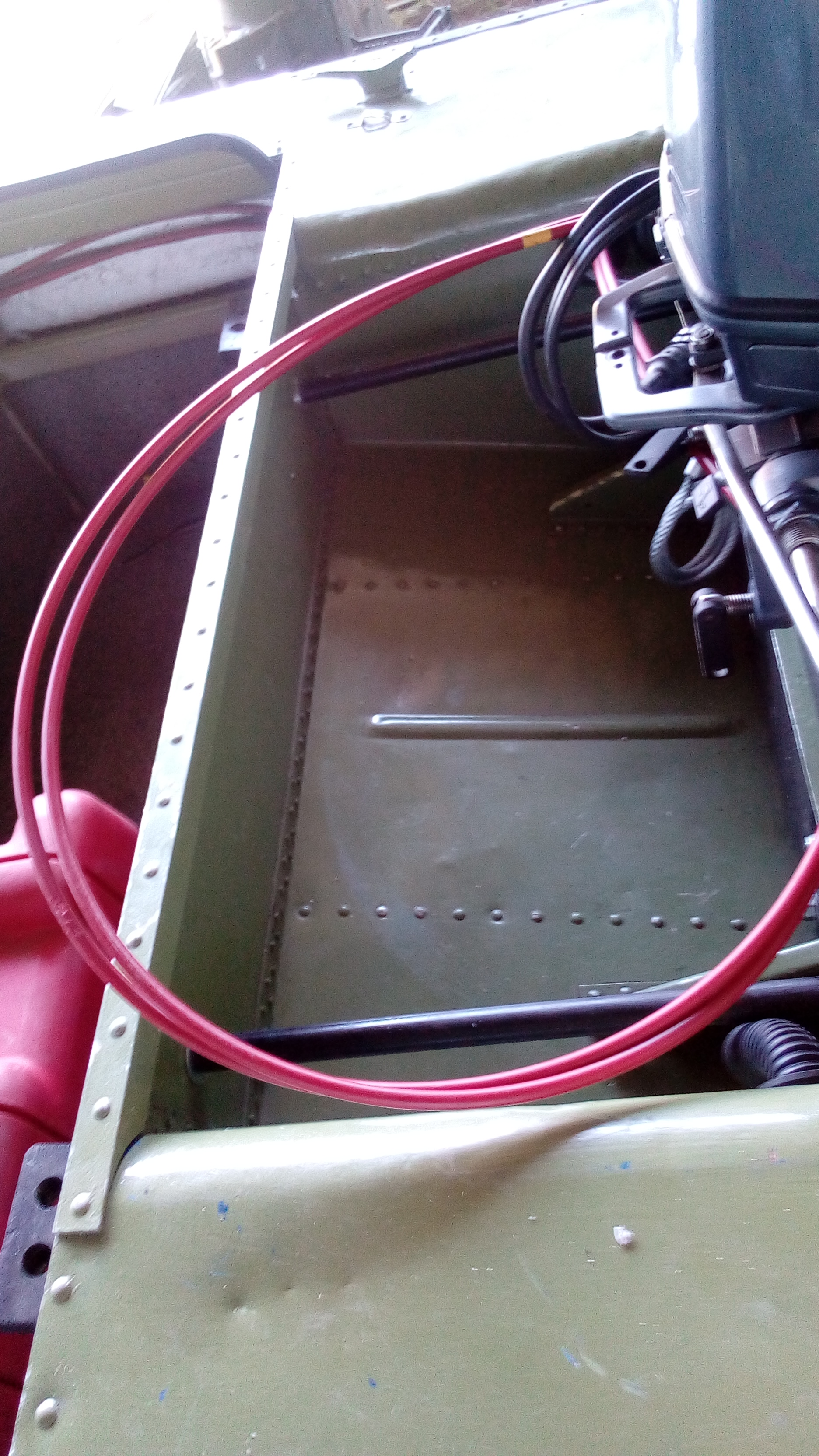

Вторая пружина оттягивает мотор всегда вправо, что ликвидирует люфт тросса и курс получается устойчивей.
Подойдет наверное не для всех рулевых редукторов . Мой редуктор без обратной отдачи ( на баранке не слыхать того что на моторе). по этому лодку в сторону уводить не будет.
153157

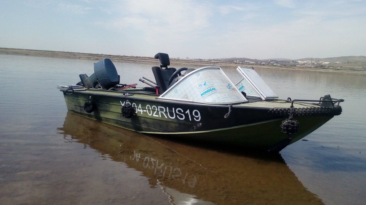

Наверное это успех. Сколько в этом сезоне катаюсь ни разу не слышал привычного южанковского бряк-бряк удара по волне. Хочу ещё испытать когда вообще будет сплошная короткая волна (пока не попадалось).
Ещё плюсом один приятный бонус. Дружок с маху вылетел на ней на гравий. прям жестко. даже не было звука металла. всё пришлось на резину. И это доставляет)

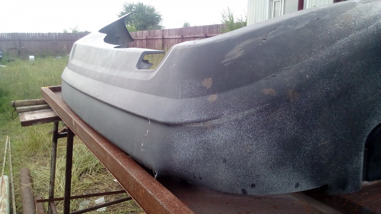

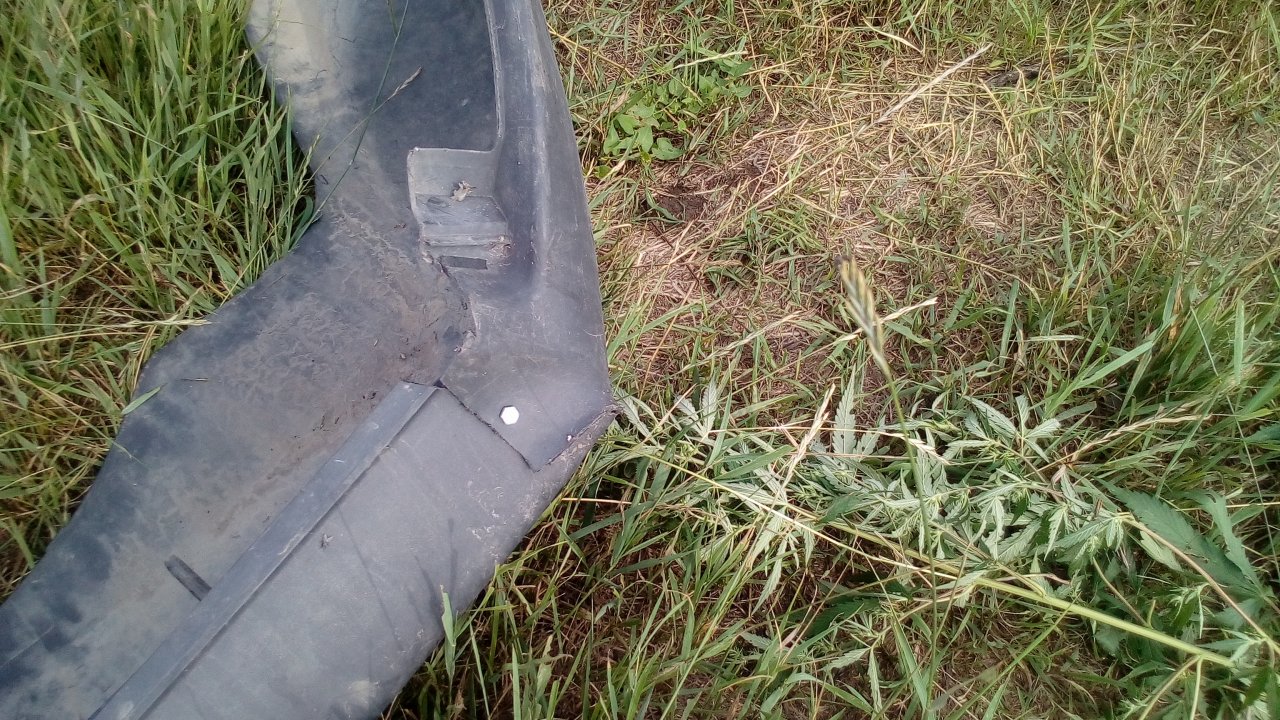

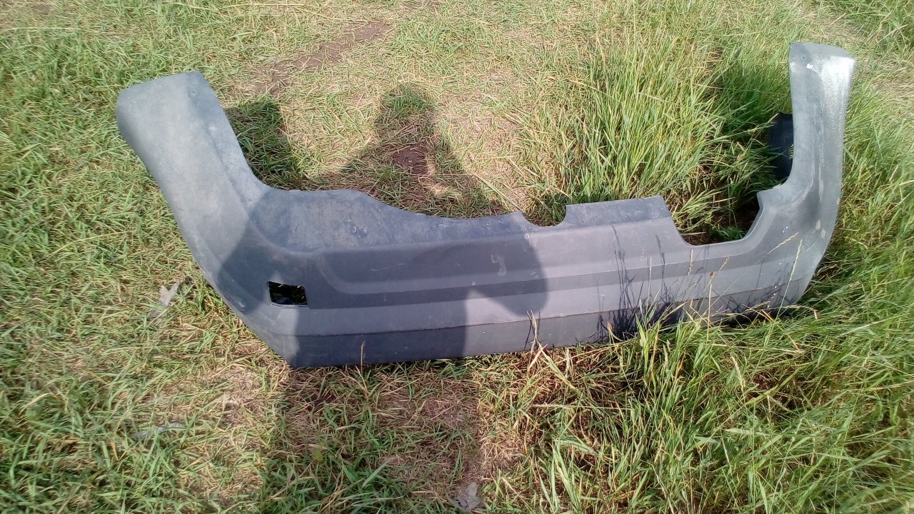

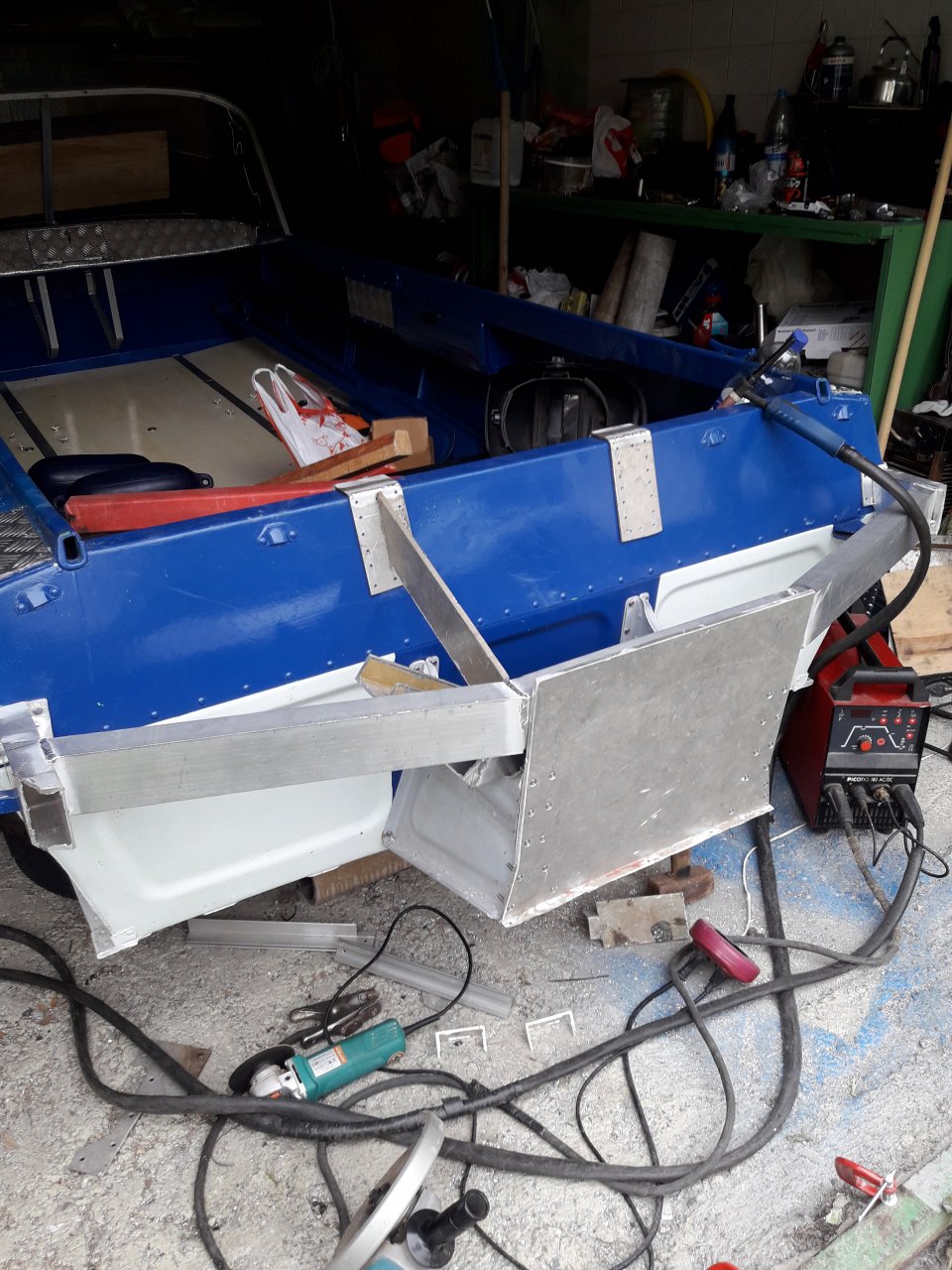

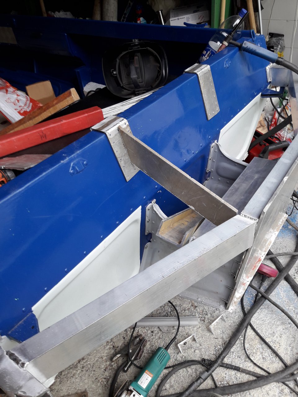

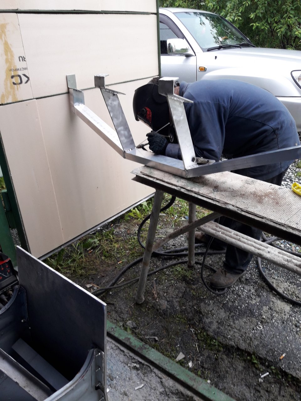

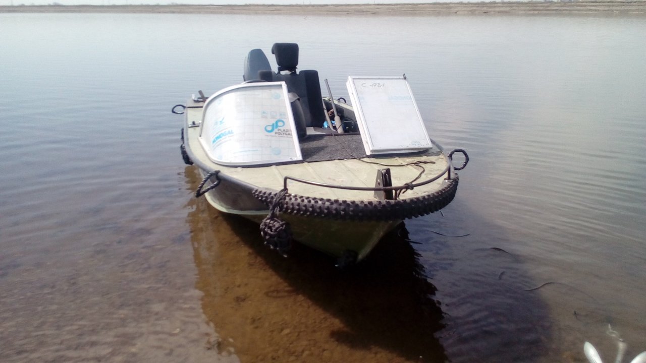

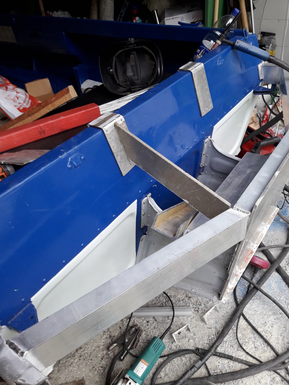

Такая же забота. Заготовил бампер от вольвешника. Подогреваю феном, подгибаю как нужно. Внутрь планирую каркасик из алюмотрубы сварить и запенить. Получится подиум для стекла.
Интересная идея, фото процесса и результата бы посмотреть было здорово :good:
Буду выкладывать по мере.
Вот Такой бампер подобрал.
Уменьшил в габарите под размер лодки.
Разогревал . подрезал. стягивал болтами.
160257
160258
160259

От 340 Вольво?
Жесткач какой-то эти все бампера и панели от авто...ИМХО. Так по маленьку лодка и превращается у кого в бронепоезд у кого в ара-мобиль... Без обид конечно-у всех свои приколы...
Арго
06.07.2012
104
Были: Флинк 300, Фрегат 360, Южанка 2, Аллюр 40-2К, КомпАс 380S, Азимут Атлас 365 .
Были: Меркури 15 Си про, Ямаха 30 HWCS, Тохатсу 50 EPTOS, Ямаха 9,9 G, NS Marine 9,8.
Нормально все. Плюс за творчество.

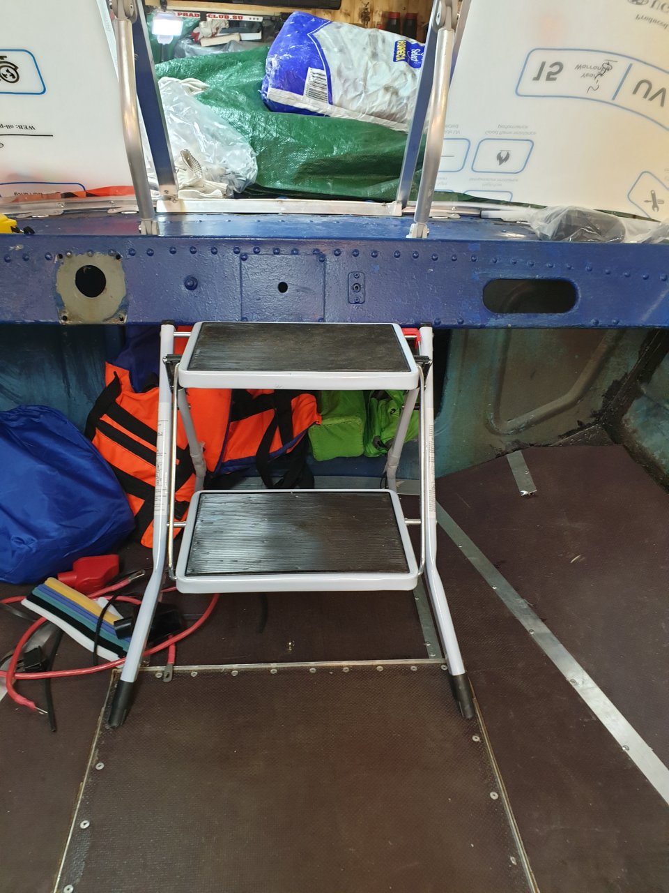

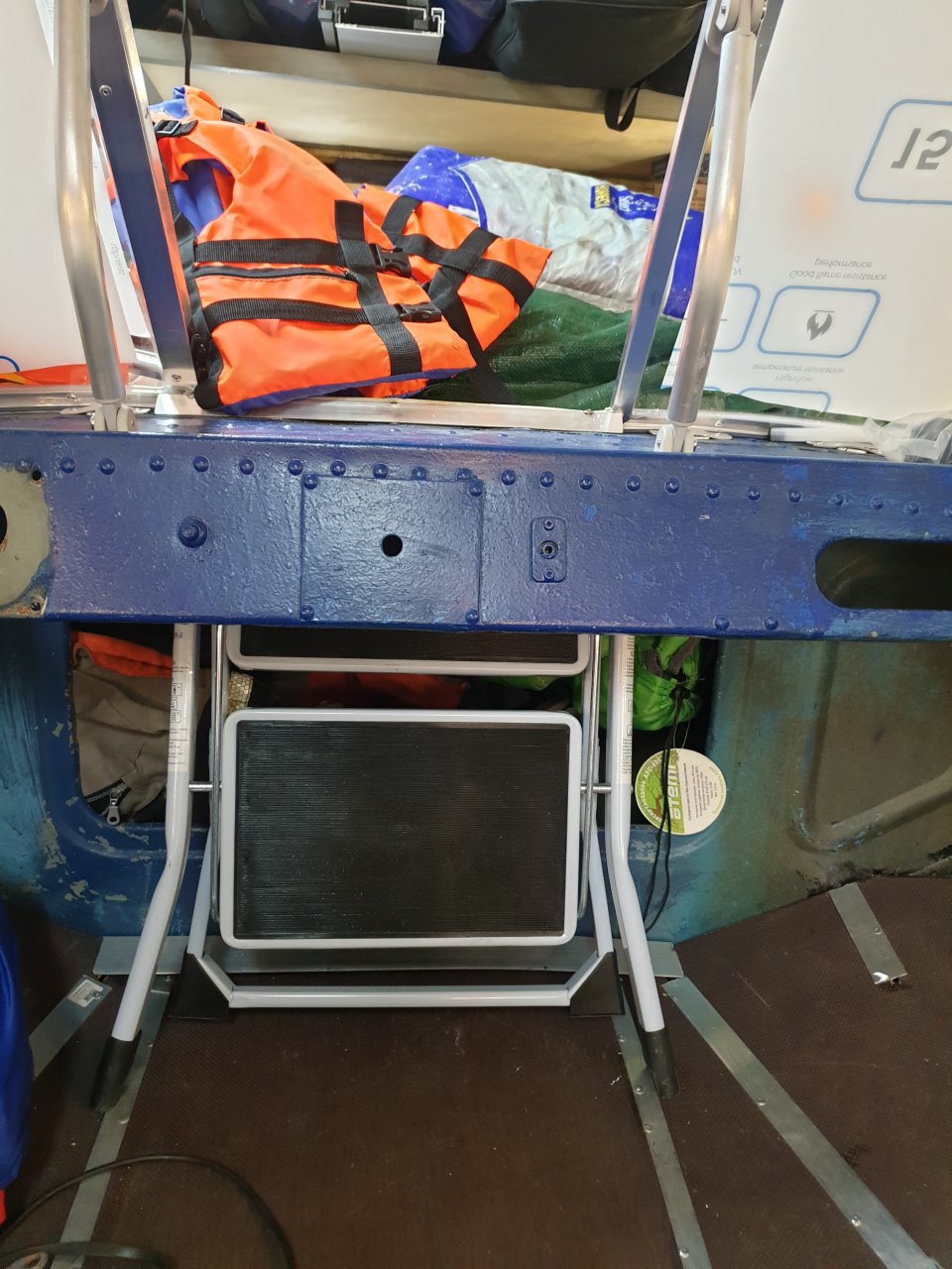

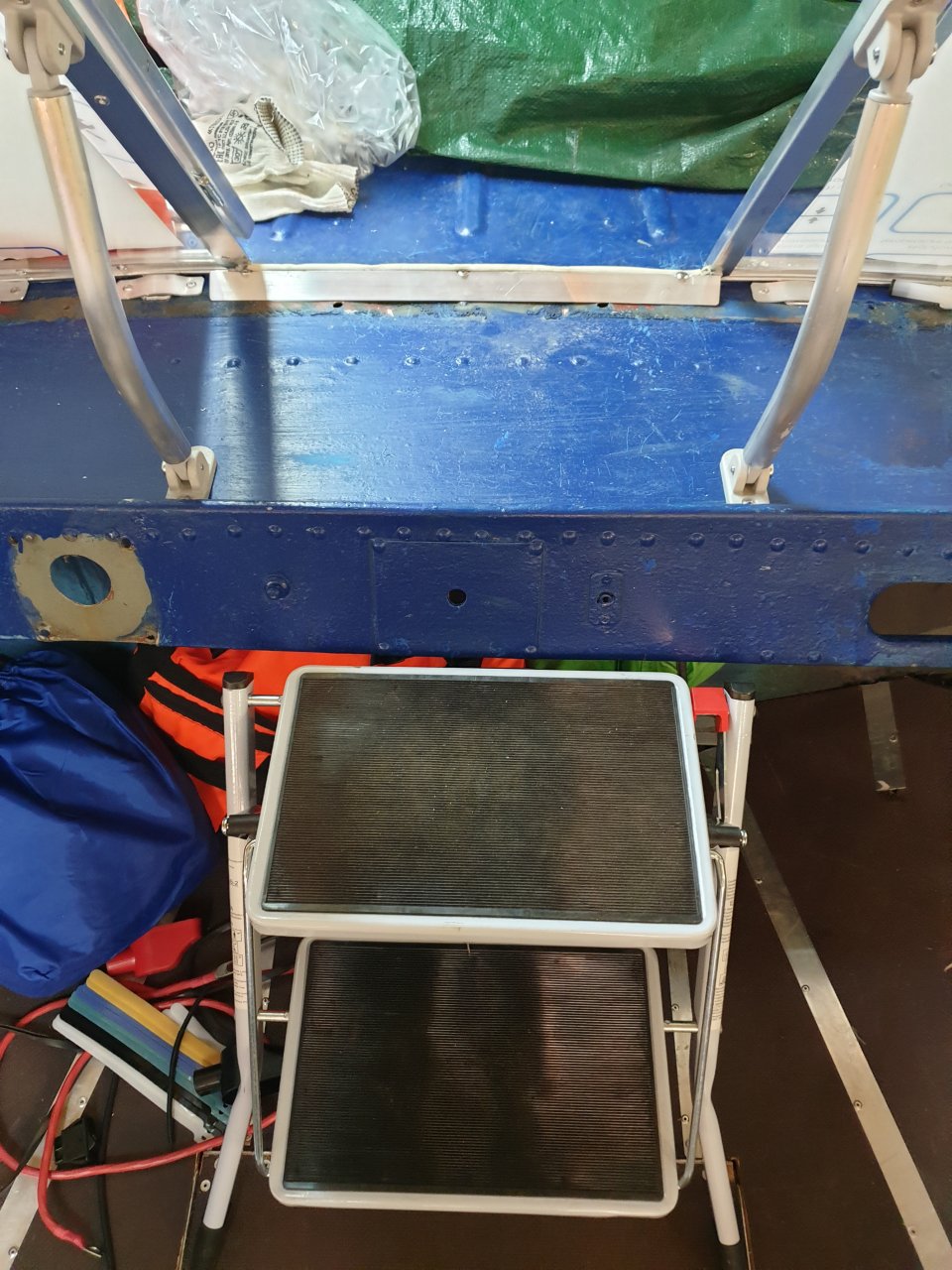

Долго думал, как не делать стационарную ступеньку, которая занимает кучу места и съедает полезную площадь, но полноценно пользоваться калиткой. У меня детки мелкие, спрыгивать неудобно, подниматься на нос тем более. Да и самому прыгать как то уже для коленей напряг. В итоге вот что придумал:
ssv69
14.06.2019
30
Станислав
Южанка-2
Suzuki DF9,9BRS, Suzuki DT30
К тому же лесенка оказалась очень полезной и для сидения в самой лодке пассажиру, она достаточно устойчива и не скользит и для бытовых нужд на островах, где мы обычно разбиваем лагерь. Купил в Кастораме за чуть больше 1тыр.
