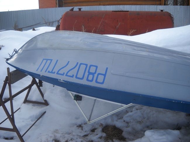

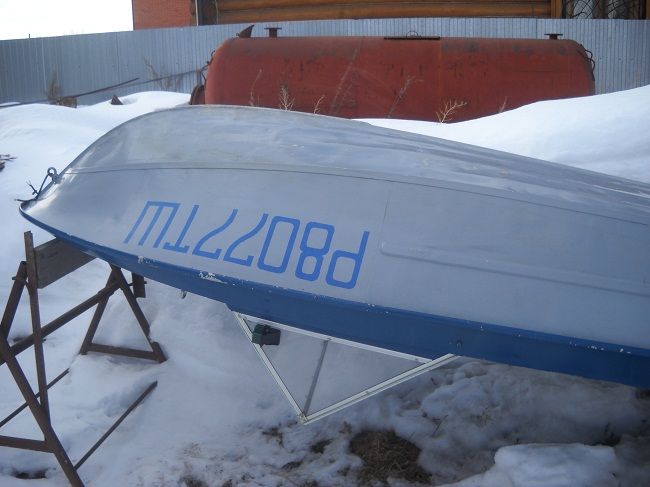

просто Андрей
24.05.2012
1 915
91
РТ, Казань
Grizzly 580
Mercury 100

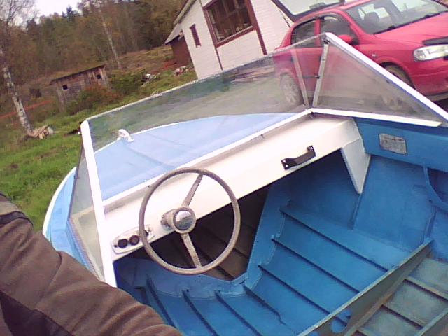

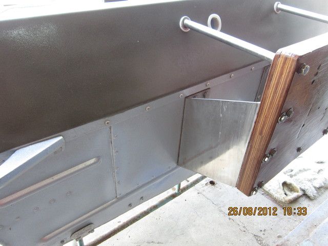

Саня С сказал(а):
Согласен на все 100. Я крашенное дно вообще в природе невидел.
У меня крашенное было. :( :( :(
  • 60 КБ Просмотры: 3 279
  • 81 КБ Просмотры: 3 208

Андрей 116 сказал(а):
Смотрю вроде продольные реданы видны на первой фотке?!
Если да.то как себя лодка стала вести???
:lol: :lol: :lol: Саня ты что :lol: , я когда под Нептуном гонял Крым этих реданнов не было, а вот под Ямахой они махом появились. :lol: :lol: :lol: У тебя Крым-М, на нём дно подругому проминается, на реданны совсем не похоже, так что на него нельзя ставить мощную иномарку.

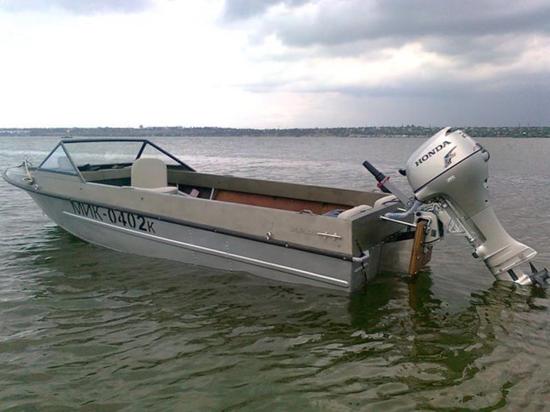

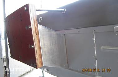

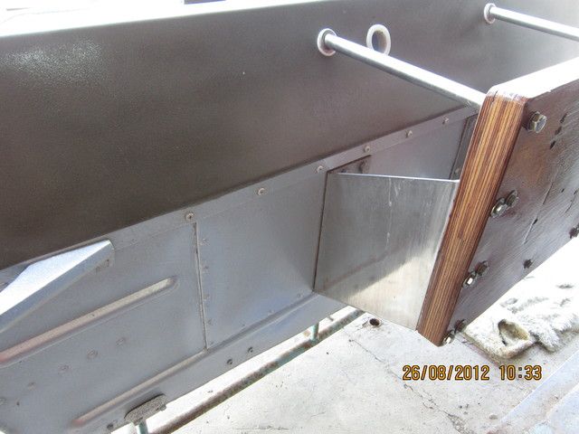

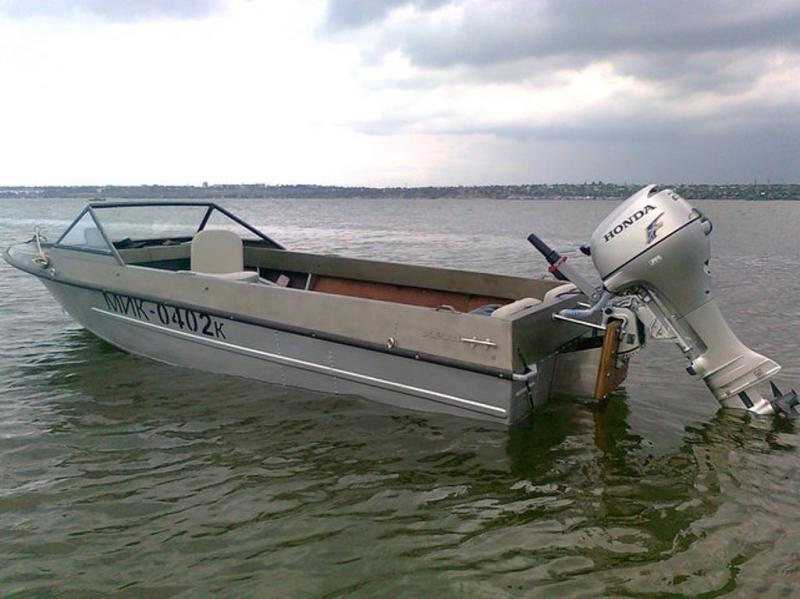

А кто нибудь ставил выносной транец на Крыма????
вот нашел на просторах инета.Ваше мнение + и --
Serg
админ
21.11.2009
2 047
894
Прогресс-2М, ProfMarineAir330
Suzuki DT30, DF2,5
Значительно увеличивается кокпит, высота транца, длина лодки. Из минусов, только относительная сложность переделки и ее согласования с ГИМС.
serg сказал(а):
Значительно увеличивается кокпит, высота транца, длина лодки...
Согласен :yes:
И ИМХО ещё "-" это(насколько видно на фото) отсутствие надёжной связи между транцем самОй лодки и бортами... "косынки" к днищу мож есть(не видно), но судя по "сидушкам впритык" их там нет :pardon:
Donald
16.11.2012
126
Donald
Вихрь-25, Вихрь-30
Лодка то с Украины, г. Николаев, там нет проблем с бывшим ГИМС! Делай что хочешь с лодкой и вешай что хочешь, никому дела нет! На фото "Крым" на лимане, до моря 8-12км! на борту нет номера причала к которому приписана, значит стоит у кого-то во дворе!
просто Андрей
24.05.2012
1 915
91
РТ, Казань
Grizzly 580
Mercury 100
Дим, там транец родной крепко по низу сделан, брус вварен и всё это с стрингерами связано, нагрузка на дно распределяется, на многих лодках такого нет. :) просто тут смысл такой переделки мне видется в том чтобы лодку максимально под рыбалку заточить, место в кокпите увеличить и привязать ко всему этому длинноногий румпельный мотор, так как в стандартном Крыме не удобно управлять с румпеля.
