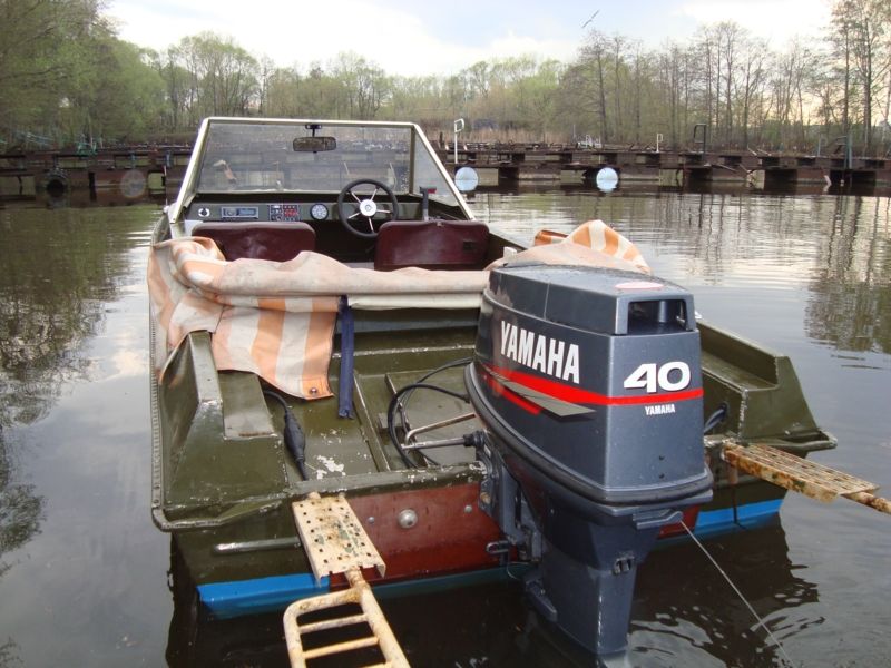

Андрей 116 сказал(а):

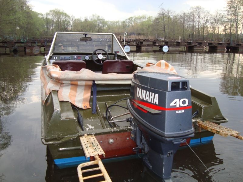

Дим, там транец родной крепко по низу сделан, брус вварен и всё это с стрингерами связано, нагрузка на дно распределяется...
Андрюх, но верх то всё равно с бортами не сцеплен усилителями :pardon: ... ИМХО проверять на крепость надо такую конструкцию "по факту" :yes:
просто Андрей
24.05.2012
1 915
91
РТ, Казань
Grizzly 580
Mercury 100
Дима, Крым сам по себе охренено мощно сделан и по всей видимости, они верхнюю планку, как коробушку сварили и к бортам привязали, считай всё лишнее выкинули, Крым стал легким, да и мотор двадцатьпятый или даже двадцатый, по фото не поймешь, так что конструкция, наверняка, крепкая. :) О чем я всегда и говорю, накидают в лодку автокресел и вагон фанеры, из полтиника уголка черного лобняк сварят, а потом говорят - Крыму полтиник нужен, не меньше, а можно все и наоборот сделать - облегчить лодку, она и меньшего мотора потребует. :)
... а можно все и наоборот сделать - облегчить лодку, она и меньшего мотора потребует. :)
Согласен на 100 проц. ток без фанатизма :pardon: ... чтоб не развалилось :lodka_m

Да нет...резать нехочу "девочку" а вот транец выносной хочется.Если договорюсь подгонят заднию крышку для крыма

В том месте где прописан "Крым" РЫБЫ нет! Пром.зона, всю вытравили и поблизости то же нет, так что для рыбалки исключено на все 100%!!! Скорее всего, сделали для покатушек и отдыха, хотя и это не факт, т.к. природы то же нет! Длинная нога, непонятно зачем, ни мелей ни кос, поблизости нет, хоть вверх хоть вниз к морю! Для чего сия модернизация владельцу, непонятно! Я сам из этих мест и юзаю Прогом в этих местах! Скорее всего лодка была уже куплена в таком виде и привезена на Южный Буг с какой то другой речки!

...хочу просто ВЫНОСНОЙ транец :pardon: и все...

Причем тут мели и длина ноги :shock: :shock: :shock: , это чистый японец, а у них у всех ноги длинные, даже у малосилок, :yes: и как я понял - здесь не мотор для лодки, а лодка сделана, именно, под этот мотор :good: , в таком виде не до покатушек.

Я то же знаю тот район и рыбы там точно нет, природы? там одни терминалы, порты, верфи и т.д. и т.п. Наверно хозяину захотелось приложить руки, что у него чудесным образом и получилось! Мне нравится!

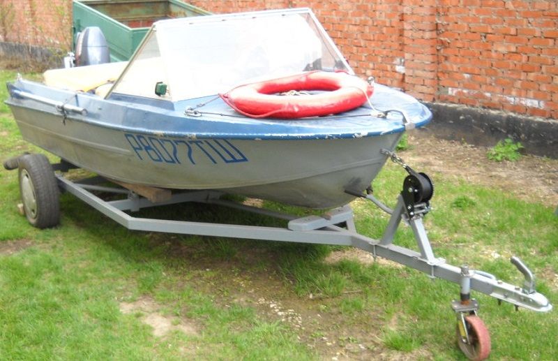

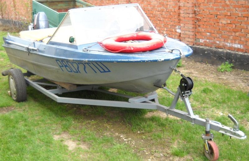

Добрый день господа! Нужен совет бывалых. Присмотрел себе "Крым" и нахожусь в шаге от покупке данной лодке, но остаются некоторые общие вопросы которые не дают покоя. В частности хранить лодку собираюсь в гараже и отсюда вопрос: возможно закатывать и выкатывать лодку на прицепе в гараж вручную (один, два человека)? Улица между гаражами узкая и поэтому заталкивать машиной вряд ли получиться.
Саня С
16.03.2012
3 263
134
Badger Duck Line 300 AL
Merkury 8М
Конечно можно.Двоем гольный и затощить можно без прицепа
Georg
23.12.2012
Ямаха 40
Саня С сказал(а):
А если с мотором 40 и минимальным количеством скраба на прицепе закачу?
Georg сказал(а):
... возможно закатывать и выкатывать лодку на прицепе в гараж вручную (один, два человека)?..
Саня прав 100 проц. :yes: Крымка "в снаряге" по "мурзилке" 190кг. всего... выкинув всё вплоть до сланей ИМХО останется кил150, а уж по 75кг вдвоём то можно и без телеги :D
Легко :yes: :)
просто Андрей
24.05.2012
1 915
91
РТ, Казань
Grizzly 580
Mercury 100
Спокойно, я очень часто прицеп с лодкой и мотором один по двору катаю, самое главное чтоб третье колесико хорошее было. :)
И ИМХО ещё "-" это(насколько видно на фото) отсутствие надёжной связи между транцем самОй лодки и бортами... "косынки" к днищу мож есть(не видно), но судя по "сидушкам впритык" их там нет :pardon:
Дим, там транец родной крепко по низу сделан, брус вварен и всё это с стрингерами связано, нагрузка на дно распределяется, на многих лодках такого нет. :) просто тут смысл такой переделки мне видется в том чтобы лодку максимально под рыбалку заточить, место в кокпите увеличить и привязать ко всему этому длинноногий румпельный мотор, так как в стандартном Крыме не удобно управлять с румпеля.
Правильно . такого запаса прочности нет не уодной совколодки .Я следующего Крыма тоже с выносным транцем под XL ногу водомут 50 4х тактник депать буду.
