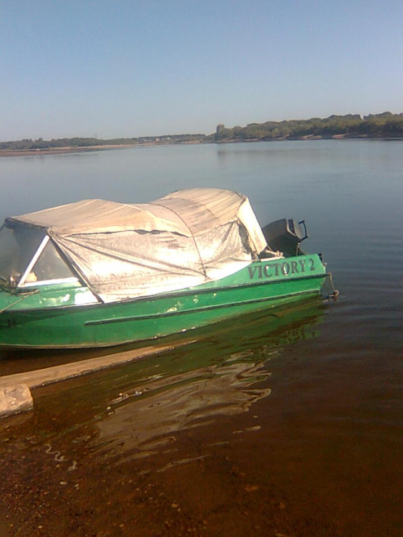

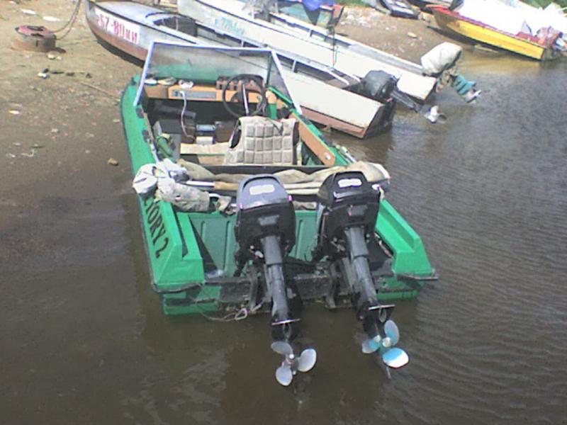

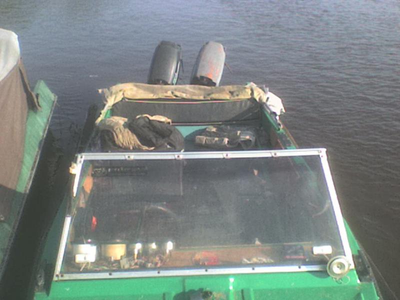

Хороша пасудина!!! Только по мелкой волне зубы клоцают :) , а в остальном хороша! :) У меня батя её слегка модернизировал. Сделал носовой люк как на проге( люк с него же) Вообще удобно стало. И на веслах, и барахло складывать. Лодка цельносварная, не корродирует, днище можно не красить. Удобный транец. Можно два мотора разместить (у меня два нептуна) И под румпелем удобно ходить. Переднего сидения нет. Вместо него два(сейчас один) рундука. Сделан откидной столик из дерева(под лак) освещение, музыка, автосигнализация. На ночь в лодке размещаются свободно 3 чел.

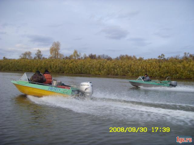

Кстати обратили ли вы внимание как на второй фотке идут Крымы......... Один с правильным профидем днища, другой после вылета на берег.

Кирилл, а помоему на втором Крыме просто один водитель всего... вот и "завал" на левую сторону :pardon: ...ИМХО конечно

Не дело не в завале........, а то что дальний Крым роет носом, и управляемость на такой лодке вобще хреновая. Так как в поворотах он валит всем корпусом. А второй идет на пятке............. А ход крымов зависит от геометрии задней части днища.
Почему все это говорю...., потому как сам столкнулся с этим. Долго немог поднять нос, пока умный человек с кувалдой и бруском, не пошуровал в транцевой части лодки. Да кстати Уменьшился расход, на 2 литра на сотню, увеличилчсь управляемость, и прибавилась скорость. НО с кувалдой нужно не переборщить, а то пузырь станет слишком большой и лодку будет срывать в дельфин.

Может угол моторов разный и загрузка? Я когда иду под румпелем, то бОльшая часть корпуса идет над водой, стоит перейти к рулю, нос ложится сразу. Крымы же любят на ходу загрузку на корму, а при выходе на глисс, наоборот, лучше перейти вперед.

Ну по своему опыту....... У меня что с одним водителем что в пятером одинаково насамой пятке. Я на фото явно роет. Да и кстать еслибы мотор так лодку ложил, из за неправильного угла, то 100 % она бы не ехала, а мотор хватал воздуха и орал бы.
Просто я ковсему этому пришел опытным путем.

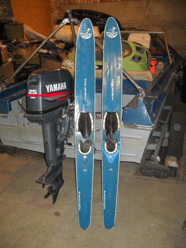

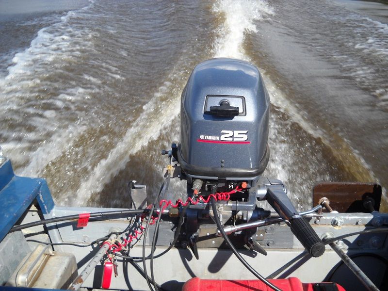

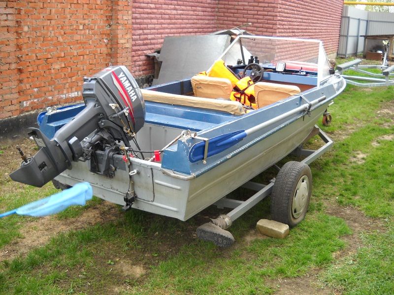

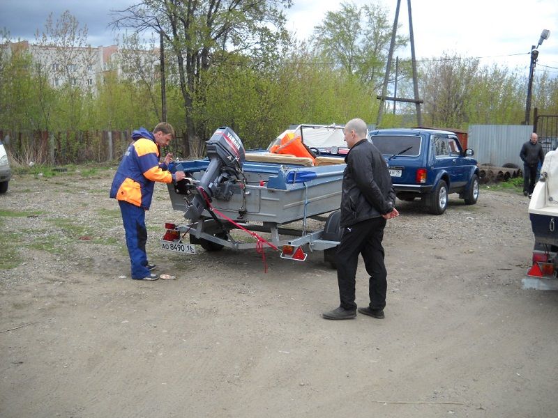

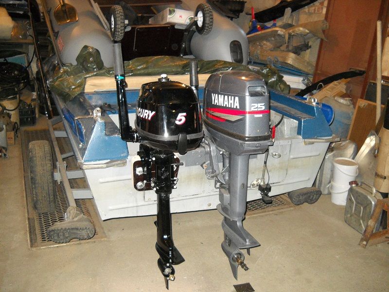

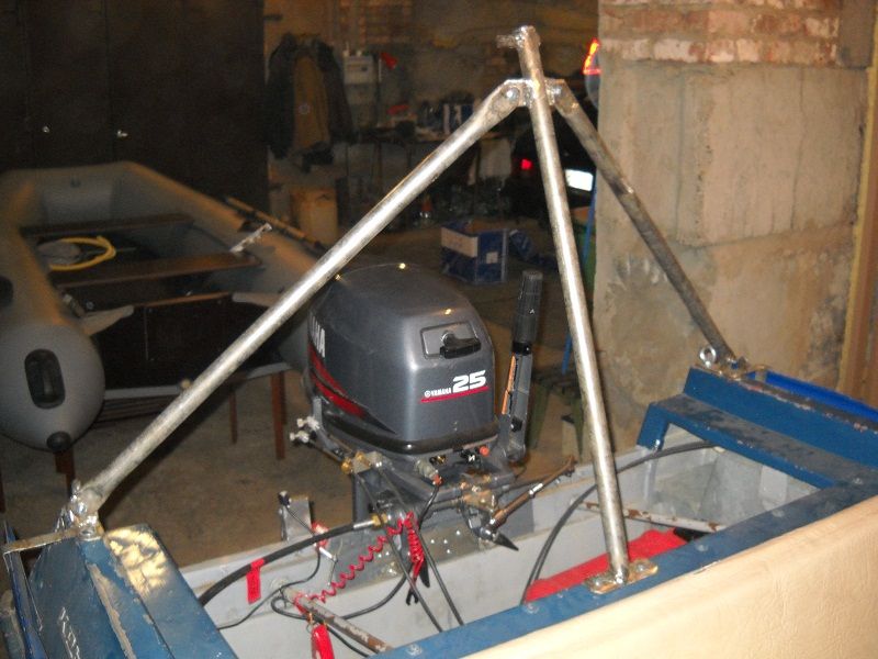

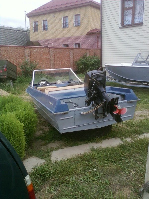

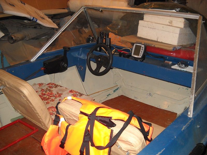

Раз пошла такая пьянка :lol: немного покажу и свой Крым! :)

Хорош пароход. большая ли разница между Н23 и Я25 по скорости и тяге?
С уважением
Hess
20.02.2012
2 483
1 051
С

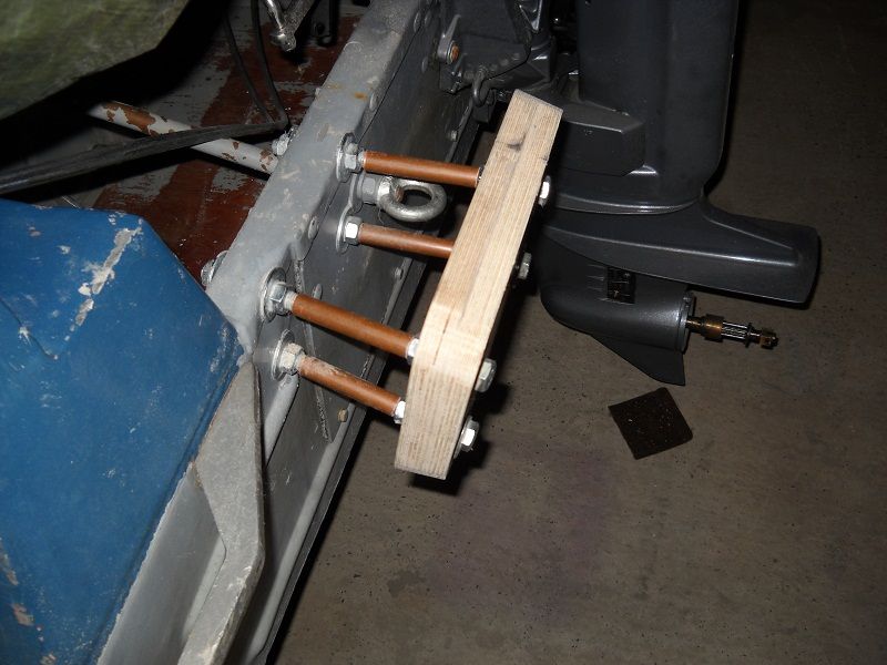

"тарга для лыж и ватрушки" - Андрей, просвяти пожалста зачем она? Я на лыжах катаюсь цепляясь за петли на транце (теперь после усиления транца буду цепляться за рым-гайки, которые у тебя тоже есть). Не пойму смысл конструкции "тарга", зачем она?
ЗЫ А лодочка у тя зачотная! конструкцию транца под аварийный моторчик наверное скомуниздю...)))
С уважением
Ощутимо хорошо, я бы сделал так, чтоб понятнее было, Нептун-23 равен Тохатсу-18, была возможность сравнить 2 мотора сразу. :) С Ямахой и дно пошло волной и транец в углу лопнул, тяга у нее всетаки ломовая.Позволять стала большее чем с Нептуном, с ним приходилось иногда на белый грузовой винт переходить. :good:
Тарга. :good: Раньше и я цеплял за рымы трос, но с таргой угол веревки от лыжника к лодке другой, для пируэтов важно, веревка постояно на весу и не цепляет волну от лодки, когда лыжник справо налево переходит, при старте тоже хорошо. :good: Когда стал делать крепление весел по бортам, то решил обьеденить их и как крепление тарги, тем более труба нержавейка была, короче, дурная голова ногам покоя не дает! :lol:
