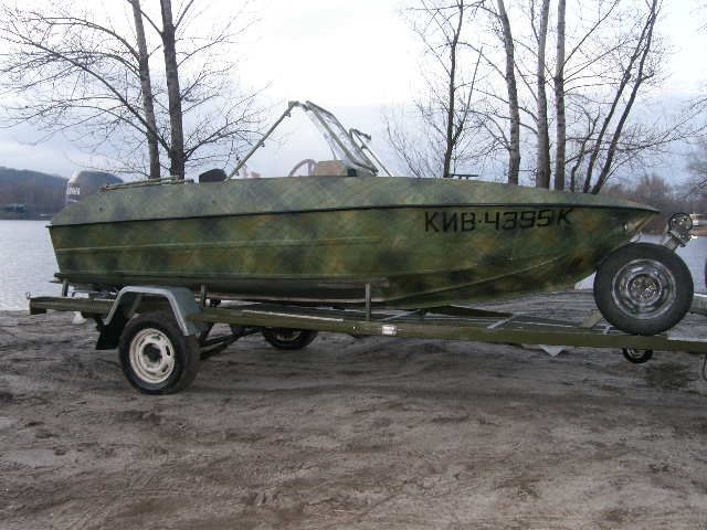

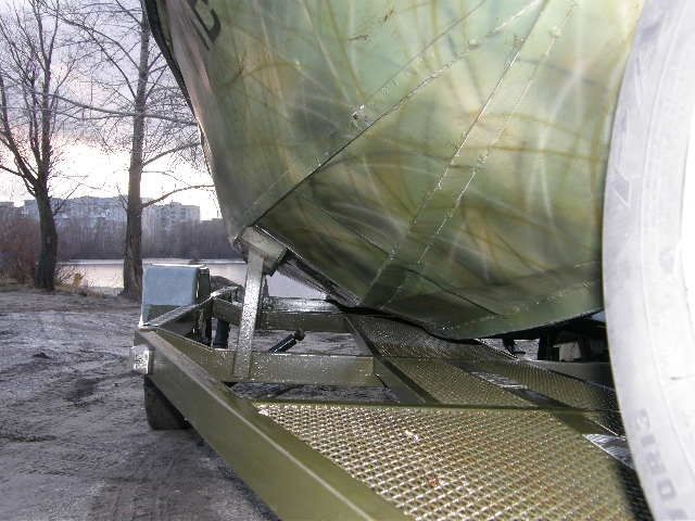

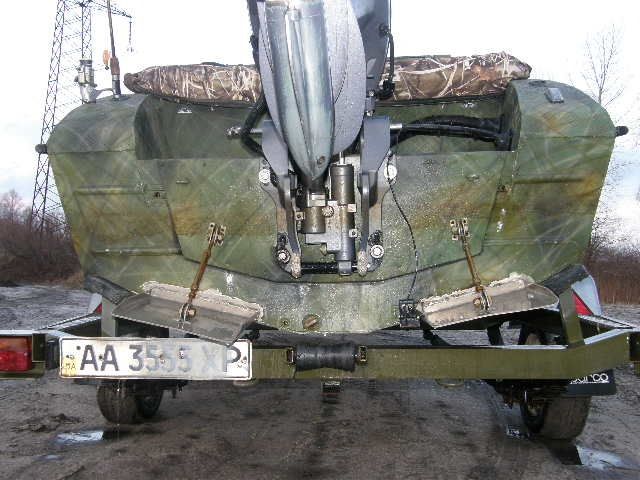

А вот тут вы немного не правыПосмотрите фото Блин жалко нету фото днища....там наварены реданы :sorry: На мой взгляд это лучший вариант того что можно сделать с КРЫМОМ для рыбалки просто супер!
Вот фотки этого Крыма, он оказывается и дно переварил, увеличив килеватость и сделал гидролыжу, ну и реданы соответственно. :good: :good: Этот проект, с вырезанием морды и установкой самых дешевых офисных стульев, вызывает много вопросов. :shock: Не раз у меня на Крыме волна перелетала через палубу и лобовуху, и сам мокрый до трусов, не раз после этого был, а тут вся морда вырезана, если он волну хлебнет, а от этого никто не застрахован, то к ракам пойдет в два счета. Здесь попыжились сделать компоновку аля-Сильвер, но там по безопасности приняты все меры, а у этого Крыма я видел что под пайолами и крышками рундуков находится, не одной и не двух помп не хватит, такое количество воды откачать враз. :( Красиво - да, но не безопастно. :(

Привет всем!!! Я долго думал что этот крым мне напоминает потом всё таки узнал, он как конструктор у него верхушка бортов с крыма 3 да и днище по моему тоже от него. Есть еще какая нибудь информация о нем? Дайте пожалуйта сылочку если есть, а то больно компановка его понравилась.
От Крым-3, тут ничего нет, парень молодец, всё сам сделал, ссылку дать не могу, потому как не знаю, полазь по хохловским форумам, этот Крым оттуда. :) :good:

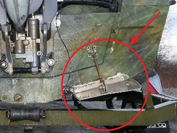

А вот эти хреновины что дают? И для чего....
911
Сань эт те самые легендарные "транцевые плиты" :D ...

А что дают их + + + +, кроме как по ним залезть в лодку.
911

посмотрел...не нужны они для Крыма, с выходом на глис все гут и дельфина нет
Как раз актуальны, так как компенсируют крен. :yes:

Крен чего и куда?

Саня С сказал(а):
Крен чего и куда?
Транцевыми плитами убирают крен судна, а на том Крыме, дно с повышенной килеватостью, там они особо актуальны. :)

Понял.Нужны на лодку килеватостью.
Да, так как больше склонны к крену, чем менее килеватые лодки. :)

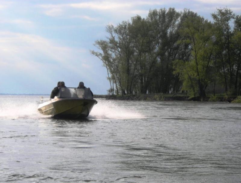

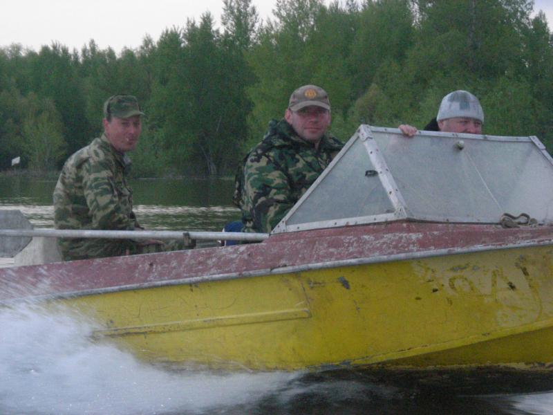

У М-ки тоже выстукивал заднюю часть.небольшая кувалдочка.брусик 10х15 235-30см и два газовых ключа тройки для выравнивая шпангоуров.Друган прикупил крыма за 5000т.руб.до него трое отказались.хозяин уже хотел на металл сдать.Два дня выстукивал "стиральную доску" Покупатели локотки кусали.Лодка получилась такая ходкая на 20 .30 вихри делала! По легенде один очень неответствеееный лодочник невычерпал воду и та замерзнув выдула заднюю часть :unknown: а потом и народ стал выдувать.
Этот друган выкладывает фото этого крыма и этого 20-го Вихря

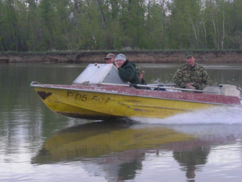

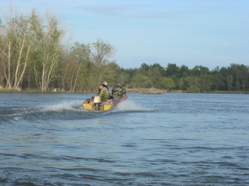

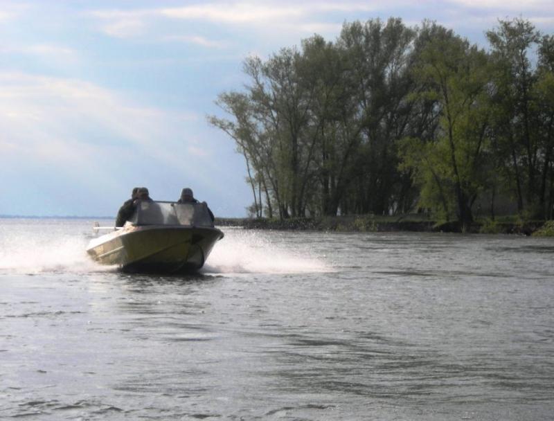

Это разлив на нижней Волге, фотографии сделаны с Саниной лодки мы тогда шли в паре, только на лодке весит 30 Вихр в лодке 4 человеки плюс вещи
А если бы ему дно почистить от водорослей, то он еще бы лучше шел. :) :good: Крым - вещь! :good: :good: :good:

Дно чистое.Можно сказать это начало навигации....дохрена вещей.Я на Крым М +2 и шматки.еле выскочил на глис по косе.Пришлось перегрузить одного к Андрею а мне шмотки кинуть.Как предысловие к фото.лодки с моторами пару чассиков были под водой!!!Нечего.высохли.продули и.....завелись!!!!

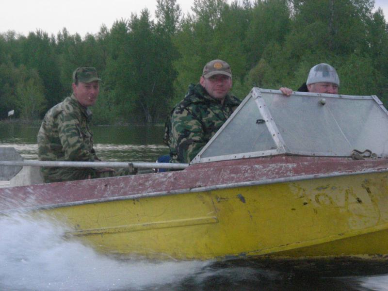

Но по последней фотке не похоже на чистое. :? :? :? Может фотка так передает. :)

"хороший" перегруз
Андрей, здравствуй. Нет дно у лодки в хорошем состоянии и чистое, фотки такого качества, можно даже сказать днище полированное, я его постоянно песочком чистил.
Предлагаю поднять вопрос по днищу лодки Крым, может кому нибудь эта информация будет полезна.
Если днище покрылось хотя-бы тоненьким слоем тины или как ее там назвать водоросли, то ходовые качества лодки Крым ухудшаются (в геометрической прогрессии). Неоднократно приходилось останавливаться на косе и чистить днище от нароста водорослей после стояния лодки без движения в течении недели. Привожу пример из своей жизни. Приезжаем на лодочную в пятницу вечером грузимся как обычно выходим с лодочной и в путь, а лодка не идет, такое ощущение, что мотор не тянет, но в предыдущее воскресенье когда возвращались этим же комплектом да плюс еще и рыба лодка летела нормально, а тут такое ощущение, что ее за (жопу) что-то держит. Сразу на косу, шмотки на берег, лодку кладем на бок пять минут с друзьями чистим тоненький слой водорослей, лодку на воду шмотки в нее и совсем другая картина, просто летит.

А кто нибудь ставил транцевые плиты настандартный крым? Какой эфект?
