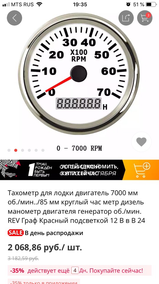

Кто нибудь ставил такой тахометр с китая ? стоит ли ?

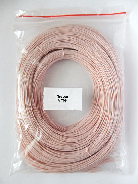

Предлагаю в этой теме выкладывать полезные замечания по некорректно используемым на наших лодках материалам для электрических соединений, способам монтажа проводки, электронных блоков и радиоэлементов в частности. Применение "правильных" материалов и способов монтажа позволит не только обеспечить длительную и стабильную работу электрики на лодке, но и сохранить время, нервы, здоровье, если не больше.
Первое замечание касается популярного провода марки МГТФ, который стараются применять и для наших задач как в плане межблочного соединения, так и внутри самих блоков в качестве соединителей элементов, организации выводов радиоэлементов и т.д.
Стоит обратить внимание, что для нашего случая данный провод не очень подходит, так как одним из ограничений его использования является: повышенная влажность. Вот, например, полезное видео по этому вопросу:
в своё время работал на заводе монтажником аппаратуры, прокладывал, паял и собирал приборы для военных морских судов и подводных лодок. 95% провода шел МГТФ.... не думаю, что наши советские инженеры были безграмотными....
Купил себе такой, еще не ставил, проверял трансформатором, работает. Не дума что чем то отличается от других, все они там собираются с разными логотипами.

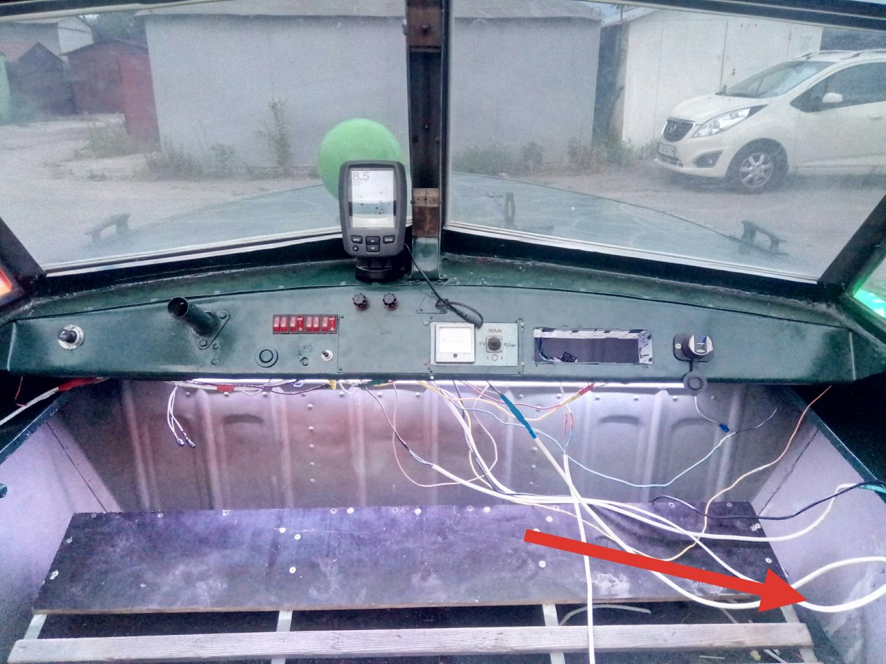

Какими проводами НУЖНО укладывать проводку к приборам в лодке?
Я укладывал ( магистраль из трех жил многожилки в изоляции медь 1.5 квадрата. У меня магнитола , прикуриватель , подсветка салона , фараискатель , топовый , помпа.
Фото монтажа проводки в проэкте. Стрелкой показана основная шина к аккуму.
