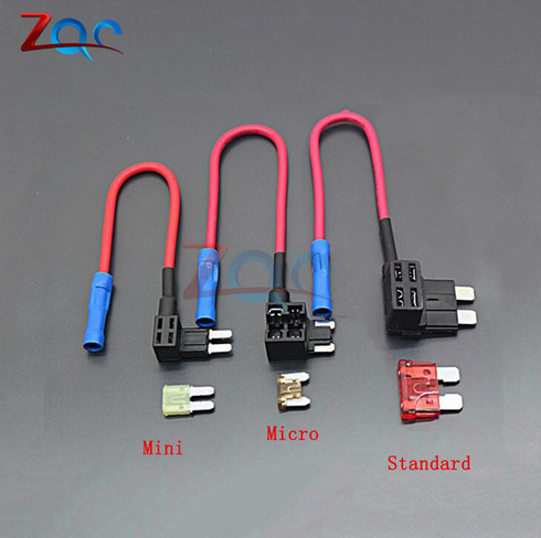

А если серьёзно
В автозвуке продаются колодки с флажковыми предохранителями.
Лучше их использовать.

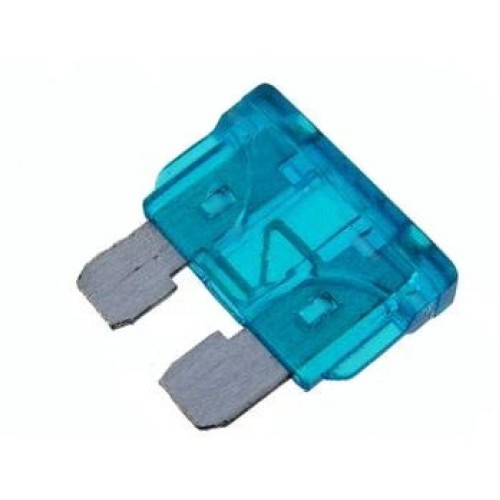

Лучше использовать предохранители, которые в случае необходимости, можно купить на каждом углу:
