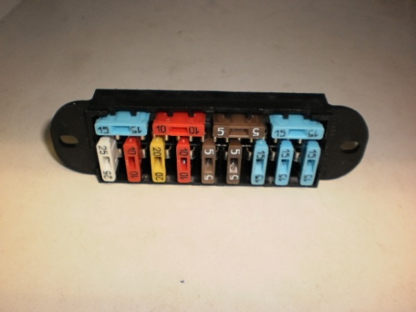

Смысл есть во влагозащите?Ведь 12 В не пропускает напряжение в воде.
Окисления контактов и как следствие плохой контакт, увеличение сопротивления цепи, нагревы, скачки напряжений из за меняющейся нагрузки, пропадания света в самый неподходящий момент и т.п. То есть целая цепь последствий. А влаги, например, в туман там будет предостаточно. И так день за днем.

Не вижу смысла.
Просто смонтировать в место с минимальным риском залить водой.
Рекомендую просто пробрызгивать силиконовой смазкой раз в месяц.

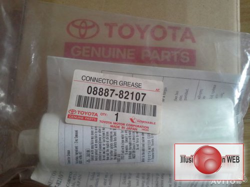

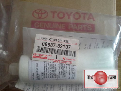

Чтобы далеко не уходить, вот, например, такая смазка от Toyota. Существуют варианты и от других производителей. Дорогая зараза. Сразу предлагаю не поднимать спор относительно замены специализированных смазок на тот же литол. На эту тему много копий сломано, у каждого свое мнение относительно дружбы литола с пластиками.

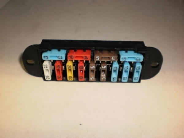

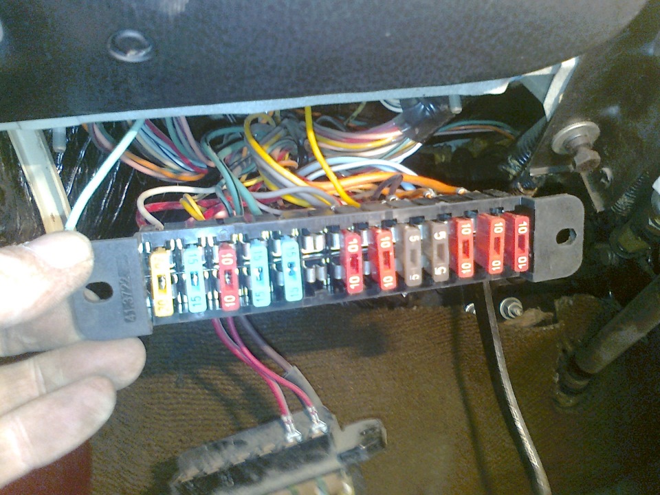

Я у себя поставил такой блок предов (нового образца от классики)еще в 2014 году.Вот уже четвертую навигацию буду пользовать.Каждую весну перед спуском осматриваю и проверяю состояние,но ни разу еще ничем не брызгал.Все работает и окислений не замечено.
Сань, а где у тебя этот блок стоИт? Под панелью или снаружи?
8 541
3 283
Под рулем,т.е.-штурвалом.Снаружи.Раньше на этом месте стоял американский блок-весь из латуни-на гетинаксе,но преды-стеклянные колбы,довольно длинные-нестандартные,вот и заменил поэтому.

Ясно, спасибо! Я не из любопытства спросил - весной буду делать новую проводку на лодку. Поэтому обдумываю варианты.
