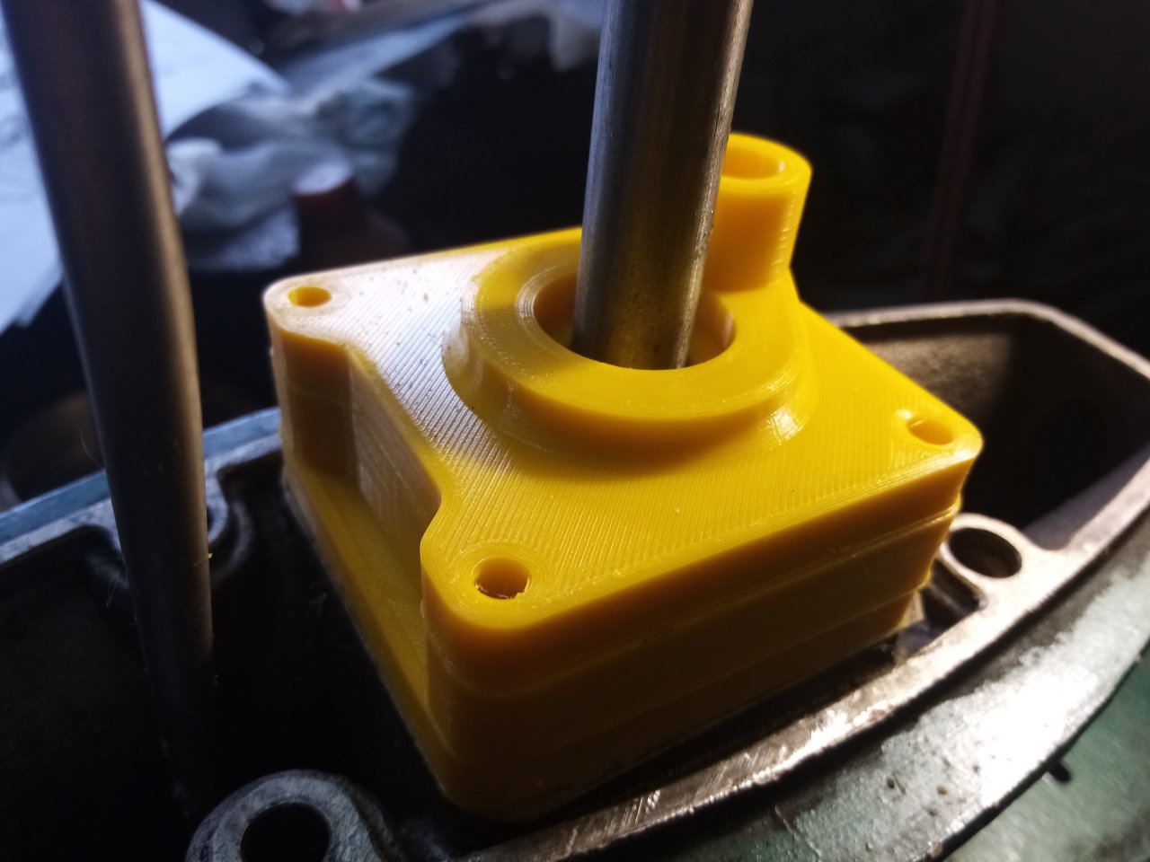

С двумя винтиками-порнуха. Вот поэтому она не заработала без герметика. В корпусе вместо проточки скругленной стоит уголок на 2 винтах прикрученный.

Сальник с наружной стороны как на штатной помпе.Забыл сфотить.

Работает без всяких герметиков.Производительность избыточная.Может и сцыт во все стороны.Охлаждения хватает.Приезжай на РОП-1 Общество "Ветеран".Обсудим.

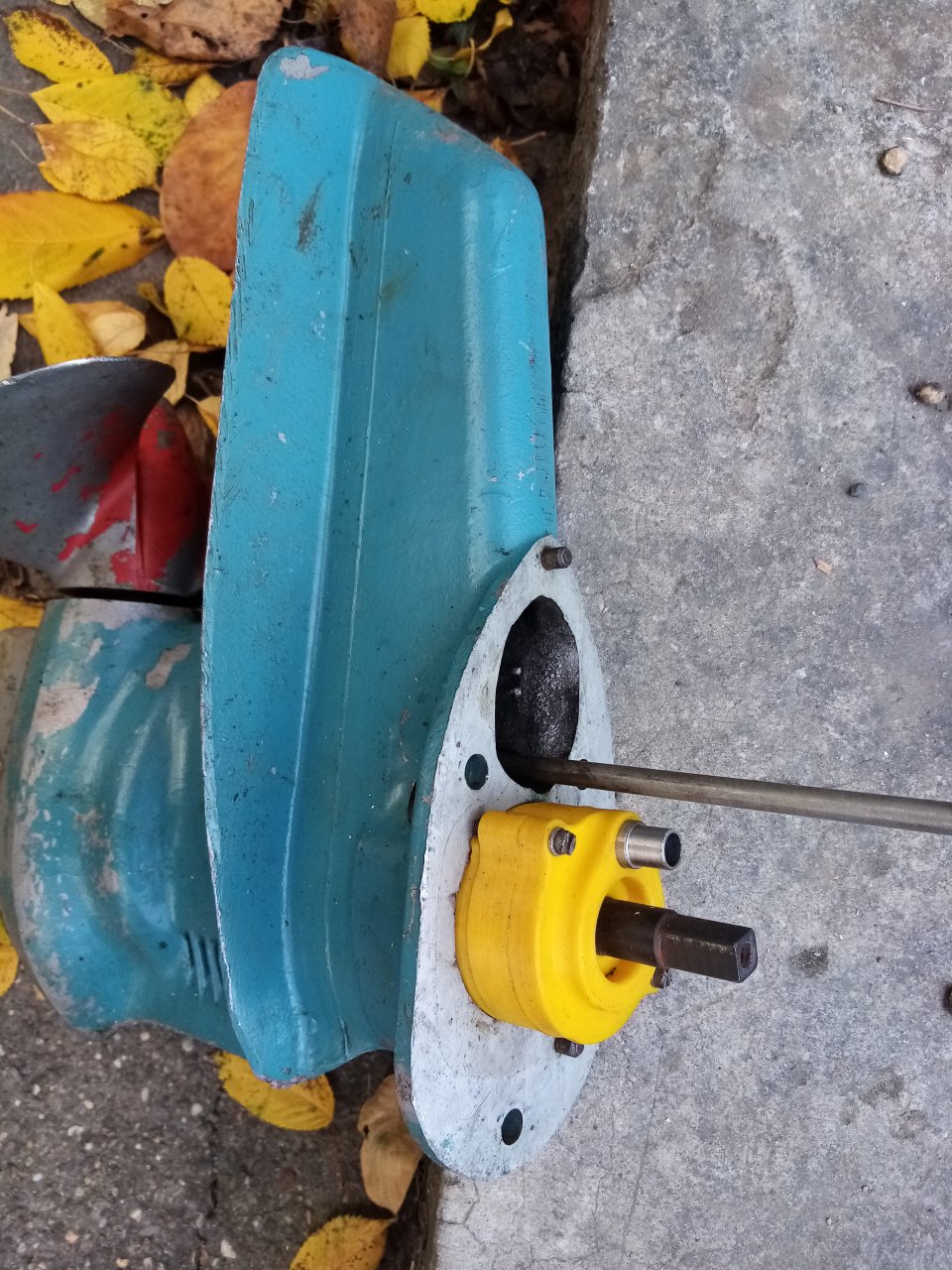

Четвертый год не лазил. Струя поменьше конешно. Фото этого года

Вода идет сразу и всегда независимо ни от чего; ни от выхлопных газов, ни от глубины погружения, ни от чего другого. И в бочке и на воде. Как и должно быть.

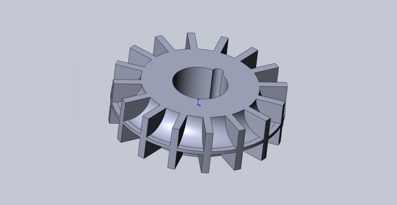

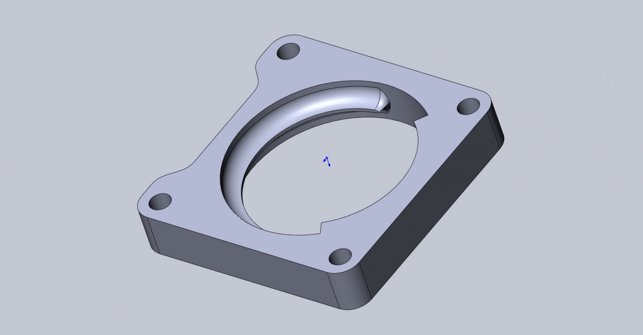

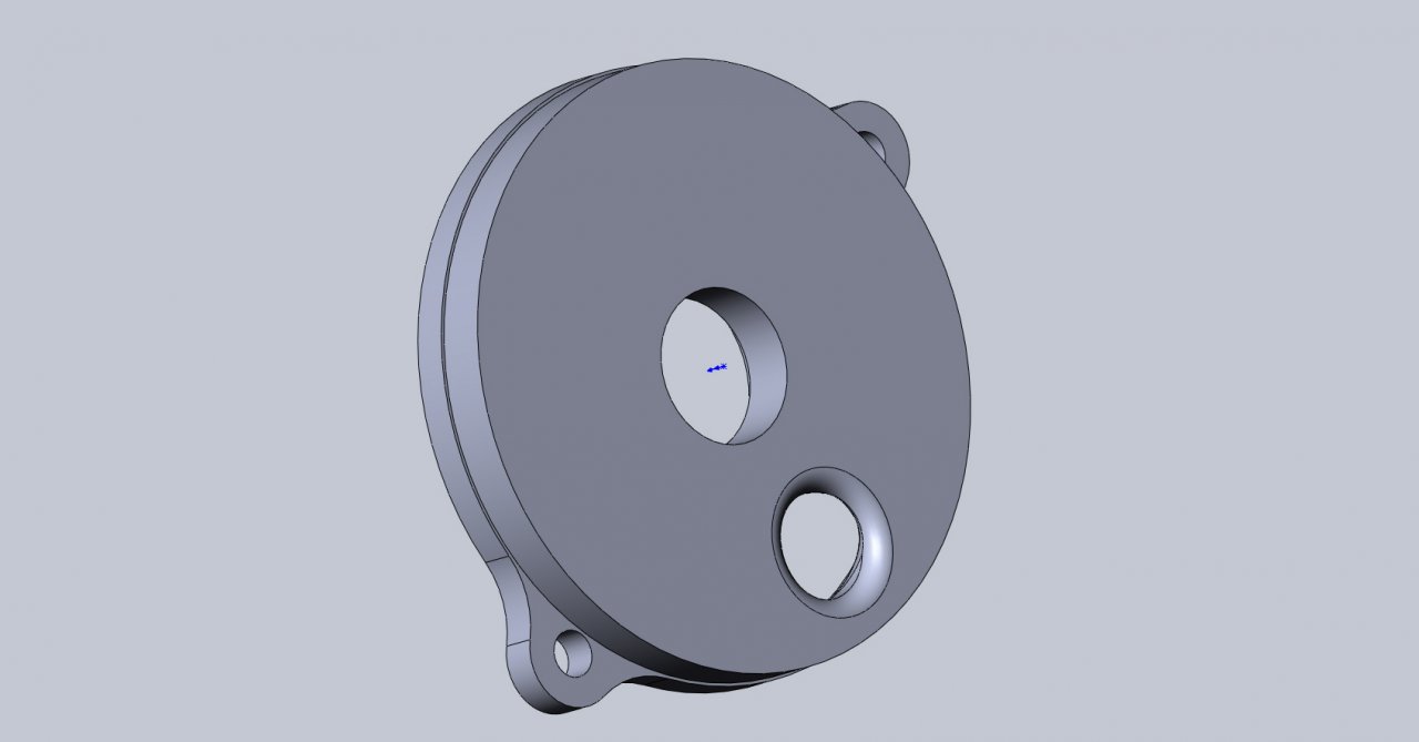

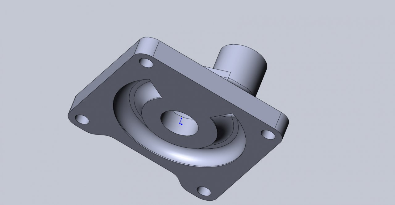

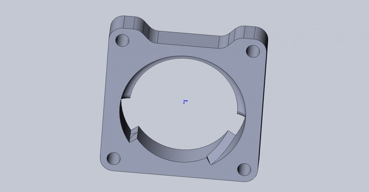

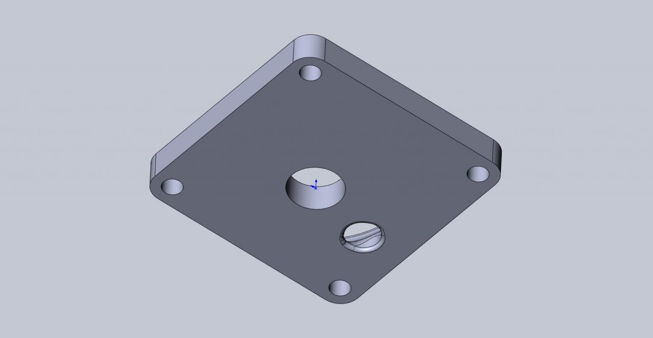

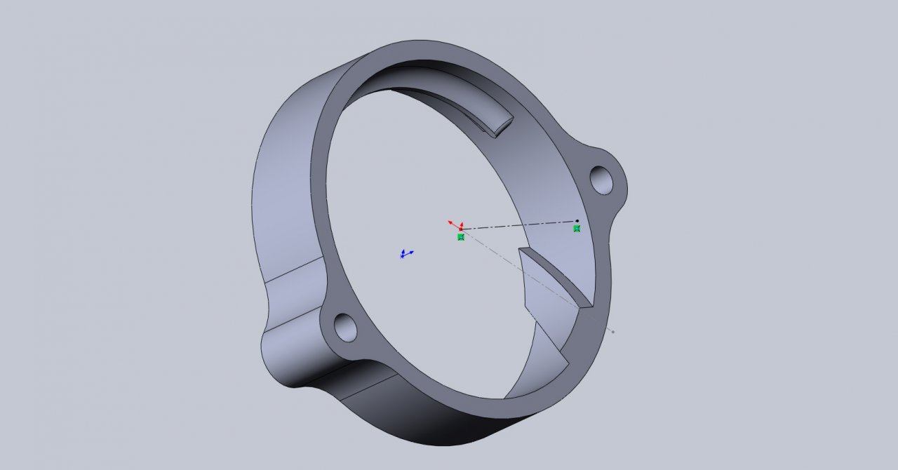

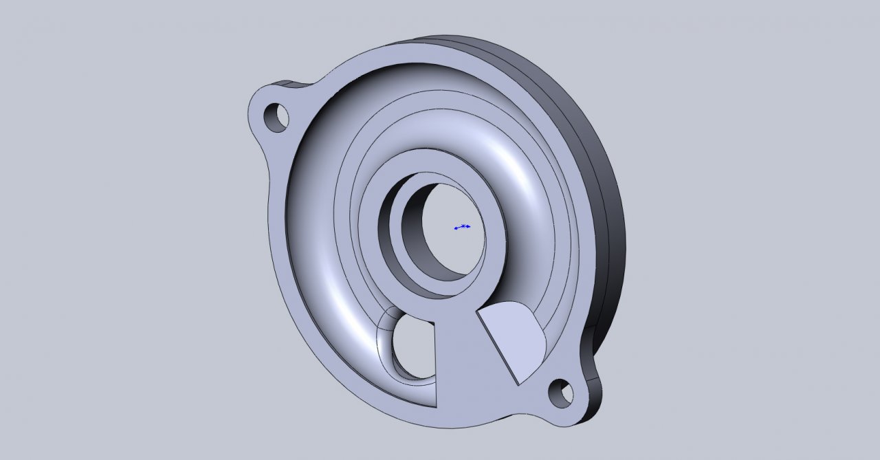

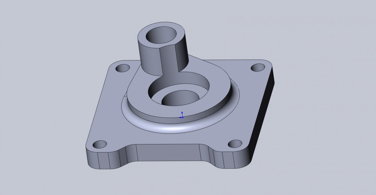

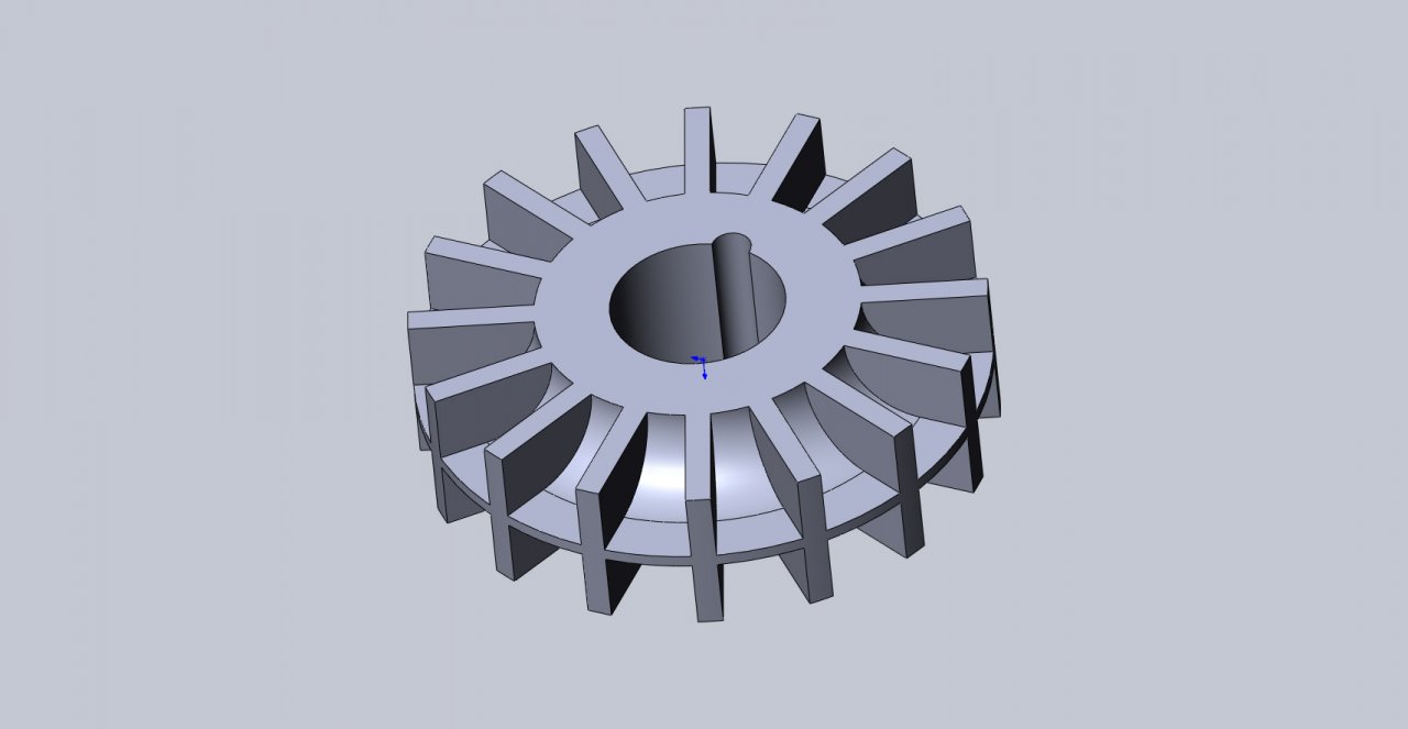

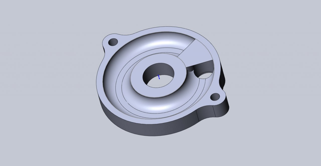

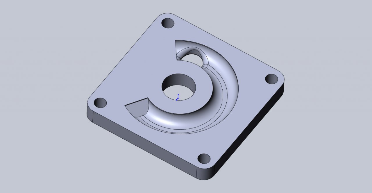

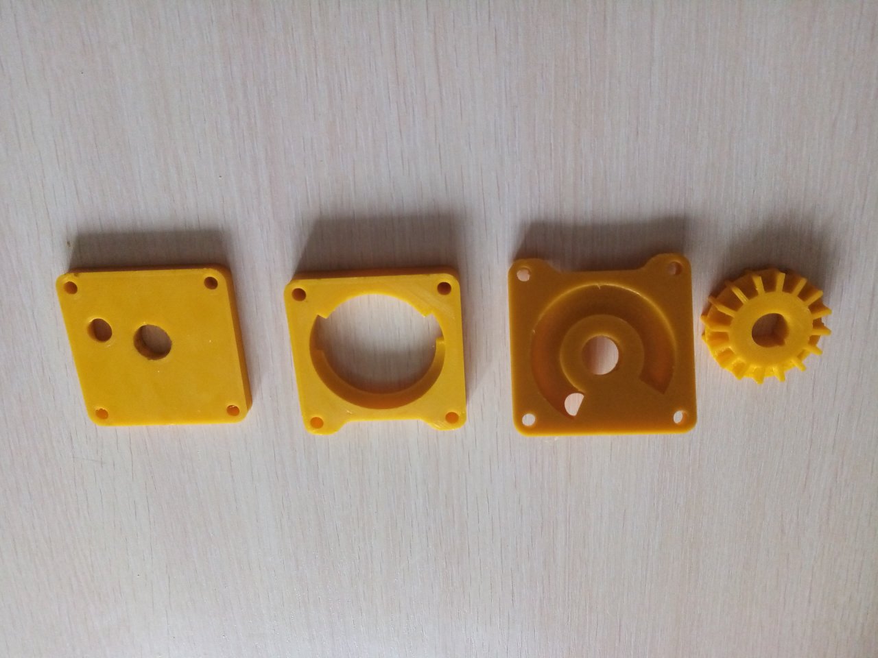

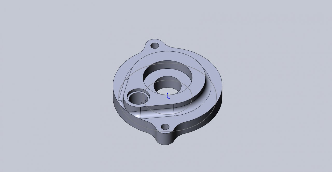

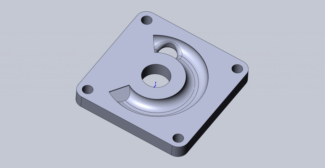

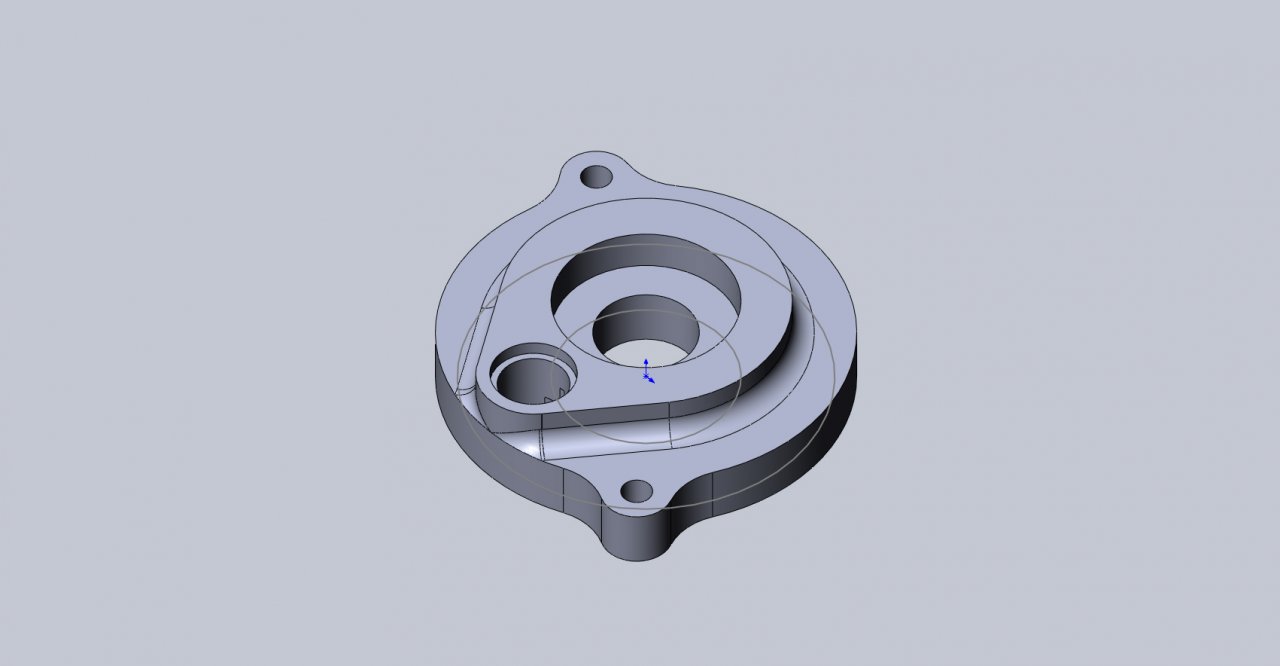

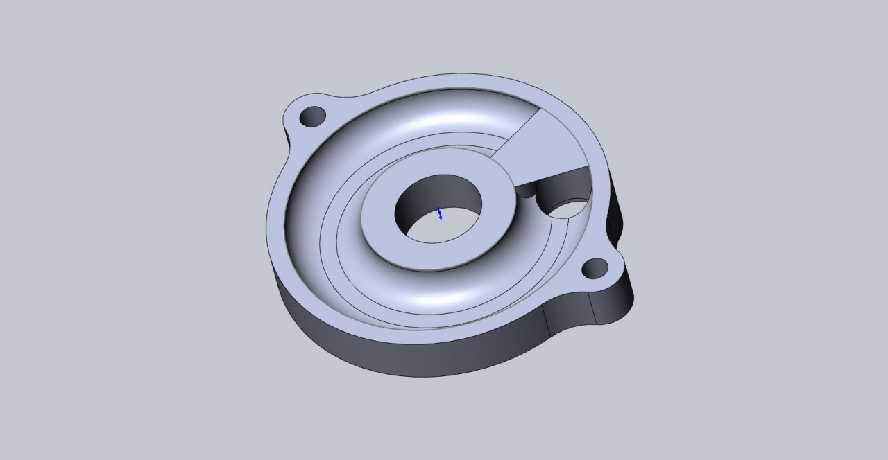

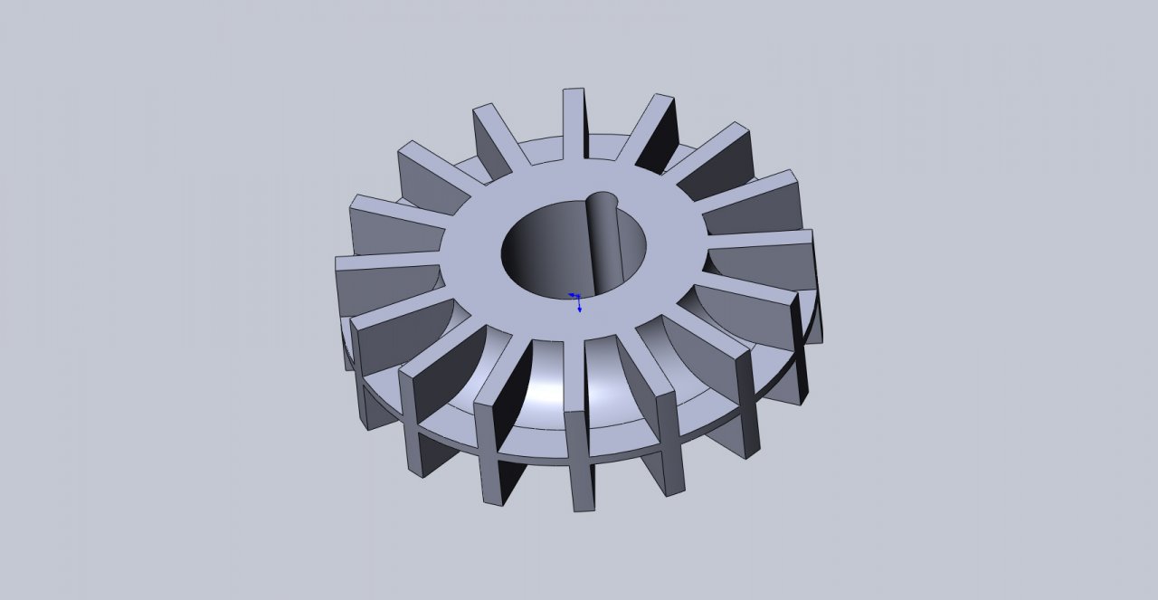

В тему.
Вихревая помпа для Нептуна. Спроектирована в программе Solid Works.
Картинки из программы.
MIK
контр-адмирал
18.08.2012
2 619
842
Миша
Разные
Разные

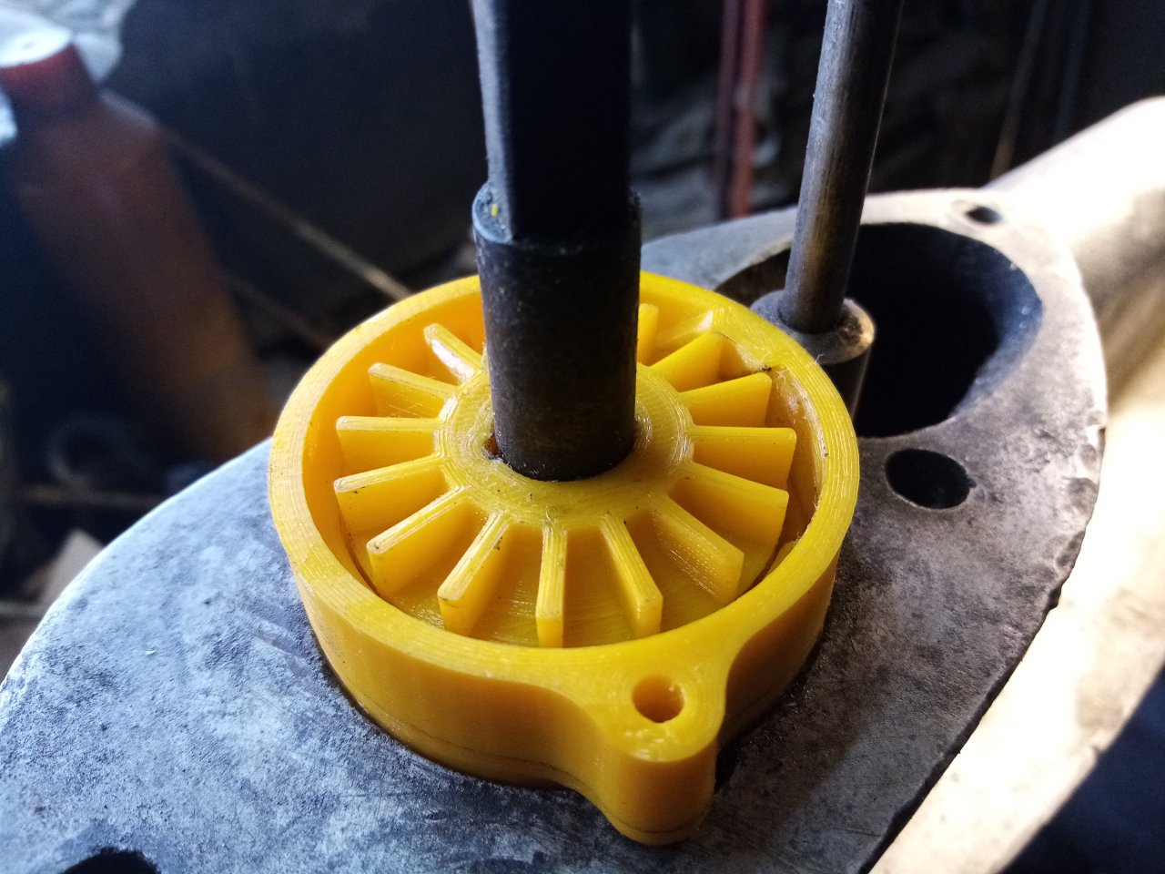

Работает в морской воде без каких бы то ни было нареканий. Вода идёт всегда.

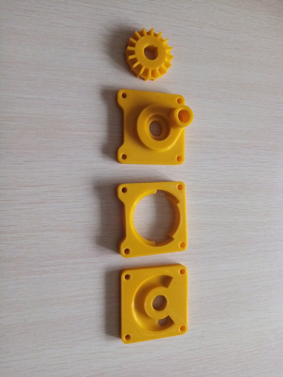

Такая же и для Вихря. Было много фото. Куда их сбросил - не найду. Нашёл лишь одно из лички. Справляется эта помпа с охлаждением 50-сильного Вихря 3Ц. Без вопросов.
Раньше бегал по токарям и фрезеровщикам, теперь всё дома делается. Быстро и удобно. Рекомендую.

Это если 3D принтер есть . Сколько такая помпа на Нептуна будет стоить?

Материал какой на помпу пошел: АБС или полиамид? Просто АБС по моему мнению быстро песочком сточит. На Вихрь еще модели деталей помпы остались? Чего-то толком не заработала у меня вихревая помпа. Крыльчатка покупная как на фотографии поста №53. Корпус самопал, но либо зазоры не те, либо крыльчатка - оно, но на холостых не качает, а выше начинает лучше резиновой лить.
MIK
контр-адмирал
18.08.2012
2 619
842
Миша
Разные
Разные
Точного ответа у меня нет. Просто не помню. Я тогда оба вида пластика использовал. Но всё-таки склоняют с тому, что это был PETG.
Может и так. Но у нас в Крыму песочка нет. Однако приветовская крыльчатка и МСовская - тоже ведь пластмасса. Но, конечно, пластмасса пластмассе рознь. Про МСовскую знаю точно - это капролон. У МСовской ступица металлическая у крыльчатки, а лопастная часть - капролон. После нескольких выходов в море я на Нептуне снимал редуктор и смотрел на состояние деталей помпы. Было интересно. Никаких следов износа не обнаружил. Но это было не при большой наработке. Часа 3-4, не больше.
Да. Всё в SW.
У меня качают. Не меньше чем на Привете струйка из контрольки.
Георг Ом
01.07.2016
5 920
1 872
Богородск
Капролон=полиамид. Petg=полиэтилентерфталат из которого бутылки пластиковые делают. Полиамид износостоек, но печать им требует хорошего принтера и точных настроек.
