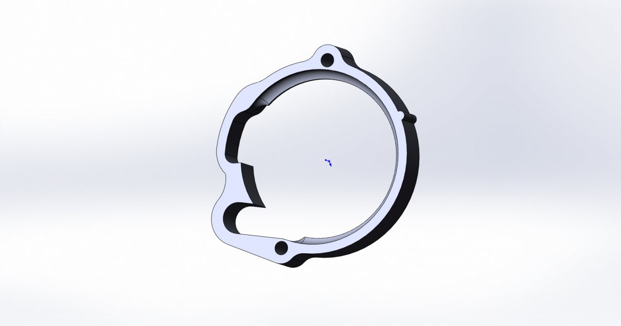

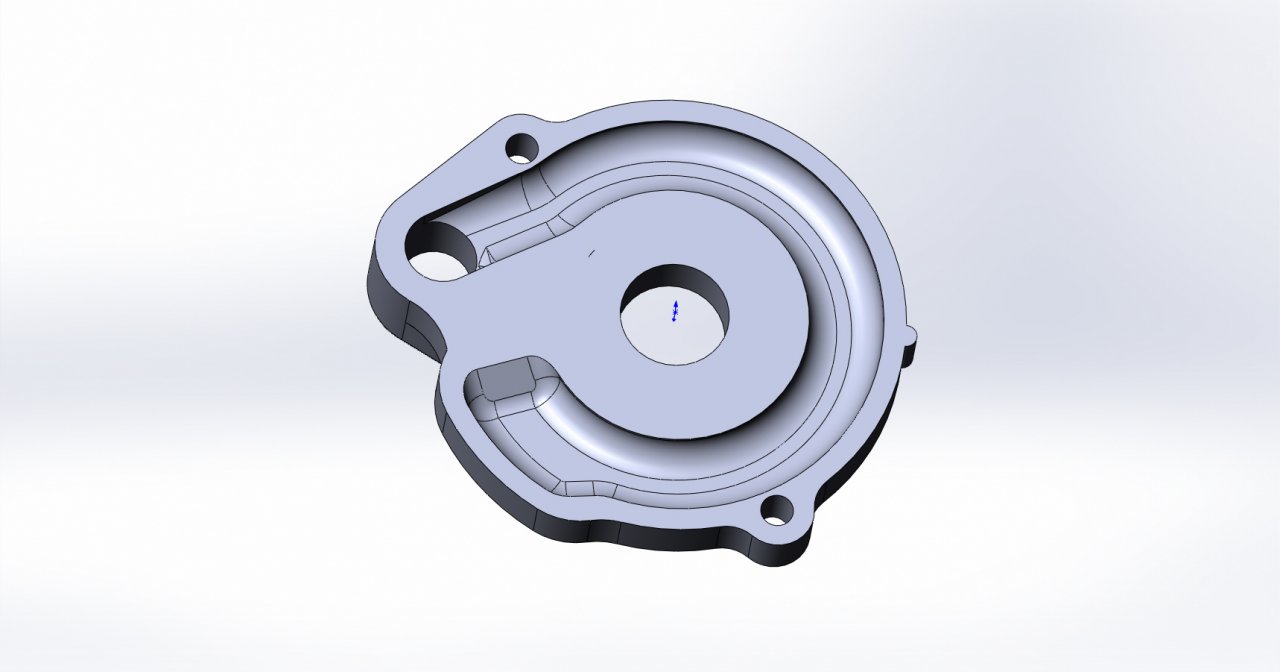

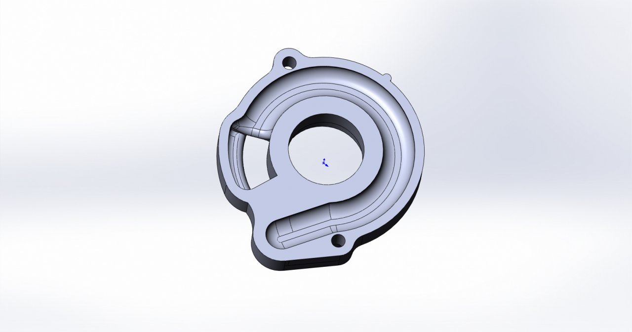

А почему она качает сильнее?
Дело в следующем. Помпа для пермского дейдвуда диктует жёсткое ограничение. Выходной патрубок должен быть только в том месте, где у серийной помпы. И по высоте, и по координатам положения. Потому воду из нижнего полутора в верхний полутор надо перевести перед общим выходным каналом. Это делает наклонная плоскость, на которую ты может обратил внимание. По факту - выход воды из нижнего полутора попадает под поток верхнего полутора. Они сталкиваются. Под углом 45 градусов примерно. Иначе там просто никак не сделать. С точки зрения гидравлики это не есть хорошо.
Если дейдвуд куйбышевский, то этих ограничений нет. По касательной увожу воду от обеих полуторов в общий канал. Который потом поворачивает к выходному патрубку. В результате давление выше. У обеих помп крыльчатки и водоводы одинаковые - максимально возможные исходя из габаритных ограничений.
Видишь разницу? У "куйбышевской" я могу сместить выходной канал и получить преимущество. У "пермской" - нет.

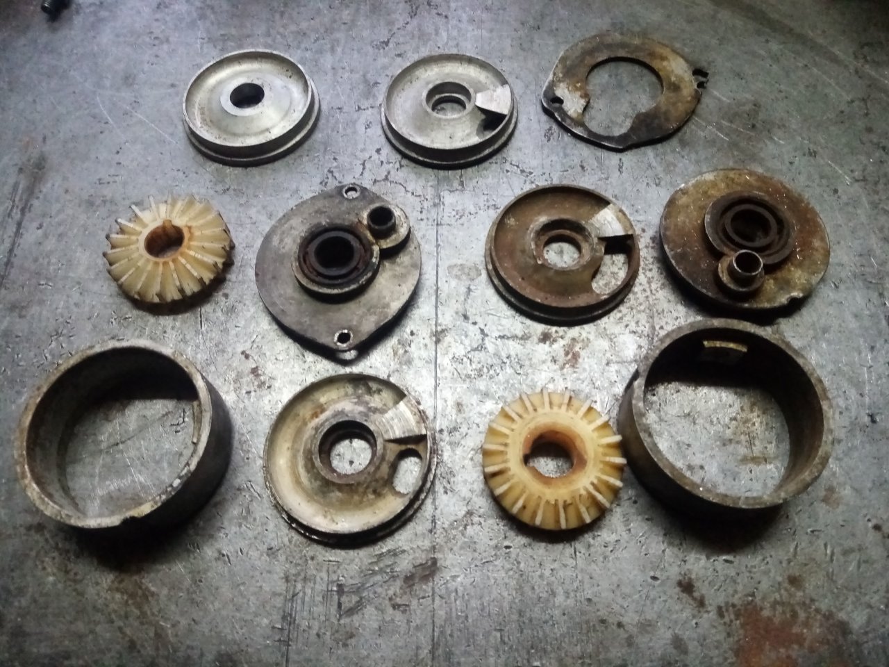

Помпы "допринтерного" периода.:)
Им лет 20-30 примерно. Материал - АМГ и капролон. Работали в морской воде. Потемнели, и только.
Они и были прототипом при разработке помпы для мотора МС-40 в 2004 году. .
Приносили клиенты такие крыльчатки и на вихря и на ветерка. Ставил в обычные корпуса (не как на фото разъёмные). Качает вроде так же как и с резиновой крыльчаткой если корпус не изношен. Сам, для ремонтов, покупал только резиновые крыльчатки. Что то мне показалось что они менее "чувствительны" к износу корпуса помпы.
П.С. Давление и производительность проверяю после сборки помпы "на глаз" :pardon:- опускаю редуктор с дейдвудом в ёмкость с водой и кручу за торсион дрелью. Смотрю высоту фонтанчика над плоскостью присоединения двигателя к дейдвуду. Если менее 5-6см - помпу ремонтировать, 7-15см - нормально, ещё сезон или два походит (но клиентам рекомендую ремонт помпы, а там как сами решат), 16см и больше (бывает и до 50см) - отлично.
Миша, как твоё мнение о корректности такой проверки работоспособности помпы без измерительных инструментов, "на глаз"
