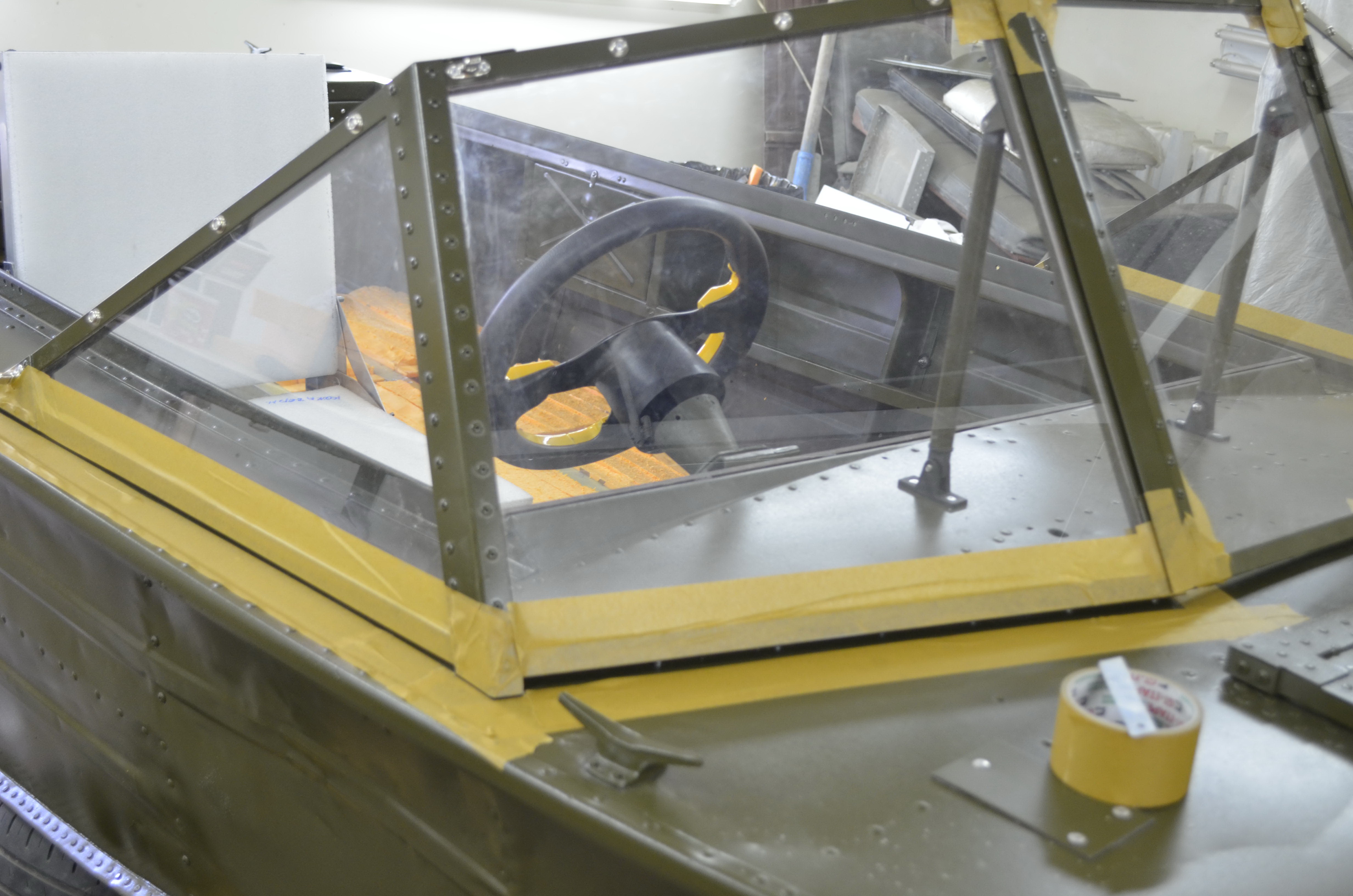

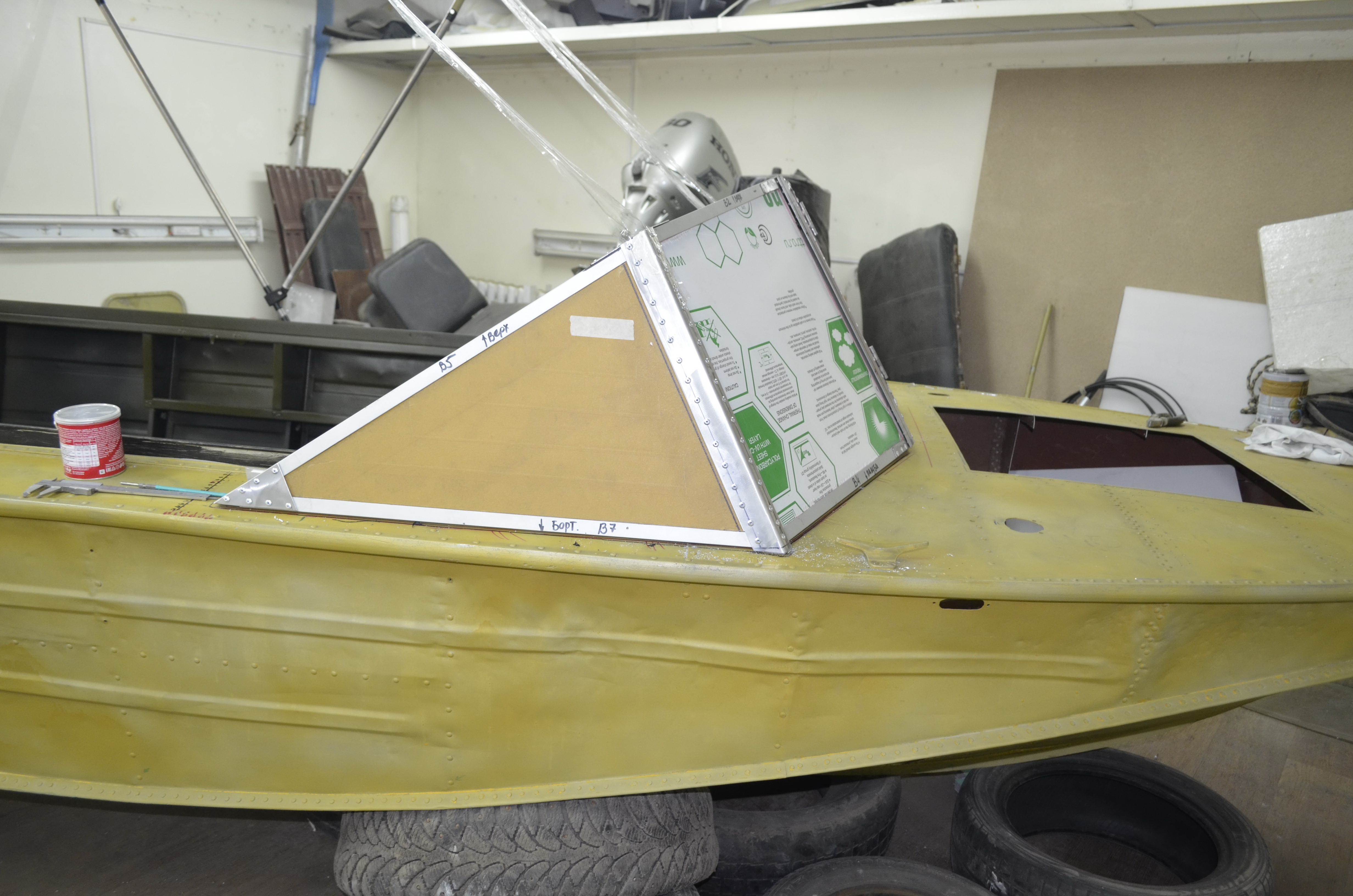

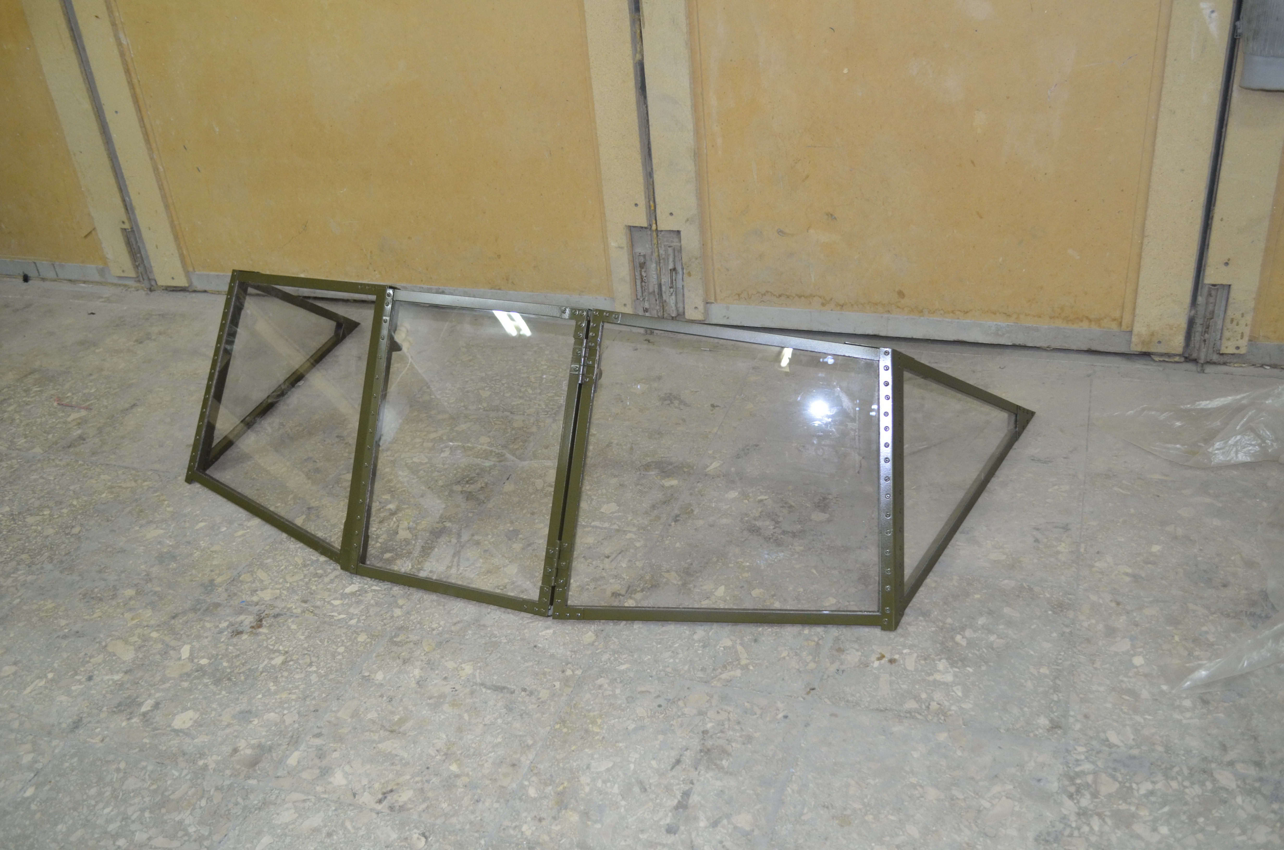

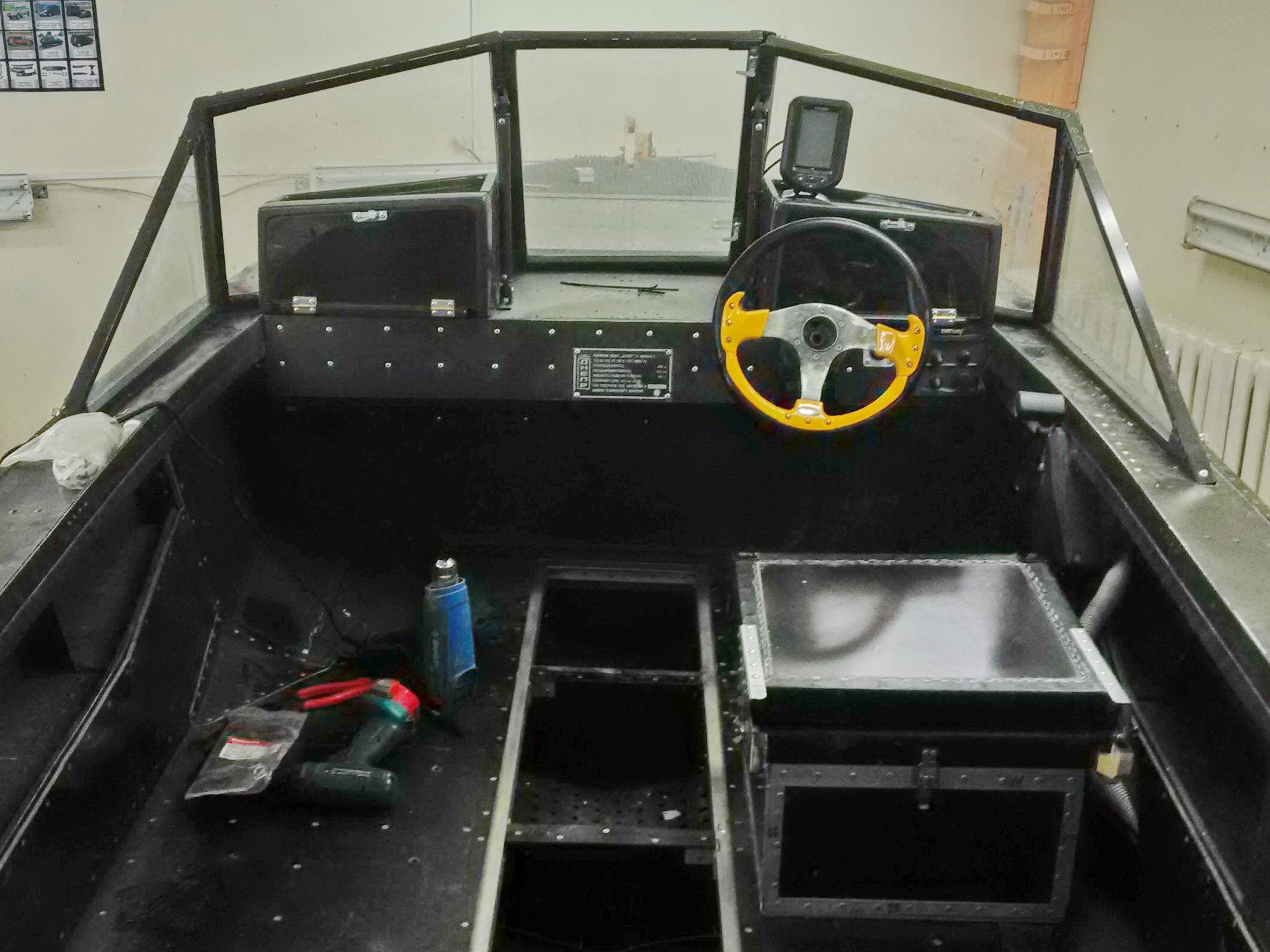

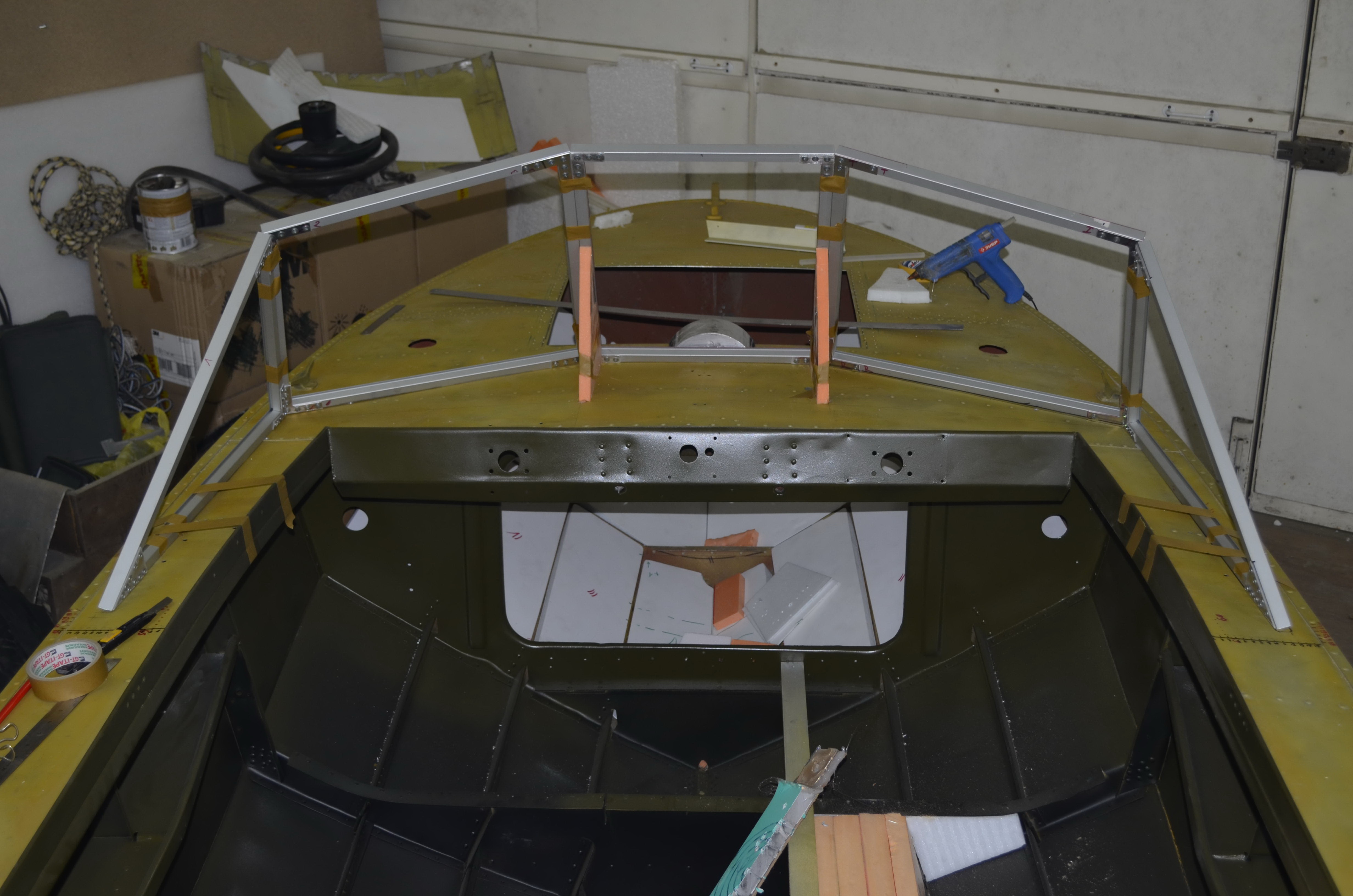

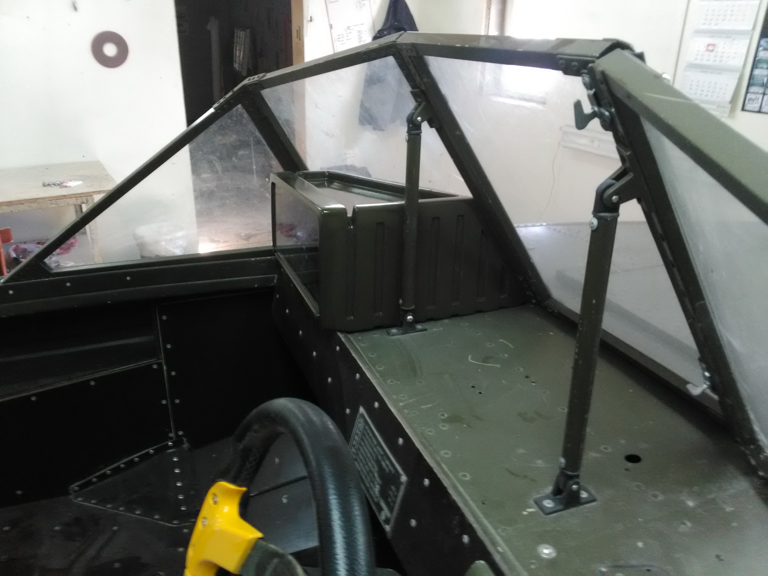

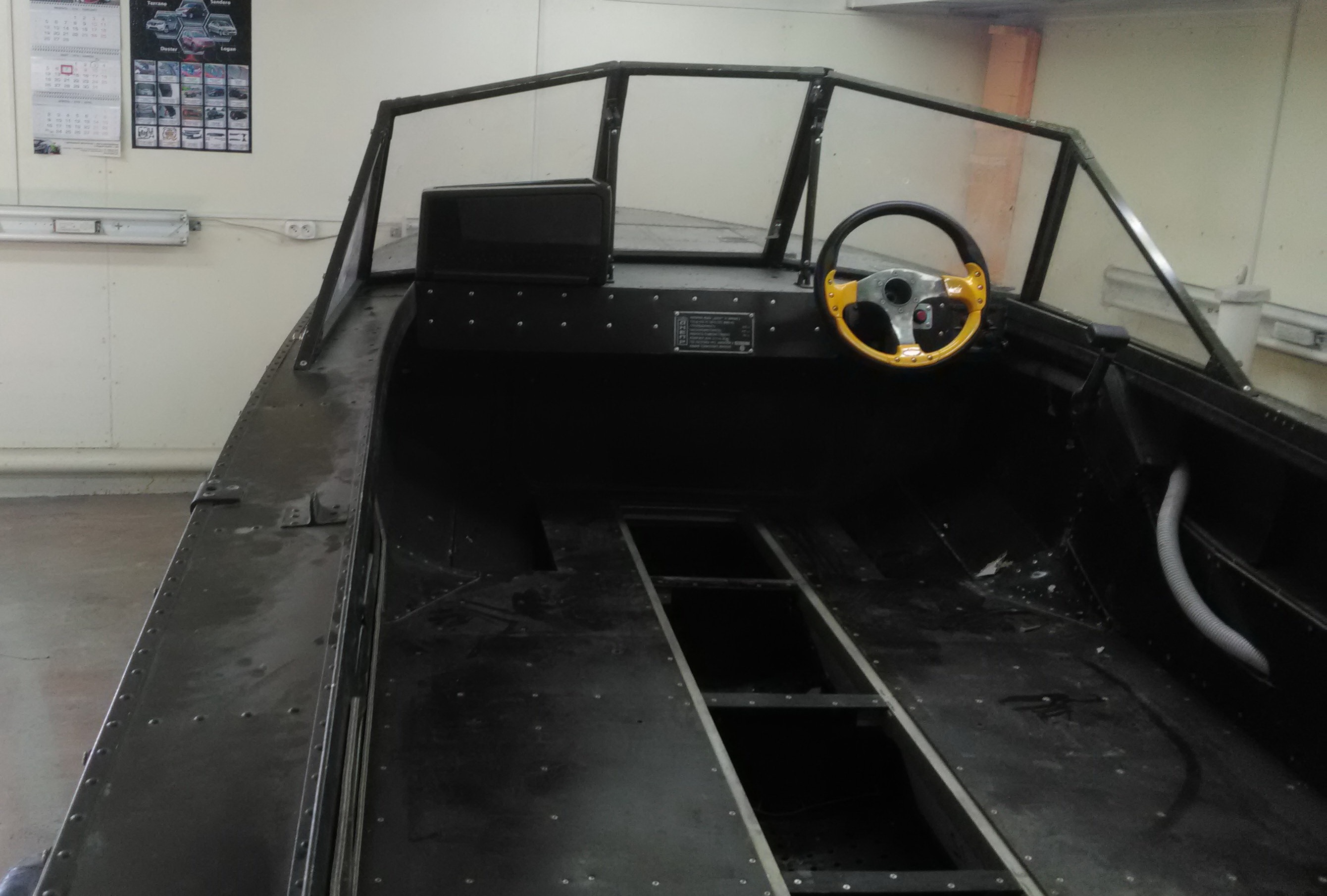

Тут в личку попросили про изготовление стекла прояснить...:snimau shlyapu:

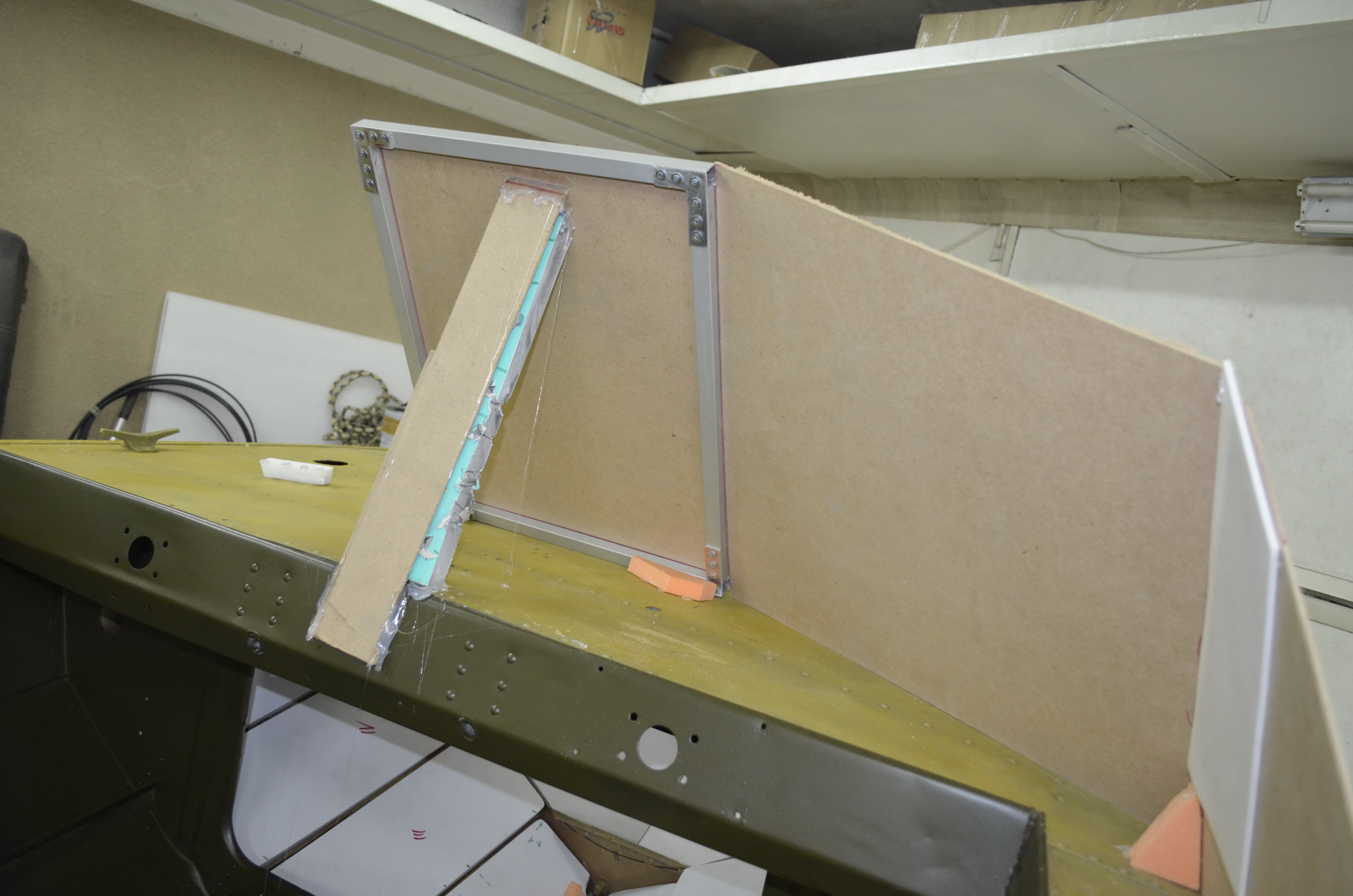

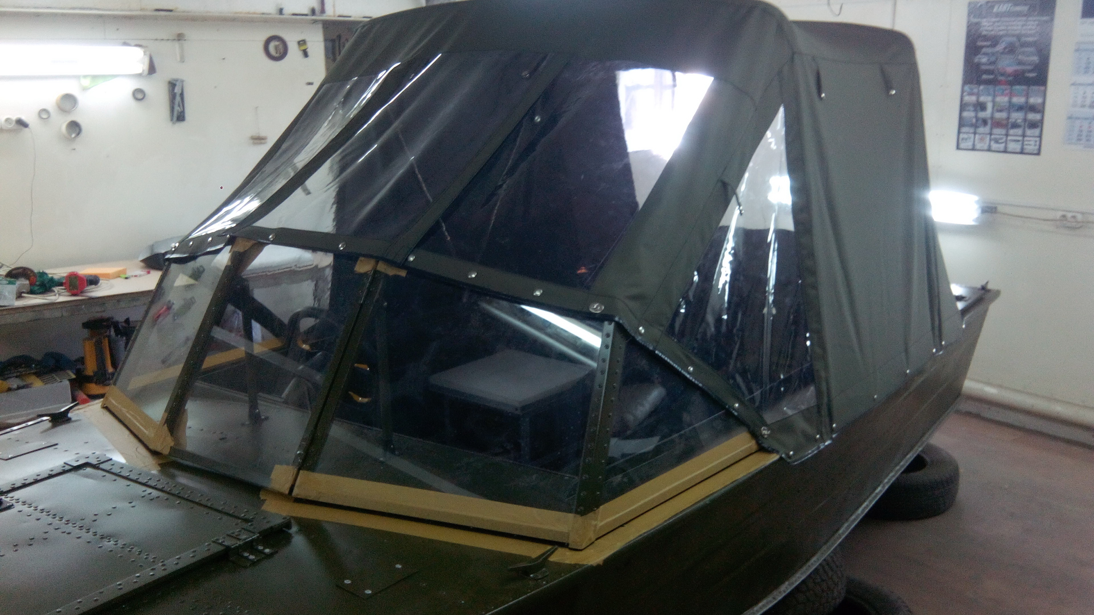

Итак как его делал я:

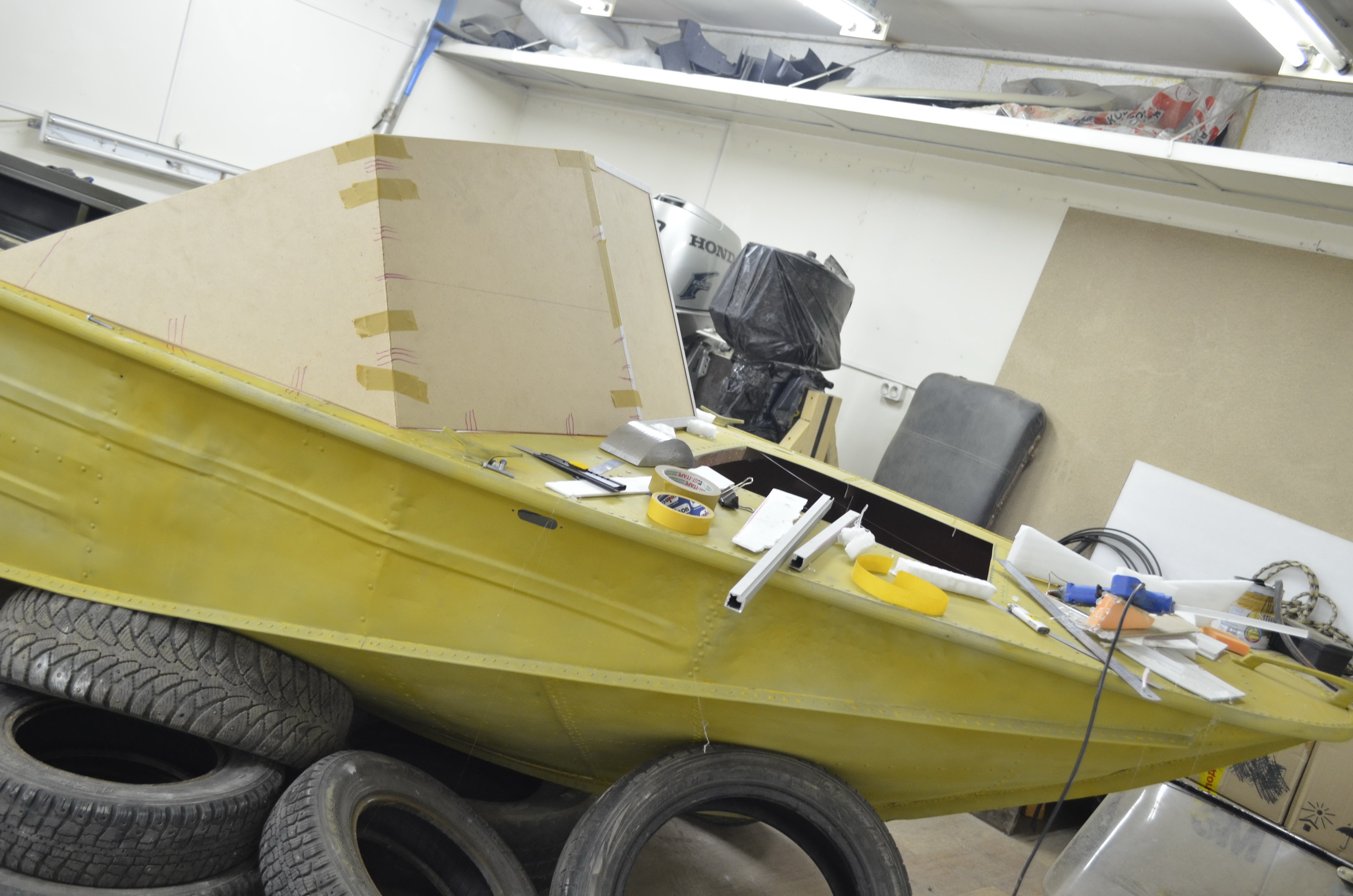

1. При помощи двп и потолочной плитки выстроил нужную черновую форму.
2. Затем сделал тоже самое, но уже на чистовую из того же двп.

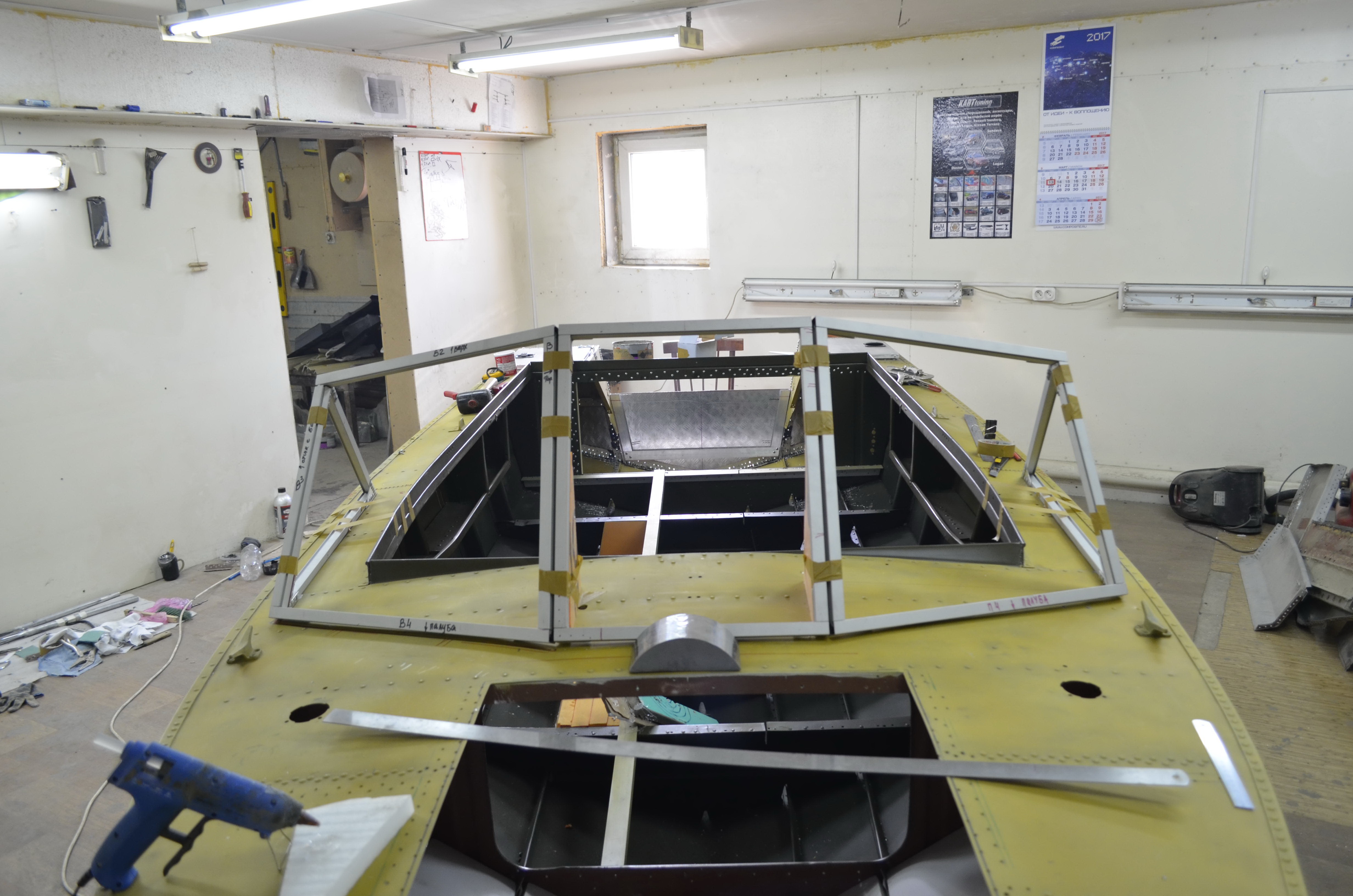

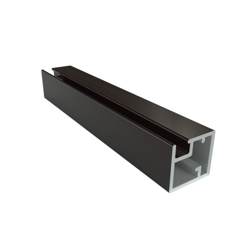

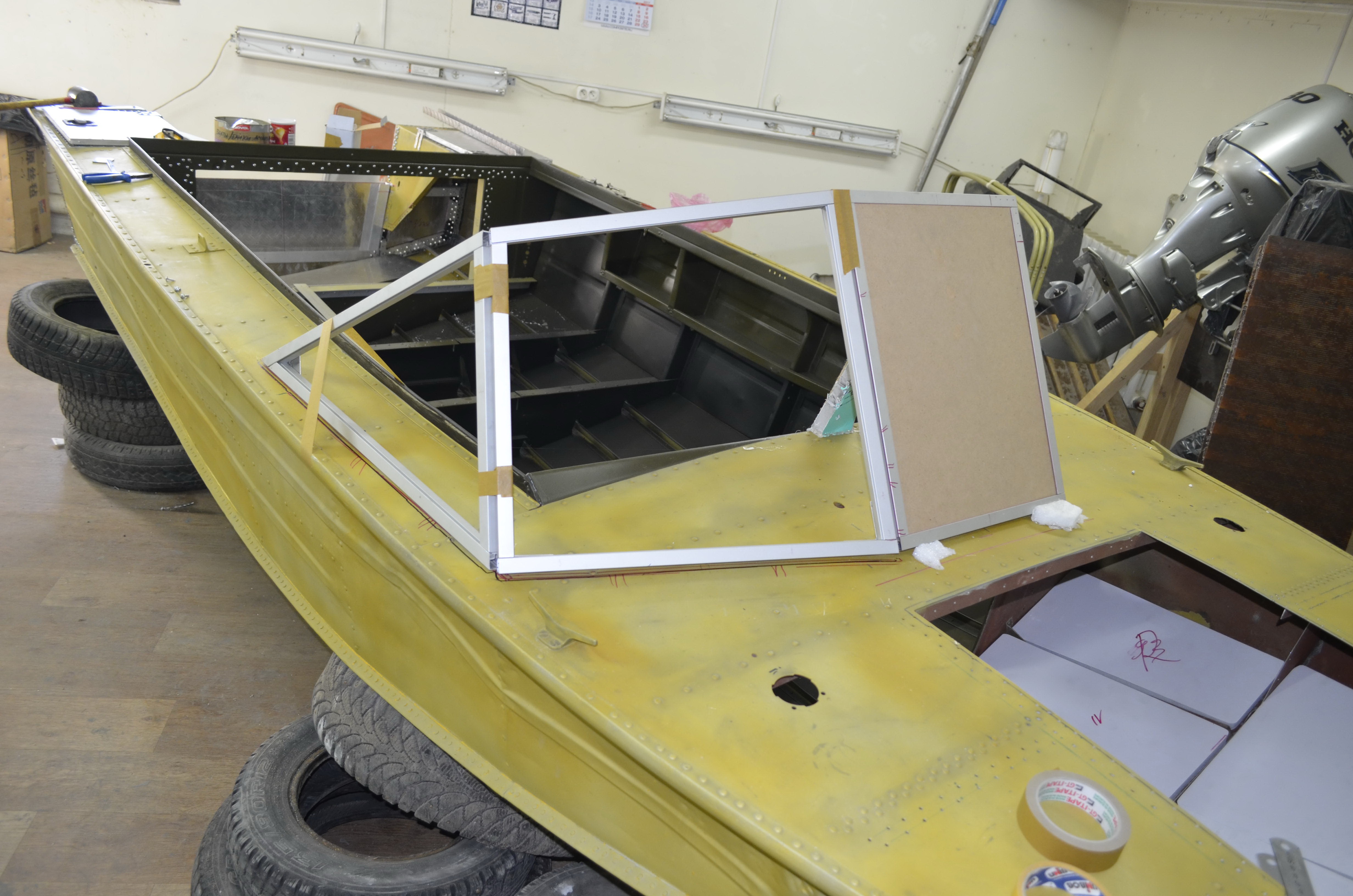

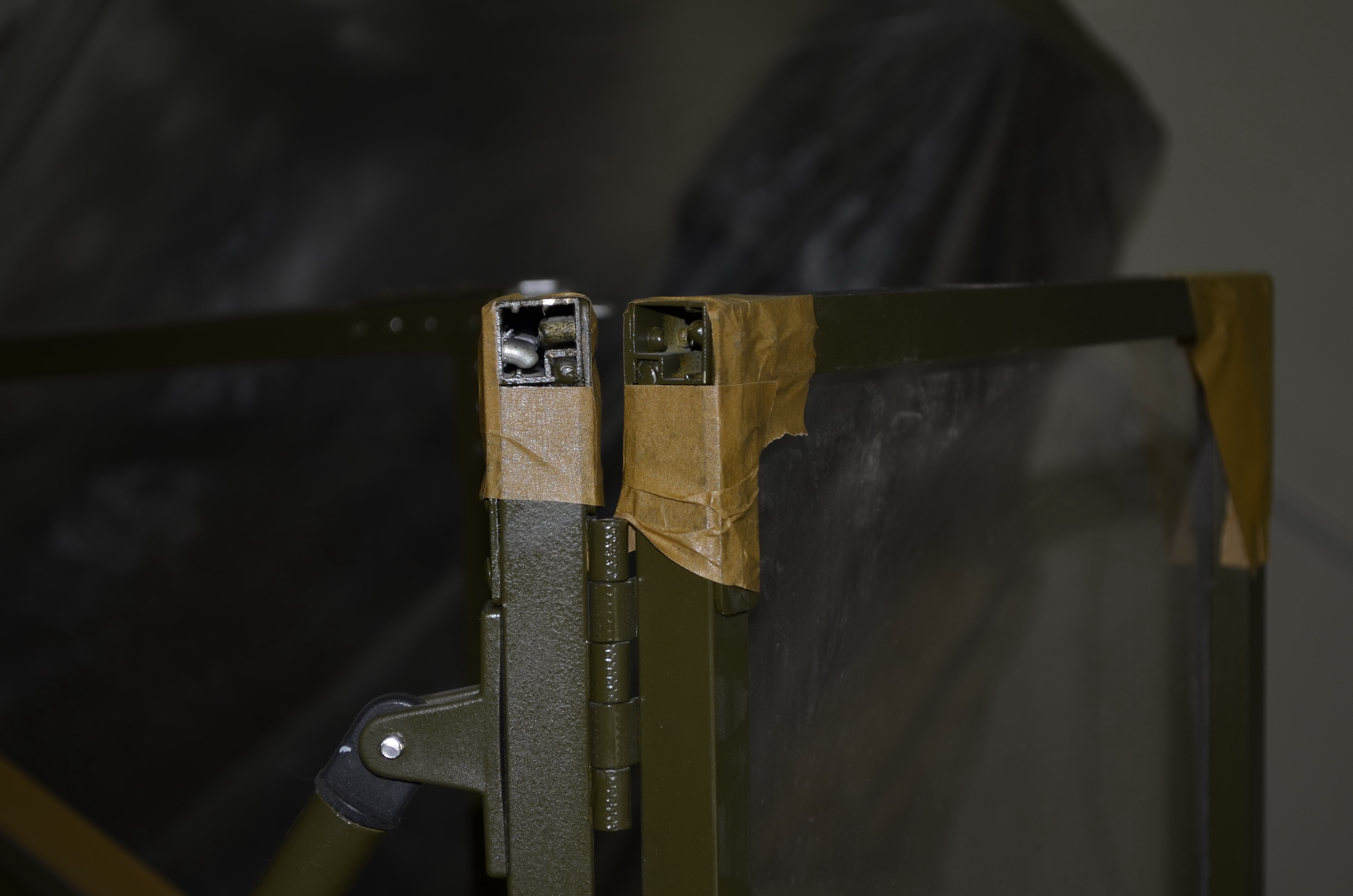

3. Приобрел профиль (на фото есть он в разрезе, продается в магазинах для мебельной фурнитуры). И собрал на саморезах рамку используя тот же двп, но уже подрезая листы с учетом внедрения профиля.
4. Собрал все "окошки" по отдельности (опять установил - проверил), совместил их связав вместе при помощи скотча и подпорок. Когда все устроило - разобрал и заменил двп на поликарбонат 4мм (идеально садится в паз профиля на герметик). Соединения профилей делал выпиливая из нержавейки 2мм уголки + на углы стекла сделал усиления из нержавейки (пустоту между профилями и накладкой промазал стекольным клеем).
5. Приобрел стойки для стекла (найти не проблема).
6. Петли на все тоже делал сам (был прут на работе нержавейка 5мм, вырезал нужные полоски нержавейки (2мм) и в тисках вокруг сверла Д5мм "закруглял":jokingly:, затем насадил получившиеся планки на прут и некоторые части присверлил саморезами мелкими и обломал их).
7. Дальше покрасил и установил. Установка: выставил стекло, приклепал его снизу, обклеил периметр с двух сторон скотчем чтобы не замарать поверхность крашеную (и у стекла и у лодки) нанес праймер для стекольного клея и промазал все стыки стекольным клеем. Все получилось герметично и крепко. Установил уплотнители на форточку по бокам и внизу, впринципе нормально, но к концу сезона начали отклеиваться, думаю заменить их стекольным клеем - должны быть вечными:yes:
Минусы: пока к стеклу претензий нет никаких все устраивает, но нужно было делать выше (у меня рундук под пассажиром ниже на 5 см чем водительский и пассажиру моего роста не дует, а для меня низковато:eek:). Варианты решения проблемы: ниже рундук, нарастить стекло каким нибудь спойлером, ну или самый бюджетный вариант - очки...:cool:

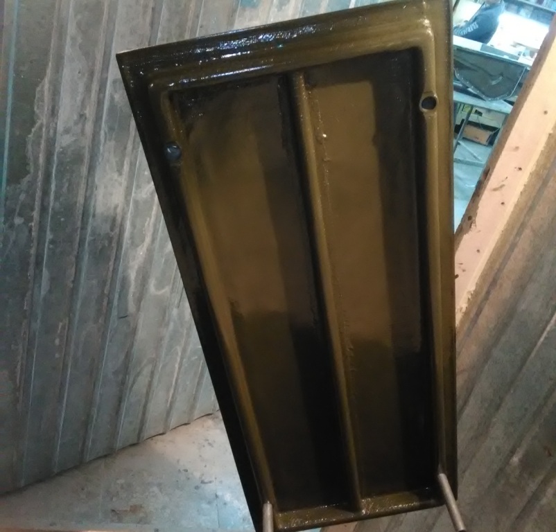

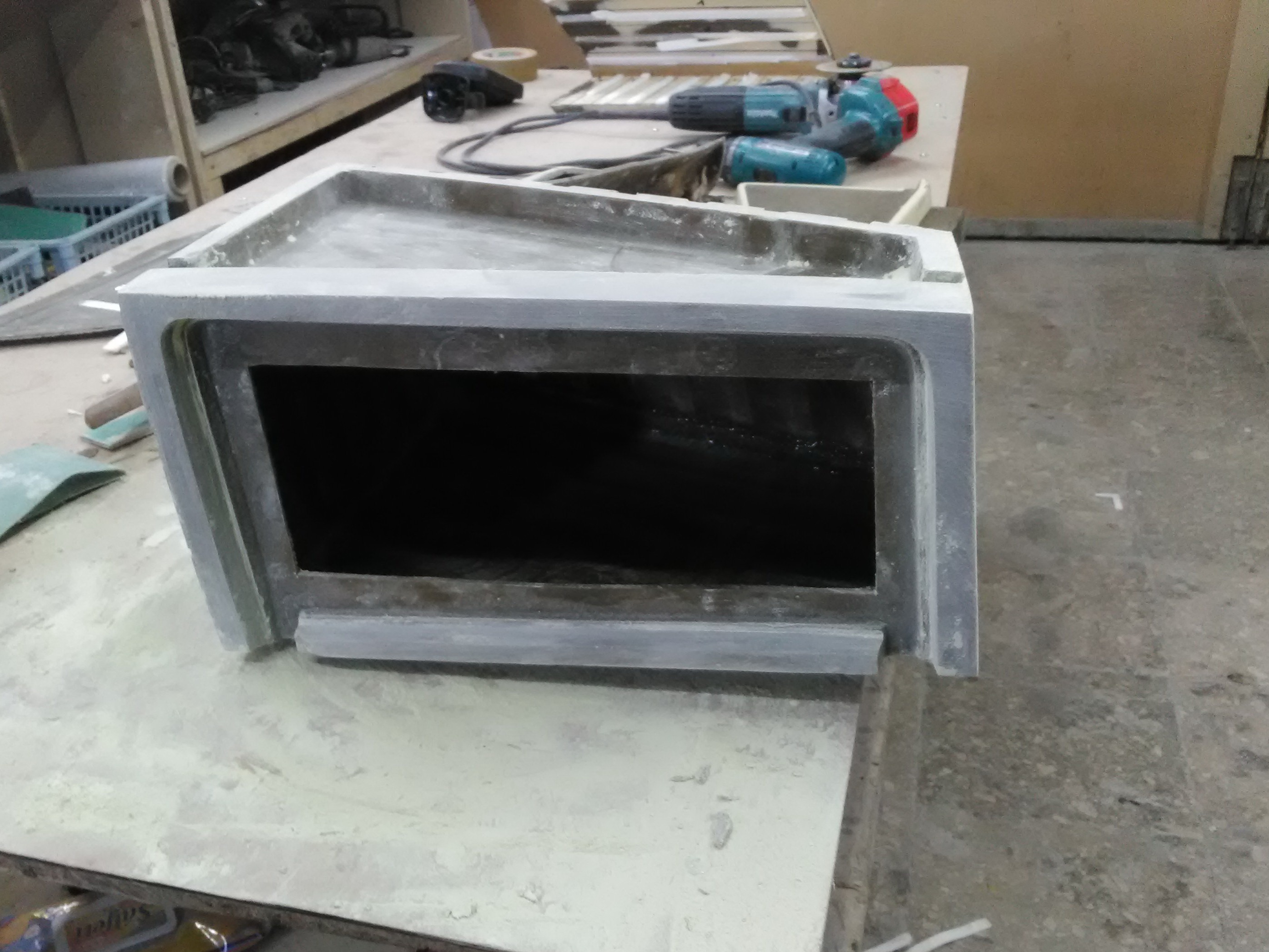

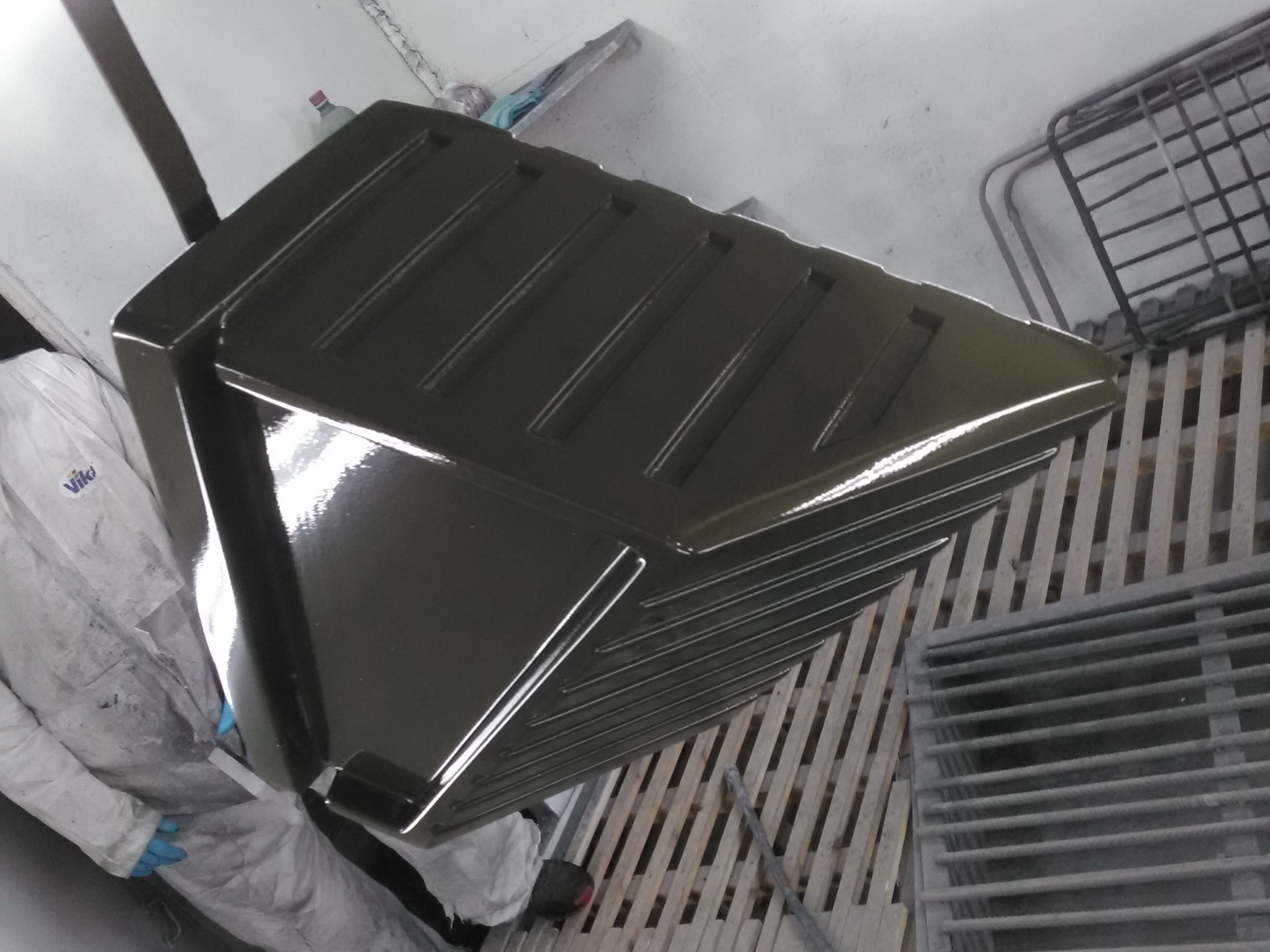

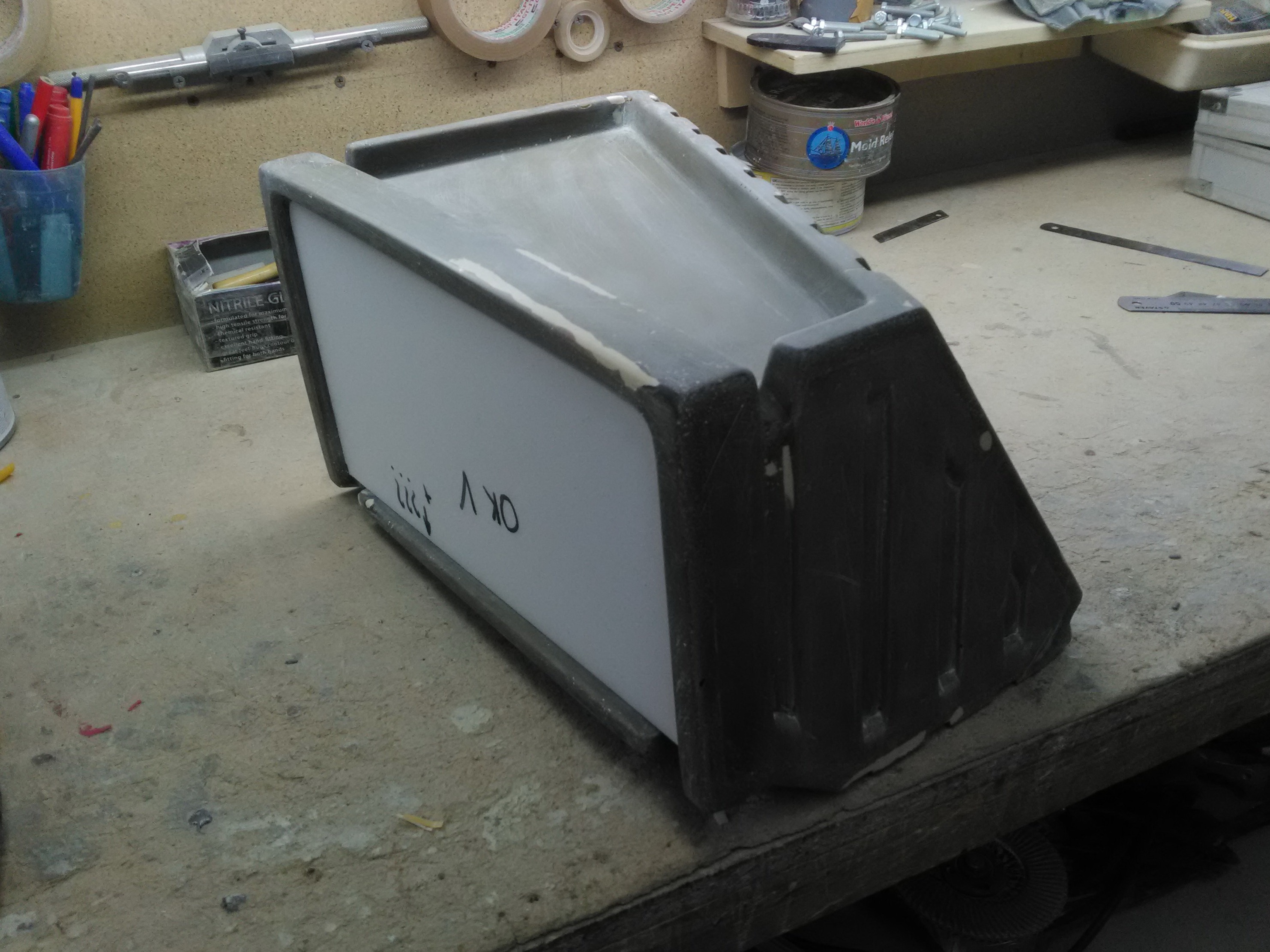

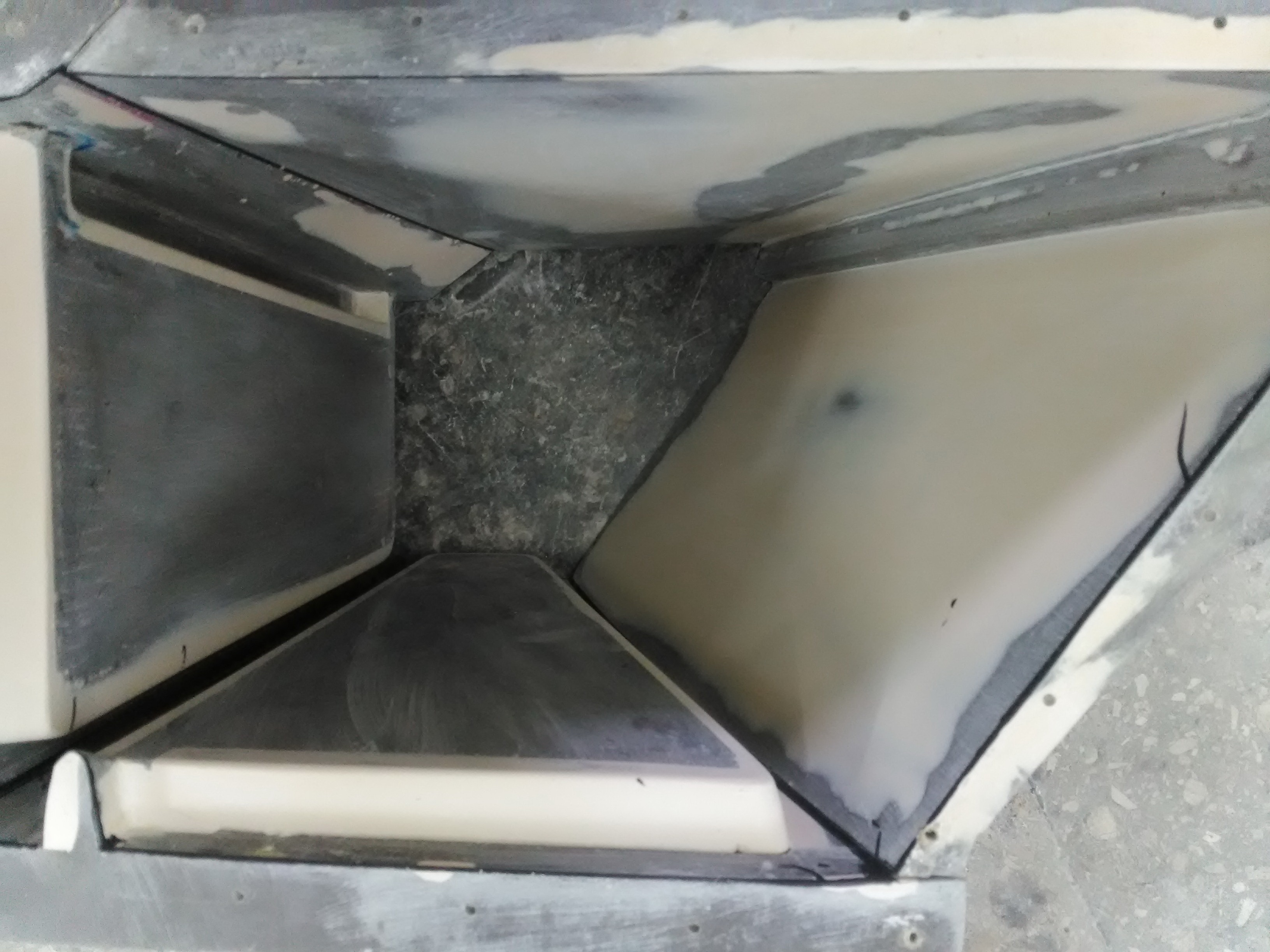

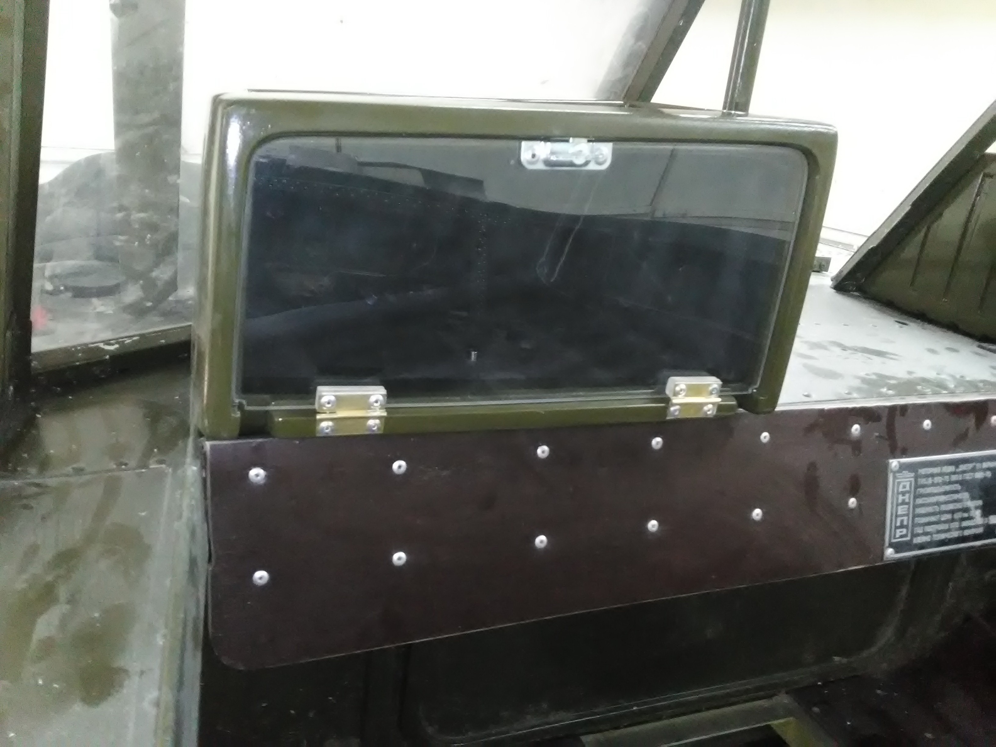

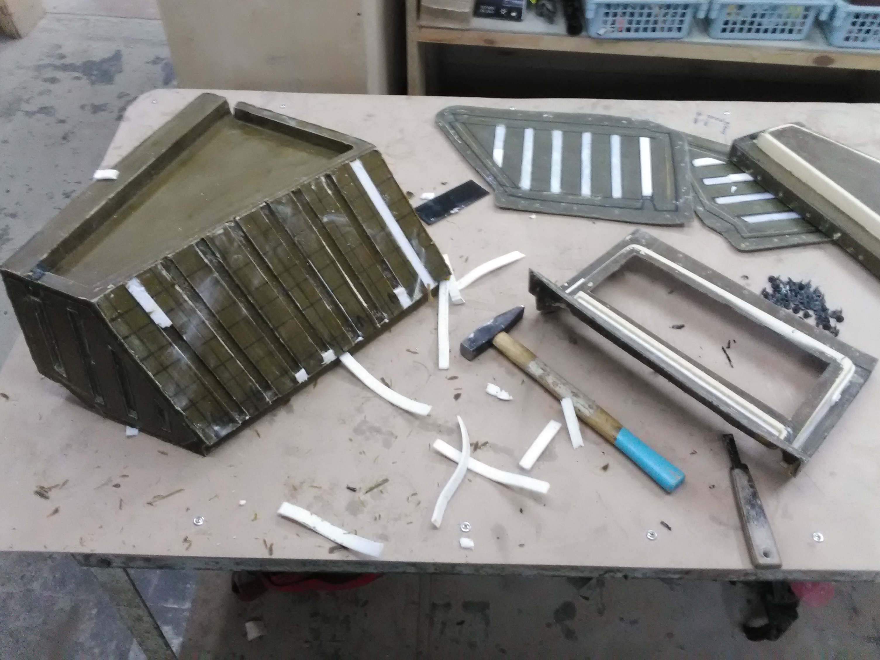

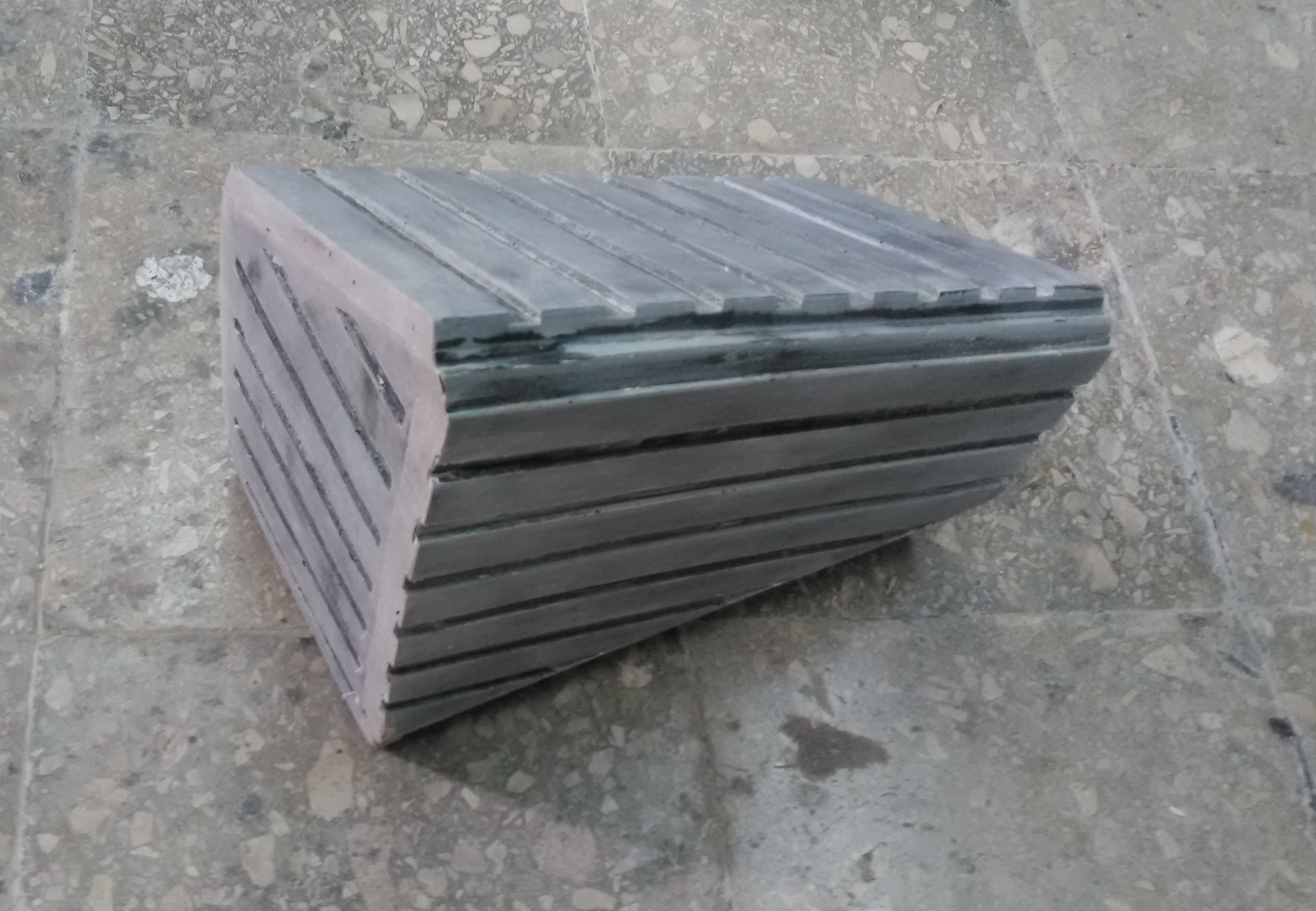

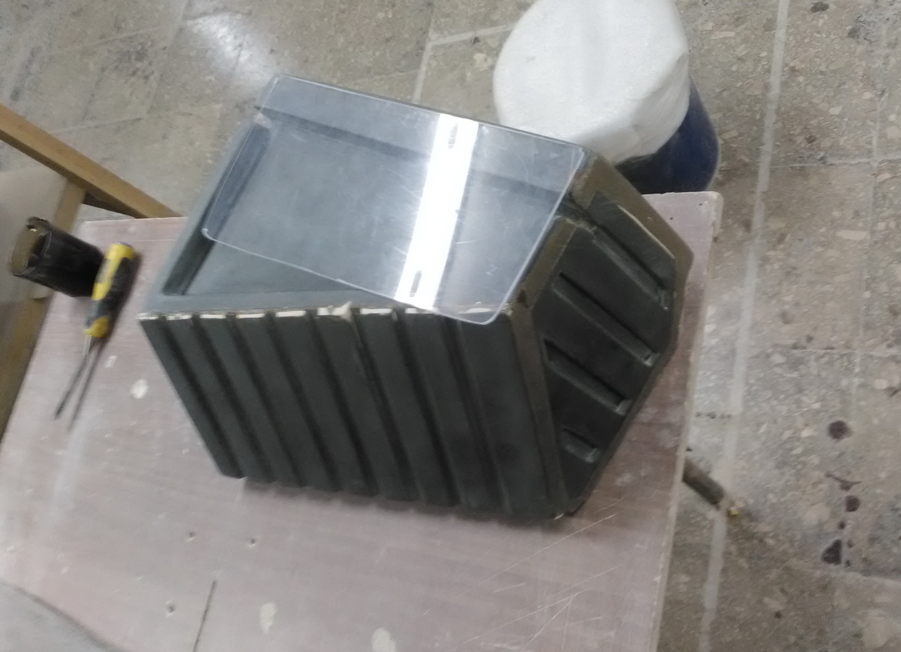

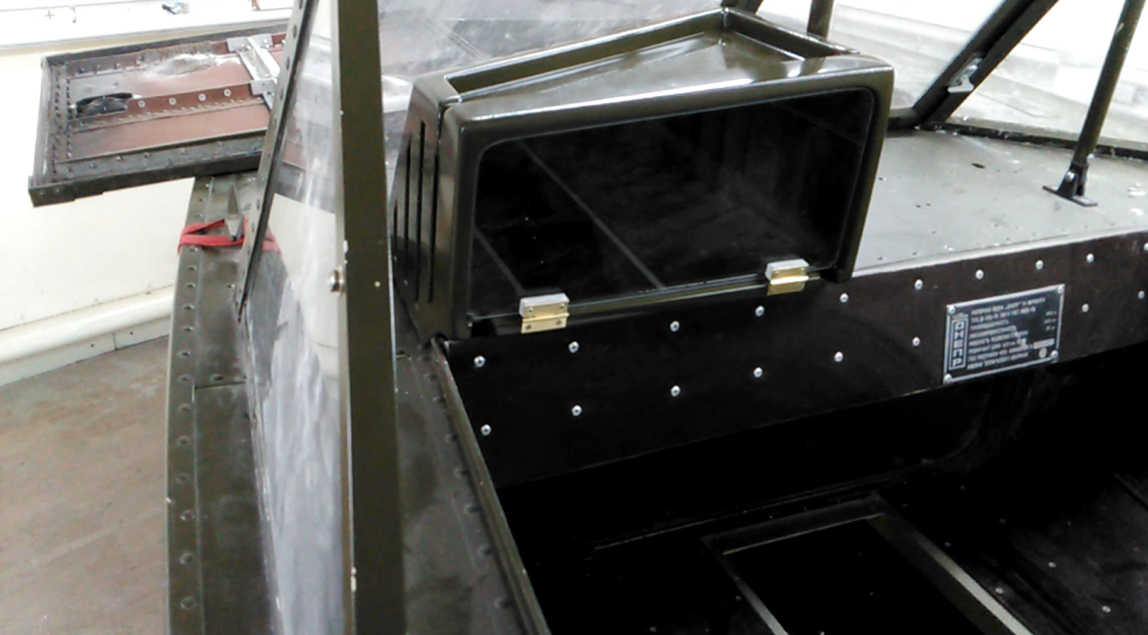

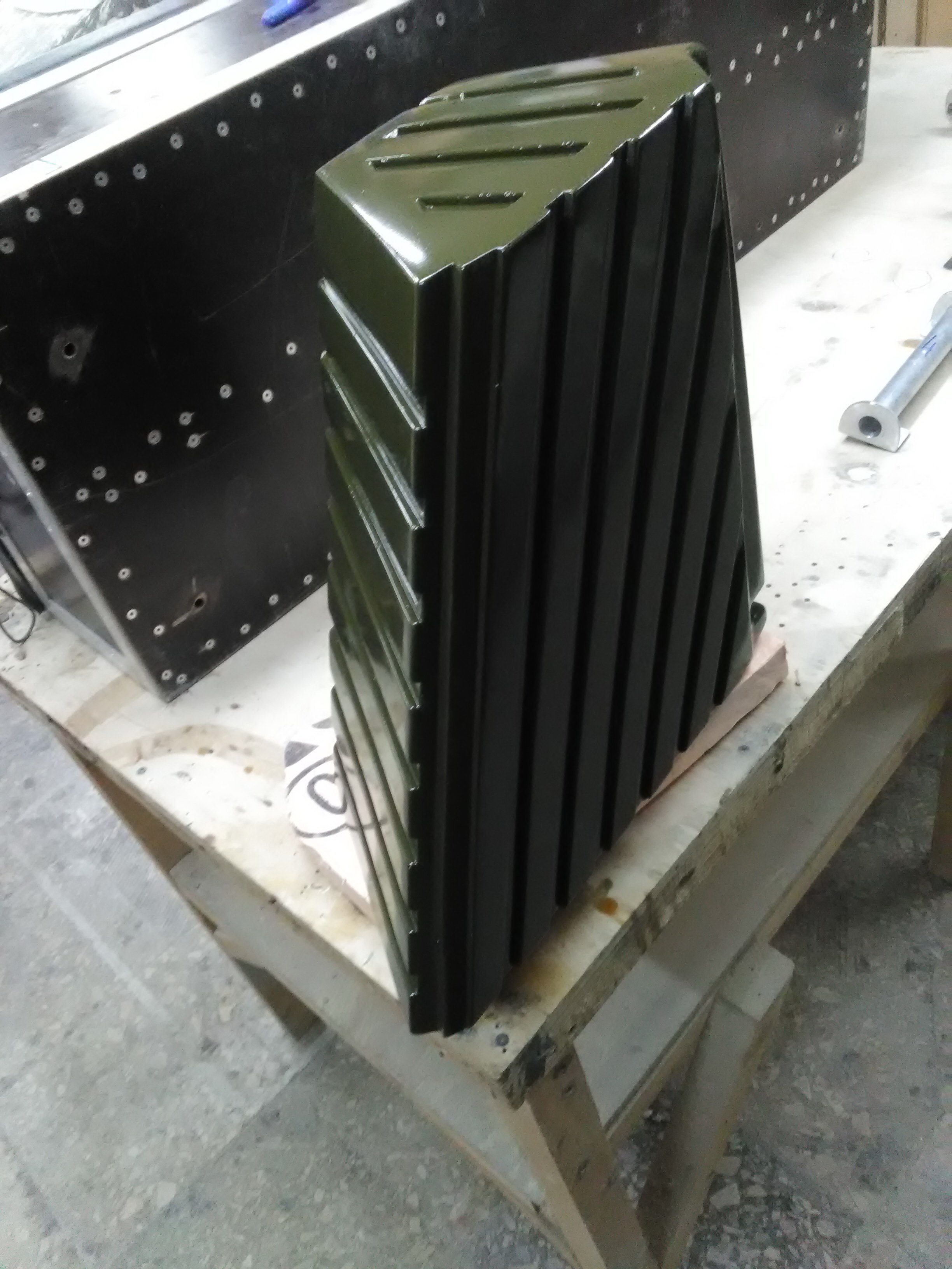

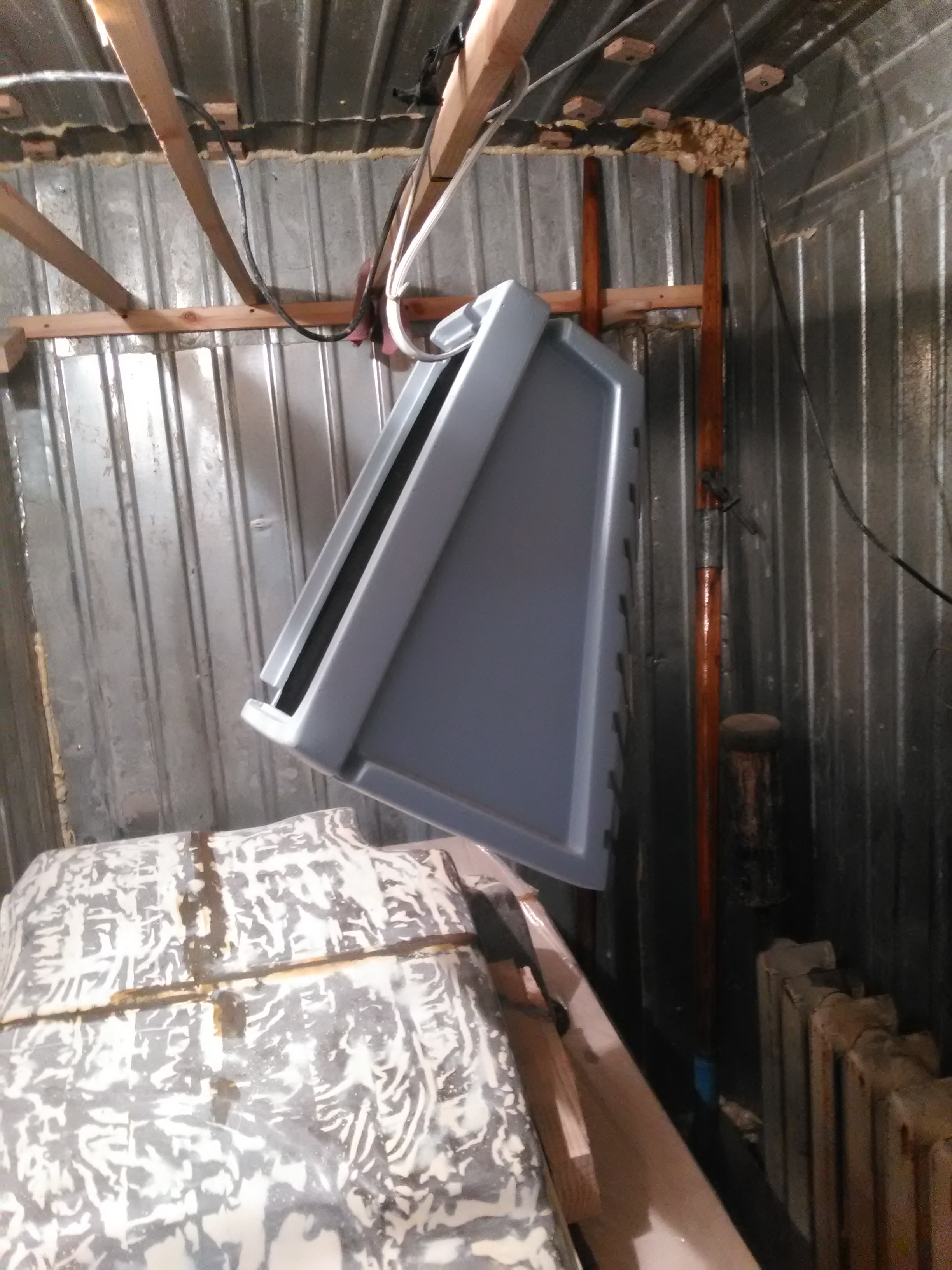

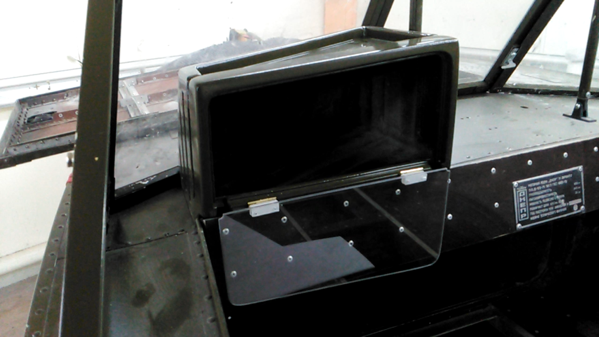

Пока водительский бардачек сохнет, поработал над пассажирским. Деталь достал из матрицы, вышкурил, нанес грунт и покрасил. Сделал прозрачную дверцу из поликарбоната который остался с прошлого года после изготовления стекла. Осталось сделать какие-нибудь замки, вморозить гайку для крепления к панели и обклеить материалом внутренность бардачка:popcorn
914

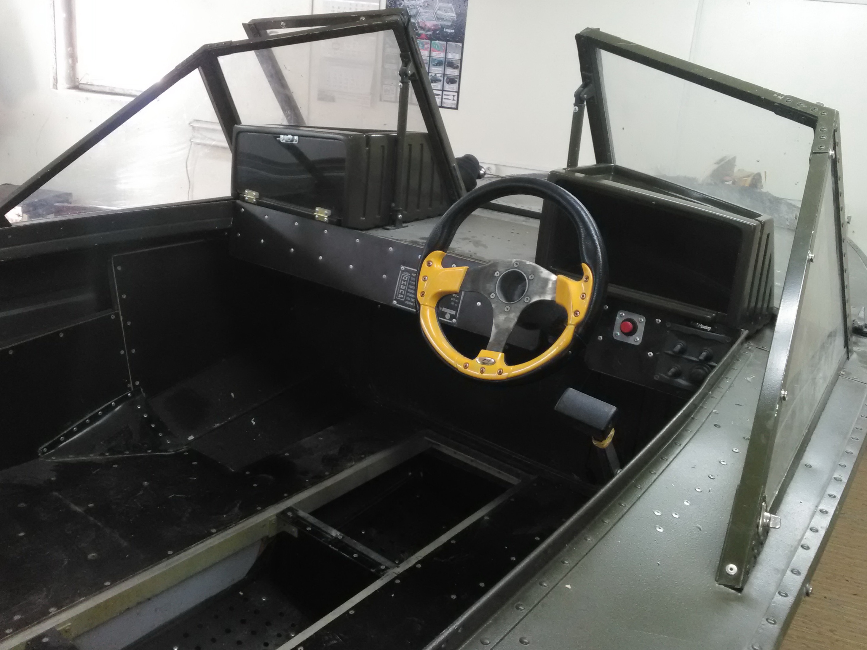

Сделано отлично :good: .... А, вот закрытое на половину стекло мне лично не нравится.
Ну, тут каждому свои фламастеры :pardon:
9 764
6 573
Аккуратно все сделал, молодец! У меня в принципе тот-же вопрос, что у Димы - для чего наверху торпердо разместил? Обзор дело первостепенное - иногда топляк видишь в самый последний момент, особенно когда он вертикально плывет, подобно поплавку, и выныривает лишь кончик на пару см. По мне, так можно было разместить один под ней или какой-то карман/полку предусмотреть в обшивке того же борта. Я в свое время сабвуфер стелс делал по этой же технологии, но взвесив за и против отказался от этой идеи - изделие выкинул потом. Чтобы смола не прилипала к матрице есть восковой или парафиновый спрей - удобная штука.

Спасибо:drinks:
Я бы еще выше сделал, пассажир заартачился - я ниче не увижу...:dedok пришлось сделать пониже, я то все равно поверх рамки всегда смотрю, мне чтобы в ту область которую закрыл бардачком посмотреть - пополам согнуться нужно:lol:, так что для безопасности ничего не нарушено. "высоко сижу, далеко гляжу":D
да, по поводу отказаться от идеи - верно, хотел по-быстрому, а оно что-то затянулось... геморойно, но зато опыт:dedok
Посмотреть вложение 124181Посмотреть вложение 124182Посмотреть вложение 124183Посмотреть вложение 124184Посмотреть вложение 124185Посмотреть вложение 124186Посмотреть вложение 124187Посмотреть вложение 124188
Чемодан перекрывает часть обзора налево.Но вода покажет.

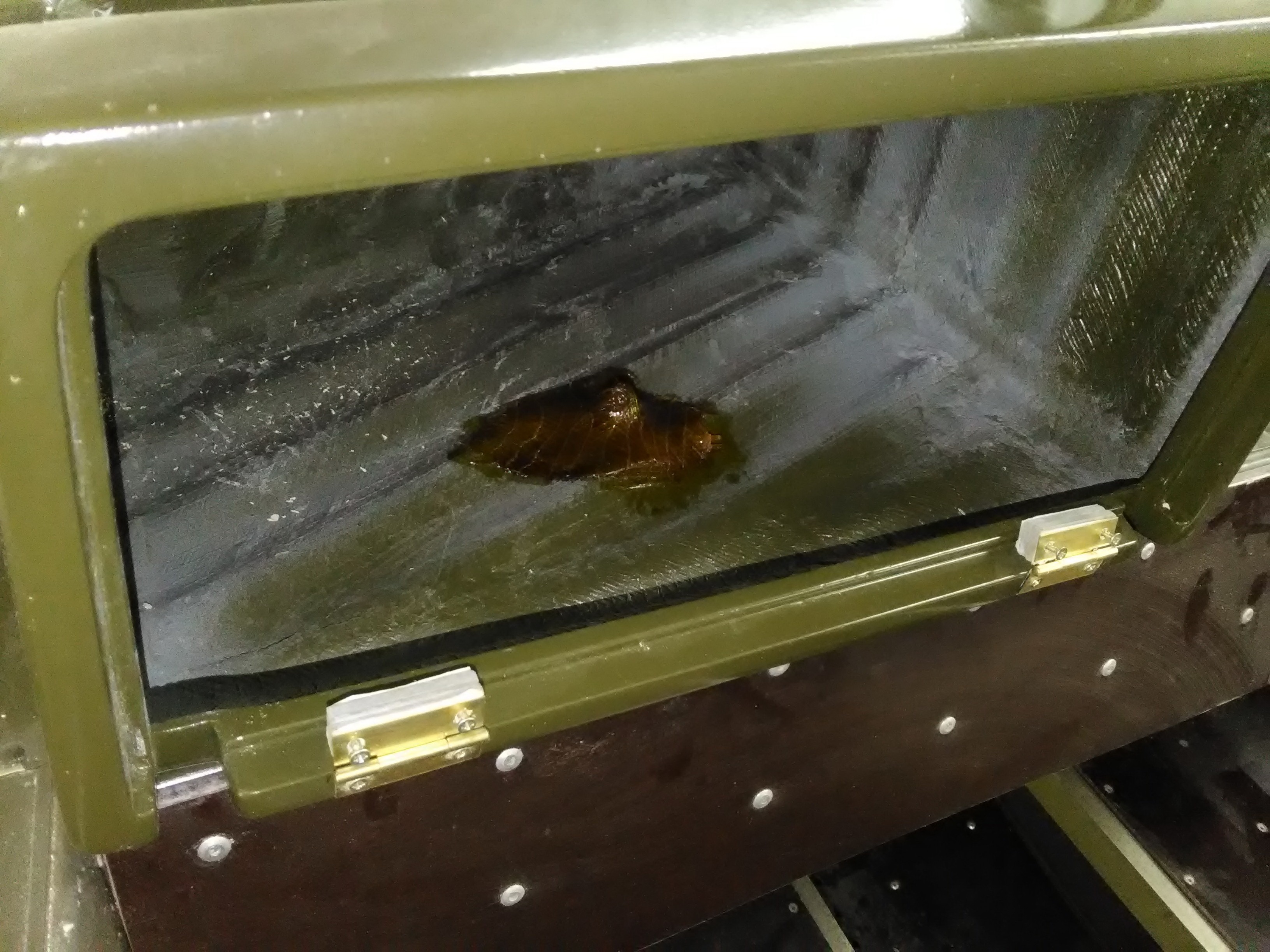

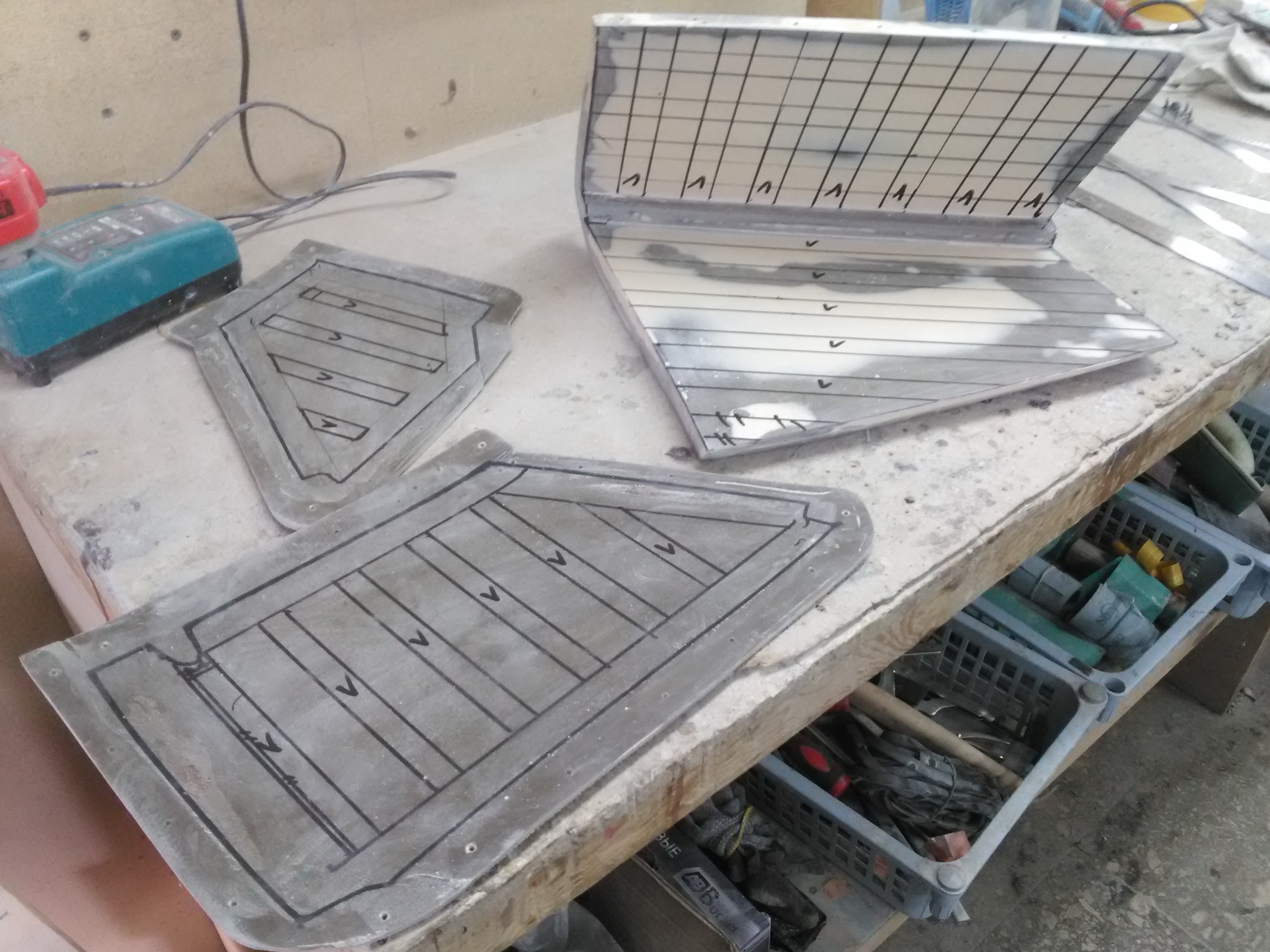

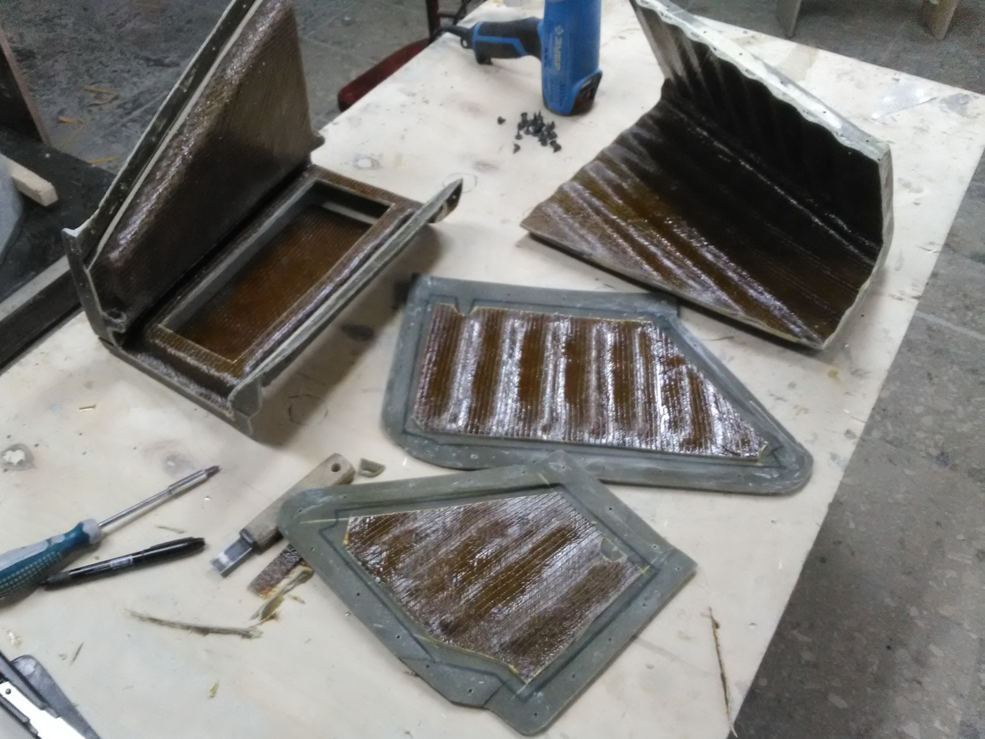

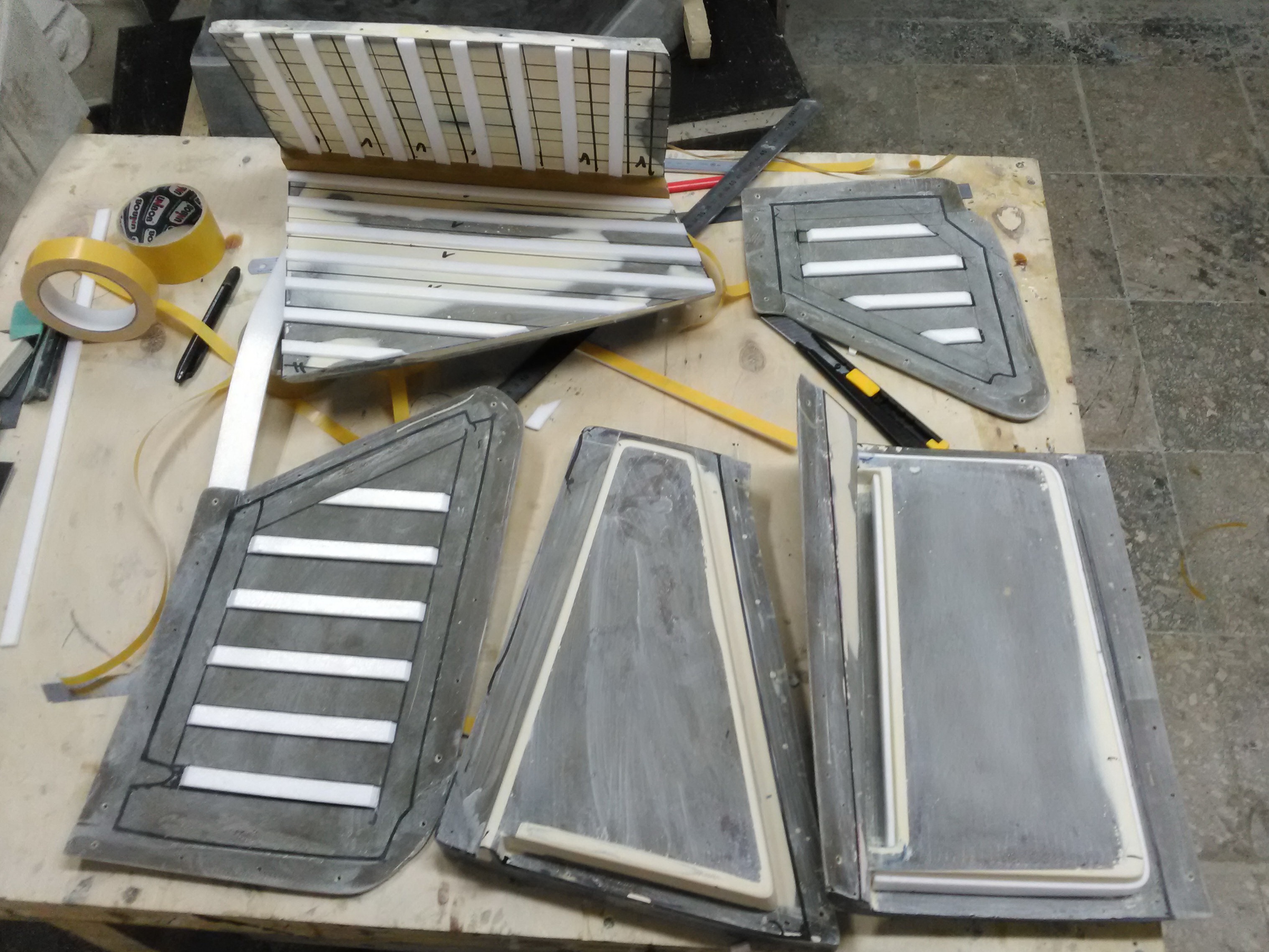

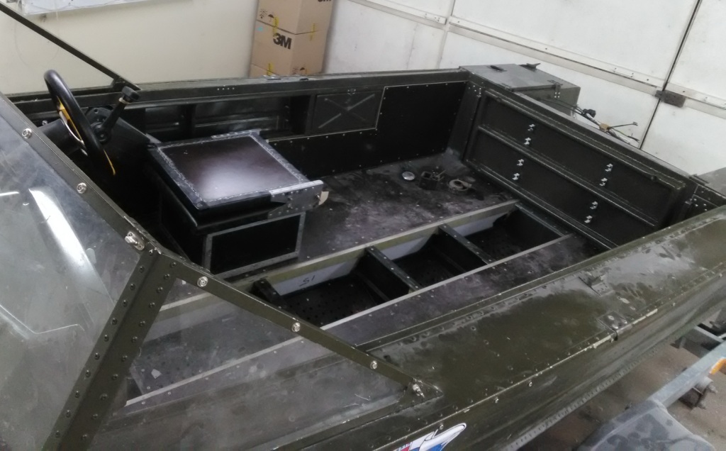

Всем привет, продолжение.... почти готовы бардачки (пассажирский полностью, а на водительский осталось установить дверцу). Так как бардачки "подлиты" на тех местах на которых они расположены, то крепление для них нужно минимальное (просто чтобы не улетели). Вморозил гайки в них и болтом теперь крепятся. Обклеил внутри какой - то шумкой (на работе валялись остатки), сделал дверцы со шпингалетами и все готово!!!:yahoo: Осталось установить эхолот и сделать крепление (на болт внутри) для крепежа телефона внутри бардачка (чтобы в солнечную погоду можно было видеть навигатор на телефоне). Вес бардачков в сумме получился 5кг (по 2.5кг штука). Лучше конечно чтобы они были невесомыми..:D, но и это я считаю результат неплохой. Надеюсь теперь сигареты из лодки пропадать не будут:lol:.

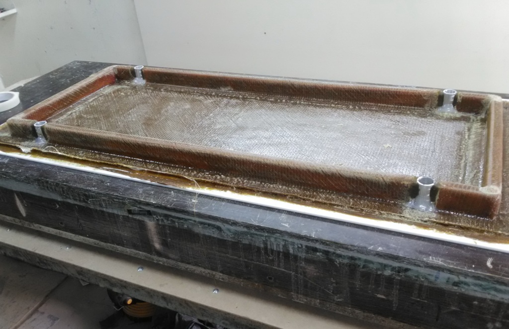

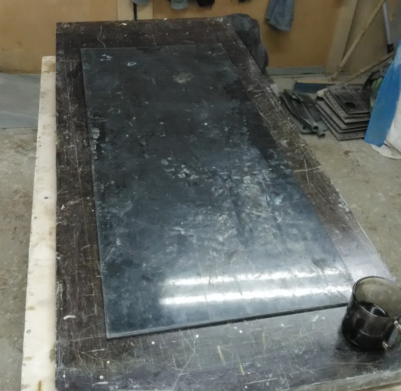

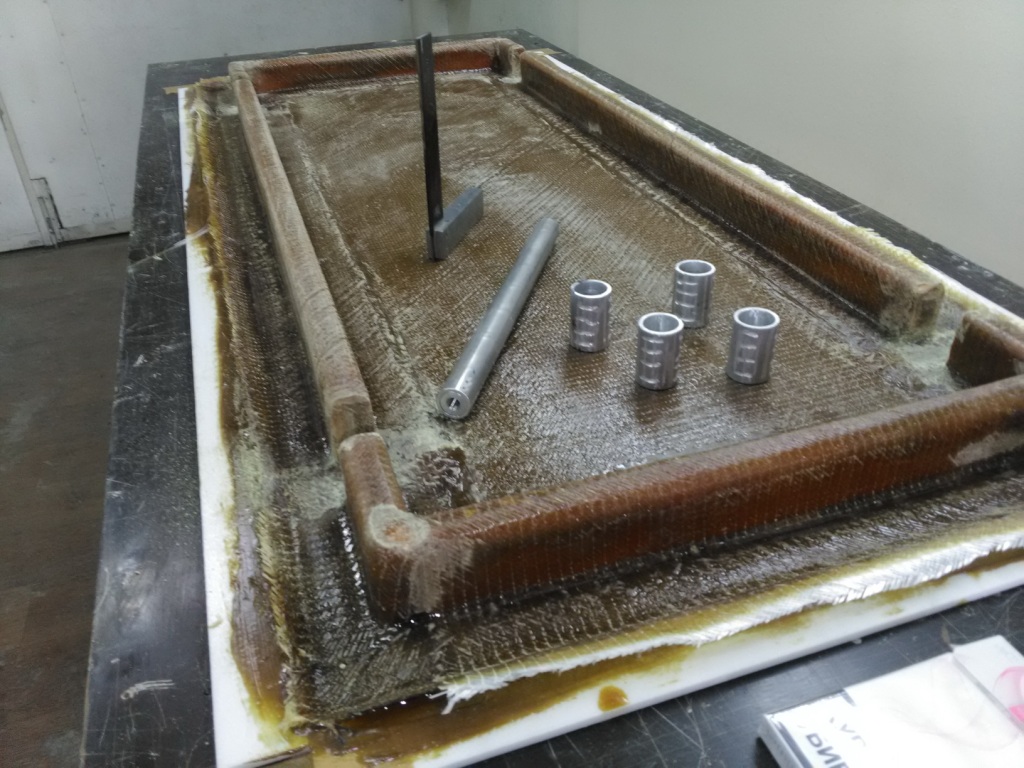

Очередная хотелка....

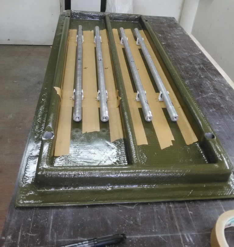

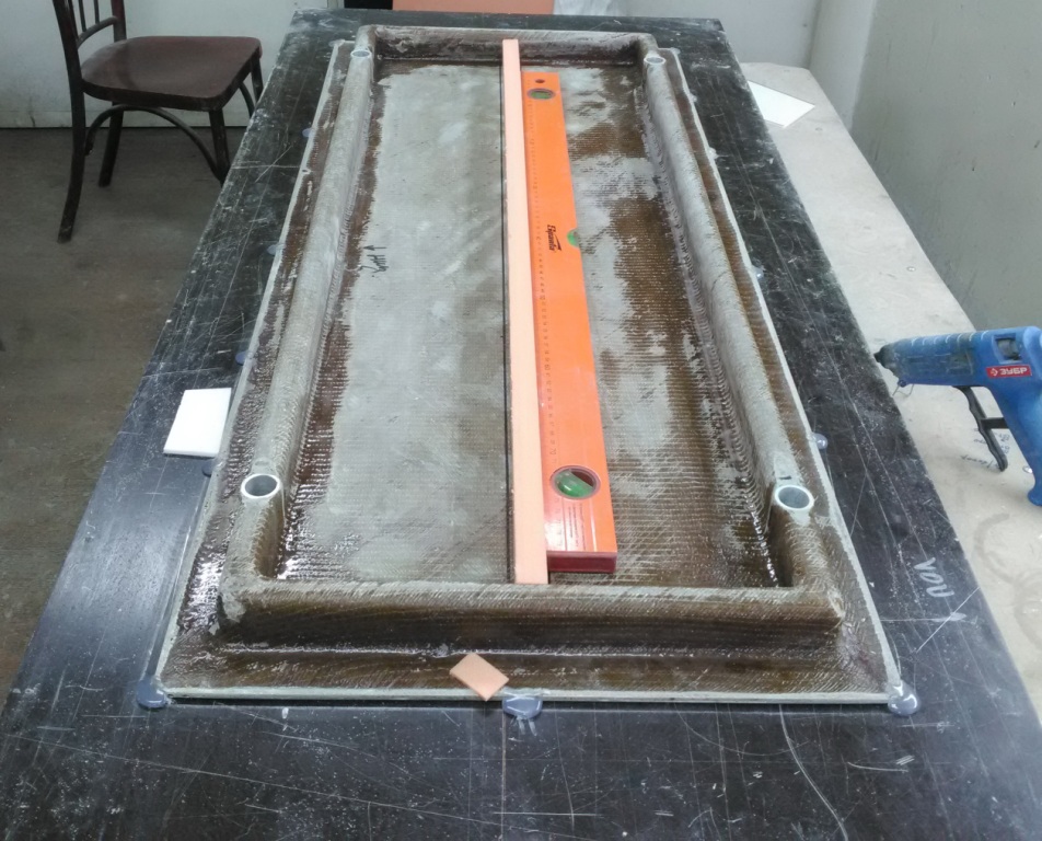

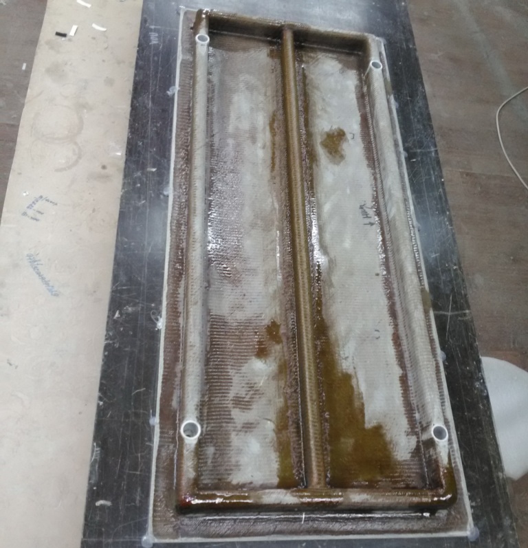

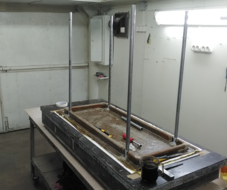

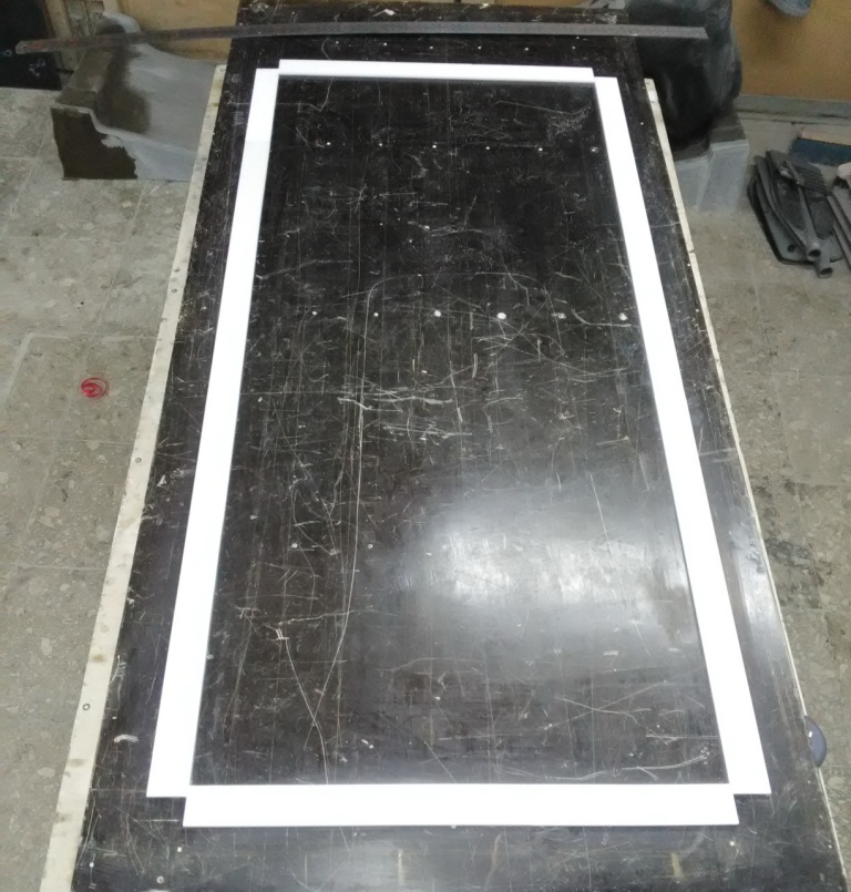

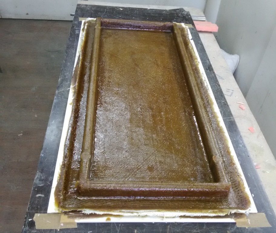

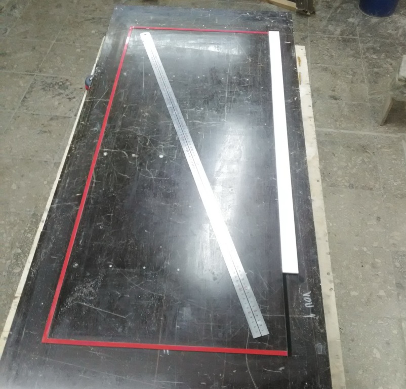

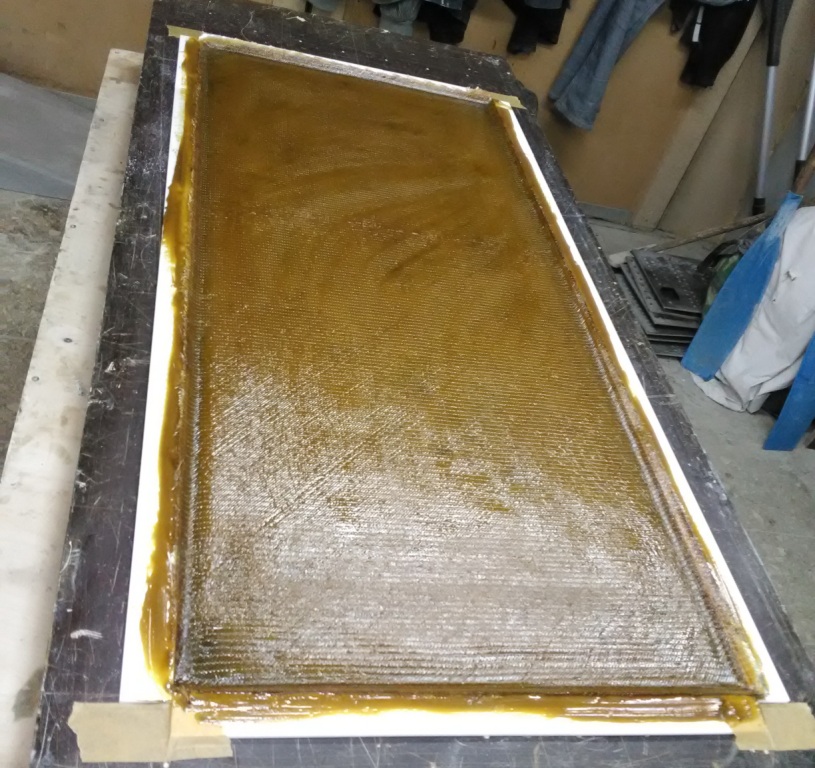

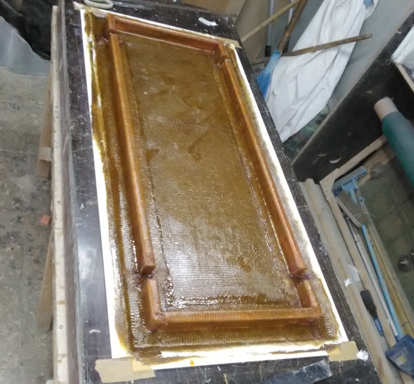

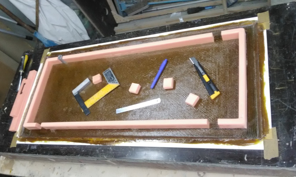

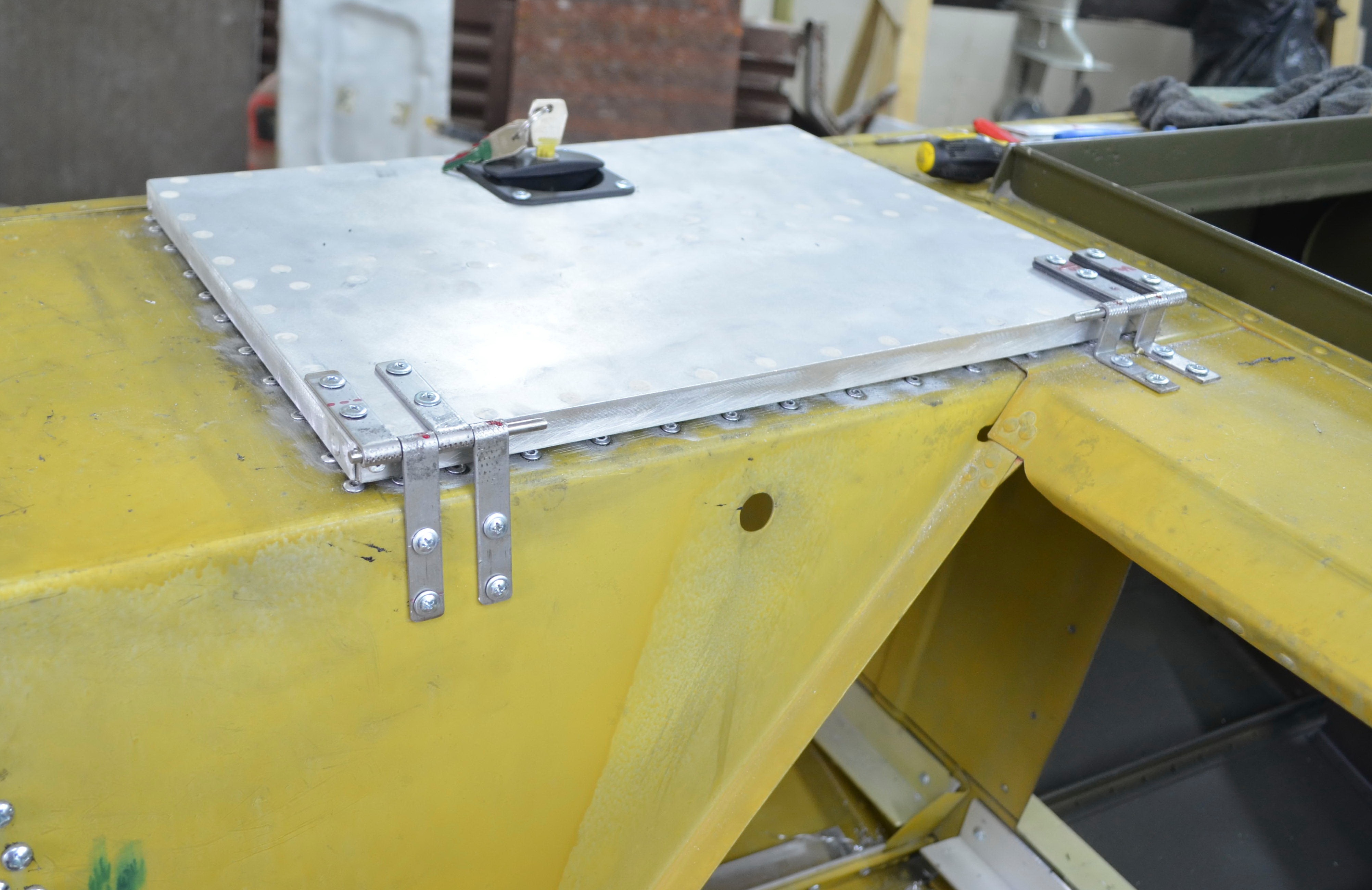

Вообщем пришло осознание того, что на природе без стола никуда, но брать что-то пусть даже и складное \ миниатюрное - это занимаемое место, лишний вес, ну и еще несколько неудобных факторов... было решено сделать стол самостоятельно. В лодке место в задней части я закрывал листом абс-пластика 5мм толщиной, который вставлялся в заранее приклепанные направляющие (приспособил их от профиля из которого сделано стекло), вот в это место и решено было внедрить стол.

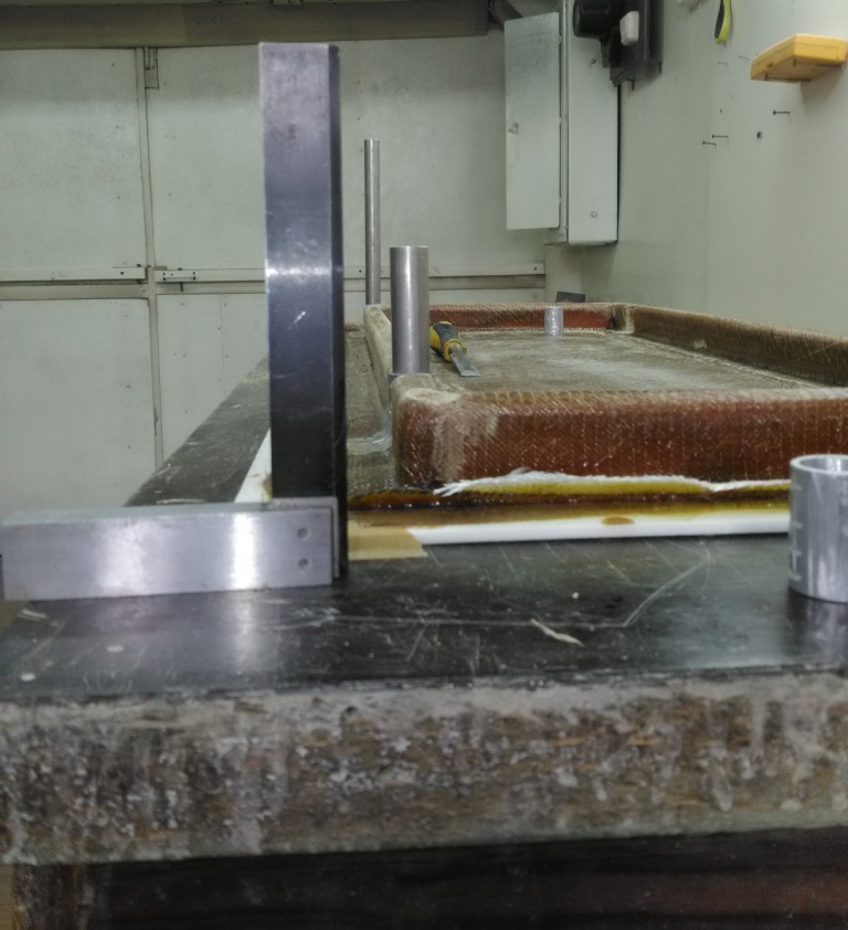

Взял размеры с уже готового листа и перенес их на ровную поверхность, лист убрал и на его месте начал ваять стол. Один слой эпоксидки + ребра жесткости из пенопласта + слой на ребра. Дальше вморозил трубки которые будут направляющими для ножек, и еще плюс один слой стеклоткани. Конструкция получилась довольно жесткой (кроме внутренней части) ее пришлось усилить еще одним ребром. Затем вогнал в трубки бочонки из аллюминия с резьбой внутри, зафиксировал их в трубках (чтобы можно было болтами скручивать), вышкурил \ покрасил кисточкой столешницу и приклеил фиксаторы для трубок (взял крепеж для гофры который используют при фиксации проводов на стенах). В итоге я результатом очень доволен: лист абс-пластика который был раньше - весил 2.3кг, стол в сборе с болтами, трубками и т.д. весит в итоге 3,9кг (добавленные 1,6кг небольшая плата за результат) , никаким другим способом кроме рукоблудства я бы эту задачу не решил. В лодке места не занимает, по салону не летает, сборка \ разборка моментальная, жесткость столешницы более чем.., а главное устойчивость (это еще не учитывая того что стол будет вдавливаться в землю и будет дополнительная устойчивость, но даже без этого фактора все стоит ок).

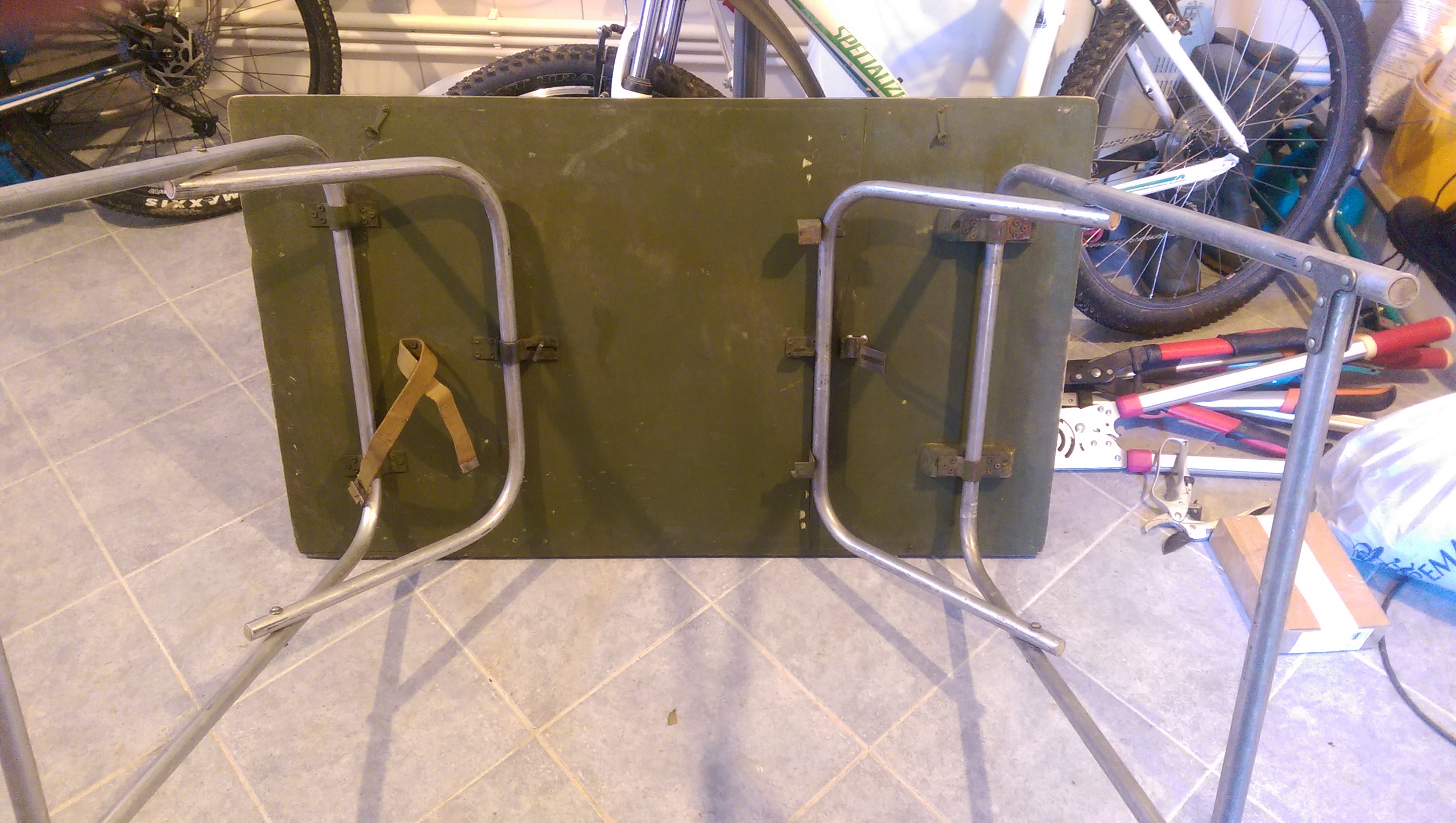

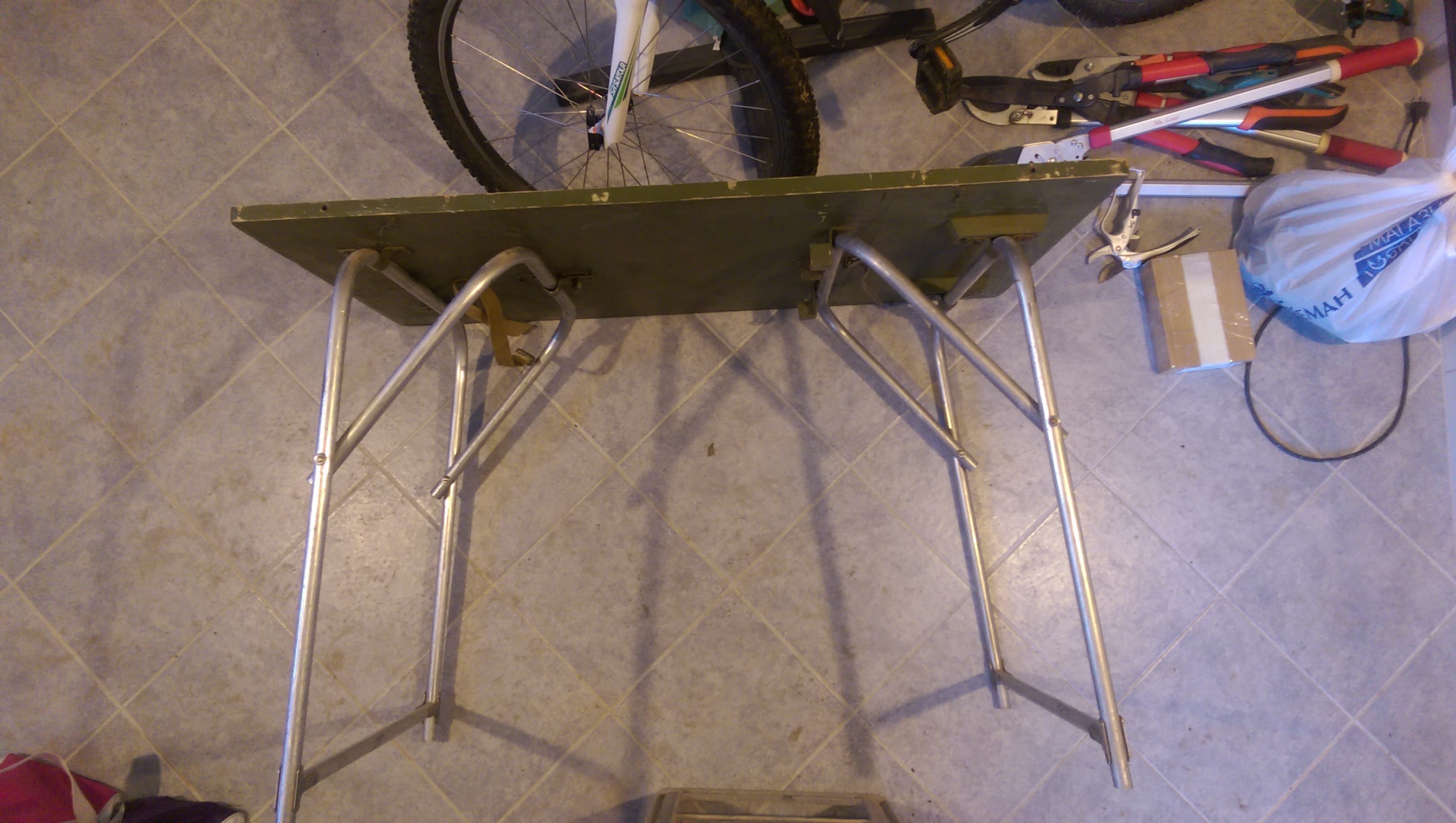

9 764
6 573

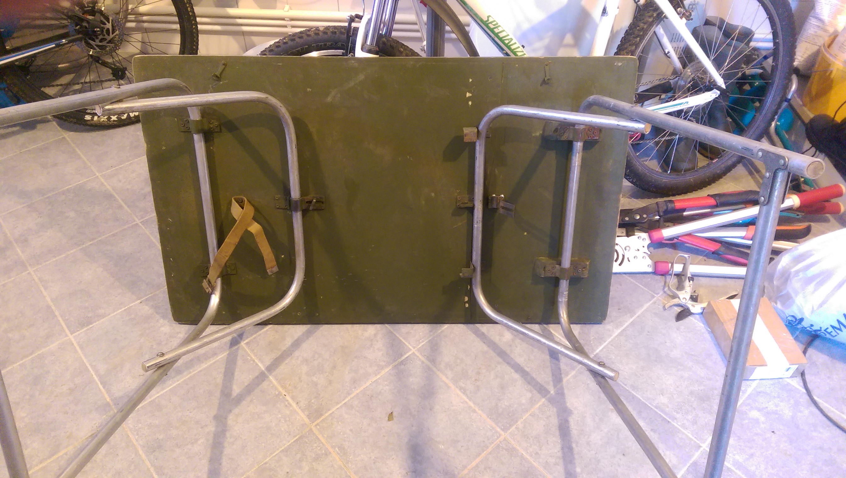

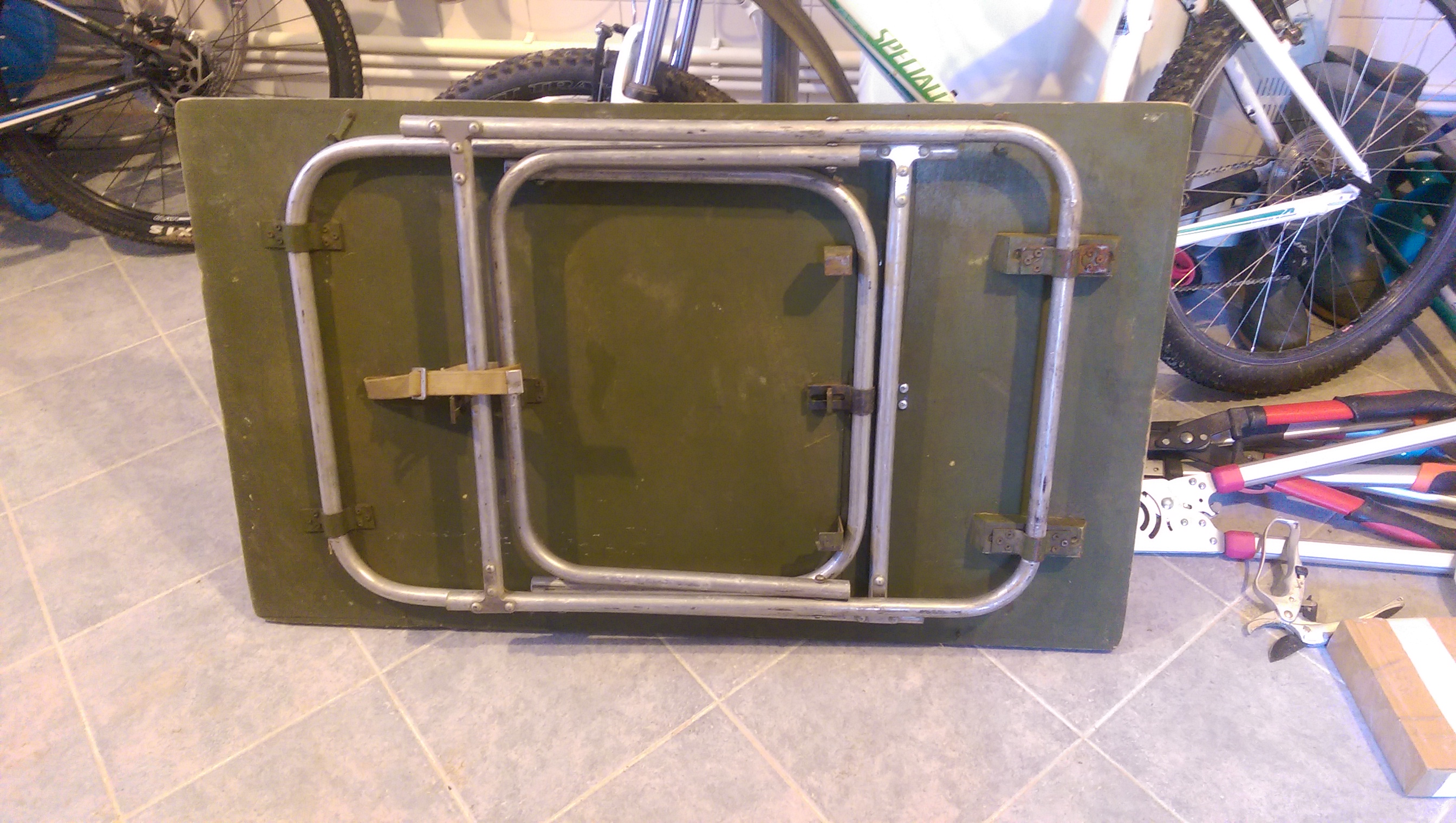

Прикольно, но я бы делал несколько иначе. Были советские военные обеденные столы из тоненькой фанерки с раскладными ножками - это класс! Легкие и очень крепкие. Фото скину попозже.

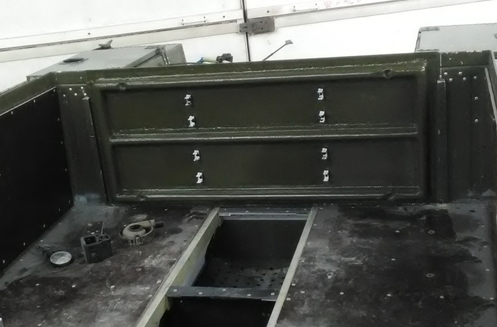

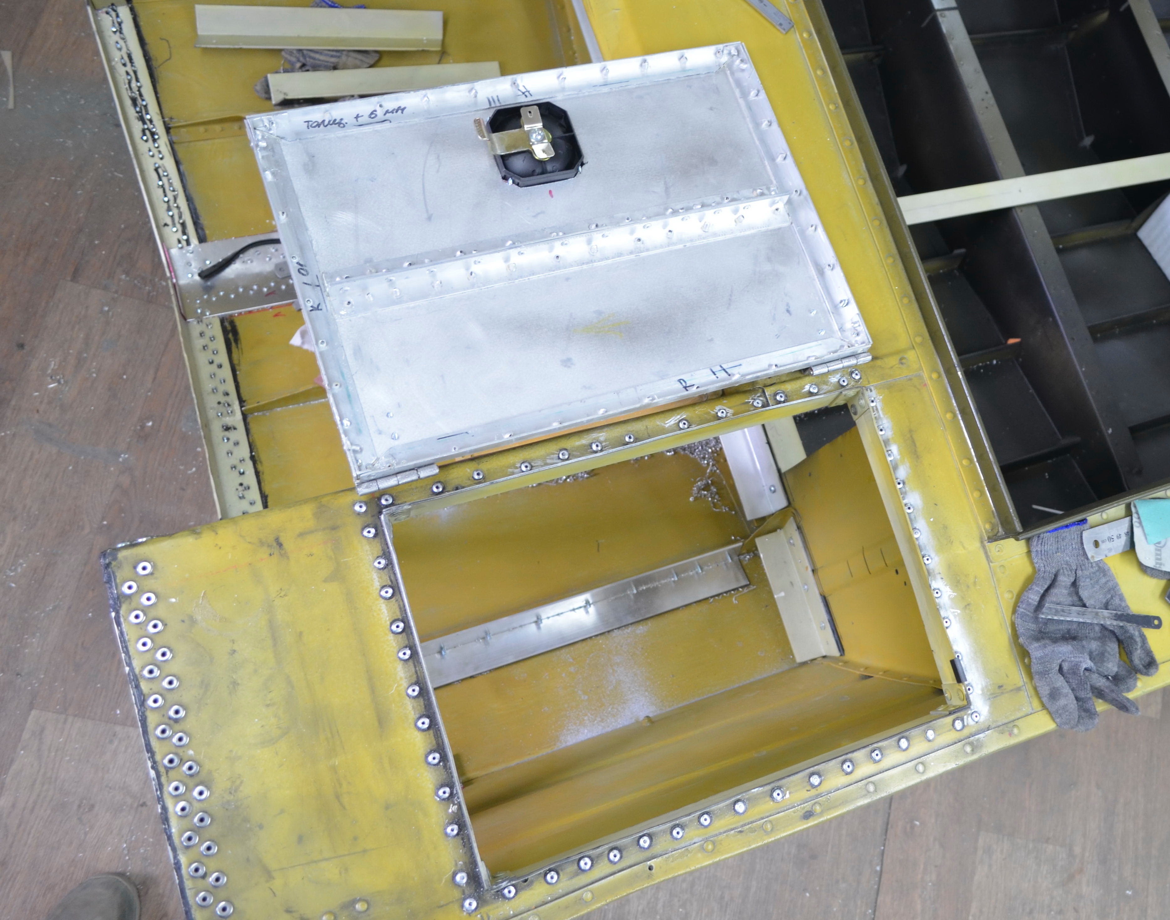

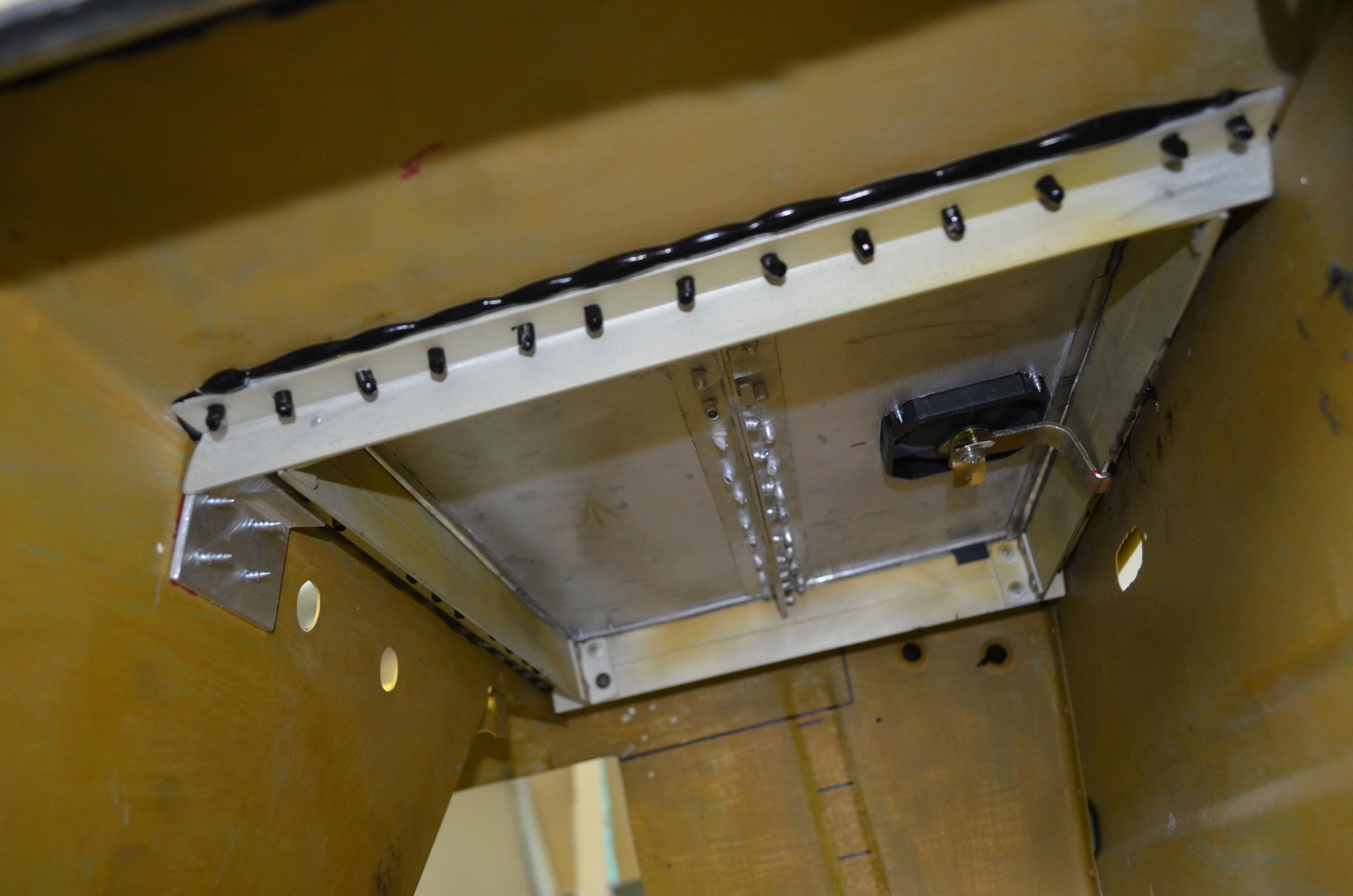

Артем, если не сложно, скинь фотки люков на корме. По возможности в положении открыто - закрыто.
Хорошее решение Артём и сделано аккуратно :good: ... Единственное, что бы я поменял в конструкции - это вмороженные трубки изготовил бы с нЕким основанием, которое имело бы бОльшую площадь опоры на столешницу и выломать при боковой нагрузке их было б сложнее :yes: ....
А в остальном какгрится "Респект и уважуха"!!! :snimau shlyapu:
Приветствую, интересно будет глянуть на столик. Вот фото, если что конкретнее нужно - спрашивайте, информации и фото у меня много.
Спасибо:snimau shlyapu:, я под трубки вмороженные дополнительно несколько слоев эпоксидки положил (это от того чтобы при нагрузке сверху трубки не проломили столешницу, чтобы без проблем можно было вдавить стол в землю), а для бокового удара там тоже достаточная прочность - трубки вклеены к ребрам густой эпоксидкой (с тальком) и эта масса достаточно хорошо держит, тоесть нагрузку будет воспринимать не только слой армированной эпоксидки, но и густая масса) вобщем в сумме неплохая жесткость получилась, я думаю при боковой нагрузке быстрее ножки согнутся чем вырвет вмороженные трубки:drinks:
9 764
6 573

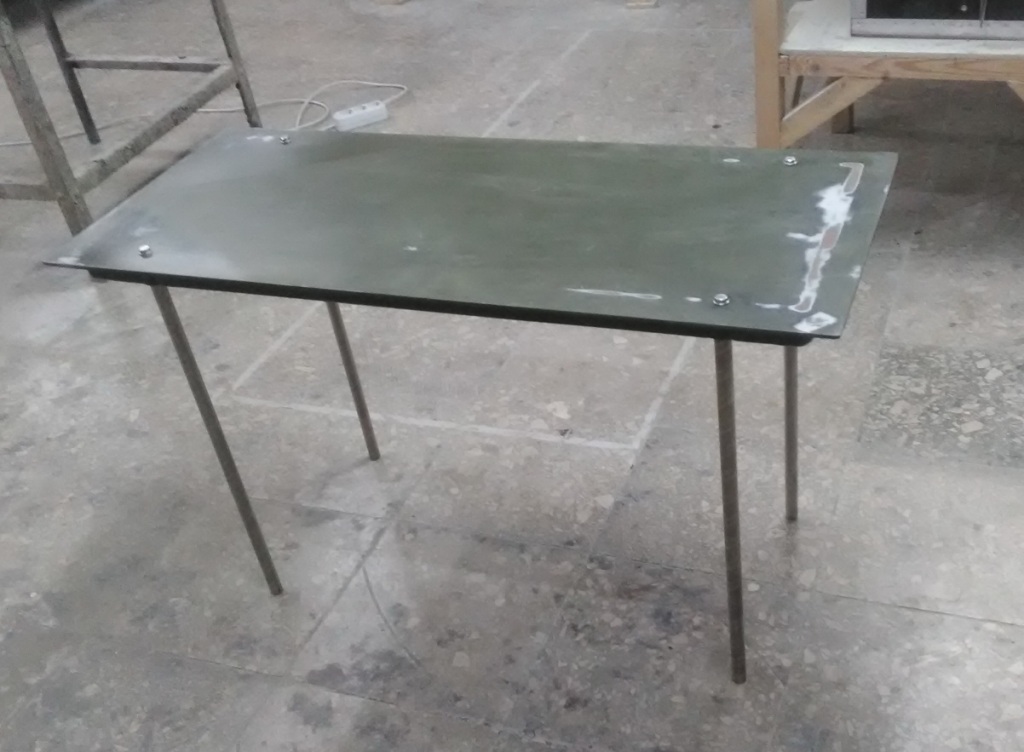

Не парься, оставляй так. Сломается - переделаешь. Мы из того поколения, которое на уроках труда табуретку уже не делало - приходится учиться заново. Там очень много тонкостей и сделать ее грамотно очень не просто :). Про молодежь вообще молчу.
Стол в землю вдавливать не нужно ни в коем случае! На одно ножке обязательно сделай выдвижное копытце, чтобы компенсировать неровности земли/пола и будет тебе счастье на долгие годы.
1 356

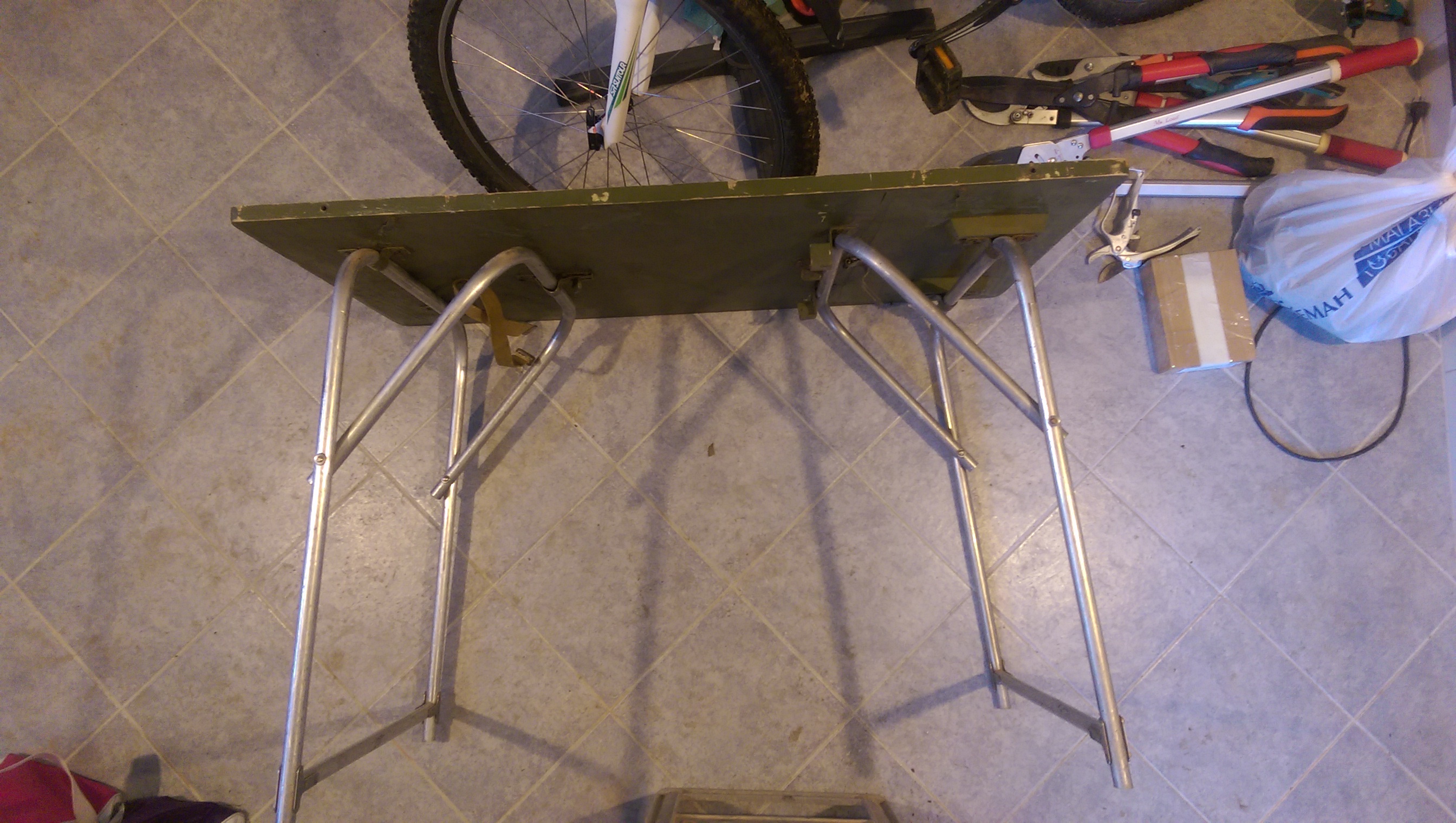

Круто конечно. Но простой лист подходящей фанеры, 8 гаек, 8 шайб (но можно и без них) и 4 шпильки. справляются с той же задачей. Только быстрей и дешевле. С толщина фанеры, размер фанеры, материал ножек на любителя. Вот даже расписной вариант. Ножки вдавливать желательно, но можно регулировать устойчивость закручивая-выкручивая гайки.

Мне лет 15 верно служит столик из фанеры, оклеенной сверху листом пластика. Ножки и их крепёж от старого советского телевизора. Под ножки закрепил четыре фанерных пятака, чтобы вворачивались до упора.

спасибо, классная штука!:good:
9 764
6 573
Обратите внимание - ножки к столешнице не под 90%. Это принципиально!
Арт
26.01.2018
32
23
Тольятти
Артем
Днепр
хонда 30
понял:yes:, у меня на работе столешница по этому принципу сделана (к стене прикручена) только половина конструкции
