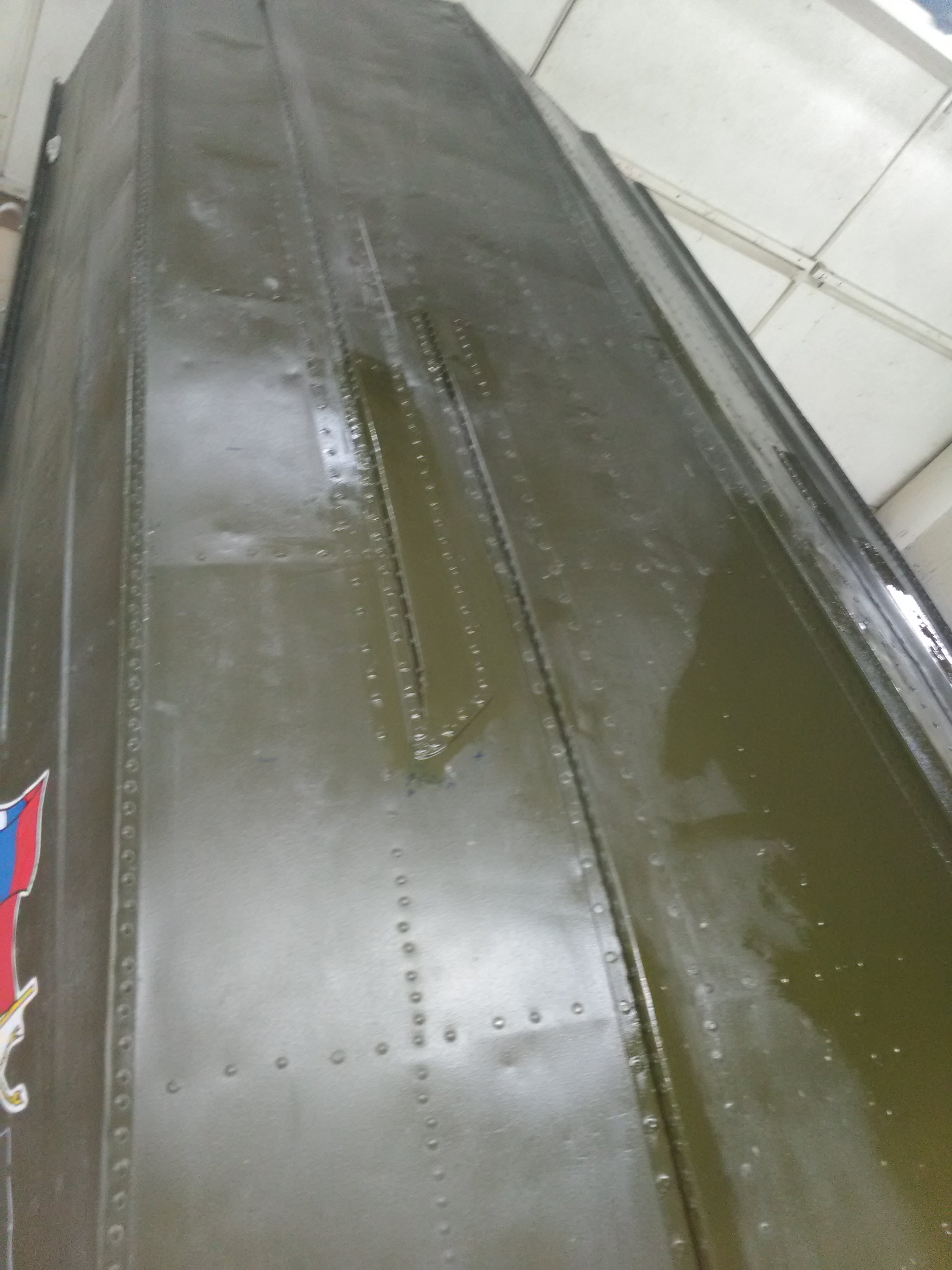

Всем привет.
Для начала хотелось бы поблагодарить всех форумчан за тот обьем информации которым Вы делитесь, без коллективного опыта я бы даже и не пытался взяться за работу над лодкой (опыта не было ни грамма), только благодаря информации найденной на просторах сети (а для меня это на 90% форумы) было принято решение попробовать сделать лодку под свои хотелки, и результат меня более чем устроил.
Большое Вам всем человеческое спасибо!
"Водномоторником" ;) я стал в 2015 году повесив на резиновую лодку китайский 2.5сильный мотор... и дальше понеслась... форумы, информация, друзья, знакомые... в итоге приобрел Днепр с прицепом и ямахой 20.
Покатавшись пол сезона уже захотелось что-то для себя поменять по мелочи, где-то подшаманить..., но как известно аппетит приходит во время еды...

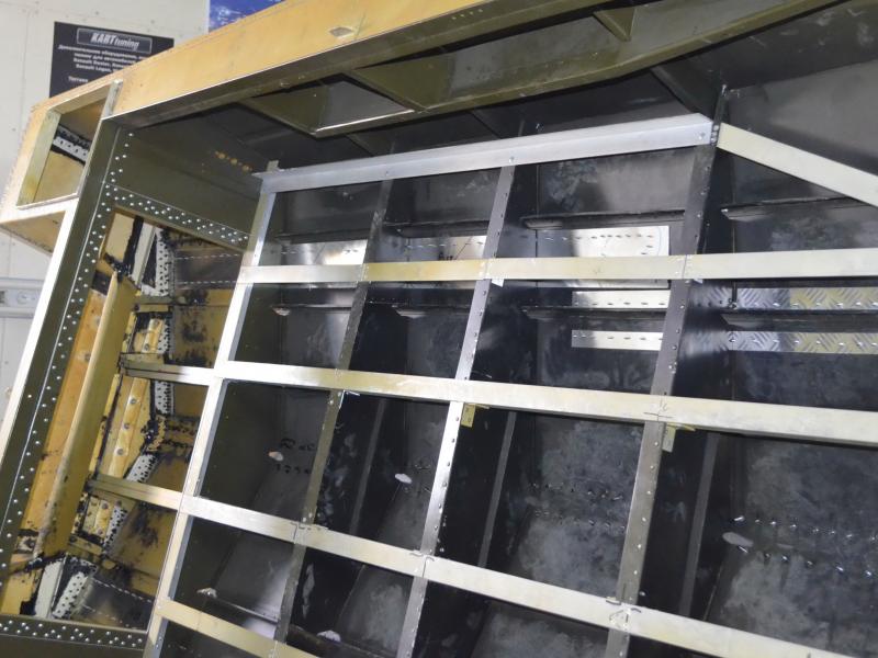

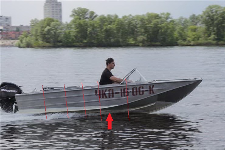

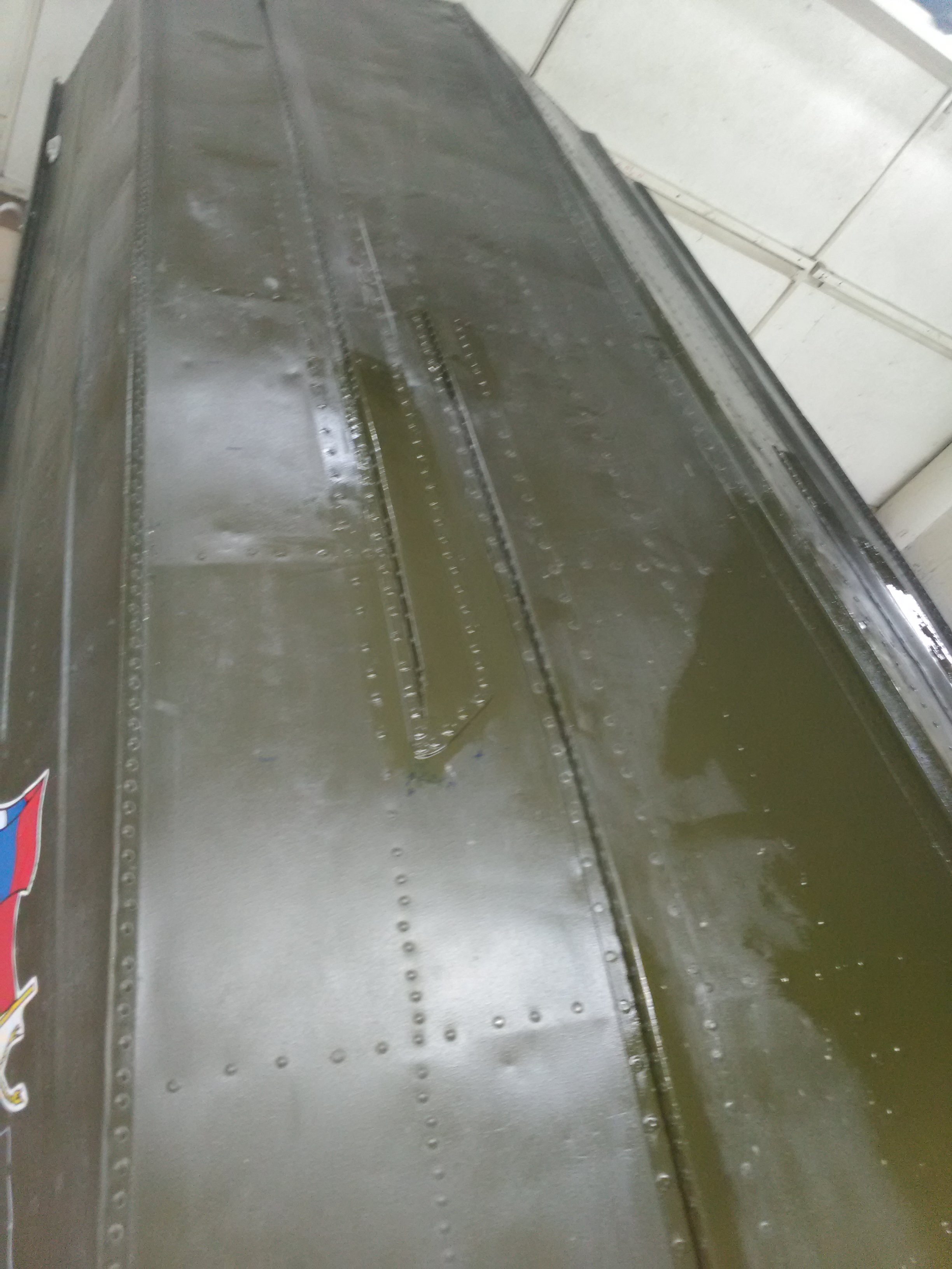

А вот и процесс с результатом.
Многие неправильные решения были вызваны определенными обстоятельствами, правильно/неправильно это покажет эксплуатация. Хоть и один сезон с мая по декабрь "и в хвост и в гриву" ни о чем пока не говорит, но для меня это уже результат. Ничего не потекло, краска не облезла, а дальше будем посмотреть. Описывать все что было сделано не смогу физически (полгода ежедневной работы сложно описать), но если будут вопросы - с удовольствием отвечу. :yes:
Добро пожаловать на форум!!! Работа проделана большая :good: ...
Сейчас за вытяжные заклепки тебе "прилетит" :D , но я бы в этом случае, опираясь на свой опыт - поступил бы так же и сделал бы на вытяжной нерже :)

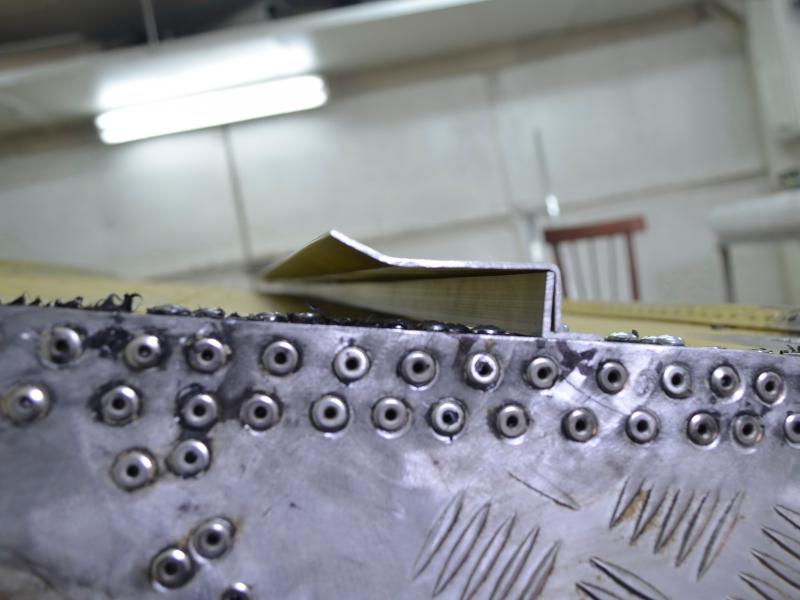

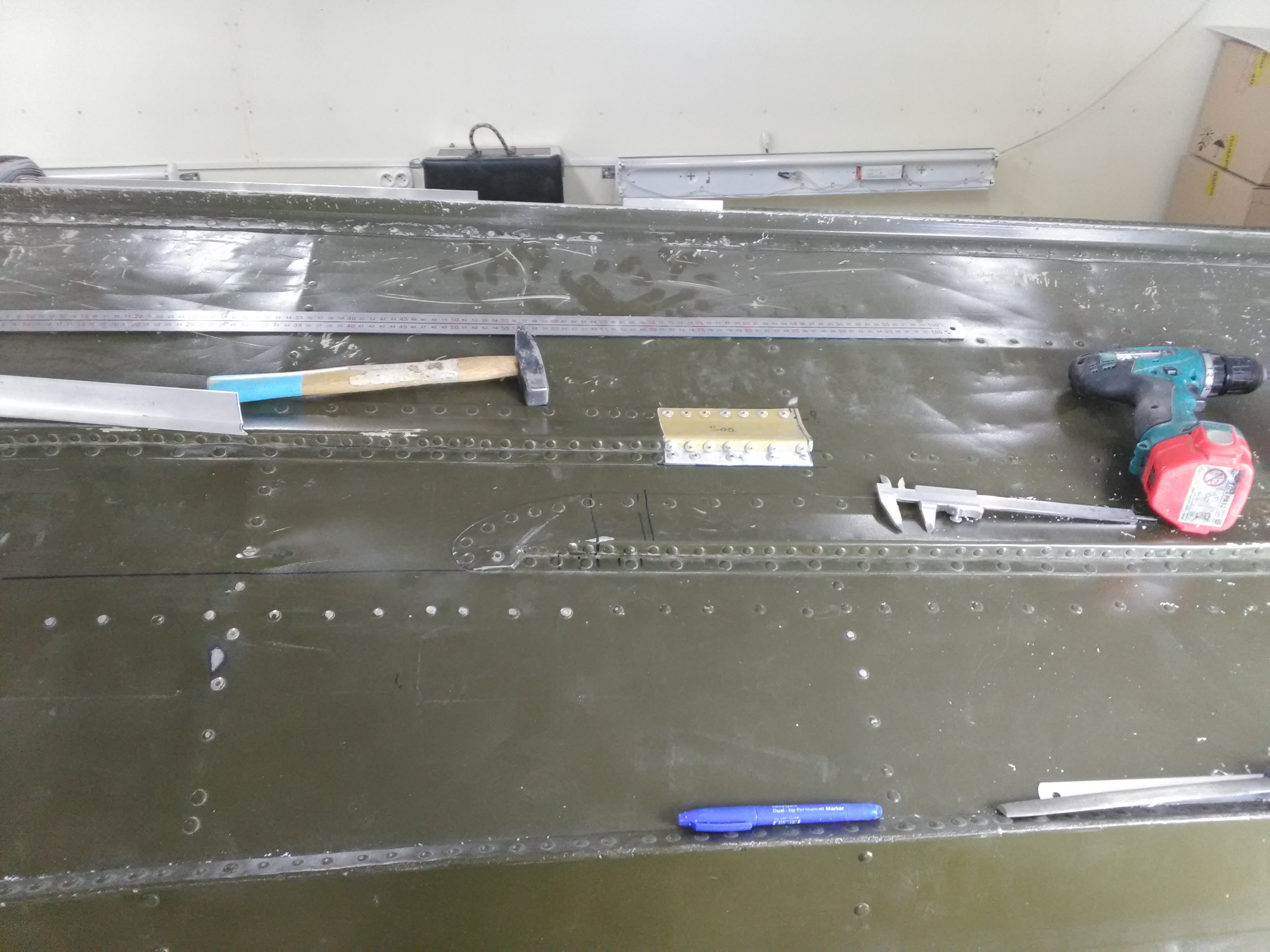

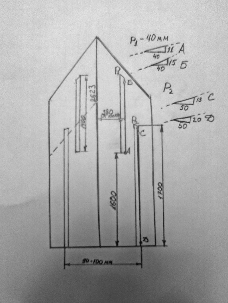

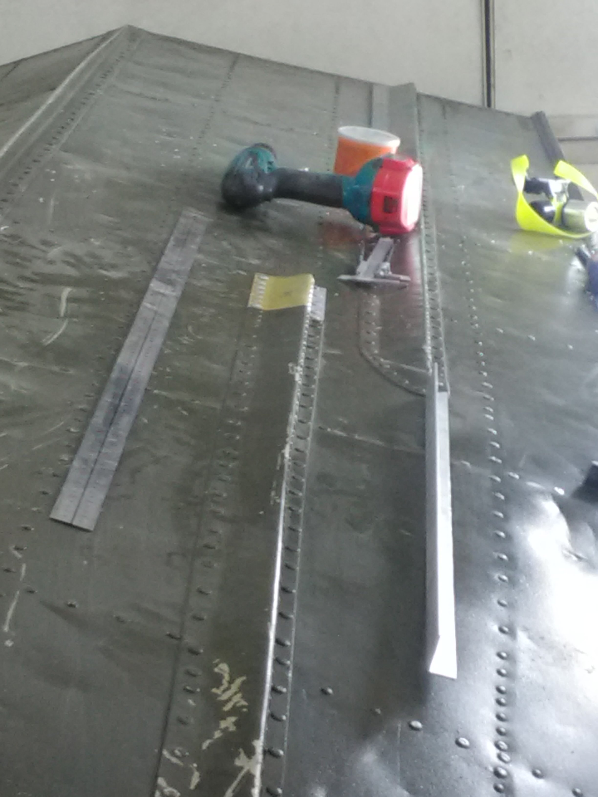

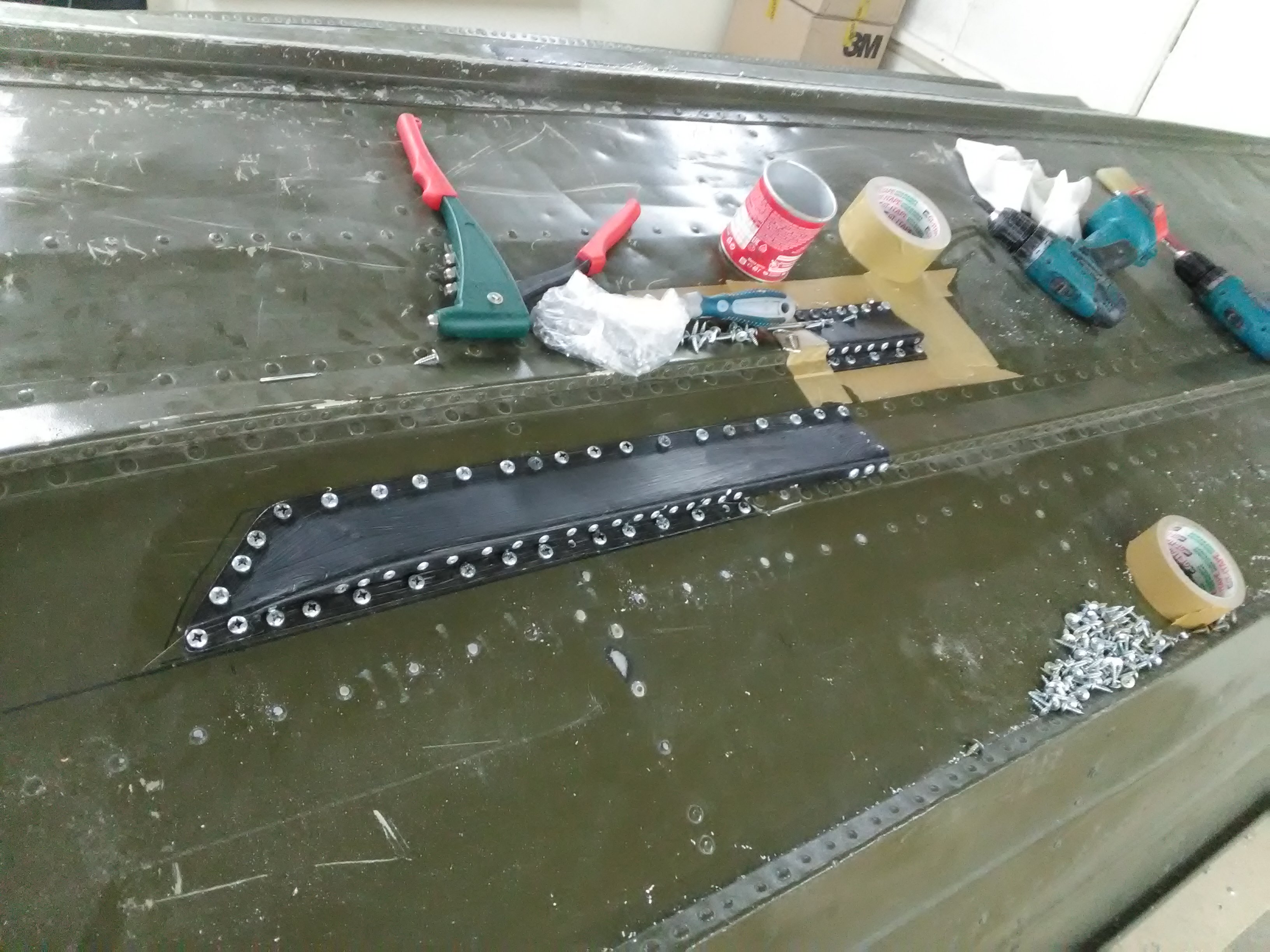

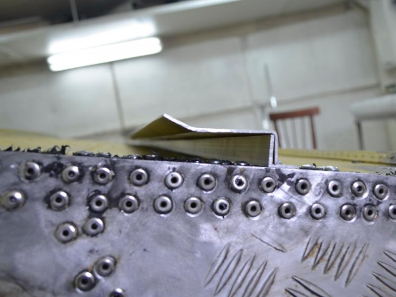

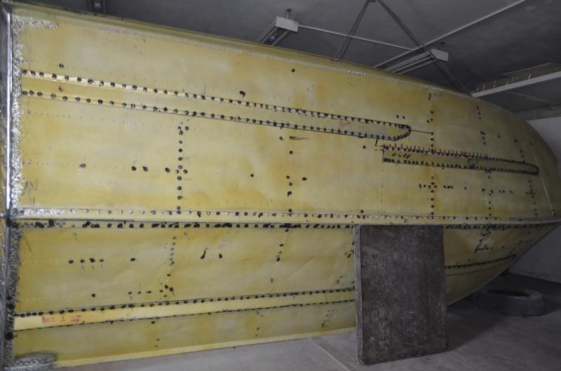

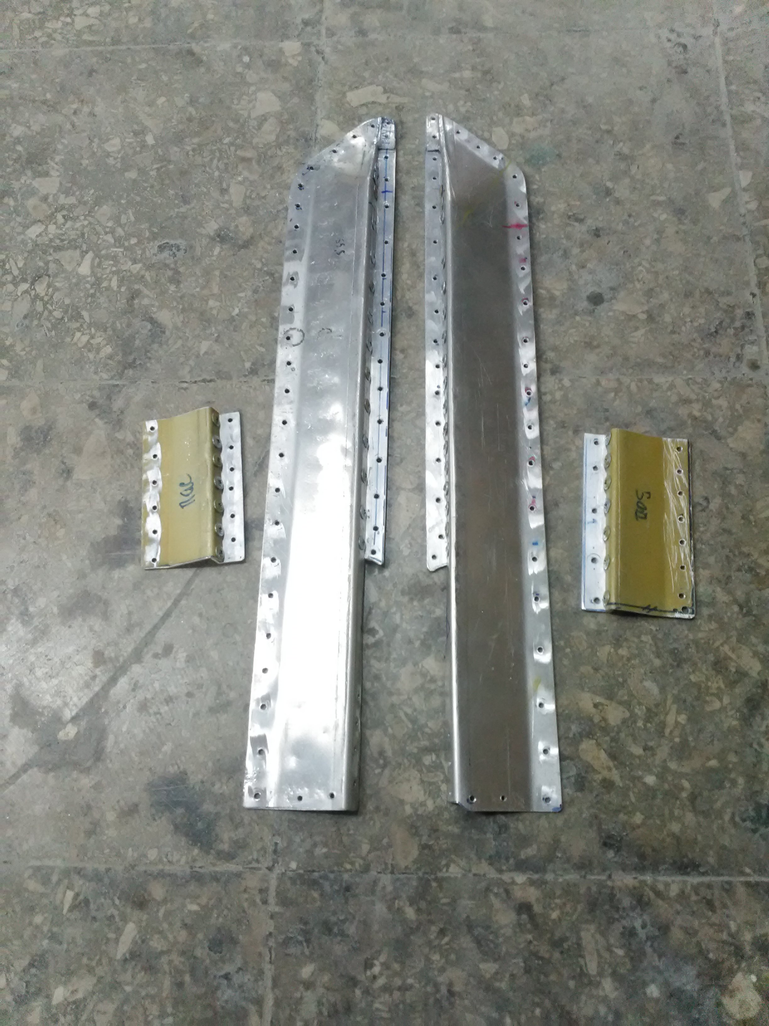

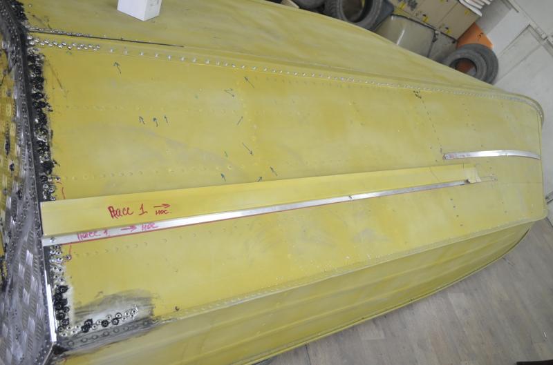

BorisMan - реданы это нечто (хоть у меня они и неправильные), делал по схеме Руслана 35, там сказано что наружние нужно делать с переходом на нет 200см, а я видимо орентировался на размер 170см. В основной своей массе они не работают, но есть места когда идешь против сильного течения и лодка превращается в сказку (сравниваю днепр без реданов и с ними). И все время на этом месте лодка идет непередаваемо, как будто парит над водой. Через неделю буду наращивать недостающие сантиметры...
Как делал: уголок на который приклепывается редан 2мм 20х20 амг и по схеме подрезал высоту. Сами реданы из листа амг тоже 2мм, гнуть отвозили в контору у которой есть гибочный станок, ну а потом все совместил, собрал на саморезах, потом раскрутил саморезы и собрал на саморезах и на стекольном клее, затем выкрутил саморезы и уже клепал. По такой схеме делал все работы (сначала на саморезах склеивал, потом выкручивал и клепал уже склеенные части).

спасибо, большего всегда хочется, но на удивление 30лс вполне приемлимо, я110, пассажир нежирный :jokingly: пусть 80, резиновая лодка, еда, доп аккумулятор, шмотки , палатка по мелочи - максимальная скорость с таким весом была 47
км (и почемуто против течения :? , по теченю меньше), средняя 38-43, в один свисток вообще пуля :good: , а вот к первому варианту добавился толстячек и на глиссер замучались выходить танцы с бубнами по лодке, но выходит и скорость по моему около 32-35.

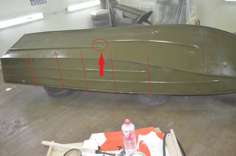

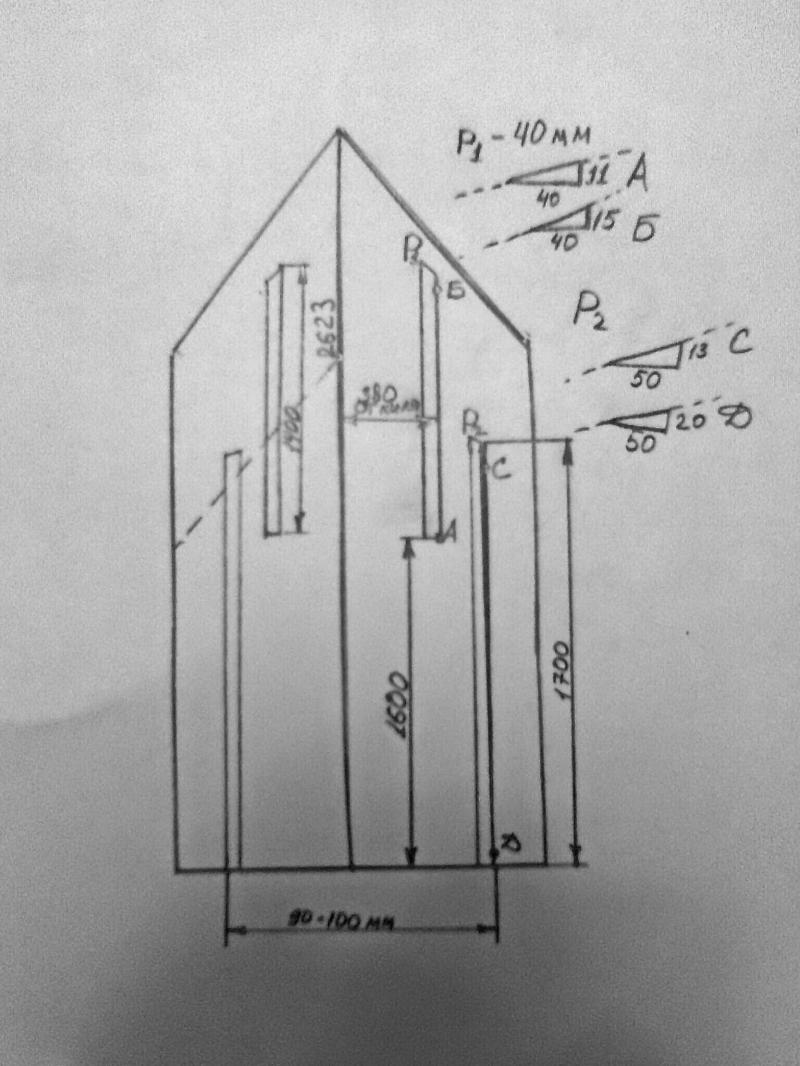

сейчас на фото обрисую и отвечу.

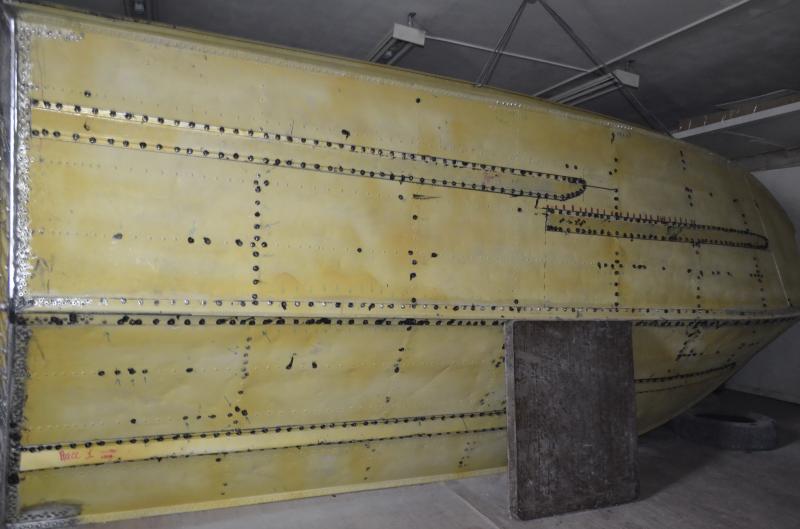

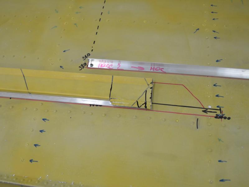

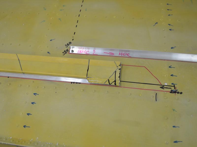

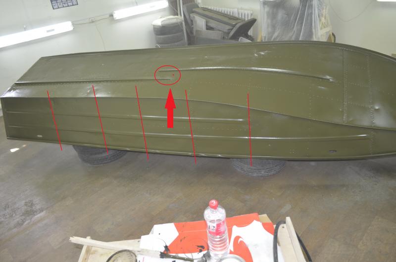

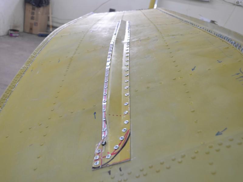

если смотреть по клепочным швам, то у меня редан заканчивается после 3-го шва, а у Руслана после 4-го и я думаю что поток который проходит по внутреннему редану на внешнем не захватывается тоесть короткий переход (с моей точки зрения именно поэтому при мощном сопротивлении (против хорошей течки)) они и работают. Судя по фото Руслана мне не хватает к каждому внешнему редану по 30-35 см. Насколько я понимаю лодка выходит на внутренний редан, а вот внешний не подхватывает затем этот выход.
вот еще нашел схему, там получается что внешний редан 1700мм от транца, а внутренний 1600мм не доходит до транца, тоесть они перекрываются в точке на 100мм, Руслан указывал что лучше делать не 1700мм внешний редан, а с выходом на 0 2000мм - вот тут получается что перекрываться они должны всего на 400мм, а у меня чуть больше 100мм. Вроде все сходится.....
Спасибо! Есть об чем подумать.

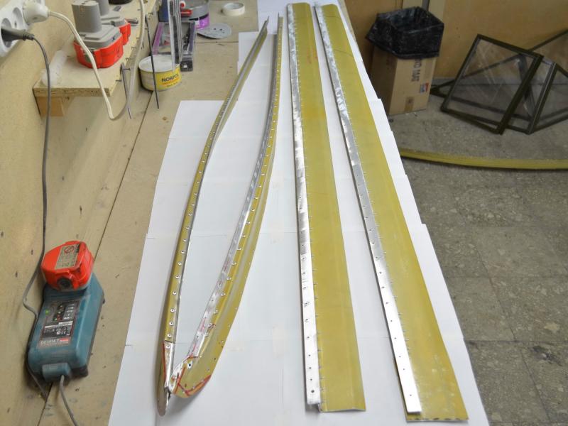

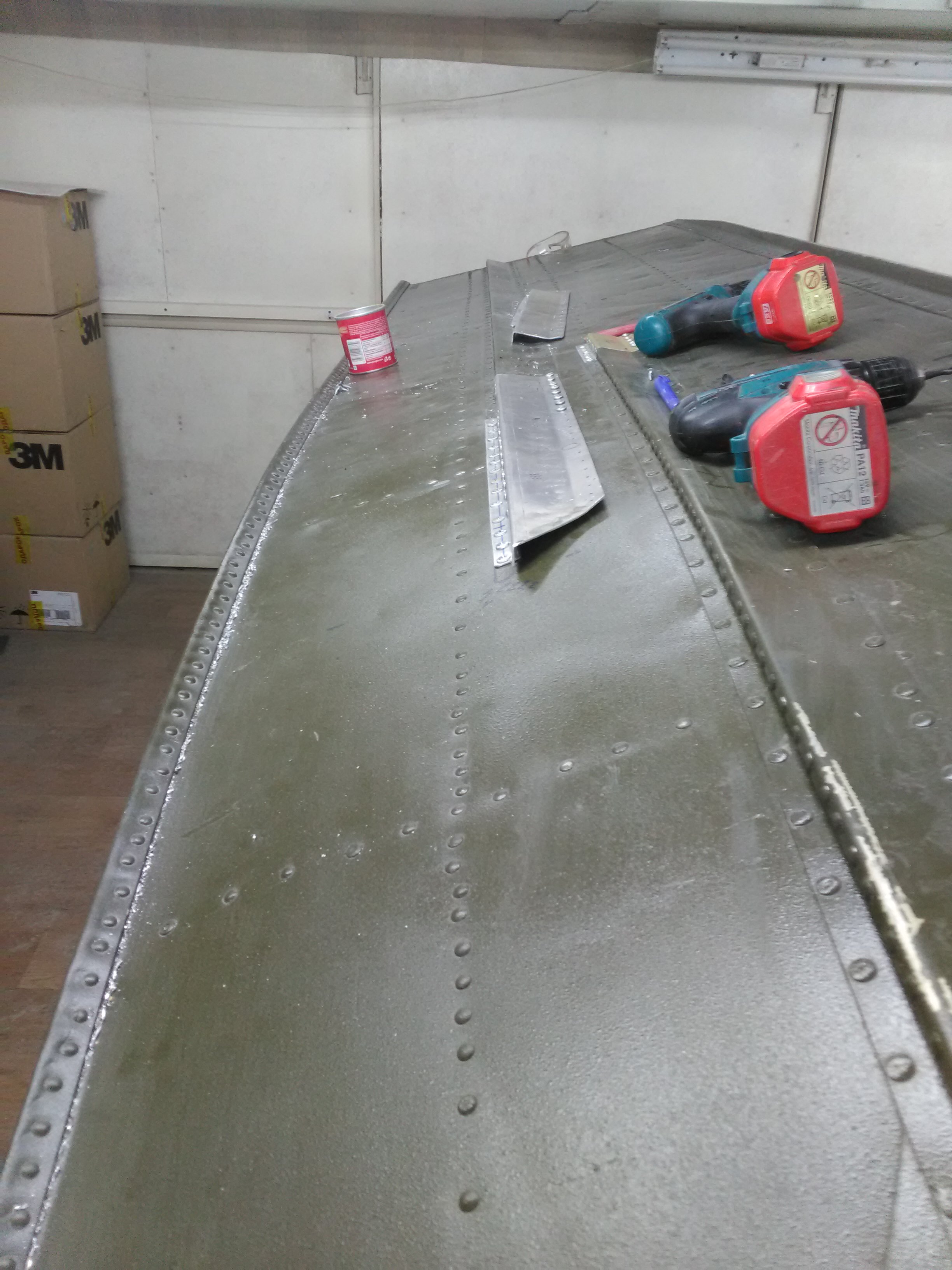

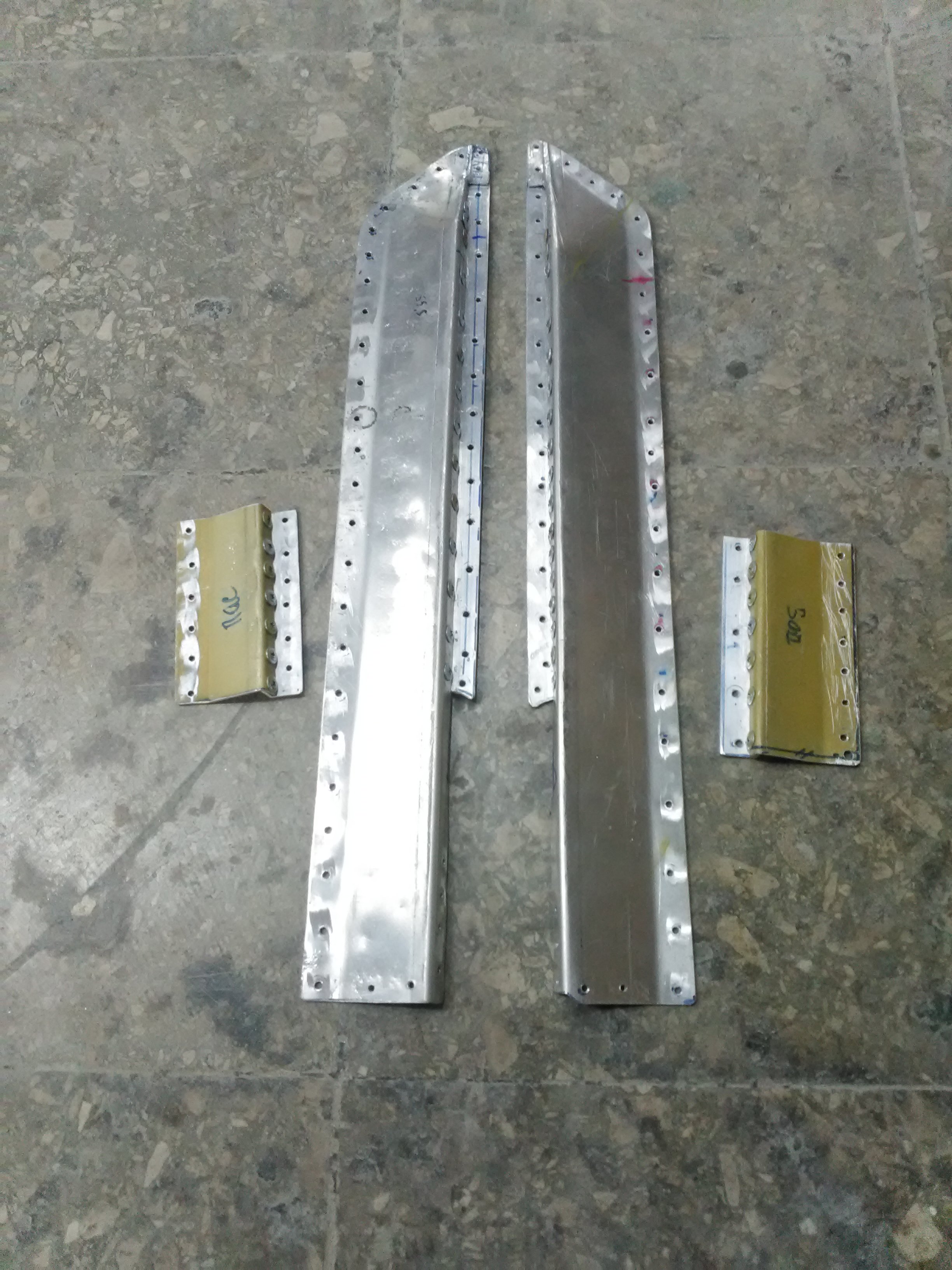

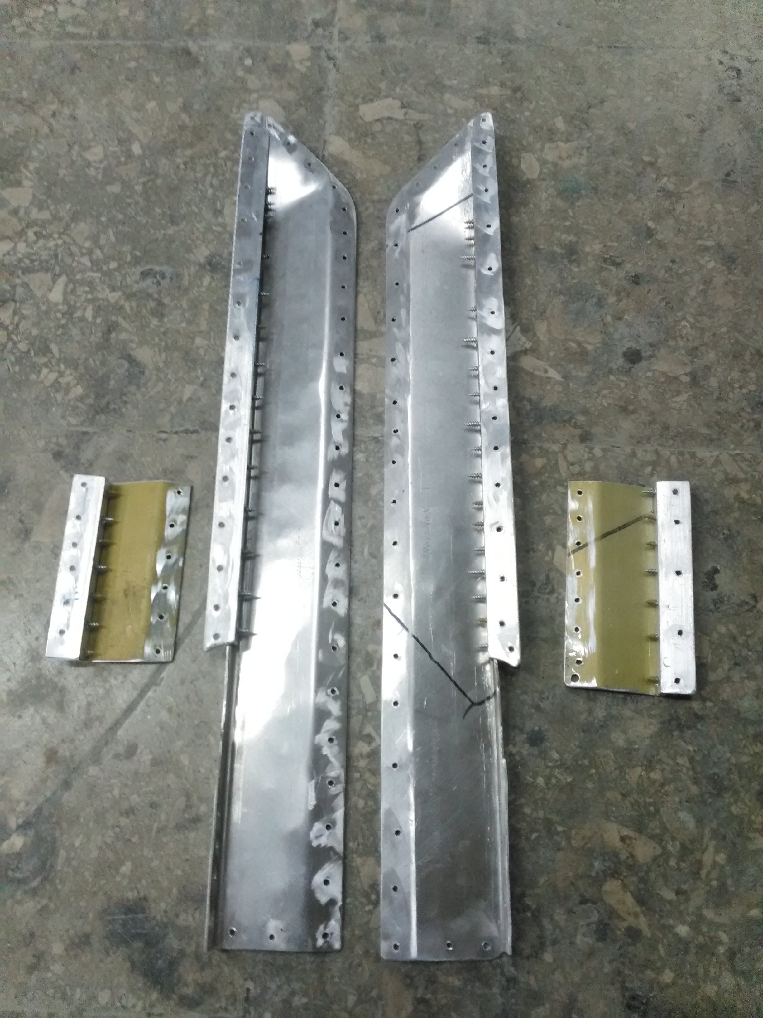

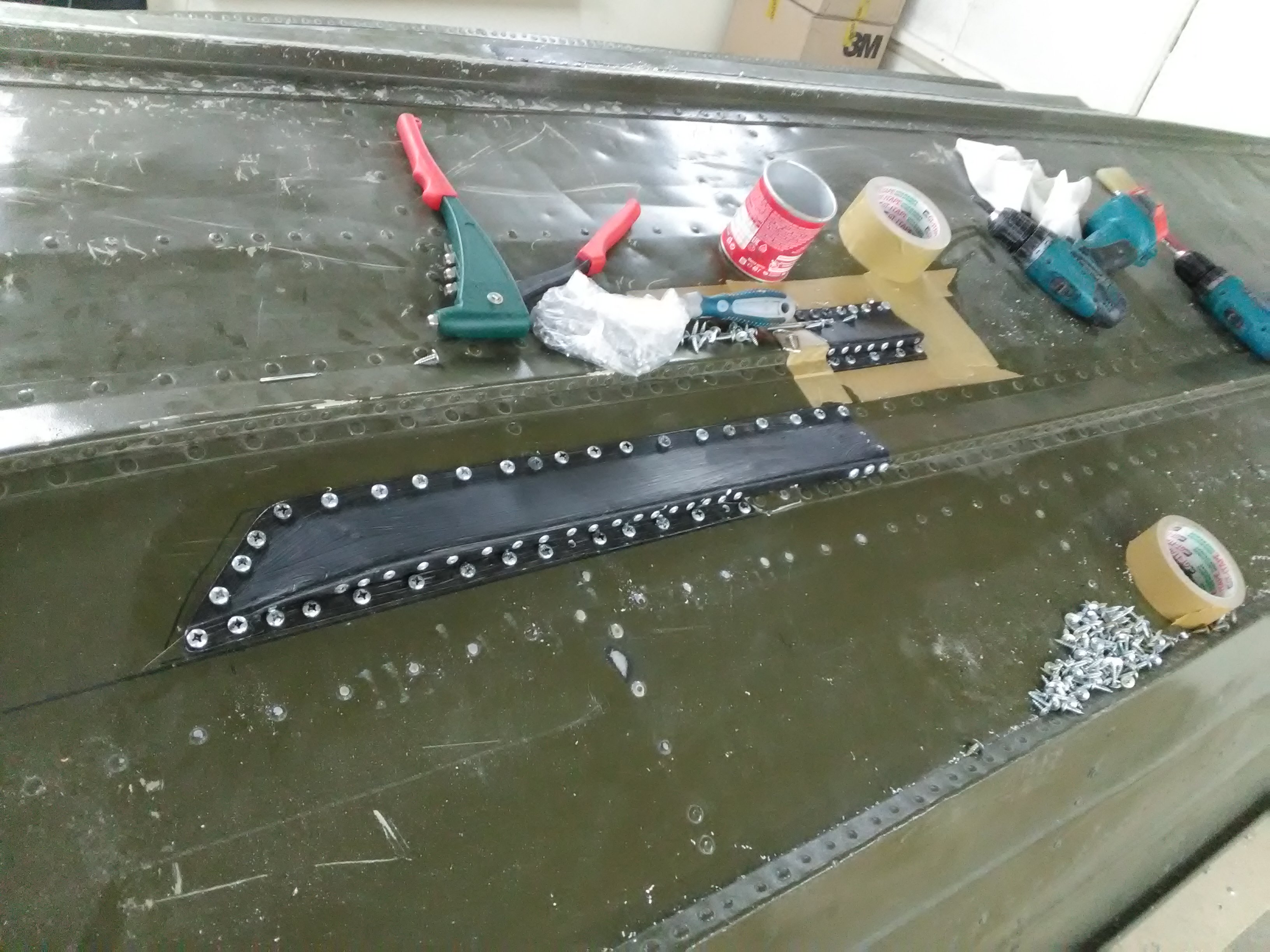

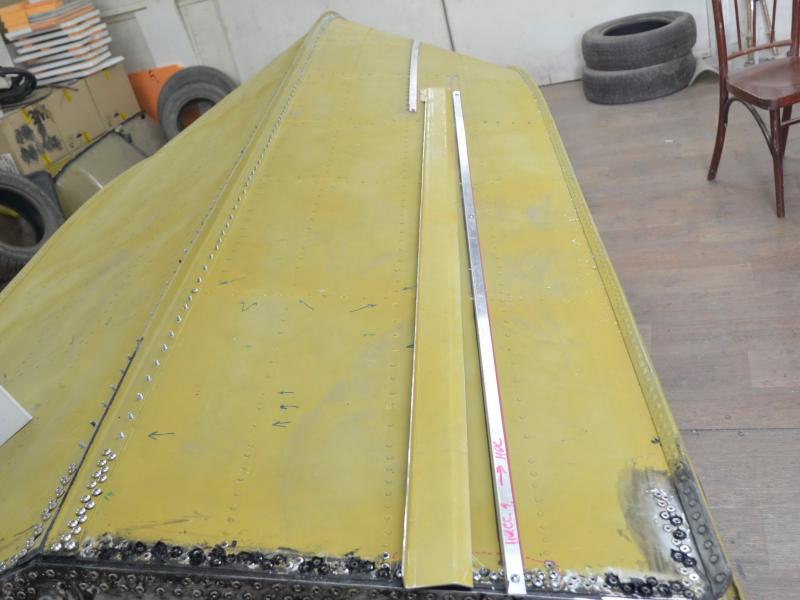

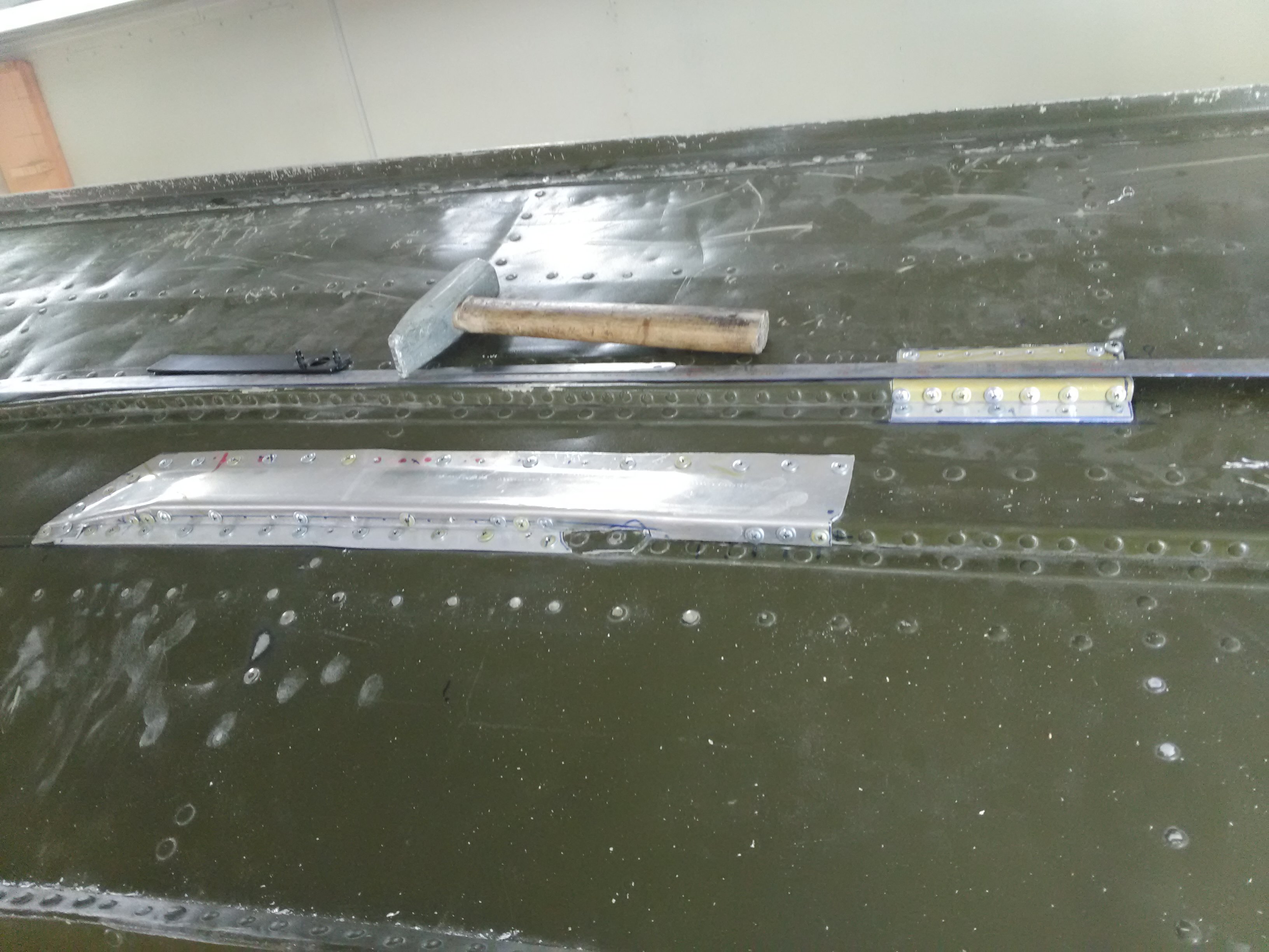

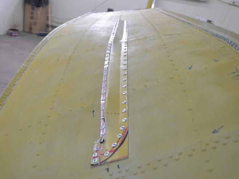

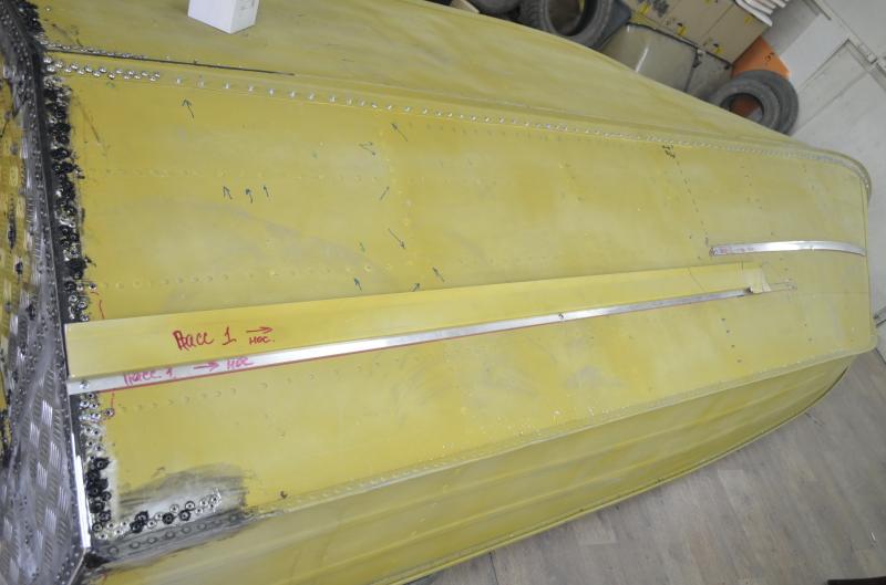

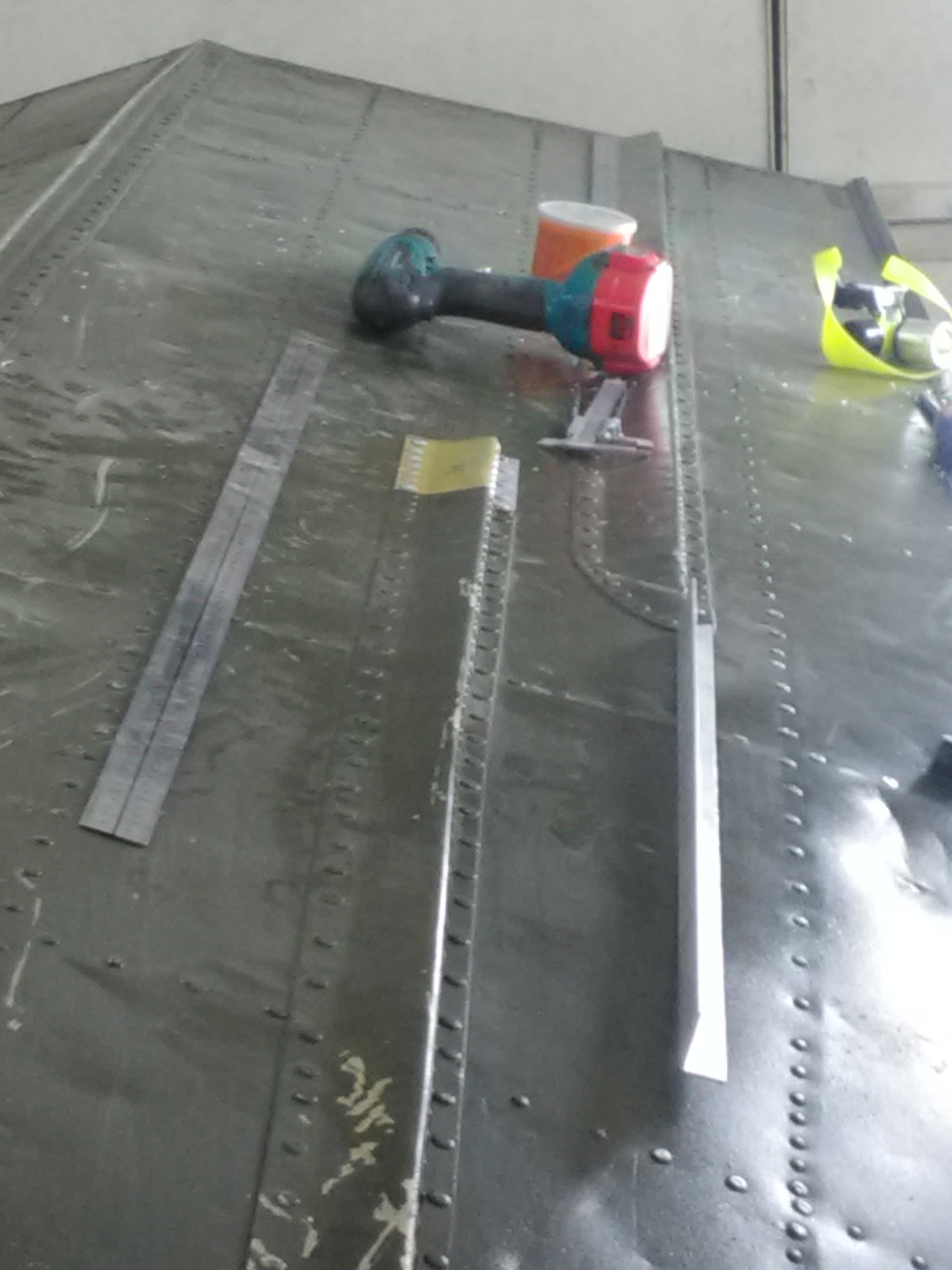

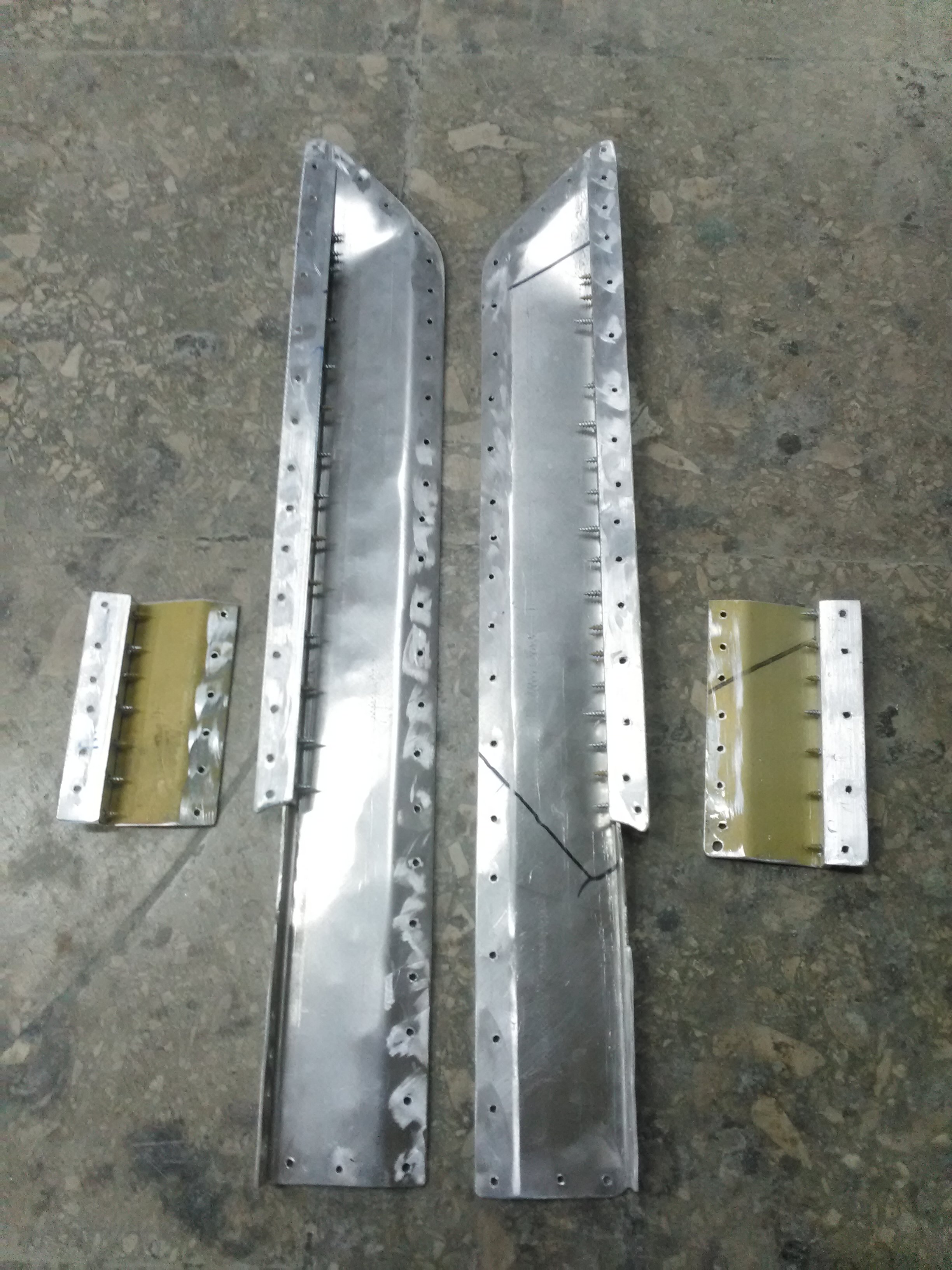

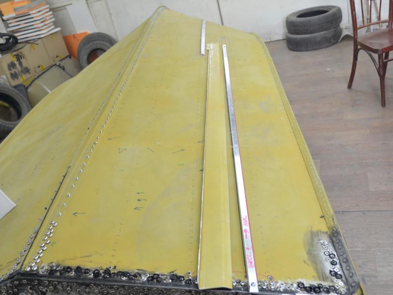

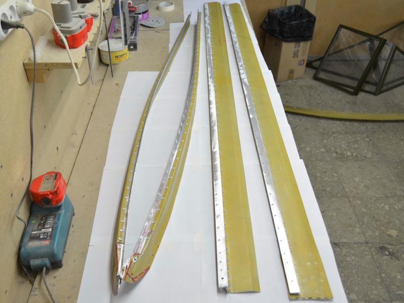

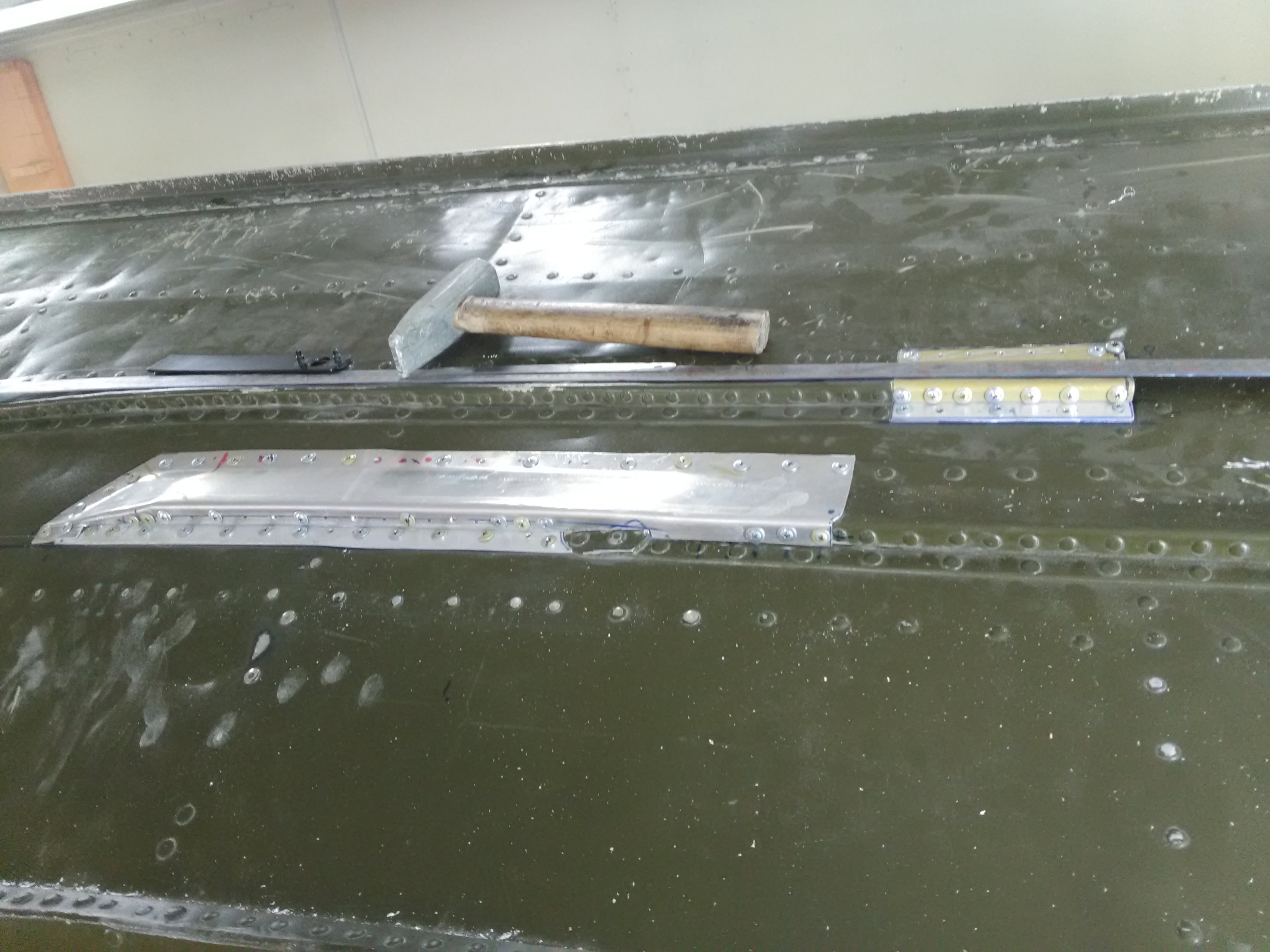

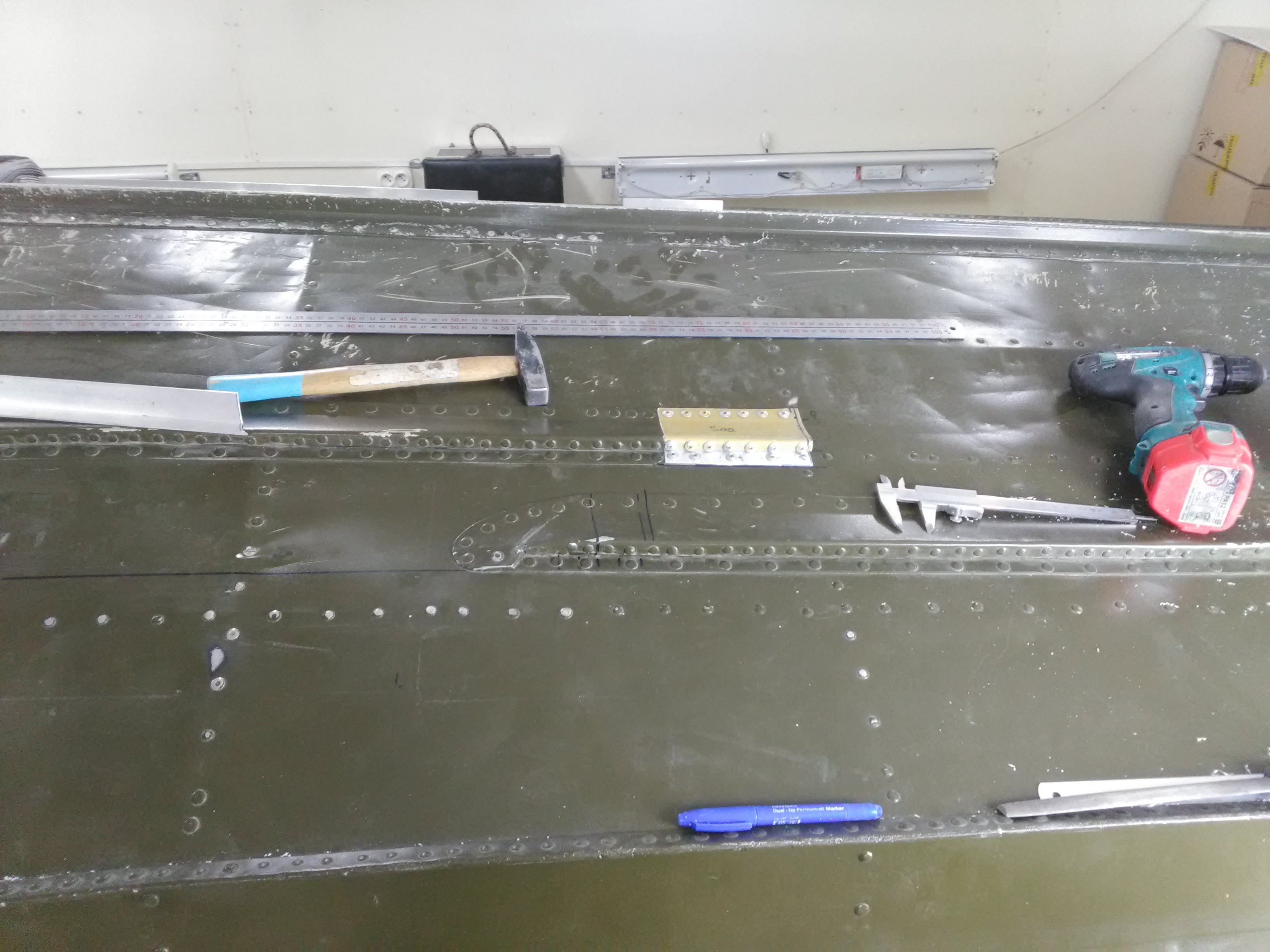

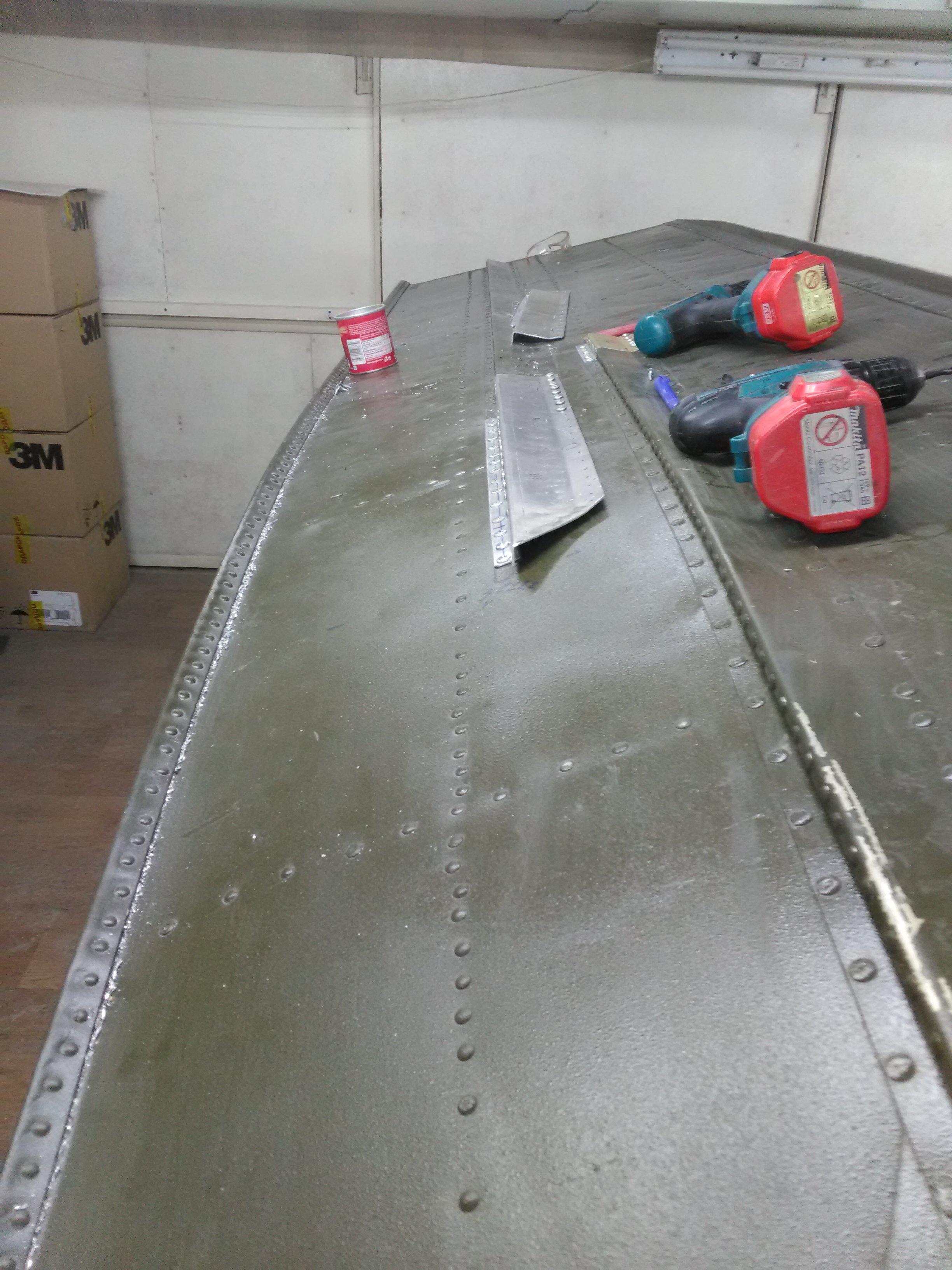

Пришло время нарастить недостающие части реданов. Внешние реданы сделал внахлест, и заодно немного продлил внутренние (штамп остался после прошлого года, решили не пропадать же ему). Приклепал уголок, собрал на нем на саморезах деталь, загрунтовал, приклеил на стекольный клей, а потом проклепал со стекольным клеем, забил отверстия в клепках шпатлевкой, обработал и покрасил. Теперь ждем жидкую воду ... проверять будем:lodka_m

Молодец!:yes: Сравнительное видео ждём:popcorn

lednic606 - спасибо, обязательно сниму, самому интересно :cool:.

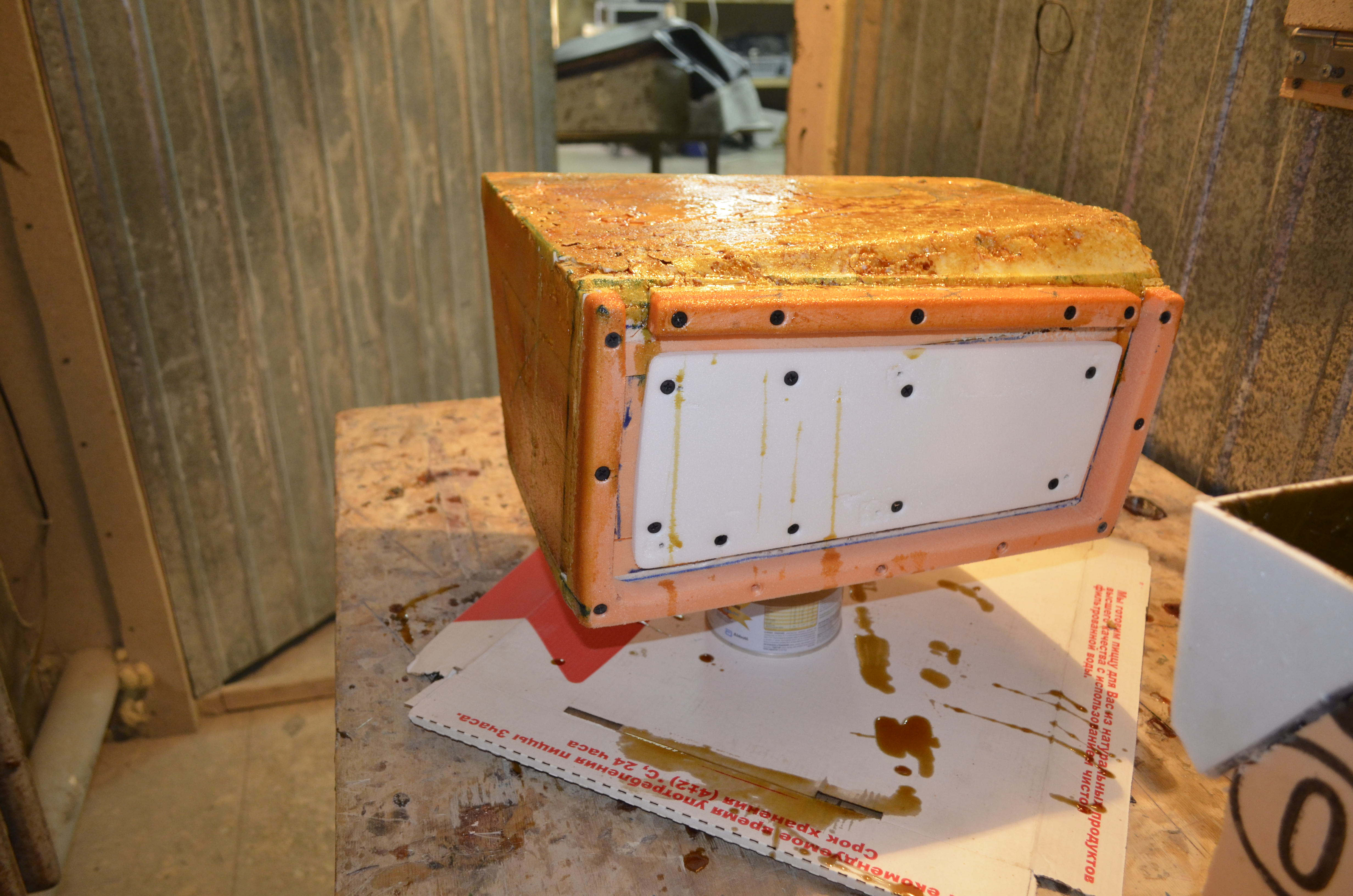

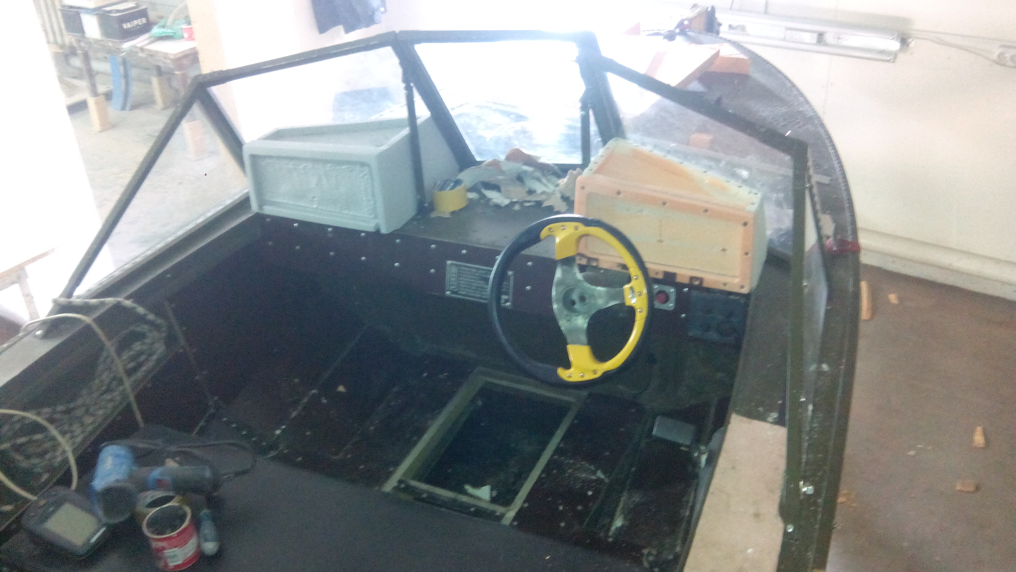

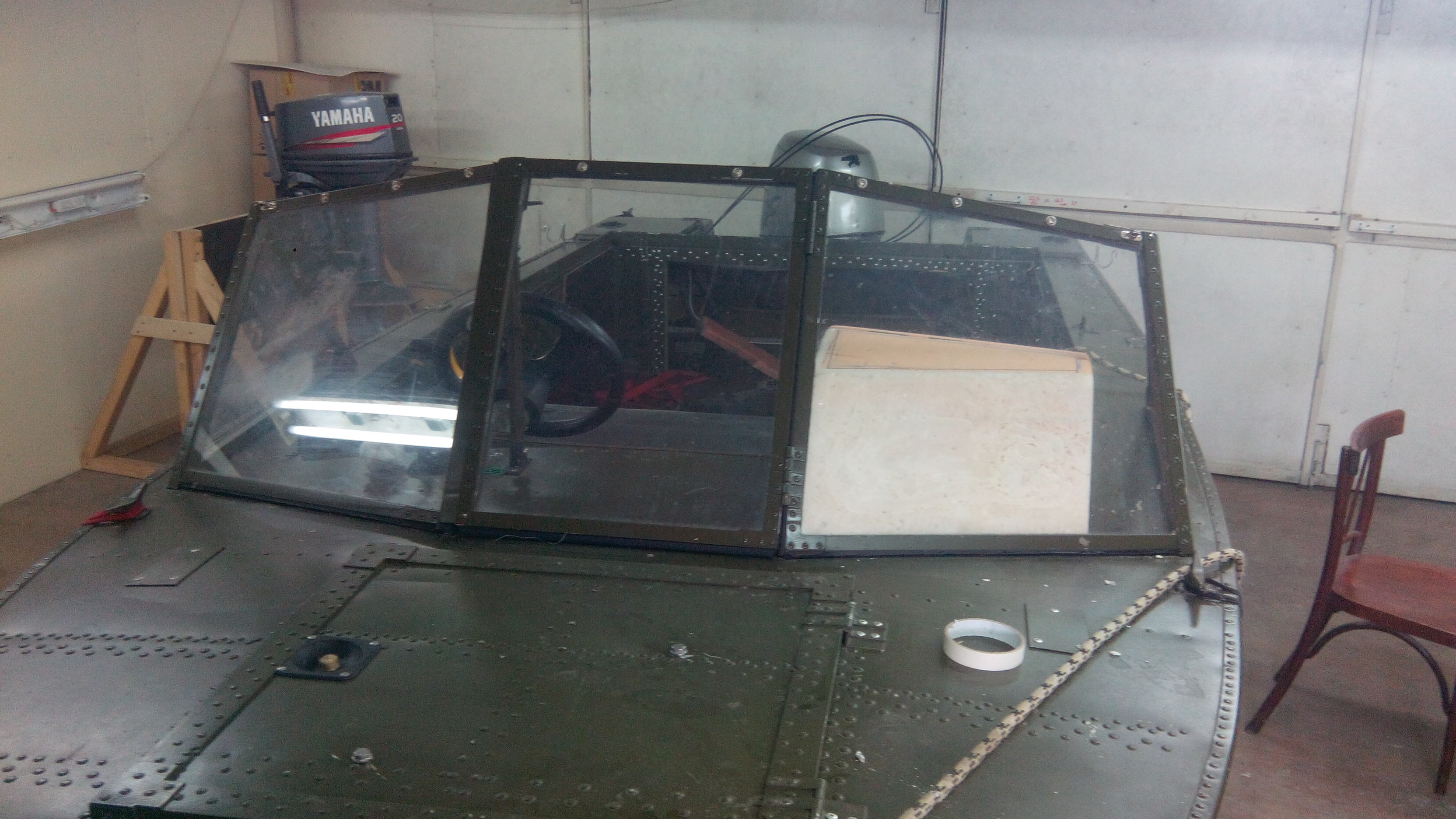

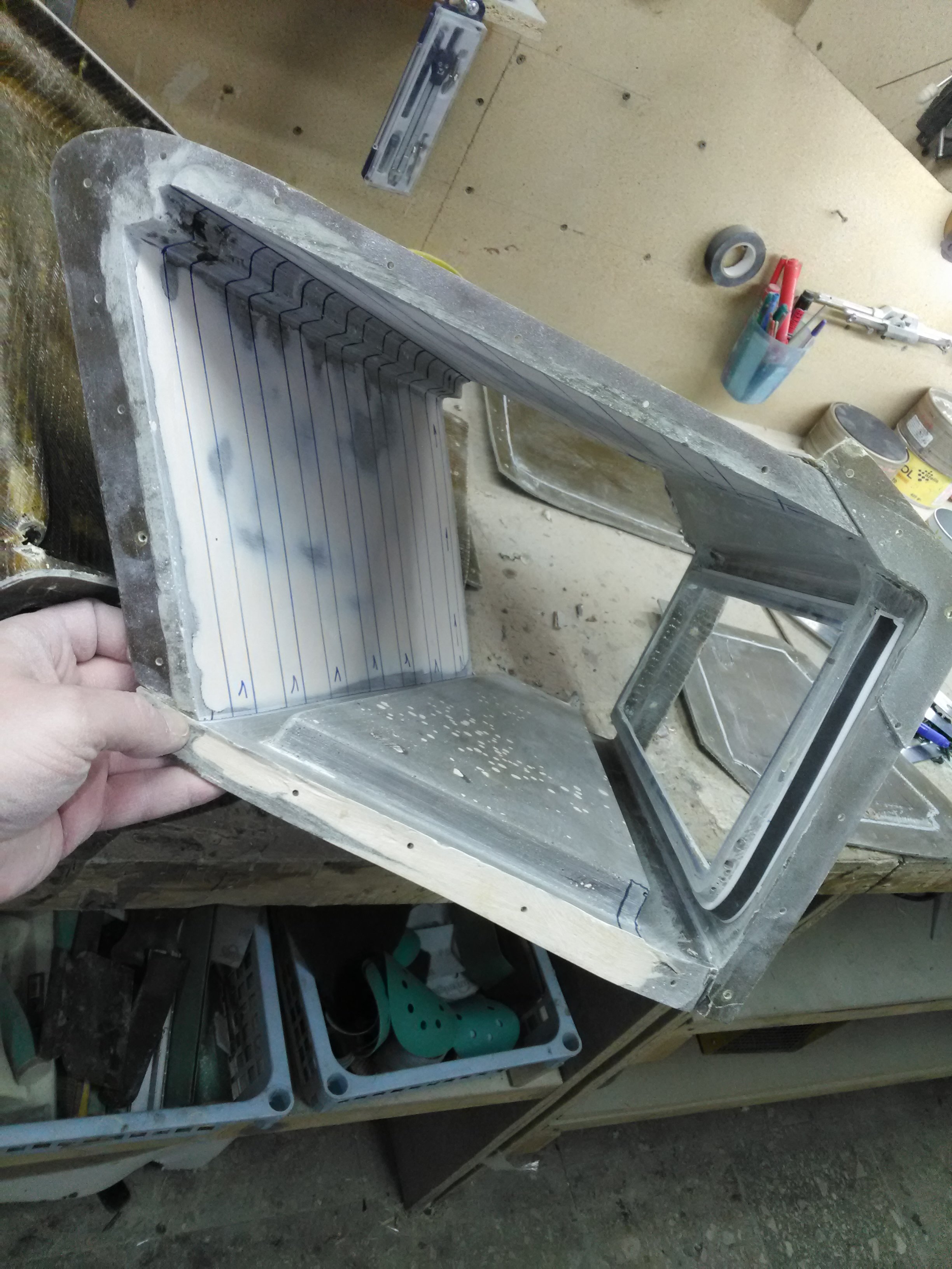

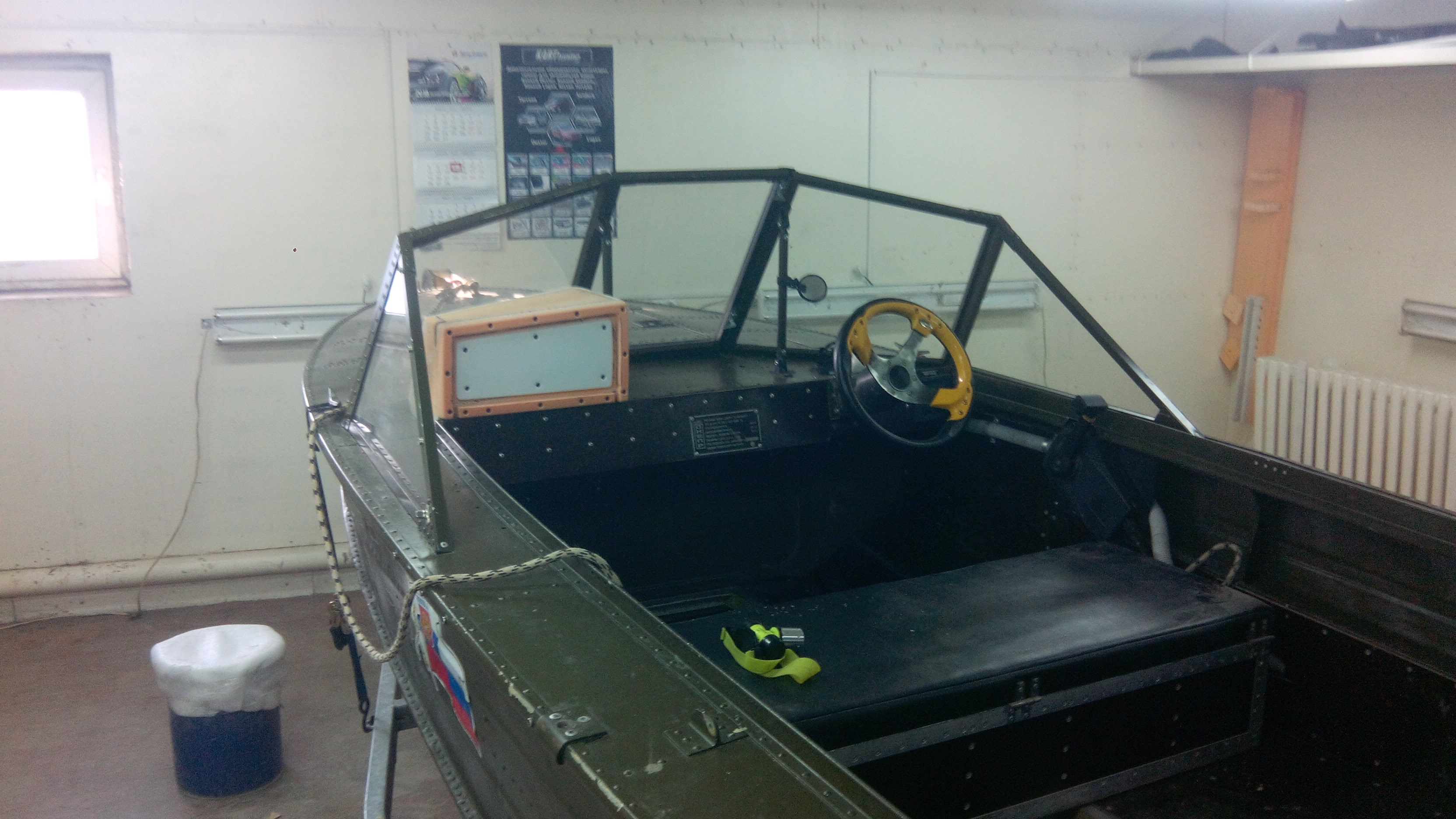

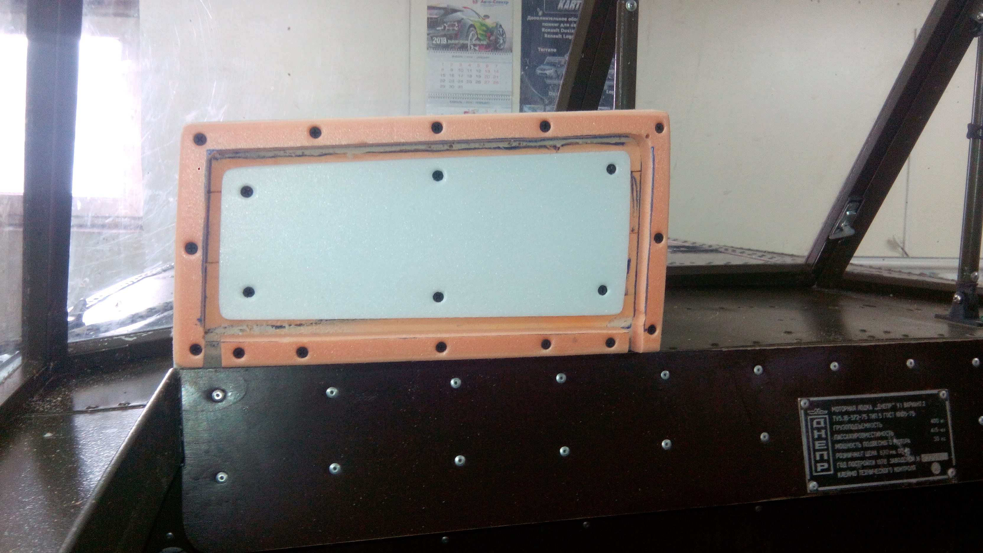

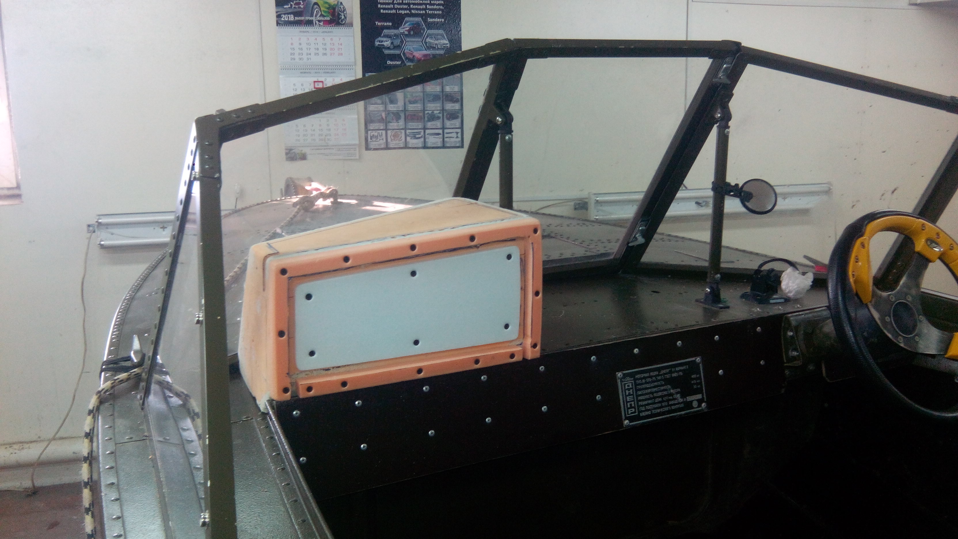

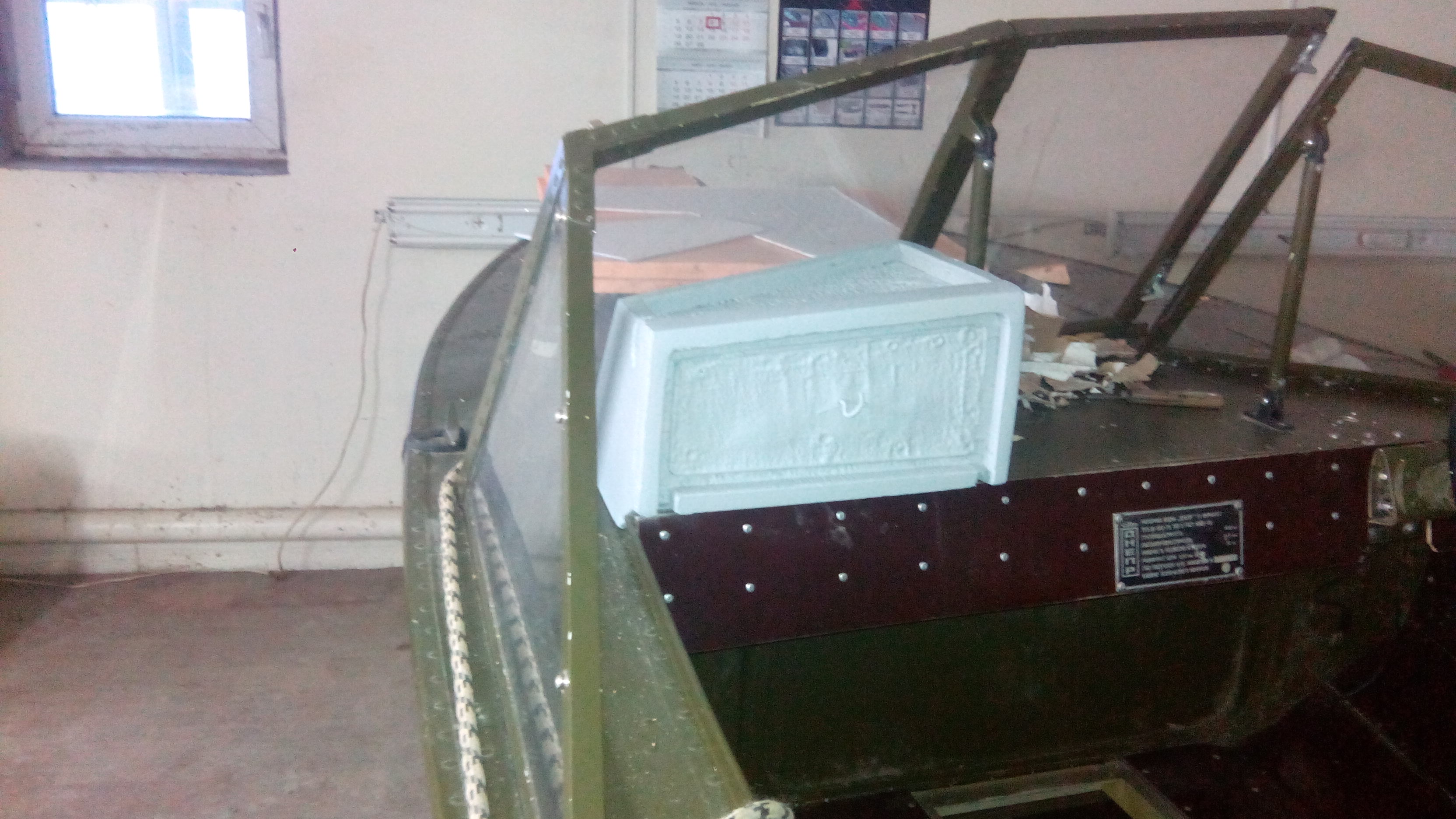

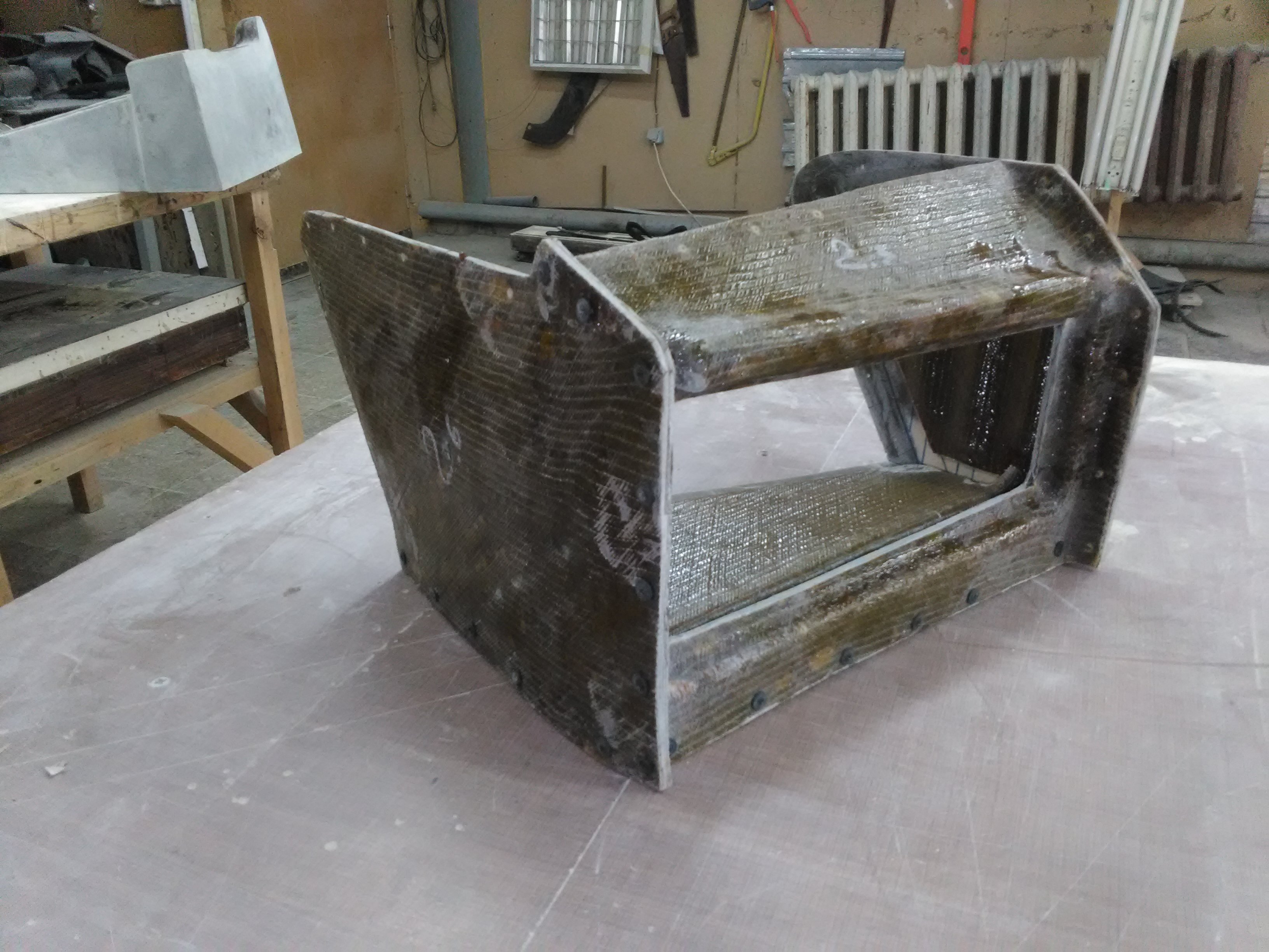

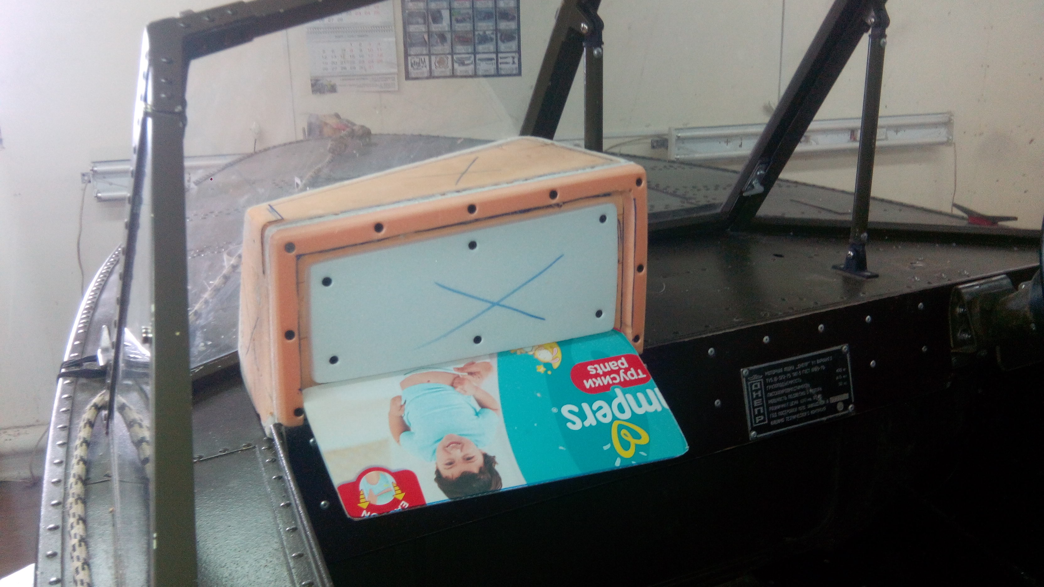

Продолжаем "дополнять". В процессе эксплуатации выяснилось что при движении начали пропадать сигареты с панели:D, оказалось улетают...:jokingly:. Решил сообразить что-то вроде бардачков на панель. Первую модель (пассажирскую) сделал из пенопласта, вторую (водительскую) полностью из пены., облил эпоксидкой, загрунтовал грунт-шпатлевкой , вышкурил/довел (по-быстрому, для себя же, не для работы...:D) затем снял форму.
Продолжение следует....
