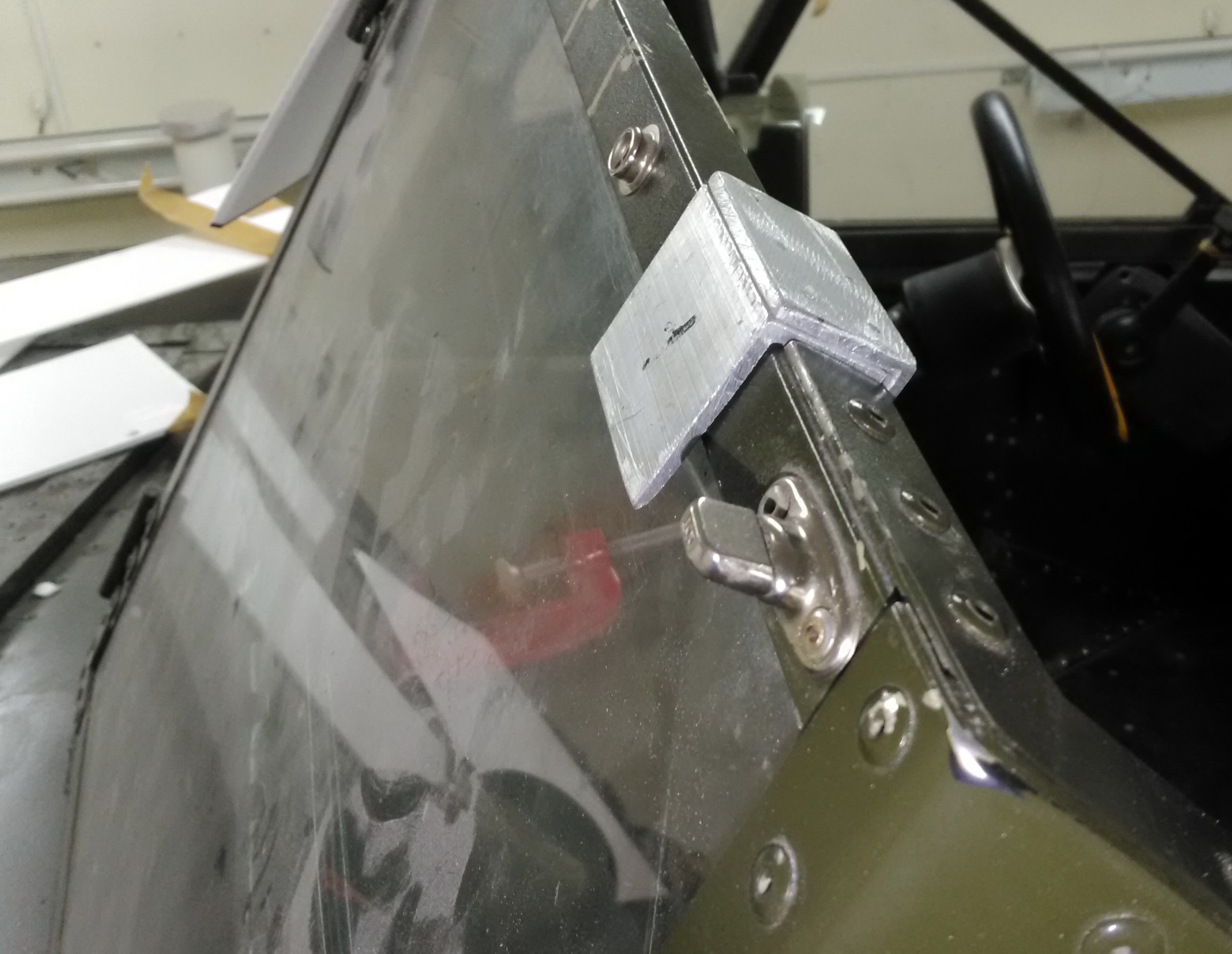

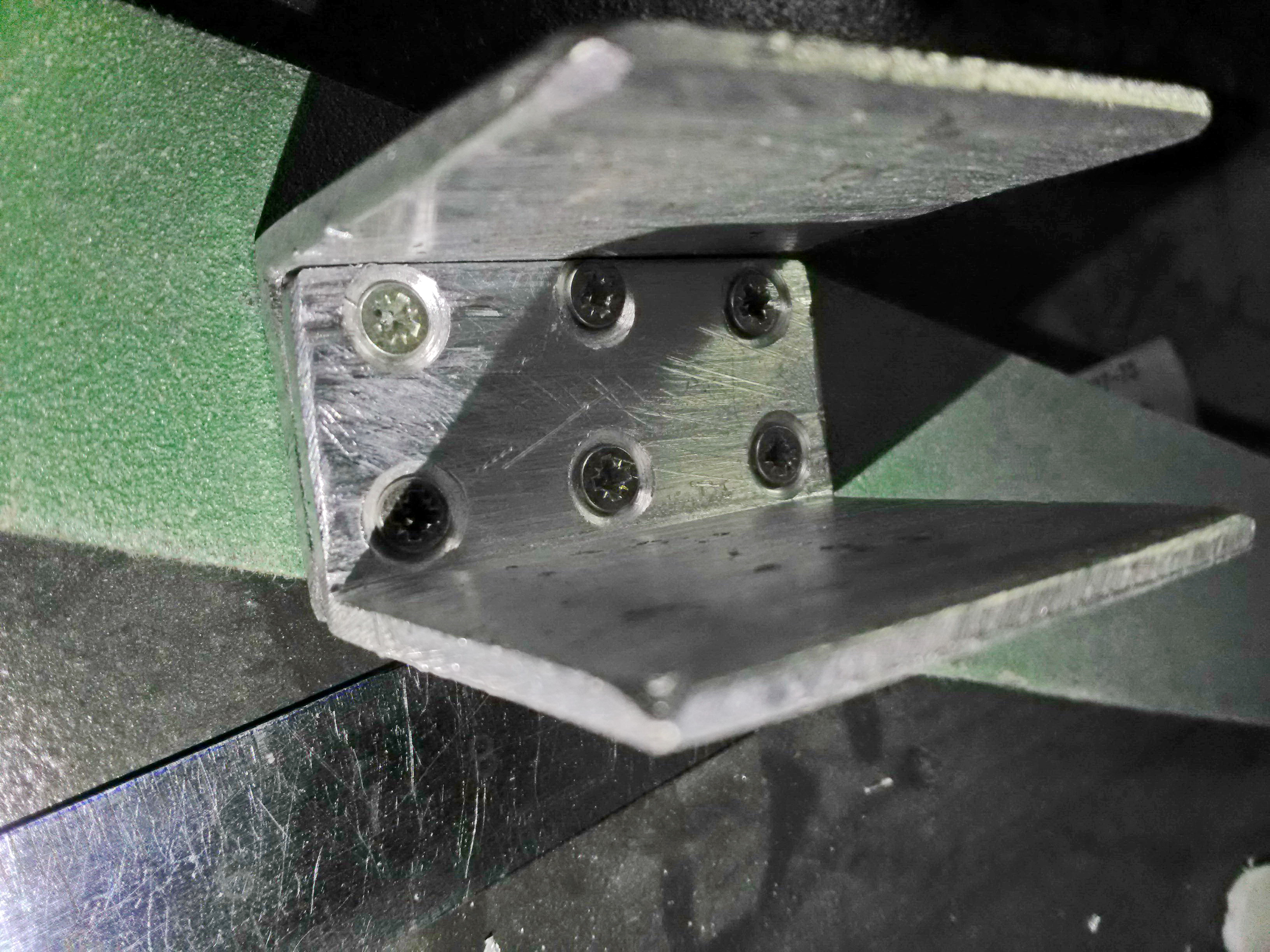

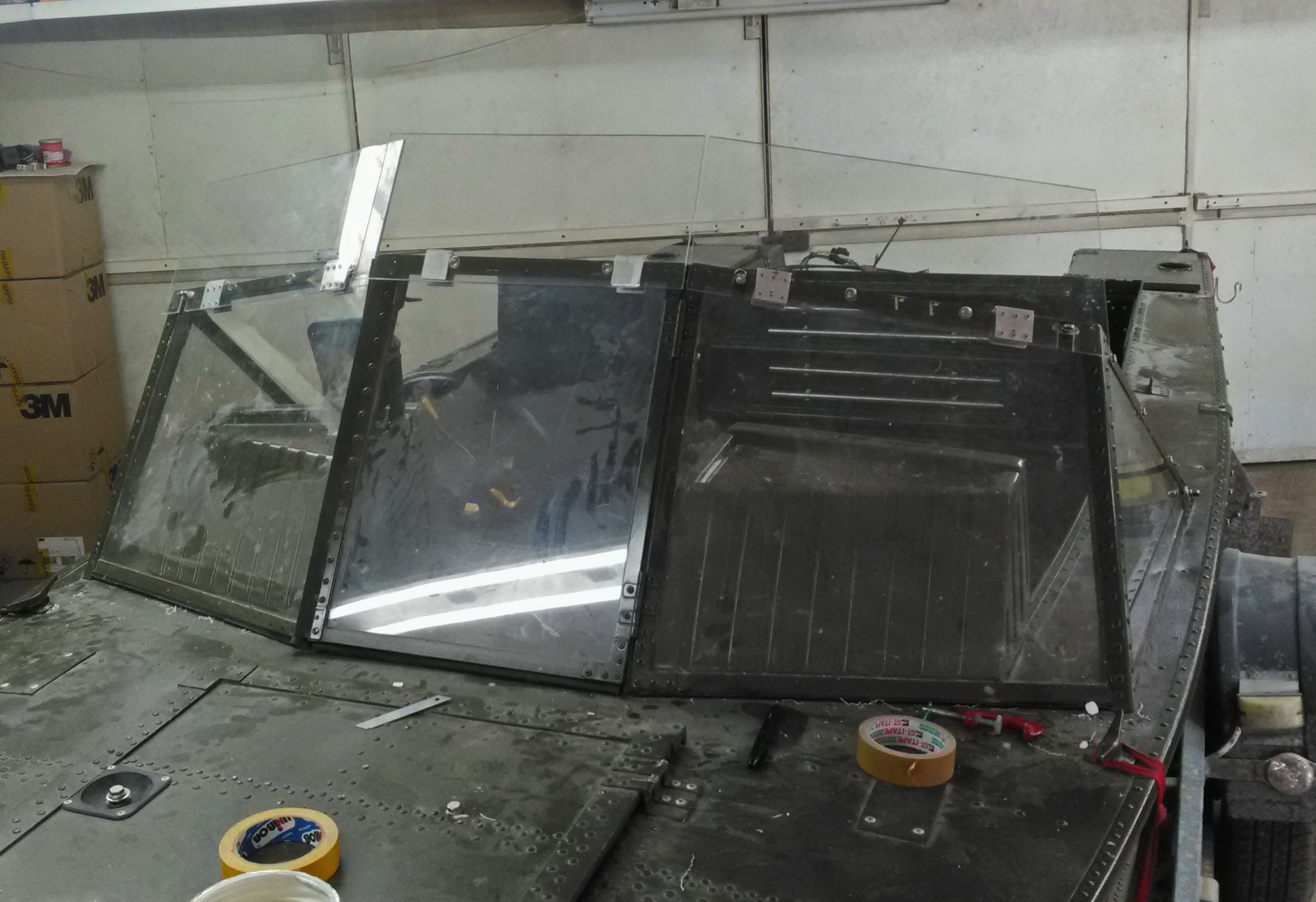

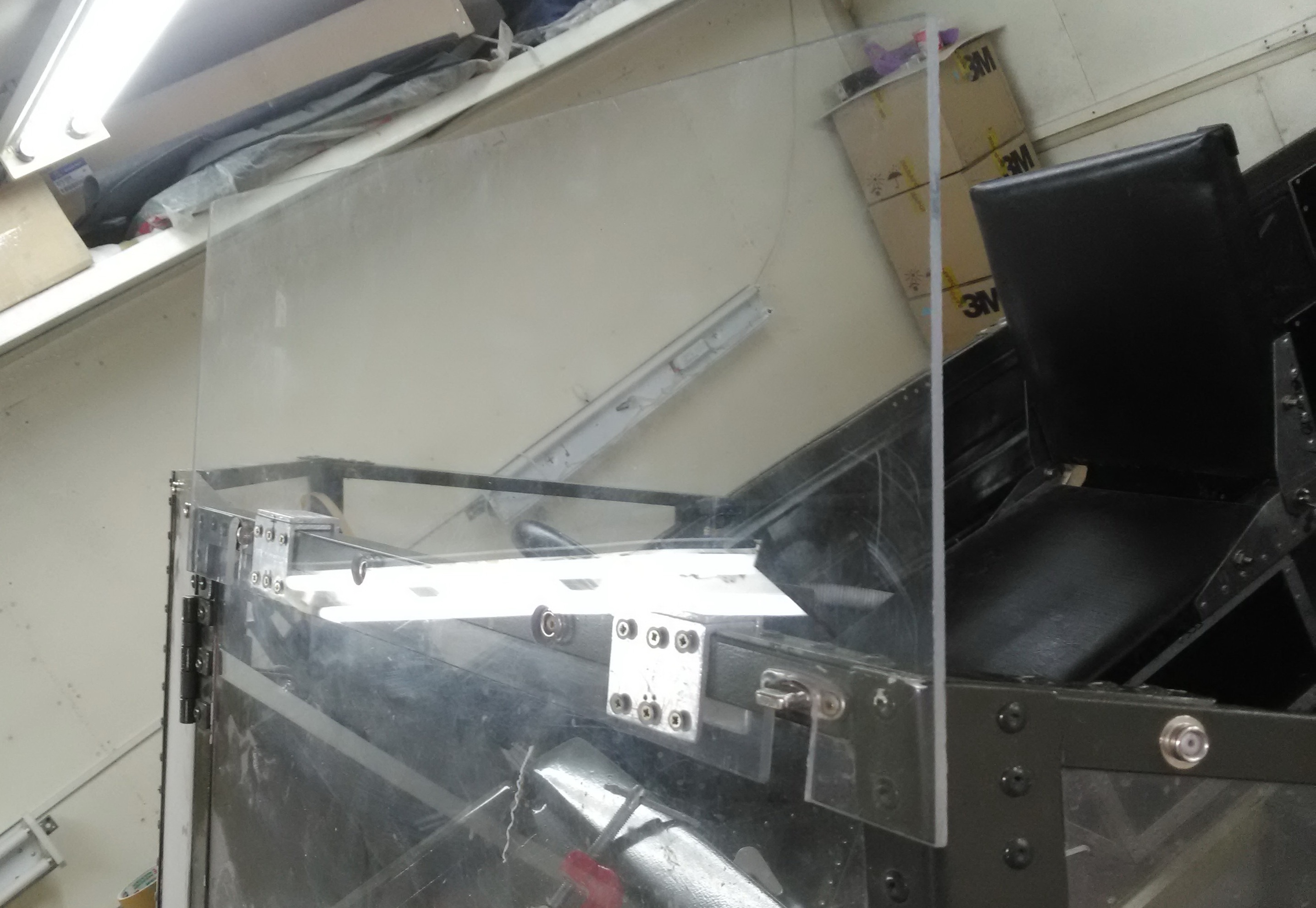

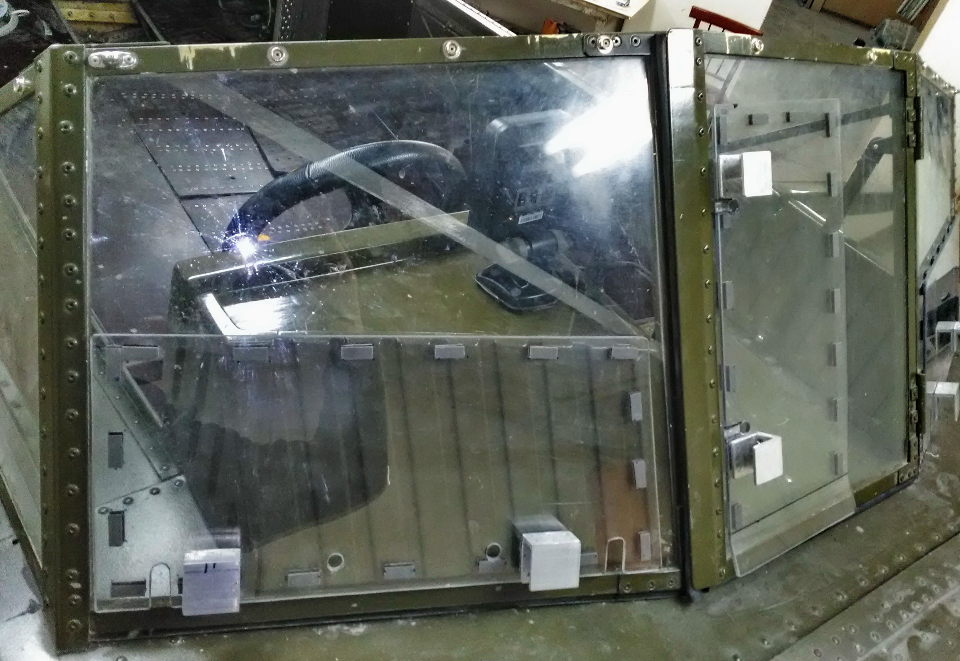

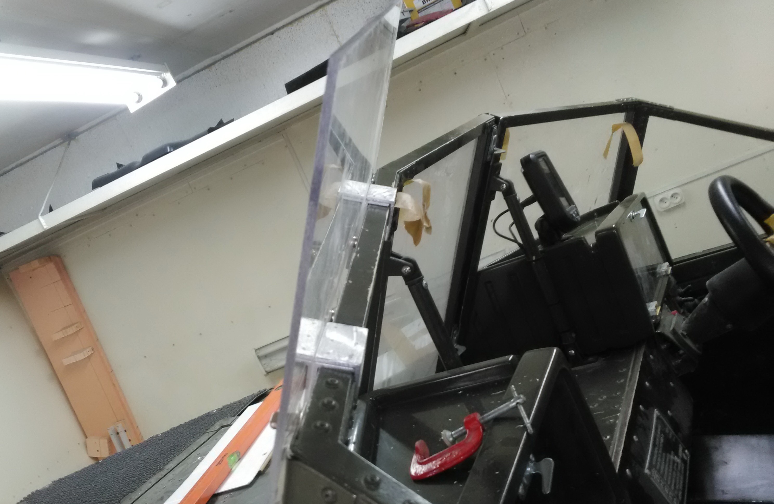

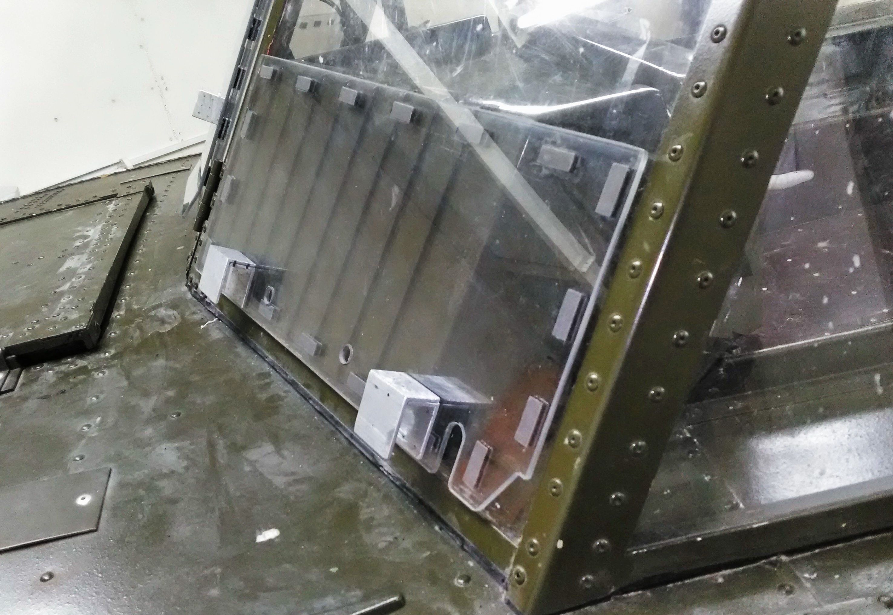

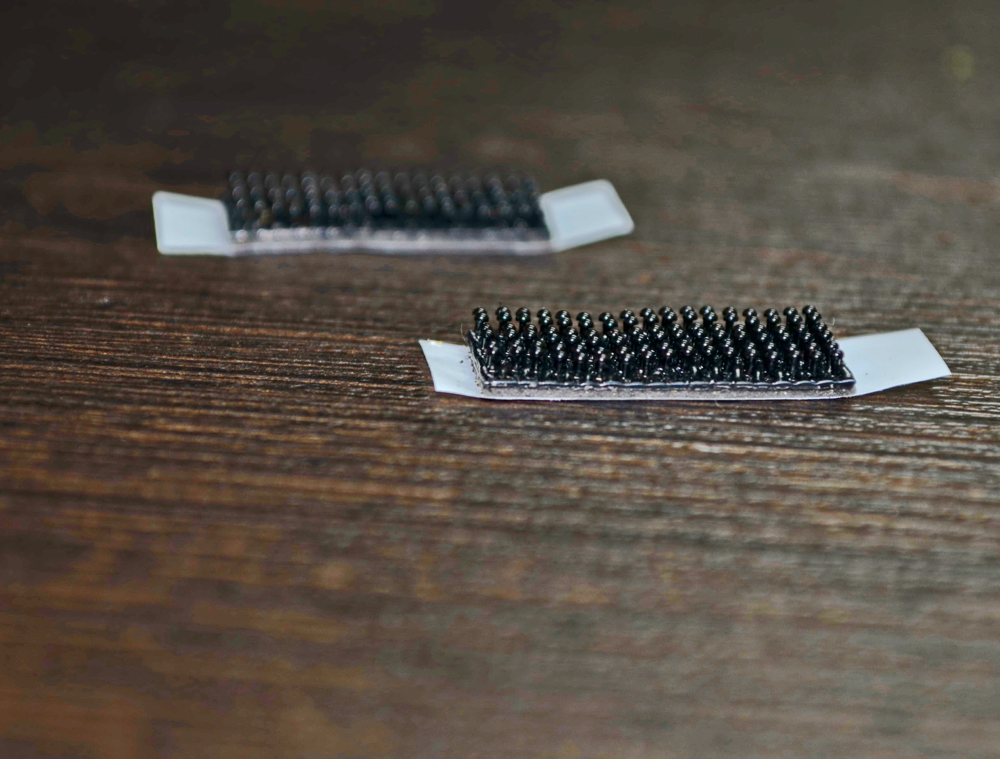

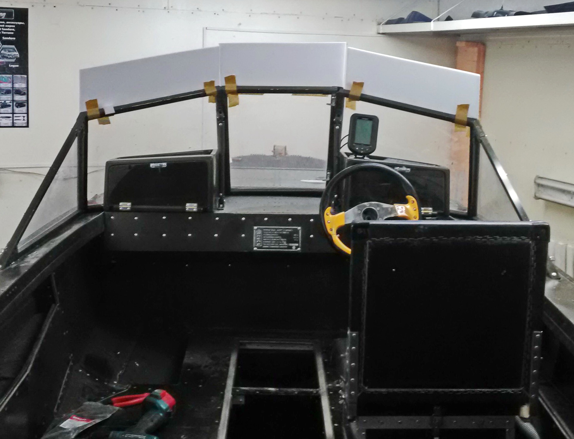

Исправление косяков по высоте стекла:dedok. После сезона эксплуатации стало ясно что стекло сделано низковато, вариант переделки всего стекла я не рассматривал ввиду глобальности работ, а варианты которые будут отвечать всем требованиям как-то не рождались сами собой, но тут вроде осенило...:shock:. Решил сделать съемные вставки: сделал шаблон из потолочных плиток, взял по 2 алюминевых уголка толщиной 3мм на каждое крепление, подрезал их по месту, стянул струбцинами на профиле и в таком состоянии их скрепил саморезами (очень мелкими), все саморезы сделал в потай чтобы нигде не мешали и соединил это все с поликарбонатом 4мм. "Наросты" сидят крепко, но куда их убирать? если использовать их постоянно, не снимая, то велика вероятность в итоге сломать (или мне или пассажиру, кто-нибудь да и схватится в самый ответственный момент за край стекла и.....:grabli результат будет ожидаемый. Всю голову сломал куда их присобачить чтобы и быстро можно было убрать и также быстро достать. Решил приклеить их на стекло на пластиковые липучки 3м (на работе для отдельных деталей используем). Вот в итоге получилось и компактно, и быстродоставаемо и быстроубираемо:D, как будет на практике будем смотреть...:lodka:
Не уверен, что снаружи стекла(да ещё и на солнышке) это будет всё держатся. Но сама идея оригинальна :yes:

Да, есть вопросы, НО: 1. они под наклоном в нужном смысле (тоесть не хотят сами упасть, а получается что лежат (рассматривался вариант внутри, но не получилось (и там они как раз были в плохом наклоне))) 2. Липучки уже проверены, держат хорошо (весь вопрос к ним как раз в холодный период - пластик нежный может сломаться защелка. 3. Да, на солнце как себя поведет скотч не очень ясно (есть и положительный и отрицательный опыт), но клеил и с праймером и с феном:? 4. Самый большой вопрос у меня к скотчу как он будет открытый в водной среде...:popcorn. А так практика все покажет (у меня в лодке вся фанера 6мм, и та что сегментами в воздухе находится по центру - ничего (немного повело, но не критично) работает (пока.....:D).

Как по мне, то я б сначала установил "тумбы", потом от них играл со стеклом. А так работа проделана интересно, палец вверх.

Любая конструкция - прежде всего компромисс. На мой взгляд, у тебя задувает из-за того, что стекло установлено с небольшим наклоном (судя по фото). В этой связи сразу за верхней кромкой происходит срыв потока воздуха, и его затягивает вниз, к торпедо и пассажиры получают свою порцию свежего воздуха. Был бы наклон больше, поток как-бы соскальзывал с него и уходил бы вверх.
Угол атаки стекла ты не менял, значит кардинально ничего поменяться не должно. В любом случае, уже сделал. Попробуешь, станет понятно.

Привет Борис, ну если ничего не получится буду феном гнуть поликарбонат, менять угол атаки.... Вообщем посмотрим, а там будем решать:yes:, а по скотчу - конечно лучше саморез или клепка, а еще лучше болт, но стоят же дефлекторы на авто и тоже в агрессивной среде... я тоже не в радостях что пришлось его применить, но других вариантов не нашел (по крайней мере есть возможность без последствий включить "заднюю":jokingly: и исправить ничего не испортив).

Не вздумай! Это значит все стекло переделать и не факт, что получится. Я просто свои мысли изложил!
Вспомни машины универсалы - у кого-то заднее стекло чистое, у кого-то сразу пачкается. Природа та же.
Про включить заднюю - полностью поддерживаю. Сам такой же, поэтому все стараюсь делать разборным и ремонтопригодным. Долго и муторно, но дьявол кроется в деталях.
У твоего конструктива есть жирный плюс - Где ты так еще продышишся? Ждем дальнейших творений!

У меня как раз с характерным звуком дефлекторы и отлетали.
