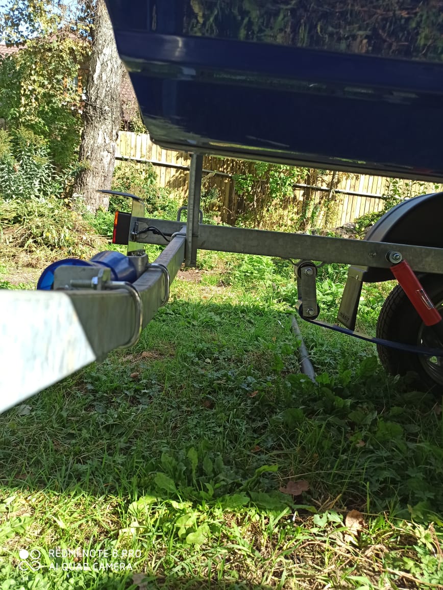

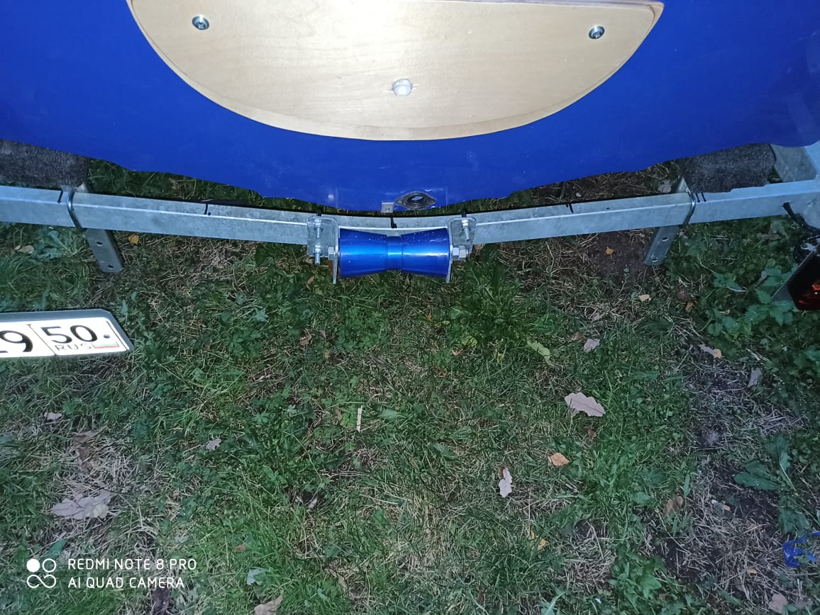

На ровном,все ложементы на третьей дырке было так

Такое решение напрашивалось само собой. Без фоток трудно было оценить его. Но смотри, что бы пером не скребсти грунт, если по пересеченной местности ездишь.
115кило
30.07.2020
6 698
1 416
Мытищи
Геннадий
16 539
1 292
Так можно мотор откинуть вверх и стойкой простейшей подпереть. Но все же при транспортировке упор какой то для самой лодки предусмотреть. Что бы не висела на лебедке и притяжных лентах.
Тогда до конца надо мотор задирать или почти до конца. А так будешь задом сдавать опять его снесешь, слишком далеко он торчать будет.
Сейчас на словах, все безобидно выглядит, но когда начнешь корабкаться по глине после дождя в гору, экстрим начнёт вылазить с немыслимых сторон.
Особенно все это усиливается, когда с горки в горку с длинным прицепом и ещё с торчащим мотором. Вот на этом переломе с горки на горку все втыкания в землю и происходят и когда прицеп в колею сползает. А он сползет гарантированно, даже не надейся на другой исход.

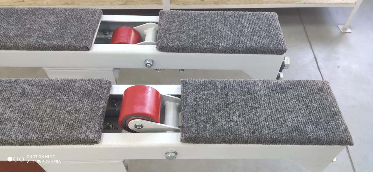

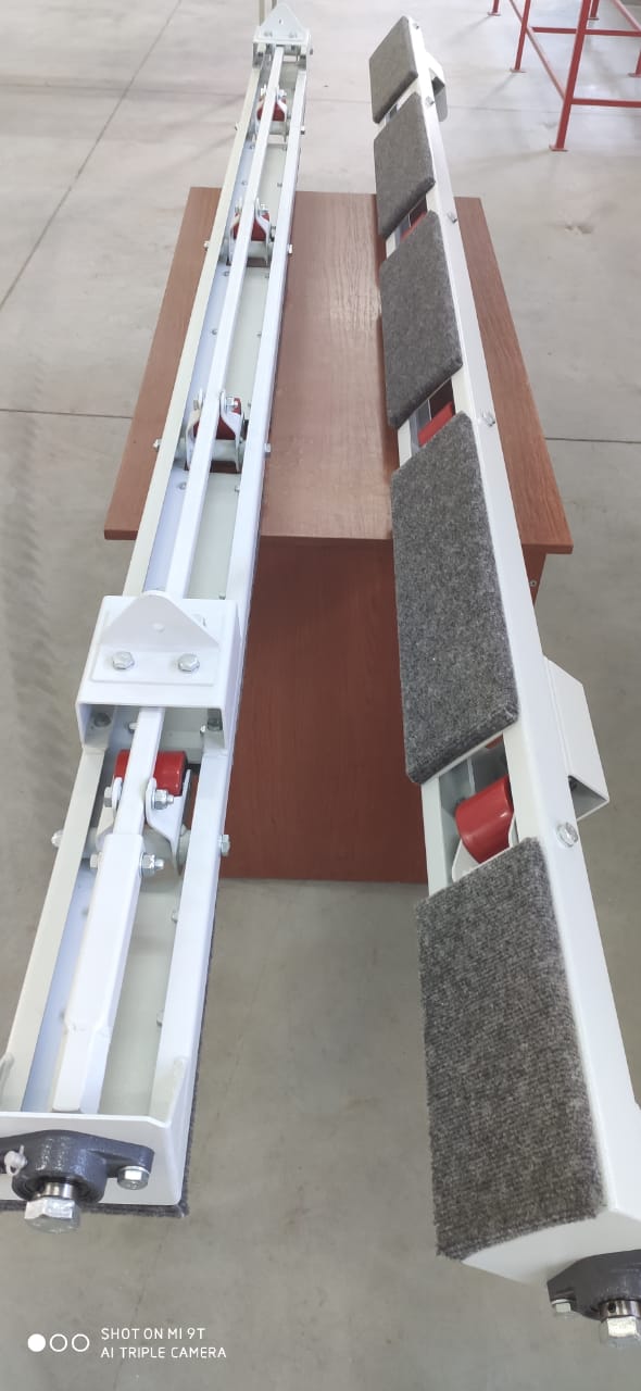

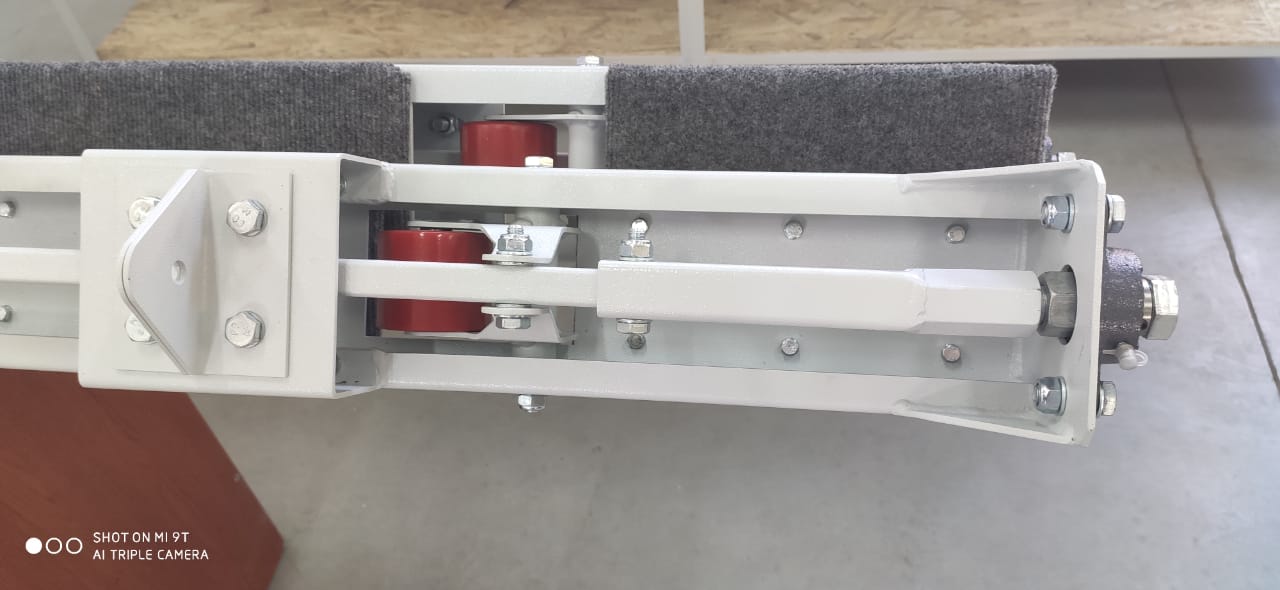

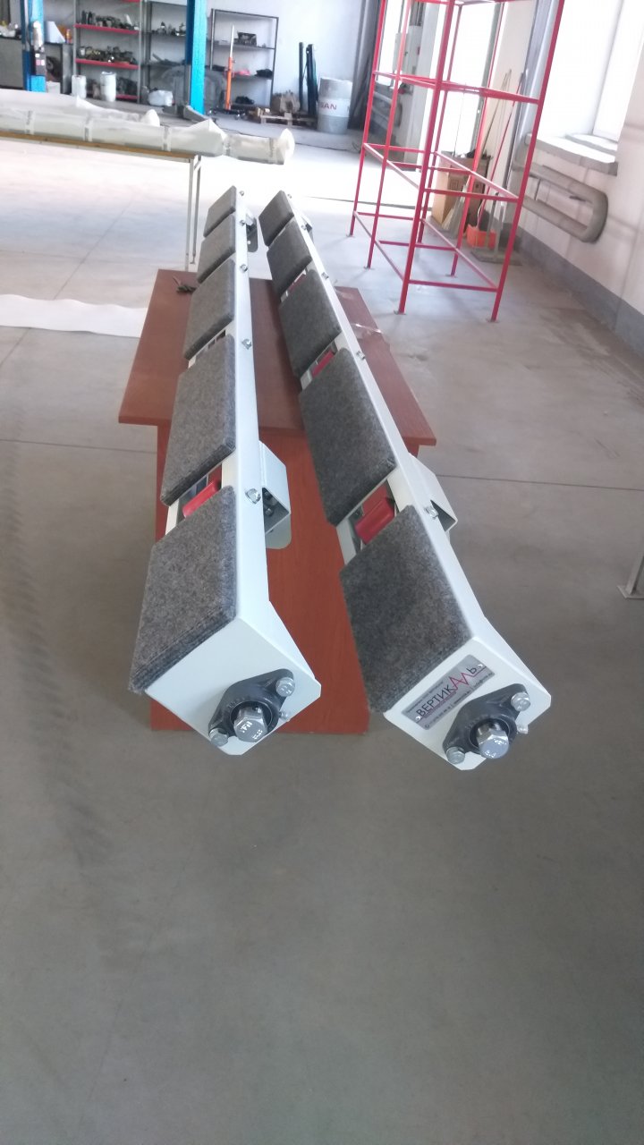

Диман-36
23.09.2020
21
Воронеж
Finval 470
Mercury 60
Всем добрый день!!! Посмотрев много вариантов самодельных и не очень ложементов, с роликовыми системами, цены которых с трудом поддаются пониманию, было принято решение сделать ложементы из стального листа 3 мм, нарезанного на лазерном стонке и согнутого в профиль. Красятся все элементы порошковой краской в два слоя, скрытых полостей нет. Ценник гуманный получился.
