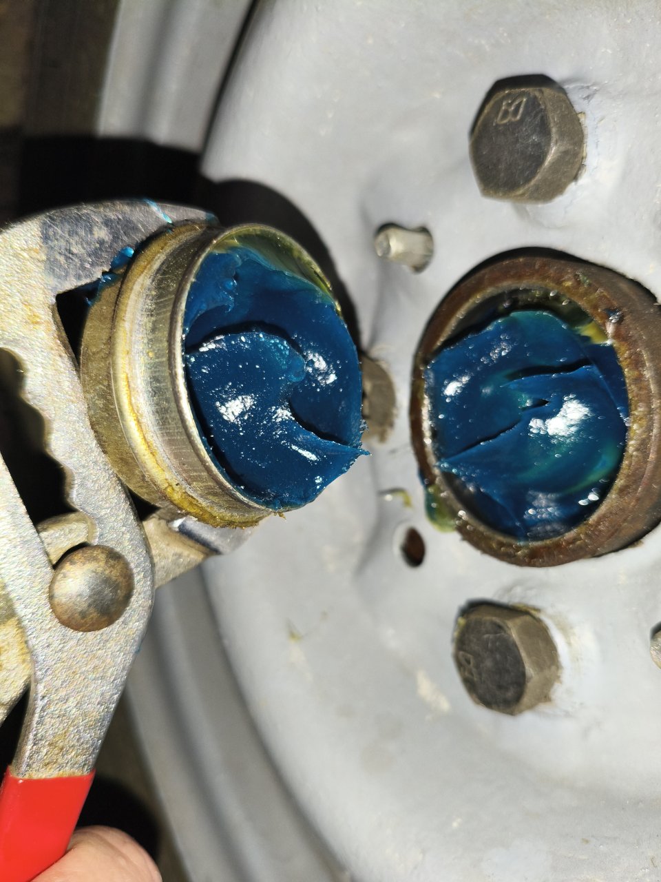

Пару раз качнул через тавотницы и заглянул под колпачки. Воды нет.

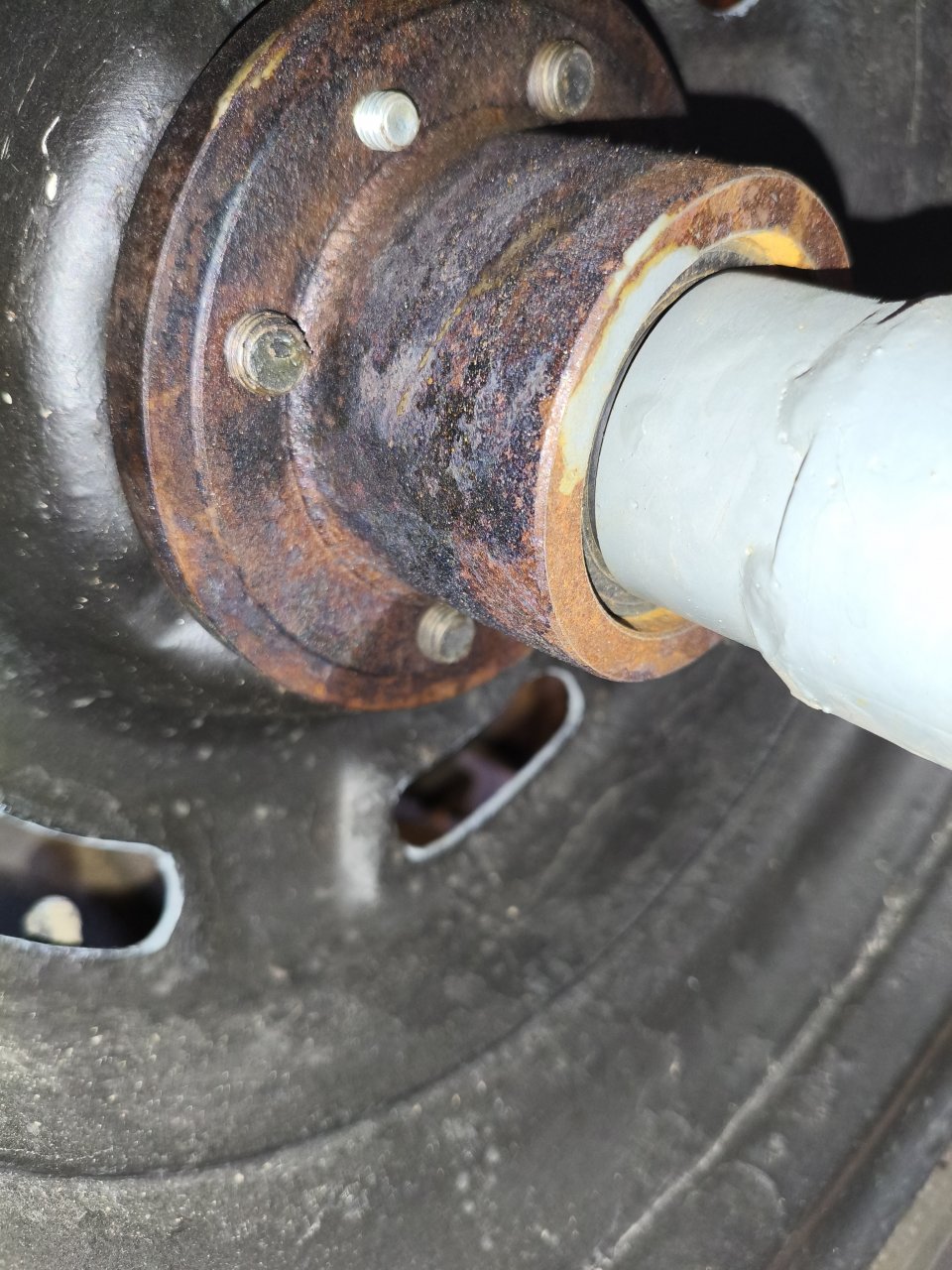

Если внутренняя часть ступицы(где проглядывает пыльник подша)сухая и ржавая,то этой системе с тавоницей в колпачке-грош цена.
Ибо это грит о том,что смазка через подши не прокачивается и соотвснно нихрена она оттуда ничего не выгоняет.По крайней мере-к подшу со стороны оси-точно.
А то,что она есть под колпачком-это больше для красоты.
...но мож это и не надо ступиццам,которые в воду не загоняюцца?
тогда нафига там тавотницца?

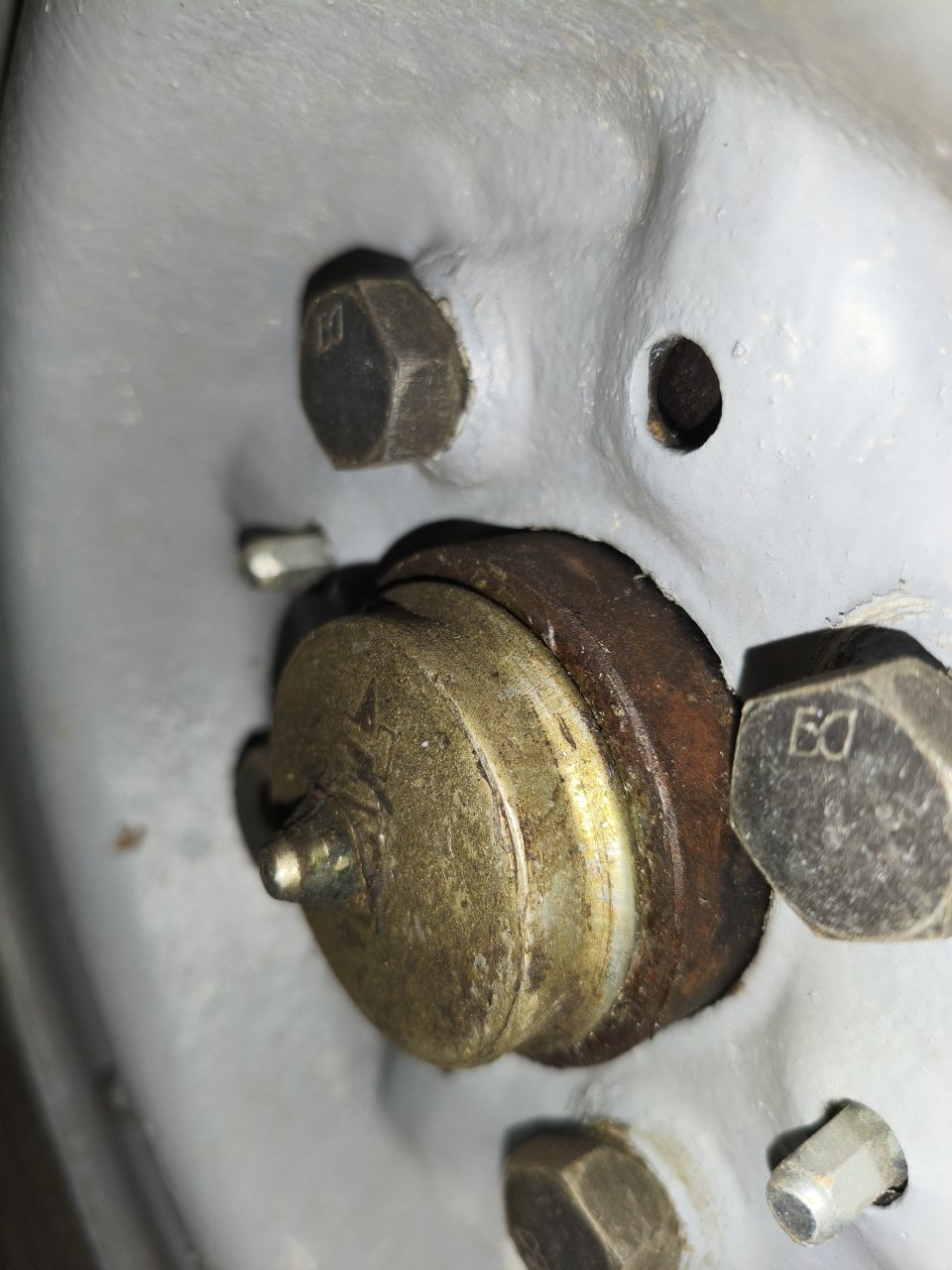

Для начала.... чтоб поставить "ПРАВИЛЬНО" тавотницу, нужно выкинуть пыльник с наружнего подшипника. Иначе давлением прижимается кромка и смазка туда не полезит, пока пыльник не промнется....
Не ко всему подходит эта идея.. Это смотря какая ступица стоит.. если с 2101—2107 или с 412 то там подшипники без пыльников.. не конкретно в этом случае, а в общем..

В 90% в ступицах заводских прицепов стоит подшипник от задней ступицы 2108..

Ступица чего такая ржавая?
Знать бы какие подшипники:?
Восьмерошные, вроде как согласно техописания

Да, колпачки под воду не топлю. Если только волной их захлестывает..

Я и не давлю сильно. Как из-под колпачков начинает вылазить, и хорош..

В инструкции написано, чтобы под колпачок набивать смазку. Через тавотницу это удобнее..
