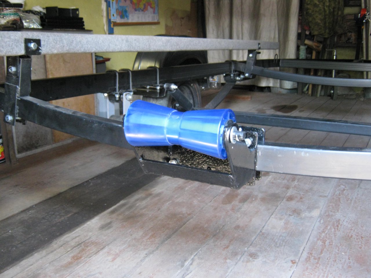

Всем привет. Сваяли с сыном на прицеп каретку с роликами, делали по размерам заводской. У заводской цена больно не гуманная-9 с небольшим косарей, своя вышла две с копейками. Была испытана 12 октября, показала себя в работе на 5+. До этого стоял один, но разница ощутимая в подъёме лодки. Как и всегда прицеп топится до колёсных дисков, только резина. Вот только ни фото ни видео не сделали, по времени не успевали.
1 887
С нержавейки?

Нет с простой профтрубы, покрасил потом.

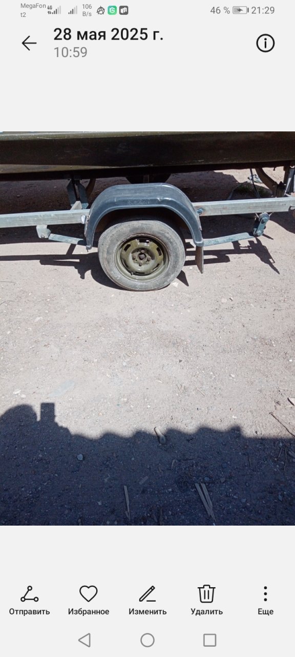

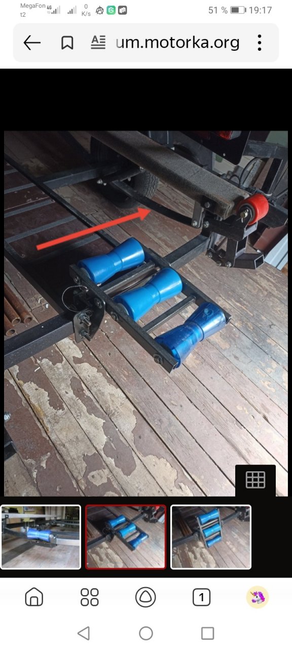

Мне, да и всем, кто пробовал, очень нравится эта подвеска, на длинной газелевской рессоре из одного листа, мягче чем машина, прицеп едет на ней, с грузоподъёмностью всё норм...
Не знаю, кто её первый придумал, у меня такая же, у друга такая,
ещё пару человек знаю с такими подвесками на "Трейлере"ступинском....
У меня на гидроциклетном такая была...реальнр мягенькая....

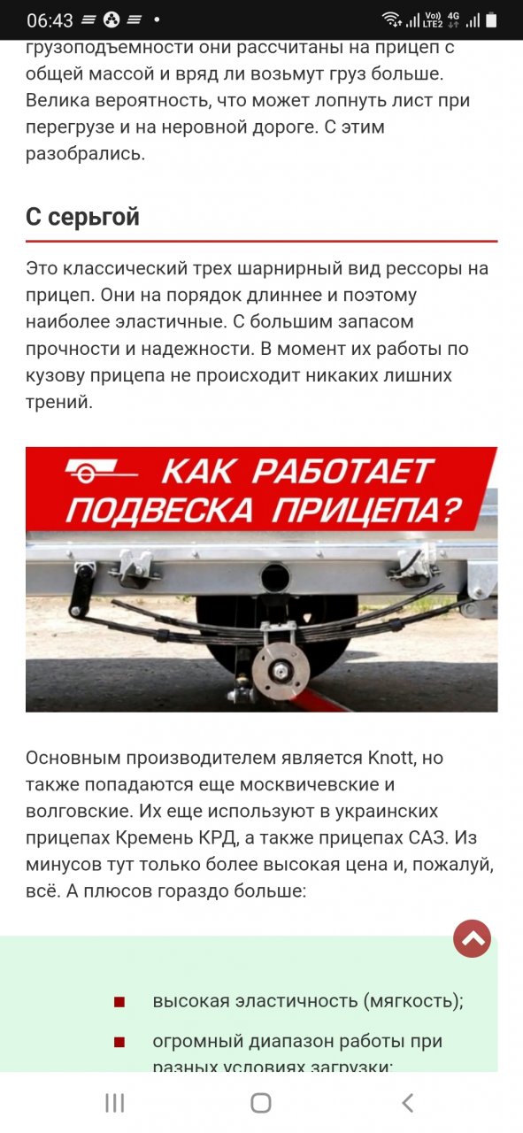

Вот что пишут про нее и проищволителях кто ее сьавит...

Чем длиннее тем мягче. Но нужно чтобы амортизаторы стояли более вертикально, или они должны быть очень жёсткими. Частенько вижу коротенькие рессоры с почти лежачими мягкими амортизаторами. Ну и кака это всё работает? Да ни как, просто стоят для антуража.
16 505
1 272
Рессора, как таковая, и без амортизаторов нормально работает, если она хотя бы чуть нагружена весом. Ну пустой прицеп без амортизаторов, конечно попрыгает по кочкам, но ваще не критично и всё равно, гораздо мягче будет, чем на коротких ресс., пружинах и тем более, на резиножгуте....., с наличием амортизаторов.
У меня на груовом прицепе москвичёвские рессоры(тоже длинные), что с мёртвыми амортами , что с новыми,..... разницы ну практически никакой я не заметил.
На дорогах специально обращал внимание, как едут эти сраные мзсашные обрубки, без серьги,....., да скачут аки козлы, дёргают, пинают машину, что груженые, что пустые, если их сравнивать с длинной газелевской рессорой.
