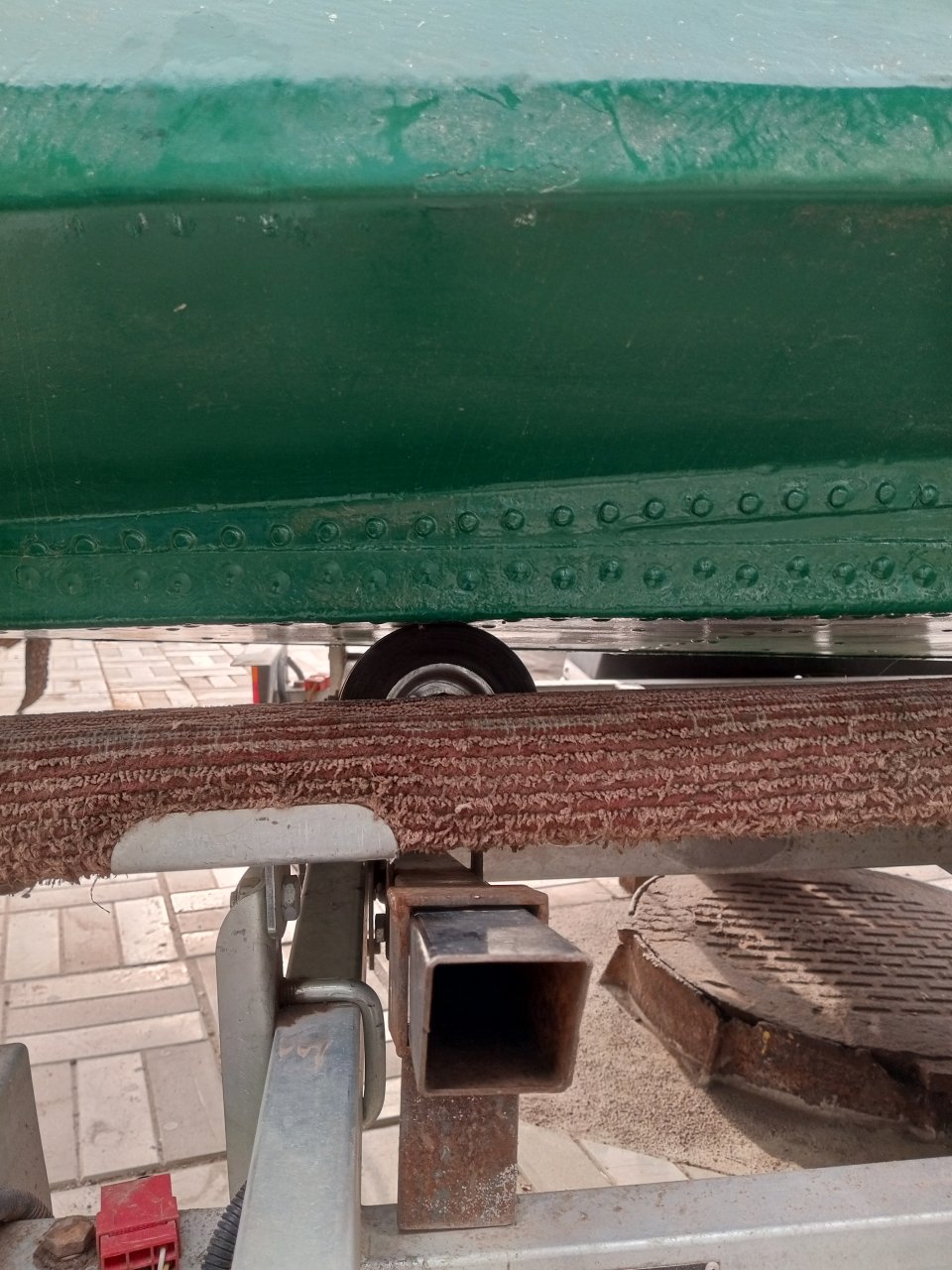

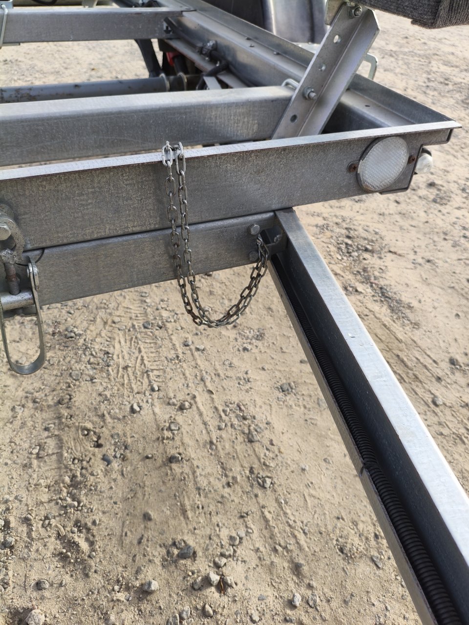

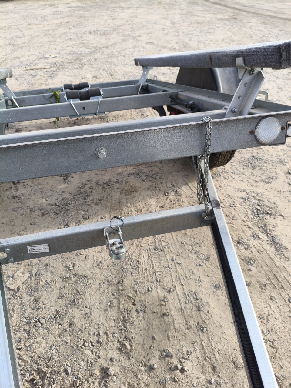

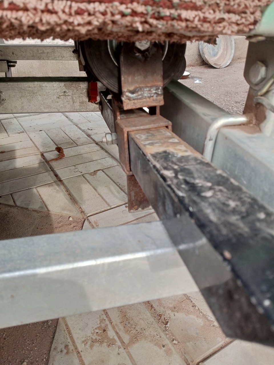

Пишу о сделанных в последнее время и опробированных доработках прицепа.
При затягивании лодки на раму самосвала Дон В3618
часто, при боковой волне, сталкивался с тем, что лодка скулами упиралась в раму и малейшем отклонении диаметральной плоскости лодки от параллели с ложементами, лодка начинала съезжать по ложементам вбок, вплоть до полного съезда одного из бортов с ложемента
С целью исключения подобного явления надо:
  • ограничить угол подъема рамы до придания ложементам максимально параллельного положения с основной плоскостью судна;
  • задать центральное положение киля на раме до того момента, как лодка ляжет на ложементы.
Первая задача решена установкой ограничительной цепи на раму.
Вторая - установкой дополнительного килевого ролика в место захода киля на раму.
Можно было бы и имеющийся ролик переставить туда, так как никакого функционала, кроме упора для мотора он не играет.
После таких доработок лодка ровно заходит и четко ложится на ложементы с первого раза..

Итак, прошло 3 недели (для аВТОРА процитированного поста и его лайкнувших).
Посмотреть вложение 265785Посмотреть вложение 265784

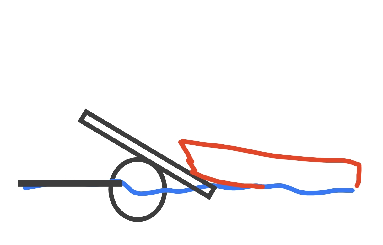

Скинуть/затащить лодку можно вообще, еле замочив колеса прицепа. При затаскивании загоняю поглубже, до ступиц, чтобы крутить лебедку было полегче..
16 623
1 342
Нет от этого толка у самосвала.
Хорошо слушать байки про самосвал от того, у кого самосвала нет...
Та перестань....
Что с самовалом, что без него, мельче чем полколеса(под транцем!!!!!) , даже мелкая лодка низом транца воткнётся в дно и...... Здрасте девочки (как в анекдоте).
Более того, без самосвала лодка коснётся воды гораздо дальше (от берега), чем с самовалом, а значит там будет глубже и есть шанс не цепануться низом транца и датчиками эхолотов. Ибо самосвал сваливает лодку прямо под прицеп, а заезжает в воду так же как и без самосвала.
Да и "ломать" раму на самосвале, можно было бы в другом месте (как в кино). Непонятно, нафига на наших прицепах, такая убогая конструкция самосвала, что её ещё и ограничивать надо ?

Я тебе написал про одинаковую глубину заезда прицепа в воду, с самовалом и без. Самосвал даже проиграет, своему брату близнецу без самосвала.
На такой глубине ты с несамосвала лодку не скинешь. Надо дальше загонять. А для этого надо удлинять дышло. И там дальше бровка, такая что пустой прицеп ты ещё сможешь вытащить, а гружёный уже нет. Наблюдал как старый настоящий проходимец-крузак там вытаскивал большой катер. Раза с десятого, с разгона он всё -таки выдернул прицеп из-за этой бровки да так, что катер подпрыгнул и опустился, в момент просадки загнув винт у 150 или 200 сильного мотора. Досада..
Для моей лодки общей снаряженной массой немногим больше 300 кг в условиях необорудованного слипа самосвал - самое удобное решение..
