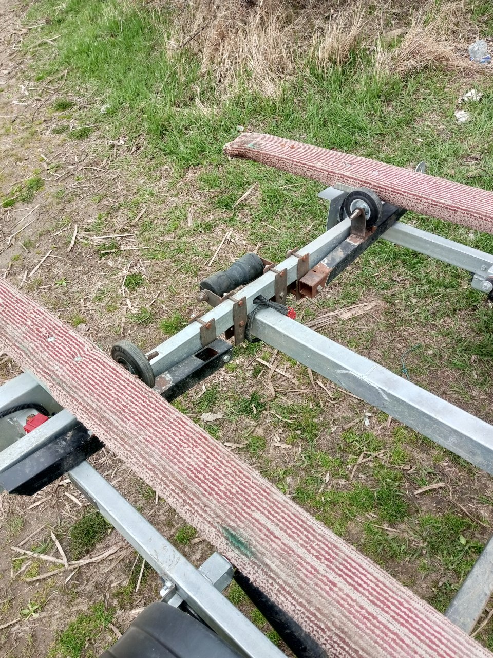

У меня вот так(показывал сто раз).....
Иногда, на сложных слипах, да ещё и тяжёлой лодки, напрягает проблема " первого/последнего метра".
Понравилось мне вот такое решение(спасибо автору за идею) ....., буду переделывать/дополнять свой вариант.
Пока не начал, подкиньте ещё идей, критики....

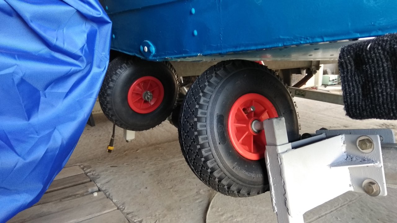

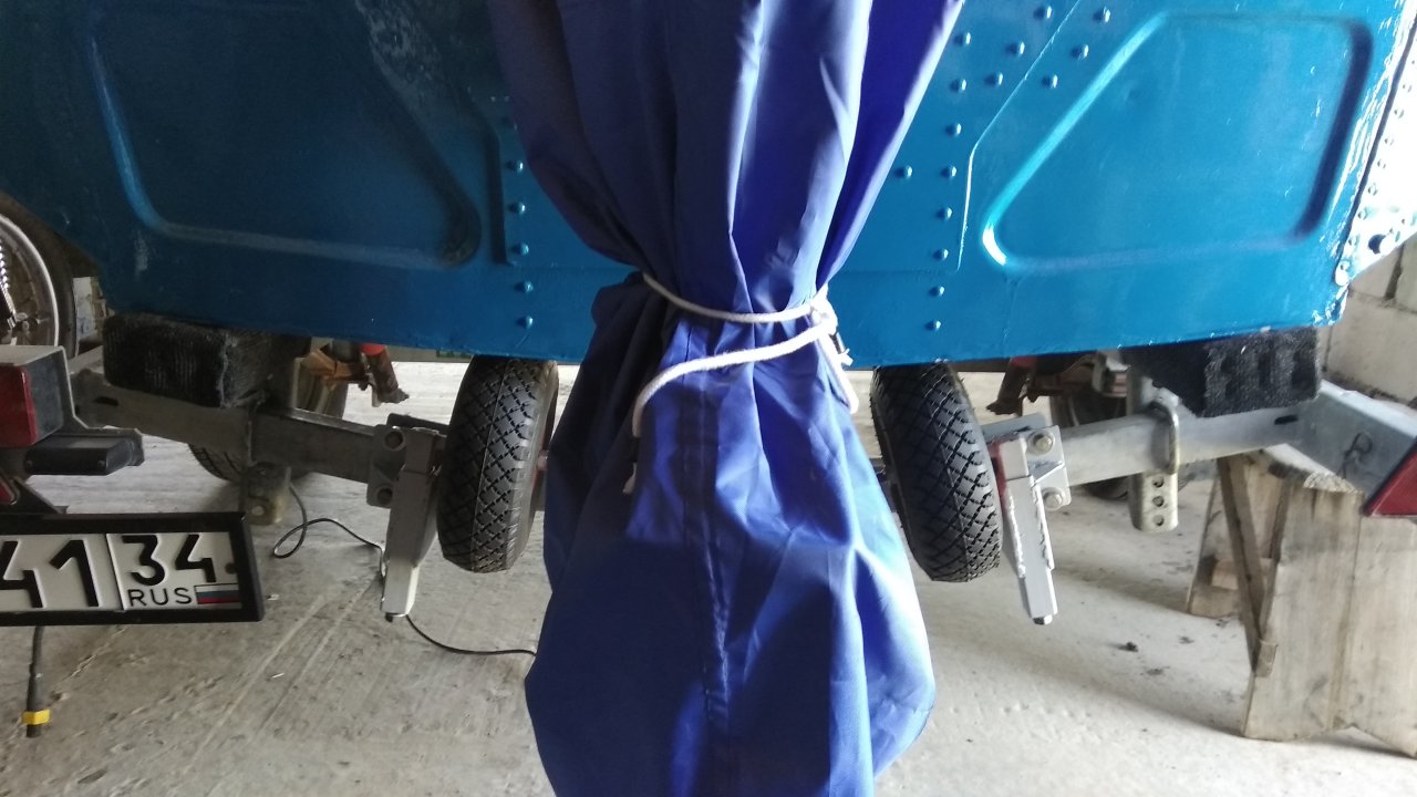

Я слипуюсь без проблем.На глубине по половину утопленного колеса прицепа.Но,у меня своя,рассчитанная именно под ГАЗИСО система сброса.Показывал здесь где то.

Привет, а в чем собственно проблема Андрей?
Я делал по подобию этого автора...
Единственное не удобство ( в моей версии)- это крутить гайку ролика-домкрата

Вот жеж лодырь.На:
265749
Это старе фото.После прошел апгрейд и добавил еще по паре колес,разнесенных дистанционно.(уменьшить нагрузку на днищевые листы.хотя и так было норм).И сделал калеса качающимися в перпендикулярной плоскости оси прицепа.Потому что разнесенным колесам дистанционно и нужна автоподстройка под килеватость.
