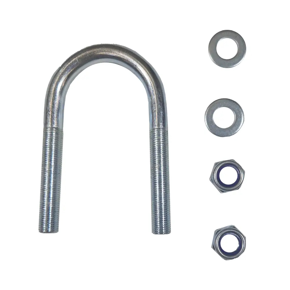

Если негде взять стремянки, можно сделать доп.пластины и стянуть болтами с нормальным классом прочности.
По 1000 рублей за болт? Нормальная прочность болтов я лично видел только на разборках грузовиков немецких. Болты влет уходили говорил собственник разборки и за ними очередь. Да и пластины про какие ты говоришь лично у меня изгибались.... Колхозинг короче. Даже рядом с заводскими не стоял.
Купи заводские...
1 880
Нет, дело не в этом... она согнется тогда, когда на кочке отбойник прилетит в раму и ее переломит. Когда мост уже лежит на раме, работают колеса, а не ресоры, ресоры только распределяют нагрузку.
Если усилять как ты говаришь,нужно выкинуть все стремянки родные и на пластины как ты говарил

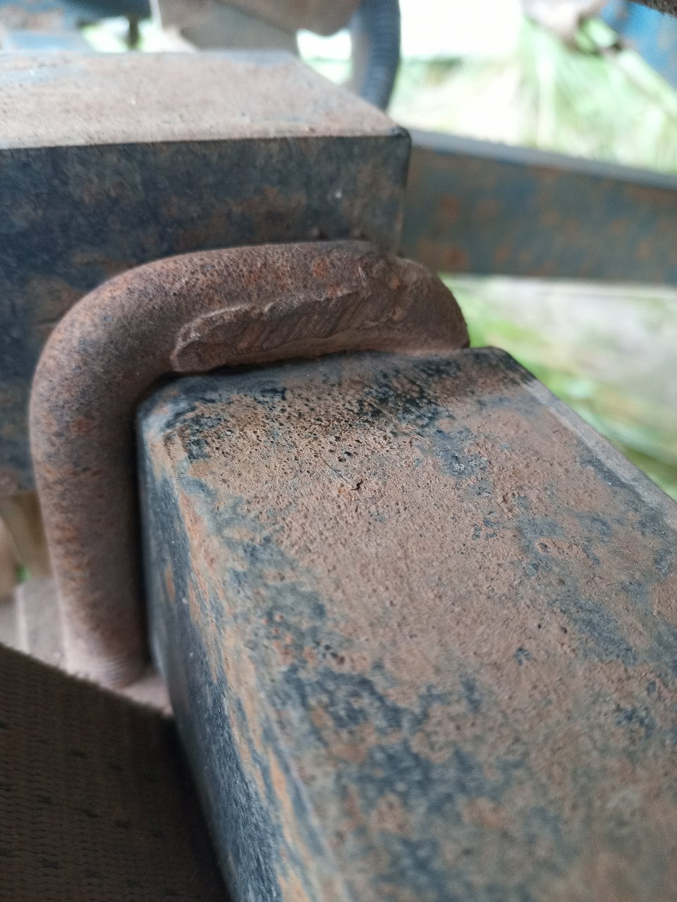

Можно здесь посмотреть. Пластины точно есть , стремянки по размеру подбирать надо...
Мы подбираем стремянки подходящие по длине и подгоняем по ширине, режем и варим. Кажется можно разглядеть как сварено?
