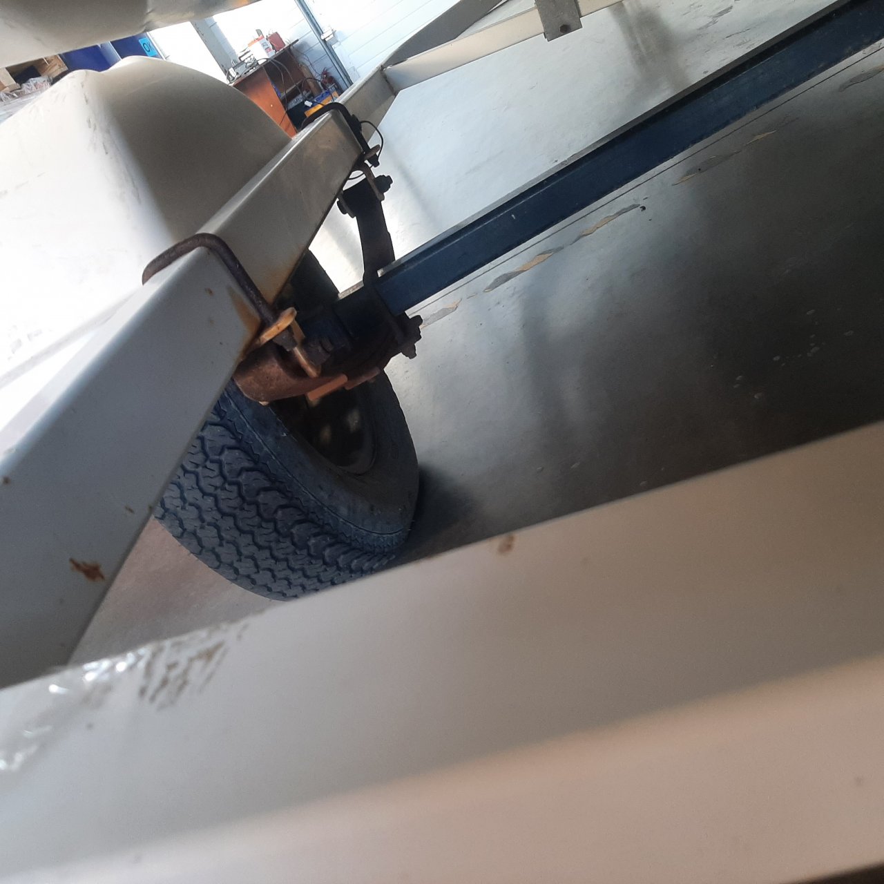

А колеса и ось у G тоже другие? Усилить раму 10мин с перекурами, а вот с двумя осями покатается-раскажет.....

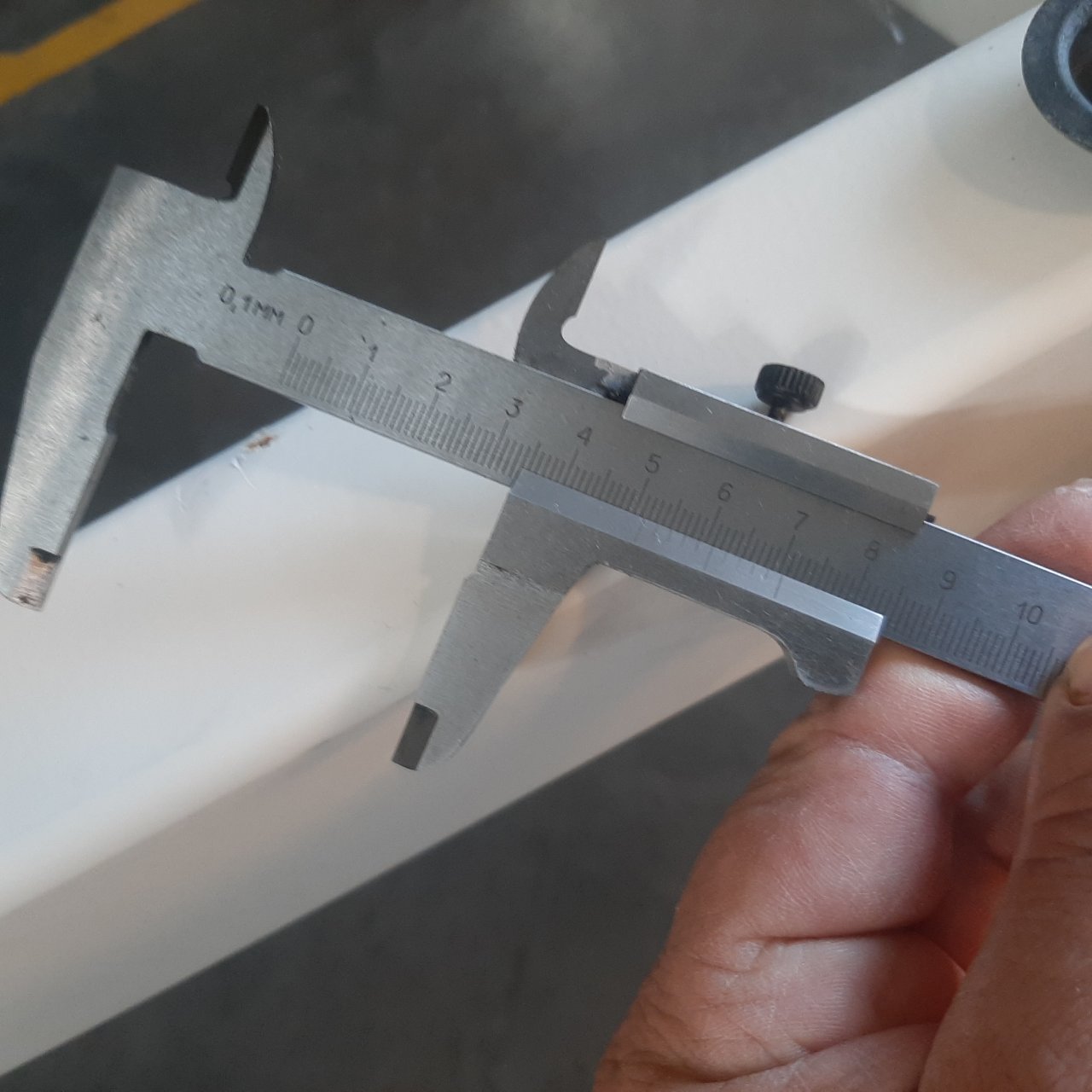

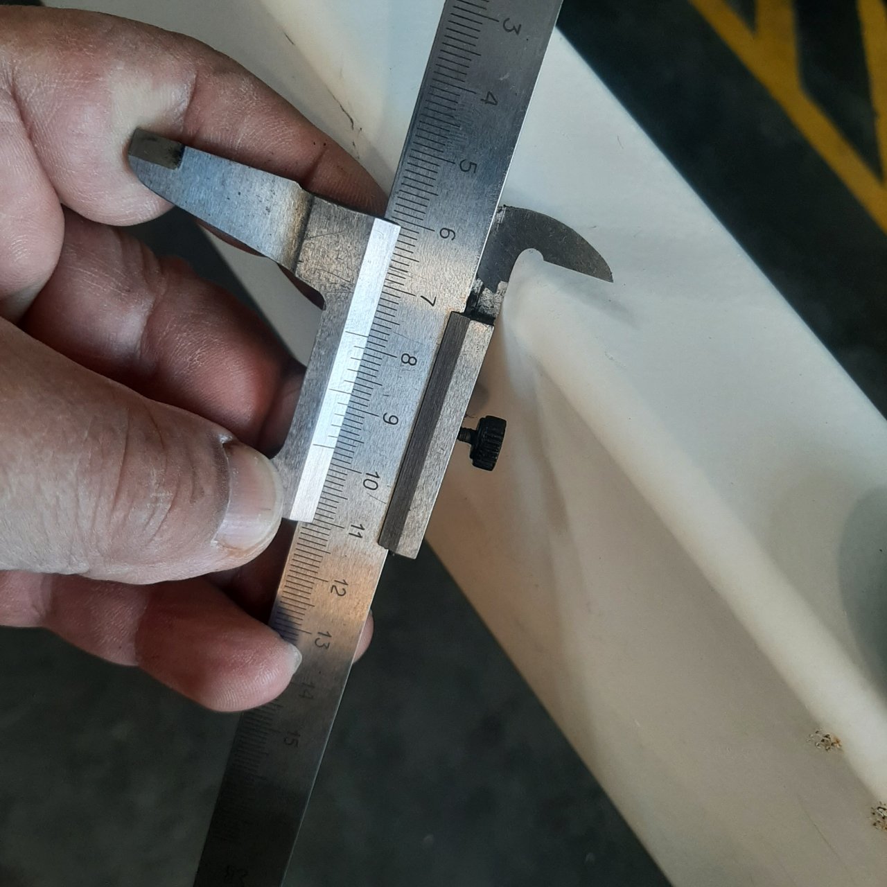

Конечно! Ось у G несет большую нагрузку чем у Е. Я же своими ручками все обмерял и шильдики фотографировал. И даже толщины профилей штангелем промерял. Всю инфу выкладывал здесь. Меня еще Теленков в очередной раз подьипнул зачем мол я все это делаю. :hahaha:. Оказалось понадобилось кому то. А я часа два потерял личного времени на это между прочим. И как это ты собрался за 10 мин. с перекурами усилить раму? Расскажи. Поделись опытом. На счет покатается с двумя осями, так он по сей день каждый божий день с ними катается. И не с какой то там тонной за спиной, которую на грузовике почти не чувствуешь! Ты сам то хоть раз перевозил на грузовике 15 тонн за рулем? Знаешь что это такое? Ощущения, как переваливается авто с бока на бок повторяя уклоны дороги и когда думаешь ну вот вот сейчас набок ляжет...? Короче жду как усилить раму МЗСА Е за 10 мин. с перекурами.

Вариант номер 1-уголок, номер 2-профиль номер 3-бандаж.

Сверху над креплениями ресор пускаешь усилитель с выпуском см 30-40 и притягиваешь удлиненными стремянками.
Как раз вот так у меня сделано на обоих прицепах

Не совсем понятно конечно, но проблематично. За 10 мин. не успеть однозначно, на круг часа два точно займет, и то при наличии всего всего готового. Стремянок х. найдешь и с какого авто подобрать неизвестно. Самопал тянуться будет и надо постоянно подтягивать. Прицеп оцинкован а эта хрень будет ржаветь от реагентов уже через пару месяцев. Ездить и трястись перед каждым инспектором? А инспекторов в разы на дороге больше стало. По колхозу если ездить то прокатит. куда дальше стремно. 2 ось куда предпочтительнее, пусть и дороже. Все заводское, с шильдиками, а не уголок из металлолома покрашеный заборной краской пф 115.
От Ростова до Москвы и обратно — видел одного дпсника — аварию оформлял.. 2 месяца назад где то в Пятигорск мотался — вообще не попались на глаза..
Стремянки если в колхозе делать — то конечно сырые будут.. а если в нормальном месте где через термичку пропустить — будут как заводские..

Если негде взять стремянки, можно сделать доп.пластины и стянуть болтами с нормальным классом прочности.

Вопрос. Почему у этого прицепа грузоподьемность 1500кг??? Там ничеоо не усилено, профиль 50х80х3 и даже под ресорами нет подрамника как у МЗСА? И отбойников нет? И ничего никуда не гнет....

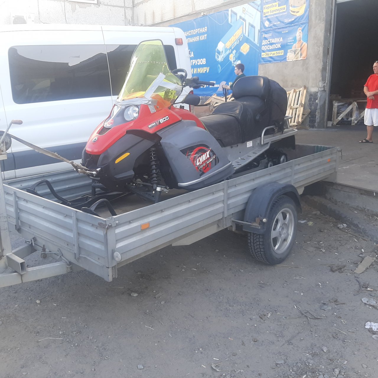

Вопрос номер 2: У меня прицеп для снегохода 3.5х1.2.х0.3=1,26м3 грузоподьемностью 450кг.
Вожу на нем до 1000кг без последствий. Несколько раз на него грузил драбленный бетон 40х70 с горкой(1,26×1,5=1,89м3) при весе куба бетона 2100-2600 имеем тонны 3,5....
Возил в радиусе 20км ему хоть бы что, только колеса R15 с давлением 3,5 в плюшку превратились....
Если на прицеп загрузить 1500кг погнет раму и можно будет везти его на приемку.... Почему?

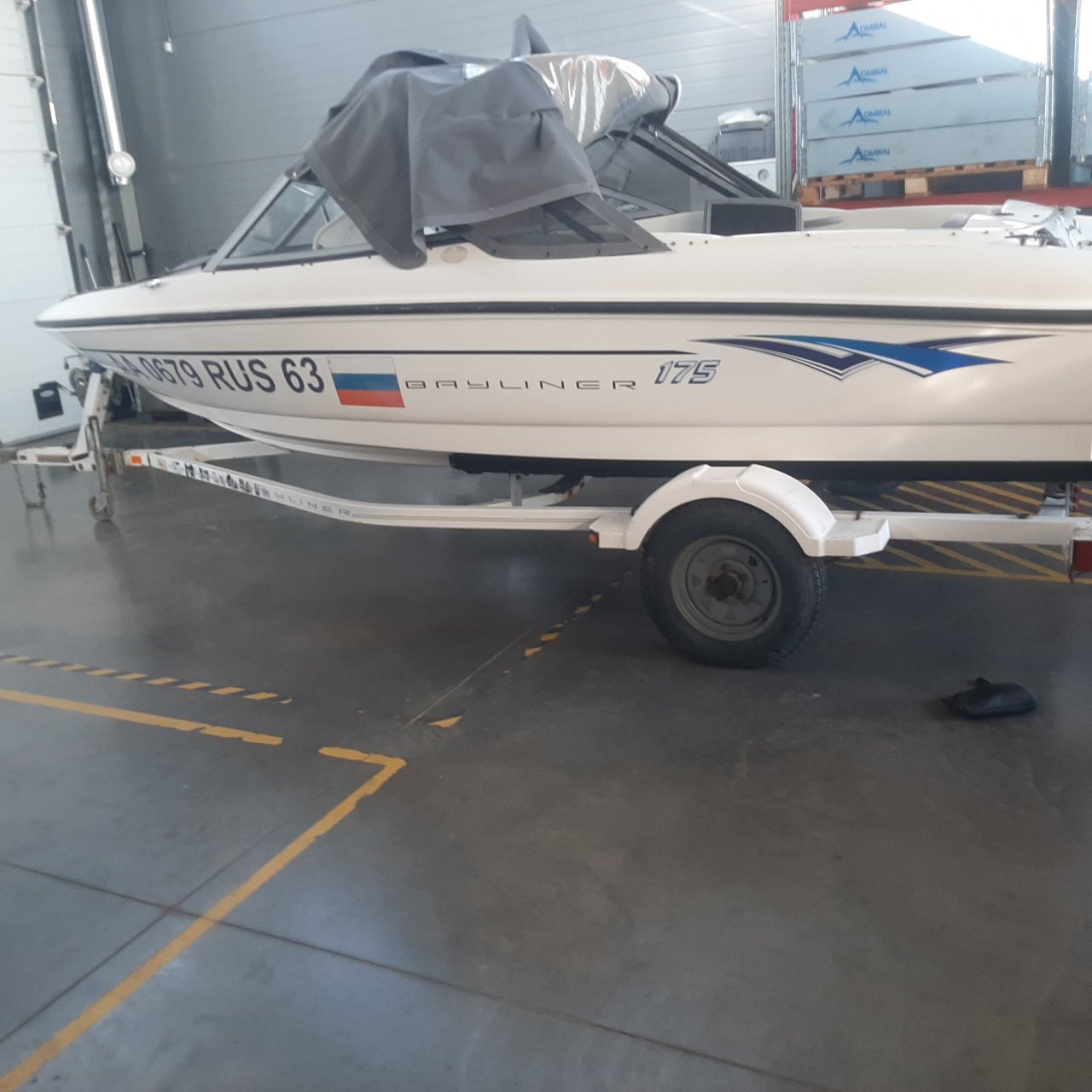

Что это за прицеп?, шильду скинь

Все просто, не по всей плоскости распредели груз,а кузов на 4 точки, на раму, с переди и с зади, и в дуго согнется рама;)

А тормоза где? 1500грузоподъенасть, тоесть общий под 2 тоны,
