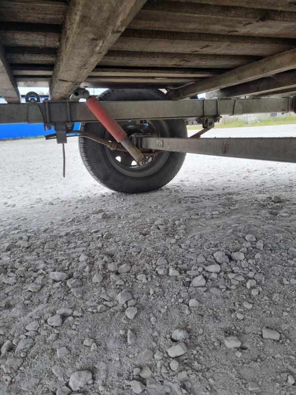

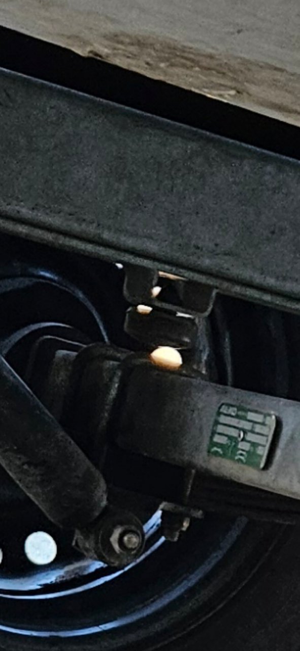

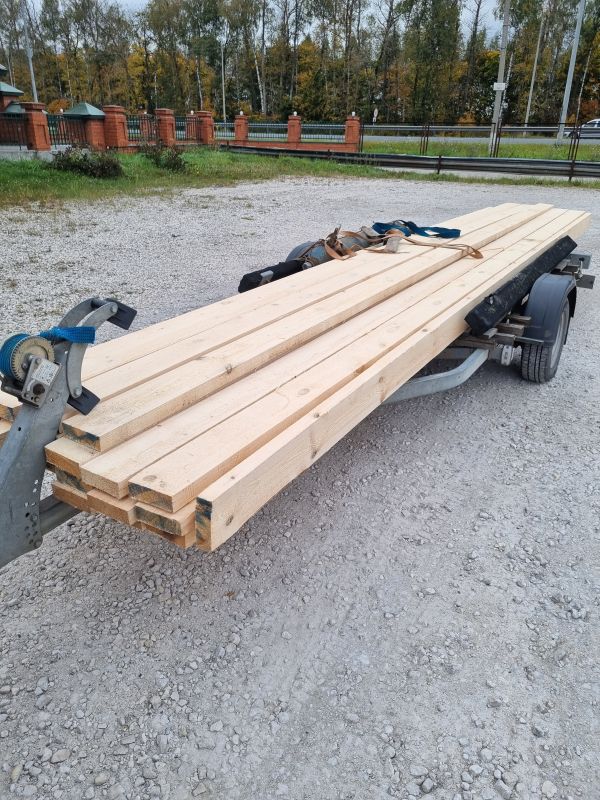

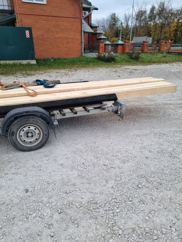

Перевозил 1,1 куба доски естественной влажности. Вторая ось как у Андрюхи явно не помешала бы. До отбойника резинового пара см всего оставалась. Хорошо что асфальт везде без ям и буераков.
Посмотреть вложение 265517Посмотреть вложение 265518Посмотреть вложение 265519
Опа, вот и вес, у нас рессоры одинаковые? Сколько вес 1.1 куба? Узнаем плюс минус корова,сколько я тащу на север кг на прицепе

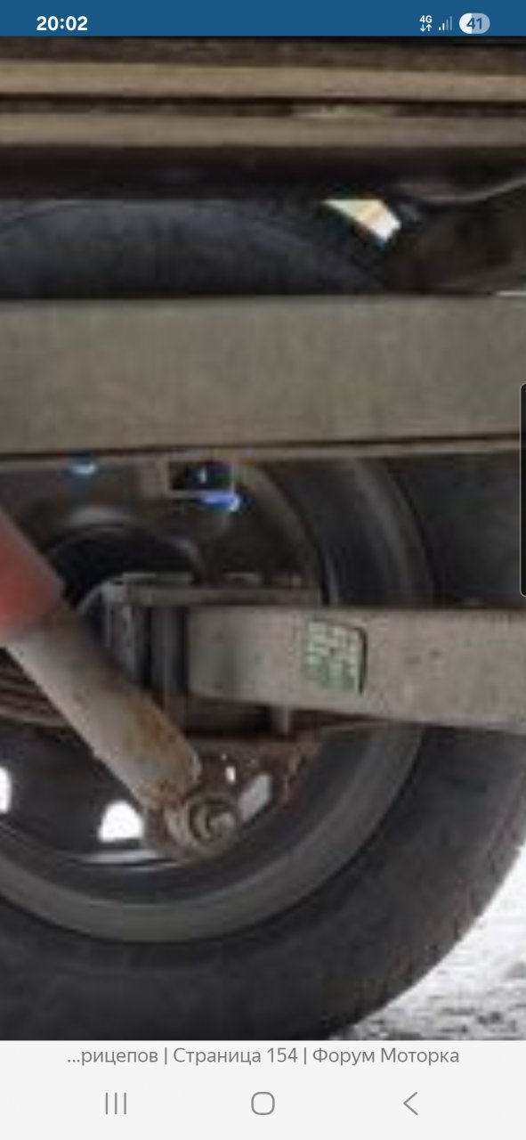

Ииии,для сравнения, олега 800кг и мой,по зазору видно ? Где больше где меньше

Почти тонну тащишь не ходи к гадалке. Я по рессорам на фото твоем смотрел. Они у тебя почти на отбойнике лежали. Гораждо ближе к отбойнику чем мои. Я спецом свои сфотал, помня твои фото.

У тебя сильнее нагружены, к гадалке не ходи. Я купил ровно куб доски 50х150 и еще досок десять примерно, может больше 25х100. Все 6-ти метровое и свежее, не лежалое, совсем недавно пиленое . Костромской лес.

ЭТО на ГРАНИ?? :lol::lol::lol:
Я вас умаляю....
Дилетанты.
Этот тип рессоры исчо грузить и грузить.

Это то понятно. Но они на отбойник лягут и работать как им положено не будут. На фото видно же расстояние до резинового отбойника. И это все в статике, без ям и кочек.

Нет там пары см...там гораздо больше.
Ты грил куб пиловочника на этот приц?
Так вот...этот куб этому прицу-шо слону дробина.
не нагнетай ужосу,там где его нет.
Короткая рессора по типу алко-это не классическая длинная рессора.
До пней не доходит,почему у нее всего 2-3 листа,а у классической при той же гр-ти,5-7?
