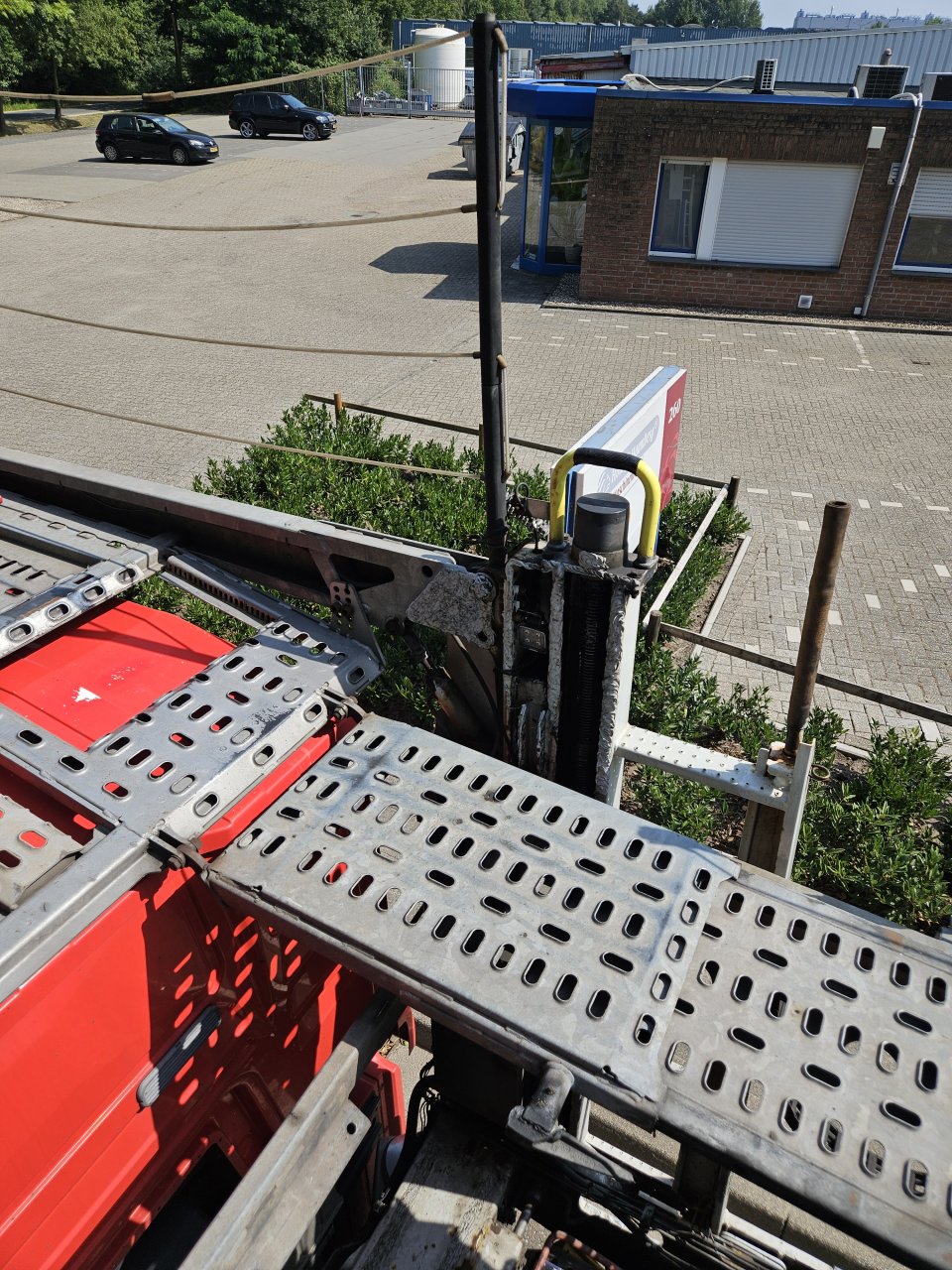

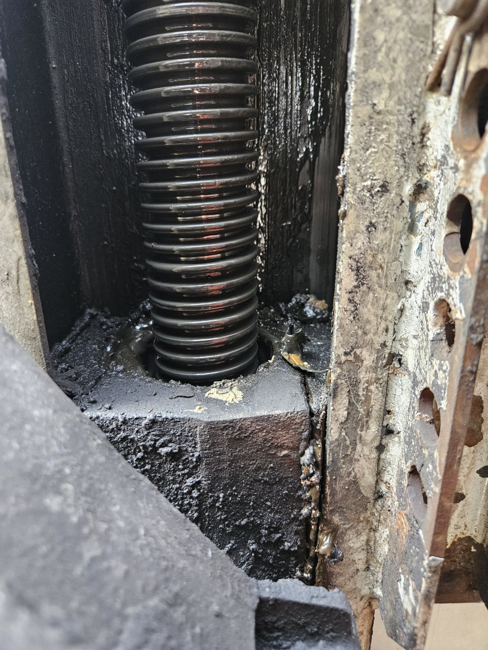

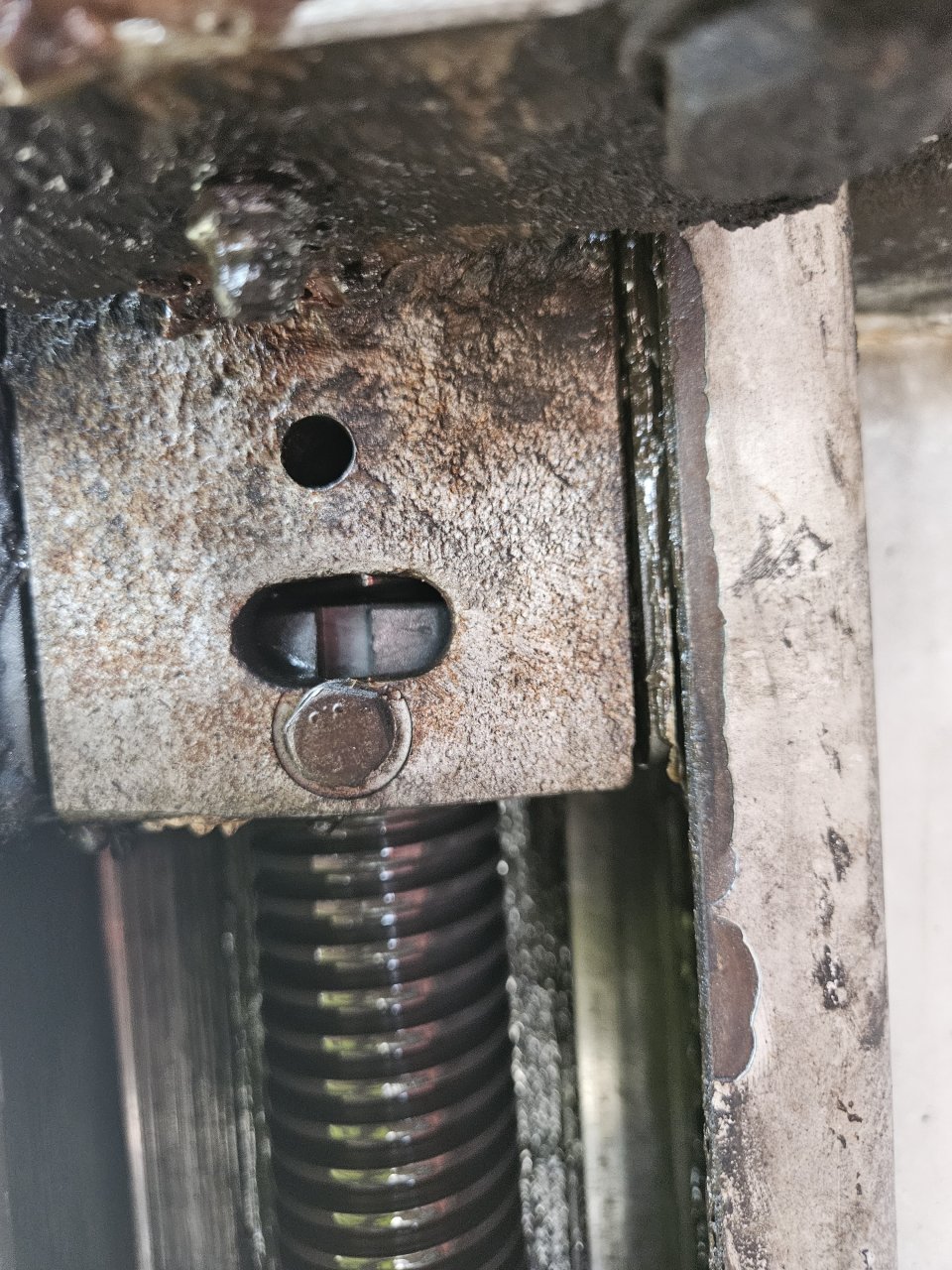

Вот винт, и втулка,непомнб чтоб кто оо менял, 900к пробегу,работает и нагрузка на них, подъемник отдыхает в стороне, нет ни каких штопоров,они и незачем,
Зато вот отказ гидравлики при моей работы караул,и это я тебе не с дивана говарю
кстате окно для проверки износа

Это верхняя площадка на четырех винтовых поднимается? На ней наверное машины три помещается?
1 887
Нет, у меня касбехер супертранс, два винта с переди, ножницы гидравлика взаде на других установках четыри винта , и на на прицепе тоже , две дольших могу ставить , или три смарта, ну мини купера
На тех что на прицепе три больших на верх,и держут винты вместе с платформой,
Но если водитель прое....ся, и перекрутит, срывает штифт,

Штифт своего рода защита от дурака получается?

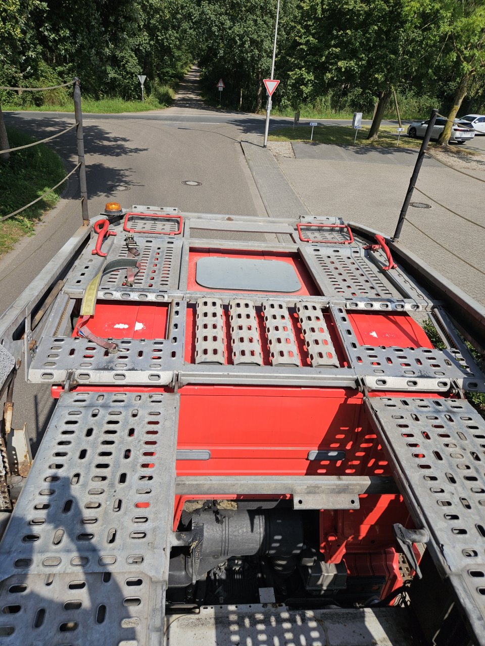

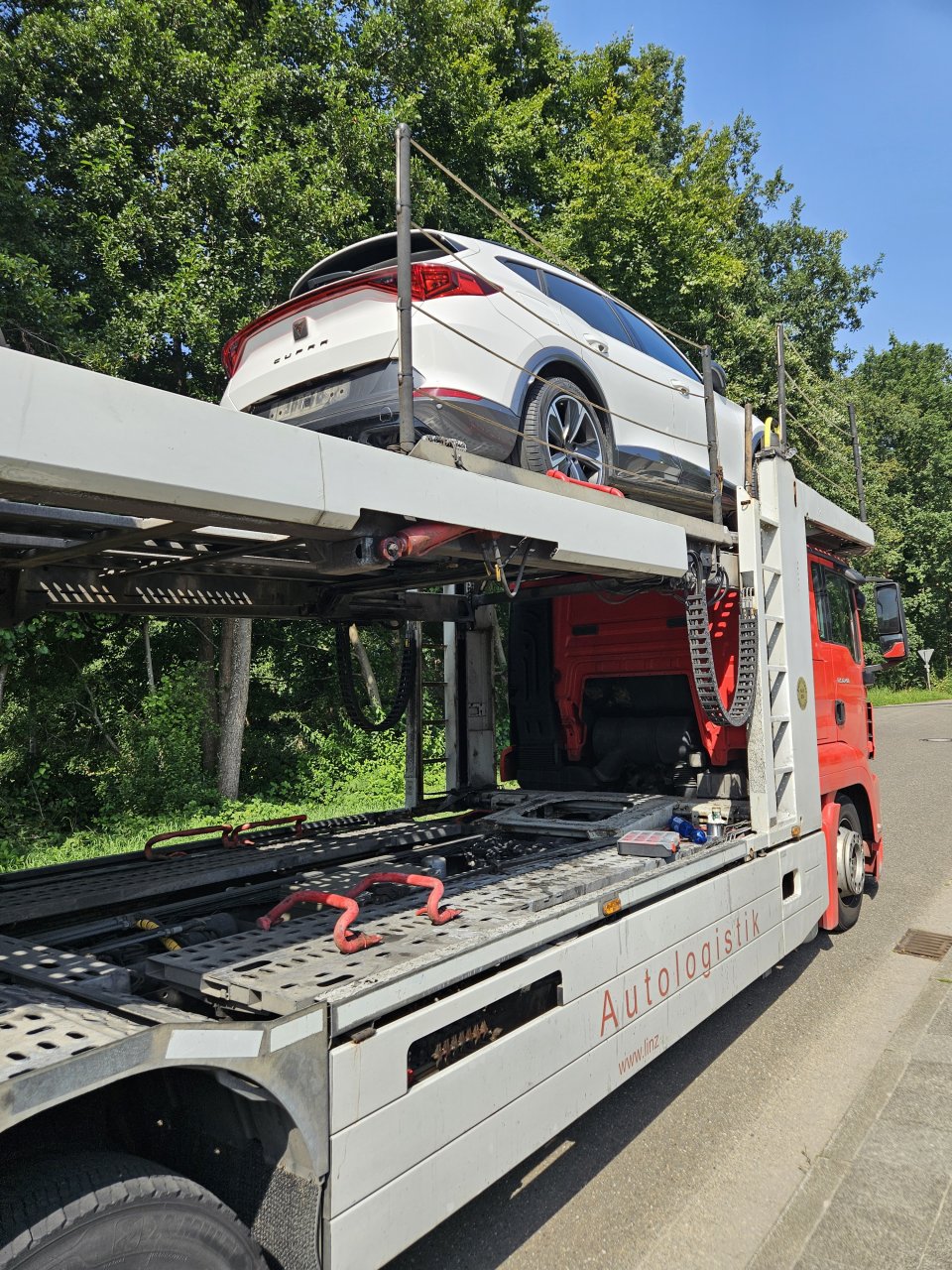

И еще , все хотел спросить. как ты на автовозе кабину поднимаешь если трал груженый авто над кабиной? Только расцепляться получается и отьезжать тягачом?
Платформа над кабиной (козырек)подымается гидравликой установки
Кабина сама имеет свою гидравлику
Если капут насосу, тоесть ручной,минус кстате гидравлике
На фото козырек и один цилиндр возле штока винтового на подъем козырька

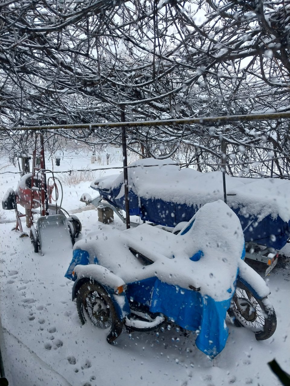

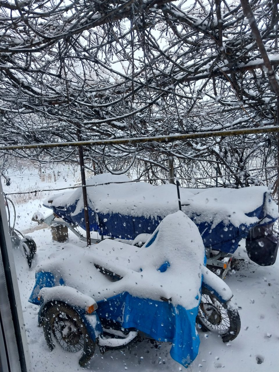

А я лодку закутываю в два тента 6 х 3 м - нижний из ПВХ ткани (обалденный: прочный, плотный, толстый) 600 - 650 гр./кв.мм, а сверху еще тент из терпаулина 180 гр./кв. мм. Мотор в отдельном тенте, то же кажется из ПВХ, но потоньше. Колеса и дышло вывешиваю и ставлю на опоры. Внутри лодки ни пылинки, ни соринки, ни влаги - сколько бы не стояла. Так и зимуют. Хотя гараж 90 кв. м. примерно (четыре машины можно поместить). Мотоциклу правда похуже - старик такого к себе отношения не заслужил.

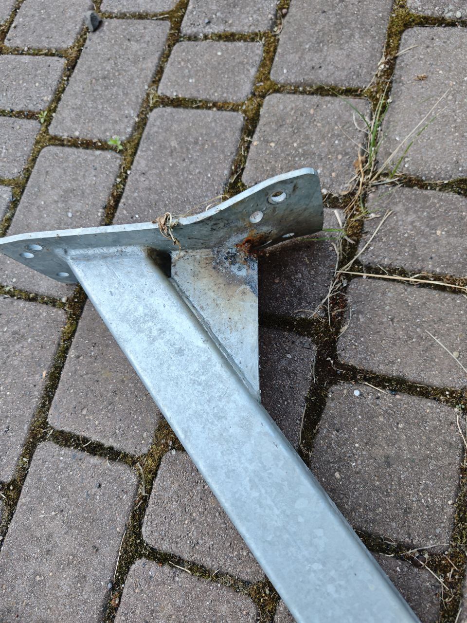

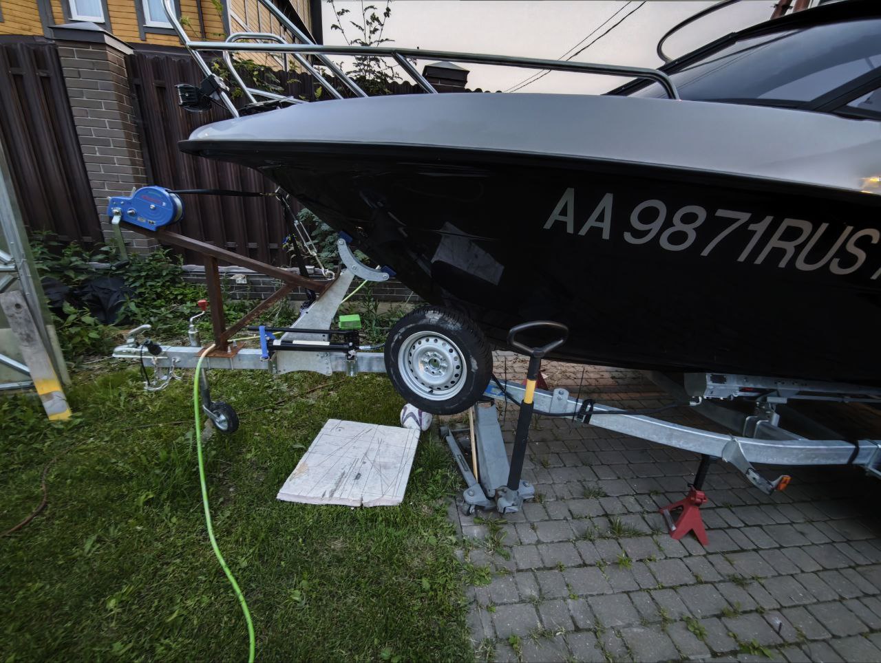

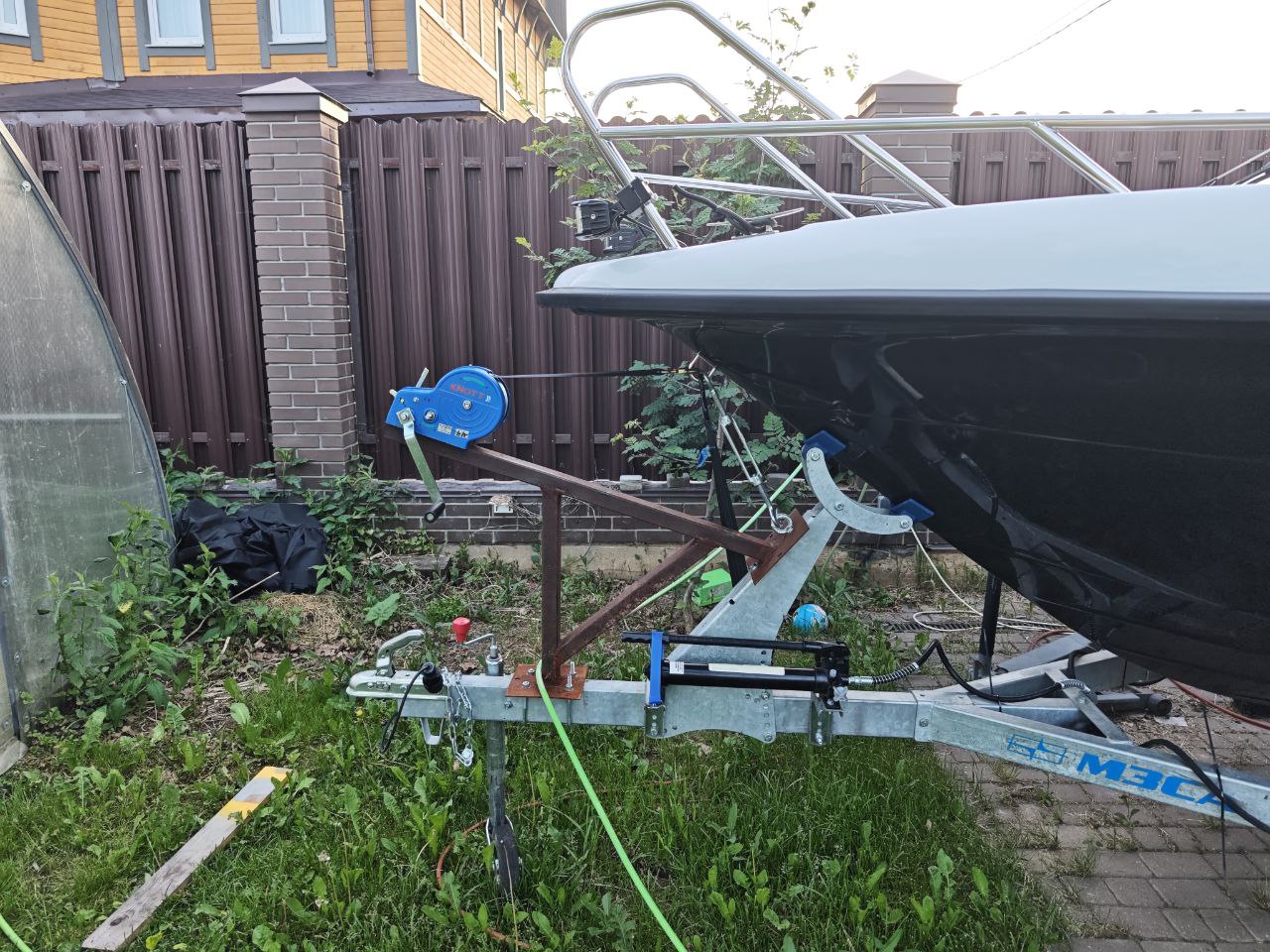

Развею кучу флуда и попробую всеж по теме написать.
Во первых 600 феникс имеет достаточно высокий рым и штатное размещение лебедки тянет лодку не вперед, а вниз.
Сторонние крепления для лебедки не выдерживают и прошлось сварить свое. Надо бы покрасить но лень...
264021264022

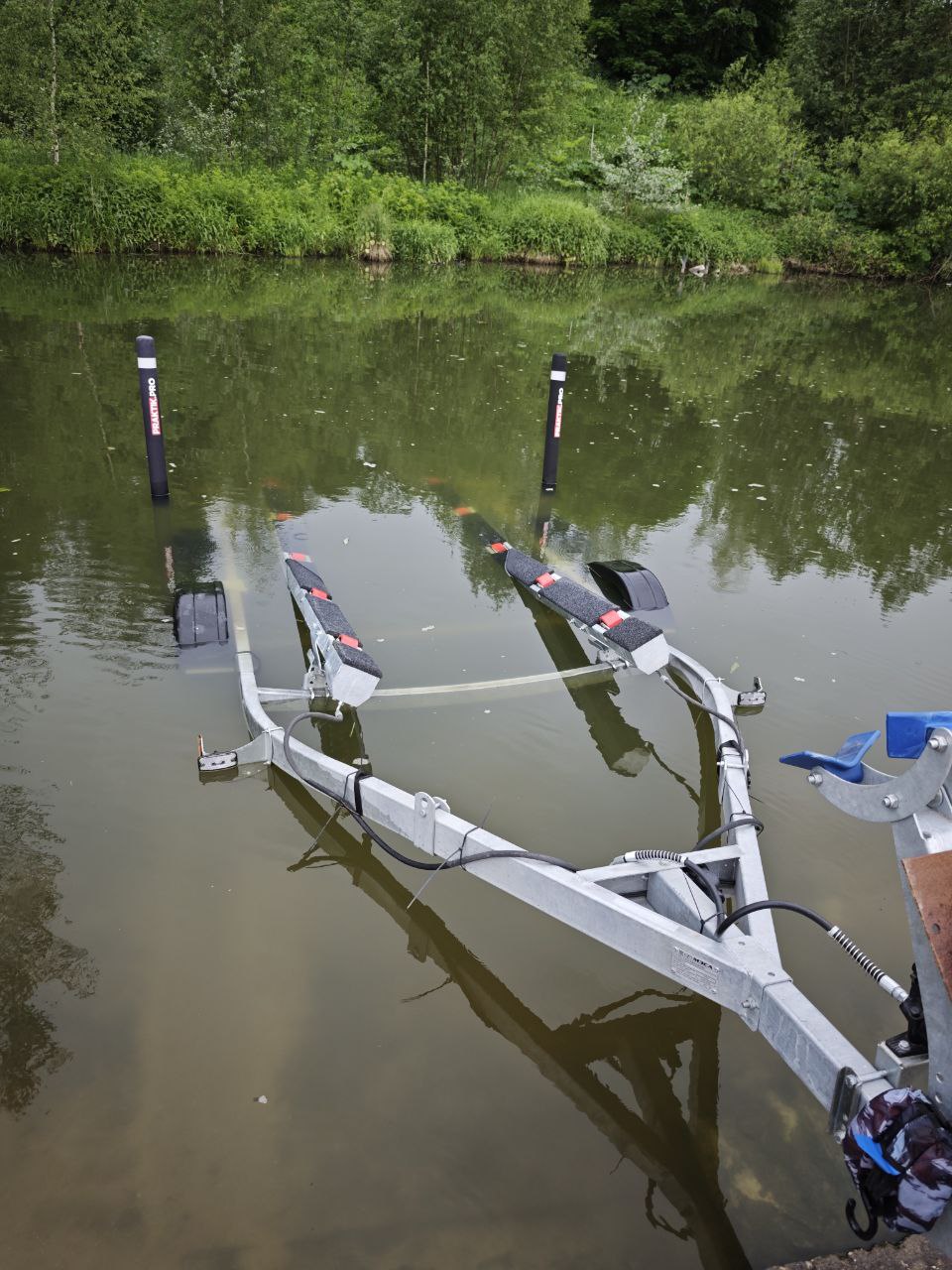

Так же были куплены хваленые роликовые ложементы ибо место спуска у меня часто мелеет. + 600 феникс при вытаскивании из воды отъезжает от упора и затянуть его по-сухому не получится. ЛОжементы оставили двоякое впечатление. Они либо под более легкие лодки, либо я не умею их готовить. Заезжает на них корпус все же не очень хорошо (цепляется реданами за колеса) использую больше чтоб дотянуть корпус до упора на суше.

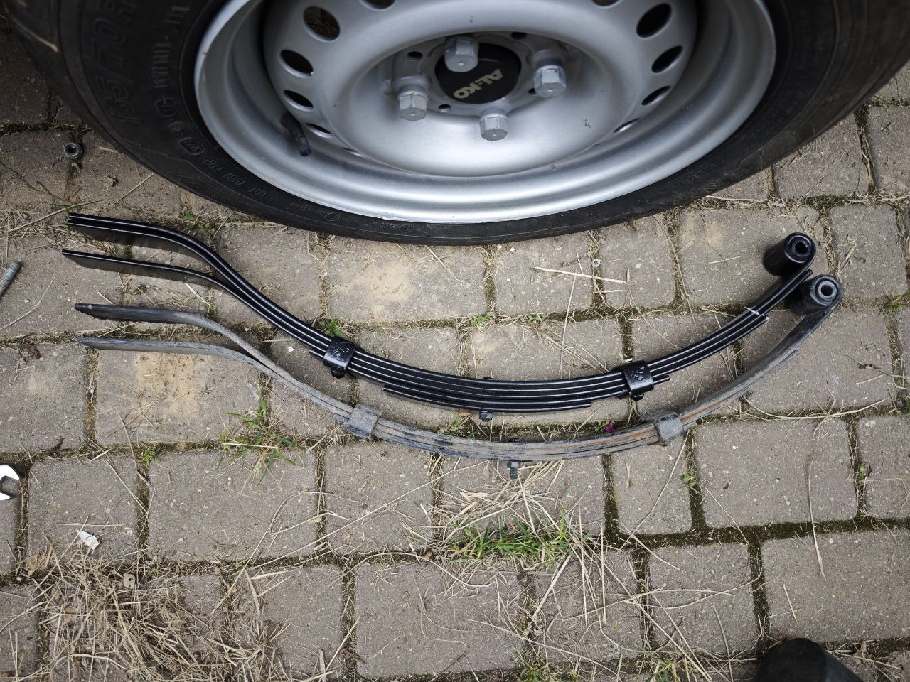

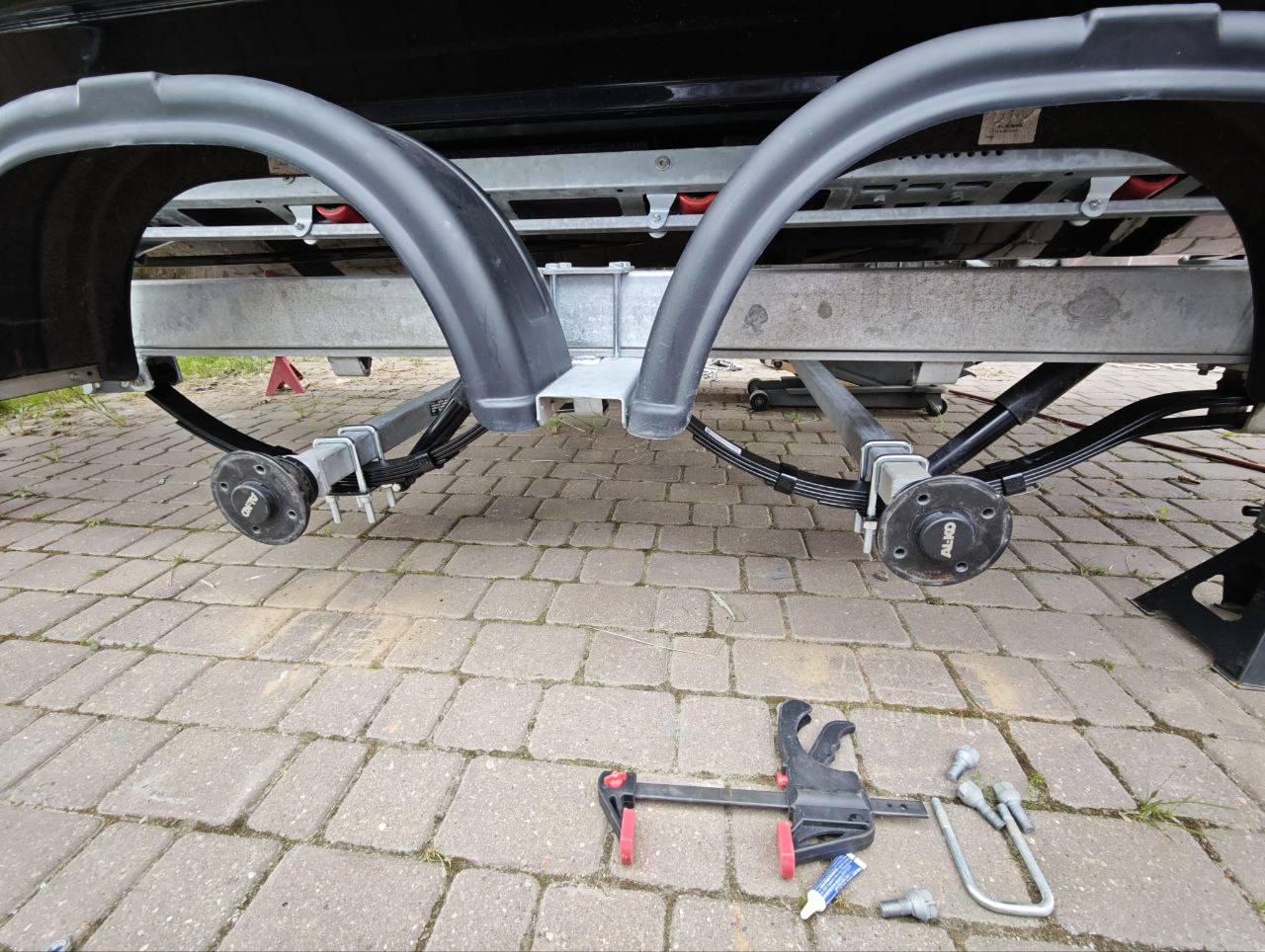

Феникс у меня катается на МЗСА G021 который 2-осный и вроде как оси у него заявлены по 750кг. но под весом 600 феникса (а это около 1.5 тонны на круг) рессоры прям хорошо так садились. Стояли там 3-листовые чусовские рессоры которые типа до 250кг держат. В общем поменял я их на те же чусовские 5-листовые (500кг). Стало значительно лучше и спокойнее. Теперь слабое место резина. Надо бы махнуть на чет нормальное. Пока в поиске неспешном. Поездки москва-рязань-москва и москва-нижний новгород-москва прошли успешно.
264026264027264025
А ну и докатку поставил
264024
