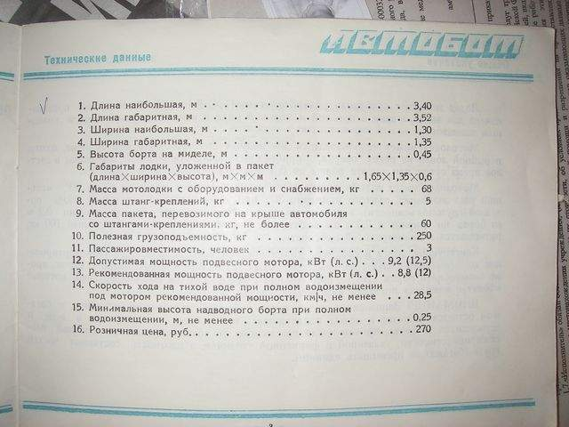

У Автобота 225 кг и 3 человека.
Первый, который был с поперечинами в носу (но я таких живьём не видел, только на картинках), был грузоподъёмностью 225 кг.
Купить его сейчас практически невозможно, потому я и не упомянул о нём.
А далее -- пошёл с продольными элементами жёсткости в носовой секции, и у него уже грузоподъёмность 250 кг.
Именно такие лодки сейчас попадают в продажу. У меня такая.

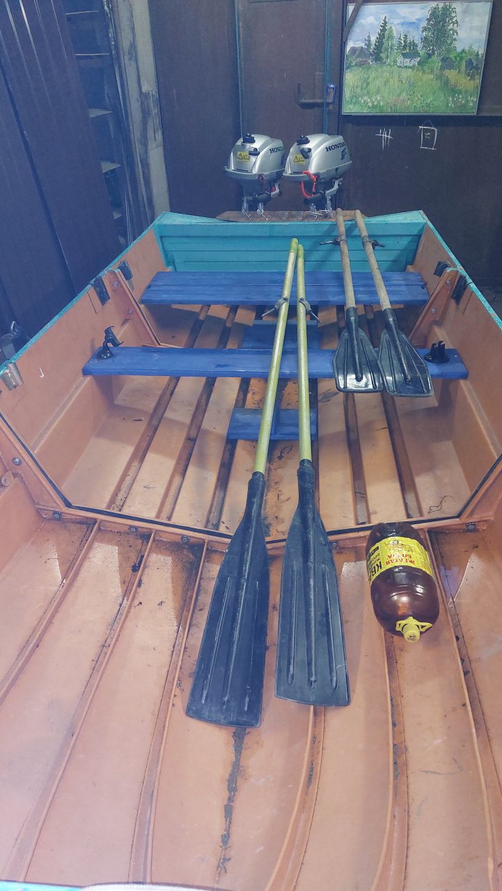

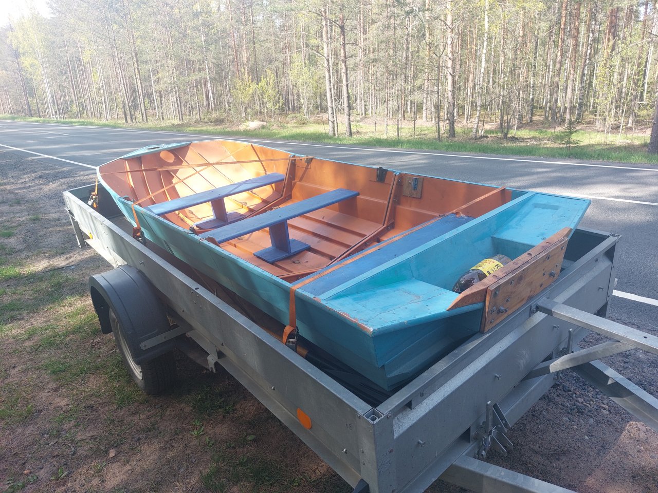

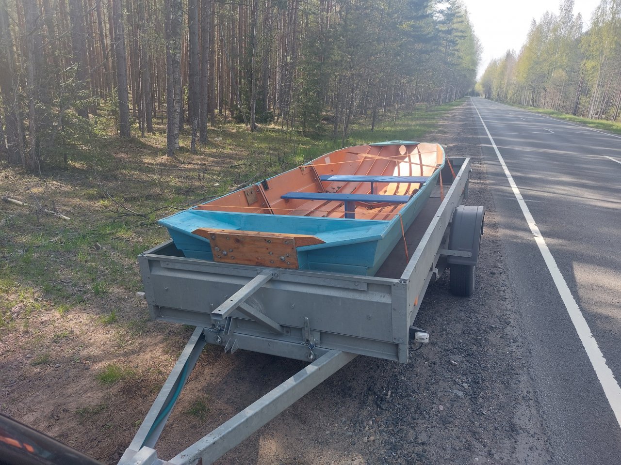

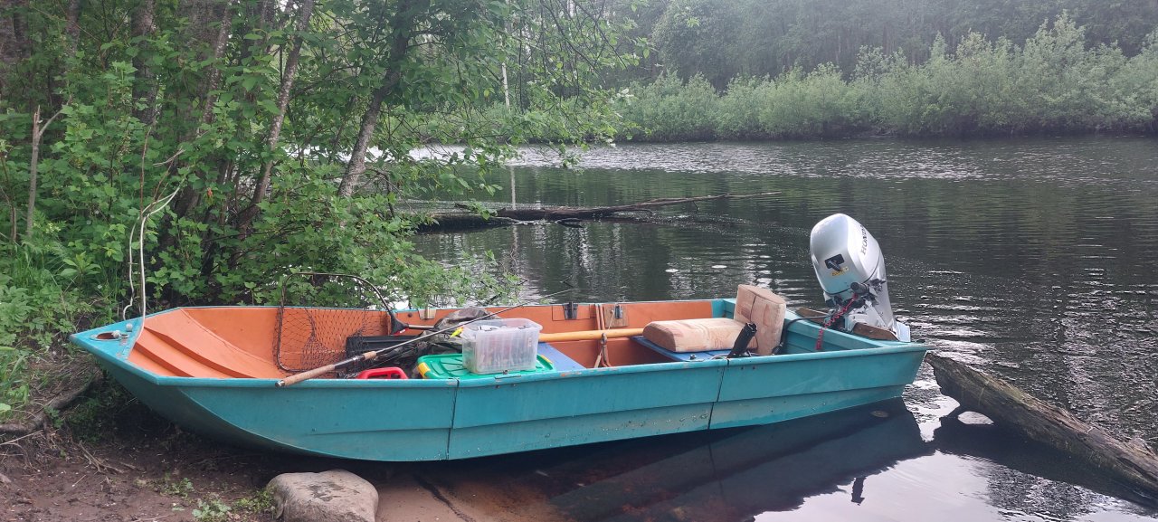

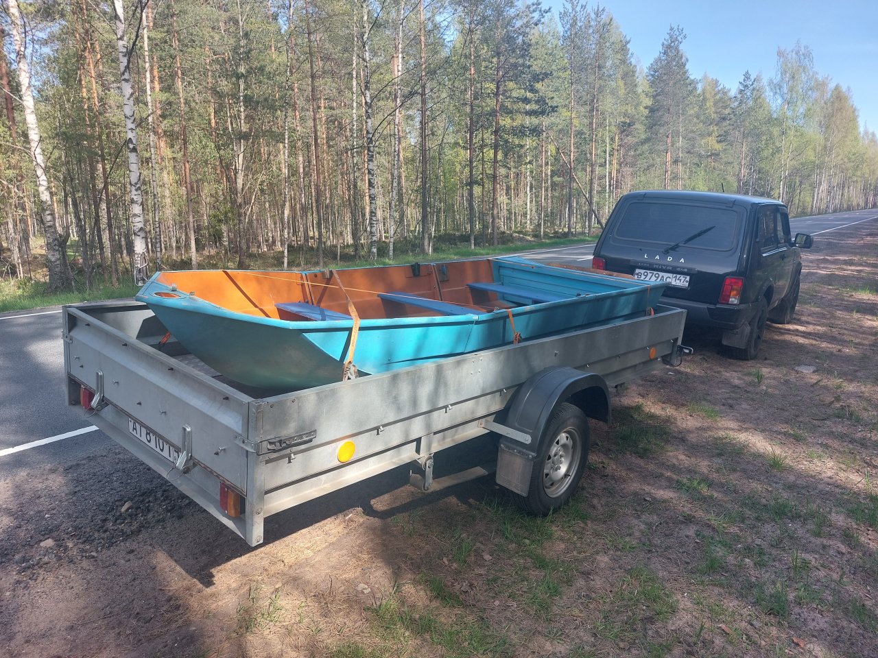

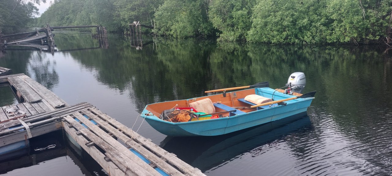

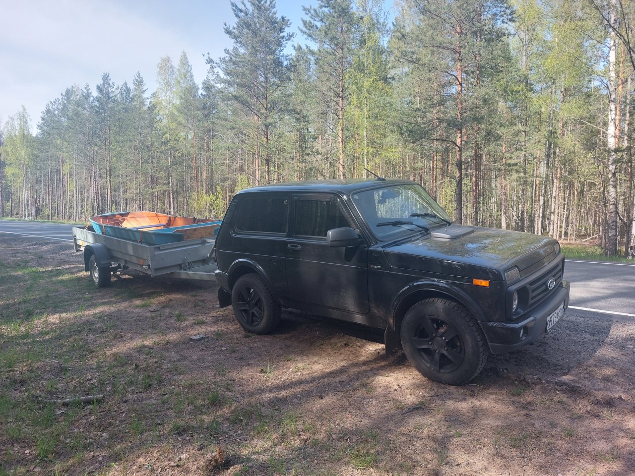

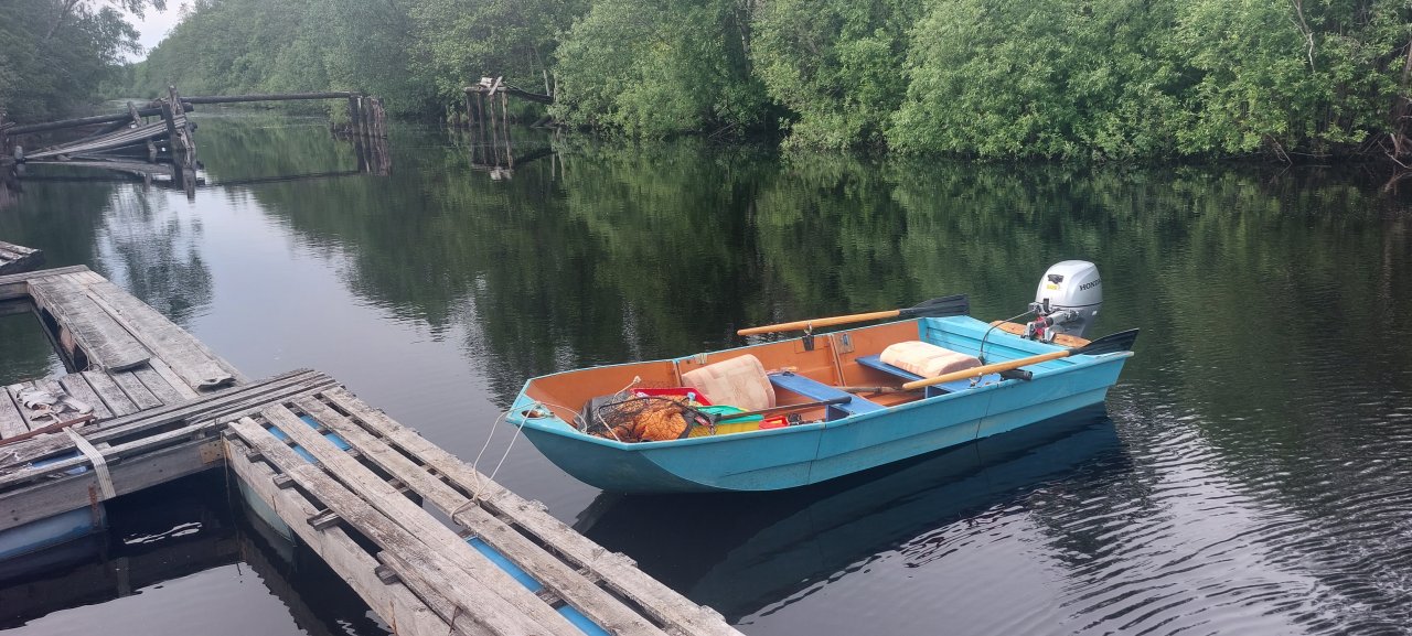

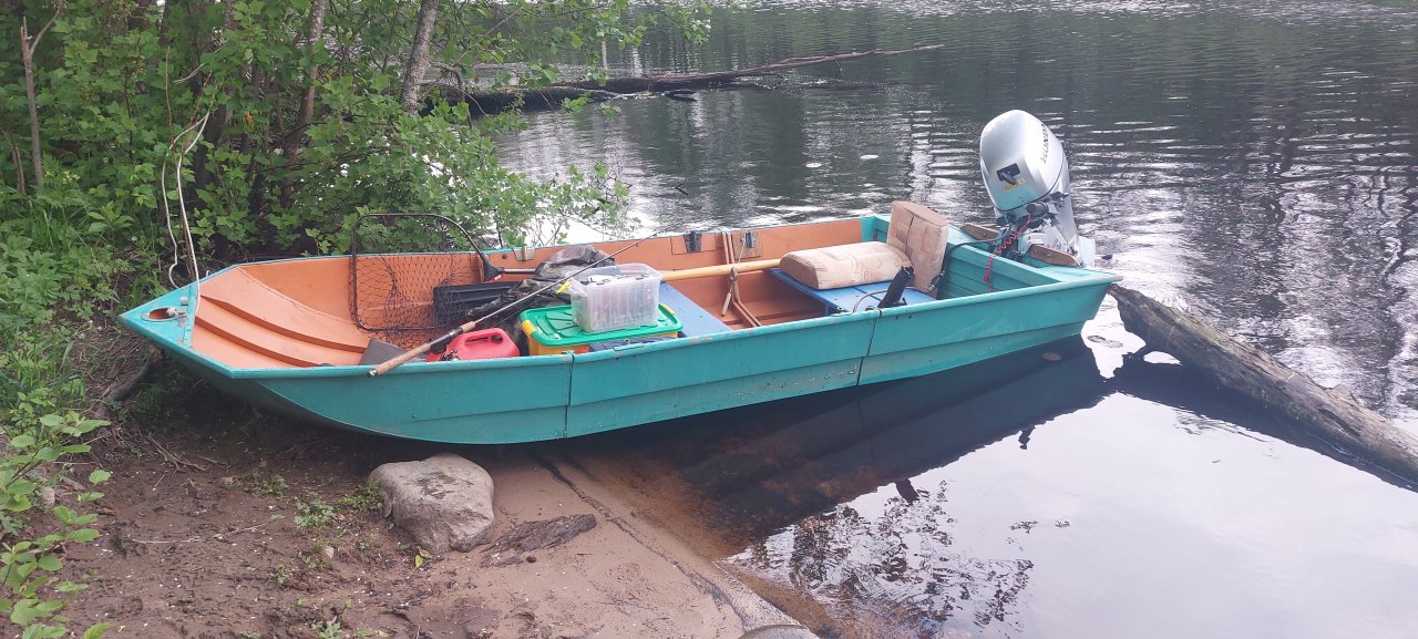

Упс... Нашел тему про "Автобот"! :yahoo:
Свой купил еще в 22-м году, для охоты и рыбалки. Тогда за 25 000 р. Ничего с ним не делал. Только веревку на нос привязал...
Считаю что именно в таком виде она и уникальна - длина 3,4 ширина 1,3 вес 60 кг. для одного самое то! :good:
Моторы использую разные: от 2 до 10 л.с.
