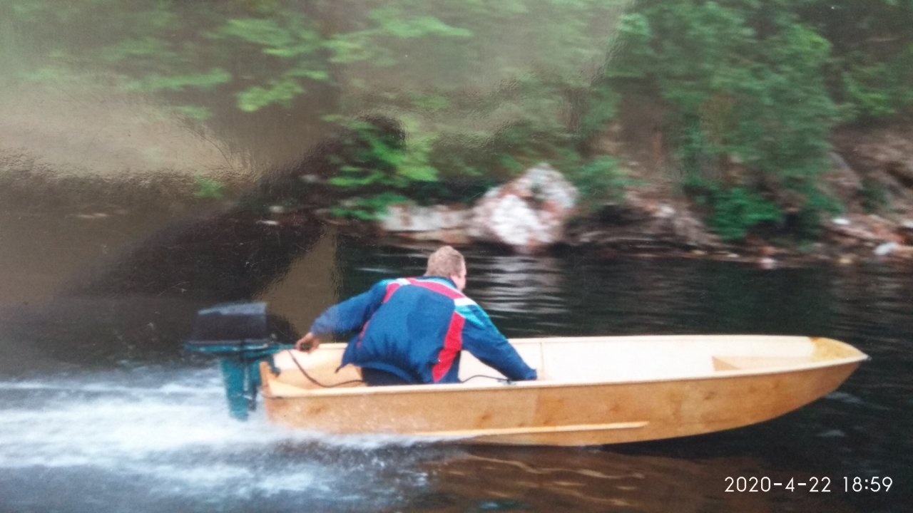

У меня был самодельный джонбот из авиационной фанеры длиной 3800. Ширина по днищу 900 мм. В носу поуже - примерно 600-700 - точно не помню. Развал бортов до 1350 мм. У носу поуже. На ней даже из Крениц по каналу а потом в Ладогу вдвоем ходили - к Птинову. Под Ветерком 12 немного форсированном, хорошо шел этот Джонбот.

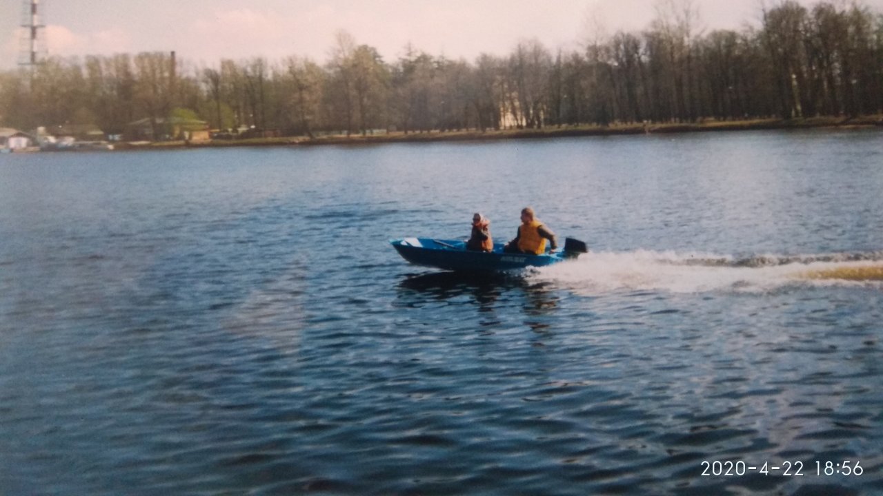

Вот мой Автобот! На первой фотографии идем с женой по Невке под немного форсированным мной Ветерком 12 с самодельным винтом из нержавейки. Мой вес - 100 кг. Жены - 65.;
271854
271855
На второй сын в молодости, дурачится.
В свое вчерашнее сообщение про Джонбот, вставил фотографию своего Джонбота под Ветерком 12 немного форсированным мной. Кому интересно, можете посмотреть вернувшись немного назад.[/QUOTE]

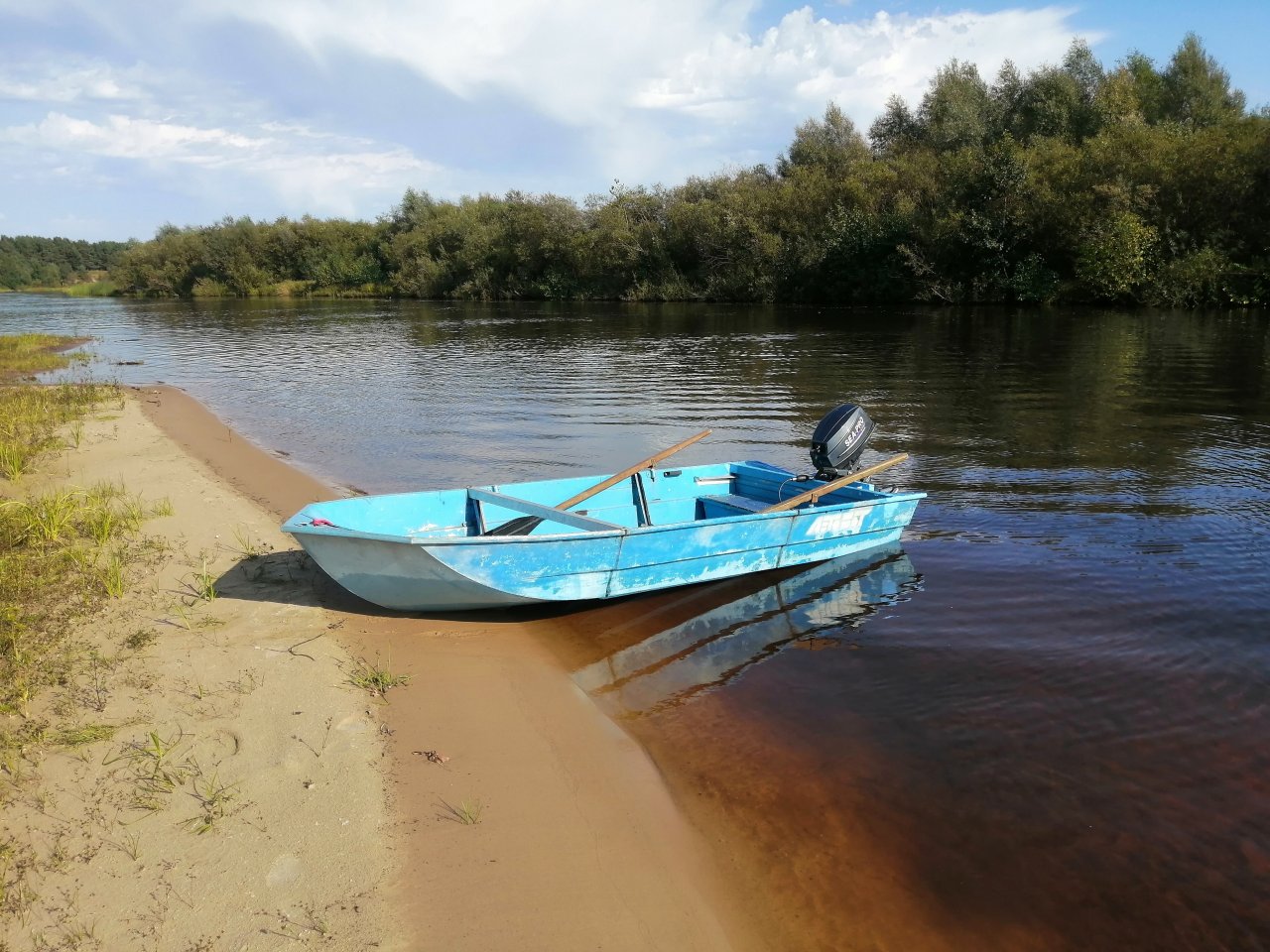

Автобот эксплуатирую в одного, хорош на малых реках, очень маневренная лодка. Мелкую волну не чувствует. Если волна с барашками, то уже некомфортно, быстро сваливается с глиссирования.

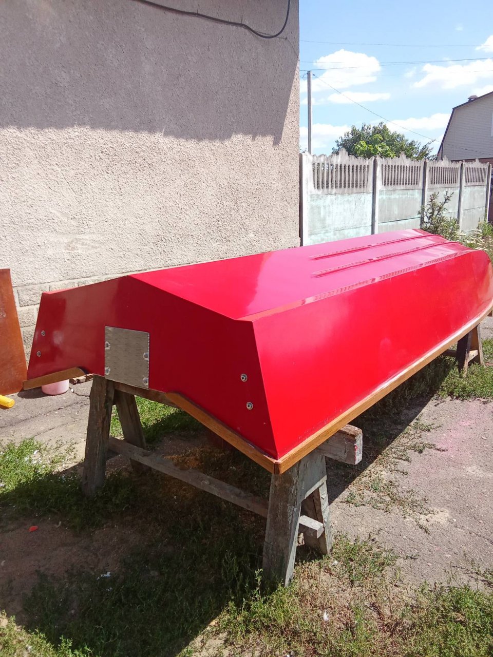

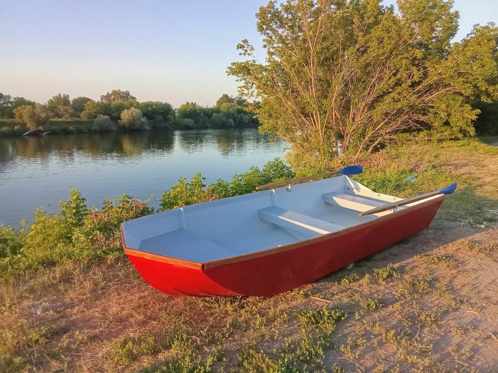

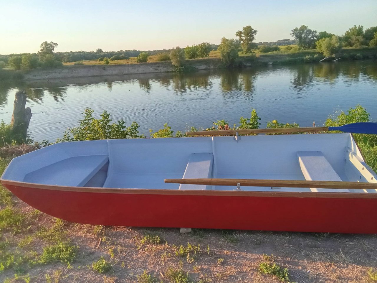

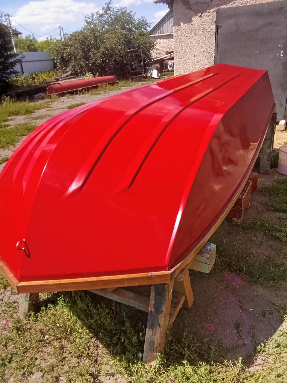

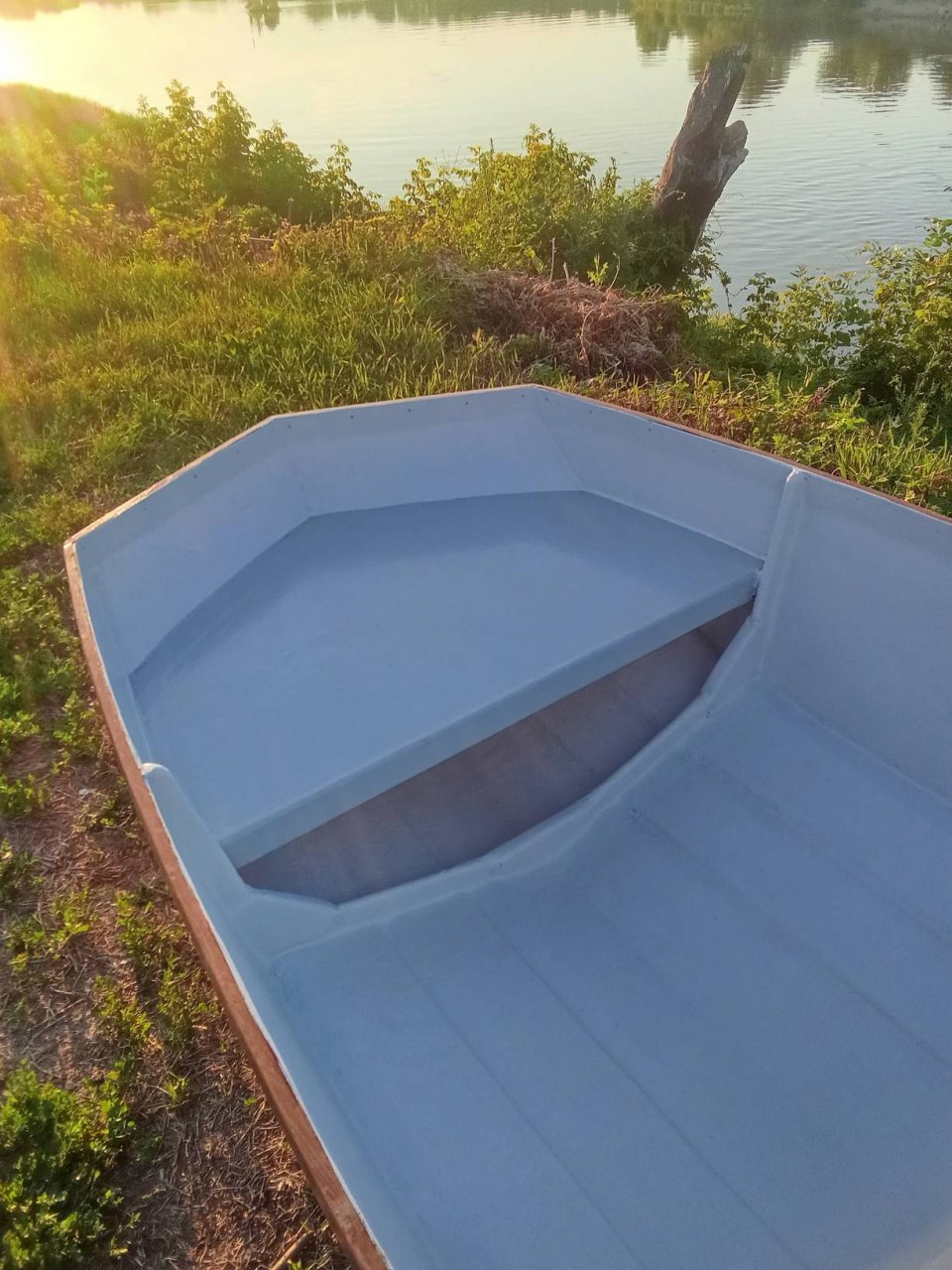

А я делаю Автобот из стеклопластика. 15 - 20 л.с.
"Fanboat 370"
"Fanboat 370"
При всём уважении к Вашему труду!!! Достойный корабль
Но у Автобота присутствует в транце самоотливной рецесс, это его особенность. У Вас его нет (((

У Автобота нет рецесса, у него есть выносной транец для освобождения пространства в кокпите лодки. Моя лодка имеет длинну 370 см и такой необходимости просто нет. Само отливной рецесса я делаю, когда строю палубный вариант лодки, смотрите на аватарке, а это рыбацкий открытый вариант.
Смольный.
31.05.2020
149
126
Воронеж
Вячеслав.
"Автобот", "Стрелец-460" и другие.
"Нептун 23" , "Ветерок 12", "Ямаха 2".
Георг Ом
01.07.2016
5 944
1 898
Богородск
У Автобота оригинального именно что рецесс самоотливной есть. Он отделен от кокпита перегородкой высотой равной высоте бортов. У вас же транец просто в конце кокпита. Кормовая волна с радостью заглянет в гости в такую лодку. Таким образом она ближе к Романтике и Малютке чем к Автоботу.
Еще, очень много вопросов к прочности этих лодок. Для лодки из стеклопластика размерами 37013552 вес в 60 кг слабоват будет при ее таком виде как картоп. Близкий размерами Пингвин из Сосновки весит 85-90 кг с палубой и более развитым набором. То есть скорлупка не позволяет ходить там, под что заточен Автобот, хотя и легкая она получилась. Тут больше подошел-бы вариант из ПНД, а не из стеклопластика.
